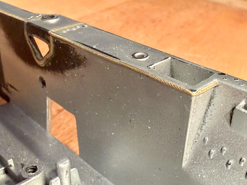

Ein wichtiges Detail beim Monocoque sin die Schweißnähte.
Nach langer Recherche habe ich bei Super-Hobby perfekte Schweissnähte in Form von Ätzteilen gefunden.
https://www.super-hobby.de/catalog/Zubeh…rected_mode=cat
Ich habe die Breiten 1 mm und 0,8 mm verwendet.
Die Scheissnähte sind sehr flexibel in können perfekt an die Kontur angepasst werden. Ich habe sie mit Superkleber aufgebracht und die Kanten leicht verschliffen.

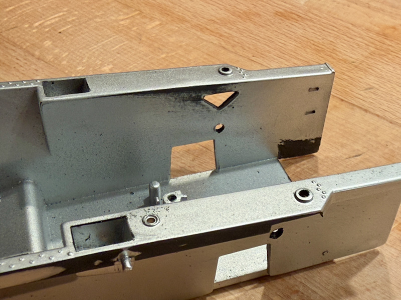

Im Inneren des Monocoque fehlen Nietbleche.
Diese wurden aus 1mm ABS nachgemacht. Für die Nieten wurden 0,8mm Löcher gebohrt.
Als Nieten verwende ich 3D Druckteile von Plusmodel.
Die Nieten wurden mit Kunststoffkleber verklebt. Nachdem die Kleidung ausgehärtet war wurden die Überstände abgeschnitten und sauber verschliffen.
Zum Abschluss der aktuelle Stand des vorderen Bereichs des Monocoque.

Als ņächstes war die innere Schale des Monocoques an der Reihe. Die Teile sind aus Aluminium, wobei sich bei der Recherche gezeigt hat, dass das Aluminium sehr glatt ist und teilweise leicht spiegelt.
Ursprünglich wollte ich alle Aluminiumteile mit Bare Metal Aluminium Foil beziehen. Das wäre dem Original am nächsten. Bei den Versuchen hat sich aber gezeigt, dass die Nieten und die Schweissnähte es nahezu unmöglich machen die Folie faltenfrei aufzubringen. Weiters ist die Folie sehr empfindlich und es ist nicht ausgeschlossen, dass sie sich im Laufe der Zeit stellenweise löst.
Somit bin ich dann zum Lackieren umgeschwänkt. Ich habe hier zahlreiche Versuche mit unterschiedlichen Farben gemacht und mich am Ende für eine aufwendige Lösung entschieden.
Grundieren mit Tamiya, Feinschliff, dann Vallejo Metal Aluminum Color.
Da das Aluminum aber nicht glänzt ist das noch nicht zufriedenstellend. Versuche mit Varnish haben zu sehr nach Autolack mit Klarlack ausgesehen.
Das Beste Ergebnis habe ich erzielt indem ich auf das Aluminium eine dünne Schicht Vallejo Metal
Color Chrome auftrage und dann zum Abschluss noch eine Schicht Tamiya Modelling Wax aufgetragen habe.
Es glänzt zwar etwas weniger als das Original, ich bin mit dem Ergebnis aber sehr zufrieden.
Da mein Modell den Wagen im heutigen Zustand zeigen soll war dann noch ein leichtes Wash angesagt, wobei ich hier im Speziellen die Nieten und die Schweissnnähte verschmutzt habe.
Beim vorderen Stahlbügel ist ein Windblech aus Aluminium angebracht.
Auch wenn es nur ein kleines Detail ist, aber die Schweißnaht darf nicht fehlen.
Dann wurde auch dieser Teil Lackiert.
