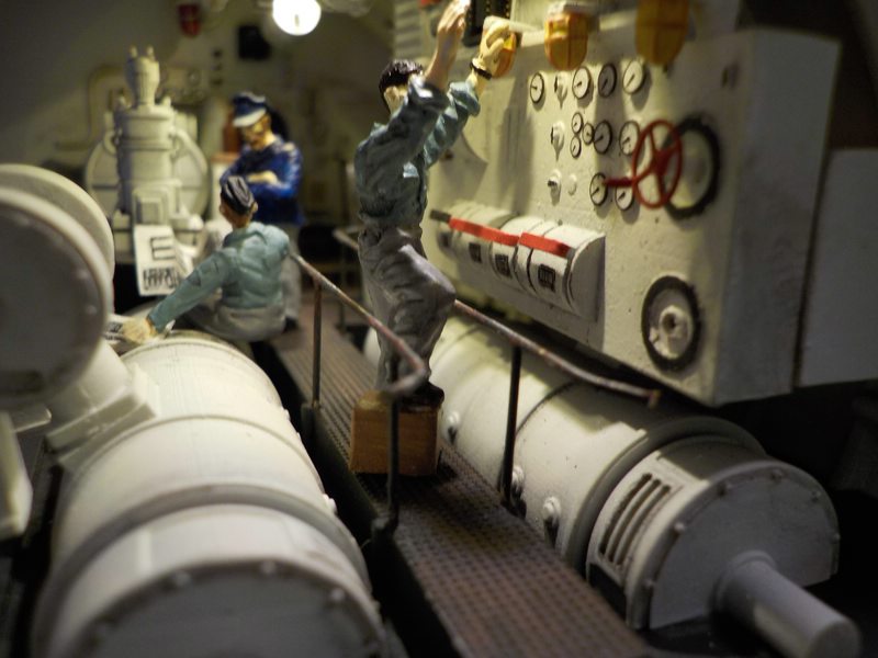

An den Torpedorohren wurden die Stellstangen zum Öffnen der Klappen angebracht.
Dann wurde mit Plastikputty, verdünnt mit Wasser, die gröbsten Unebenheiten gefüllt und später mit 800er beschliffen.

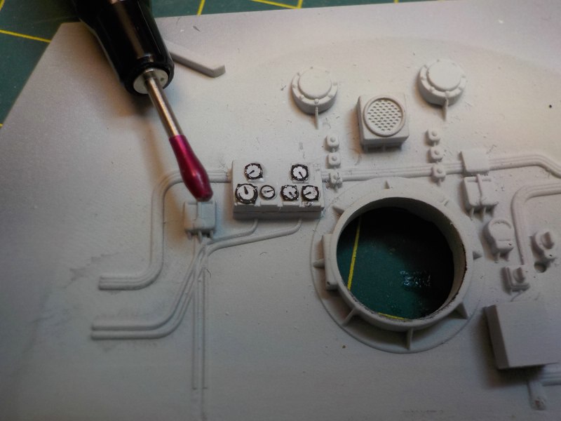

Zu der Instrumentierung – hatte ich schon mal kurz angeschnitten. Ich verwende PE-Instrumente 1/72…
Diese werden nach dem Heraustrennen auf ein umgekehrtes Tape geklebt. Dann bemale ich mit der gewünschten Hintergrundfarbe.
Nach 2 Tagen Trockenzeit wird mit einem 600er trocken abgeschliffen.
Mit einem Brüniermittel dauert die Verfärbung etwa 10 Sekunden, danach schnell mit Wasser abwaschen, sonst sind die feinen Zeiger weg.
So sieht vorübergehend die fertige Steuereinheit der Elektromotoren aus.
Die Toilette wird mit Zwischenwand, Heizlüfter und Türe ergänzt
Der Kamerad musste die Hosen runterlassen… aus Kupferfolie modelliert.
Die ersten Farbschichten wurden auf der Bodenplatte Hecktorpedorum aufgebracht
Ebenso auf der Druckhülle. Das Beige dient als Grundierung für die Holzimitation später…
Nun… wie es dann weitergeht, erfährt ihr das nächste Mal.
Schönes Wochenende,
Gustav

Wow, ein toller Wiedereinstieg, Gustav.
Sehr sauber umgesetzt mit den Instrumenten, die machen schwer was her.
Weiter so... :ok:
Grüße, der Jölle.

Diese Art des selektiven brünierens war mir neu, genial.

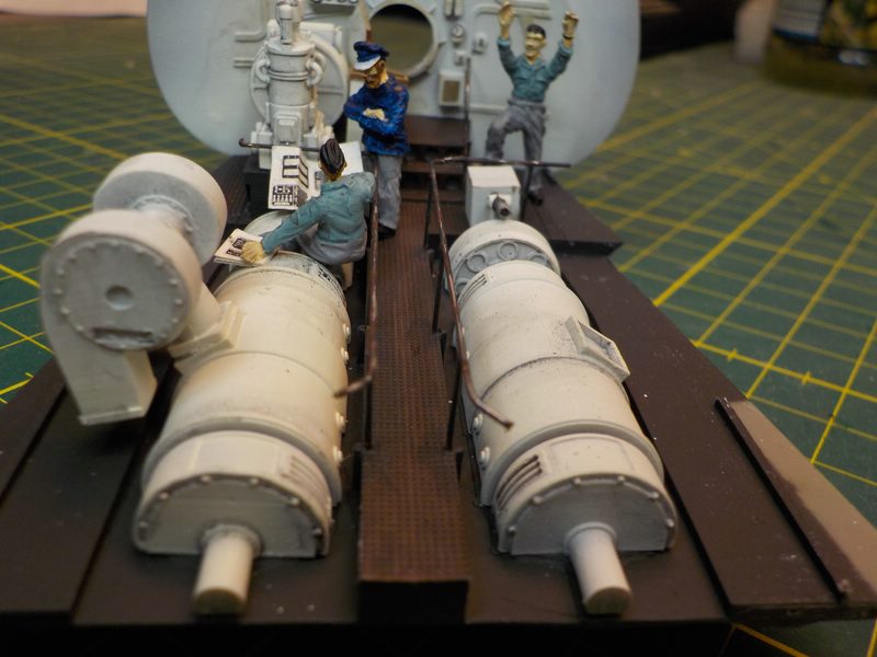

Dann kamen die E-Motoren in die vorgesehene Bodengruppe..
Weitere Komponenten wurden ergänzt und die Crew hat auch schon ml probeweise platzgenommen…

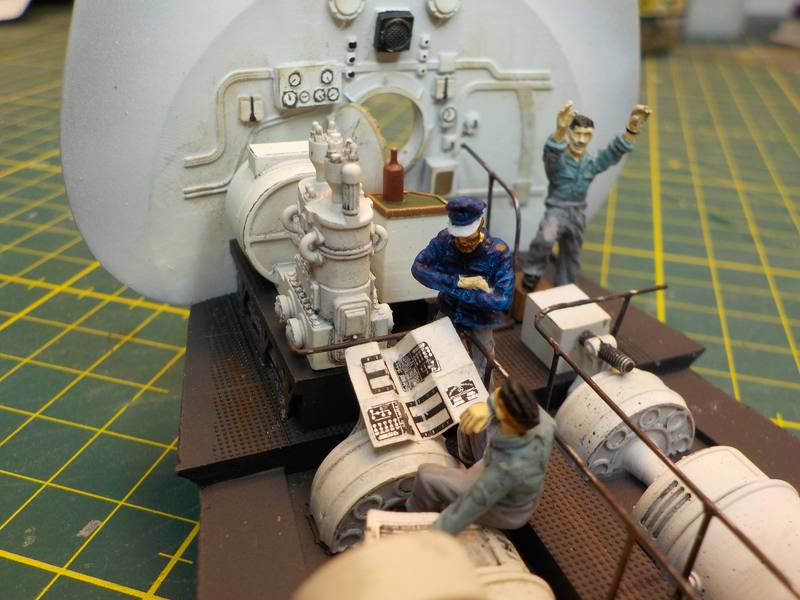

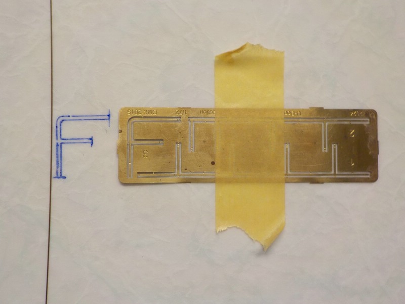

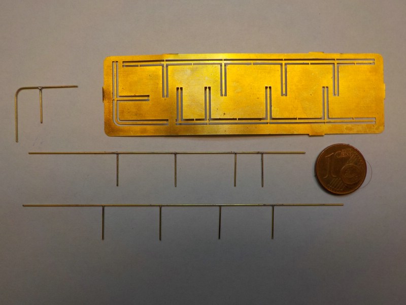

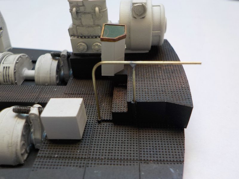

Als Erstes gehe ich nochmals auf das Löten von dünnsten Messingdrähten ein.
Das Ganze spielt sich auf einer kleinen weißen Fließe ab – Wegen der Löt-hitze.
In diesem Beispiel die Geländer für den Elektrorum aus 0,5 mm Messing– Vorlage war die CMK Pe-Reling.
Ich beginne mit dem Aufzeichnen direkt auf die Fließe… danach werden die vorbereiteten Teile mit Klebeband fixiert…. Und schließlich gelötet. Versäubert wird am Ende mit einer Mikro-Diamantfeile – wie bei den PE-Teilen auch verwendet wird.

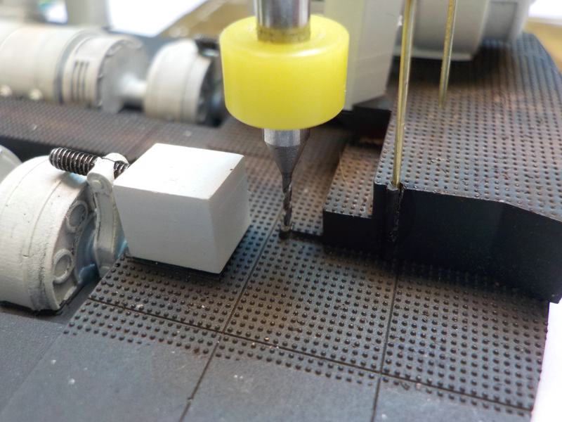

Um der Reling einen guten Halt zu gewähren, bohrte ich mit einem 0,5er Bohrer Versenkungen in das Resin…
Für die Montage der kleinsten Teile verwende ich einen Stift mit Silikon-Enden…. Klappt besser als ein angefeuchteter Zahnstocher…

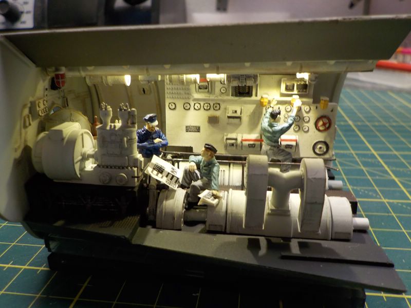

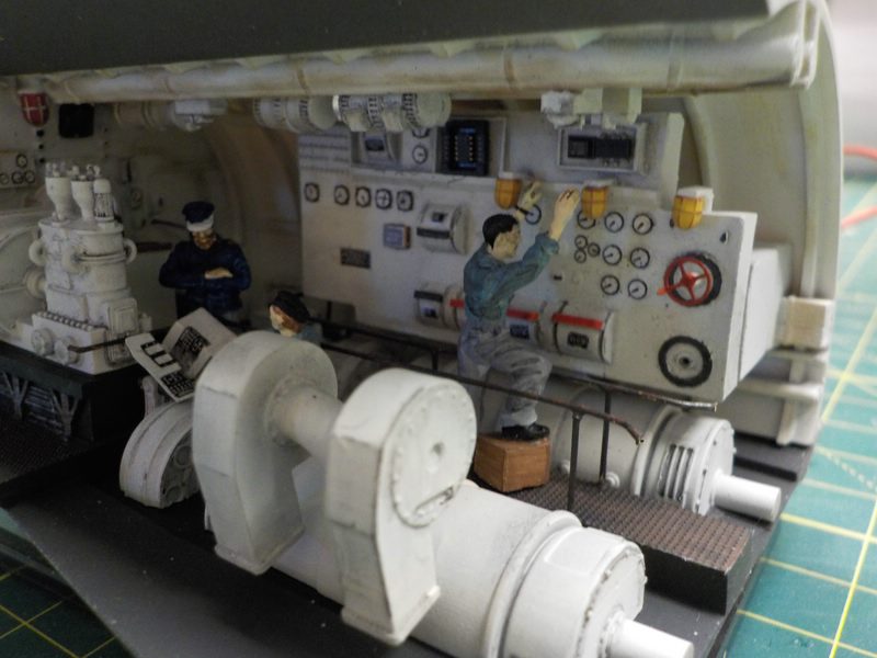

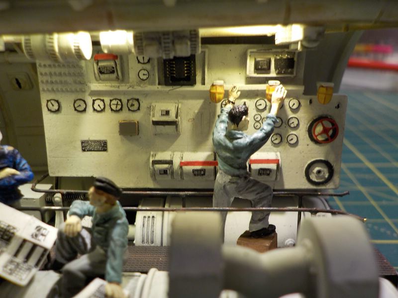

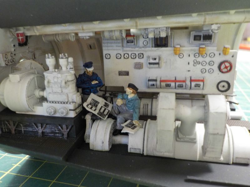

Dann wurde das Schot angeklebt und die Mannschaft nahm Platz. Die technischen Bögen des Elektro-Maat sind aus dünnstem Thermodruckerpapier mit aufkopierten Schaltkreiszeichnungen…

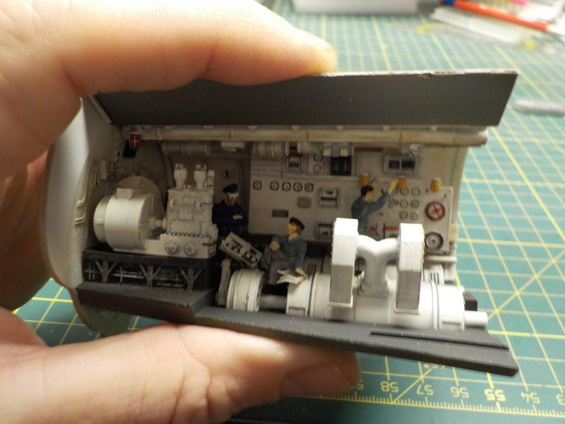

Jetzt folgte die Montage der oberen Druckhülle….und langsam bekommt es ein Gesicht…
So richtig lebendig wird es immer, wenn das Licht angeht und seine Schattierungen die Dimensionen betonen….
Und damit wir uns wieder einmal erinnern, wie groß das Ganze ist:
Damit ist die Elektrosektion für den Anschluss im Boot bereit…. Bei den Makros ist mir aufgefallen, dass ich ein Handrad bei der Montage verloren habe…ärgerlich… wird natürlich ersetzt…
Weiter geht es demnächst mit dem letzten Teil der Innensektionen …der Hecktorpedorum!
Bis dann….Gustav

Moin Gustav,
Vielen Dank für die Erklärung wie Du die Geländer lötest :hand:
Wenn ich bei U 190 an die Turmreling gehe, zeige ich mal meine Variante.
Ansonsten kann man sich nur wiederholen: astrein gebaut, perfekt lackiert und sauber gealtert.
Nur frage ich mich, warum der Mützenschirm weiß ist? :nixweis:

Hallo Gustav,
nur ein Modell, dazu so winzig klein und
dennoch richtig Leben in der Bude.
Handwerklich und künstlerisch wieder eine
Augenweide!

Grandios (ein hier von mir noch nicht verwendetes Wort, gewöhnliche Superlative sind mir ja schon lange ausgegangen..)!
Wo bekommt man diesen Silikonstift? Meiner ist viel gröber.

Ingo: Danke für den Hinweis :bang: Der Kappenschild in weiß… da hat mich ein KI gefárbtes Foto verleitet… ist natürlich falsch, war ja nur eine goldene Kordel auf dem schwarzen Schild … und das bekomme ich noch nachgebessert :rolleyes:
Jochen: Silikonstifte findet man zuhauf als Silikonpinsel für Fingernagelbemalung auf Amazon. Meiner ist bei MBK nicht mehr im Sortiment.

Ingo: Danke für den Hinweis Der Kappenschild in weiß… da hat mich ein KI gefárbtes Foto verleitet… ist natürlich falsch, war ja nur eine goldene Kordel auf dem schwarzen Schild … und das bekomme ich noch nachgebessert
goldene Kordel aber nur wenn es der LI höchstselbst ist. Wenn es der E-Meister ist, dann nur schwarz. Portepeeunteroffiziere hatten kein Gold auf dem Schirm.
