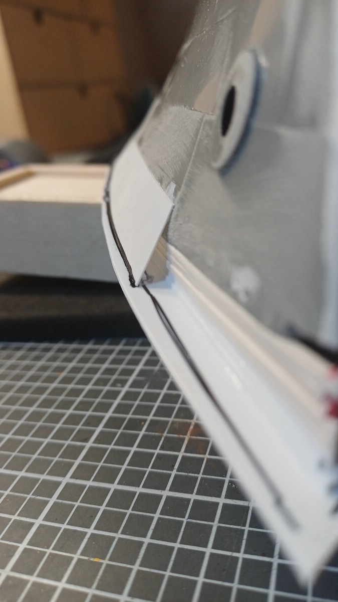

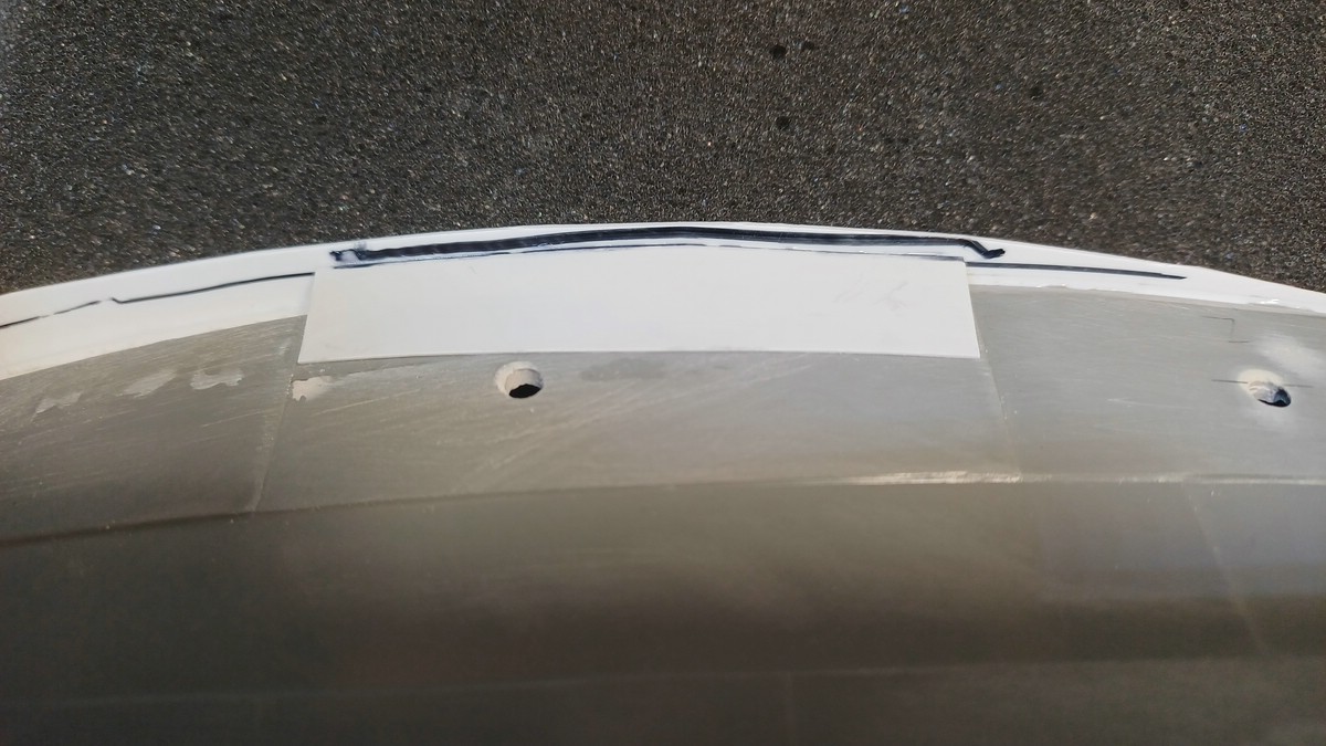

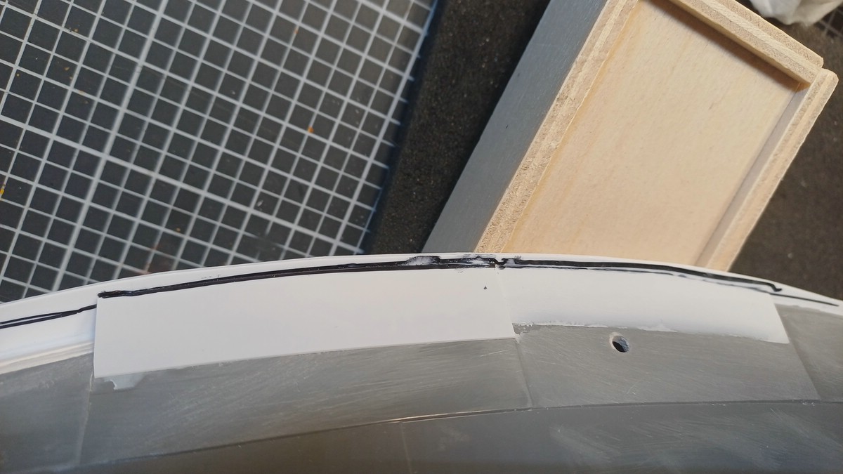

Der Reihe nach. Diese von mir gedachte "Plattenreihe" am Bug:
Ich nehm jetzt mal das Bild von Thomas zum erklären. Es sind dort vorne nur drei Plattenreihen über der Wasserlinie. Ja, Snowberry ist aus dem originalen Design und hat nicht den Bug mit "Increased Sheer and Flair", aber auch bei den modified Flower sind es nur drei Plattenreihen:
Also den Schritt zurück und die ganze Geschichte wieder abgerissen. Dafür gab es auf die Oberkante des Rumpfes ein paar 1,5 x 1,5 mm Polyprofile, mit denen ich die neue Deckslinie entstehen lasse. Die Reste der alten Polystreifen muss ich noch abschleifen:
Nachdem der Klebstoff getrocknet war habe ich die Oberkante geschliffen:
Mir fehlen am Bug noch ca. 1,5mm an Höhe, darum kommen jetzt noch zwei 1 x 2 mm Leisten oben drauf, die dann auch wieder nach achtern hin dünner werden und auslaufen. Die obere Leiste wird kürzer, um den Linien zu folgen, die 2mm Breite sind nur um eine bessere Auflage für das Deck zu bekommen.

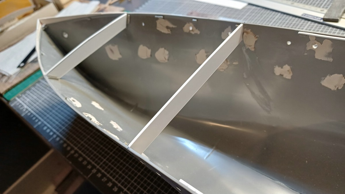

Apropos Auflage. Am achteren Ende des Vordecks habe ich in den Rumpf eine Leiste geklebt. Hier fehlt es noch an ein oder zwei Querstreben:

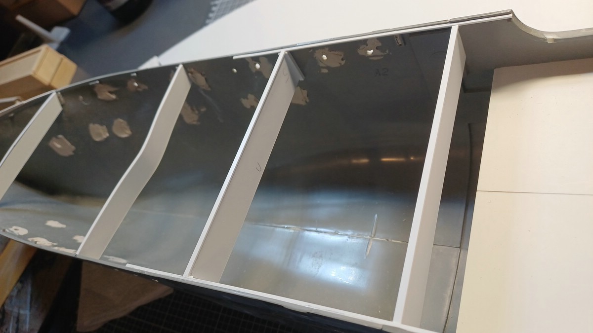

Vorne sind bereits zwei Querstreben eingesetzt:
Gut zu erkennen die von Benny angesprochene Balkenbucht (Das man an Backbord noch so viel von meiner Markierungslinie sieht und Steuerbord nicht liegt daran, dass ich schief angezeichnet habe 8) ):
Dann durfte das neue Deck einmal Probeliegen. Es besteht aus einem Stück 1mm Polysheet:

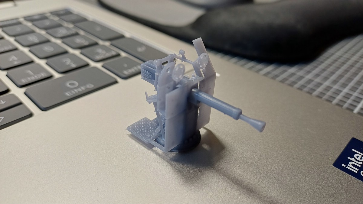

PS bilder schick ich dir von der 2mm Lafette mit Geschützt aus dem CAD heute.

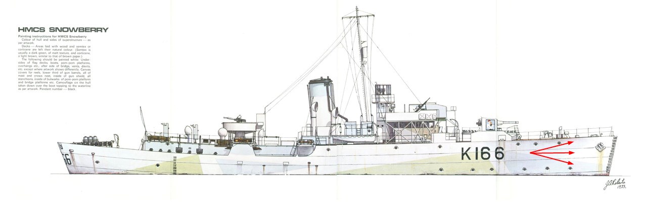

Quelle: Flower Class Corvettes - John Lambert, Les Brown
Man erkennt, dass die oberste Plattenreihe deutlich höher ausfällt, so wie es dann bei mir auch sein wird. Das stimmt dann vielleicht nicht zu 100 %, kommt aber schon sehr nahe ran, weil der Bausatzrumpf irgendwie eine Mischung aus beiden ist. Der Verlauf der Platten einer Mod. Flower, die Größe aber aus dem Originalen Design. Wenn ich fertig bin werde ich mal via Photoshop die Zeichnung über meinen Bug legen.

So kommt es dann, dass eine Querstrebe zu lang ist. Ich hatte die Wahl zwischen raus reißen und neu machen, oder modifizieren. Ich hab mich für letzteres Entschieden indem ich der Strebe kurzerhand eine Kurve verpasst habe. Auf die achteren beiden Streben, die ich mit einem anderen Lineal gemessen haben und die passen kam oben eine 2mm breite Auflage für das Deck:
Dann kam auch schon das Deck drauf und durfte, ordentlich fixiert, eine Nacht trocknen:

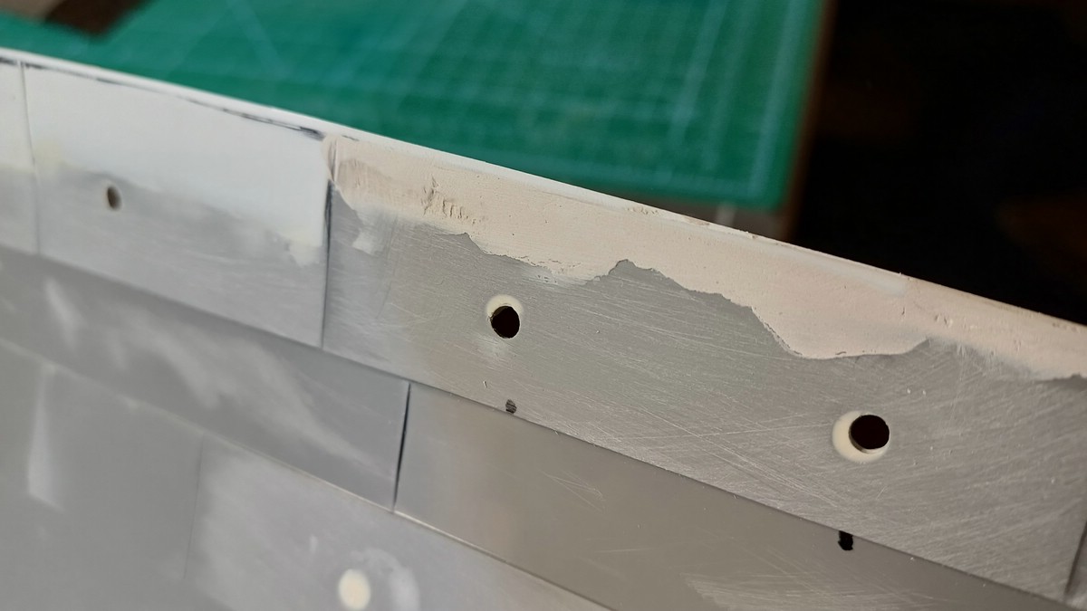

Die Zeit habe ich genutzt und achtern den Bereich der Öffnungen einmal übergespachtelt und geschliffen. Man erkennt wohin die Reise geht:
Hier ein Blick von der Seite auf den neuen Bug. Erinnert ein bisschen an die britischen Sky-Jump-Träger, sieht hier aber schlimmer aus als es eigentlich ist:

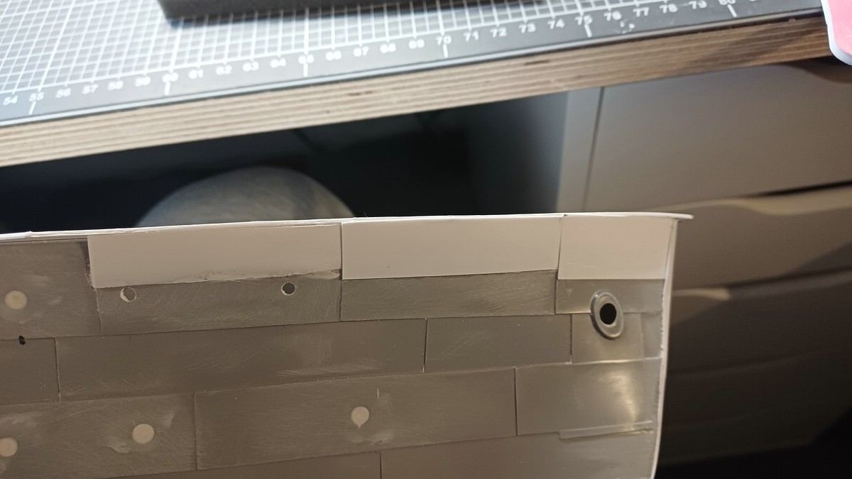

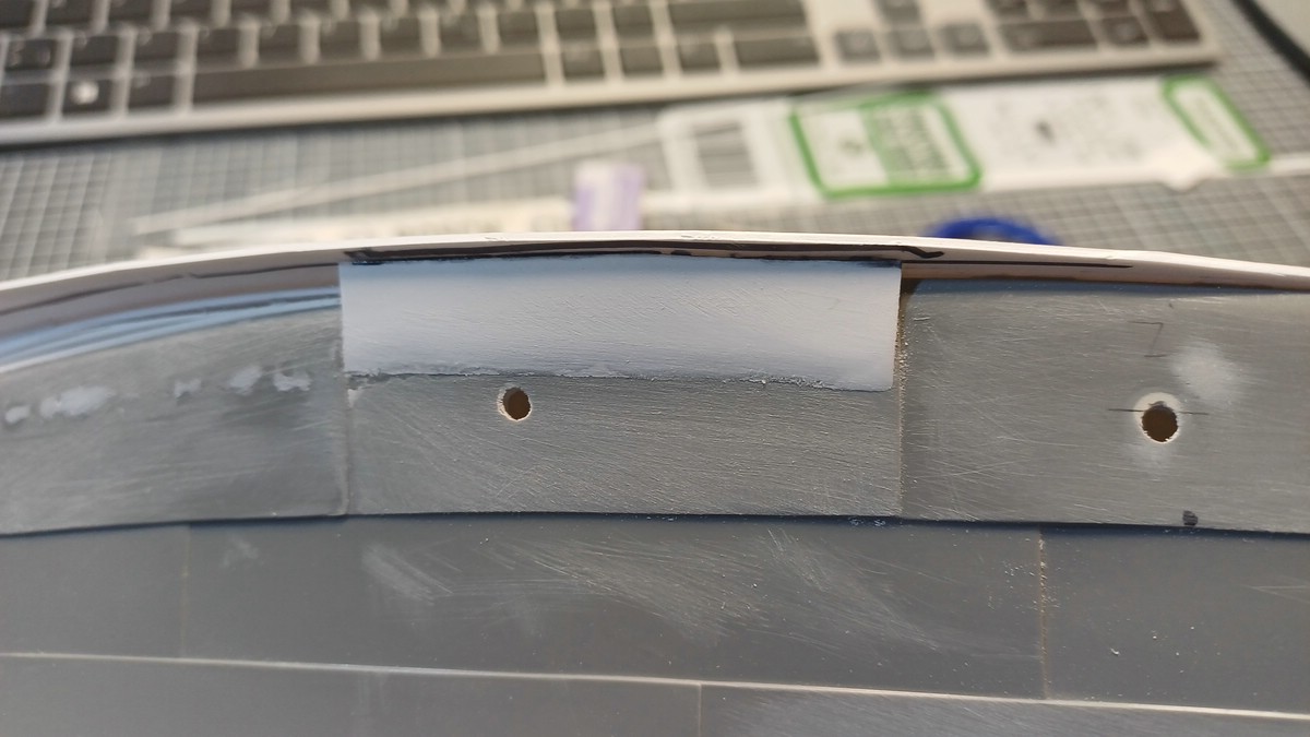

Dann ging es an die Plattenverlängerung am Bug. Zuerst kamen die beiden Teile von unten an das Deck:
Sie dienen hinter der Plattenverlängerung als Anschlag und Klebepunkte. So sieht der Blick vom Kiel nach oben aus, die Platte wieder aus 0,3er Poly:
Nach dem Trocknen habe ich die Kante zur Platte hin verschliffen. Man erkennt, dass der Kleber doch noch nicht ganz ausgehärtet war:
Aber die Nummer funktioniert, also gleich die nächste Platte ran. Davor gab es die erste auf der anderen Seite:
Hier schön zu sehen, dass das Deck jetzt deutlich breiter wird:
Alle Platten geklebt und am Steven wieder die kleine Leiste. Steuerbord:
Backbord:
Nach dem Schleifen aller Übergänge wurde mit Mr. WHitePutty gespachtelt. Das darf jetzt drei Tage trocknen (ich bin auf einer Schulung), dann wird hier nochmal fein geschliffen:
Match-Box Logik: Ein gerader Schlingerkiel soll auf einen gekrümmten Rumpf ... :verrückt:
Mit viel Sekundenkleber konnte das vorsichtig über einer Kerze gebogene Teil dann doch angebracht werden:
Jetzt darf alles in Ruhe aushärten, dann geht es weiter. Spachteln und Schleifen (Bug, Schlingerkiele) und weiterer Ausbau am Heck. Davon erzähle ich euch aber beim nächsten Mal.

Bei dem Schlingerkiel war fast gar nichts passgenau. Die blauen Nasen sollten in die grüne Aussparung. Von der Position am Kiel stimmten sie, aber waren in der rot markierten Ausdehnung viel zu lang, so dass der Kiel mit ~ 1 mm Abstand über dem Rumpf schwebte. Und so habe ich sie kurzerhand entsorgt 8)
Dafür habe ich jetzt große Löcher, die ich spachteln muss :will:

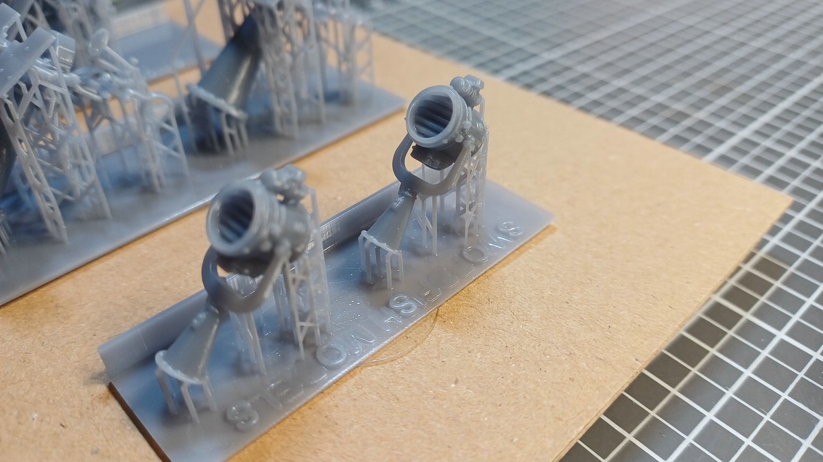

Gestern bekam ich Post aus Belgien :D
Ein kleiner weißer Karton, ehemals fest verpackt in Luftpolsterfolie und zusätzlich in eine Tüte eingeschweißt:
Nach dem öffnen entdeckt man direkt auf den Kartonboden geklebt die bestellten Teile:
2x 20in Scheinwerfer:
2x 20mm Oerlikon:
2pdr. MK VIII

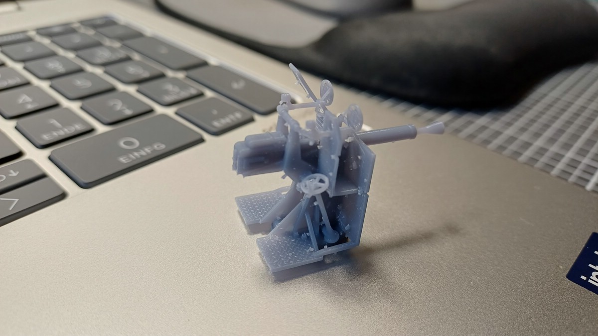

Letztgenannte habe ich dann vom 3D-Druck-Support befreit. Ganz vorsichtig, man erkennt nicht immer gleich was feine Details und was Druck-Support ist. Ein Rundgang:
Ich bin beeindruckt! Für jeweils 10.50€ kann man nicht meckern. Sauber gedruckt und ohne erkennbare Fehlstellen. :ok:
Ich werde jetzt alle benötigten Teile (ein Scheinwerfer kommt ins Lager) ordentlich versäubern und beim nächsten Luftpinsel-Tag grundieren. Dann sehe ich, ob und wo ich evtl. nochmal nacharbeiten muss, oder ob ich sie gleich lackieren kann.
Davon erzähle ich euch dann, wenn es dann soweit ist.

Hallo Ingo,
Danke das du uns die 3D Druck Sachen auch vorstellst.
Ich selbst mache solche Sachen ja auch selbst.
Daher musste ich etwas Schmunzeln das auch Swordfish die gleichen Schwierigkeiten hat. Rippenbildung an den Schildern. Meistens verschwindet das etwas nach dem bemalen. Ein Kollege verwendet sehr dünne Farben und Grundierung. Meine Modelle die er bekommen hat, sah man die Rippen oder auch stufen.
Aber sehr schöne Detaliert und vor allem man erkennt gut die Geometrien und diese sind nicht zu Klobig.

Schaut ganz gut aus, ich möchte einen direkten Vergleich mit den Originalteilen anregen. Auch wenn das zugegebenermaßen etwas unfair ist, als die Bausatzform graviert wurde, war 3D-Druck noch Science Fiction..
Die Idee die Teile direkt auf den Kartonboden zu kleben finde ich genial, ich bin es ja gewohnt, nach Erhalt einer Sendung erstmal zur gelben Tonne oder zum Altpapier zu müssen... Geht auch anders!
90
Freitag, 19. September 2025, 14:05
Sehr gerne. Das sind Informationen wie ich sie auch gerne in Bauberichten sehe, weil ich da entscheiden kann, ob es sich lohnt auf der Seite des Herstellers zu stöbern. Oft komme ich so auch überhaupt erst auf die Idee nach etwas bestimmten zu suchen ;)
[..] Rippenbildung an den Schildern. [..]
Da werde ich einfach mit 600er Schleifpapier drüber gehen ;)
[..] Schaut ganz gut aus, ich möchte einen direkten Vergleich mit den Originalteilen anregen. [..]
Den wirst Du bekommen.

Apropos Vergnügen. Schleifpapier hat sich auf dem Rumpf vergnügt und alles in die richtigen Bahnen gelenkt. So wie ich mir die Sache vorgestellt habe, ein glatter Übergang vom Originalrumpf zu den aufgeklebten Platten:
Und nach oben ein nahtloser Übergang zum neuen Deck:
Die ein oder andere Stelle muss ich nochmal nacharbeiten. Hier der Plattenstoß in der Mitte:
Hier der Übergang zum Deck:
Steuerbord sind es nur ein paar Kleinigkeiten:
Und auch hier der Übergang:
Bei den Übergängen zum Deck ist noch anzumerken, dass ich hier einfach den Bereich zwischen Rumpf und Deck mit Profilresten unterfüttert und dann mit Revell-Plasto gespachtelt habe. Auf dem Bild oben erkennt man sogar einen Teil der Profilreste, die wieder an die Oberfläche kamen. Jetzt habe ich nochmal eine Schicht Mr. WhitePutty aufgetragen und nach dem Aushärten gibt es den finalen Schliff.
Das zeige ich euch dann beim nächsten Mal.
