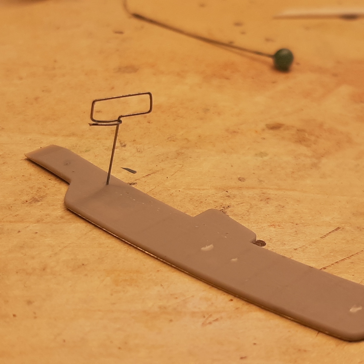

Flaggenmast.
Verfeinerter Flaggenmast. Die Signalleinen müssten ja eigentlich doppelt, aber ich will mir natürlich keine Übertreibung vorwerfen lassen :D...

Beiboote betrachtet und eine frage an mich -Wie macht er das ?? :nixweis: Mikro Flaggenmast 8| unglaublich . Die Beiboote einfach nur :thumbsup:
Das frage ich mich manchmal auch, vor allem aber- warum? :lol:
Für solche Sachen wie den Flaggenmast habe ich mir, nach verschiedenen unbefriedigenden Versuchen mit Tisch- und Kopflupen, in Amazonien eine Lesebrille mit 6 Dioptrien (Supermarktmodelle gehen bis maximal 3,5) besorgt, und weil ich damit nichts sehen kann, was weiter als 5cm von der Nasenspitze entfernt ist habe ich griffbereit eine schuhkartongroße Holzkiste, die mir als temporäre Tischerhöhung dient. Ist allerdings insgesamt sehr mühselig, so zu arbeiten, wird also immer die Ausnahme bleiben. Für den ganz normalen Wahnsinn reicht mir eine gewöhnliche Lesebrille (zum lesen brauche ich keine..).

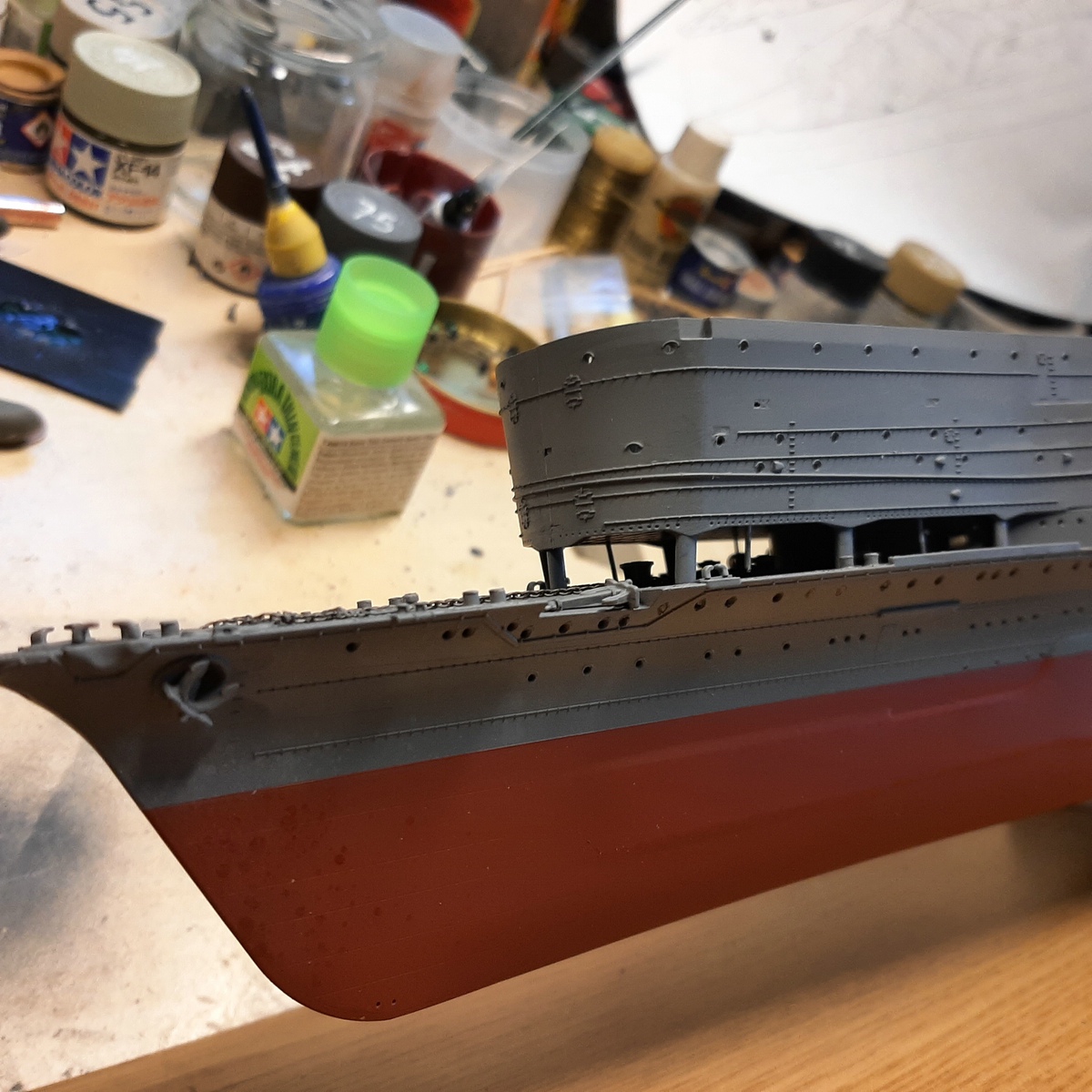

Die Scharnhorst war das letzte Modell, bei dem ich die Bullaugen von Hand aufgebohrt habe, war ein unentschiedener Wettlauf zwischen Sehnenscheidenentzündung und Nervenzusammenbruch. Die Bohrmaschine war gut angelegtes Geld!
Der Rumpf wird von einer Menge massiver Spanten verstärkt, die einen guten Eindruck geben, wie asymetrisch die ganze Konstruktion ist.
Und jetzt sieht man auch, warum ich mit den Beibooten angefangen habe.
Rumpfhälften gingen ohne Probleme zusammen, Passgenauigkeit ist sehr gut. Nur die Decks ohne Spalten zu montieren erforderte etwas Druck.
Vorn genauso.
Ruderblätter sind in Polycaps drehbar eingesteckt.
Endlich mal von Hause aus ordentlich profilierte Wellenböcke, die kommen auch bei sonst guten Bausätzen oft mit dicken rechteckigen Streben daher. Passgenauigkeit auch hier das reine Vergnügen.
Die Wasserlinie hat eine dezente angespritzte Markierungslinie, so ging abkleben und lackieren flott von der Hand und das Modell kann im neuen Dock probeliegen. Nur für die Propeller muss es nochmal raus, aber erst darf jetzt alles über Nacht trocknen.

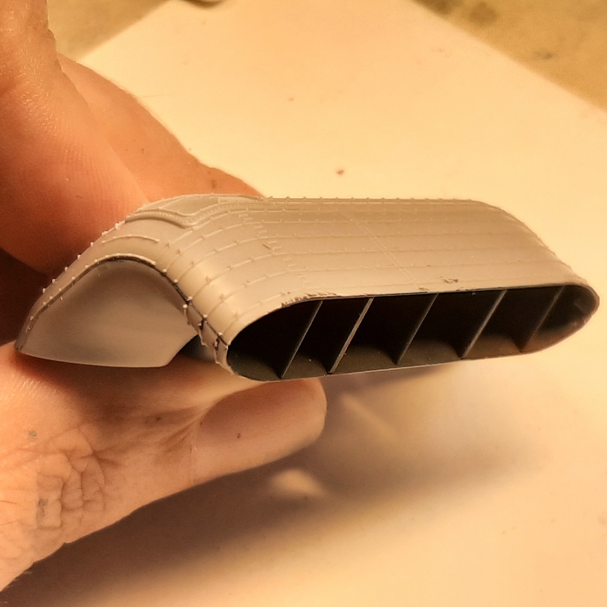

Der Schornstein, wenn man ihn so nennen will, ist zwar in der Baureihenfolge noch lange nicht dran, aber mit seinem Zusammenbau hatte ich einen weiteren Spritzling leer. Für diesen symbolischen Erfolg habe ich ihn vorgezogen.
Reserveanker mit Quetschkette System Borodino. Auch ein superumfangreicher Zurüstsatz lässt immer noch genug Luft für eigene Verbesserungen.

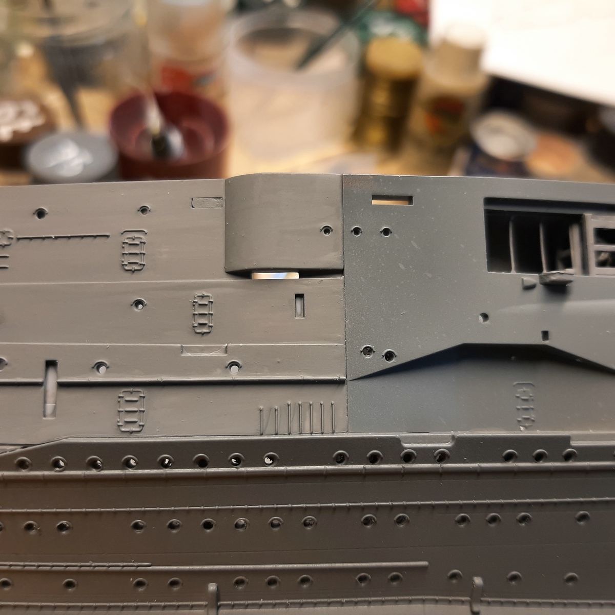

Die Bauteile für den über das Vordeck vorgezogenen Hangar. An den Seitenteilen waren diverse Öffnungen zu verspachteln, weil die außenliegenden Laufgänge aus Plastik durch Ätzteile ersetzt werden und somit die dafür vorgesehenen Montageschlitze überflüssig sind. Hier hat die Anleitung des Zubehörsatzes ein klares Manko, es gibt zwar Angaben, welche Plastikdetails entfernt werden müssen, aber keinerlei Hinweise, welche Löcher verfüllt werden müssen und welche nicht. Da ist tatsächlich Detektivarbeit gefragt.
Zuerst den Hangarboden verbaut..
..dann die Seitenteile. Passgenauigkeit der doch recht kompliziert geformten Teile ist absolut erstklassig, nur musste ich die Spantenaufnahmen an den Seitenteilen halbieren, um die ganze Geschichte überhaupt zusammen zu bekommen.
Dafür passt aber alles ohne irgendwelche Spalten zusammen. Was nicht passt: Links Tamiya XF-75 Kure Grey aus dem Glas, rechts Tamiya TS-66 Kure Grey aus der Dose. Mehrere Gebinde überprüft, der doch recht deutliche Farbunterschied ist kein Einzelfall und verschwindet auch nicht mit Klarlack. So einen Qualitätsmangel bin ich von Tamiya nicht gewohnt, sehr ärgerlich.
Ein sehr eleganter Schlachtkreuzerrumpf. Jedenfalls bis zur Deckslinie, darüber wird´s dann grotesk.
Original und Fälschung: Von diesen Laufgängen (Catwalks werden die Japaner sie wohl nicht genannt haben..) sind nun erstmal etliche zu bauen, falls man also ein paar Wochen nichts mehr von mir hört liegt das daran, dass es nur Wiederholungen zu berichten gibt.
Eine Schwierigkeit besteht darin, die zahlreichen winzigen Stützdreiecke bündig mit der Innenkante des Laufstegs anzukleben. Beim Anblick von frei in der Luft stehenden und damit funktionslosen Stützen bekomme ich Augenherpes, dazu bin ich einfach zu sehr Schlosser. So habe ich etwas rumgeknobelt und mich auf das gute alte Panzerband aka Gaffatape besonnen. Die Innenkante entlang geklebt dient es als Anschlag für die Stützen und gleichzeitig als erste Fixierung, den Rest macht dann stressfrei applizierter Sekundenkleber.
Andere Plattformen wie hier die für das Minenräumgeschirr behalten zwar ihren Kern aus Plastik, werden aber mit Ätzteilen verkleidet und bekommen auch neue Stützdreiecke.
Eigentlich eine Routineüberprüfung, es stellt sich heraus, dass die originalen Stützen zur Bordwand bis zu 0,8mm Luft haben. Siehe oben, grummel!
