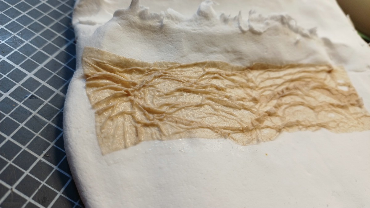

Dann geht es los. Eine einzelne Lage des Papiertuches auf die Base legen:

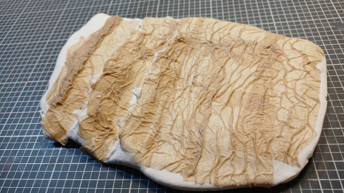

Ich fange an einer Seite an und betupfe das Tuch mit Leimwasser. Dabei schiebt sich das Papier in eine Richtung und bildet die Wellen:
So arbeite ich mich über das gesamte Stück, bis alles eingeweicht und geformt ist:
Da FoamClay eine sehr glatte Oberfläche bildet, kann man das Papier hinterher noch vorsichtig in die richtige Form schieben, solange bis es gefällt. Hier drei verschiedene Bilder vom selben Stück:
Wie schon angesprochen kann das Papier auch reißen, hier ziemlich mittig im Bild. Macht aber gar nichts. Der Riss im Bild unten wurde einfach in den Wellen versteckt, wie oben zu sehen:

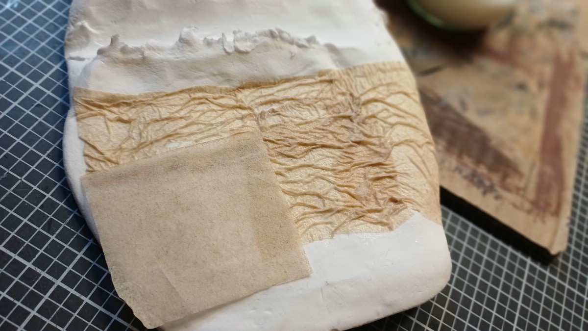

Das nächste Stück einfach auflegen. Es saugt sich direkt an der ersten Schicht fest:
Dann wieder nach dem bekannten Verfahren von einer Seite beginnen:
So arbeiten wir uns über die gesamte Fläche:

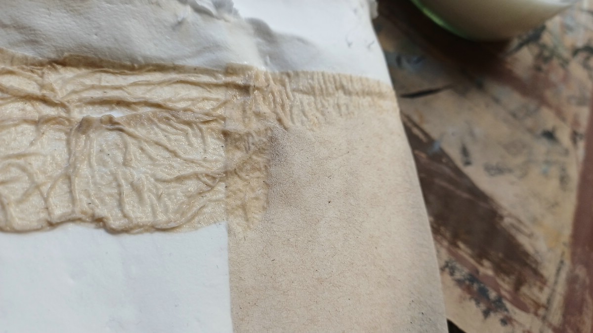

Dann wollte ich mal sehen, ob man auf diese Art auch sich brechende Wellen in sehr kleinem Maßstab erstellen kann. Ich habe eine Lage Tuch (Größe wie das erste Stück) sehr eng zusammen geschoben:
Darüber dann eine zweite Lage und auf einer Seite, hier die Oberseite, unter die erste geschoben, damit sich ein Überhang bildet:
Von der Seite sieht man, das es funktioniert 8)

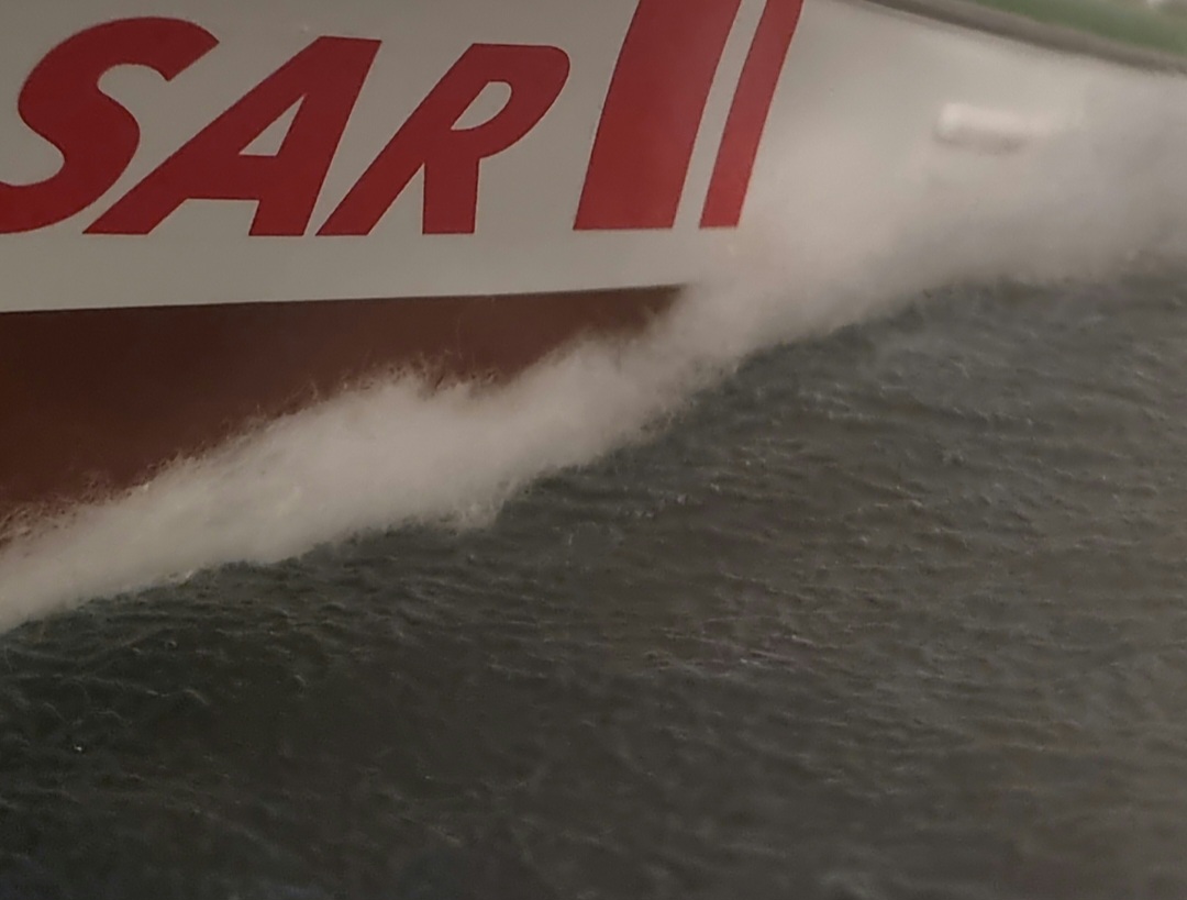

Die aufgestubsten Wellen im Toilettenpapier sollten meiner Meinung nach nicht so steil und scharfkantig sein.
Ich hänge mal eines meiner Bilder an, wie ich das Wasser dargestellt hatte, das vermutlich schon jeder kennt.
Die Wasseroberfläche besteht aus mehreren Lagen Klopapier in Tapetenkleister, mit dem Pinsel schön parallel LEICHT aufgestubst.
Die Spitzen dann noch mit weißen Pigmenten betont.
