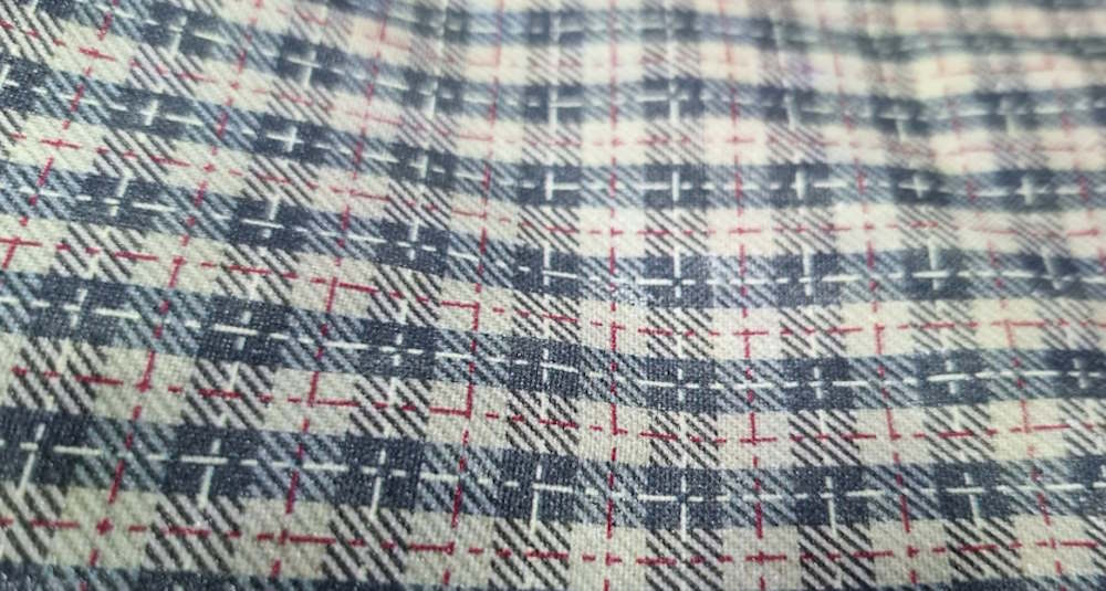

die T-Shirt transfer-Folie ist angekommen und ich konnte meinen Entwurf ausdrucken.
Entweder hat die Temperatur nicht gestimmt oder meine Verarbeitungszeit war zu langsamm.
Jedenfalls lies sich das Trägerpapier nur sehr schwer anziehen aber der mittlere Bereich kann verwendet werden.
Das Muster ist einfach super geworden, finde ich.
Als nächste werden die Bauteile beklebt.
Hier sieht man auch nochmal im Vergleich wie einfach und schlecht die Bausatzteile erstellt und beklebt wurden.
Die Karos auf den Teilen sind mit 4x4 mm auch zu klein, der Originalstoff hat 40x40 mm Kästchen und das sind in unserem Maßstab 5x5 mm.

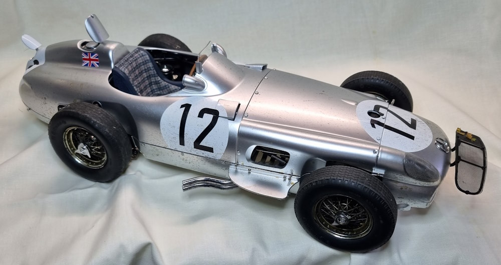

es geht dem Ende entgegen, ich habe nun den Sitz fertig bekommen.
Im ersten Schritt habe ich meine Datei noch etwas verkleinert, so wirken die Karos etwas besser.
Dann konnten die Einzelteile des Sitzes neu bezogen werden.
Mir gefällt das Ergebnis deutlich besser als die von Agora Models vorgegebene Bausatzvariante.

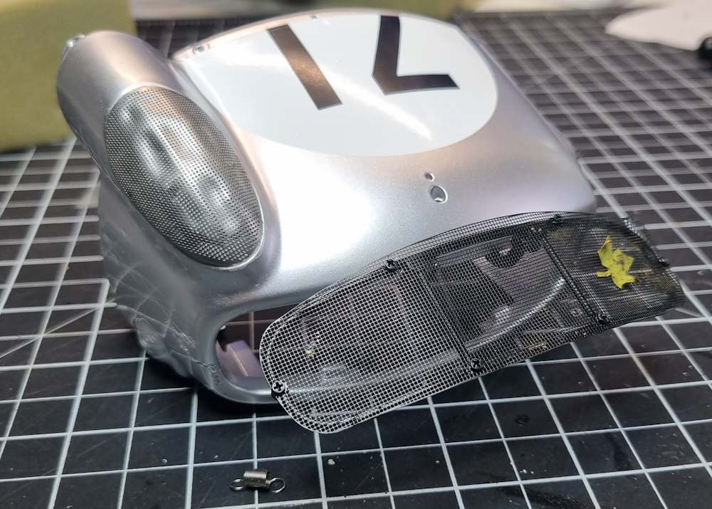

Jetzt kann endlich die Verkleidung drauf, die KArosserie wird geschlossen.
Beginnen wir mit der Nase, diese wird später fest verbaut und ist nicht abnehmbar.
Hier ein Originalbild einer sehr rampunierten Front.

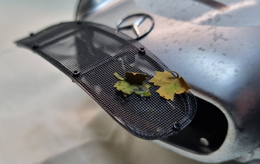

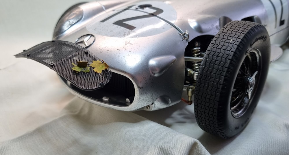

Das Schutzgitter des Ansaugtraktes einzudellen war schwieriger als Gedacht, das Fotoätzteil ist wirklich extrem stabil ich tippe hier auf Edelstahl.

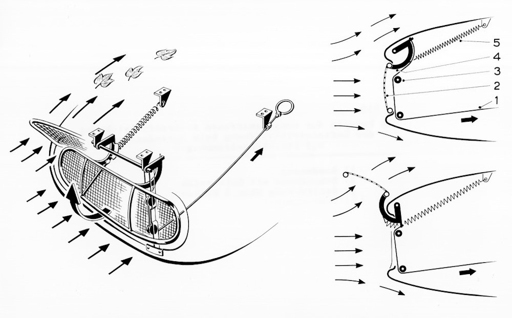

Das Kühlerschutzgitter soll laut Bauanleitung mit einer Feder zum Zuhalten verbaut werden.
Im Original gab es hier einen Seilzug damit der Fahrer wärend der Fahrt das Gitter nach oben klappen und durch den Fahrtwind das Gitter reinigen konnte.
Ich habe die Feder weggelassen um die Klappen auch offen darstellen zu können.
Beiträge: 12 594

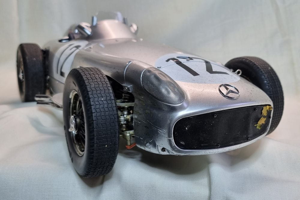

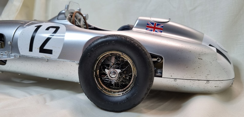

nachdem die Einzelteile der Karosserie zusammengebaut wurden ging der Rest recht schnell.
Da ich die Karosserie später abnehmbar gestalten will habe ich alle Schrauben durch Stifte ersetzt.
Ja man sieht sie, das ist leider unvermeidbar aber immerhin sind es keine Kreuzschlitzschrauben.
Und hier nun die Bilder nach meiner Dreckorgie...
Und hier mit abgenommener Karosserie, fehlt nur der zweite Satz Räder mit Einzelspeichen in nNeu daneben aber die kommen noch.
Ich hoffe Euch hat mein Baubericht gefallen, das Modell hat mir jedenfalls riesen Freude bereitet.
Freue mich über Kommentare und Anregungen.

Sonntag, 19. November 2023, 20:06
Ja ist super geworden :ok:
Tolle Idee mit den "Ahornblättern", hehehe.
Gruß Bernd

Der sieht wirklich Klasse aus :ok: und die geniale Idee mit dem T-Shirt Druckpapier daraus den richtigen Sitzbezug zu machen finde ich absolut super :thumbsup: .
Hatte bei dem Agora Preis schon bessere Qualität erwartet wenn man den Sitz so betrachtet.

Montag, 20. November 2023, 09:50
Super Arbeit, sieht toll aus :respekt:
Die Verschmutzung finde ich sehr gelungen. Die Blätter beim Kühlergrill finde ich eine gelungene Idee. Das einzige was mich am Modell etwas stören würde sind die Kreuzschrauben beim Kühlergitter, vor allem wenn man bedenkt wie du auf andere Details geachtet hast wie z.B beim Sitzbezug.
78
Montag, 20. November 2023, 10:09
Moin Marek
Sehr schöne und realistische Verschmutzungen und Beschädigungen.
So wirkt alles stimmig und macht das Modell zu einen Schmuckstück. :ok:
LG Frank

Der Bau hat einne riesen Spaß gemacht und die Idee Mit den Ahornblättern kam mir als ich eine Grafik von der Mechanik sah.
Erst wollte ich diese funktionstüchtig nachbauen aber ... ne das war mir zu viel Aufwand und der Platz im Motorraum war eh schon extrem eng.
Ich habe diese Idee verworfen, die Feder einfach weggelassen und gut ist.
Jetzt mal aufgepasst. Mal sehen wer die Bilder aufmerksam betrachtet hat. Wo ist das dritte Ahornblatt? ;-)
