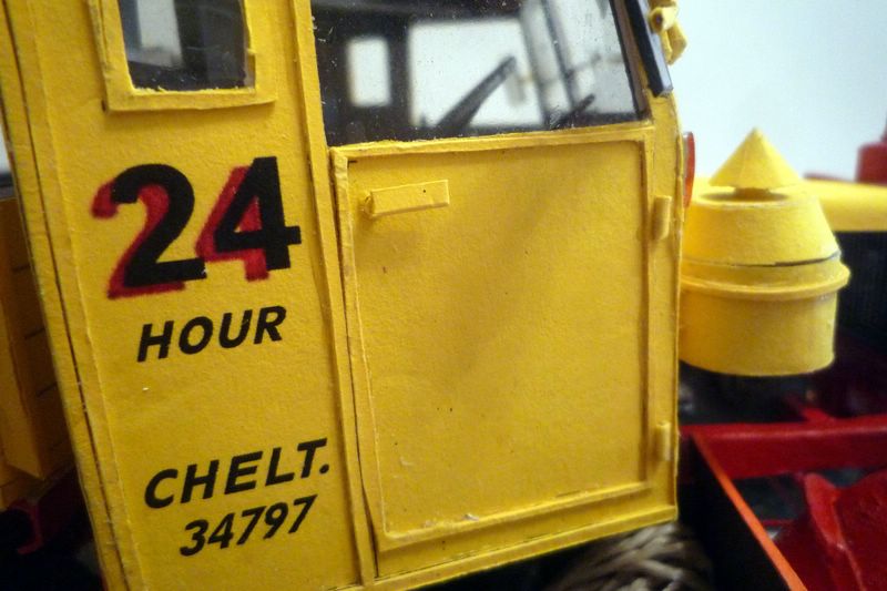

Letzte Woche habe ich die Übergänge an den Karosserieteilen verblendet. Normalerweise soll man die Schnittkanten schwärzen, aber das geht hier bei Gelb nicht:
Und da der Rohbau nun soweit fertig ist wurde die Kabine auch final verklebt :) .

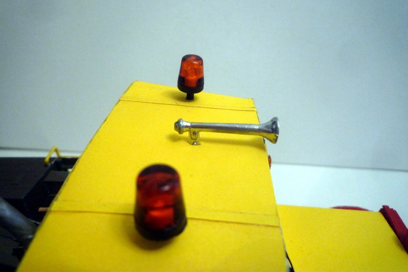

Next Point: Die Scheinwerfer und dern Aufhängung. So ein Pioneer hatte während seines Armydienstest Vorne ein Gegengewicht und das soll man laut Zeichnung so bauen ...
mit diesen Teilen ...
den Scheinwerfer dann damit ...
Da die Zivilvariante kein Gegengewicht trägt müssen neue Halter her, die eckigen Scheinwerfer-Kugeln mussten verspachtelt und rund geschliffen werden und die Scheinwerfergläser aus Pappe wurden gleich entsorgt und gegen fotogeätzte ersetzt:
Warum ich da zuerst gelbe Pappe genommen habe weiß ich nicht mehr, jedenfalls habe ich die gelben Halter Rot angemalt Die Scheinwerfer sollte man einlagig herstellen, ich habe die aber zweilagig gebaut, die gelben Teile nach innen, die schwarzen Originalteile dann von Außen drauf.
Das Ergebnis dann:
Nicht 100% Toll, aber zu 100% besser als alles so wie WAK sich das so gedacht hatte. Finde zumindest ich :rot:

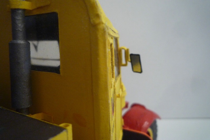

Und damit ein Moin an Alle. Heute zeige ich mal den Bau der Abgasanlage und des Kastens für die Ausrüstungsgegenstände unterhalb der Fahrertür. Nicht alles soll man laut Plan aus Karton bauen, das wäre auch nicht sinnvoll.

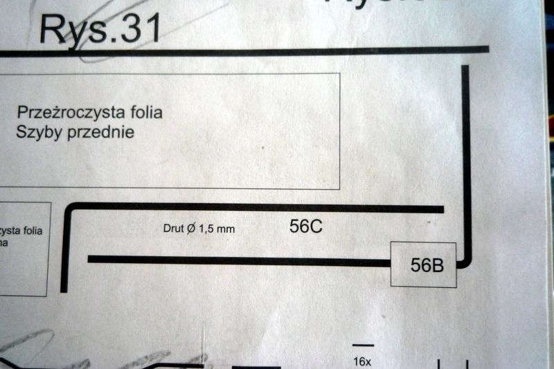

Zuerst mal die Abgasanlage. Laut Plan der Schalldämpfer aus Papier, die Leitungen aus Draht:
Bei mir muss ich die Anlage aber etwas abändern, mein Vorbild hat den Abgang nach Oben und da so ein Draht ganz schön dünn ist habe ich auf, wie man es früher nannte, Strohhalme zurückgegriffen:

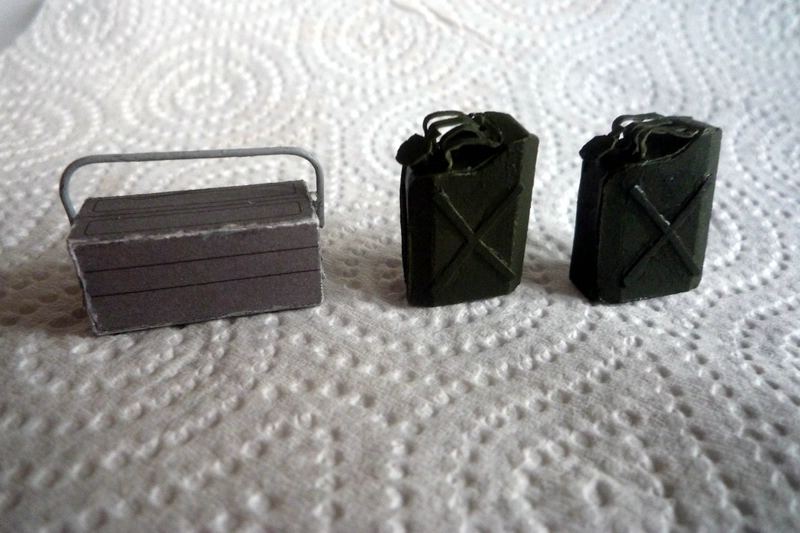

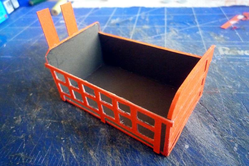

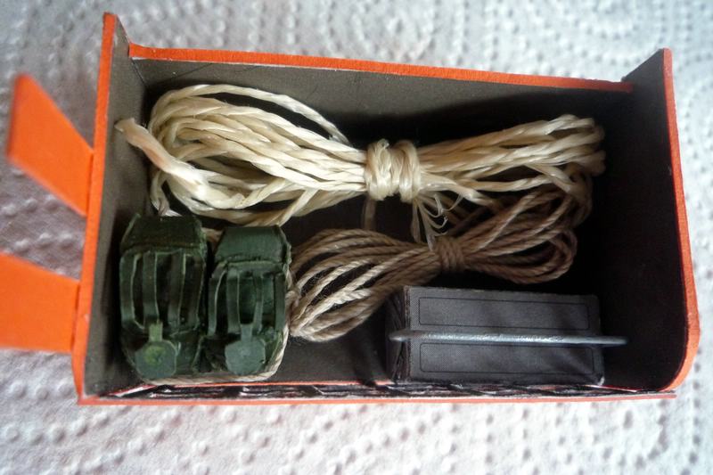

Nun der Korb. Zuerst mal die einzige Zeichnung dazu und mein Bau, die Bausatzteile mit dünnen Papier neu verkleidet:
So leer darf es nicht bleiben, also mal die Bögen durchsucht nach dem, was man darin verstauen soll. Eine Säge habe ich gefunden, einen Werkzeugkoffer und 4 Benzinkanister, aber nicht den Eimer den MAK auf seinen Musterbau zeigt:
Säge habe ich weggelassen und von den Kanistern habe ich nur Zwei angefertigt, einen für Bio-Diesel und einen für Superbenzin 100 Oktan, alles nur vom besten für die Umwelt bzw. den Motor :D :

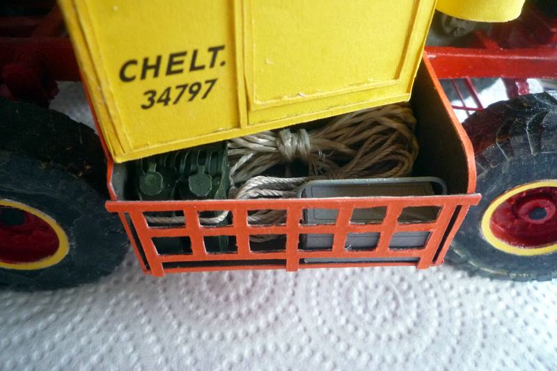

Wenn die im Kasten sind, natürlich streng nach Vorschrift gesichert :abhau: , bleibt noch viel Platz über:
Den Platz habe ich dann einfach mal mit ein paar Seilen aufgefüllt:
Danach konnte das Teil verbaut werden:
Weiter Oben, beim Bild des MAK-Scammells, sieht man das der Korb ziemlich breit ist, meiner Einschätzung nach Abgleich mit echten Pioneers müsste der schlanker sein. Das wollte ich auch so machen, aber wie so oft war ich ich mit meinen Gedanken nicht so recht bei der Sache und habe das versäumt :will: . Nun nochmals Neu aufbauen wäre eine Möglichkeit, aber ich scheue die Arbeit. Ich bin also der den Friedrich M. aus dem Sauerland als faules Volk bezeichnet :rot: .

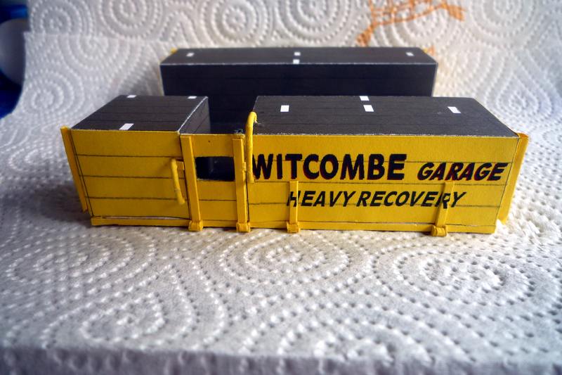

Und damit ein Moin an alle Zuseher, es geht weiter im Bau. Nun steht der Aufbau an. Erste Aufgabe: Die Erstellung der Grundplatte:
Diese wurde verstärkt und von Unten und von der Seite mit rotem Karton verkleidet:
Ein Fehler, von der Seite muss die Platte Gelb sein. Das wurde dann schnell noch abgeändert.

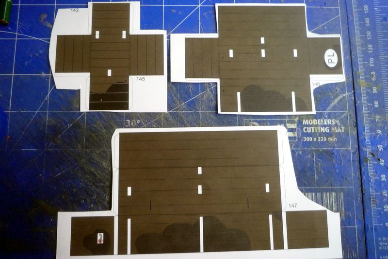

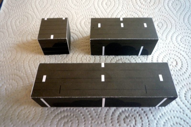

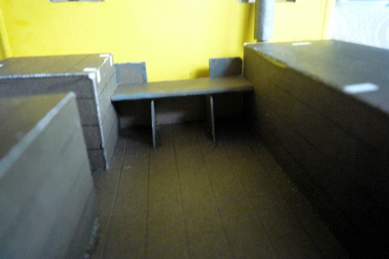

Auf die Platte müssen drei Kästen verbaut werden, Easy vom Druck her und schnell gefaltet:
Diese wurden nun nur an der Außenseite verkleidet, ich gehe mal davon aus das dem im Original auch so war. Aber genau weiß ich es nicht:
Diese Kästen konnten nun genauso easy auf der Bodenplatte platziert werden:
Nun mit Vorfreude mal das alles aufs Chassis gesetzt...
... und was muss ich feststellen ? Das sitzt ja viel zu hoch. Also mal wieder die Maschine anwerfen, das Vorbild-Bild raussuchen und Tatsache, da sitzt die Pritsche tiefer auf dem Hauptrahmen. Also haben die Briten dort die Winde, die unterhalb der Pritsche sitzt, ausgebaut und den Aufbau tiefer gesetzt. Das habe ich dann auch getan, dank Papier eine leichte Aufgabe:

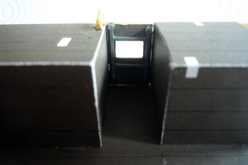

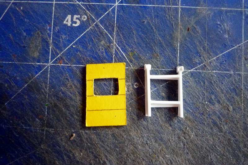

Und was fällt mir dabei gleich auch noch auf ? Das Gatter am Staufach muss Schwarz sein :roll: . Muss ich dann noch nachholen, ist ja auch schnell gemacht.
Zwischen den zwei kleinen Kästen muss noch eine Klappe die auf der Innenseite eine Klappleiter hat. Von Außen auch in Gelb und die weiße Leiter wird wie die Innenwand auch Grau:
Diese eingebaut konnten noch ein paar Aufstiegshandgriffe und die Scharniere ohne Nieten montiert werden:

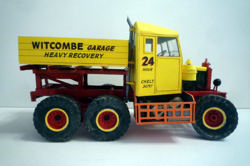

Danach konnte alles Final angebaut werden:
Zu guterletzt wurde Mittig/Vorne noch der Tisch eingebaut auf dem dann die Winde für den Kranaufbau seinen Platz findet. Den Bau dazu wird dann Thema des nächsten Updates sein:

138
Freitag, 11. Juli 2025, 10:40
Klasse Arbeiten!

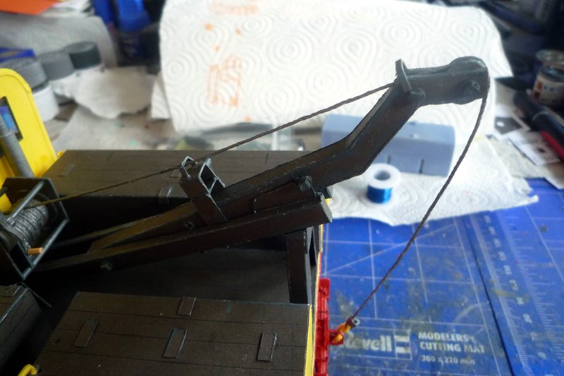

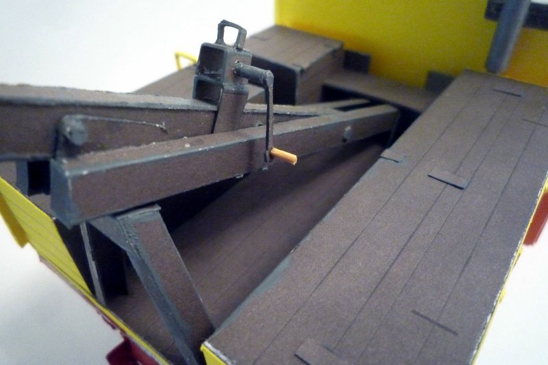

Heute geht es um den Kranbau. Dazu muss ich sagen das ich nicht alles zeigen kann weil viele Bilder total unscharf waren. Aber ich denke man kann den Bau dennoch nachvollziehen.
Zuerst habe ich auf den Kästen die hellen Flecke mit Platten verschlossen. Was die von oben darstellen soll weiß ich nicht, an den Kanten sollen das wohl Scharniere sein :nixweis: . Das spiel aber am Ende keine Rolle.
Danach ging es an den Kranbau selbst. Von den Teilen habe ich nun nur dieses Bild :
Daraus wurden dann diese drei Hauptteile, dazu noch die hintere Stütze:
Die Hauptteile soll man mit Draht verbinden, ich habe dafür allerdings Evergreen genommen:
Nun noch ein paar Kleinteile dran die für etwas gebraucht werden was ich nicht weiß und ganz hinten noch eine Rolle. So langsam sieht man wie er bald aussehen wird:
An den mittleren Anbauteilen soll man eine Kurbel anbauen. Wozu ? Keine Ahnung, die macht da überhaupt nicht Sinn. Auf den Bildern der Anleitung hat der Erbauer da eine Kette eingebaut, aber wofür soll die Gut sein ? Ich weiß es nicht, weil von der Hauptwinde aus führt ja nur ein Seil über das Rad zum Abschlepphaken. Ein weiteres Seil wäre nur an der Zugwinde zum Heck hin drin gesehen, aber durch die niedrige Pritsche ist diese ja entfallen.
Aber der Echtholzgriff: Edel, oder etwa nicht :pfeif: :

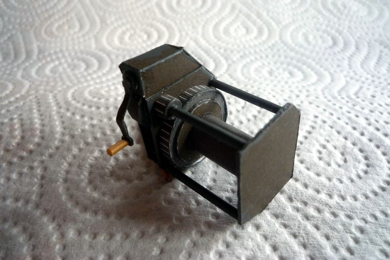

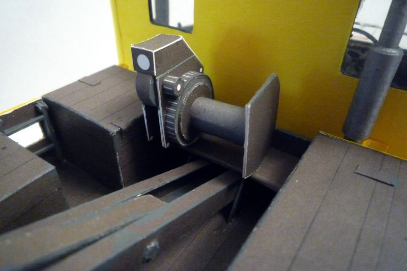

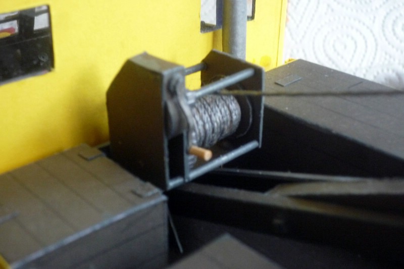

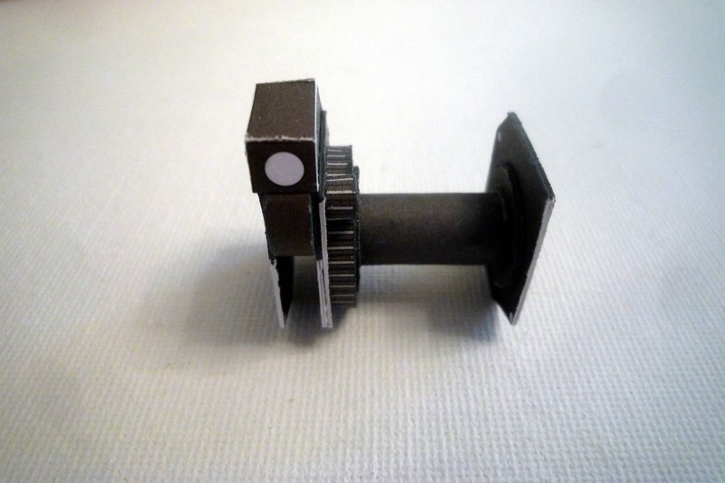

Und damit zur Hauptwinde Die ersten Wände mit Antrieb und Trommel sind verbaut und wurden mal zur Probe trocken montiert:
Nun die Restteile dran, an der Kurbel auch wieder ein schicker Holzgriff:
Reichlich Seil drumrum wickeln, dann konnte die Winde Final montiert werden:

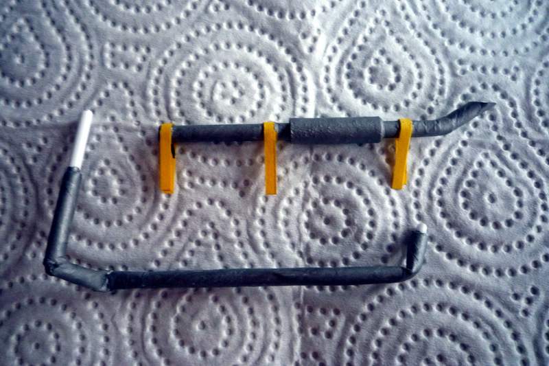

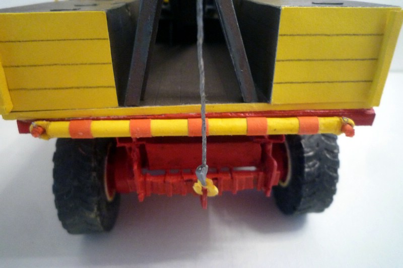

Der Anfang für Heute macht die Abschleppstange. Herstellen soll man die aus diesem Bauteil ...
... an dessen Enden dann jeweils eine Drahtschlinge gesetzt werden soll. Montiert dann oben auf den ganz großen Kasten, aber bei meinem Vorbild ist die da nicht. Also :idee: und nun die Stange, natürlich in Farbe, an die Rückwand plaziert. Wenn man genau hinschaut erkennt man einen dünnen Drahtsplint als Sicherung:
Ob das so richtig ist ? Keine Ahnung, ich habe nur ein Bild von Seitlich/Vorne .

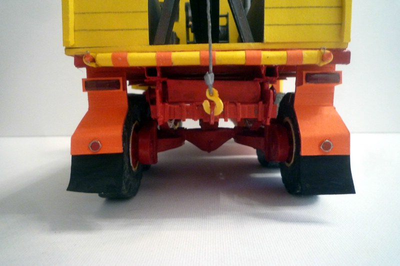

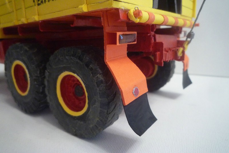

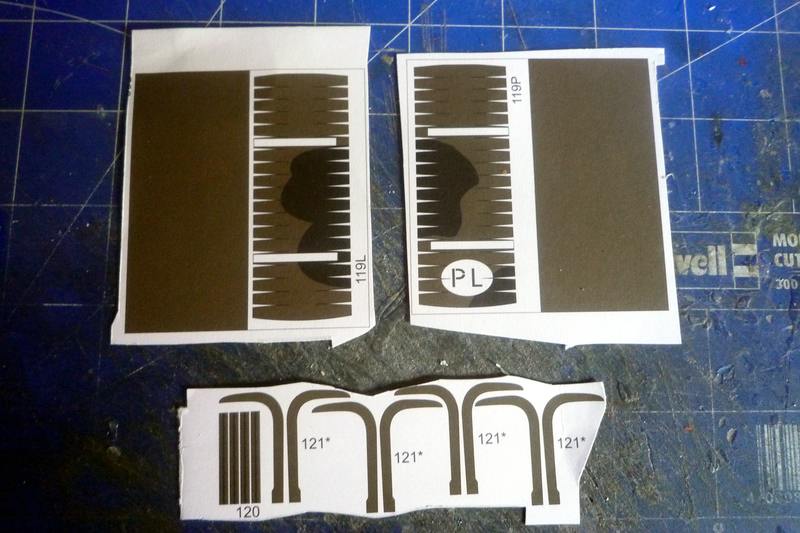

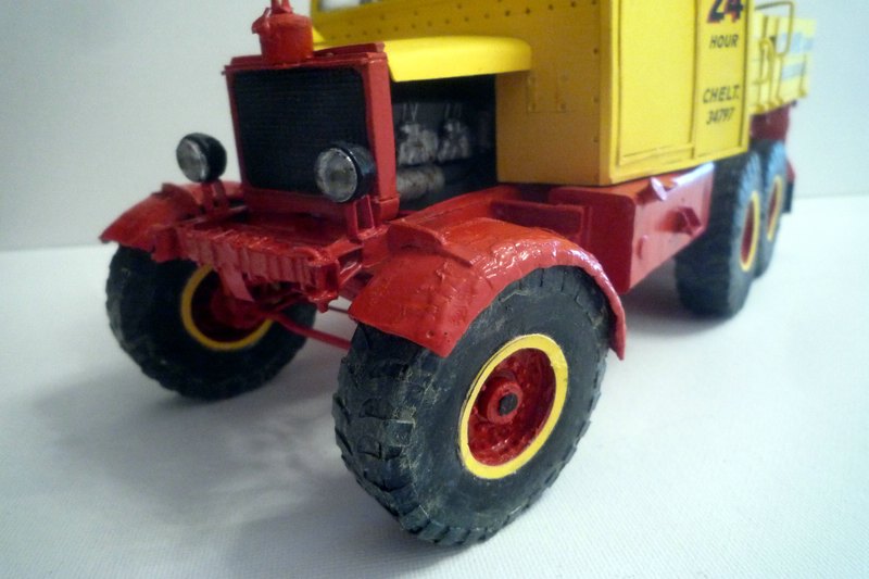

Letzte Baustelle am Heck: Die Radabdeckungen. Easy, vorgesehen ist da jeweils Links und Rechts ein Bauteil mit Halter, dazu noch eine Nummer, wahrscheinlich die der Einheit:
Das sieht bei mir dann etwas anders aus. Es wurden Halter für Rückleuchten zusätzlich ergänzt und darauf dann Leuchten von CTM gesetzt. Auch die Rückstrahler sind von CTM, die Spritzlappen sind einfach so zusätzlich aus Karton entstanden:
Damit hier Finish, weiter geht es nun an den Radabdeckungen Vorne. Die sind schwieriger zu formen da die gerundet werden müssen. Erstmal die Bauteile (Oben), dazu noch die Halter (Unten):

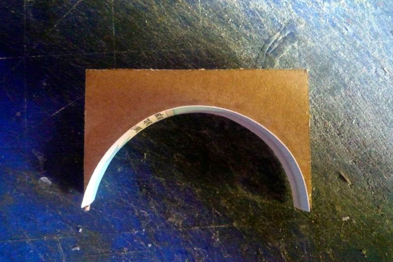

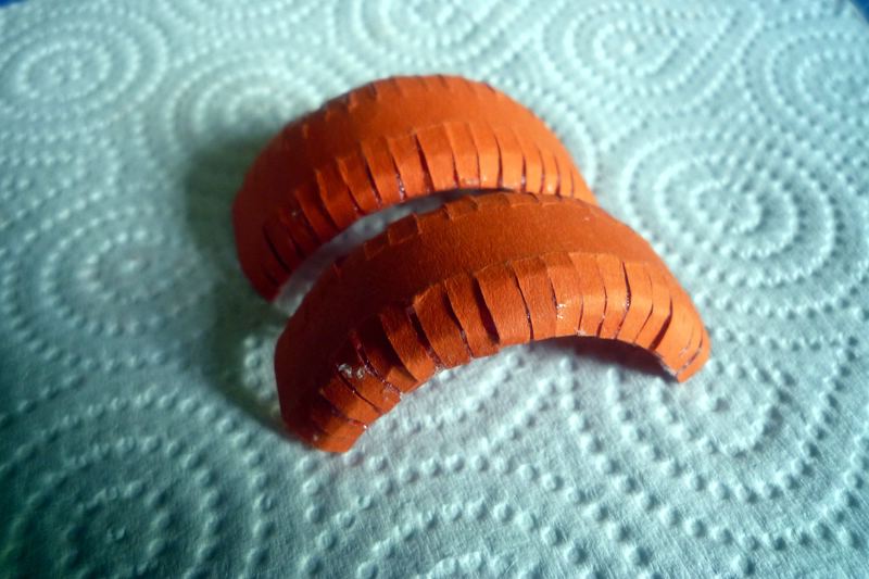

Diese Teile hätte ich zwar so verwenden können da sie lackiert werden, aber wenn mir den Bau missglückt habe ich kein Muster mehr. Also habe ich die Hauptteile auf roten Karton übertragen. Bevor es ans biegen geht habe ich aber erstmal eine Schablone hergestellt, ich fand das hilfreich damit beide Abdeckungen gleich geformt sind:

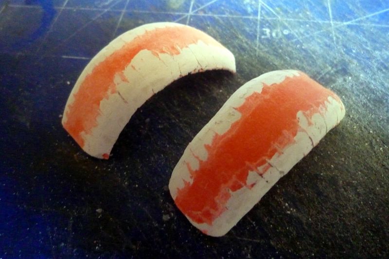

Nun müssen noch die Seiten gebogen werden, sehr widerspenstig :will: . Das Ergebnis sieht entsprechend aus:
Also Spachtel druff und schleifen. Und nochmals Spachtel druff und schleifen. Und nochmals Spachtel druff und schleifen. Und dann war es besser, aber nicht wirklich optimal:
So dünnen Karton kann man also schlecht spachteln, der Karton gibt eben schnell nach. Wieder was gelernt. Aber gut, ich nehme das mal so an wie es ist, im Original hat der Gute auch ein paar Dellen:

Was ich mir nicht richtig vorstellen kann, wie das Spachteln und Schleifen an den Radhäuser vorne funktioniert...
Es ist ja "weicher" Karton... Knackt und platzt da die Spachtelmasse nicht ständig weg oder auf? Verbindet sich die Masse richtig mit dem Karton, nicht dass es nach ein paar Wochen abbröselt? Wäre ja schade um die Arbeit...

Also Respekt . Karton spachteln und schleifen :ok: Die delligen Radabdeckungen passen doch richtig gut . Machen das ganze Authentisch ^^ Vielleicht später noch ein bißchen Rost Deko drauf ^^
Heiko
144
Dienstag, 22. Juli 2025, 08:28
Dankeschön Christian und Heiko :hand:
Durchaus Christian, Karton spachteln geht schon, aber am besten wenn hinter dem Karton Verstärkungen sind. Bei den Kotflügeln ist das nur bedingt möglich, ich habe dahinter noch eine Lage Papier geklebt, trotzdem bleibt es da sehr fragil und beim schleifen hat man sehr schnell Sprünge in der Masse, gerade dort wo durch die nötige Biegung an den Seiten Einschnitte sind. Mit noch mehr spachteln und vorsichtigem schleifen wäre dort bestimmt mehr möglich gewesen, aber da dieser Bau ja mehr oder weniger nur ein Test ist habe ich mit den eingedellten Kotflügeln meine Ruhe gefunden.

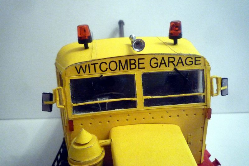

Die letzten Bauteile sollen diese Teile sein, die Außenspiegel und die Scheibenwischer.
Die Scheibenwischer wurden so gebaut wie WAK das sich vorgestellt was arg knifflig war, dauern haben sich die Wischerblätter in eine Linie mit den Armen gestellt. Erst als der Kleber etwas angedrucknet war blieben die quer dazu wie es seil sollte. Die Spielel kamen Neu, Hinten Gelb und Vorne BMF-Chrom, dazu neu geformte Halter anstatt wie angegeben ein einfacher Draht. Nun fehlten noch ein paar Teile die der Militär-Scammell nicht hat. Blinker aus der Restebox, Randaleleuchten von KFS und ein Drucklufthorn auch aus der Restebox. Das alles sieht dann so aus:
Laut Plan ist der Türöffner an der oberen Kante, meiner hat allerdings normals Klinken. Diese habe ich einfach so zugeschnitten und auf ein Stück Rundstab geklebt, auch die Türscharniere sind aus diesem umwickelten Rundstab entstanden:
Damit könnte der Bau "schon" Fertig sein, nur habe ich nun mal die ganzen Bauteile die Übrig sind nach brauchbares durchgesucht. Einen Eimer wie auf dem gebauten Scammell-Bild habe ich nicht gefunden, aber einen Wagenheber, und der ist bei einer Abschepp- oder Bergungsaktion garantiert hilfreich. Die Teile dafür:

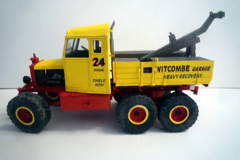

Und das ist dann draus geworden. Eisenfarbig anstatt Militär-Grau:
Der wurde nun noch in das Staufach gelegt an dem das Gatter nun auch Schwarz geworden ist:
Tja, das wars nun hier, weitere Karton-Baustellen werden folgen. Umbauten wohl nicht mehr, nur vielleicht ab und zu ein kleiner. Dieser Bau bzw. die Umgestaltung hier hat mich zum Teil doch stark gefordert und ich bin froh das der Bau nun beendet ist.
Danke fürs zusehen und kommentieren, vielleicht hat ja jemand auch Lust bekommen mal was aus Karton entstehen zu lassen. Es gibt vieles aus allen Sparten, von einfach bis schwer. Und ein Meister ist noch nie vom Himmel gefallen. Man braucht nur Mut und Ausdauer, die Flinte ins Korn zu werfen ist keine Option :du:
Einen Galeriebeitag gibt es auch. Der ist hier zu finden: Scammell Pioneer SV/2S in Zivil - Ein Karton-Modell in 1:25 von WAK
