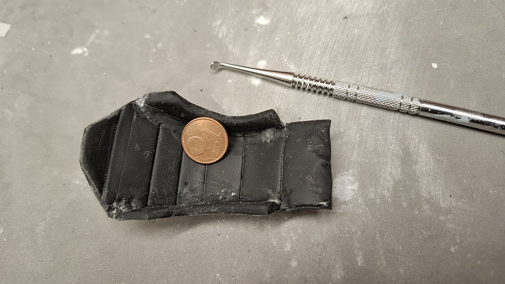

Der Sitz wurde kpl. aus Fimo geformt und im Ofen gehärtet. Normalerweise ist eine Figur im Modell, aber die wollte ich nicht bauen

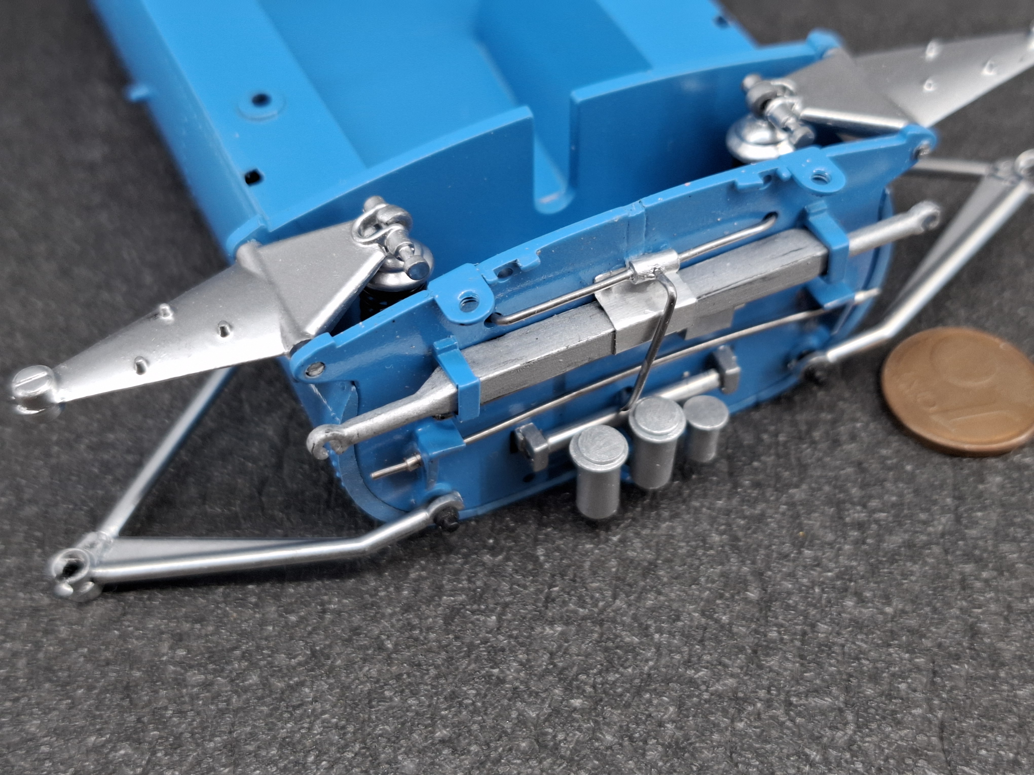

Vorderes Lenkgestänge und ein paar Einzelteile hinter dem Kühler kpl. scratch, nach Vorlagenbilder gebaut

da hast Du wieder mal ein Meisterwerk auf die Räder gestellt :respekt: Der Motor mit seiner Verkabelung schaut super aus, da kann ich mich meinen Vorrednern nur anschließen! Und die Ansaugtrichter alle exakt gleich groß hinzukriegen, war sicher eine Herausforderung. Nur eine kleine Frage, da ich den Wagen nicht näher kenne: Die Stahlflexleitungen wirken auf mich recht kräftig im Vergleich zur übrigen Verkabelung, hier muss wohl ein guter Durchfluss gewährleistet sein?

@Reinhard
Ja, in der tat sind die Ölleitungen von/zum Ölüberlauf sehr - äh - dominant
Da hätte ich kleinere nehmen sollen....
Aaaaber : Es gab keine in meinen Schubladen - entweder zu dünn oder zu dick.
Neue bestellen - war ich nicht motiviert. Zum einen wollte ich weiterbauen und fertig werden zum anderen Portokosten. Nur wegen so "Schnürsenkel"....
