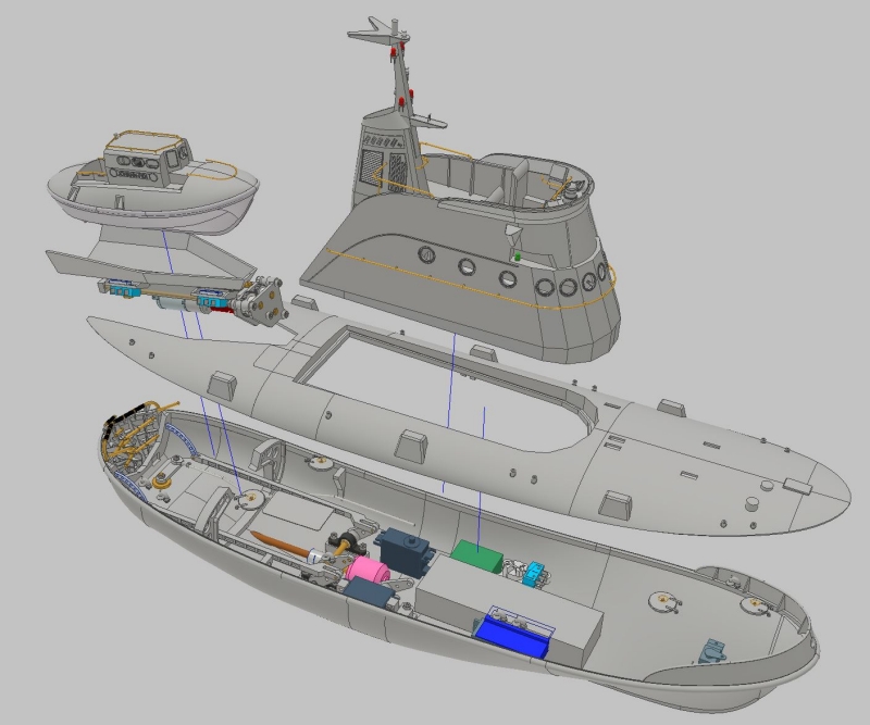

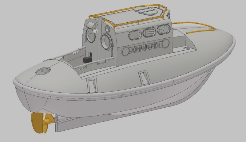

Diesmal werde ich intensiv auf 3D-Druck gehen. Habe in den letzten Jahren immer wieder mal Teile gedruckt,
aber nie ein komplettes Schiff. Daher habe ich die letzten Monate intensiv an einem CAD-Modell
der Schülke gearbeitet. Es ist noch lange nicht fertig aber die ersten Teile sind gedruckt. Ich
werde mit dem Tochterboot Johann Fidi anfangen.
Hier ein paar Bilder des CAD-Modells:

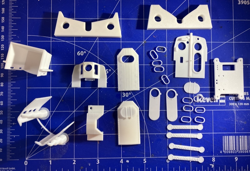

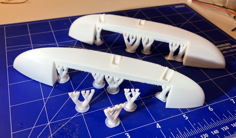

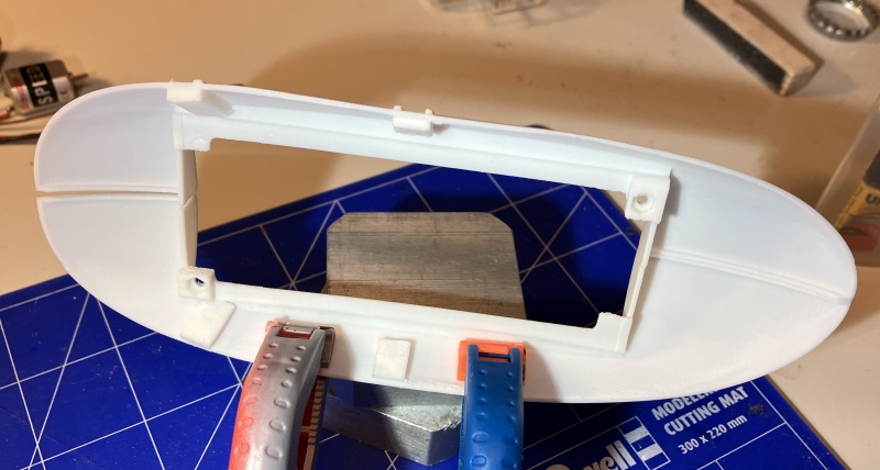

Also die ersten Teile sind gedruckt Rumpf und Deck. Los gehts. Drucken
erspart einem keine Nacharbeit der Bauteile ... Entgraten schleifen spachteln...

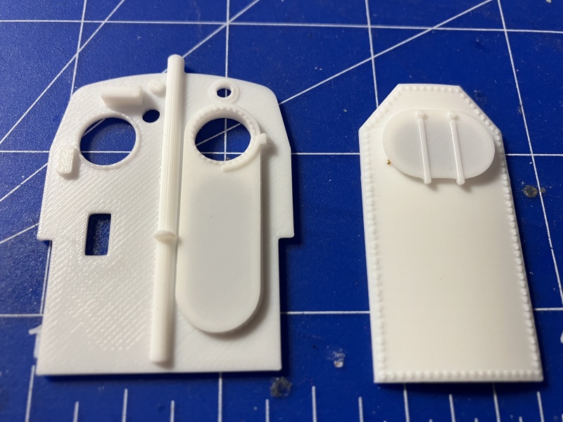

Decksteile in zwei Teilen gedruckt:

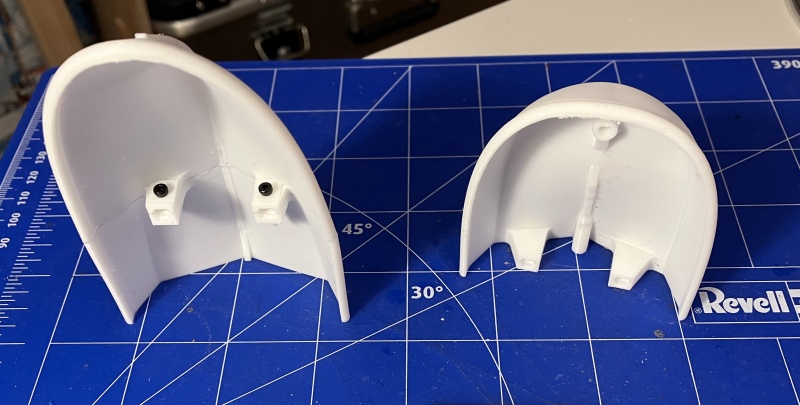

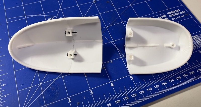

Der Rumpf wurde in drei Teilen gedruckt damit möglichst wenig Stützgeometrie zu
entfernen ist.

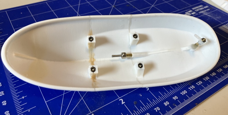

Dann erstmal Stevenrohr, Antriebswelle, Ruderblatt, Buchsen und Muffen aus
Messing bzw. Stahl gedreht. Buchse mit 2,5 mm Aussendurchmesser und M2 Innengewinde
als Einsatz in die Schiffsschraube sind auf meiner alten Drehbank schon etwas
herausfordernd.
Alle Antriebsteile, Stevenrohr wurde schon eingeklebt:

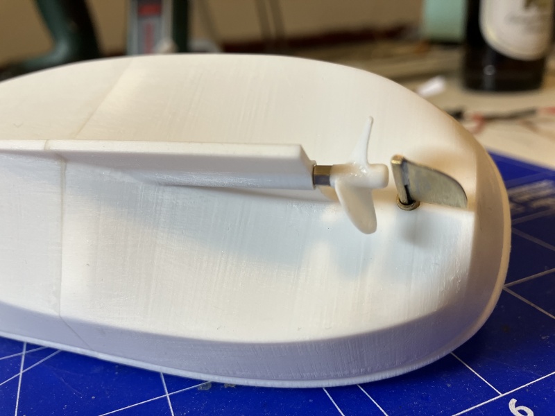

Auch die Schraube ist ein Druckteil, war ein Versuch, das Ergebniss ist besser als
erwartet. Ich hab da zwar noch ordentlich dran rumgeschliffen aber sieht gut aus.
Da die Schraubenblätter nur 0,6 mm dick sind habe ich sie mehrmals mit Sekundenkleber
bestrichen. Das hat die Festigkeit ziemlich erhöht.
Antriebsteile mal eingebaut:

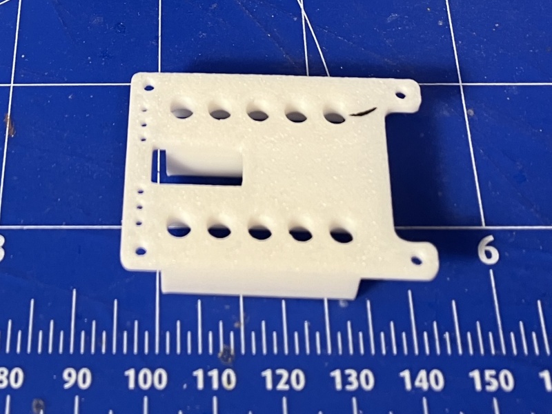

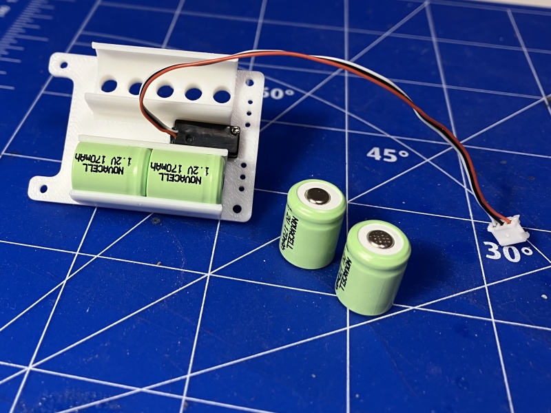

Technikkträger nimmt bis auf den Motor alle RC-Teile auf und kann
daher zu Wartungs oder Reparaturzwecken komplett aus dem Model
entfernt werden. Auf den Träger kommen 4x 1,2 Volt 170mAh NiMH Akkus,
ein 40MHZ 4 Kanal Empfänger, ein Micro Servo und der Fahrregler.
Das sind alles Teile die ich noch hier rumfliegen habe. Ich weiß jetzt
schon das es etwas zu schwer ist und ein weiterer Technikträger mit
LiPo Akku und 2,4 GHz Empfänger (alles etws kleiner und leichter) ist in
Arbeit.

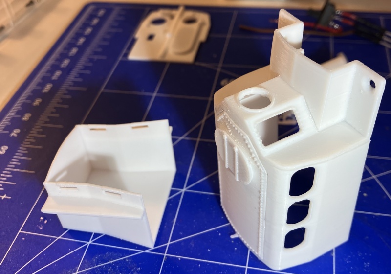

Alle Bauteile der Johann-Fidi, der rest wir konventionell gelötet, gedreht,
geschnitzt, gesägt .... mal im Bild:

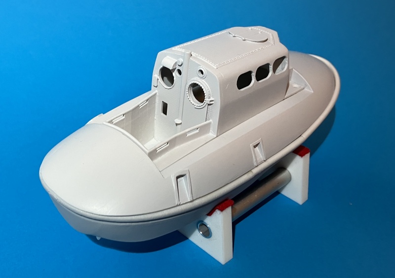

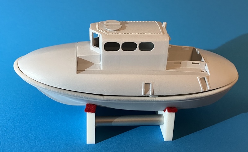

Als nächstes Bauteil mal den Ständer gebaut:

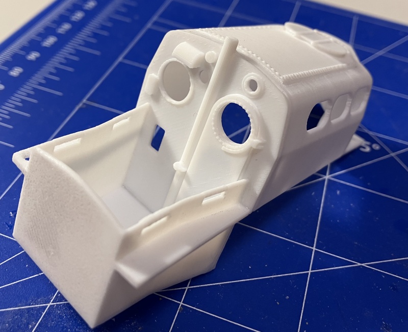

Die einzelnen Baustufen für den Decksaufbau:

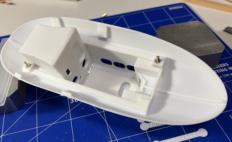

Der komplette Decksaufbau ist abnehmbar mit dem Deck verbunden. Je mehr
ich abnehmen kann, desto einfacher wird die Wartung der Elektrik innen.
Beim Schmelzschichtungsverfahren ist je nach Lage der Oberflächen zur
Schichtrichtung manche Raster und Riefen nicht zu vermeiden.
Also das erstemal den Decksaufbau gespachtelt, grundiert und geschliffen.
Oberflächenqualität schon besser, da werde ich aber vor der endgültigen
Lackierung nochmal dran gehen.

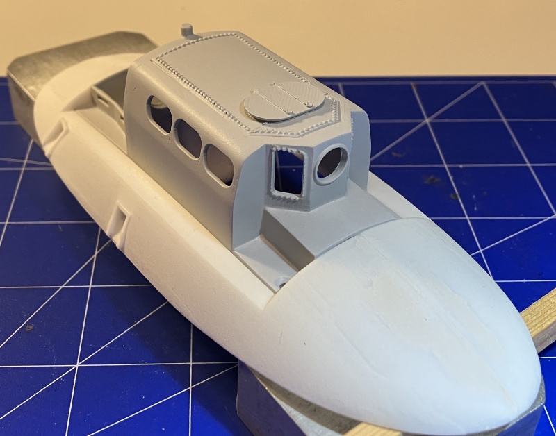

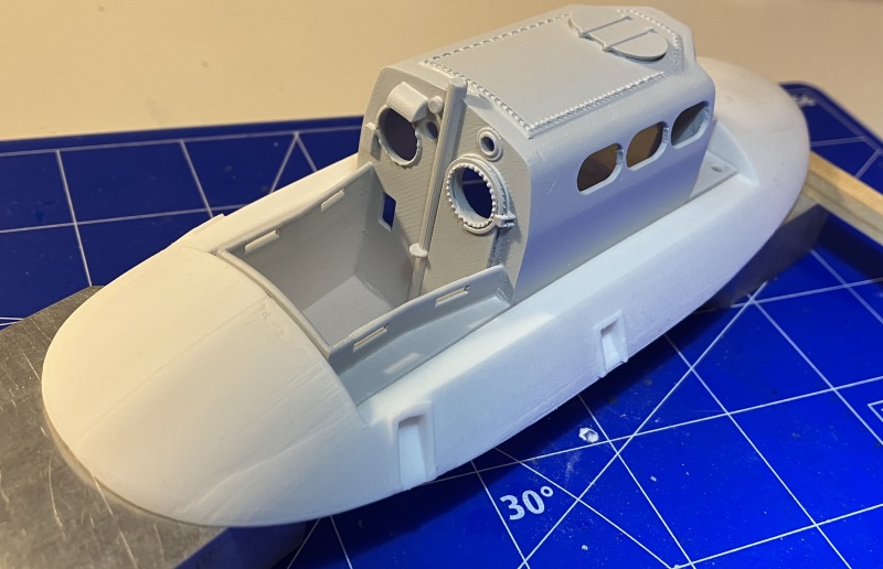

Das Tochterboot ist, ich sach mal, von der Grundsubstanz soweit fertig. Es
fehlen viele Details, die aber teilweise auch schon fertig sind. Eigentlich
könnte jetzt der Schritt erfolgen den Rumpf mit dem Deck zu verheiraten.
Mal der jetztige Bauzustand:

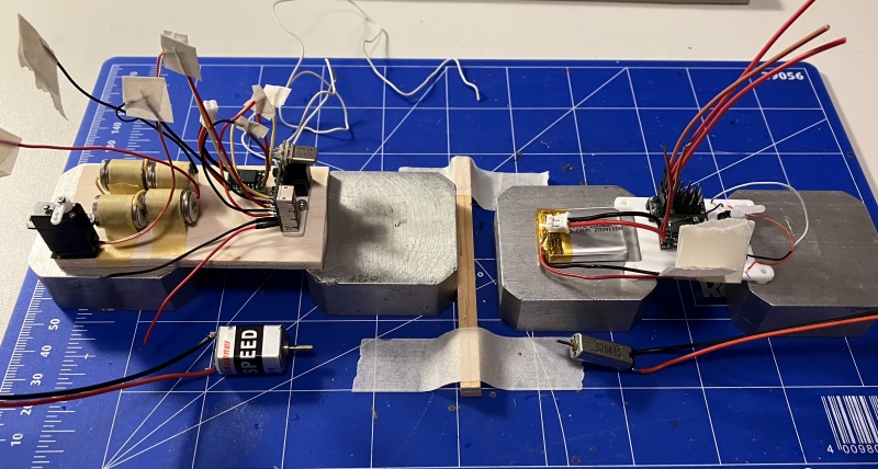

Zum testen habe ich zuerst zwei Versionen zusammengelötet und getestet. Eine auf
3,7 Volt Technik (1 LiPO Zelle) und eine auf 4,8 Volt Technik (4x1,2 Volt NiMh
Mini-Zellen).
Links 4,8 Volt rechts 3,7 Volt
Aber so langsam fing das Drama an. Die 4,8 V Version hatte ich schon direkt auf den
vorgesehenen Träger gebaut und die Akkus verklebt. Da gabs dann ein Wackelkontakt
zwischen den einzelnen Zellen, konnte ich nochmal alles auseinander reißen.
Bei der 3,7 Volt Version bekam ich ums verrecken nicht den Fahrtregler (integriert in
der Mini Platine des Empfängers) ans laufen, entweder Platine Defekt oder ich hab sie beim
Löten zerstört. Der Servo Ausgang läüft super.

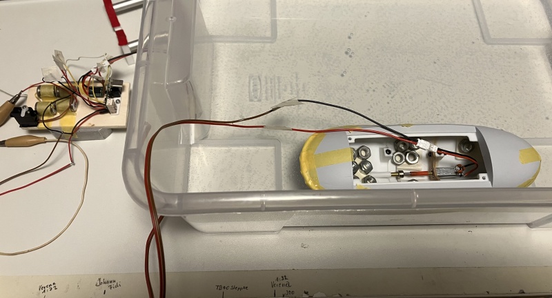

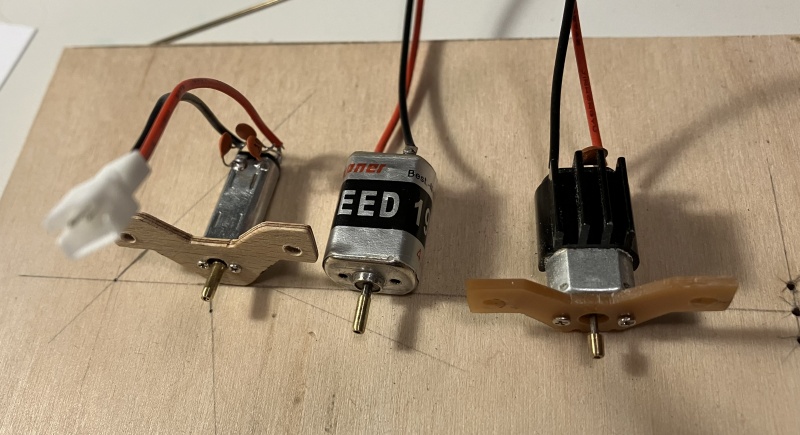

Erstmal hatte ich 3 verschiedene Motoren. Ein Motor (links im Bild) 2-3V, einen
(mitte Bild) 4,5 Volt und eigentlich einen ausser Konkurenz für 7,4 Volt.
Ich hab echt eine Menge Messungen (Strom Spannung usw.) gemacht und viel rumprobiert,
aber keine Kombi hat gut gearbeitet. Dabei hab ich mir auch direkt durch unachtsamkeit den
Fahrtregler der 4,8 V Version zerschossen (hatte noch den 7,4 Motor angeschlossen-> abgebrannt)
Für diese Motortests wurde das Boot mit Gewicht beladen, das Deck provisorisch drauf geklebt
und im Wassertestlabor :-) ausprobiert. So richt zufrieden war ich nicht.
Irgendwie ist gerade der Wurm drin. 3,7 Volt: zu wenig Leistung. 4,8 Volt blöder Motor und
schwacher Fahrtregler. Ich hab das Gefühl ich stecke in einer Lücke die schwer zu schließen ist.

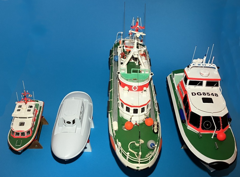

Meine DGzRS RC-Flotte:
Ganz links die Verena 1:72 (Revell Bausatz) ausgerüstet mit 3,7 Volt Technik aus dem Mikrobereich)
geht ab wie Schmidts Katze alles super!! Die gleiche Technik in der Johann Fidi ist zu schwach
auf der Brust.
2 v.l. das jetztige Projekt 1:32 3,7 Volt zu schwach. 4,8Volt zu schwer
3. v.l Meine Arkona mit 4,8 Volt Technik oder 7,4 Volt (geht beides), Revell Umbau 1:72, fährt
wie eine eins und hat genug Verdrängung
4. v.l Steppke, Tochterboot der Berlin 1:32 7,4 Volt ist nen Renner!
Irgendwie hab ich ne Größe erwischt wo es schwierig ist eine gute Kombi zu finden.
Hab mal noch zwei weitere Motoren bestellt mit etwas anderem Drehzahlverhalten mit
Nennspannung 2V und Nennspannung 5Volt. Mal schauen was passiert. Auch werd ich mal
noch ein paar Schrauben drucken mit unterschiedlichen Steigungen.
Titto
