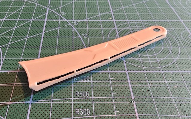

....Das nächste Bauteil sitzt später auf der oberen Seite der Untertasse hinter der Brücke. Auch hier musste ganz vorsichtig Schlitze hergestellt werden.
Zuerst habe ich Löcher mit dem Handbohrer gemacht und anschließend den gleichen Bohrer als Feile benutzt um die Löcher zu verbinden.
Dennoch musste danach mit einem Skalpell und eine Feilspitze etwas nachgearbeitet werden. Nur mit dem Bohrer bekommt man das nicht hin....
.....und ja, hierfür habe ich schon eine Lupenbrille benötigt. Meine Augen werden auch nicht besser. :D
....man muss echt sehr vorsichtig sein, damit man nichts aus versehen abbricht oder zu viel abträgt.
Die Schlitze sind ganz schmal und der untere Rand kann leicht brechen.
