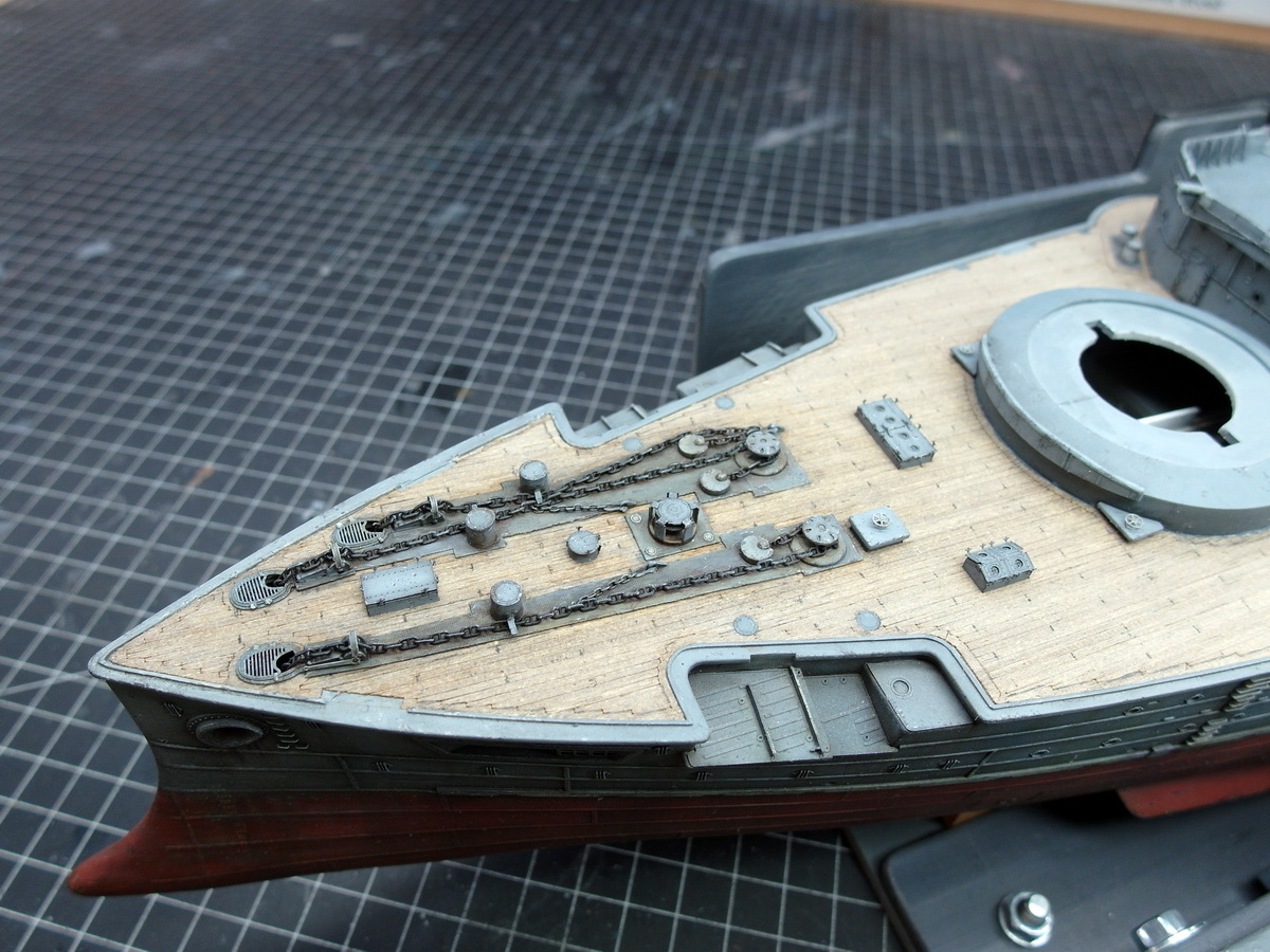

Am langen Wochenende Zeit gehabt den Ankerbereich zu fertigen.
War das fummelig. :huh:
In diesem Bereich kam ausschließlich der Pontos-Satz zum Einsatz. KA konnte hier nicht Punkten.
Natürlich mussten wieder Doppelsteg-Ketten beschafft werden.
Enttäuschend das zwei doch sehr kostspielige Zurüstsätze wie KA und Pontos es nicht für nötig halten, vernünftige Ketten beizulegen
Grüße, der Jölle.

Moin Jölle,
sehr schön, was du uns hier zeigst! Ich finde, dass Modell wird wirklich sehr schön und recht authentisch. Allerdings verstehe ich den Lauf der äußeren Ankerkette (hintere Klüse) an Steuerbord nicht so ganz. Ist da kein Spill mehr vorgesehen? So wie die jetzt liegt müsste es beim Lösen des Ankerstoppers doch einiges an Schäden, zumindest an der Durchführung der Kette unter Deck geben? Oder täusche ich mich da?
Armin
274
Sonntag, 22. Juni 2025, 15:59
Sieht wirklich stark aus, 1:200 bietet eben doch erheblich bessere Detailierungsmöglichkeiten als 1:350. Trotzdem werde ich meinem Maßstab treu bleiben.. :will:
Die Ankerkettenführung kommt mir aber auch komisch vor. Dieser zweite Steuerbordanker war bei den Briten üblicherweise der Reserveanker, der nur verwendet wurde, wenn der Hauptanker, also der erste Steuerbordanker verloren ging. In dem Fall wurde dann die Reservekette um das Steuerbordspill gelegt. Bis dahin war die Kette aber üblicherweise direkt vom Kettenkasten zur Klüse geführt, der Deckel des Kettenkastens war zu diesem Zweck drehbar. In Normalstellung zeigte seine Öffnung zum Bug. Es ist natürlich möglich, dass die Japaner das geändert haben, aber ich wüsste eigentlich nicht wozu.
Diese Doppelstegketten sind erst seit kurzem, mit den rasanten Fortschritten der 3D-Drucktechnik, überhaupt zu vernünftigen Preisen realisierbar, es wird wohl noch etwas dauern, bis sie sich allgemein durchgesetzt haben. Und üblicherweise werden einmal auf den Markt gebrachte Zubehörsätze ja nicht mehr geändert oder erweitert, man wird also wohl weiterhin noch immer etwas finden, wofür man Geld ausgeben kann oder muss, um die letzten Feinheiten herauszuholen..
275
Sonntag, 22. Juni 2025, 18:58
Vielen Dank für das Lob Jungs.
Zu der Kette Steuerbord.
Für die Reserve Kette gibt es tatsächlich keinen Spill Armin. Nur ein Schäkel, der direkt dahinter angebracht ist. Und darum dachte ich, das die Kette zum Sichern dort angeschlagen wird. Habe das so bei einem anderen Modell der Mikasa gesehen.
Aber jetzt wo du das so beschreibst Jochen, hört sich das für mich auch logisch an. Nur das ich die Kette dann eben nicht hätte sichern können.
Aber sei es drum, eh nicht mehr zu ändern.
Bitte sagt es nicht weiter. :rolleyes:
Zu den Doppelsteggliedern kann ich nur sagen, das ich mir diese auch schon für meine Bismarck besorgt hatte, und die habe ich 2020 angefangen zu bauen. Es gibt sie also schon eine Weile. :)
Grüße, der Jölle.

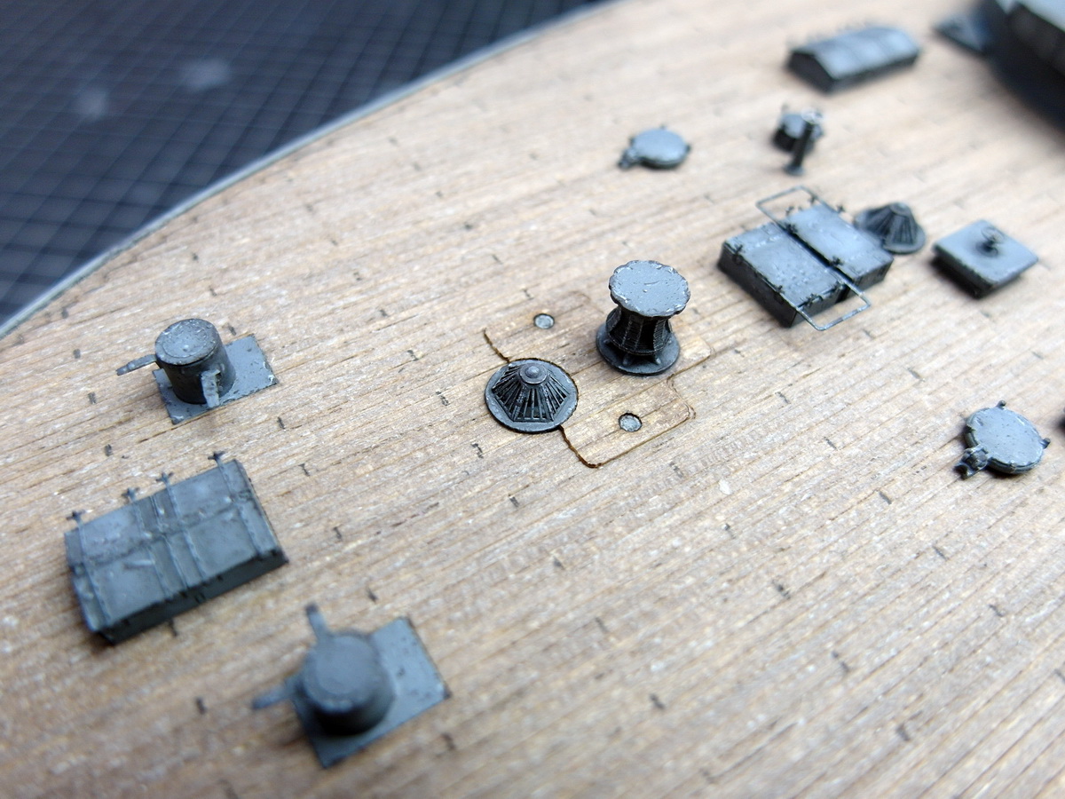

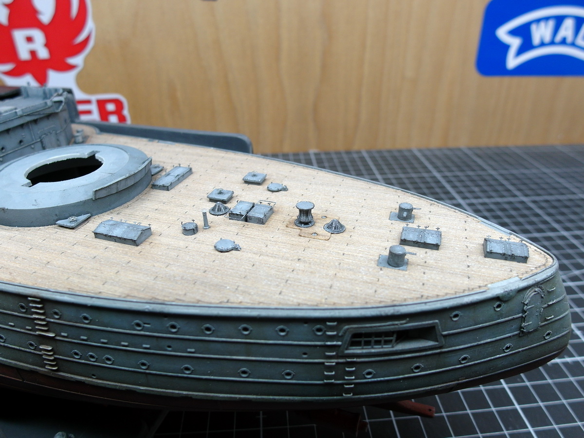

Dann machen wir mal unspektakulär weiter.
Es fehlen noch Oberlichter, Handräder und eine Winsch auf dem Hauptdeck am Heck.
Zuerst wieder eine kleine Sammlung in meinem gedruckten Organizer.
Nichts aufwendiges, darum direkt zum Ergebnis.
Das Deck füllt sich weiter, vorne wie hinten.
Der Kleinkram auf Deck ist damit grob abgeschlossen.
Dieses wundervoll detaillierte Oberlicht a la Pontos möchte ich euch noch mal in einer Nahaufnahme zeigen.
Das ist es, was diese Zurüstsätze auszeichnet. Gegossenes Plastik vermag so etwas nicht darzustellen.
Grüße, der Jölle.
