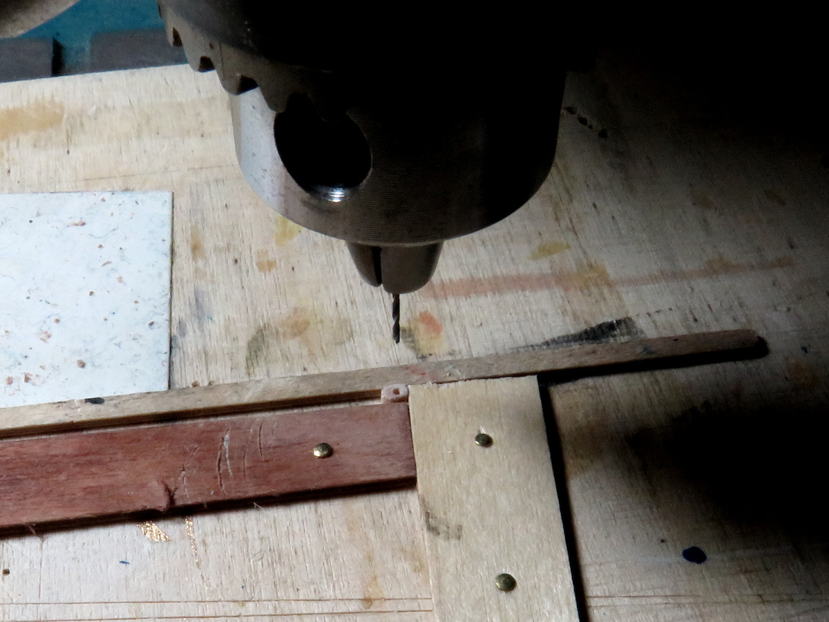

So schön wie sie auch sein mögen, ich habe mich gegen die 2mm Blöcke von Shipyard entschieden. Für die Menge die ich für die Kanonentakel brauche müsste ich, mit Versand, über 20 € investieren und da bei mir der Geldbeutel momentan alles andere als locker sitzt werde ich die Blöcke wohl selbst anfertigen müssen :roll:.
Dazu nehme ich 2mm Rundholz und schleife es auf zwei gegenüberliegenden Seiten auf ca. 1,7mm runter. Davon werden dann ca. 1,3mm dicke Scheiben abgesäbelt, dann sieht das so aus:
Mittels einer supa dupa Hightech Bohrvorrichtung dann noch ein Loch reingebohrt...
...kommt letzendlich so etwas dabei heraus.
Und das muss auch reichen. Schließlich muss ich 96 Stück von den Dingern machen :pinch:
