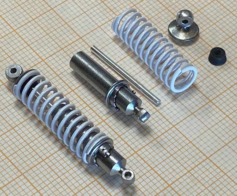

Donnerstag, 5. Juni 2025, 20:42
Als nächstes habe ich mich um die Federbeine gekümmert.
Auf dem folgenden Foto seht ihr die Einzelteile und ein fertig montiertes Federbein.
Die Kolbenstange habe ich aus Alu gedreht, alle anderen Teile (einschließlich der Feder) sind aus dem 3D-Drucker.

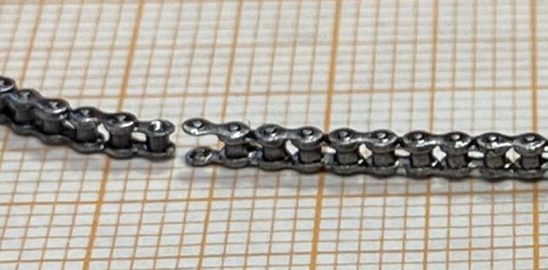

Nachdem die Federbeine fertig sind, steht nun auch die exakte Position der Hinterradschwinge fest.
Damit kann ich mich final um die Kette kümmern.
Ich hatte schon mal erwähnt, dass mich die Kette einige Zeit beschäftigt hat.
Mein erster Versuch war, die Kette aus einzelnen Kettengliedern zusammenzusetzen.
Nach mehreren Anläufen ist es mir auch tatsächlich gelungen, die hierfür benötigten Teile in akzeptabler Qualität herzustellen.
Außen- und Innenlasche waren 3D Druckteile, die Bolzen waren aus Nadeln gefertigt.
Das große Problem war die Montage.
Trotz diverser Montagehilfen ist es mir nicht gelungen, die Kette stabil und trotzdem noch beweglich zusammenzusetzen.
Muss aber bei dem Maßstab auch nicht unbedingt sein.
Nun habe ich die Kette in 4 Segmente unterteilt und gedruckt.
Unten seht ihr Fotos der bereits lackierten Teile.
Die Laschen sind mit eine Stärke von 0,25 mm dargestellt und damit gerade noch ausreichend stabil.

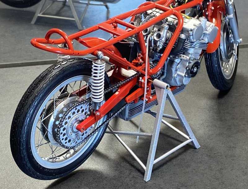

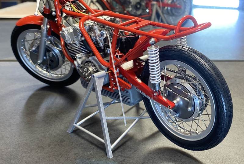

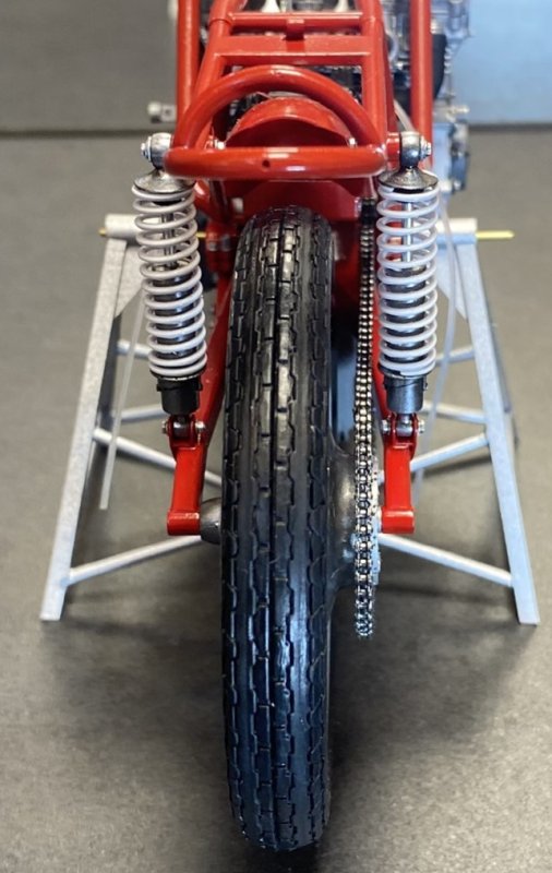

190
Donnerstag, 19. Juni 2025, 07:29
Kette und Federbeine sind mittlerweile montiert.
Hier die Bilder:
Als nächstes ist die Auspuffanlage dran.
