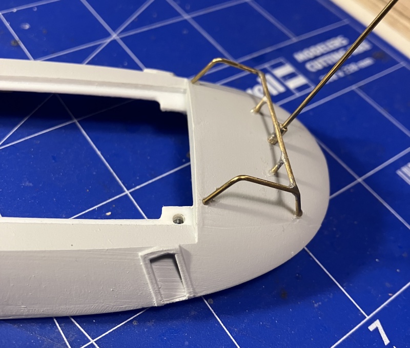

Freitag, 13. Juni 2025, 20:35
weiter gehts mit der Johann-Fidi, die weiteren Teile sind eingetroffen.
Ich drucke nicht selber, sondern mein Kumpel hat ein Bambu Lab, der druckt
für mich. Wir teilen uns da etwas, ich mach für Ihn CAD im gegenzug druckt
er für mich.
Alle Bauteile der Johann-Fidi, der rest wir konventionell gelötet, gedreht,
geschnitzt, gesägt .... mal im Bild:
Als nächstes Bauteil mal den Ständer gebaut:
Die einzelnen Baustufen für den Decksaufbau:
Der komplette Decksaufbau ist abnehmbar mit dem Deck verbunden. Je mehr
ich abnehmen kann, desto einfacher wird die Wartung der Elektrik innen.
Beim Schmelzschichtungsverfahren ist je nach Lage der Oberflächen zur
Schichtrichtung manche Raster und Riefen nicht zu vermeiden.
Also das erstemal den Decksaufbau gespachtelt, grundiert und geschliffen.
Oberflächenqualität schon besser, da werde ich aber vor der endgültigen
Lackierung nochmal dran gehen.

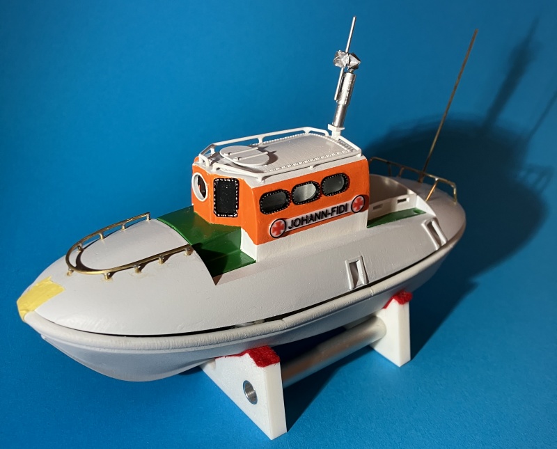

Mittwoch, 2. Juli 2025, 21:55
Hallo liebe Gemeinde,
nach 3 Wochen mal ein paar Nachrichten von der Seenotrettungskreuzer Front.
Das Tochterboot ist, ich sach mal, von der Grundsubstanz soweit fertig. Es
fehlen viele Details, die aber teilweise auch schon fertig sind. Eigentlich
könnte jetzt der Schritt erfolgen den Rumpf mit dem Deck zu verheiraten.
Mal der jetztige Bauzustand:

mal ein paar Baufortschritte an der Johann Fidi. Mein RC Problem
besteht immer noch ein wenig, habe aber erstmal etwas an der Modellbaufront
gearbeitet.
Diverse Kleinteile hergestellt und angebaut und etwas lackiert.
Namensschild und die Fensterrahmen der seitlichen Fenster hergestellt.
Beim Namensschild hab ich erstmals versucht farbig zu drucken, hat recht
gut funktioniert, die anderen Lösungen mit mit gedrucktem Malteserkreuz auf
Papier und dann mit Klarlack aufkleben/fixieren sahen schlechter aus.
Der Schornstein mit dem Radarreflektor wurde aus Alu gedreht, Messing gelötet
und der Radarreflektor aus dünnen Kupferblechdreiecken zusammengeklebt. Es fehlen
noch Toplicht und Positionslichter, da muss ich mir noch kleine LEDs besorgen.
Die Handläufe sind aus Messingdraht gebogen und gelötet.
Mal alles zusammengesteckt für den ersten Eindruck.
Ein Vergleich zwischen Original und Modell:
