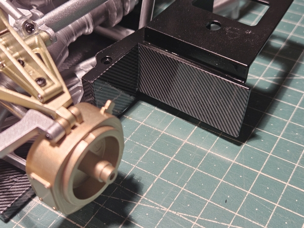

Hallo Modellbaugemeinde
Ich bin zurück von meinem Kurzurlaub und natürlich ging es gleich weiter mit dem Innenausbau des Pagani Utopia.
Von einem Freund aus England bekam ich einige zusätzliche Decals gedruckt, die in dem Bausatz nicht enthalten waren, wie z.B. Hitzewarn-Aufkleber am vorderen Kühler, etc.
Einige Teile sind von Pocher bereits mit Carbon "foliert", was ich sehr gut finde. Leider sind andere Bauteile nciht mit Carbon foliert, die im Original aber Carbon sind.
Ich habe jetzt erst einen Händler in Spanien (SpotModel.com) ausgemacht, der Carbon-Decals vertreibt, die einigermaßen genau auf den Maßstab 1/8 passen.
Sobald sie gekommen sind, werden die nächsten Teile mit Carbon verkleidet.
Die Bauphasen waren zum Teil sehr kniffelig, da einige Bauteile/Decals sehr klein waren. Da mussten z.B. auf eine Schalttafel noch einige Schaltknöpfe eingeklebt werden.
Da ich aber früher mehr Automodelle im Maßstab 1/24 gebaut habe, war diese Erfahrung jetzt Gold wert.
Bei diesem Modell musste ich viel mit Sekundenkleber arbeiten, was ich früher gehasst habe. Inzwischen komme ich mit meinem jetzigen Kleber (Vellental extra stark) allerdings super zurecht.
Die Finger kleben zwar manchmal immer noch zusammen, aber es wird weniger 8)
Hier nun die Bilder von meinem Fortschritten:
Bis zu den nächsten Bauphasen

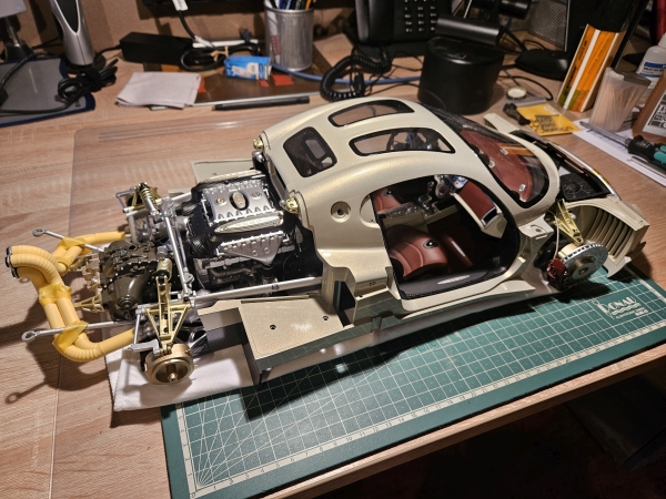

Update zum Bau des Pagani Utopia
Ab jetzt ging es um den Motor V12 von AMG.
Hier musste ich sehr viel improvisieren und ausprobieren wie die Teile zusammenpassen. Die Bauanlaeitung ist hierfür sehr vage gehalten worden und die Bilder sind nicht immer eindeutig.
Zum Glück habe ich in einem anderen Forum einen Modellbauer gefunden, der schon weiter ist als ich und konnte damit mir einige Teile anschauen wie sie zusammen gehören.
Die Herausforderung waren die vielen Schläuche und Kabel, aber am Ende hat es dann gepasst und ich bin mit dem Ergebnis zufrieden. :ok:
Wichtig ist hierbei immer erst zusammenstecken und sich genau anschauen, welches Teil als erstes verklebt werden muss. Ich habe hierbei oft Lehrgeld bezahlen müssen. :(
Als zusätzliche Arbeiten habe ich einige Lackierarbeiten vorgenommen, wie z.B. den Krümmer und den Turbo, sowie alle "Schrauben"
Außerdem habe ich noch am Übergang Turbo Metallschellen angebracht.
AM Schluss durfte er zur Probe im Rahmen schon einmal Platz nehmen.
So, jetzt aber die Bilder:
Ab jetzt geht es mit der hinteren Aufhängung weiter.
Ich hoffe es gefällt euch, was ich hier poste und vielleicht hilft es ja auch dem einen oder anderen beim Bauen.
Bis bald

Sonntag, 6. Juli 2025, 14:58
@Friemler und Gioanc
vielen Dank für euer Interesse.
In der letzten Zeit war es doch sehr heiß in meinem Bastelzimmer, sodas es etwas langsamer voranging.
Hauptsächlich ging es im hinteren Bereich der Aufhängung weiter. Etliche Detailierungen wurden noch am Motor ergänzt, wie z.B. Lackierungn und Carbondecals.
Der Auspuff wird erst später verklebt, damit er dann in der Karosserie mittig sitzt.
An der Qualität des Bausatzes kann ich nicht groß mäkeln, alles passt einigermaßen gut und man muss wenig nachrbeiten.
Allerdings, wie eingangs schon geschrieben, sollte man die Teile vorher unverklebt ausprobieren, damit man sie später nicht noch einmal auseinander bauen muss.
Ist mir jetzt jedenfalls schon mehrmals passiert.
Hier nun der weiter Fortschritt:
Ich wünsche euch jedenfalls angenehmere Zeiten für euere Projekte und bis zum nächsten Update.
