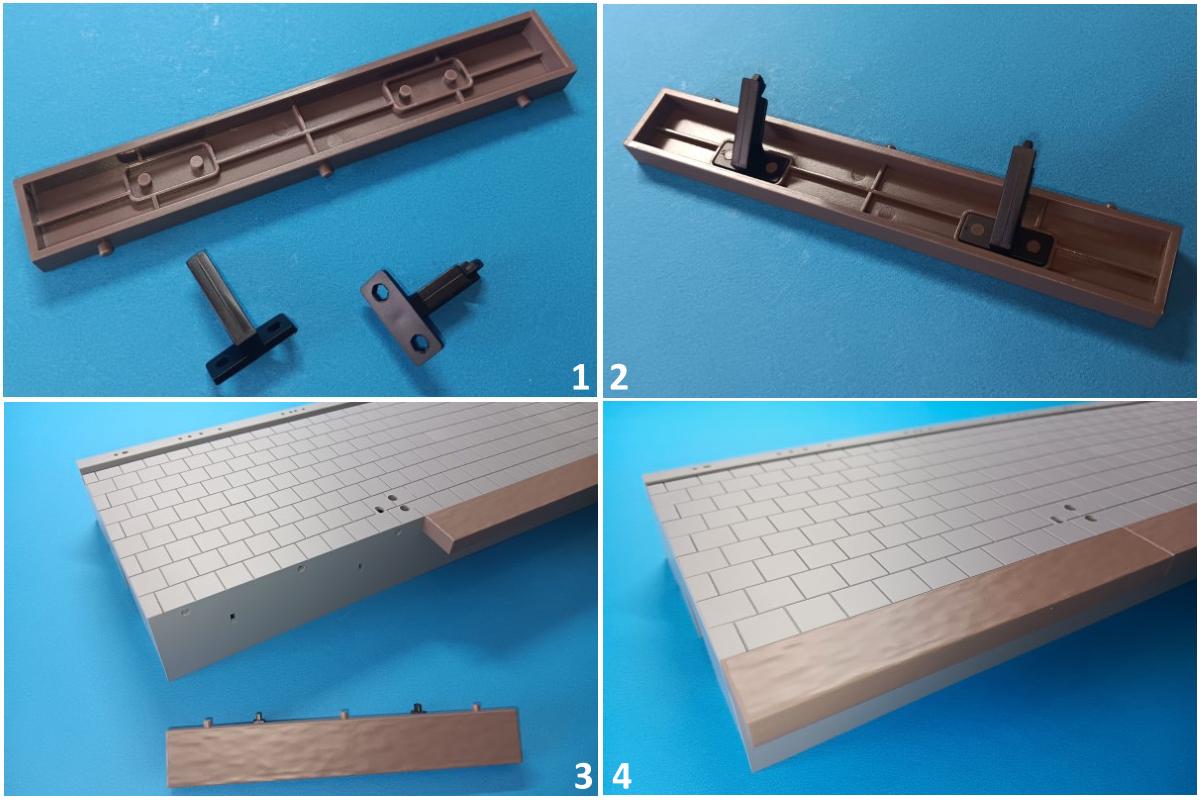

Hachette Baureihe 01 - Lieferung 33, Ausgabe 128
Im Laufe dieser Woche ist die aktuelle Lieferung der Ausgaben 128 bis 131 eingetroffen. Daher werden wir uns zuerst damit beschäftigen, bevor die noch offenen Baustufen an der Lok weitergeführt werden. Beginnen wir mit der Ausgabe 128 und dem zugehörigen Karton der Bauteile. Der hat die Maße 29,5 x 15 x 8,5 Zentimeter und ist prall gefüllt.
Die ausgepackten Einzelteile:
1 x 128a = Bahnsteig ( Abschnitt 3 )
1 x 128b = Bahnsteig ( Abschnitt 2 )
2 x 128c = Verbinder
1 x 128d = Kupplungsleiste
4 x 128e = Abdeckung
1 1 128f = Abdeckung
Wir nehmen uns die beiden Abschnitte des Bahnsteigs und legen sie kopfüber auf unseren Arbeitstisch ( Bild 1 ). Zur Unterscheidung sind die beiden Bauteile jeweils mit den Ziffern 2 und 3 markiert ( Bild 2 + 3 ). Das mit der 2 gekennzeichnete Bauteil gehört nach links ( Bild 4 – weißer Pfeil ).
Wir nehmen die Kupplungsleiste hinzu ( Bild 1 ). Diese wird auf die zugehörigen Zapfen der beiden Bahnsteigteile gesteckt ( Bild 2 ) und im Anschluss mit acht Schrauben befestigt ( Bild 3 ). Die beiden Verbinder liegen auch schon bereit. Diese werden jeweils mit den langen Halterungszapfen verschraubt ( Bild 4 ).
Nun können wir den Bahnsteig umdrehen und die rechteckige sowie die vier quadratischen Abdeckungen anbringen ( Bild 1 + 2 ). Die Abdeckungen müssen nur eingepresst werden. Der Bahnsteig hat eine Höhe von 4,5 Zentimeter und momentan eine Länge von 58 Zentimetern (Bild 3 + 4 ).
Damit ist diese Baustufe fertig und wir wenden uns direkt der Ausgabe 129 zu. Bis gleich!

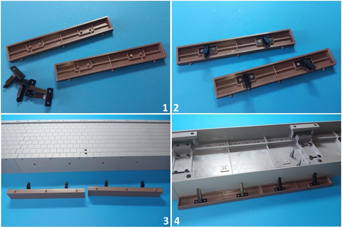

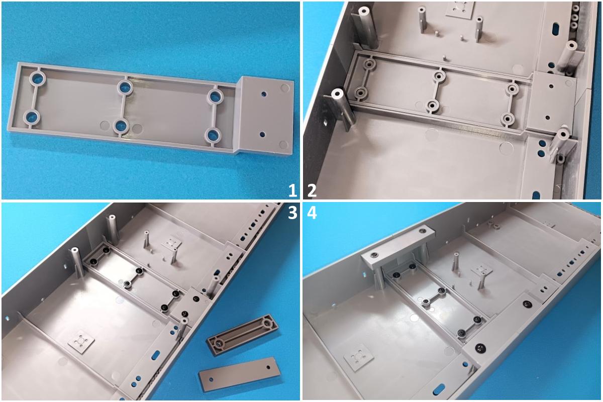

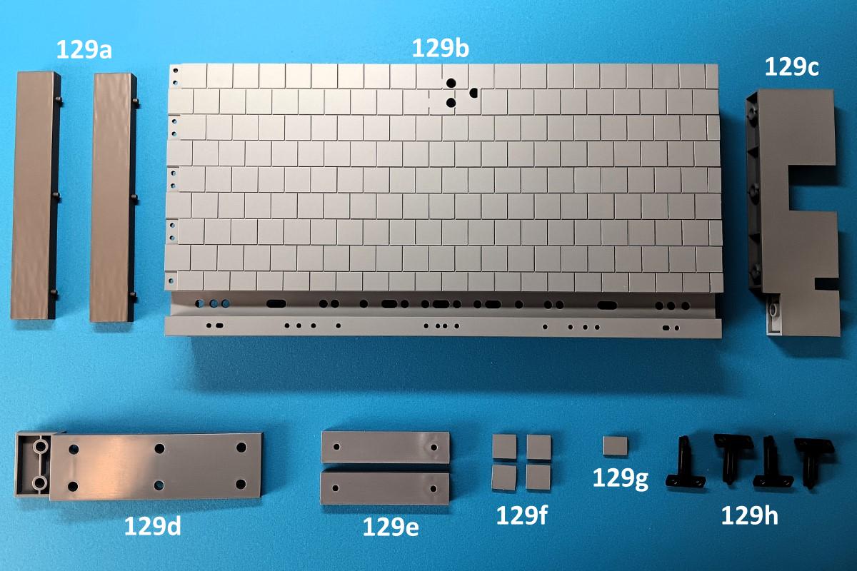

Hachette Baureihe 01 - Lieferung 33, Ausgabe 129
es geht ohne Umschweife mit dem Bahnsteig weiter. Die Bauteile der Ausgabe 129 bekommen wir auch wieder in einem der bekannten Kartons, welcher diesmal 29,5 x 14 x 5 Zentimeter groß ist.
Die Bauteile:
2 x 129a = Bahnsteigkante
1 x 129b = Bahnsteig ( Abschnitt 1 )
1 x 129c = linkes Endstück
1 x 129d = Kupplungsleiste
2 x 129e = Verbinder
4 x 129f = Abdeckung
1 x 129g = Abdeckung
4 x 129h = Träger
Diesmal beginnen wir mit dem linken Abschnitt des Bahnsteiges sowie dem zugehörigen Endstück. Das Endstück wird auf die fünf Zapfen aufgeschoben ( Bild 1 + 2 ) und anschließend verschraubt ( Bild 3 ). Danach nehmen wir den Bahnsteig der vorangegangenen Baustufe dazu ( Bild 4 ) um diese zu verbinden.
Das Verbinden erfolgt auf die schon gezeigte Art mit dem Verschrauben der Kupplungsleiste und den beiden Verbindern ( Bild 1 + 2 ). Danach drehen wir den Bahnsteig wieder um und befestigen die fünf Abdeckungen ( Bild 3 + 4 ).
Wir legen uns die beiden Bahnsteigkanten und die vier Träger bereit ( Bild 1 ). Die Träger werden auf die Zapfen aufgedrückt ( Bild 2 ). Danach werden die Bohlen seitlich entlang am Bahnsteig angebracht. Sie werden auch wieder nur gesteckt ( Bild 3 + 4 ).
Die Bohlen müssen fest angedrückt werden ( Bild 1 ) damit sie sauber und bündig sitzen. Unser Bahnsteig hat nun eine Länge von 83,3 Zentimetern!
Das war es dann auch schon wieder mit dieser 129sten Baustufe. Wir gehen direkt zur 130 über. Bis gleich!

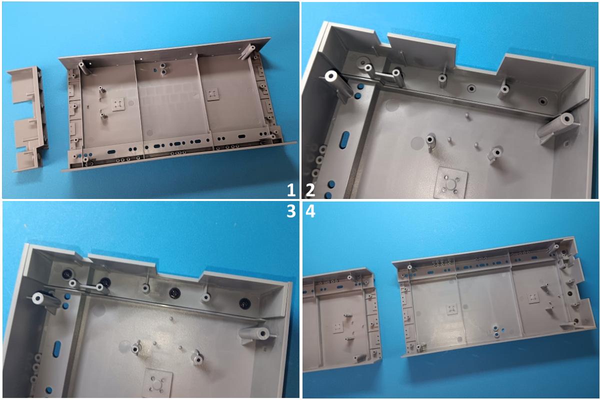

Hachette Baureihe 01 - Lieferung 33, Ausgabe 130
wir sind jetzt bei der dritten Ausgabe dieser Lieferung angekommen. Es geht hier auch weiter mit dem Bahnsteig. Die Einzelteile befinden sich auch wieder in einem Karton, welcher 29,5 x 14,5 x 5 Zentimeter misst
Die Einzelteile der Ausgabe 130:
2 x 130a = Bahnsteigkante
1 x 130b = Bahnsteig ( Abschnitt 4 )
1 x 130c = rechtes Endstück
1 x 130d = Kupplungsleiste
2 x 130e = Verbinder
4 x 130f = Abdeckung
1 x 130g = Abdeckung
4 x 130h = Träger
Wir nehmen uns das neue Teil des Bahnsteiges und das rechte Endstück auf unsere Arbeitsfläche ( Bild 1 ). Die beiden Teile werden auch wieder fünffach verschraubt ( Bild 2 ). Im Anschluss verbinden wir das vierte Stück des Bahnsteiges auf die gewohnte Art und Weise mit de schon vorhandenen drei Teilen ( Bild 3 + 4 ).
Nun geht es mit den beiden Teilen der Bahnsteigkante weiter. Diese werden auch wieder mit jeweils zwei Trägern versehen ( Bild 1 + 2 ). Die erste Bohle wird links von den schon vorhandenen angebracht ( Bild 3 + 4 ).
Die noch verbliebene Bohle befestigen wir auf der rechten Seite ( Bild 1 + 2 ). Danach bringen wir die fünf Abdeckungen an ( Bild 3 + 4 ).
Damit hat unser Bahnsteig die volle Länge von 111 Zentimetern erreicht!
