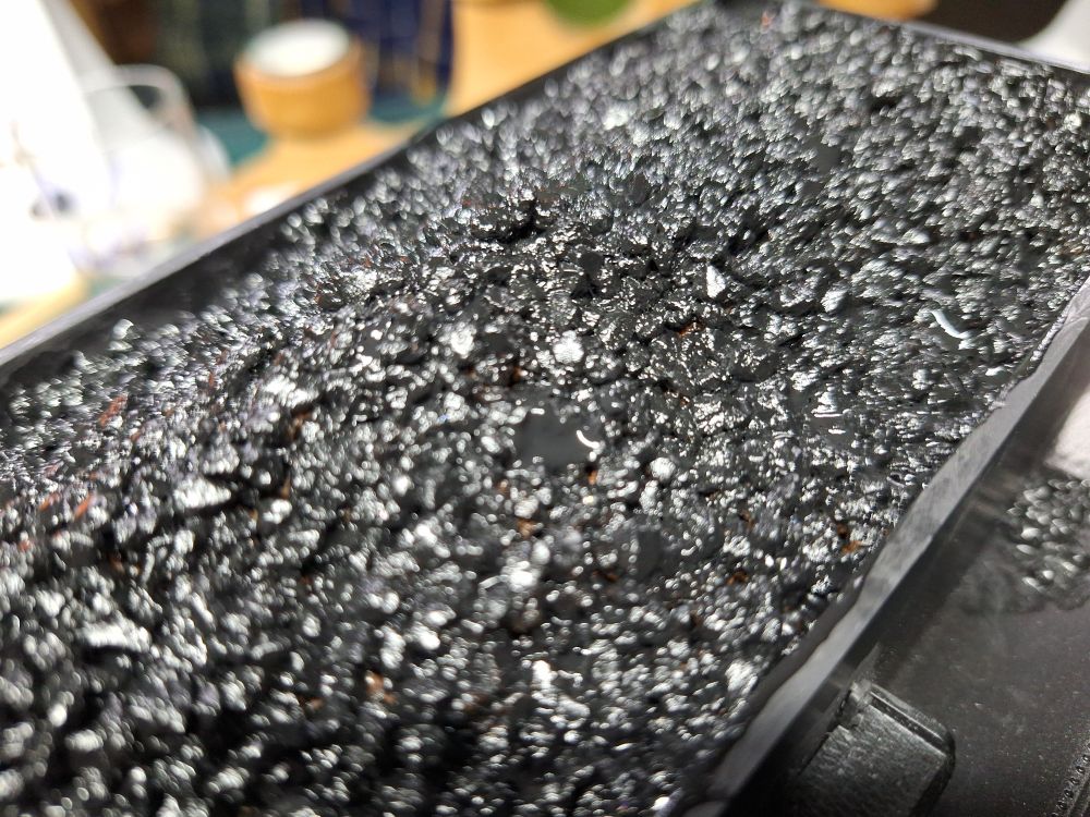

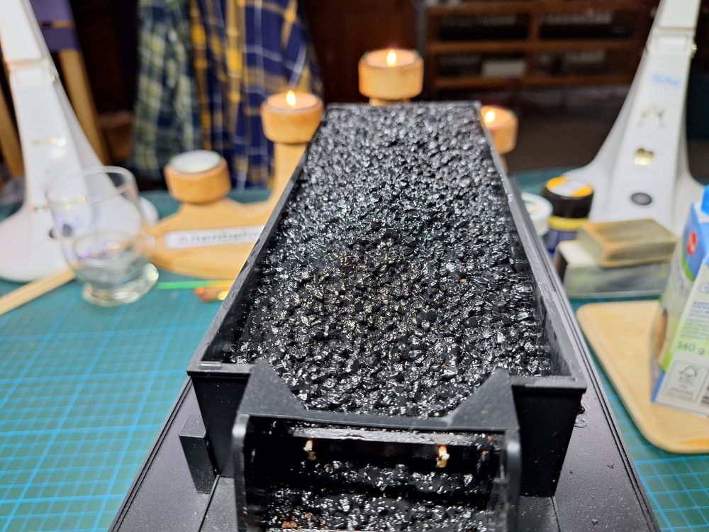

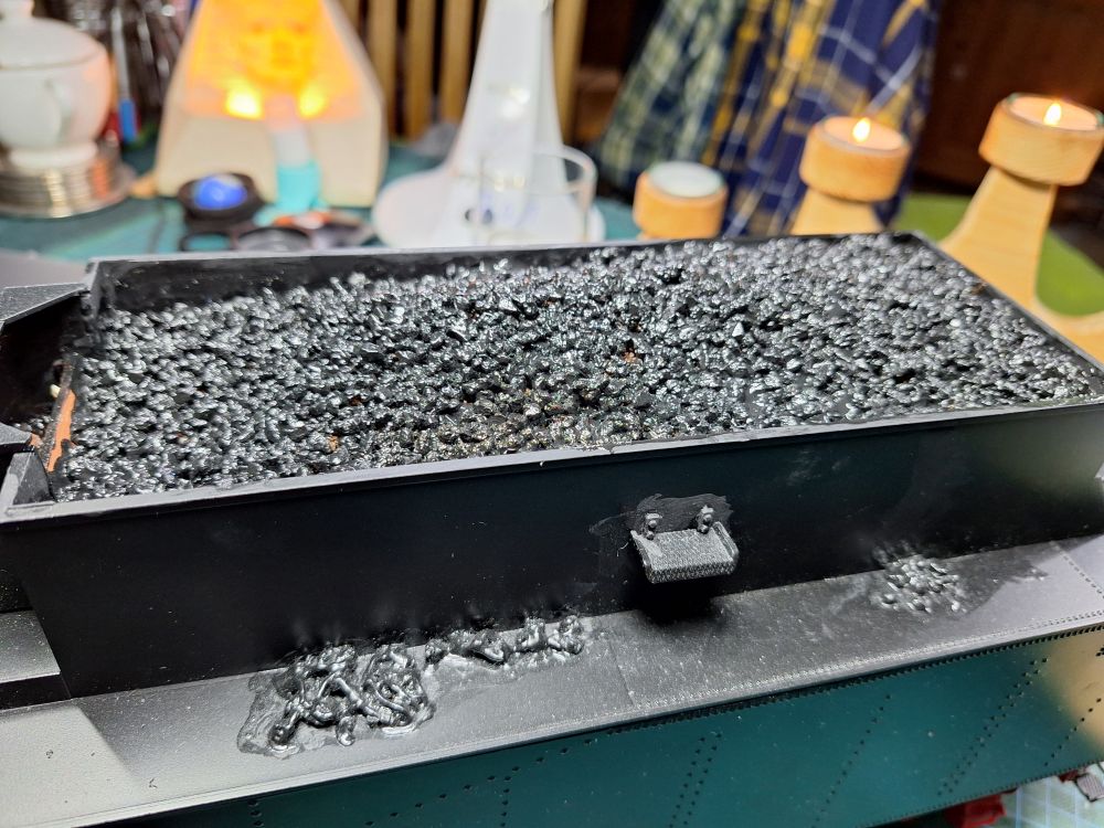

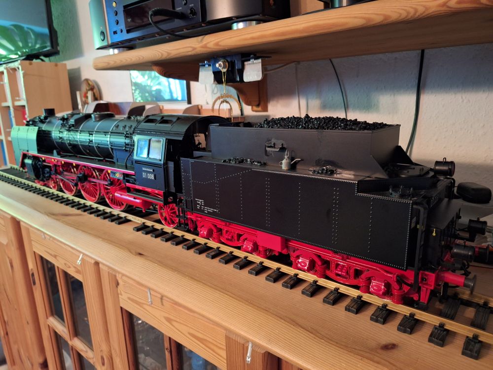

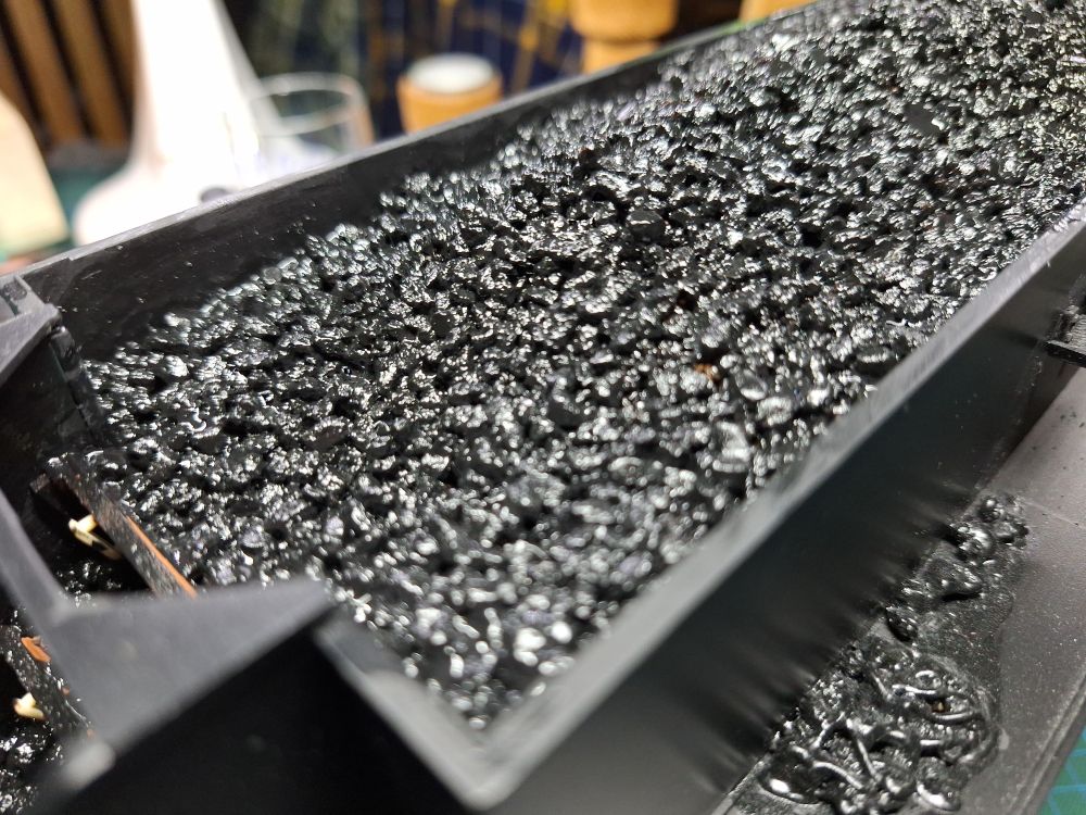

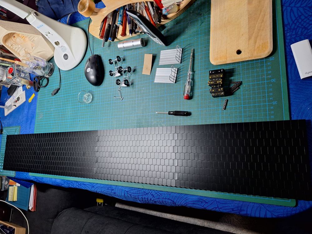

Heute die neue Kohle eingefärbt.
Viele Grüße Bernd. :party:

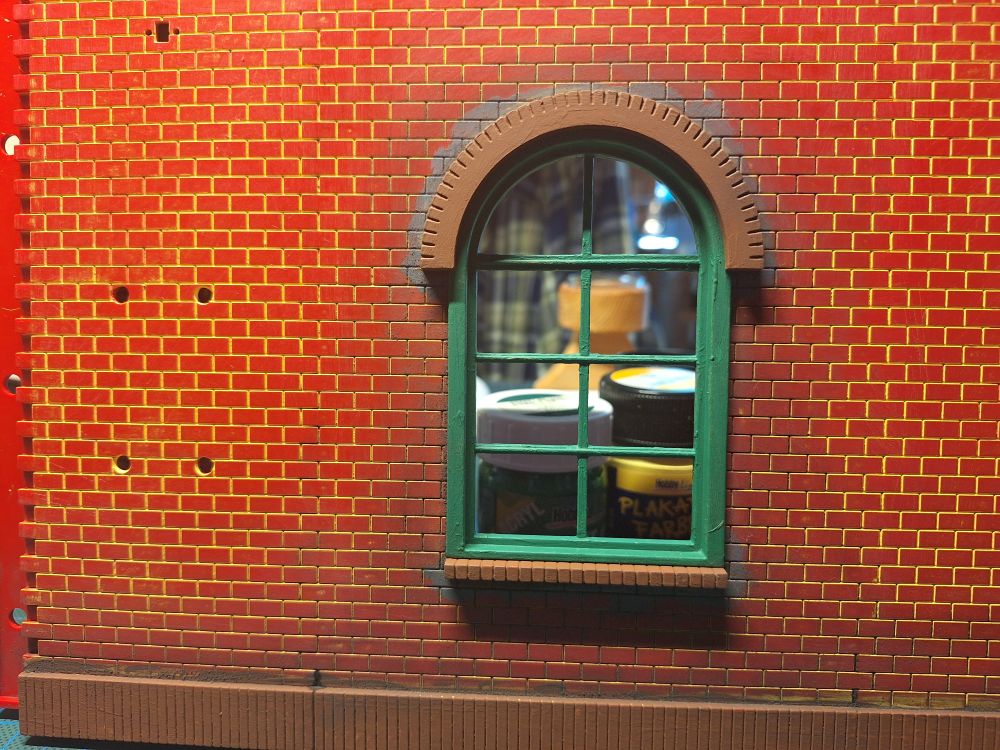

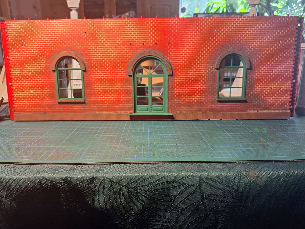

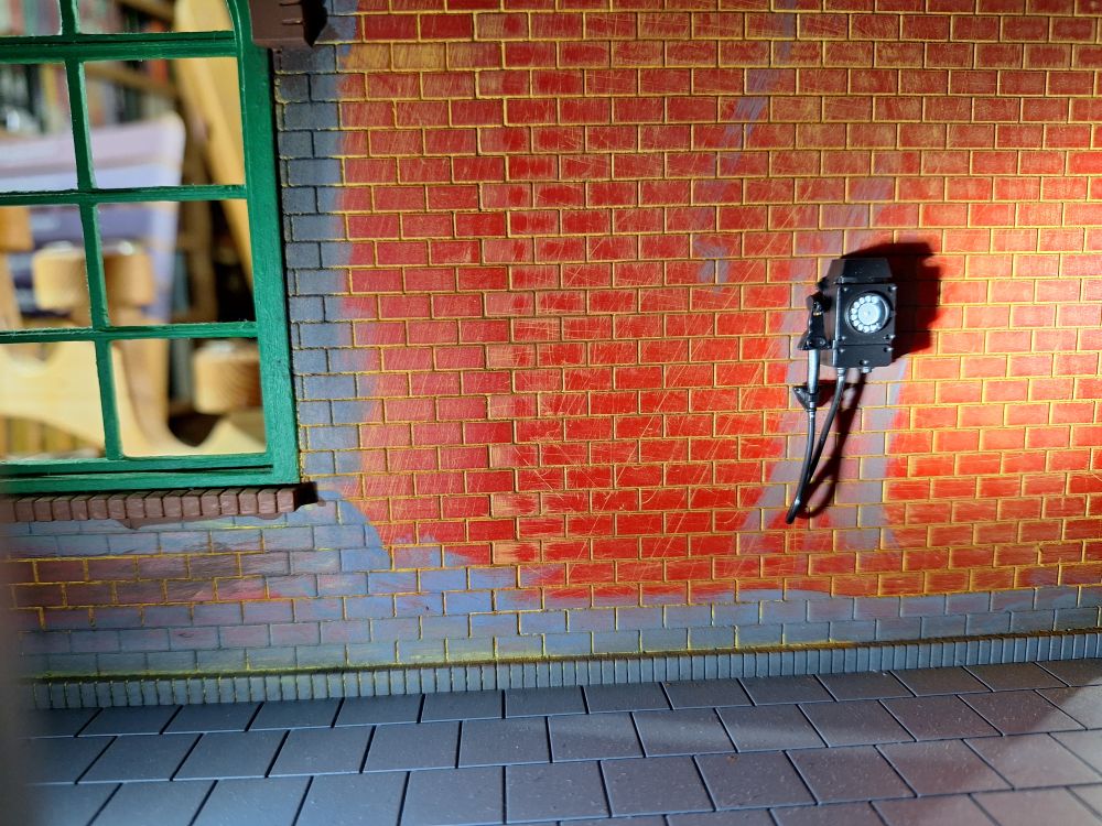

Danke Dir Werner für deine Worte. Habe ein bißchen die Hausfassade mit diversen Farben bearbeitet. Es kommen ja noch zwei Teile dran.
In der 124 kommt die erste Wandlampe. Es würde sich anbieten, das in den drei weiteren Ausgaben die zweite Wandlampe sowie die

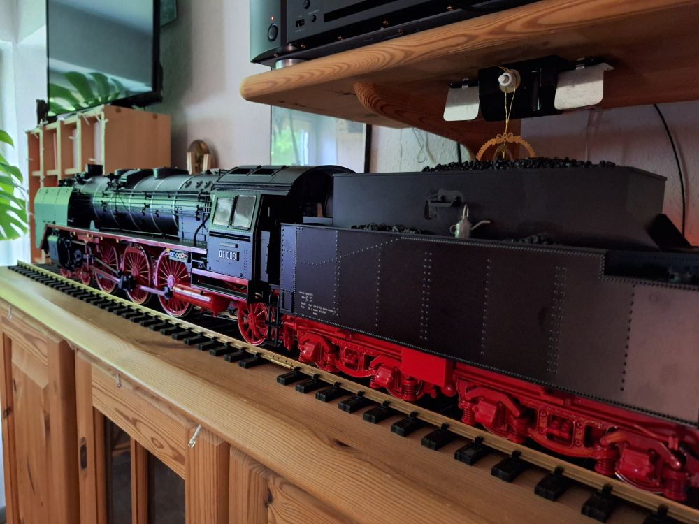

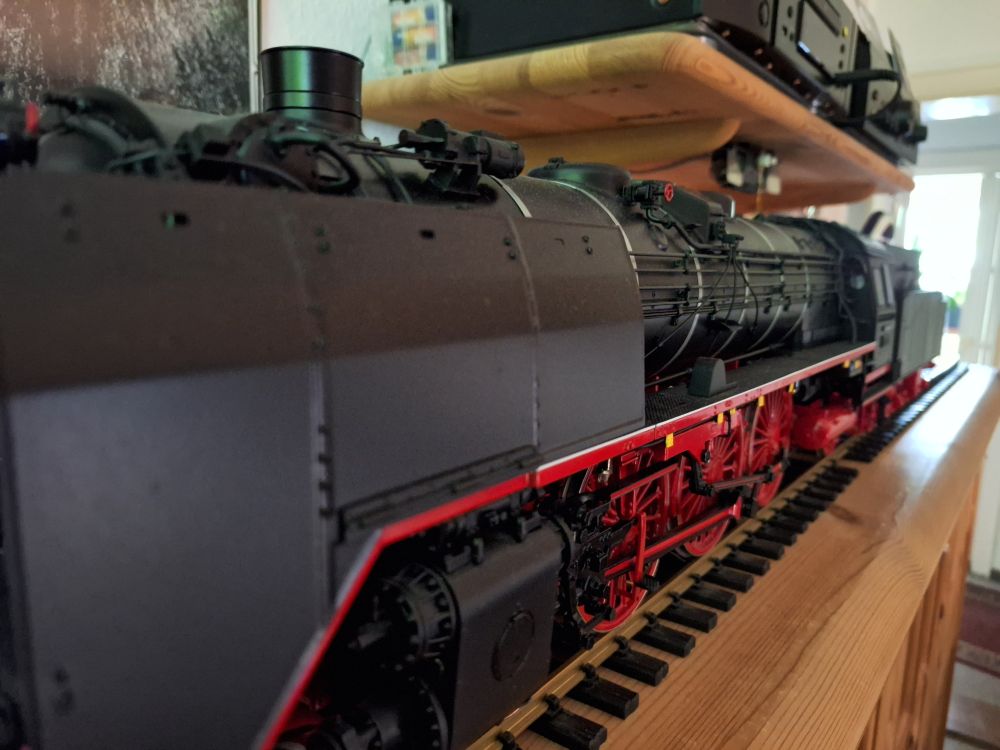

Ein paar Bilder von der Lok. :thumbup:
Viele Grüße Bernd. :prost:

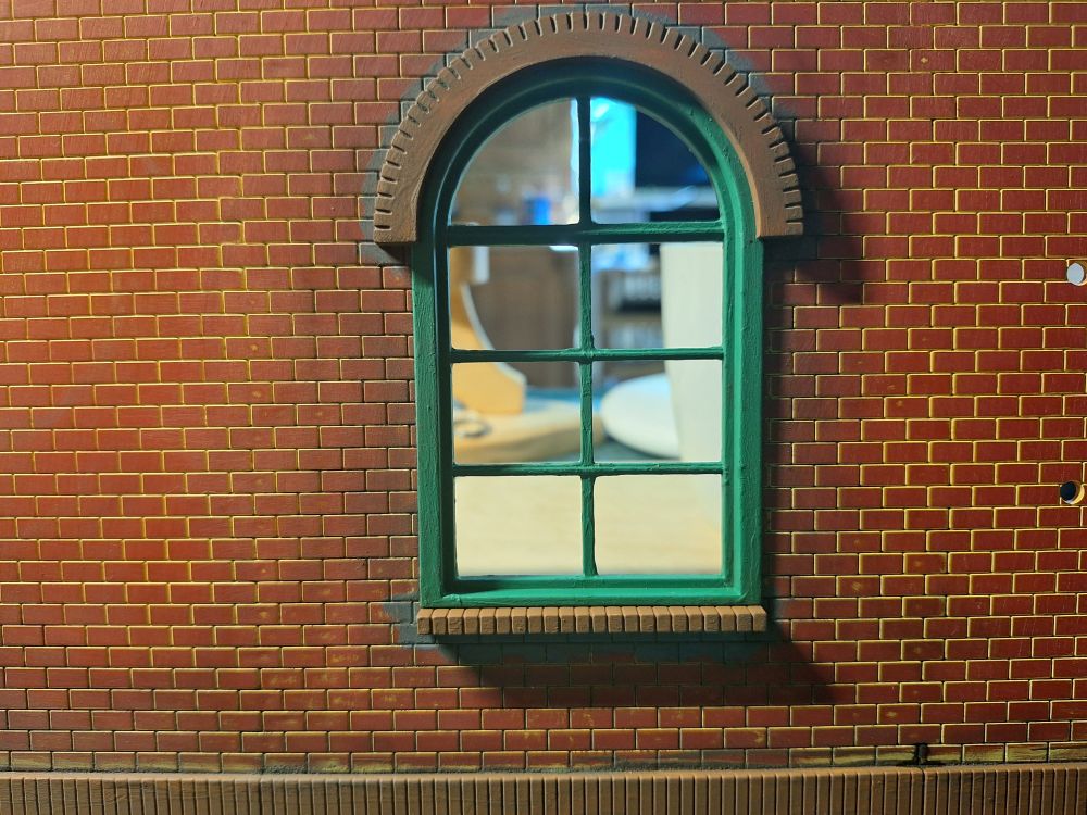

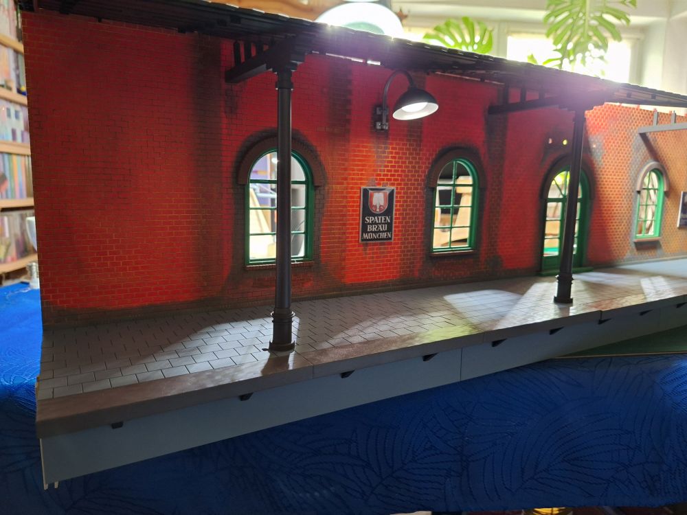

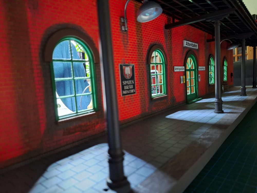

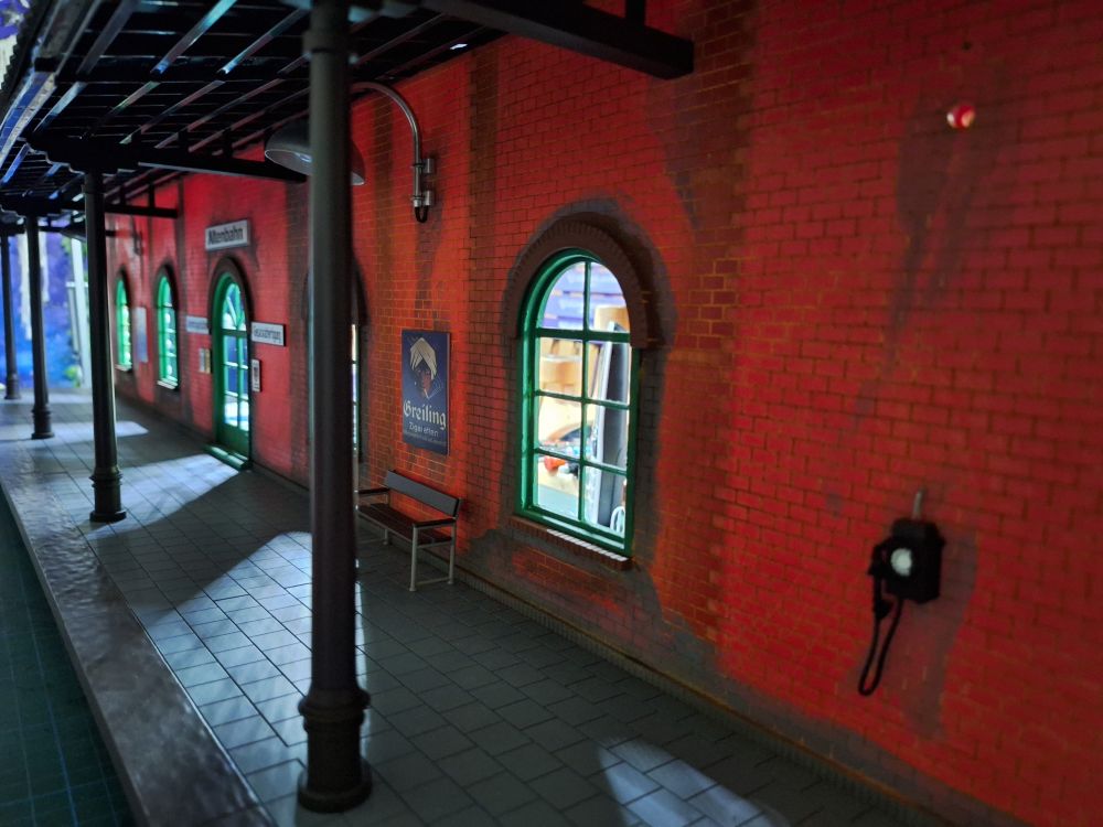

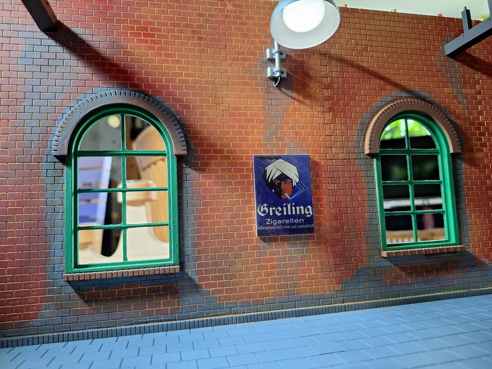

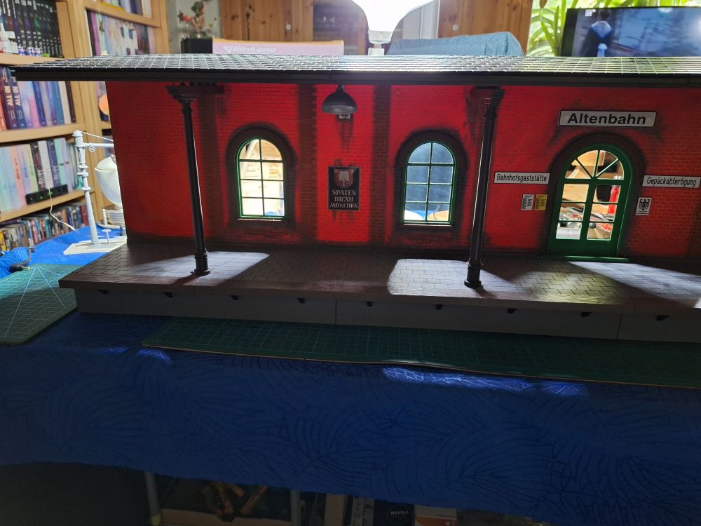

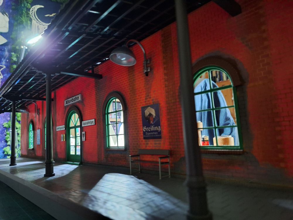

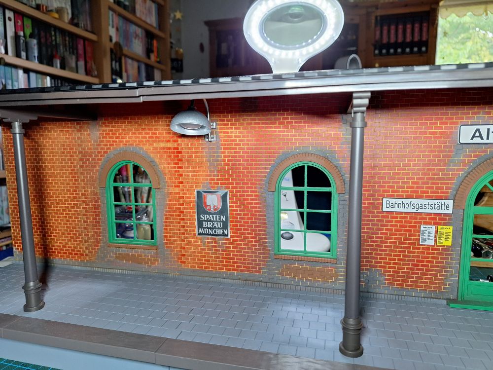

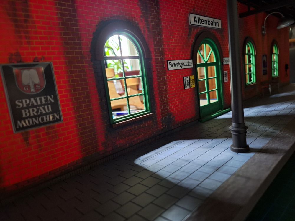

Die Fenster und die vier Mauerplatten wurden farblich behandelt. Morgen, wenn die Teile getrocknet sind, werden diese mit dunkler Pulverfarbe gealtert, bevor sie mit
den anderen Platten verschraubt werden. Danach kommen die beiden Lampen und die Plakate an ihren Platz.
Heute früh alle Teile angebaut, farblich behandelt und die beiden Leuchten befestigt. Was natürlich nicht ohne Frust und herbe Worte abging. Die Bügelschrauben brachten mich
an den Rand des Wahnsinns. Die Mini-Muttern drauf zu drehen, war eine Kunst für sich. Einige davon sind mir natürlich runter gefallen und ich mußte sie mit der Taschenlampe
suchen. Habe alle wieder gefunden, bevor es mir den Draht aus der Mütze gehauen hätte. Das Highlight des morgens war eine Bügelschraube, die nur ein Gewinde hatte. Bis ich
das gemerkt hatte, war ich schon alt und grau geworden. Die Lampe hält auch mit drei Muttern. Die neuen Platten haben eine andere Färbung als die Alten, drum muß ich nochmal
dabei, aber für heute habe ich die Faxen dick. Die Lampen habe ich mit dem Batteriefach und dem Vorwiderstand betrieben. Die Lampen sind relativ dunkel. Aber mit dem
Restlichtverstärker des Handys sehen sie hell aus. Wird schon noch anders werden, wenn die Einspeisung der Lampen geliefert wird.

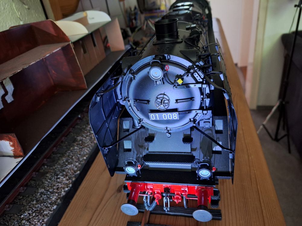

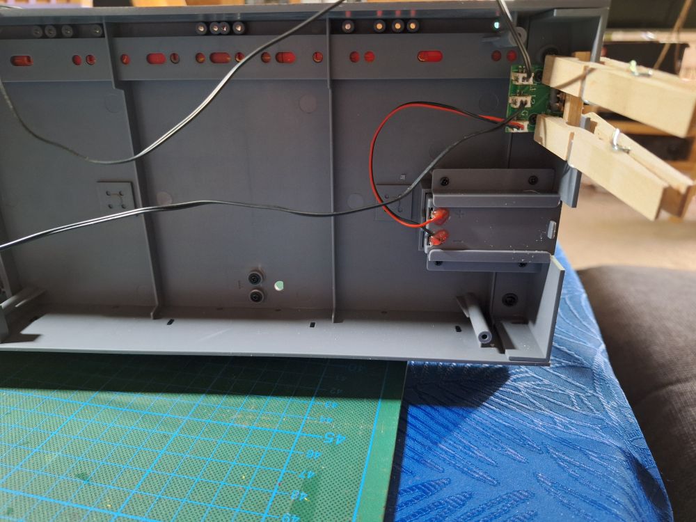

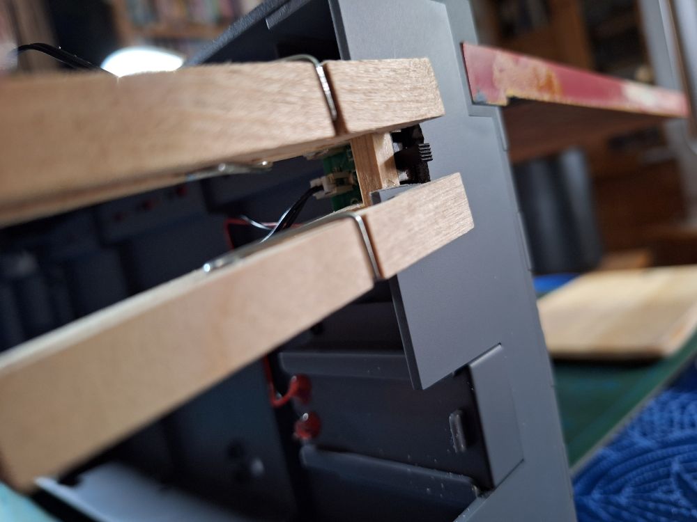

Weiter geht´s mit dem Neuaufbau des Führerhauses. Die beiden Seitenwände sind bestückt mit dem Innenteil, den Fenstern und diversen Kleingeräten. Die Holzstücke,
die ich rechts und links am Boden als Abstandhalter der alten Seitenwände angebracht hatte, habe ich wieder entfernt, da die neuen Wände Abstandshalter
besitzen. Da bei den Neuteilen keine Führerhausbeleuchtung dabei war/ist, habe ich die alte Lampe vorsichtig aus dem alten Dach gelöst und sie ins Neue wieder an angebaut.
An der rechten Seitenwand habe ich das hintere Fenster weggelassen, damit der Lokführer seinen Ellbogen aus dem offenen Fenster heraus strecken konnte.
Erstmal eine negative Sache. Ich habe keine neuen Schrauben gefunden, mit denen man die neuen Seitenteile befestigen kann. Meine alten Schrauben
mußte ich durch das etwas zu enge Loch der Seitenteile quälen, aber sie hatte das gleiche Gewinde, wie die der Befestigungslaschen. Also wurde
"was nicht passt, passend gemacht". Der Lokführer wurde an das Fenster gestellt. Sieht gut aus.

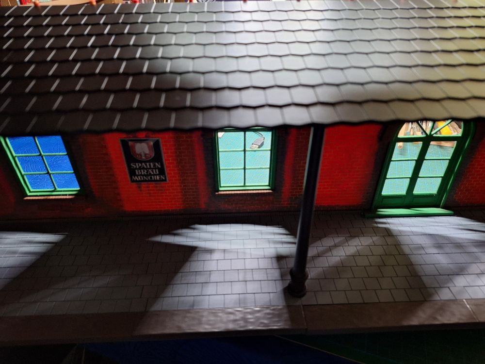

Ich glaub, ich versuche, das ich das Wilhelmshaven Schild nochmal ein paar Nummern größer bekomme. :) :pc: :kaffee:
Das Dach
Shit, verflixter. Habe einen Fehler mit der Holzbeplankung gemacht. Die Rückwand liegt beim Zusammenbau direkt an der Begrenzungslinie an. Aber da ich
fälschlicherweise die Hölzer bis an diese Linie angeklebt hatte, bockte das Dach oben auf den Hölzern auf. Also mußten die Hölzer wieder runter und um zwei
Millimeter gekürzt werden. Dann habe ich einen 2 mm Kabelbinder als Abstandshalter an der Linie entlang geklebt. Die Hölzer wieder angeklebt und danach
den Kabelbinder wieder entfernt. Jetzt kann alles trocknen, dann wird die Decke neu gestrichen. Puuh. :cracy:

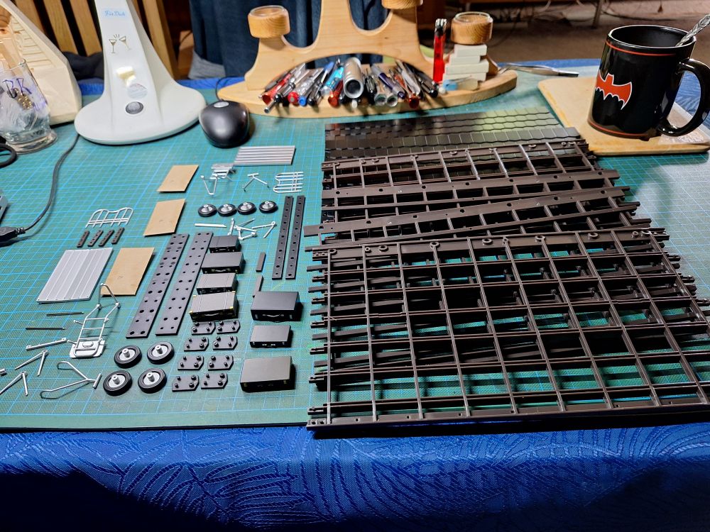

Neues Update der Ausgaben 127 bis 135. Es gibt vier Bahnsteigabschnitte, vier Dachträger, das Wandtelefon und zwei Dachteile. Bleiben noch 15 Ausgaben für
den kleinen Bahnsteig mit zwei Bogenlampen, dem Wasserkran und dem Formsignal. Dann ist das Jahr rum und die Dampflok plus Diorama sind komplett.
Hoffentlich geht dann bald das Schweizer Krokodil los.
Momentmal. Da fehlen ja noch die Rückwände der Mauerfassaden und die Glasscheiben der Tür und den Fenstern! :huh:

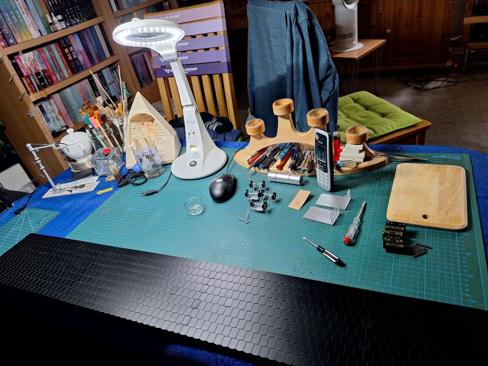

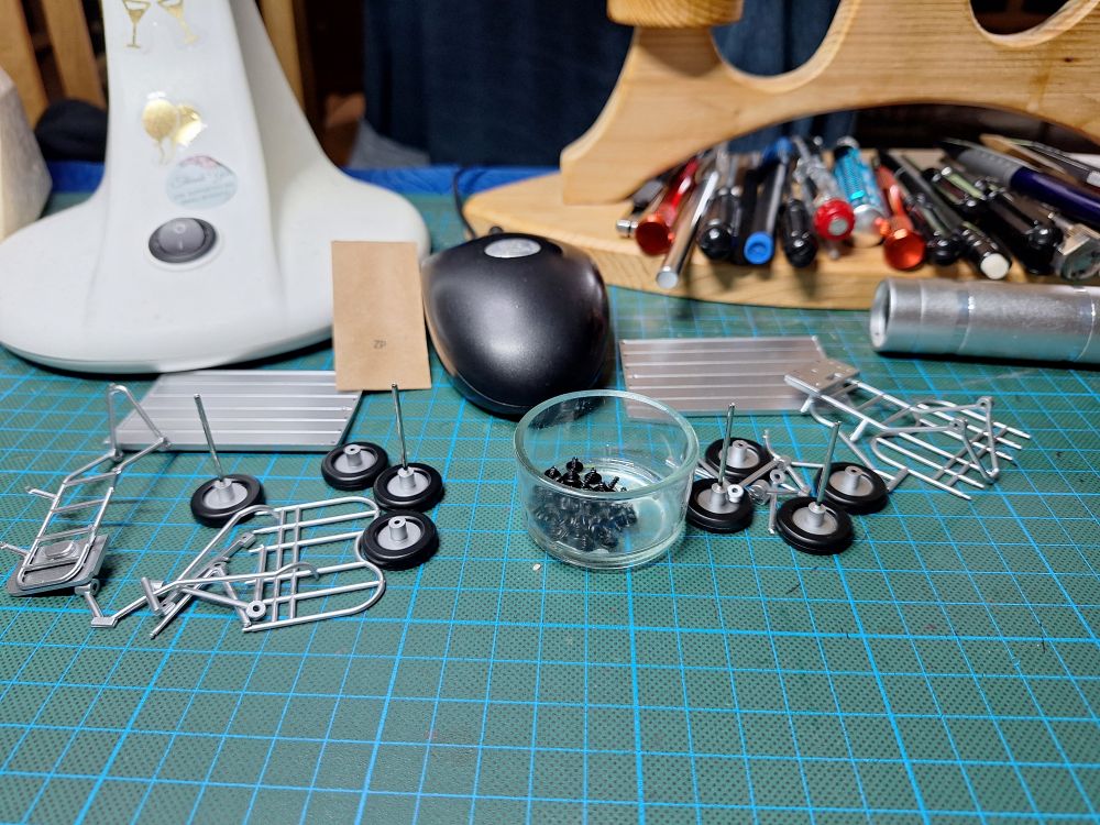

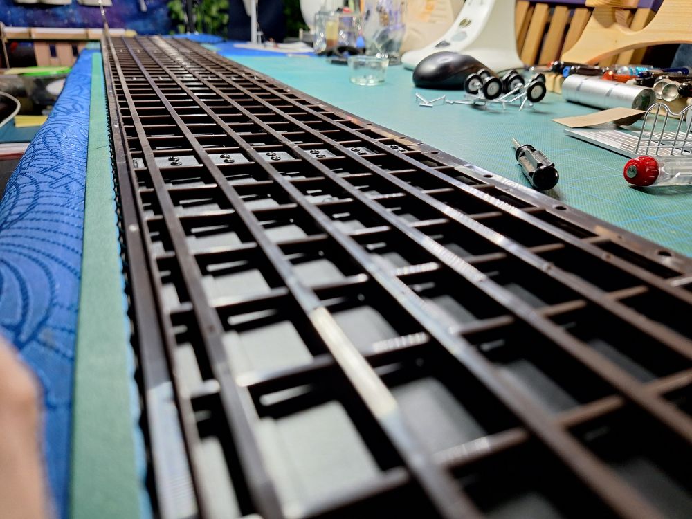

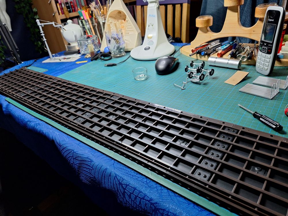

Vorhin ist meine aktuelle Lieferung der Dampflok der Baureihe 01 sowie meine beiden Prellböcke angekommen. Das gibt ja ein Schrauberfest, als ob Weihnachten wäre. Die Ersatzteile der Lok,
das Diorama geht weiter, dazu mußte mein Highboard geräumt und umgebaut werden. Meine Musikanlage wurde deswegen woanders eingebaut und die zwei Prellböcke sind auch mit dabei. Da
kann ich von Morgens bis Abends werkeln. Das macht Laune. Bilder folgen.
Das befreite Highboard.
Erst noch ein paar Bilder vom Dach.
Nun gehts weiter mit dem Diorama.

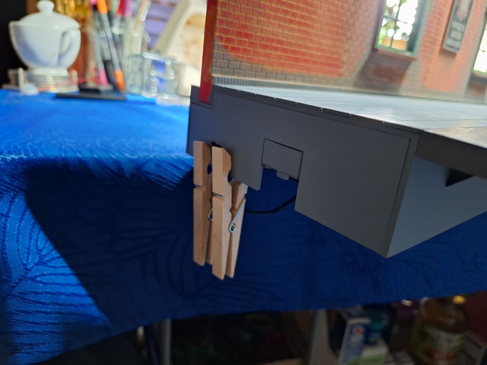

Zum einen war ein Prellbock neu, der andere gebraucht. Habe ich aber schon dem Händler gemeldet. Eine abgebrochene Schraube steckte in einem Gußstück, der Kopf davon
saß im Plastik, sowie ein abgebrochener Bohrer in einem verhunzten Loch. Der Steckschlüssel von Hachette taugt auch nichts. Er ist beim befestigen der kleinen Muttern eingerissen.
Habe mal eine Sekundenklebenaht auf den Riss gezogen. Nach einer Trocknung von einigen Tagen werde ich ihn ausprobieren. Wenn die Naht wieder aufgeht, kommt er in die Tonne.
Den gebrauchten Prellbock versuche ich mit Sekundenkleber und Zahnstochern zu befestigen. Mal sehen, ob´s klappt.

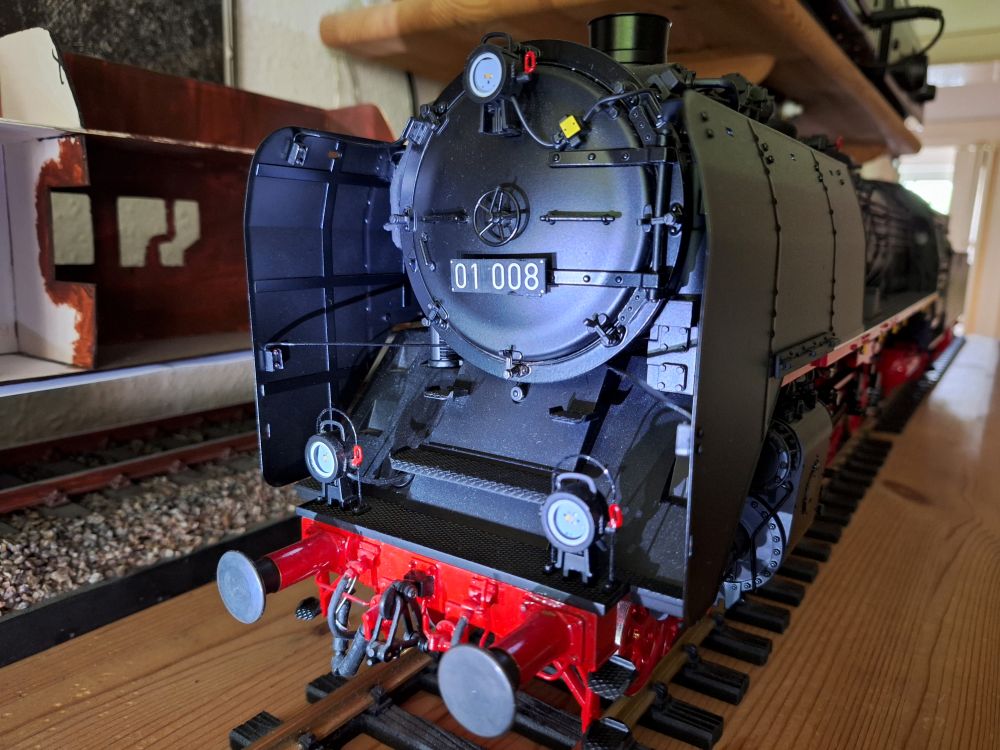

Heute habe ich mich mal am Riemen gerissen und mit dem Führerhausumbau weiter gewurschtelt. Einiges war zum Haare rausreißen.
Die Kabellage verbinden und prüfen war kein Problem. Das Kabel verstauen dagegen schon eher. Aber ich konnte die Rückwand mit
den vier großen Noppen gut anbringen. Die Stehkesselrückwand war auch etwas unbequem, weil noch Klebereste und Farbe vom Boden
entfernt werden mußten, damit man die beiden Seitenwände verschrauben konnte. Die Stellstangen wurden durch die neue Wand
geschoben und bekamen je ein Handrad. Drei Wände passten wunderbar zusammen, aber bei der hinteren Wand zum Tender gab es
Maleschen, weil die komischen Vorhänge auf meinem Holzboden aufstanden. Die Vorhänge habe ich erst mal entfernt, damit die
Rückwand verschraubt werden konnte. Die jetzt insgesamten vier Wände passten wunderbar zusammen. Natürlich wollte das Dach
dann nicht so wie ich. Wenn ich die rechte Seite festdrückte, ging die linke Seite wieder los und umgekehrt. Dafür eine Lösung finden
hatte ich heute keine Lust mehr. Ein paar Dinge fehlen noch. Die kommen in naher Zukunft an ihren Platz.

Zwei Dinge, die mir aufgefallen sind. Es gibt bisher keine Löcher, durch die man die Kabel der beiden Wandlampen nach unten führen kann. Und der Schiebeschalter der
kleinen Beleuchtungsplatine ist mit seinem Körper nicht auf der Platine festgeklebt. Er wird nur durch seine gebogenen Kontakte, die auf der Platine eingelötet sind,
gehalten. Das bedeutet, wenn man den Schiebeschalter betätigt, um die beiden Lampen ein- oder auszuschalten, bewegt sich der Schalter. Das ist nicht gut für die
Kontakte. Ich weiß nicht, ob von Hachette noch irgendwas dort hingebaut wird, ich habe erst mal einen kleinen Holzbalken mit UHU drunter geklebt, den man, wenn´s
sein muß, wieder weg bringen kann. Das lasse ich jetzt trocknen, dann kommen die Klammern wieder ab.
Dann habe ich den Schlitz, aus dem der Lampenschalter ragt, mit meinen Schnitzmessern erweitert. Man konnte die Lampen nicht vernünftig aus oder einschalten. Jetzt
hat er mehr Platz und die Schalterei funktioniert einwandfrei.

Heute ein paar Feinheiten erledigt und zum Fotoshooting die Reisenden plus Bahnpersonal hervor gekramt und aufgestellt. Die Wandbeleuchtung fällt überhaupt nicht auf,
weil sie viel zu dunkel leuchtet. Totaler Quatsch. Oder sind meine Batterien fast leer. Mal sehen. Ein anders Bahnhofsschild muß ich mir noch besorgen oder selber machen.
Am Telefon habe ich noch ein Anschlußkabel angebracht. Unter dem Schild Gepäckabfertigung kommt noch ein Pfeil nach rechts.
Mir ist beim Aufräumen mein Expressgutwagen in die Hände gefallen. Er ist zwar minimal kleiner, aber läßt sich trotzdem sehen.
Schnell abgelichtet.

Die Ausgaben 136 bis 139 bringen uns die zwei Dächer, drei Dachunterbauten, zwei Gepäckkarren zum selber zusammen bauen und vier Koffer. Das wars. Sehr, sehr mühsam ernährt sich das Eichhörnchen. :roll:

Heute Mittag überraschten mich die Jungs von der gelben Truppe mit einer neuen Lieferung unserer Dampflok plus Diorama. Es waren die Ausgaben 136 bis 139. Inhalt, zwei Dächer,
vier Dachunterbauten, zwei Gepäckkarren, sieben Koffer und drei Säcke voller ZP Schrauben. Ich werde erstmal die beiden Gepäckwagen zusammen stecken.
Wird keine große Sache werden. Bilder folgen.
Die beiden Karren werden geklebt und das muß jetzt erstmal trocknen. Mit dem Dach geht´s weiter.
Das wars schon wieder. Das Dach ist drauf. Jetzt werden noch die Reste von den beiden Karren angeklebt.
