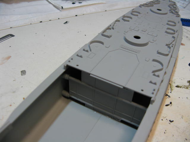

los gehts wie im allgemeinen mit dem Rumpf
der besteht aus 2 Rumpfhälften die mit 6 "Schotten" verstärkt/zusammengehalten werden
ein kleines Problem gabs dann mit dem Deck. Die "Schotten" paßten" zu gut, um das Deck bündig drauf zu bekommen mußte man die 4 größten an einer Seite oben am Rumpf wieder mit nem Seitenschneider durchtrennen um den Rumgf oben wieder 1mm auseinander gedrückt zu bekommen

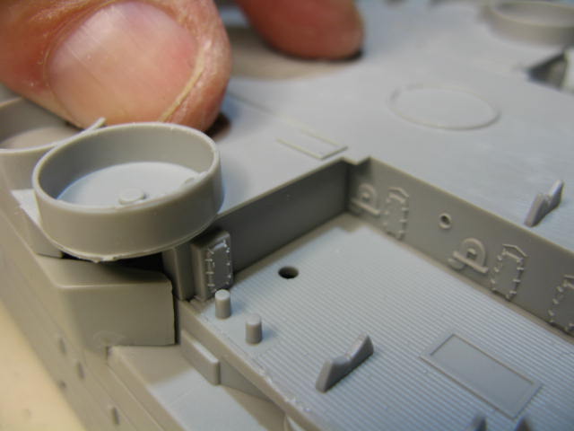

Donnerstag, 29. Mai 2025, 23:28

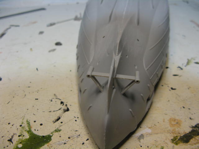

am Rumpf selber ist allenfalls die etwas übertriebene" Struktur der Panzerplatten auf dem Torpedowulst zu bemängeln. Ich mach mir wegen meiner eingeschränkten Fingerfertigkeit aber nicht die Mühe die was abzuschleifen :wink: . Ansonsten ist nur vorne und hinten am Rumpf eine sehr feine Naht von der Form vorhanden die sich in wenigen Sekunden mit Schmirgel entfernen läßt

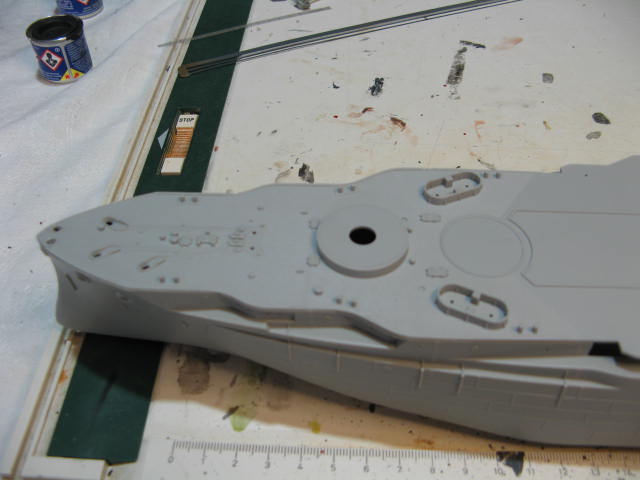

Donnerstag, 29. Mai 2025, 23:34

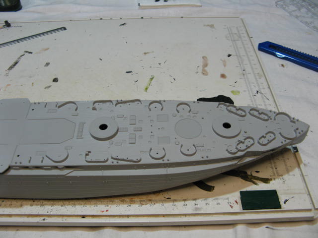

nach dem einseitigen durchzwicken der obersten "Schottenstrebe" paßt das Deck sehr gut hinein
an einer Seite des 2 teiligen Decks bleibt zwar eine kleine Ritze, doch die wird von Kasemattenblock abgedeckt sodas da kein spachteln nötig ist

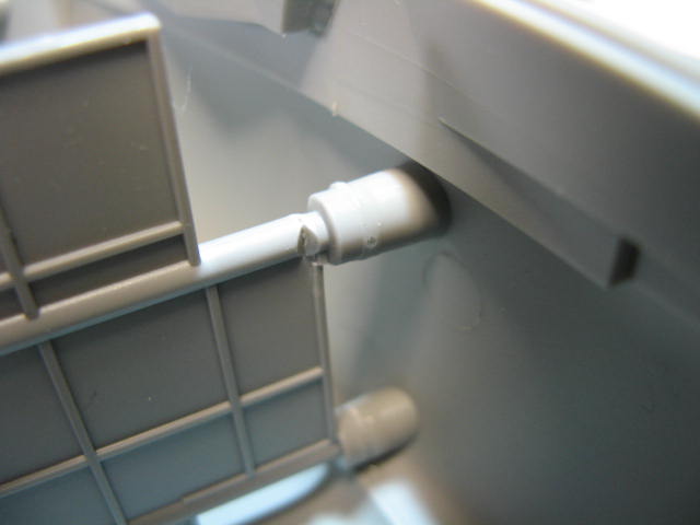

und hier gabs dann die erste Zwangspause beim montieren der Antriebswellen :rolleyes: . Bei Einfühversuch einer der Wellen in den Wellenblock brach die promt in der Mitte ab :bang: und verschwand nach dem Flug nicht mehr auffindbar im Zimmer :roll: . Jetzt muß ich mir morgen erst mal einen 1mm Rundstab beim Bieber besorgen

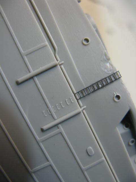

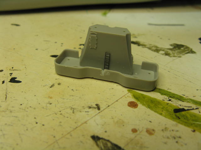

Mittwoch, 4. Juni 2025, 22:07
heute gings mal wieder was weiter (man hat nebenbei auch noch andere Sachen am laufen :D die fertig werden wollen)

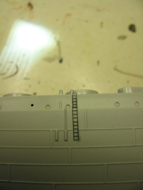

am Rumpf wurden die angegossenen u-förmigen Stufen durch Ätzteile aus der Grabbelkiste ersetzt. Da ich allerdings so kleine Ätzis nicht (mehr) verarbeiten kann habe ich dafür einfache Ätz-Leitern genommen (die hier lagen noch von der Richelieu neben der alten Zeichenplatte rum)

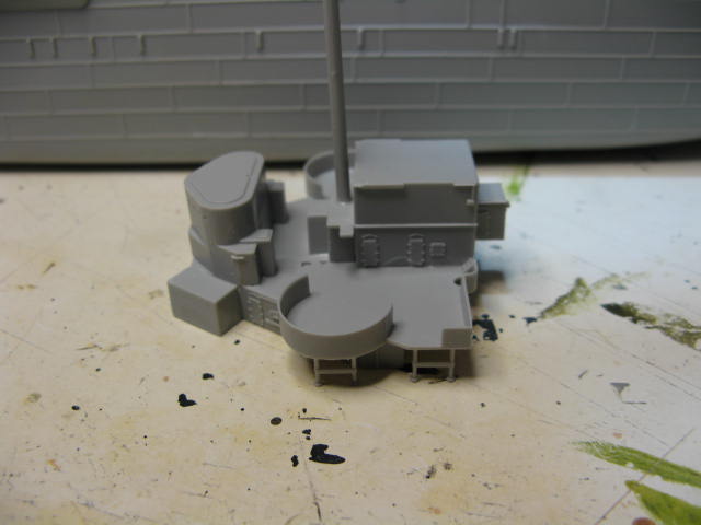

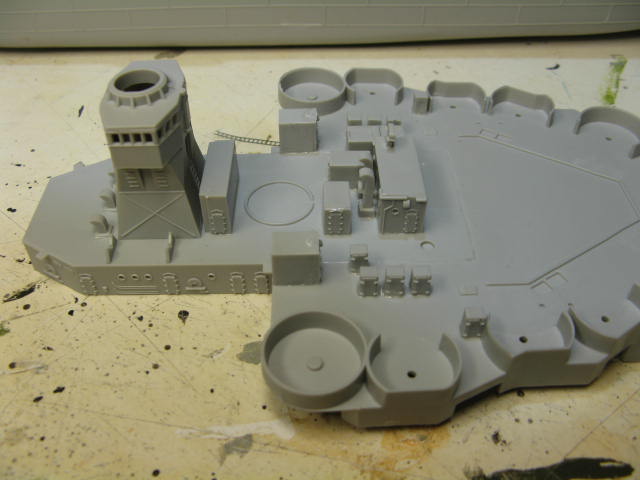

danch gings ein wenig kreuz und quer mit Aufbauten weiter

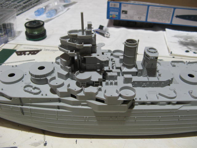

Mittwoch, 4. Juni 2025, 22:35
das grobe der Aufbauten war vorhin fertig und wurde mal aufeinander gestellt

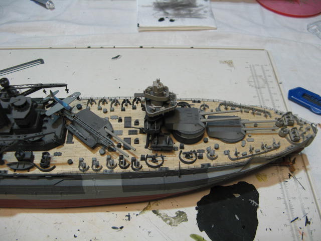

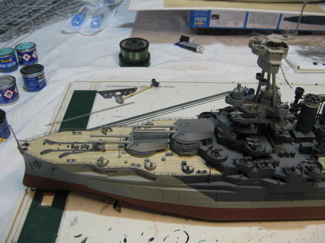

Freitag, 13. Juni 2025, 15:20
nach dem lackieren - ich nutze für meine Modelle schon seit jahrzenten Revellfarben weil ich mit denen die besten Erfahrungen in der Spritzpistole gemacht habe - mit blaugrau 79 was meiner Meinung nach recht gut mit dem Farbton des Museumsschiffes hinkommt für den Rumpf/Aufbauten und ziegelrot 37 fürs Unterwasserschiff kam nach dem durchtrocknen 2 Tage später das Holzdeck drauf. Leider hat das Deck sich dann 2 weiter Tage später angefangen zu werfen :bang: Obs am schon recht hohen Alter des Decks lag? - geklebts hats Deck anfangs jedenfalls noch ordentlich
jetzt schiebt man erst mal Frust :motz:
ach ja, net wundern das bei mir Schiffe nie den schwarzen Trennstreifen zwischen den Rumpffarben und dem Unterwasserschiff bekommen. Da ich die im allgemeinen recht dünnen Streifen wegen meiner Behinderung nie gleichmäßig und gerade abgeklebt bekomme fällt der bei mir weg.
werde den Baubericht daher, u.a auch weil es ja geplant ist den Juli/August/bis September zu Fuß weiter auf dem Jakobsweg von Contrexeville -nach St. Jean Pied de Port weiter zu laufen, den Baubericht erst mal auf unbestimmte Zeit pausieren
MfG Frank
