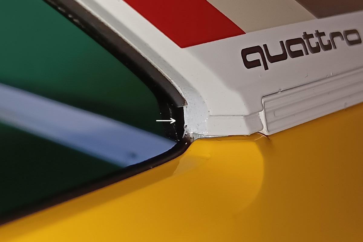

Hallo Stefan.
Sei froh das die Karosserie bei dir fehlerfrei ist.
Die aus der regulären Lieferung hatte einen unschönen Lackabplatzer auf dem schwarz lackierten Teil der C- Säule. Ich hatte direkt Hachette angeschrieben und reklamiert. Aber die Ersatzlieferung ist sogar noch schlimmer. Da passen die kompletten Farbverläufe an der A-Säule links und rechts überhaupt nicht. Das heißt wenn die Türen eingebaut und geschlossen sind sieht man da ein große Stellen von der weißen Grundfarbe. Ebenso ist an dem schwarzen Streifen rechts zwischen Motorhaube und Frontscheibe der Lack stümperhaft ausgebessert worden. Kann doch nicht wahr sein. Gerade bei solchen Teilen und so einem teuren Modell erwarte ich eine bessere Qualitätskontrolle. Mal schauen wie oft ich noch reklamieren muss bis ich ein ordentliches Exemplar erwische. Da könnte ich echt faulen.
Kleines Update. Ich habe gerade durch Zufall noch festgestellt das diese Streifen anscheinend auch nur Decals sind. Das ist doppelt ärgerlich. Mal schauen ob ich, wenn ich mal ein gutes Exemplar bekommen sollte, zu meinem Lackierer gehe und das mit Klarlack versiegeln lasse. Dann aber alle Teile der Karosserie damit auch alle die gleiche Optik bzw. Glanz haben.
Gruß Sven

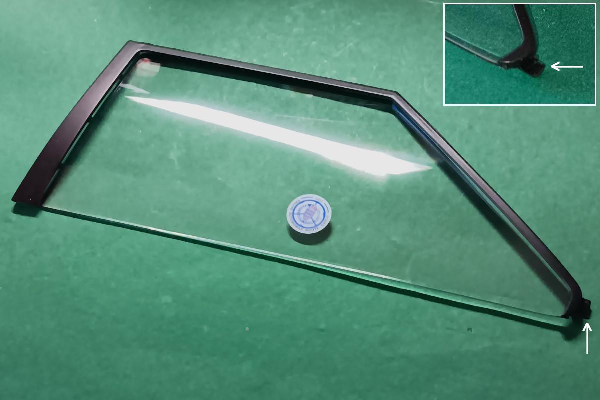

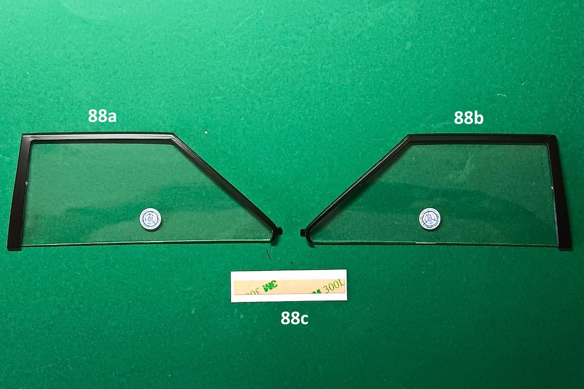

1 x 88a = linke hintere Seitenscheibe
1 x 88b = rechte hintere Seitenscheibe
2 x 88c = doppelseitige Klebestreifen

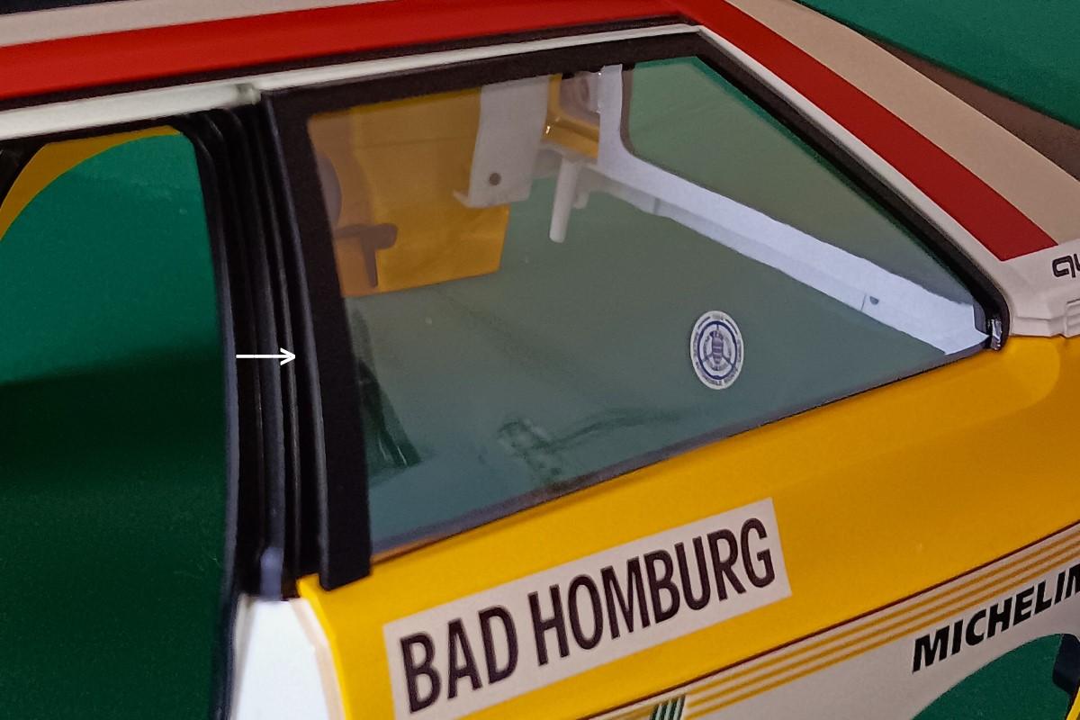

Wir nehmen uns die linke Seitenscheibe und sehen sie uns genau an. An der unteren Ecke hat sie einen großen Zapfen ( weiße Pfeile )…
…der genau in die längliche Öffnung in der Karosserie passen soll ( weißer Pfeil ).
Die Passprobe zeigt auch, dass die Seitenscheibe rundum sauber sitzt. An der B-Säule soll die Scheibe mit einem dünnen Streifen doppelseitigem Klebeband fixiert werden ( weißer Pfeil ). Das habe ich noch nicht gemacht, daher auch der sichtbare Spalt.
Das verkleben mit dem doppelseitigen Klebeband halte ich für keine optimale Lösung. Warum? Das Klebeband trägt etwas dick auf und die Verbindung bleibt dadurch „weich“. Daher möchte ich sie mit Schmucksteinkleber fest verkleben. Ich habe mich weiterhin entschlossen, die Seitenscheiben erst später final einzusetzen, wenn die Türen eingepasst sind. Falls Nacharbeiten nötig sein sollten, ist das dann wesentlich einfacher zu bewerkstelligen. Also werden die Seitenscheiben wieder in den Blister verpackt und zur Seite gelegt.
Das war es dann schon. Wie gesagt, die Scheiben werden dann im Zuge des Einbaus der Türen eingesetzt. Wenden wir uns der ersten Tür zu, jetzt gleich.

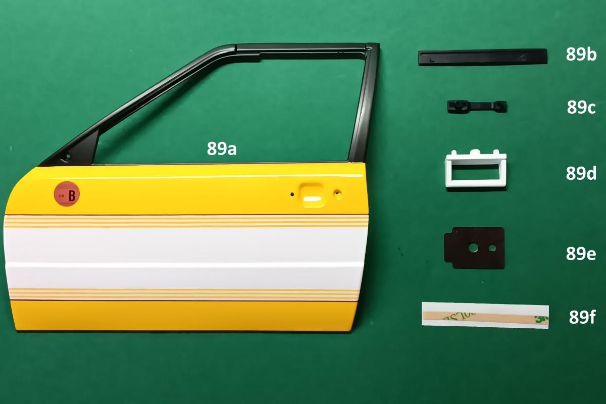

Die ausgepackten Bauteile:

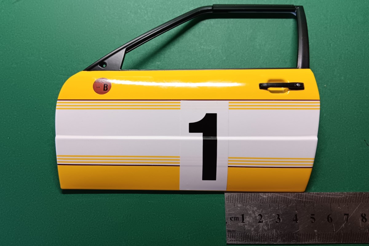

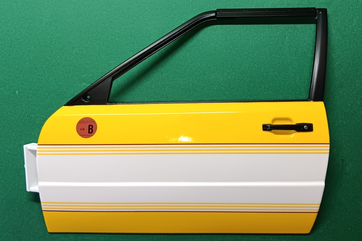

1 x 89a = Fahrertür
1 x 89b = Fensterschiene
1 x 89c = Türgriff
1 x 89d = Scharnier
1 x 89e = Blattfeder
1 x 89f = doppelseitiges Klebeband

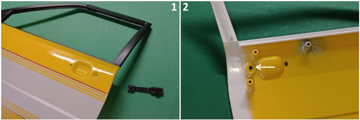

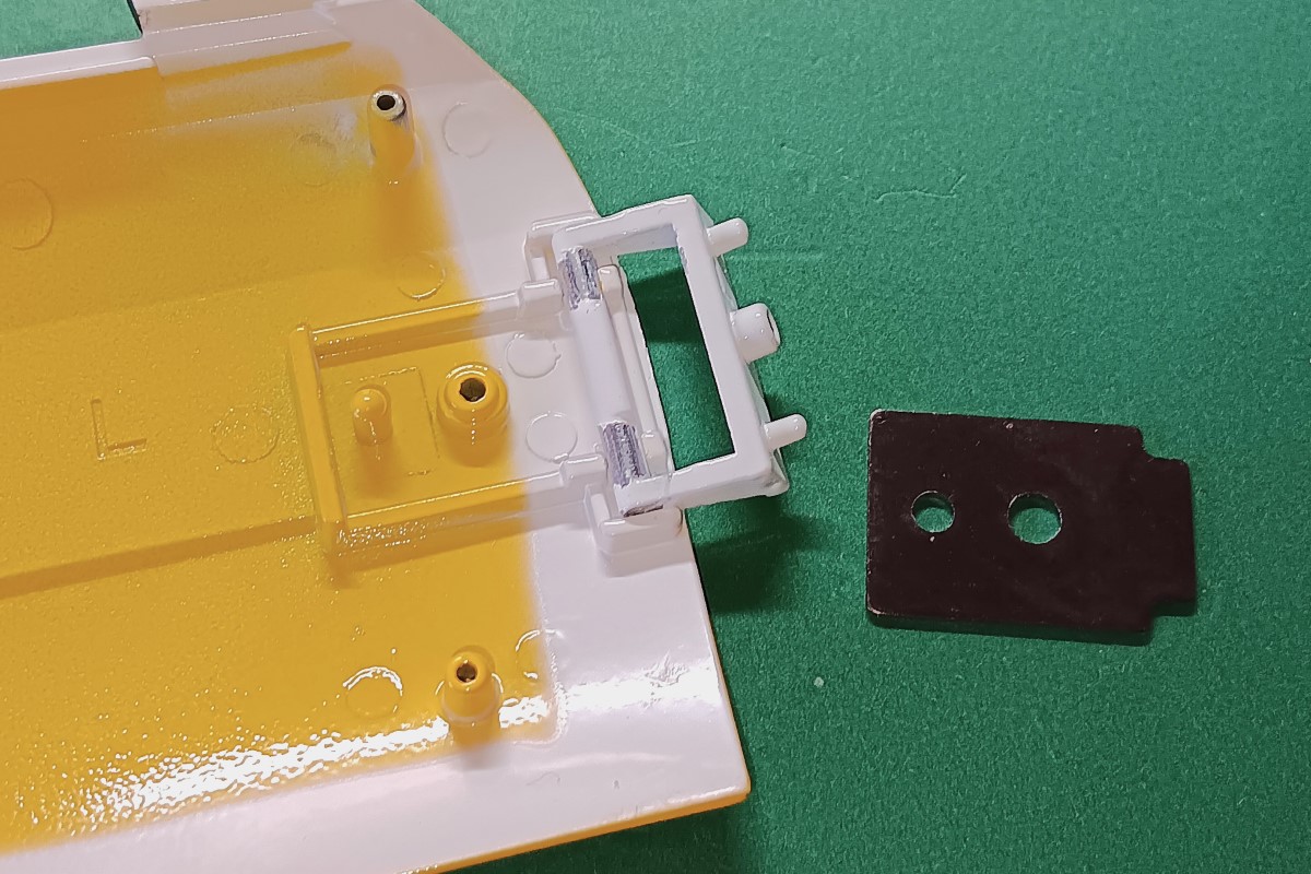

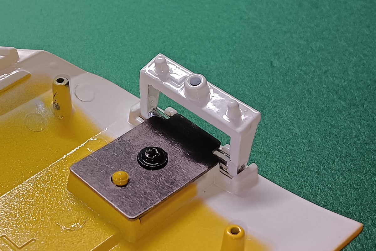

Wir legen uns die Tür und das Scharnier zurecht. Man bemerkt sofort, dass sich das Scharnier auf Grund der dicken Farbschicht nicht sauber in die Halterung in der Tür einfügen lässt. Somit kratzen wir die dick aufliegende Farbe am Scharnier ab, bis es sauber passt ( Bild im Bild ).
Jetzt bewegt sich das Scharnier leicht in der Halterung. Außerdem liegt die Blattfeder bereit. Diese wird mit einer Schraube fixiert.
Die Blattfeder ist fest angeschraubt und hält das Scharnier sauber in der Halterung.
Hier sehen wir das Scharnier in der Stellung der geschlossenen Tür:

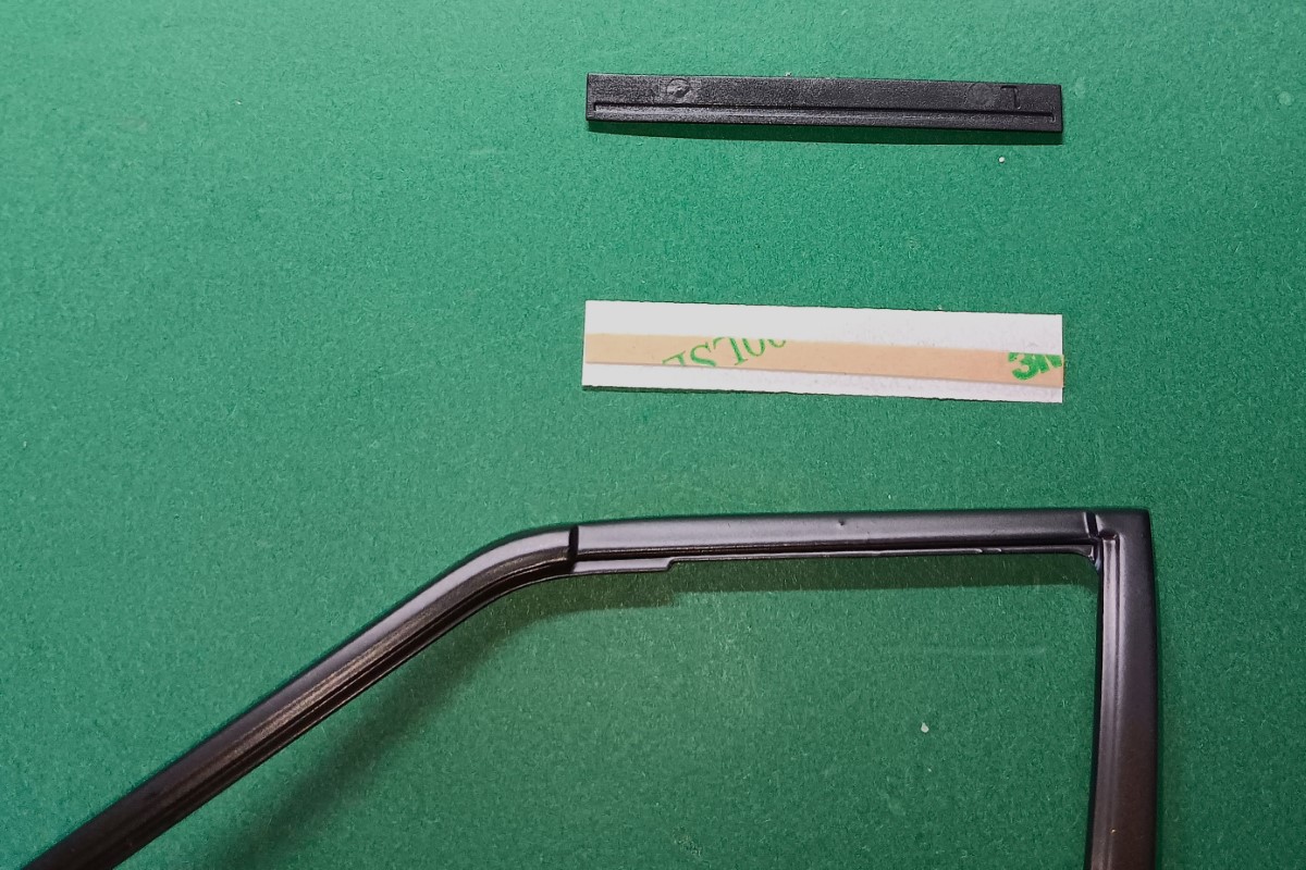

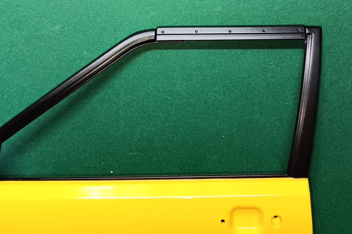

Kommen wir zur Fensterschiene, welche auch wieder mit einem schmalen Streifen doppelseitigem Klebeband am oberen Türrahmen angebracht werden soll.
Der Klebestreifen wird auf den Türrahmen geklebt und anschließend ziehen wir die Schutzfolie ab
Die Schiene ist angebracht. Das will mir aber nicht so recht gefallen. Ich belasse das jetzt erst einmal so und warte ab, wie die Tür nachher in der Karosserie sitzt. Danach wird entschieden ob man das so belassen kann oder ob ein festes Verkleben sinnvoller ist. Wir werden sehen.
Kommen wir zum Türgriff. Dieser wird von außen an der Tür mit zwei Zapfen fixiert und anschließend von innen verschraubt.
So schaut die Tür nun aus:
Damit haben wir eine weitere Baustufe fertigbekommen. Es geht aber sofort weiter. Bis gleich!

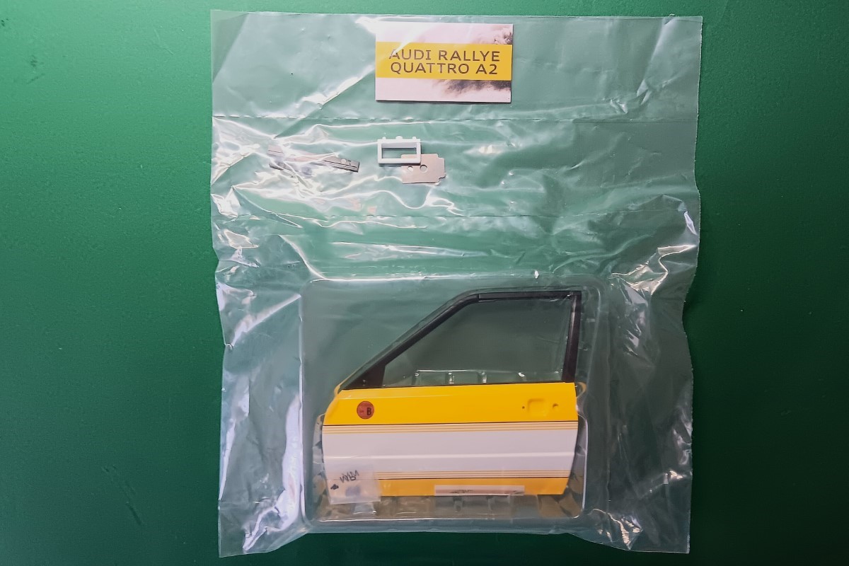

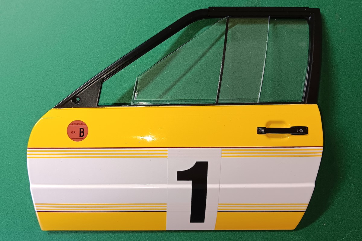

Hachette Audi Quattro - Lieferung 23, Ausgabe 90

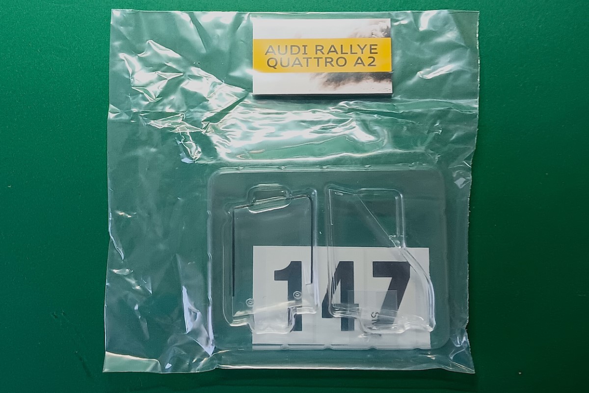

die Ausgabe 90 liegt nun vor uns und wie man sofort durch die Verpackung sieht, geht es an der Fahrertür weiter.
Die Türscheiben:

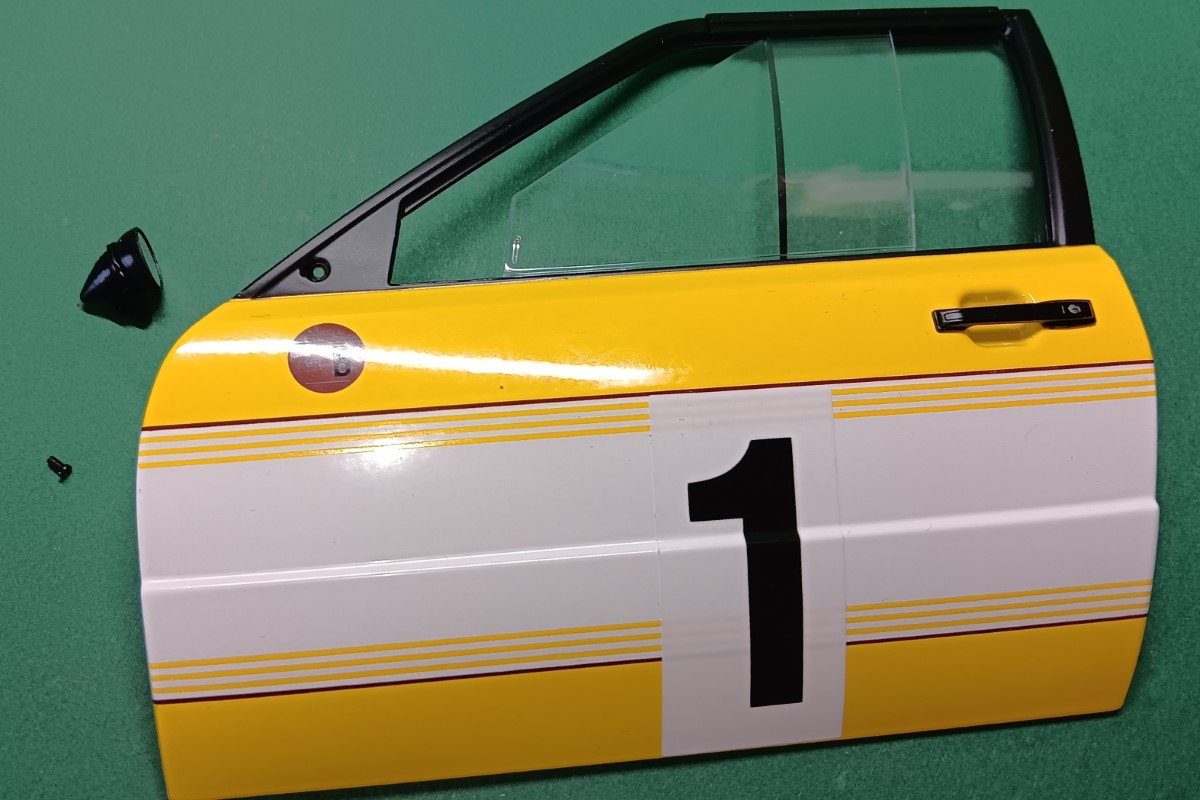

1 x 90a = feststehendes Fenster
1 x 90b = Schiebefenster
90c = Startnummern

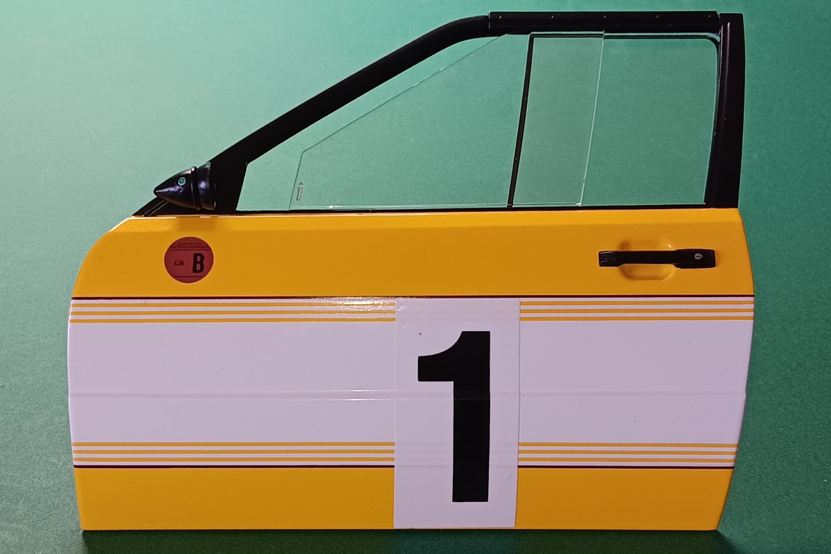

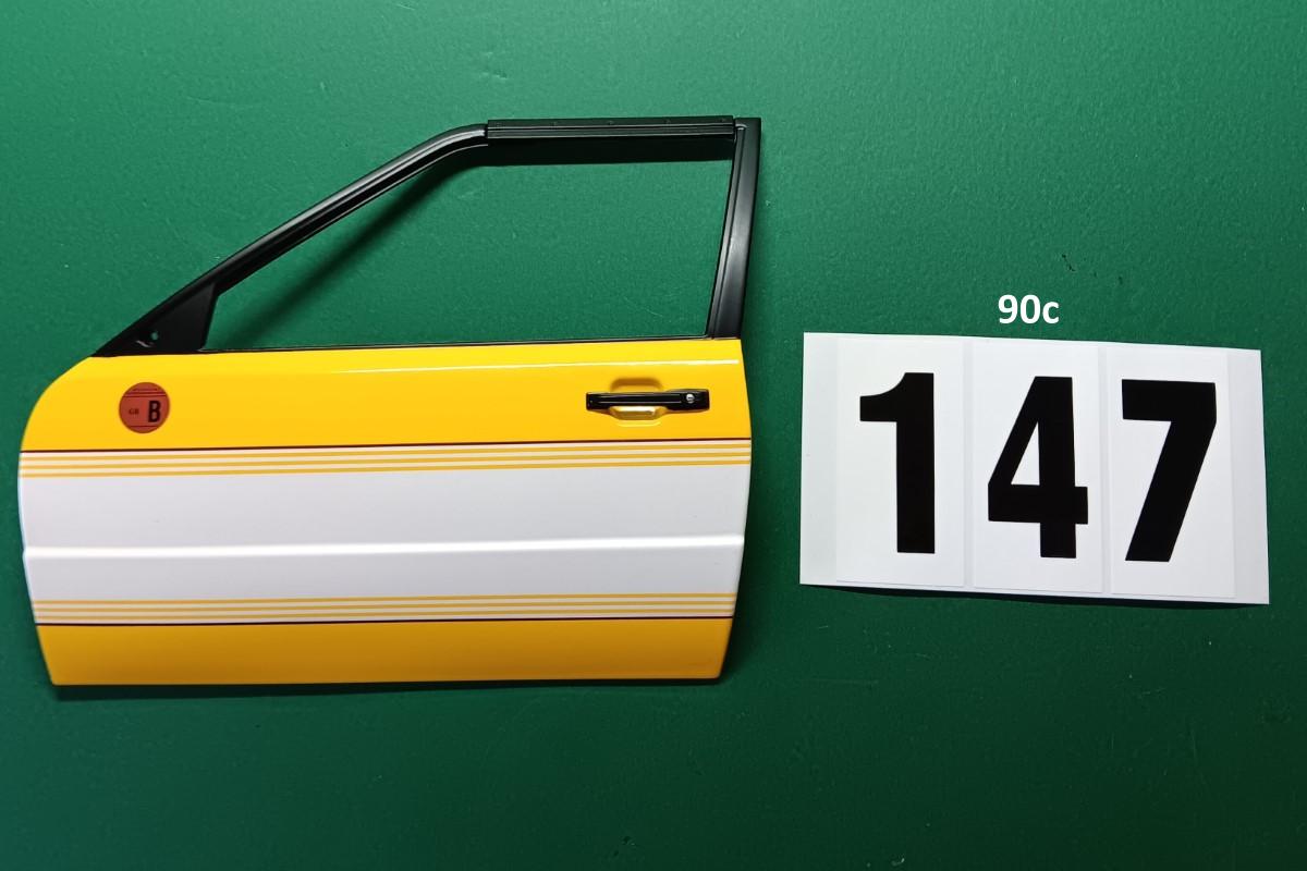

Da ich die Startnummern auf dem vorherigen Foto unterschlagen habe hier in Verbindung mit der schon vorhandenen linken Tür.
Wir nehmen die Nummer 1, da es sich ja um den Audi von Walter Röhrl handelt. Die 4 und die 7 wandern in den Fundus. Die Startnummer soll mit 4,6cm Abstand zur unteren Türecke aufgeklebt werden. Hier sind es 4,4 cm – muss ich nun mit leben!

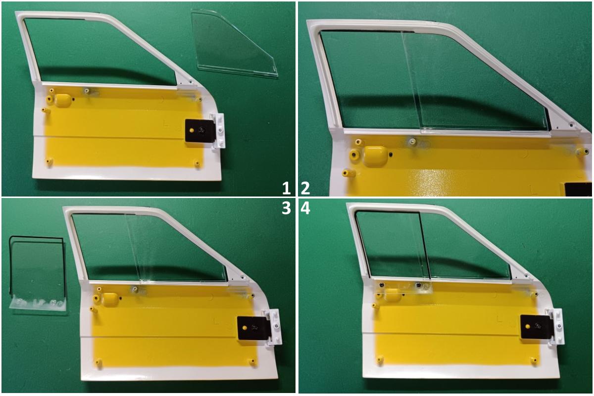

Wir drehen die Tür um und nehmen das Schiebefenster dazu ( Bild 1 ). Das Schiebefenster lässt sich sauber in die Führung einlegen ( Bild 2 ). Danach wird das feststehende Fenster mit zwei Schrauben fixiert ( Bild 3 + 4 ). Wichtig: Hierbei die Schrauben mit Gefühl anziehen, damit die Scheibe nicht einreißt!
Wie man hier sieht, ist das Schiebefenster beweglich – wie beim Original!
Damit ist diese Baustufe auch abgeschlossen und wir wenden uns der letzten dieser Lieferung zu. Bis gleich!

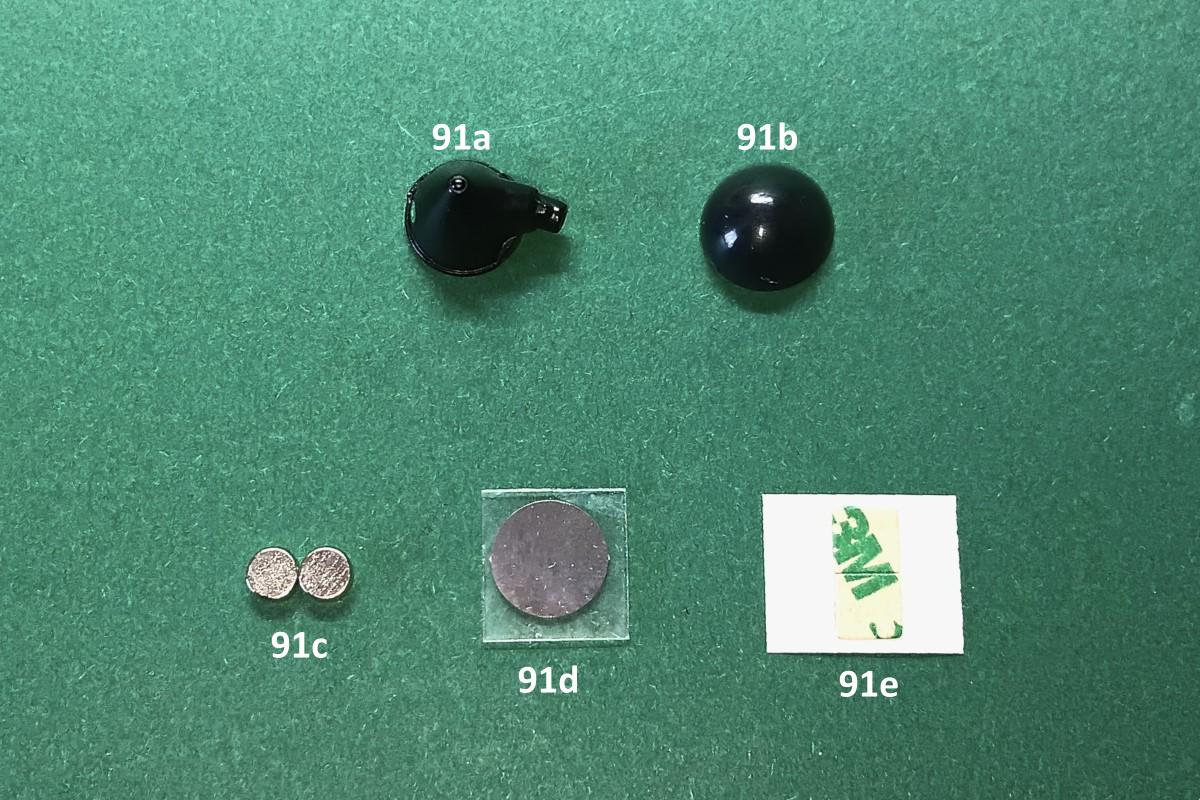

1 x 91a = Spiegelgehäuse
1 x 91b = Innenteil des Gehäuses
2 x 91c = Magnet
1 x 91d = Rückspiegel
2 x 91e doppelseitiges Klebeband

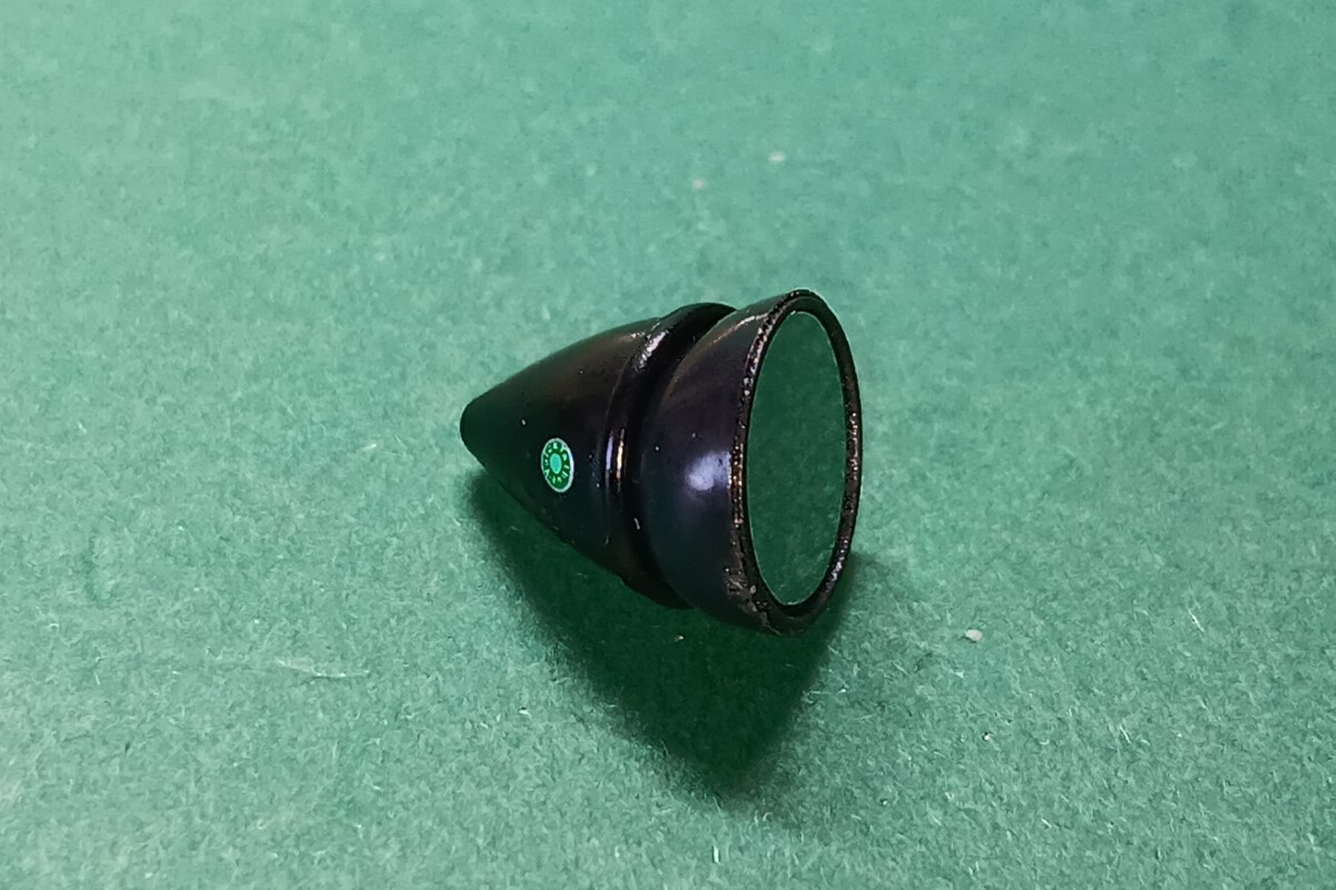

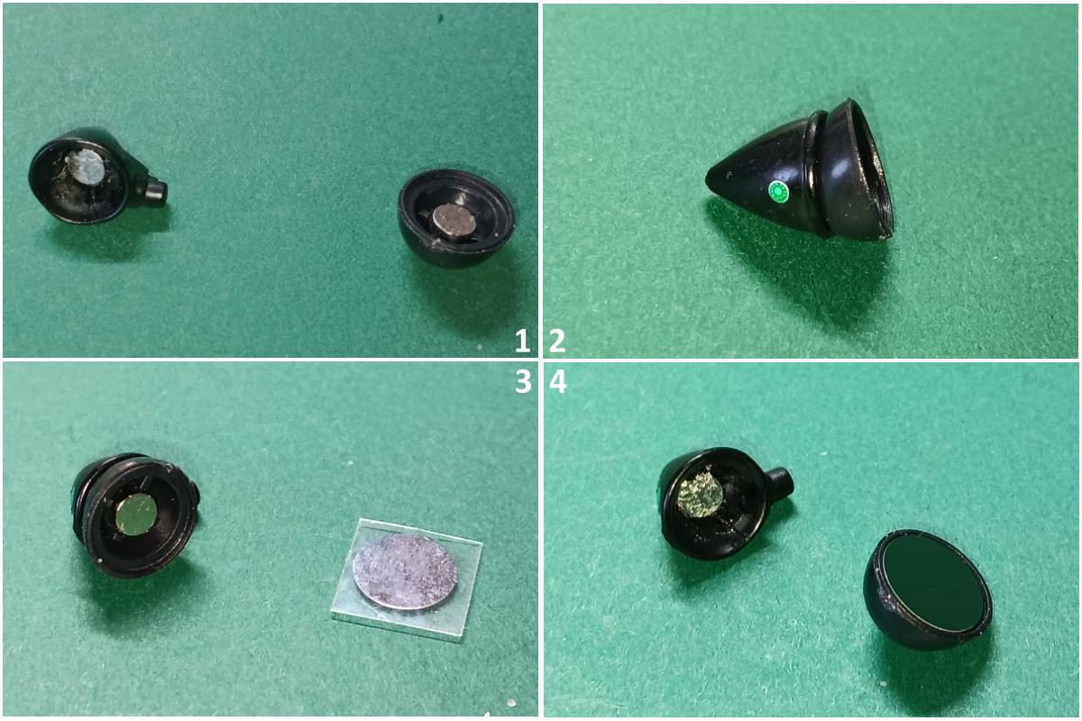

Wir nehmen uns beide Spiegelgehäuseteile und setzen die Magneten ein. Anstelle des doppelseitigen Klebebandes habe ich allerdings Sekundenkleber verwendet ( Bild 1 ). Durch die Magnete können beide Gehäuseteile ineinandergesteckt werden und das Innenteil bleibt beweglich ( Bild 2 ). Die Spiegelfläche ist wieder selbstklebend ( Bild 3 ), wir müssen lediglich die Schutzfolien abziehen und können das Teil einkleben ( Bild 4 ).
Der fertige Spiegel:

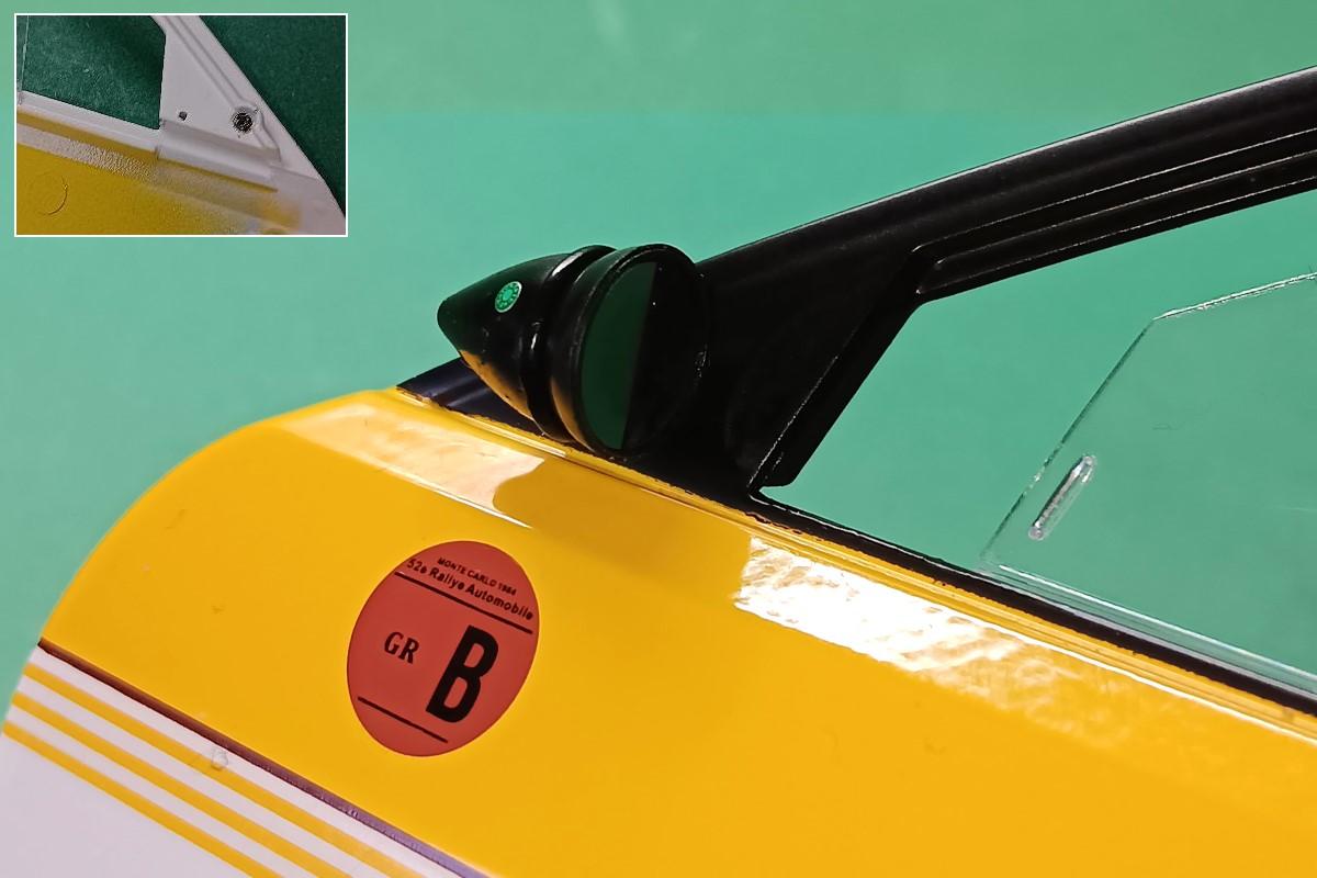

Der Spiegel soll von außen in die Vertiefung gesteckt und anschließend von innen verschraubt werden.
Der Spiegel ist fixiert und von innen verschraubt.
Das ist nun das abschließende Bild zu dieser Baustufe 91. Wie schon geschrieben, werde ich die Leiste am oberen Türrahmen wohl noch einmal ablösen und fest verkleben. So bin ich damit nicht zufrieden. Das werde ich aber im Zuge des Einbaus der Tür bzw. dem Ausrichten machen. Ist ja bald schon soweit.
Nun wird alles wieder sicher und staubfrei im Schrank verstaut. Bis in ungefähr vier Wochen, dann geht es weiter. Bis dahin!
