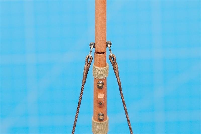

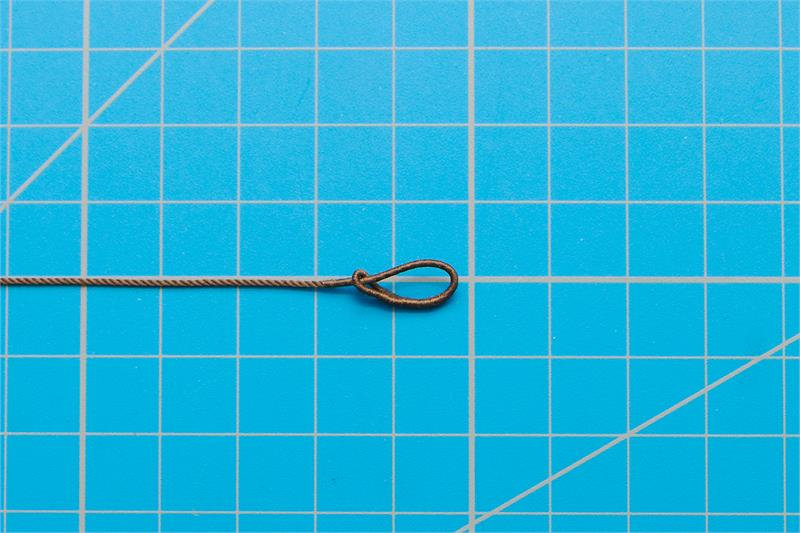

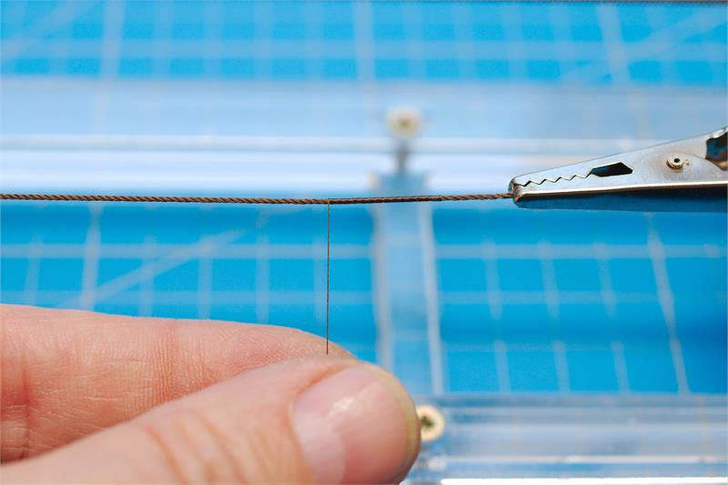

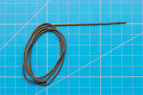

es geht los mit dem stehenden Gut

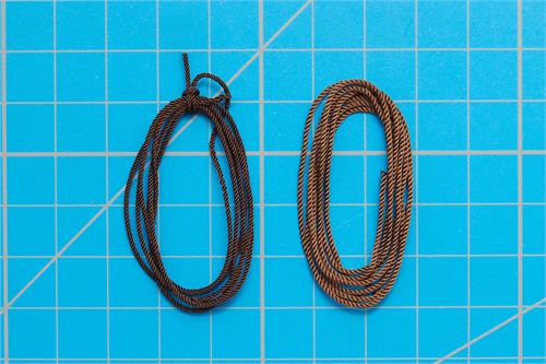

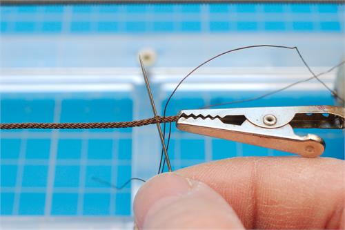

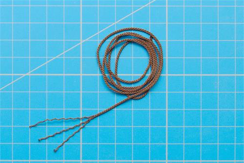

Modelltaue stelle ich selber her, verwende diesmal einen etwas helleren Braunton

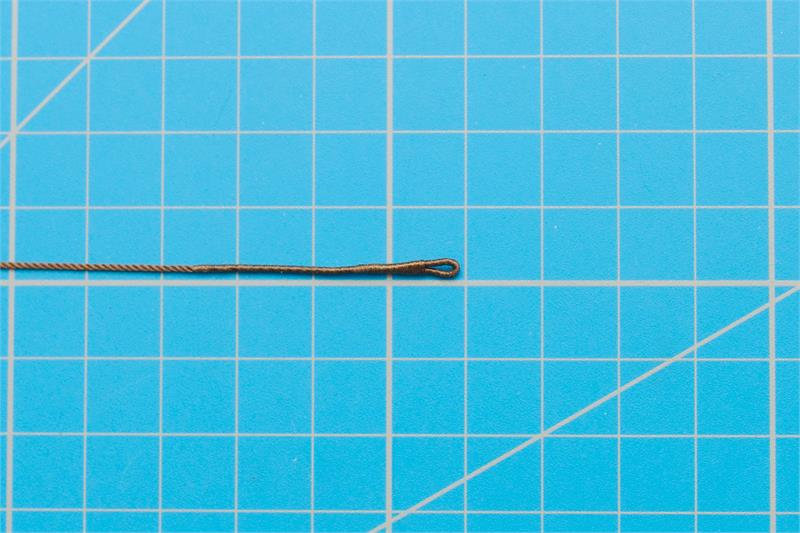

Das Fockstag ist als Kabel geschlagen, heißt aus 3 normalen Tauen, wird das Kabel geschlagen.
Auf dem Stag, laufen später die Stagreiter vom Focksegel, damit diese besser gleiten, wird das Tau getrenst, dazu werden die Vertiefungen mit einer dünnen Leine aufgefüllt, so wird es schön rund. Das Stag hat einen Durchmesser von 1,35 mm, die Trensinge 0,26 mm.
Zu Größenvergleich noch einmal so ein Stag im Original, bei mir lief ohne Lupenbrille nix ????

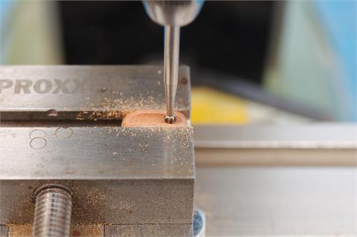

Stagjuffer hergestellt: am Tellerschleifer geschliffen, gebohrt, Taukeep mit Rundfräser und Kerben für das Taljereep mit dünnem Walzenfräser eingearbeitet, Kanten abgerundet, Juffer eingebunden und Stagauge bekleidet.

hellerer Braunton
Gütermann Skala 200 und 240, Farbcode 540
Alterfil L 180 und L 400, Farbcode 06132
dunkleres Braun
Gütermann Skala Farbcode 696
Alterfil L Farbcode 05420
beige
Gütermann Skala 180, Farbcode 8362
Gütermann Skala 200, 240 und 360, Farbcode 464
Gütermann Tera 420, Farbcode 1218
Alterfil L 400 Farbcode 06571, 8362 und 08262

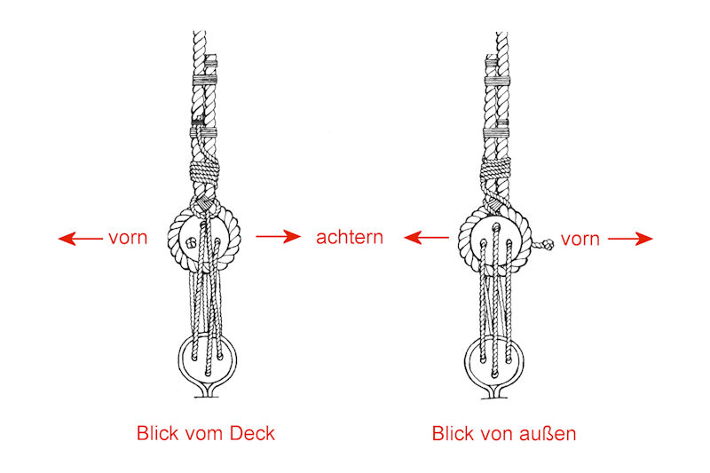

Wanten und Juffern
Taue für die Wanten angefertigt, Wantauge bekleidet, über den Masttopp gelegt und gebändselt.
In die Juffern Keepen für das Taljereep gefräst, Püttingseisen brüniert und zum Einhängen in die Püttingseisen als Haken gebogen.

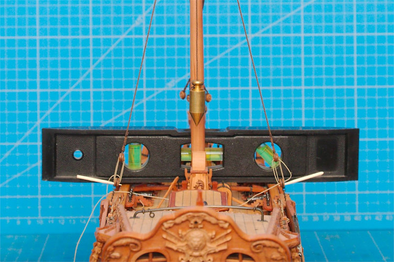

Freitag, 21. März 2025, 15:12
Pardunen
Hinter den drei Wanten liegt je Seite eine Pardune zum Abspannen der Stenge, die oben am Masttopp über der oberen Stengelaschung in einem Augbolzen eingehakt und unten, wie bei den Wanten, mit einer Juffer eingebunden ist.
Andreas
71

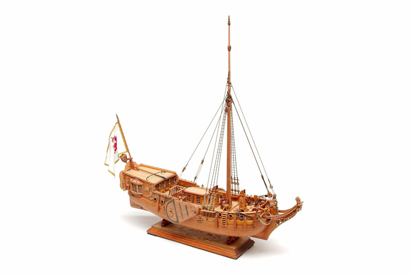

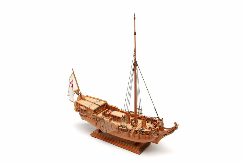

Donnerstag, 27. März 2025, 08:01

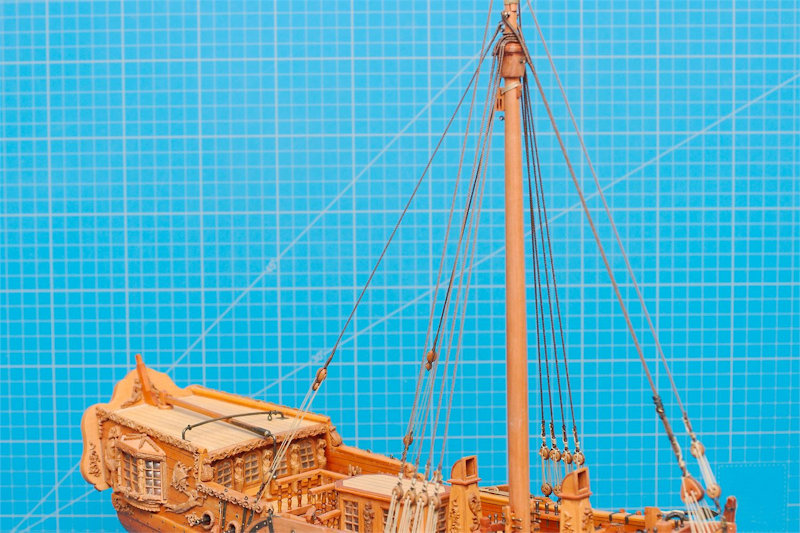

Fockstag, Wanten und Pardunen steifgesetzt

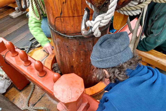

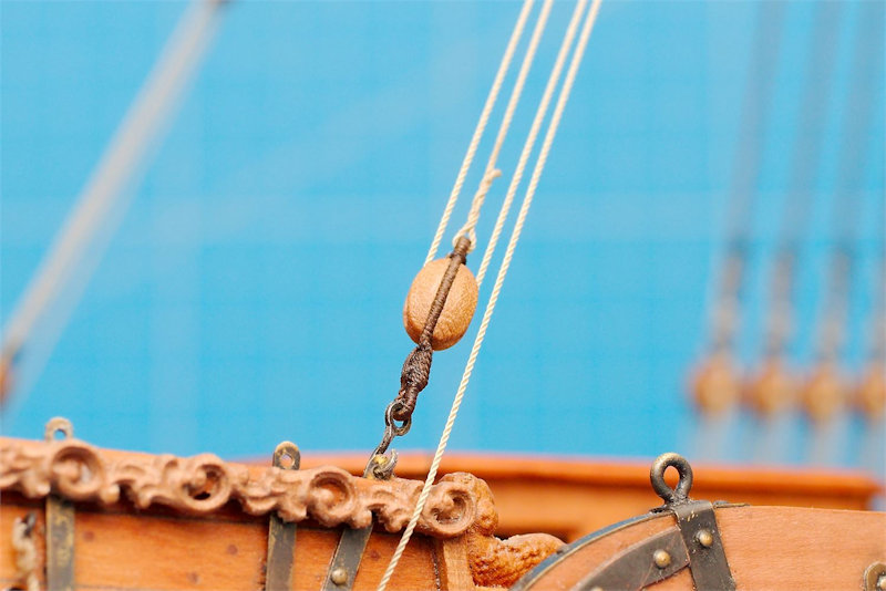

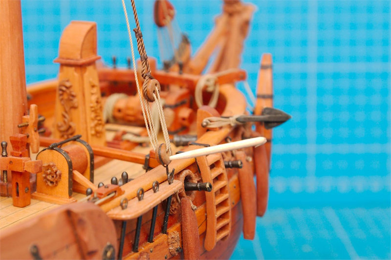

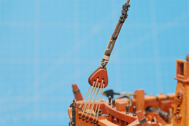

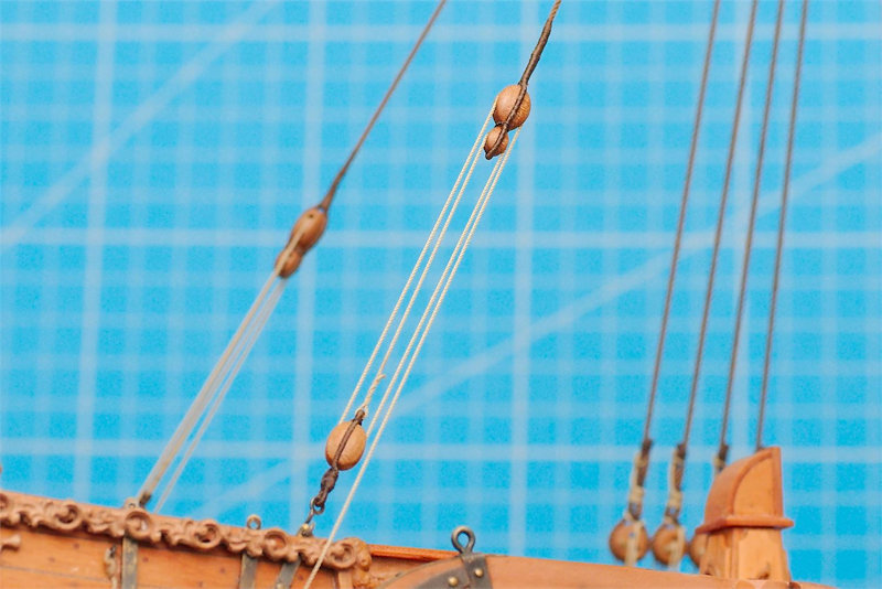

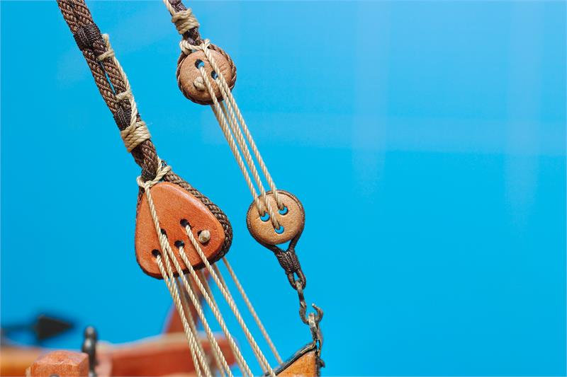

Loser Stag (2. Fockstag)
Warum dieses Stag gefahren wurde, habe ich bisher nicht ermitteln können, es wird aber auf vielen zeitgenössischen Darstellungen. Auch die Utrecht führt ihn
Eine bekleidete Schlinge liegt auf einer Klampe zwischen den Stengelaschungen.
Unten wird das Stag mit Juffern steifgesetzt, die im Stevenkopfbeschlag eingehakt sind.
Die untere Juffer ist mit einem bekleideten Grummet (Tauring) gestroppt.
Andreas

...... Loser Stag (2. Fockstag)
Warum dieses Stag gefahren wurde, habe ich bisher nicht ermitteln können, es wird aber auf vielen zeitgenössischen Darstellungen. Auch die Utrecht führt ihn .......
Hallo Andreas, schon detaillierter Baubericht; gefällt mir.
Das Fockstag ist ja nur mit einer Stagjuffer ausgestattet und lässt sich damit nicht steif setzen. Dazu wird das zweite Stag mit der Talje genutzt.
Dann wird die große Stagjuffer angeschlagen und hält dann die Hauptlast verteilt auf 6 Reepdurchschläge am Stevenkopf.
Der Beweggrund dazu könnte sein, das man die punktuelle Zugkraft eben verteilen will.
Beim Segeltörn mit der Utrecht 2017 kam dem vorderen Stag auch keine andere Funktion zu.
trinkt aus Piraten joho
Gruß Matthias
76
Samstag, 29. März 2025, 18:31
Danke Daniel, für's Feedback
Danke Matthias.
Interessanter Ansatz.
Jaeger schreibt zum Fockstag: "Unten wird der Stag in die große herzförmige Juffer eingebunden und am Vorstevenkopf mittels Taljereep festgesetzt."
Inwieweit unterscheidet sich die Funktionsweise von der herkömmlicher Juffernpaare wie des Losen Stags, resp. der Wanten?
Ich habe Steifsetzen immer generell mit dem Spannen eines Taus im weitesten Sinne verstanden, sollte ich zwischen steifsetzen und festsetzen unterscheiden?

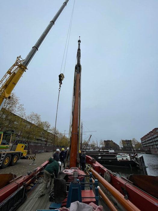

Zum vorderen Fockstag habe ich parallel noch was bei der Tjalk gefunden; da wurde es auch zum Mastlegen genutzt.
Nach Jaeger waren die Masten, Zitat: "nur feststehend und nie streichend, wie bei anderen Binnenschiffstypen"
Bei der Jacht sicherlich.
Du meinst, dass bei der Jacht der Mast gelegt werden kann?
Der Mast der Utrecht kann nicht mal eben so gelegt werden, der ist verkeilt und hat einen Mastkragen.
(Bildquelle: Utrecht)

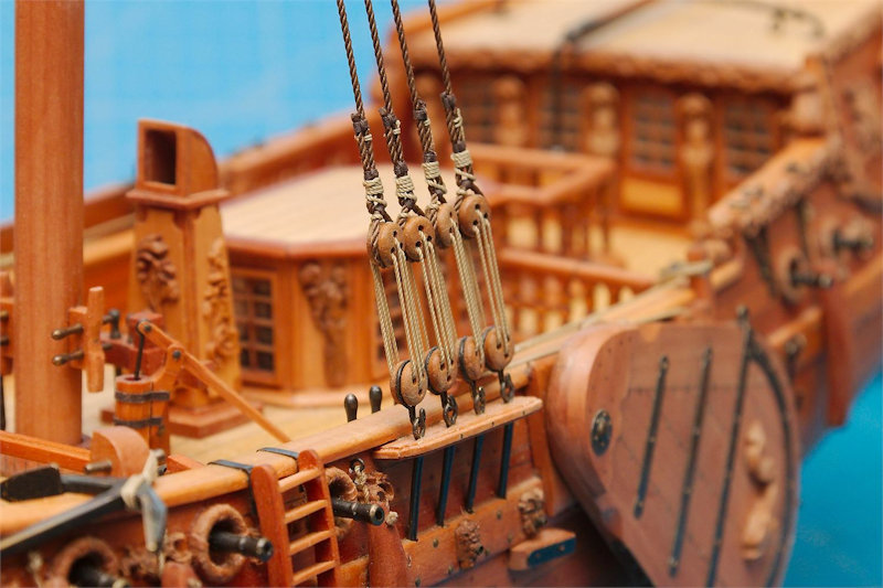

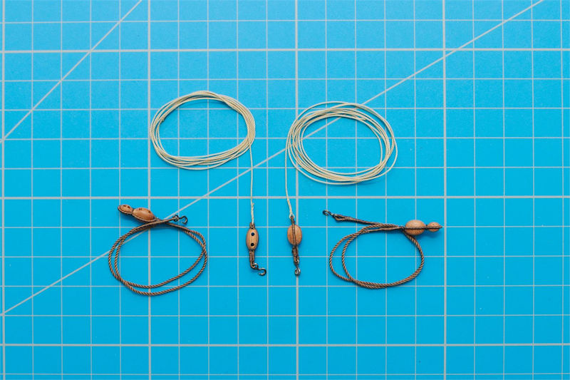

die Einzelteile der Backstage: Schenkel mit eingebundenem Haken und Violinblock, unterer Taljenblock mit gespleißten Läufer
die Backstagtalje
die kompletten Baclstage

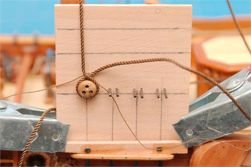

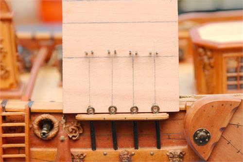

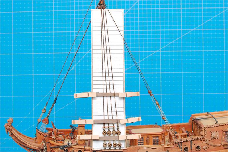

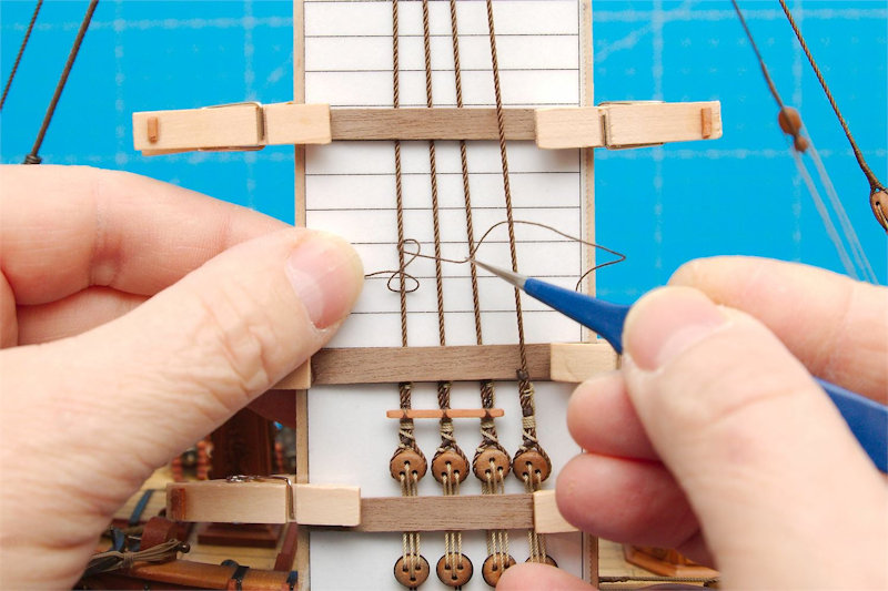

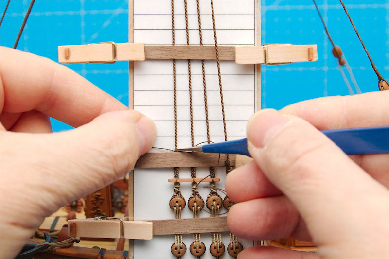

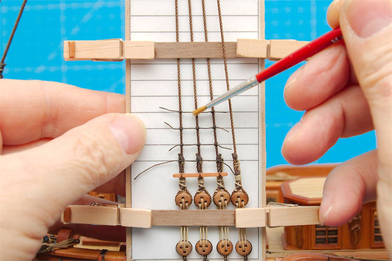

Webeleine

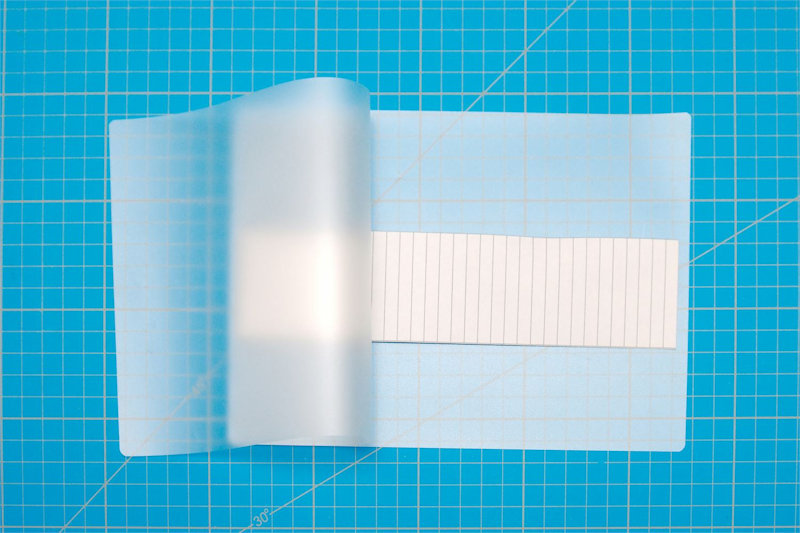

Abstandschablone ausgedruckt, laminiert und auf dünnes Sperrholz geklebt.
Klammern mit angeklebten Leisten zum Fixieren der Schablone, eine oben, eine unten und eine für die Knotenreihe.

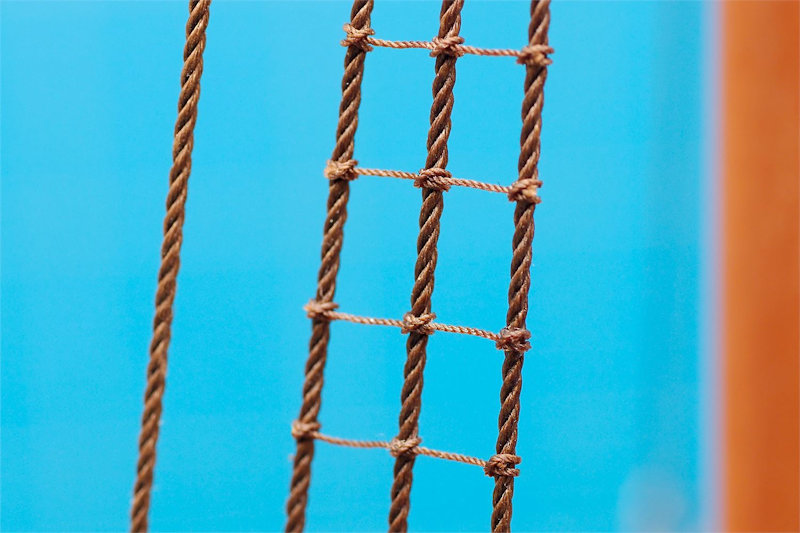

Die Webeleine ist aus Baumwollgarn, das ist weicher und lässt sich besser binden, einen Lupenbrille ist ganz hilfreich. Die Knoten fixiere ich zum Abschluss mit unverdünnter Ballenmattierung, damit sie sich nicht mehr lösen.
Fadenende schneide ich mit einer scharfen Mikroschere schön eng am Knoten ab, sodass Stummel möglichst vermieden werden.
Und immer daran denken, eine Webeleine knoten ist keine Strafarbeit, sondern Meditation und die Dicke der Leine ist im Original grade mal 1/2" und nicht dick wie ein Unterarm ;)

Hallo Andreas,
möchte gern fragen: warum mit unverdünnter Ballenmattierung, hat es Vorteile Sekundenkleber gegenüber?
