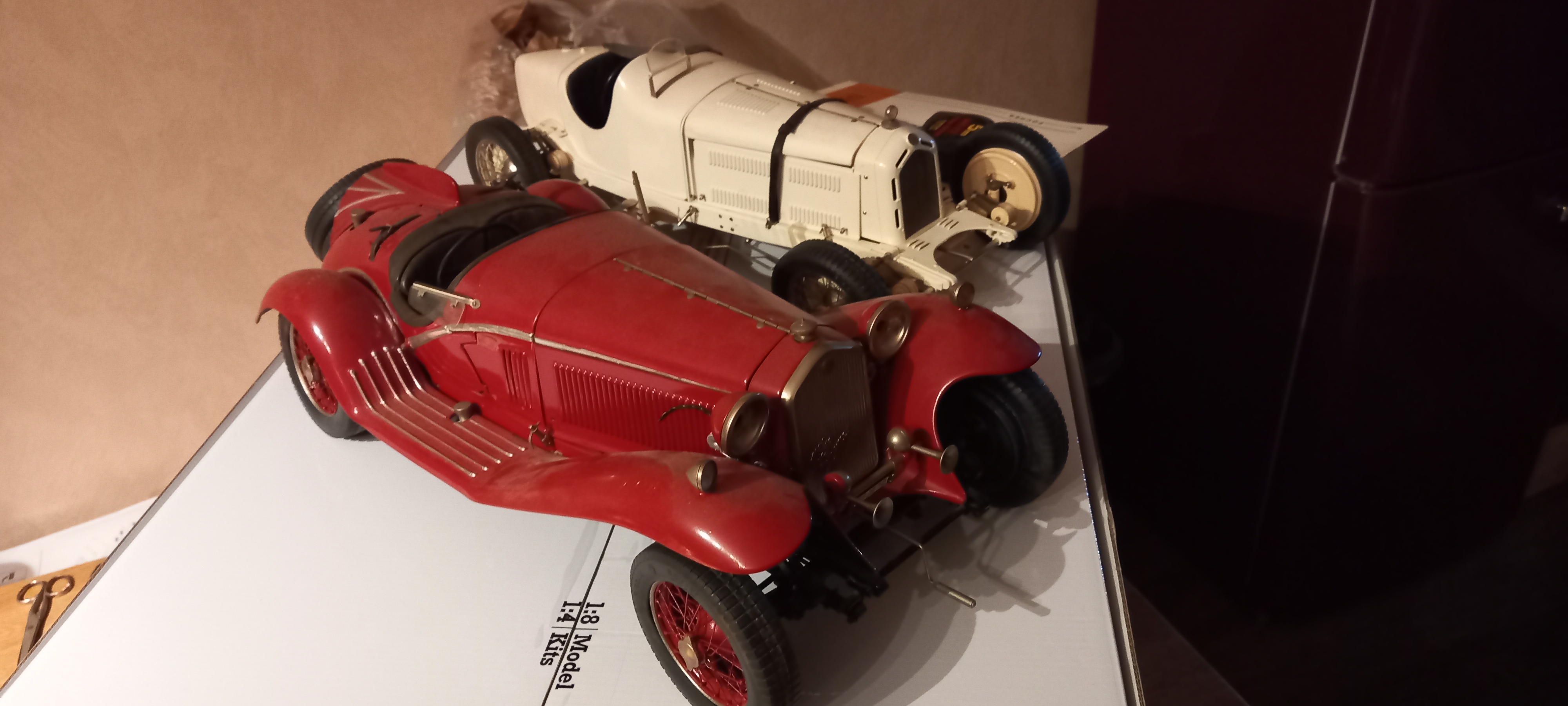

Hier mal ein Bild von den Fahrzeugen im momentanen Zustand.

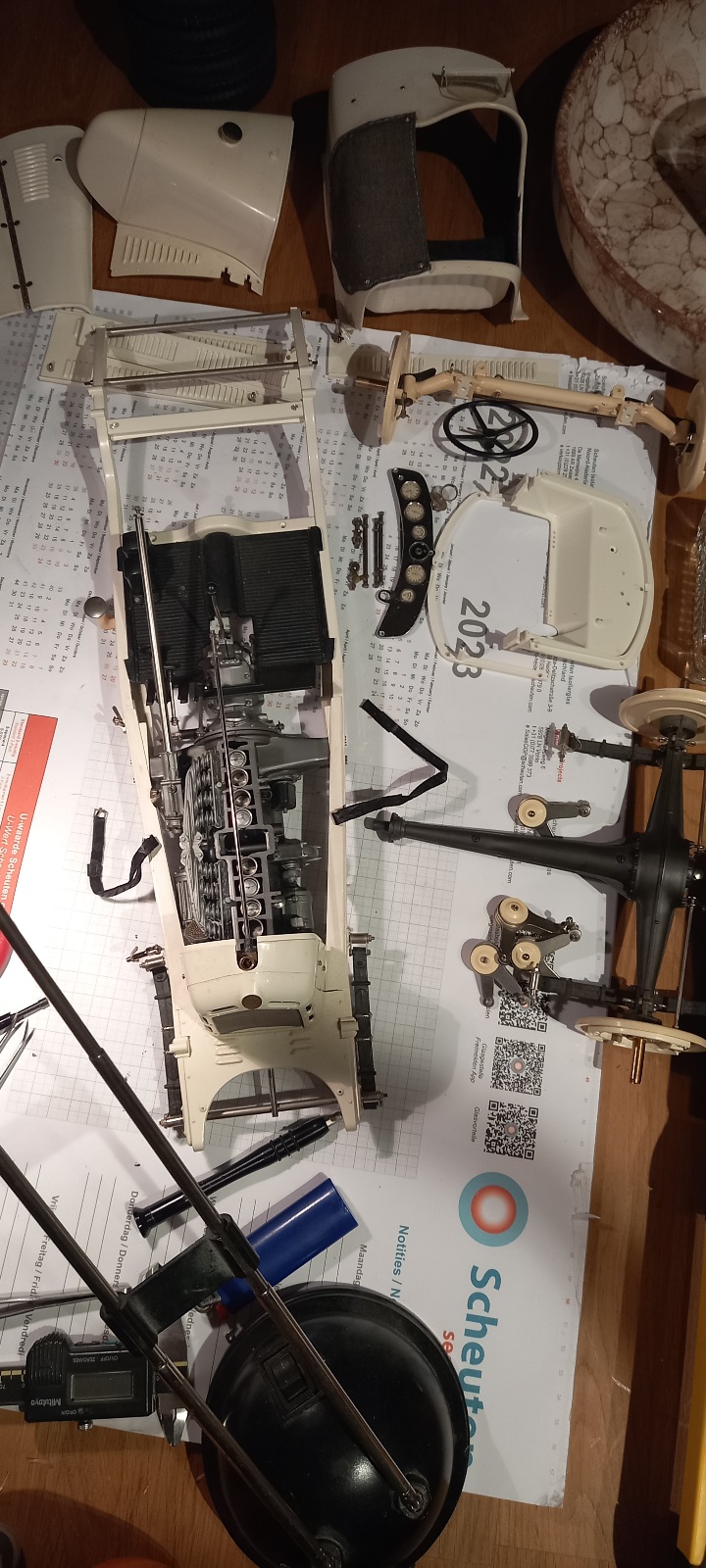

Hab mal angefangen den Nikotin verseuchten Bomber auseinander zu nehmen . Hab auch schon gesehen das einige Teile fehlen .

So hab den Alfa mal ein wenig weiter demontiert.
Das Modell macht echt Spaß und ich sehe schon was draus werden kann
wenn man sich ein wenig Mühe gibt . Aber gut Ding will Weile haben .

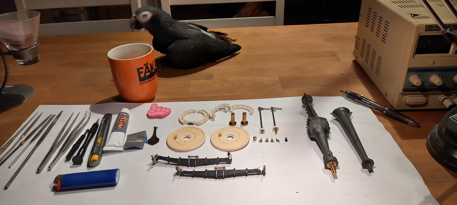

So Auto ist auseinander , nun kann ich mich den einzelnen Baugruppen beschäftigen. Auch ich werde mit dem Motor anfangen .

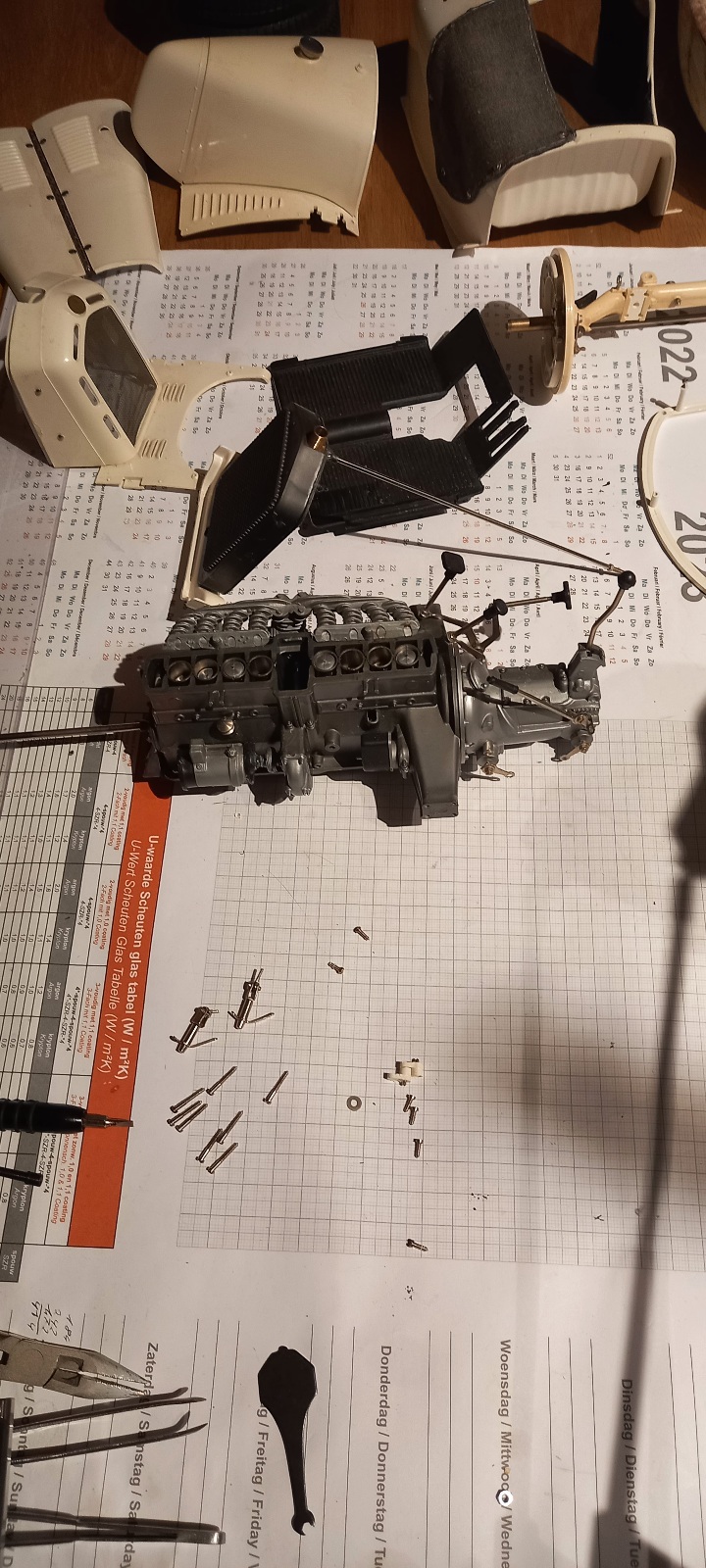

Nun ist der Motor zerlegt .
Ich habe einen Tag gebraucht um die ganzen Teile zu entgiften und zu schleifen bis sie so aussahen wie ich es mir vorstelle .
Fotos folgen .

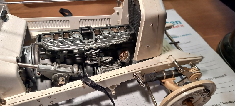

Der Zylinderkopf ist sowas von schlecht gegossen bin schon seid 2 Stunden am Schnitzen jetzt wird der Dremel ausgepackt.

Es geht stetig weiter , bin die Teile am außeinander zu nehmen und alle zu schleifen Gußgrate und Unebenheiten beseitigen . Jede Menge Arbeit.
Ich nehm die Teile auseinander dann schleifen dann zusammen bauen und nochmals schleifen dann wieder auseinander Grundieren und anschließend Lackieren . Und da kommt schon meine nächste Frage.
