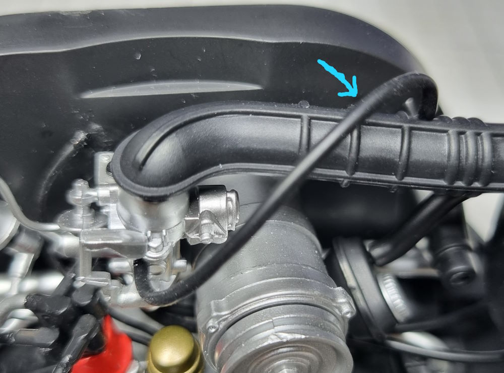

Der schwarze Schlauch wird als erstes verbaut, danach folgt der Rote.
Die Verkleidung wird von unten zwischen Getriebe und Motor geschoben und sitzt richtig gut.

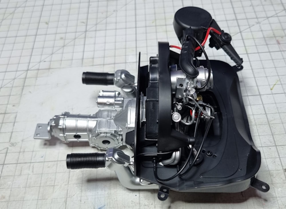

Die Ausgabe 17 brachte weitere Anbauteile für den Motor.
Und wie bereits im Vorfeld berichtet wurde, die fehlende Ausgabennummer steht wirklich auf den Kartons.
Ich ziehe meine Anmerkung offiziell zurück, wer lesen kann ist klar im Vorteil.
Im Karton, die Bauteile sauber in Seidenpapier eingewickelt.
und ausgepackt und aufgereiht.

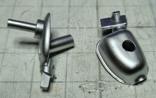

Zwei Behälter des Wärmetauschers werden montiert.

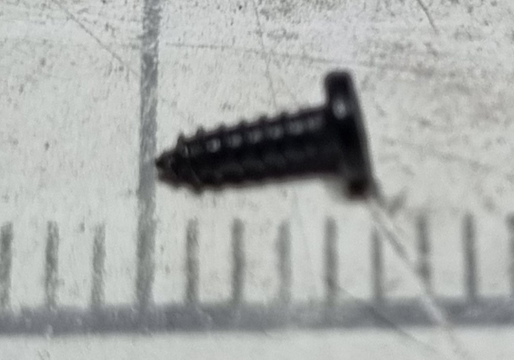

Von der anderen Seite werden die beiden Behälter mit sehr kleinen Schrauben befestigt.
Nun werden die beiden Wärmetauscher montiert.
Bevor diese nun entgültig befestigt werden muss das Winkelrohr, welches wir aus Ausgabe 15 übrig hatten montiert werden.
Wenn die Wärmetauscher montiert werden steht alles unter starker Spannung.
Ich habe die Teile verklebt um eine besseren Halt hineinzubekommen.

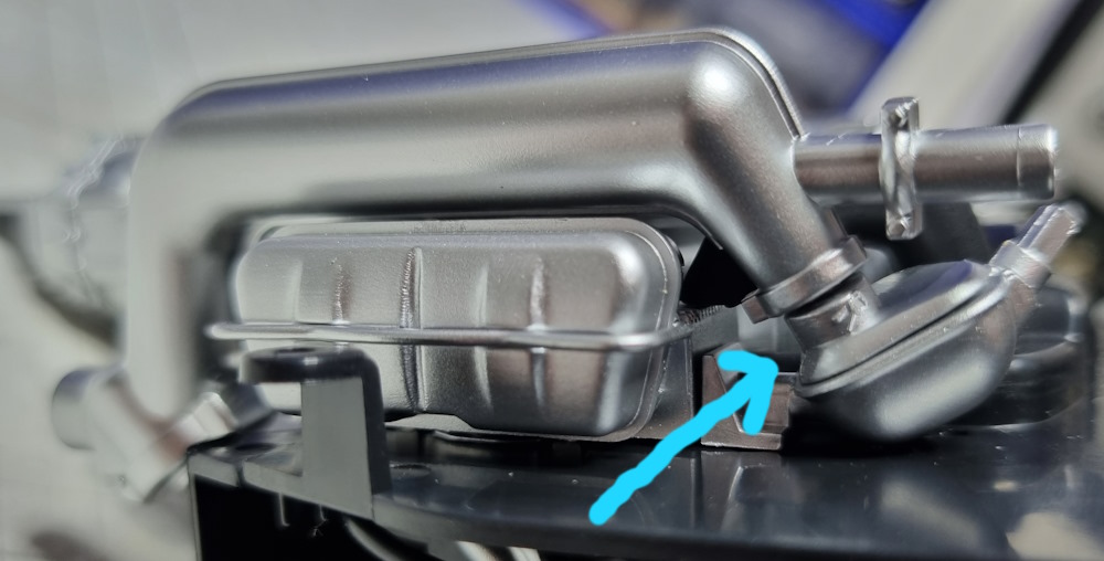

Nun soll der Endschalldämpfer aufgesteckt werden und ich dachte, wie sollen die vier Punkte deren Winkel gerade bei 2 und 3 so gegenläufig sind, montiert werden?
Aber alles passt, mit leichtem Druck ließen sich die Teile an ihren Platz bringen. Alles sitzt perfekt.
Von der Rückseite wird nun alles mit zwei Schrauben verbunden.
Hier der Motor im aktuellen Baustand und auch die beiden Manschetten aus Ausgabe 16 konnten aufgesteckt werden.

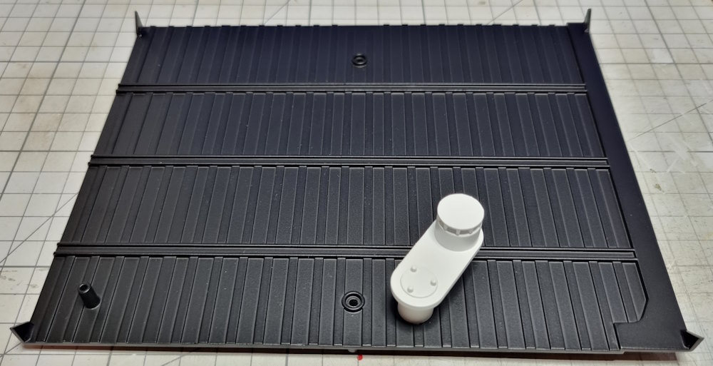

Die Bodenplatte ist richtig massiv, die Maße könnt ihr den Bildern entnehmen und das Gewicht beträgt ordentliche 362,5 Gramm
Das Belüftungsrohr wird zusammengeschraubt und an der Bodenplatte befestigt.

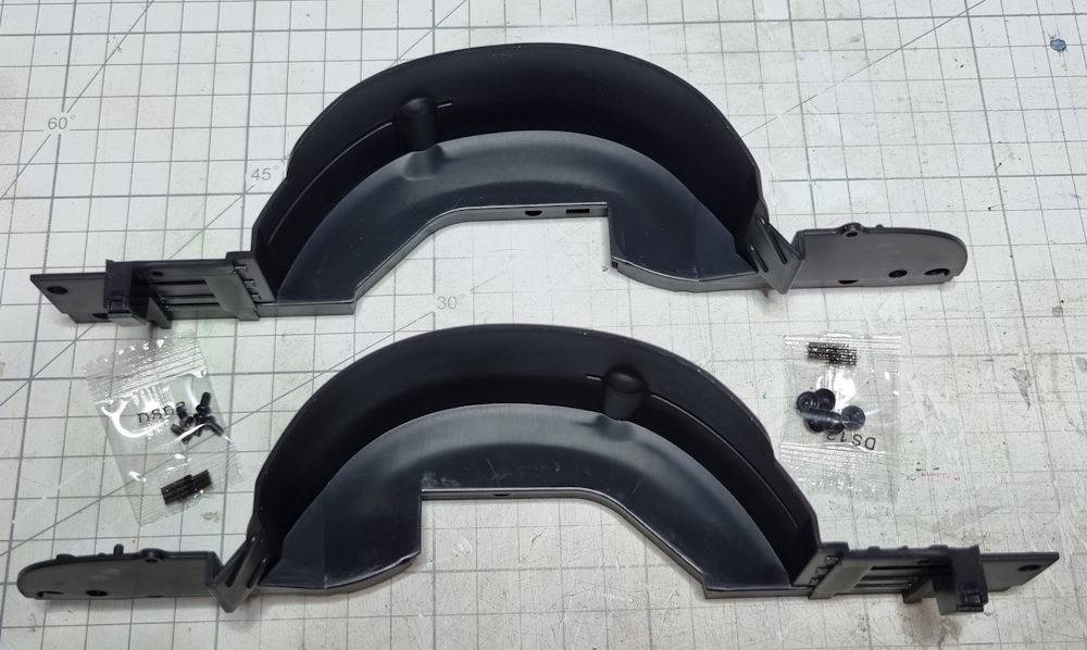

Die Radkästen werden mit je 4 Schrauben an der Bodengruppe befestigt.

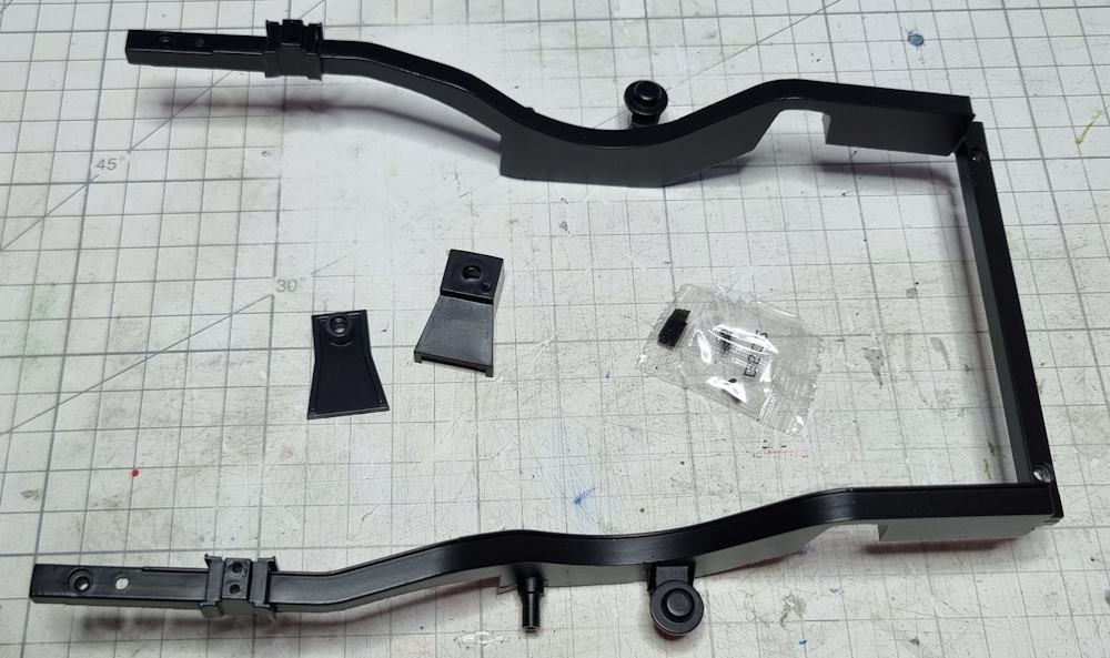

Mit der Ausgabe 23 wurde das hintere Rahmenteil sowie die Wagenheberausnahme geliefert.
Die Wagenheberaufnahme wird an die Bodenplatte montiert.
Und das wars schon wieder und wir müssen auf die nächste Lieferung warten.

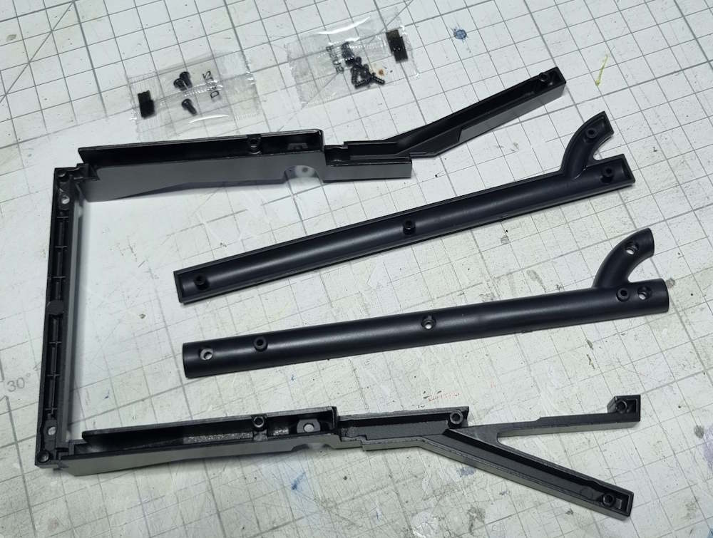

Ausgabe 25 wird erst am 19.02. erhältich sein, hier heute schon bei uns.
Wie immer die gelieferten Bauteile

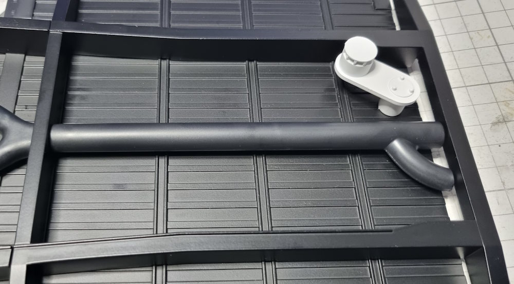

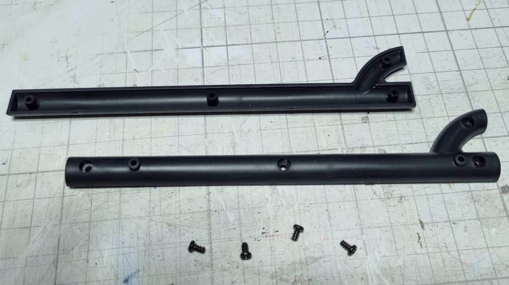

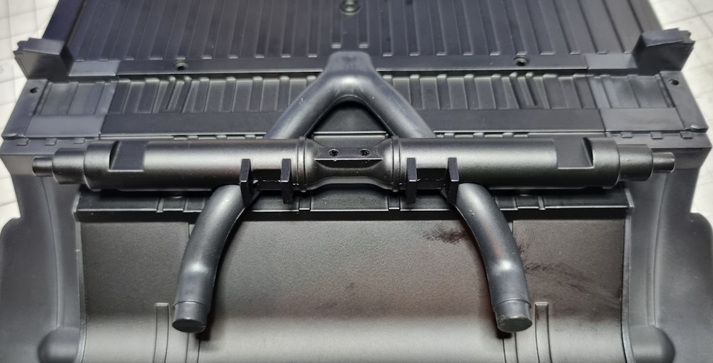

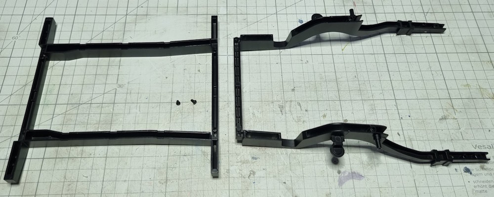

Das Heizungsrohr wird zusammengeschraubt und an der Bodengruppe montiert.
Anschließend wird der vordere Rahmen angesteckt udn alles von der Rückseite verschraubt.

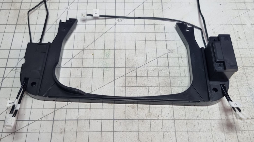

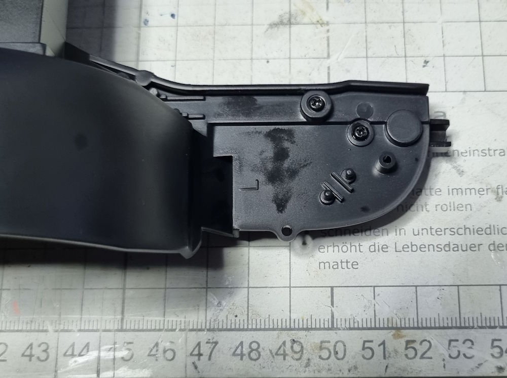

Auf dem einen Radkasten werden die Hupe und ein Kasten ? verbaut.
Auf dem anderen Radkasten wird der Hauptschalter montiert.
Nun können beide Radkästen an die Bodnegruppe verschraubt werden.

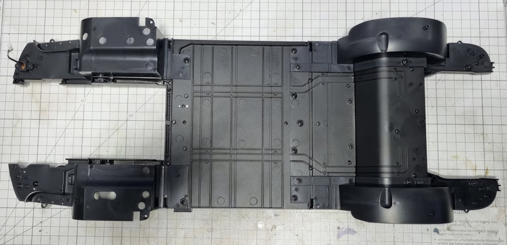

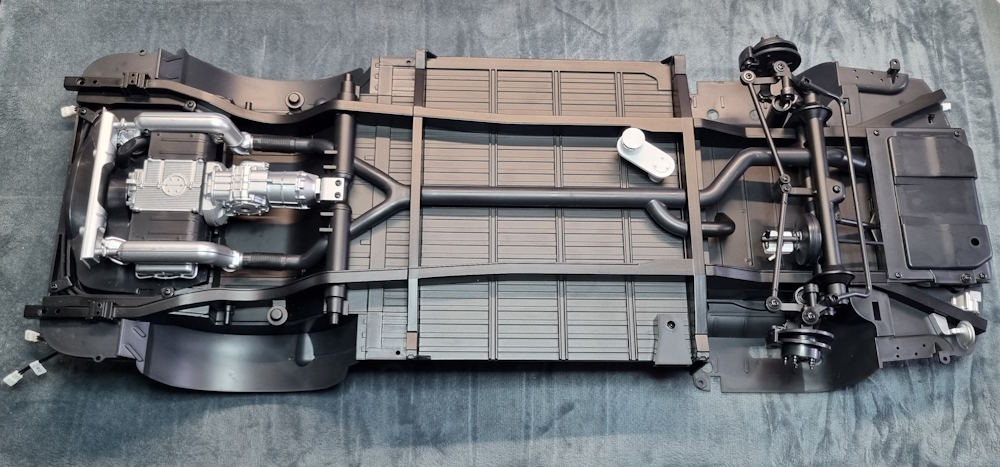

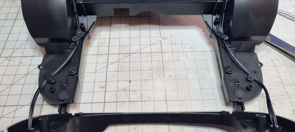

Damit ist unsere gesamte Bodengruppe schon stolze 53 cm lang.

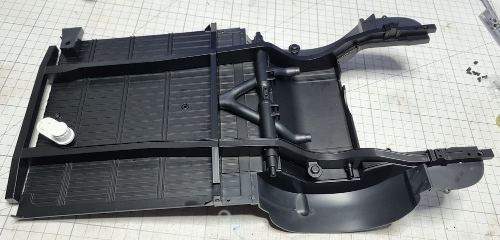

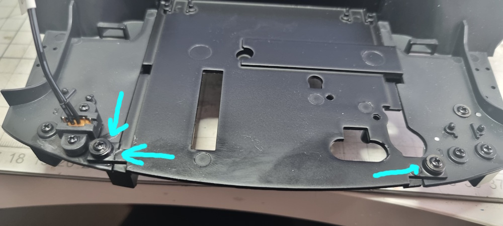

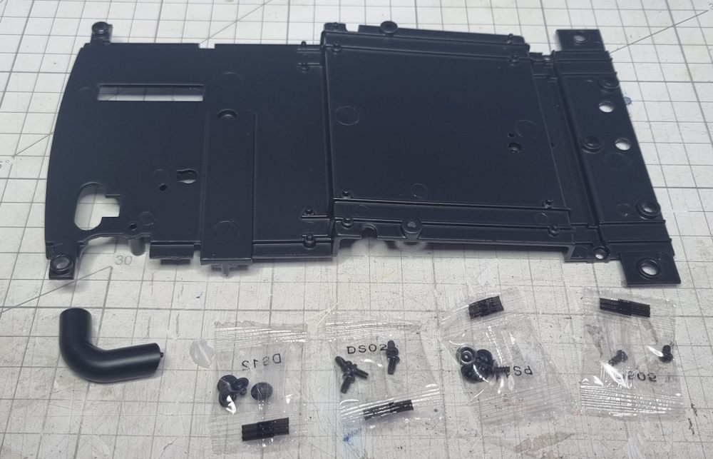

die neue Lieferung ist eingetroffen und ich starte hier gleich mit der Ausgabe 28.
Die gelieferten Bauteile, ein Knie (Bogen) für die Heizung, und die Bodenplatte im vorderen Fußraum.

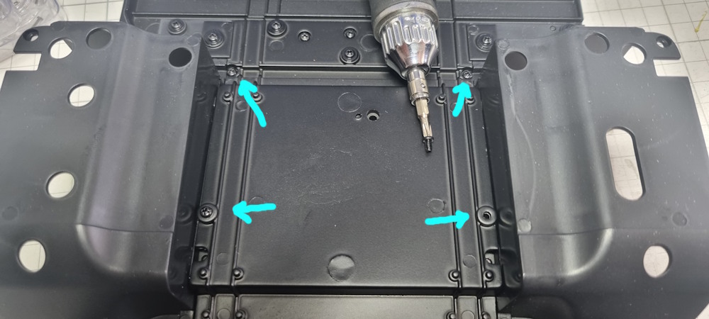

Die Bodenplatte wird mit "nur" 11 Schrauben unterschiedlicher Bauart befestigt.
Bei den nachfolgenden zwei Schrauben muss man sehr vorsichtig sein, die linke auf dem Bild habe ich nur leicht angezogen und zack war die Gewindehülse vom Kotflügelteil abgerissen.
Ich habe Diese komplett mit der Schraube eingeklebt und die rechte Schraube nur leicht, gerade so bündig eingedreht.
Anschließend wir der Bogen der Heizluftleitung von unten angesteckt und von oben mit einer Schraube gesichert.
Und das ist das Ergebnis nach der Baustufe Nummer 28

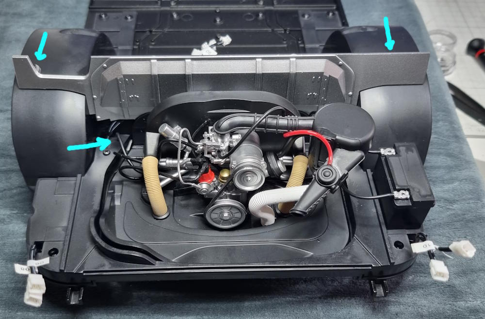

Im letzten Schritt dieser Baustufe wird die Schottwand aufgesetzt und mit zwei Schrauben befestigt und der Benzinschlauch kann auf den entsprechendne Stiff geschoben werden.
Das Ergebnis nach Ausgabe 29

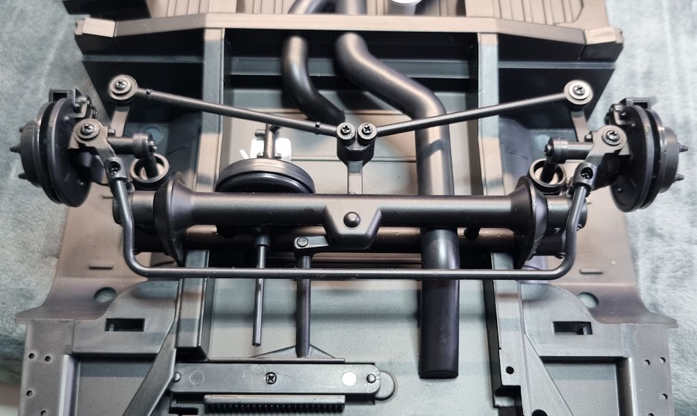

Mit der Ausgabe 30 haben wir die Vorderachse erhalten.
Wie immer die ausgepackten Bauteile
Der Ausgleichsbehälter wird am Hauptbremszylinder montiert.
Diese Gruppe wird nun am Deckel des Bremskraftverstärkers befestigt.
Nun können beide hälften des Bremskraftverstärkers zusammengesteckt werden.
Im nächsten Schritt werden die beiden Hälften des Heizrohres zusammengeschraubt.
Beide Bauteile werden an die Vorderachse geschraubt.
Nun werden die beiden Gummimanschetten eingesetzt und das obere Teil der Vorderachse montiert.
Ich kenne mich überhaut nicht mit der Technik aus aber die Vorderachse sieht für mich eigenartig aus, ich bin verwundert aber das muss wohl so sein.
Die Vorderachse wird im letzten Schritt dieser Baustufe an der Bodengruppe befestigt.

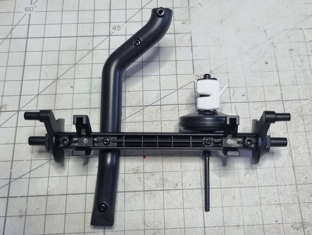

In den ersten Schritten dieser Baustufe werden die beidne Traghebel am Achsschenkel montiert.
Dann wird der obere Teil des stoßdämpfers an der Vorderachse verschraubt
und die Achschenkeleinheit kann befestigt werden.
Nun wird der Stoßdämpfer vervollständigt.
Im letzten Schritt montieren wir die Bremsscheibe, Bremsträger und Bremssattel
Diese Baugruppe wird ersteinmal nur lose aufgesteckt.
Und hier das Ergebins nach Beendigung aller Ausgaben dieser Lieferung.

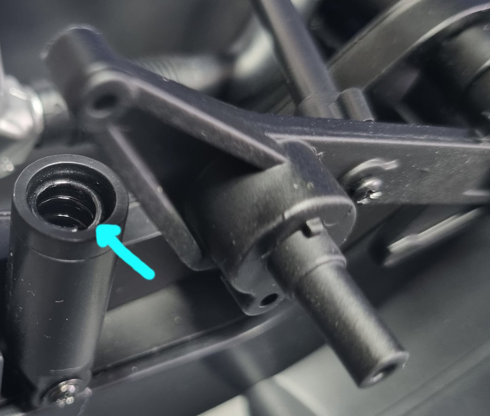

packen wir gleich die 33 aus und montieren die gelieferten Teile der Lenkung

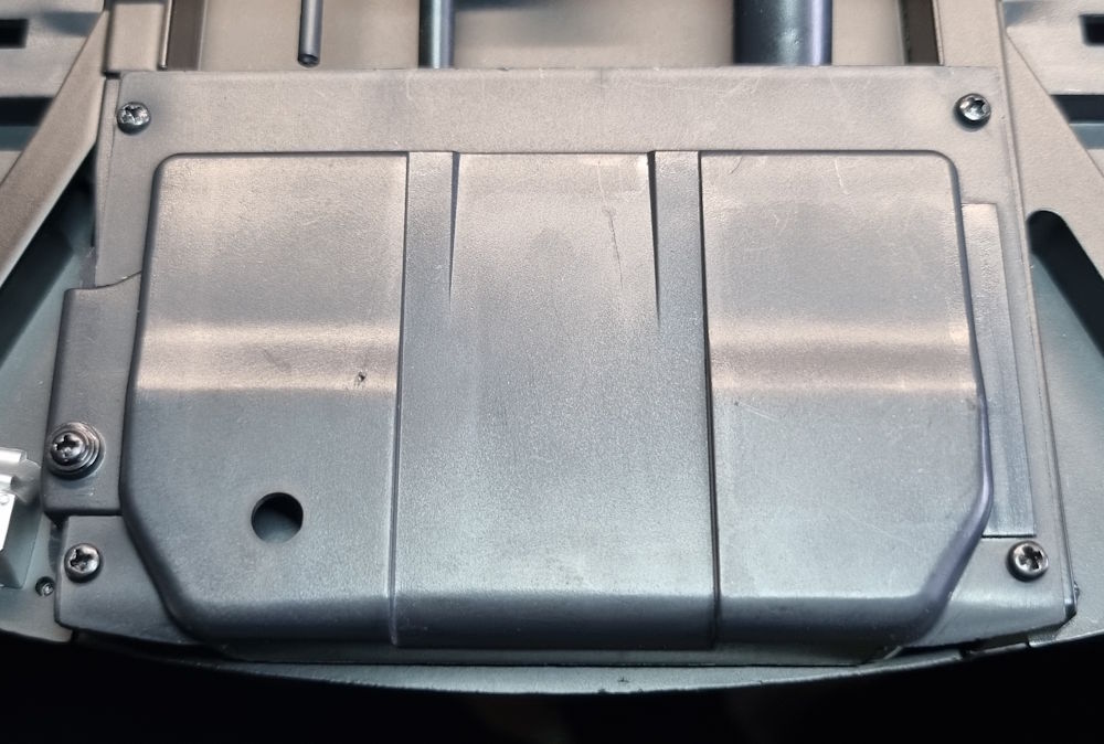

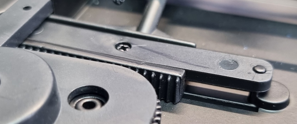

Jetzt soll eine Abdeckung und Fixierung auf die Zahnstange geschraubt werden aber ACHTUNG !!!
Die Bauanleitung gibt keinen Hinweis auf die unterschiedliche Seiten des Bauteils.
Auch auf dem Bauteil selbst ist kein Richtungsvermerk markiert.
Das mittlere Loch ist nicht mittig im Bauteil, aufpassen?
Das kürzere Ende (Lochabstand 26 mm) muss unter das Rahmenteil geschoben werden dann passt auch die mittlere Schraube in das vorgesehene Loch.

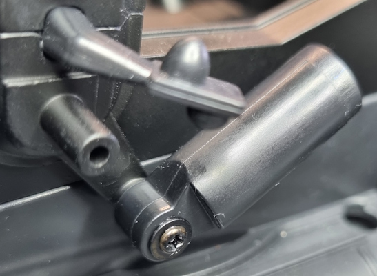

Im ersten Schritt montieren wir das kleine Zahnrad mit dem bereits vormonteirten Kardangelenk am Gehäuse.
Nun werden die beiden größeren Zahnräder auf die entsprechendne Zapfen gesteckt.
Beim unteren Großen Zahnrad ist die Baurichtung zu beachten das "Up" soll laut bauanleitung sichtbar sein.

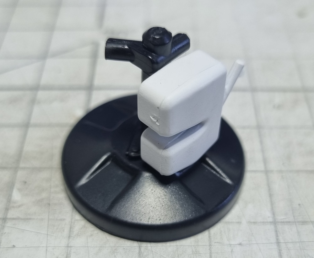

und schon kommt das Gehäuse mit dem Kardangelenk drauf und wird mit 3 Schrauben verschraubt.
ICh habe hier bewußt auf etwas Vaseline verzichtet, ich funktioniert grelativ leicht, ein nachträgliche Schmieren wird allerdings schwer werden, wir werden es sehen.
Hier nochmal zwei Bilder, jeweils mit vollem Lenkeinschlag nach rechts und links.
Wie man deutlich erkenn hebt sich die mittig aufgeschraubete Abdeckung deutlich an, eventuell muss das sogar so sein. auch hier werden wir es später sehen.
Nun kommt ein Bauschritt den ich in dieser Phase etwas überfrüht halte, die Batterien werden relativ fest in den Batteriekasten eingebaut und dieser mit 4 Schrauben am unterboden befestigt.
Ein schneller Wechsel der Batterien ist somit fast ausgeschlossen. Ich finde das ist keine gute Baulösung.
Und das ist das Ergebnis nach Bauabschnitt 34

Ausgabe 35, ganz auf die Schnelle, eine Felge
So das war es für diesen Monat, im Mai gehts munter weiter, bis dann :wink:

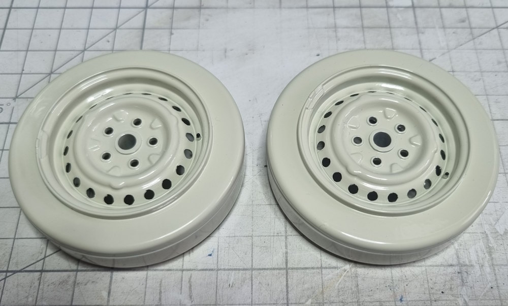

Eine weitere Felge
Somit haben wir nun 2
Gleich weiter mit den Ausgaben 36 und 38 die Reifen mit Radkappen
Ich werde die Reifen erst aufziehen wenn alle vier geliefert wurden.
So brauche ich das Wasser für das Reifensüppchen nur einmal heiß machen.

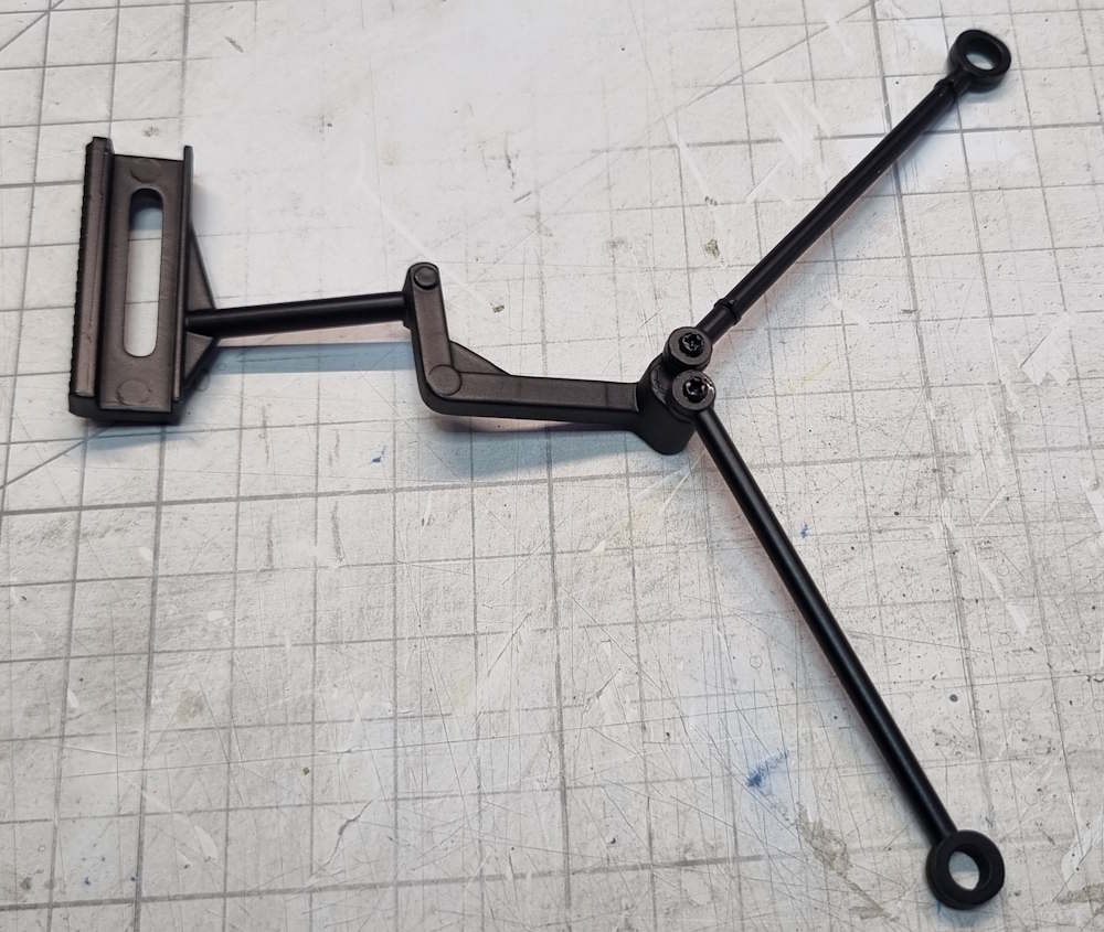

Mit der Ausgabe 39 gab es dann doch noch ein wenig Material zu verschrauben.
Erster Schritt die Oberseite des Stoßdämpfers wird am Rahmen befestigt.
Nun wird der Schräglenker an der Federstrebe montiert
und die Einheit am Rahmen verbaut.
In der hinteren Aufhängung liegt der Schräglenker nur lose und fällt in der Überkopf-Montage leicht heraus.
Nun wird der Anschlaggummi zwischen geschoben.
In die Stoßdämpferhülse wird die Feder eingesetzt und das untere Teil des Dämpfers kann eingesetzt und festgeschraubt werden.
Im letzten Schritt dieser Baustufe montieren wir die Bremse auf der linken Seite.
Die relativ gut dargestellte Ankerplatte mit den Bremsbacken und den Bremszylindern wird mit der Bremsträgerplatte zusammengesteckt.
Nun wird dies nur lose auf die Federstrebe gesteckt.
Bremstrommel drauf und das was für diese Lieferung.
