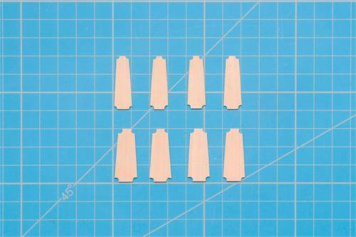

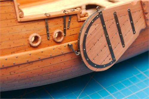

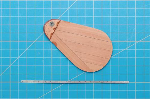

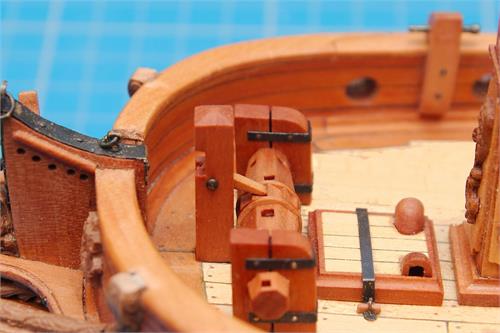

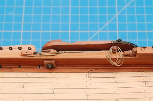

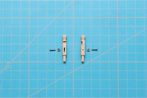

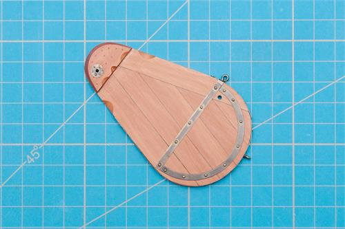

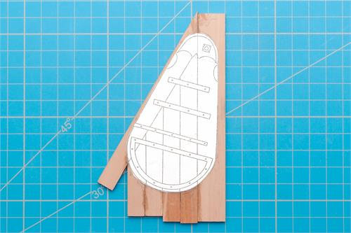

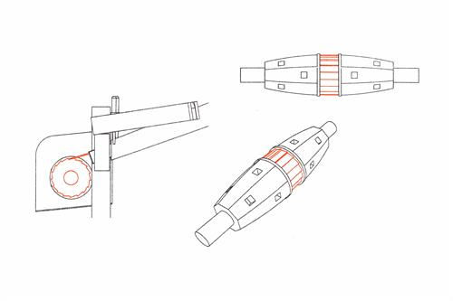

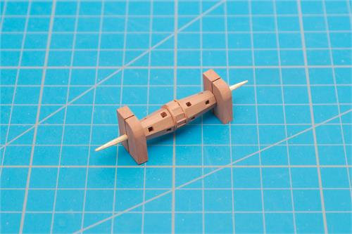

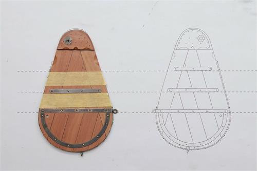

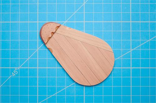

Seitenschwerter - Teil 1
Andreas
Dienstag, 4. März 2025, 08:52
Seitenschwerter - Teil 2
Andreas

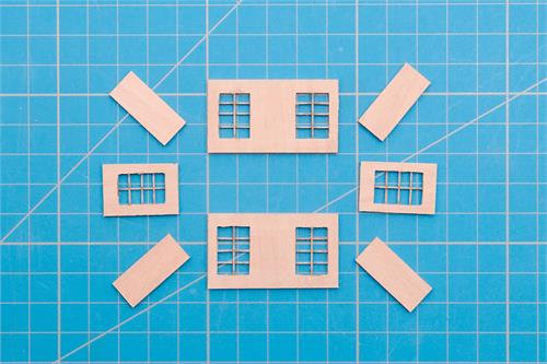

Dienstag, 4. März 2025, 09:00

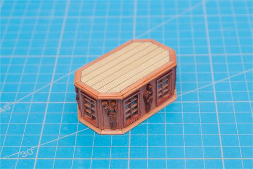

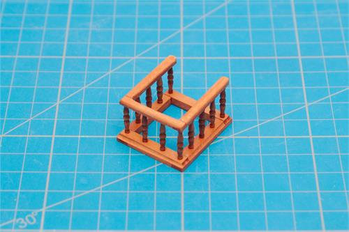

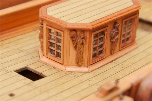

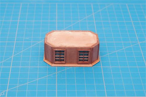

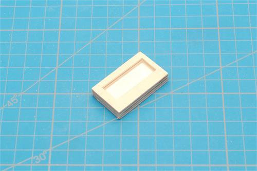

Oberlicht
Andreas

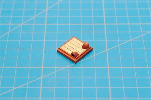

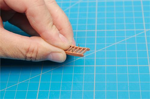

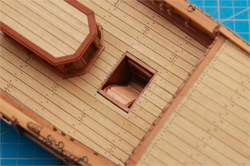

Dienstag, 4. März 2025, 09:07

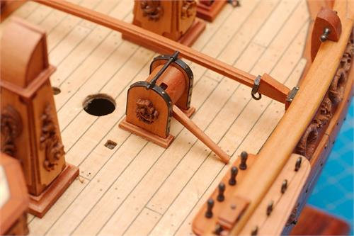

Niedergang
Andreas

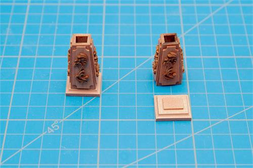

Kamine
Andreas

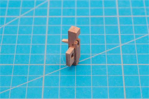

Dienstag, 4. März 2025, 17:44
Kreuzbeting
Andreas

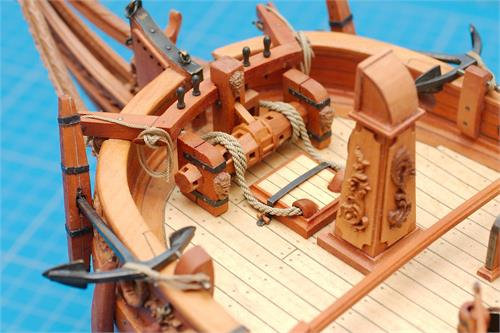

Dienstag, 4. März 2025, 17:50

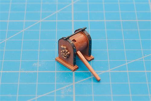

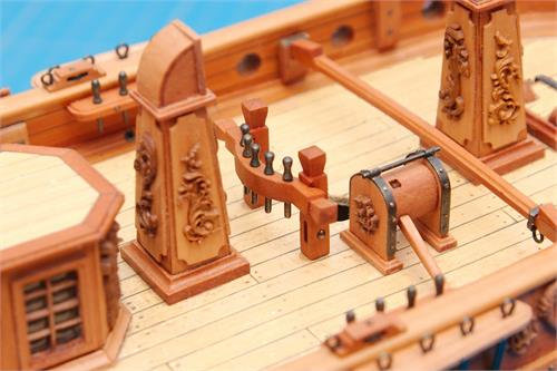

Mastwinde
Andreas
Dienstag, 4. März 2025, 18:04
Bratspill
Andreas

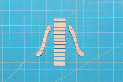

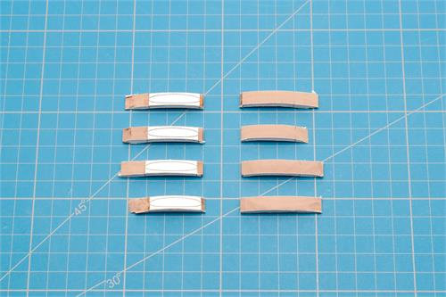

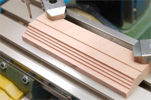

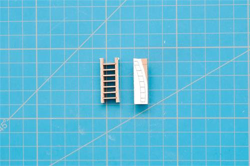

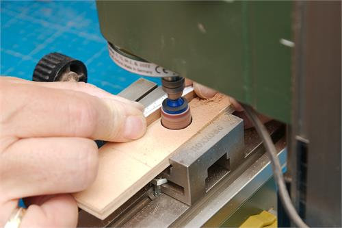

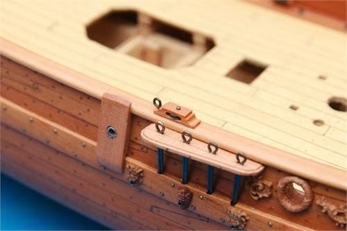

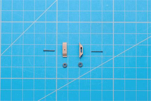

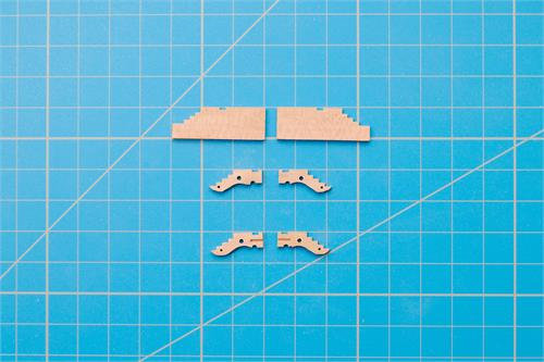

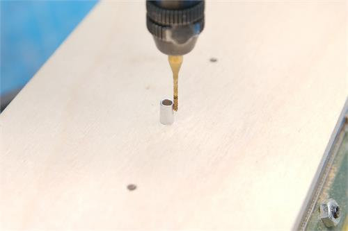

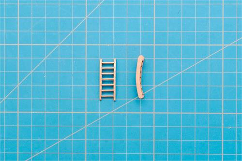

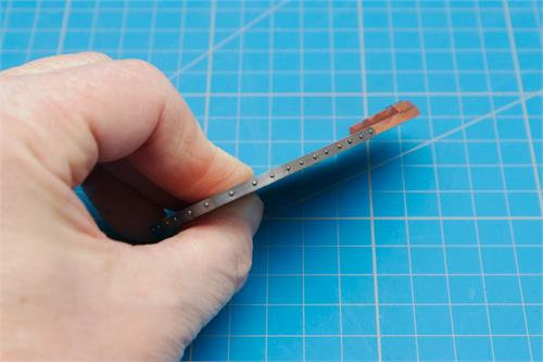

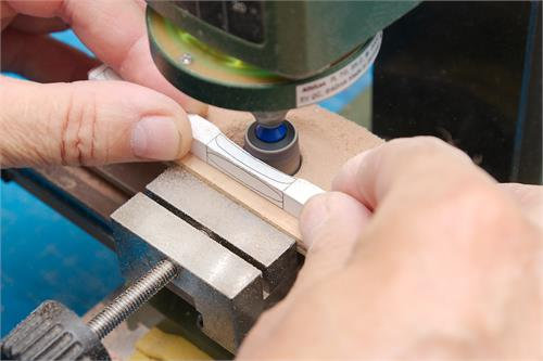

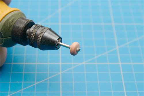

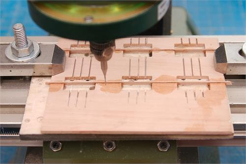

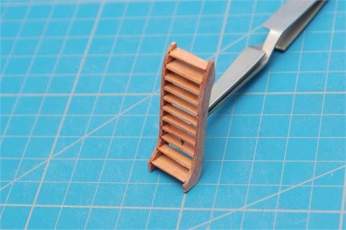

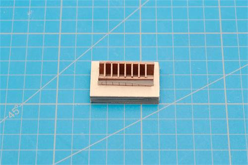

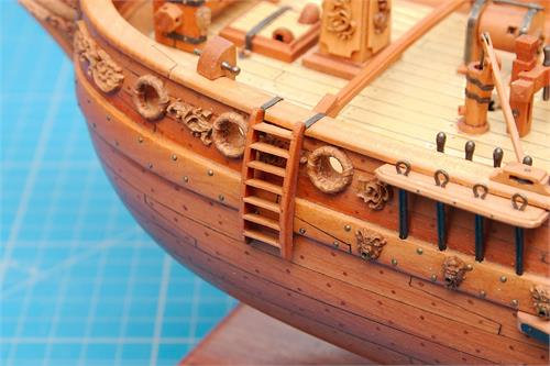

Außentreppen fräsen und Klebehilfe
in From schleifen

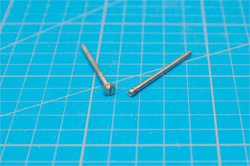

Messingstifte für versteckte "unverlustbare" Befestigung am Rumpf
Andreas

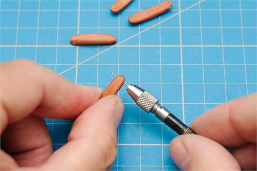

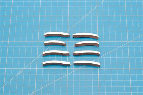

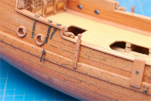

Holzfender
Was das Ganze für eine Umsetzung als Modelldetail interessant macht, nichts ist gerade, diese Hölzer sind quasi an alle vier Seiten unterschiedlich gebogen: vorn und Seiten konvex und Hinterseite konkav, fast wie eine Banane, und die Kanten sind abgerundet.
fertig lackiert, Halteseilbohrung und versteckter Sicherungsstift, damit sich die leichten Teile nicht ständig verdrehen
Andreas

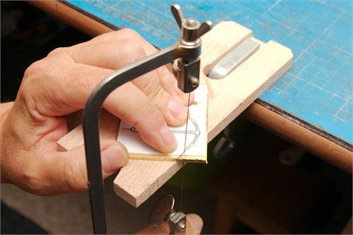

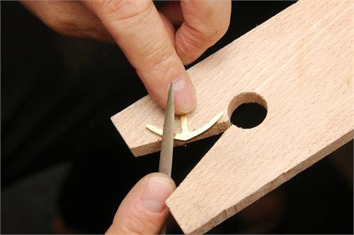

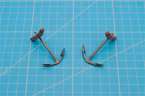

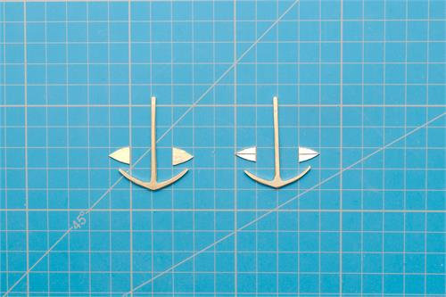

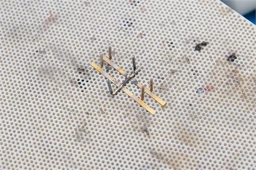

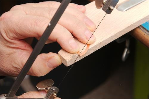

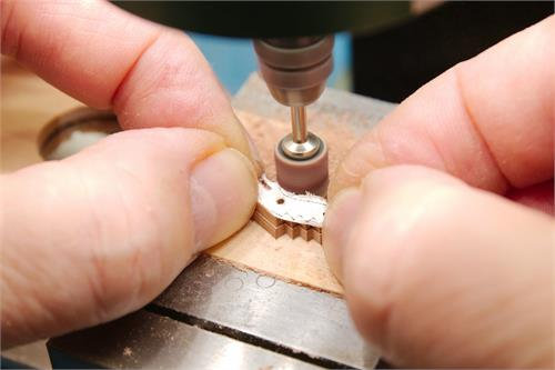

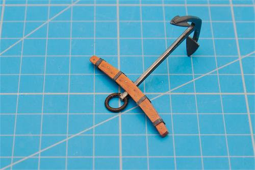

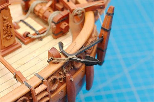

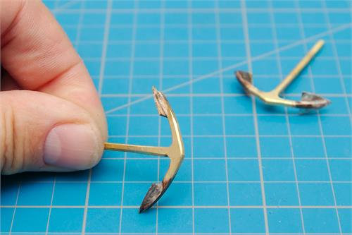

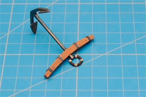

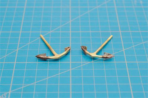

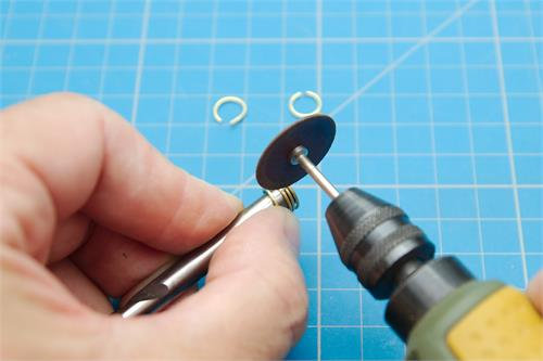

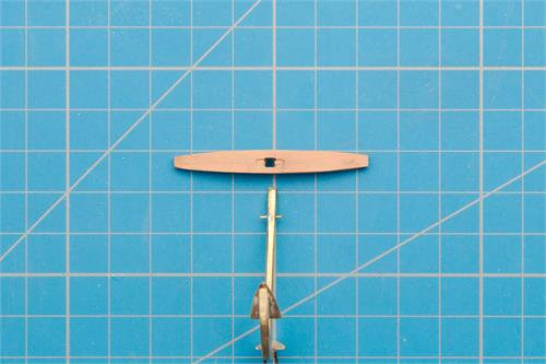

Anker aus Messing aussägen
Flunken hart anlöten

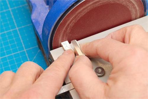

Ankerstock zur Bearbeitung mit doppelseitigem Klebeband zusammenkleben, um zwei formidentische Teile zu erhalten

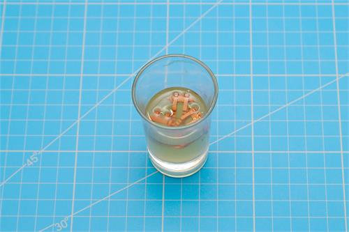

Messingstifte als Bolzen einsetzen und direkt am Detail brünieren, Stift für den Ankerstock in den Ankerschaft einsetzen, Anker brünieren
Andreas

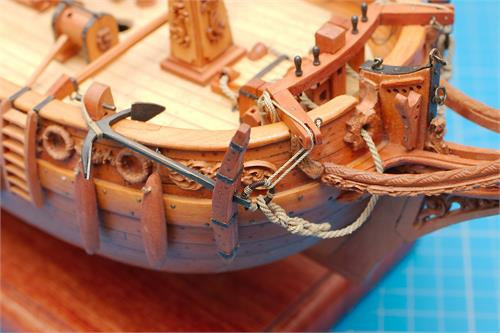

Mittwoch, 5. März 2025, 08:45
Ankerring zuschneiden, löten und bekleiden

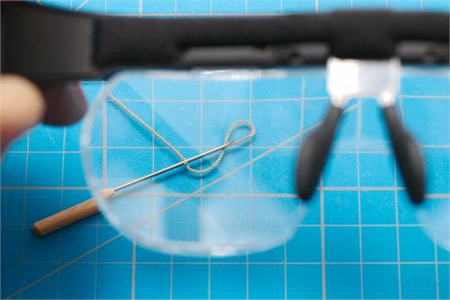

Ankerkabel schlagen und Anker am Modell anbringen, Ankerstock ist mit einem versteckten Messingstift am Modell sicher befestigt

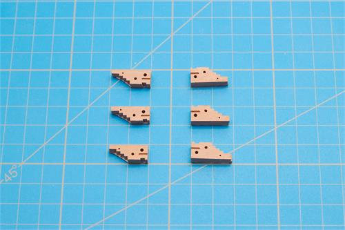

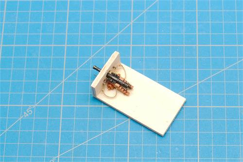

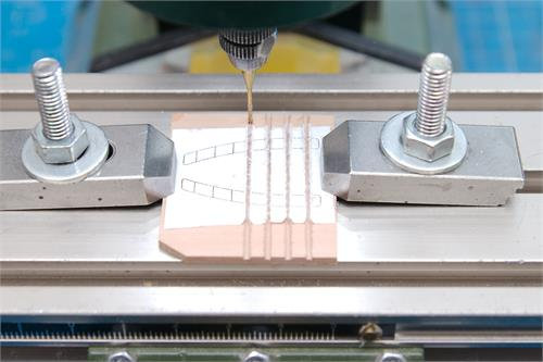

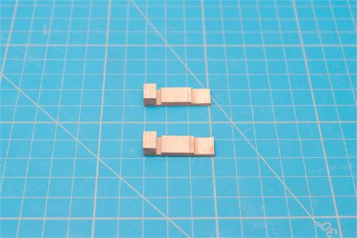

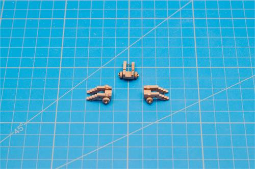

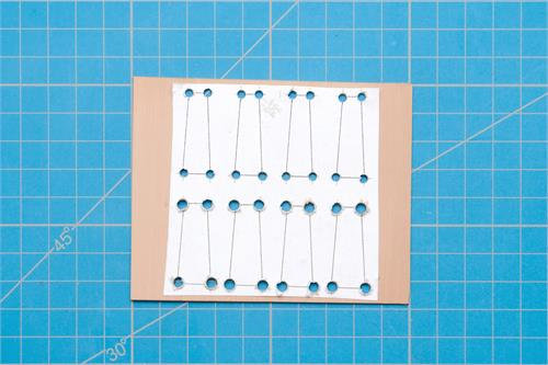

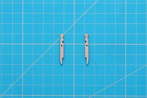

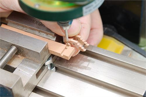

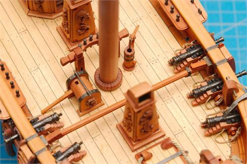

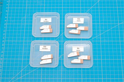

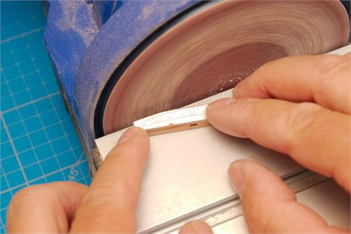

Lafettenwangen
Aus einem Block gefräst, scheibchenweise abgeschnitten, für die formidentische Bearbeitung ein Pärchen mit doppelseitigem Kleberband zusammen und Schleifschablone aufgeklebt. Die Höhe der Stückpforten weicht vorn und achtern leicht ab und muss angepasst werden.
Löcher für das Brooktau, die Achsaufnahme und den hinteren Haltebolzen gebohrt, alles in Form geschliffen

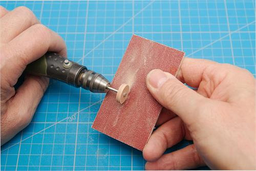

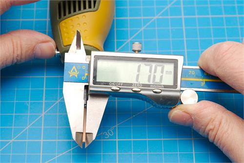

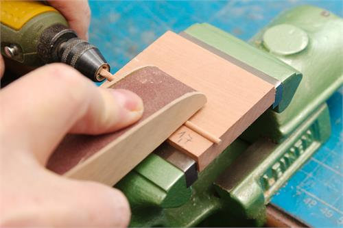

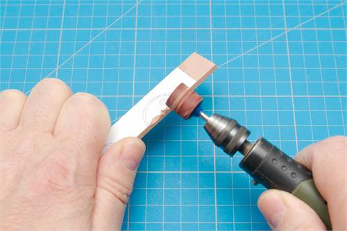

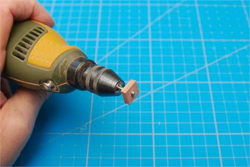

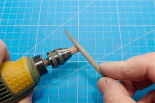

Schleifhilfe für Achsen
Ja, die Achsen haben normalerweise mittig einen Vierkant und sind nur an den Ende abgerundet für die Räder, aber keiner wird je beim fertigen Modell unter die Lafetten schauen und mir eine Predigt halten, hoffe ich ;-)
Für die dünnen Rundhölzer entsprechend dem Durchmesser eine Nut in eine Holzklotz gefräst, mit einem Schleifklotz und Handbohrmaschine geschliffen, bis kein Span mehr abgehoben wird, das ergibt absolut maßhaltige Rundstäbe.

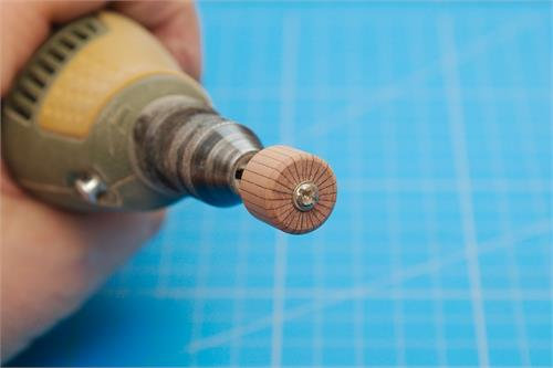

Spanndorn angepasst zum Schleifen der Räder

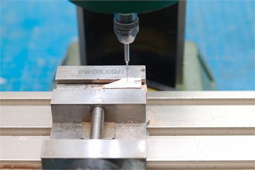

Bohrhilfe für die Radsplinte
Andreas
Mittwoch, 5. März 2025, 12:36
Tolles Handwerk sehr anschaulich präsentiert. Ein echter Gewinn.
Mittwoch, 5. März 2025, 12:41
Danke Jochen, für das Lob

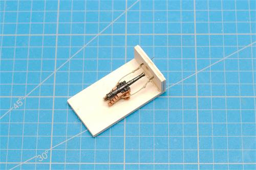

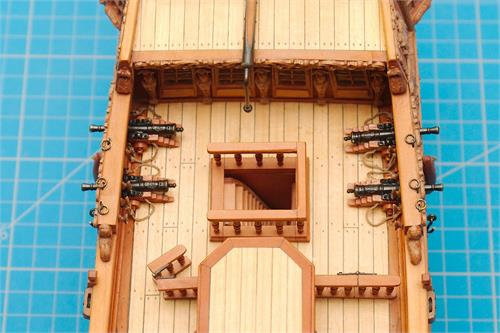

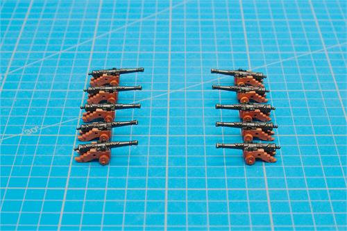

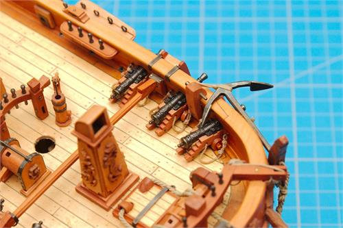

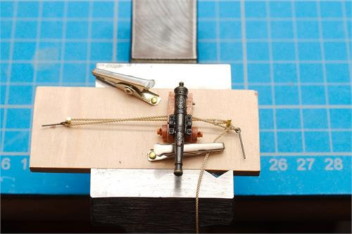

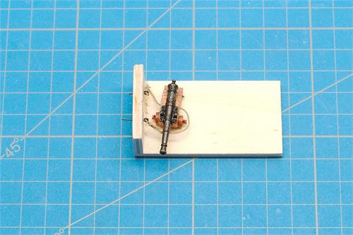

Lafetten fertig zusammengebaut, im Tauchbad lackiert, Kanonen aufgesetzt
Vor der Herstellung der Lafetten und um genau die Mitte der runden Öffnung zu ermitteln, damit später das Kanonenrohr möglichst mittig aus der Pforte herausschaut, klebe ich mittig eine Nadel in ein Rundholz, führe dieses von außen durch die Pforte, steche auf der Gegenseite ein Loch in eine Holzleiste und ermittle das Maß mit einem kleinen Stechzirkel. So habe ich dann genau passende Lafetten zeichnen können.

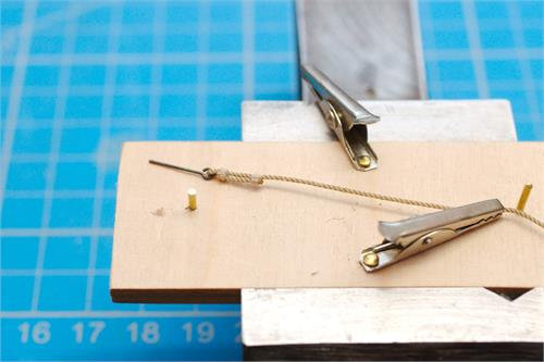

Brooktau
Die Schiffe waren "Lustfahrzeuge", eigentlich nicht anderes als "Protzkarren" ;-) und die Geschütze waren bei diesen Schiffen sehr klein und keine echte Gefechtsgeschütze. Sie dienten entweder für Scheingefechte oder üblicherweise nur dem Salutschuss.
Teilweise 1/2-Pfünder, maximal aber 4-Pfünder. Deshalb gab es auch keine Seiten- oder Rückholtakel, lediglich ein Brooktau, weil auch ein Leerschuss ohne Geschoss einen ordentlichen Rückstoß erzeugt, wie man hier in diesem Video sehen kann: klick hier
Fürs Brooktau ein Takelbrettchen angefertigt, das Brooktaus soll eine Länge haben, das beim Einrennen und gleichzeitigem Drehen das Nachladen ermöglicht
die fertigen Kanonen

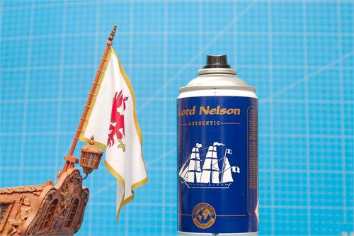

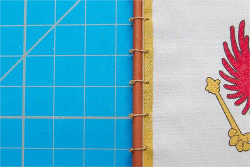

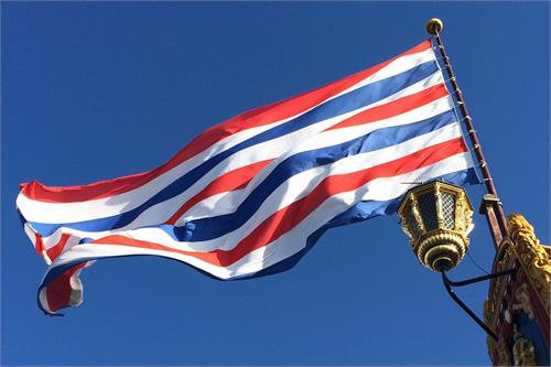

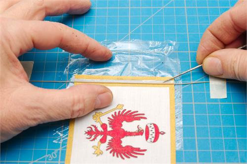

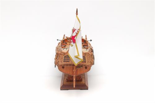

große Flagge
Flaggenleinen gab es im 17. Jhd. noch nicht, die Flaggen wurde angebändselt, gut auf zeitgenössischen Gemälden zu sehen. Die "moderne" Flaggee von der Batavia ist genau so gesetzt,
Am Vorliek der Flagge ist im Original eine Verstärkungsleine angebracht, die klebe ich mit Sekundenkleber auf den Stoff, dann wird die Flagge am Flaggstock angebändselt und mit mattem Klarlack aus der Sprühdose "gestärkt", damit sie im hängenden Zustand einen harmonische Faltenwurf hat
Flaggen bestelle ich immer bei Herrn Blissenbach auf www.schiffsmodellflaggen.de, ausgezeichnete Qualität, preiswert, feiner Bauwollstoff, doppelseitig bedruckt.

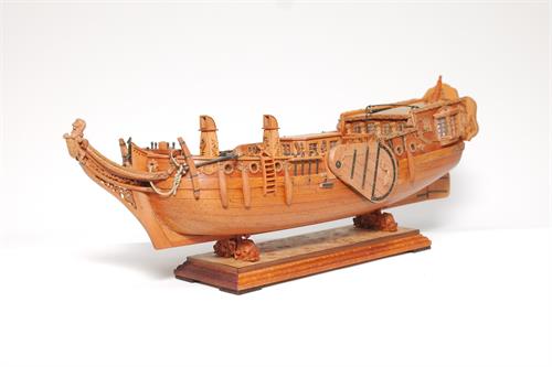

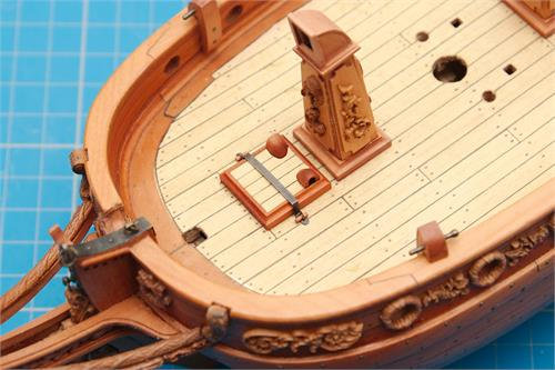

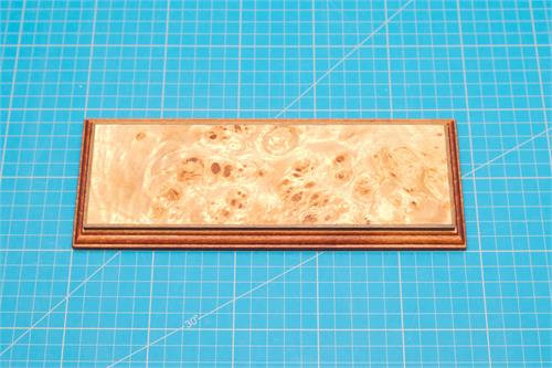

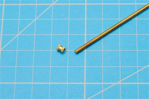

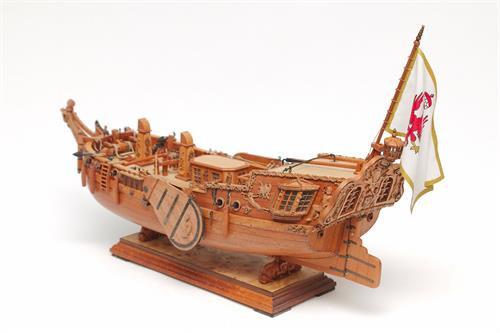

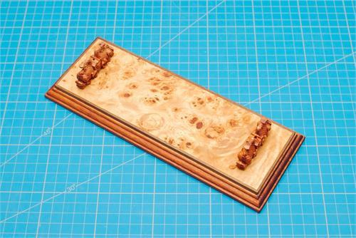

last but not least das Ständerbrettchen
In den Kiel Gewindehülsen eingesetzt, handelsübliches Ständerbrett, gebeizt, mit Maserfurnier beklebt, die Mutter der Gewindestange sitzt auf dem Boden des Brettchens in einer Sackloch-Vertiefung und wird mit einer kleine Nuss festgezogen.

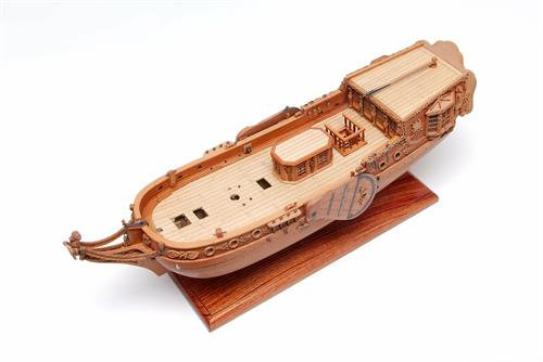

Das ist Stand der Dinge. Detailarbeiten sind abgeschlossen, 730 Baustunden in 3 Jahren.
Es folgen jetzt die Masten und dann die Takelung.

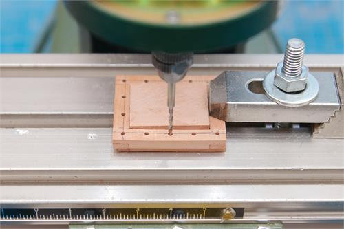

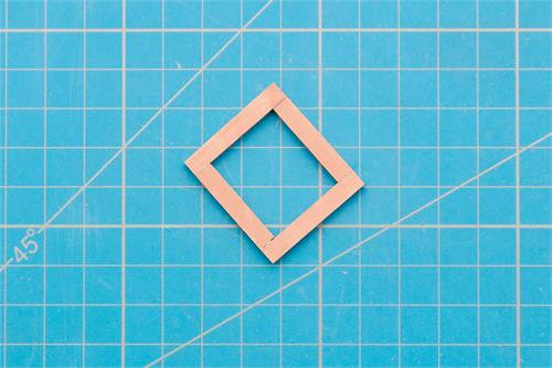

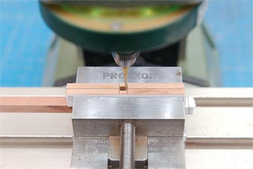

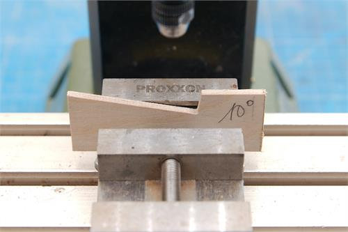

Samstag, 8. März 2025, 10:37

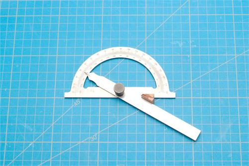

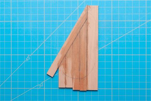

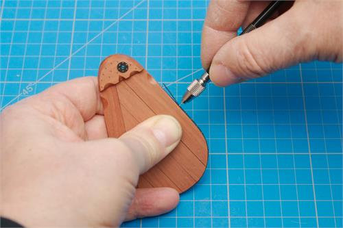

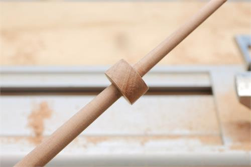

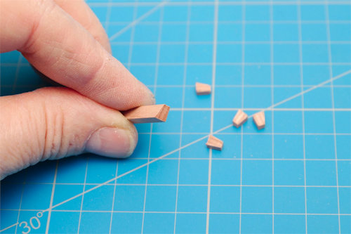

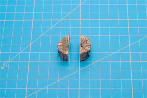

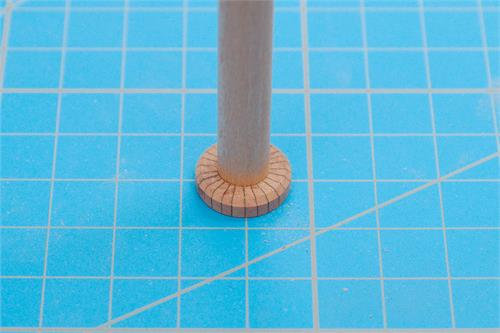

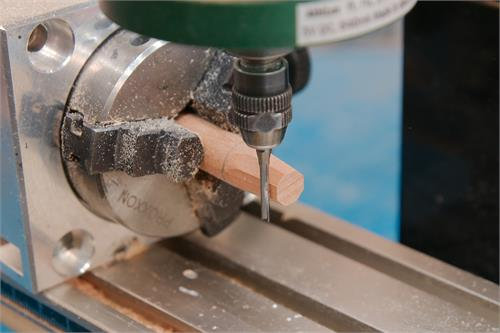

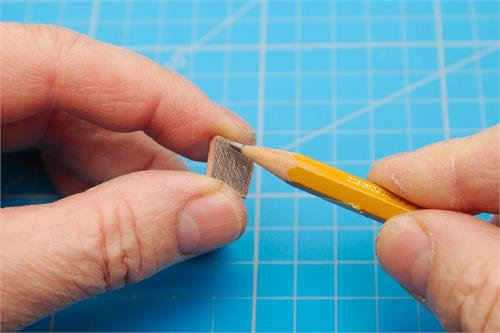

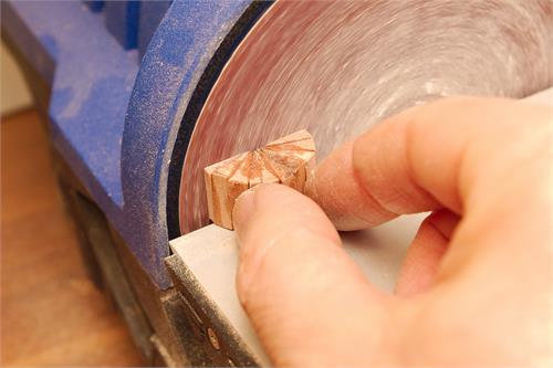

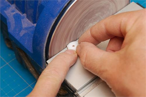

Mastkragen/Keilring

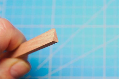

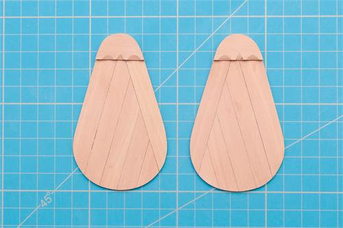

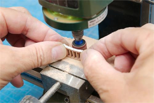

Leiste spitz zugesägt, 24 Segment á 15° ergibt einen Vollkreis, "Bleistiftkalfaterung" für bessere Visualisierung der Fugen
Segmente zusammenkleben, zwei Hälften planschleifen, Zusammenkleben und Rundschleifen

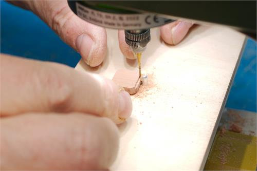

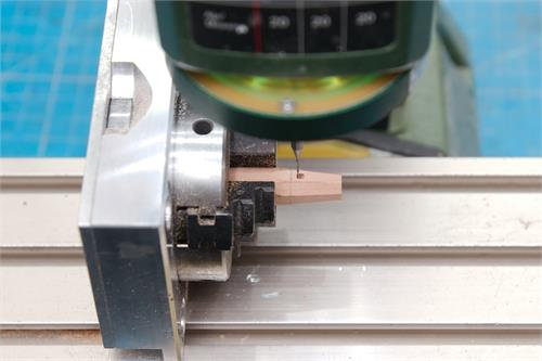

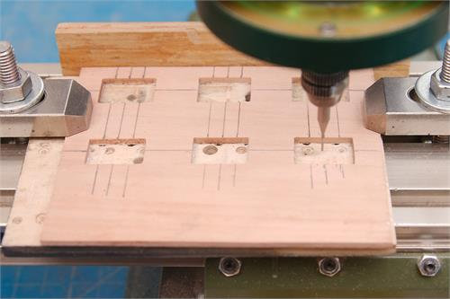

Für die Mastbohrung mit einem 10-mm-Bohrer würde der Ring nicht überleben und in Ermangelung einer Drehbank wird die Bohrung nach dem gleichem Prinzip ausgefräst
Eigentlich käme ja jetzt noch ein Kragen aus Segeltuch drüber, aber es wäre schade dieses Detail nicht zu zeigen ;)
Andreas

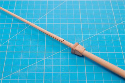

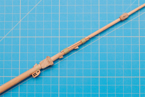

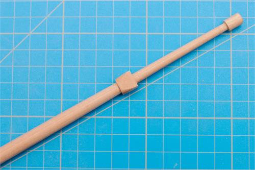

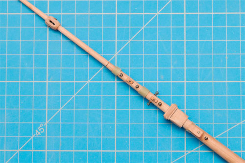

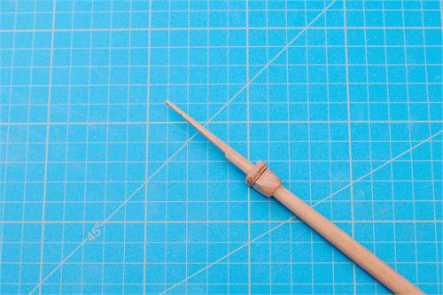

Mast und Stenge

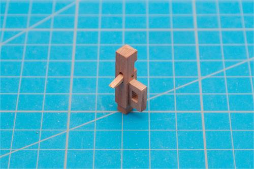

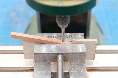

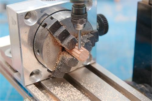

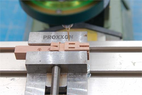

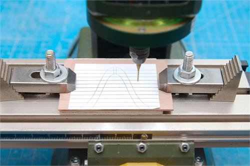

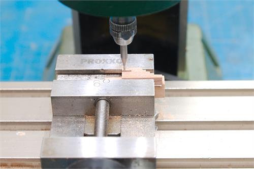

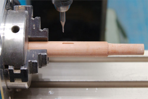

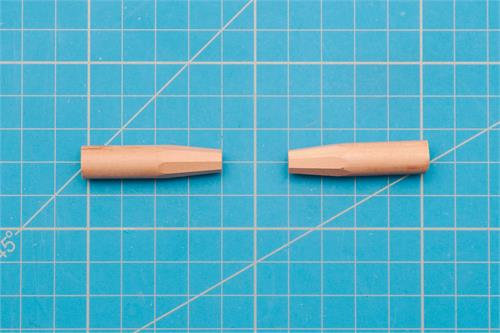

Untermast und Stenge werden gedrechselt. Der Mast hat keine Saling dafür eine Verdickung, den sog. Hummer. Der wird separat auf den Mast gesetzt und zum Vierkant gefräst.
Auf den Hummer kommt das sog. Kalbenbrett, auf den die Wanten gelegt werden, eine Art Scheuerschutz. Dieses Brett erhält an den Kanten der Ober- und Unterseite einen Absatz. Dazu verwende ich eine Abstands-/Führungshülse, die in einem Sperrholzbrettchen eingeklebt ist.
Masttopp und Stenge erhalten ein Abschrägung, die Stenge wird dann gegen den Masttopp mit Wulingen angebunden, vorher darunter unsichtbar mit Messingstiften gesichert.
Andreas
Dienstag, 11. März 2025, 08:20

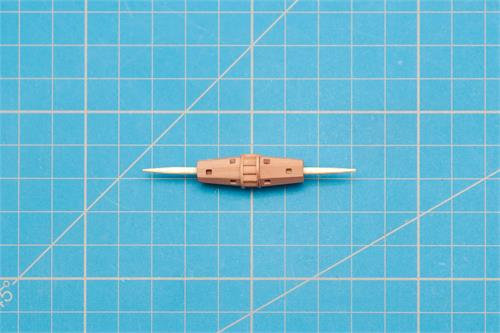

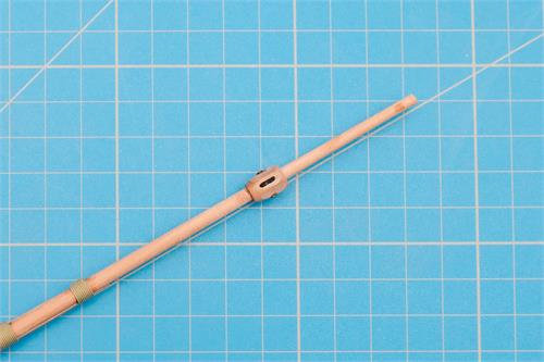

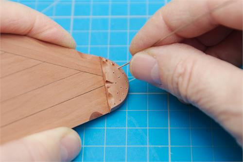

Im oberen Bereich der Stenge kommt die sog. Tonne, ähnlich dem Hummer am Untermast, bearbeite ich wieder separat. Zum Sechskant fräsen, auf die Stenge kleben, Scheibgatt für Topprahfall eingearbeitet und Scheibe verbolzt.

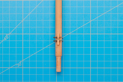

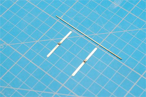

Mastklampen, Klaufallblock und Augbolzen sind fertig
