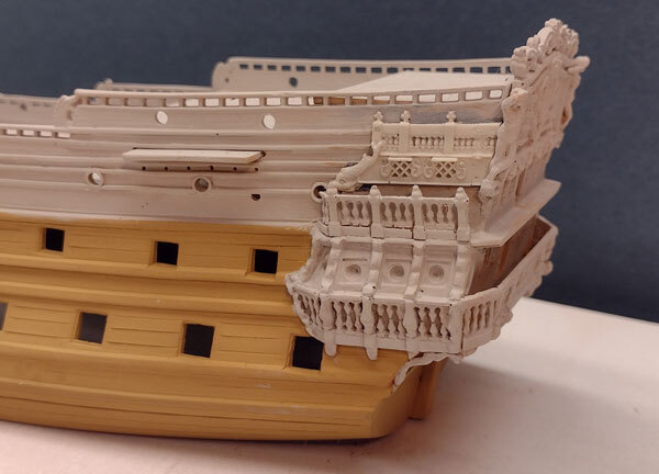

910
Montag, 13. Januar 2025, 10:35
Zum Thema Airbrush, Leid und Schmerz. Vorgestern hatte ich vergessen, das Teil nach dem Gebrauch zu reinigen. Getrocknete Enamels überall, die Katastrophe schlechthin. Aber wie gesagt erlaubt die Konstruktion meiner letzten Neuerwerbung einen auch optischen Zugang zu allen Bereichen. Also habe ich das Ding tatsächlich wieder ans Laufen bzw. ans Sprayen gebracht. Früher habe ich einmal ein Teil nach einem solchen Patzer wegwerfen müssen.
Widmen wir uns angenehmeren Themen. Die beiden Phönixe sind inzwischen mit nahezu allen neuen Teilen des Heckspiegels und der Seitengalerien bestückt.
Und hier verschwinden gerade alle sichtbaren Unterschiede unter dem gleichmachenden Farbnebel.
Beide Hecks, denen nur noch der obere Balkon und seine Stützen sowie die Lampen fehlen. Die können erst angebracht werden, wenn die farbliche Gestaltung bzw. im Fall der Lampen die Takelung abgeschlossen ist. Die Unterschiede zwischen dem unverbastelten Originalbausatz (geöffnete Stückpforten) und dem Sirenen-Schrott sind einigermaßen nivelliert.
