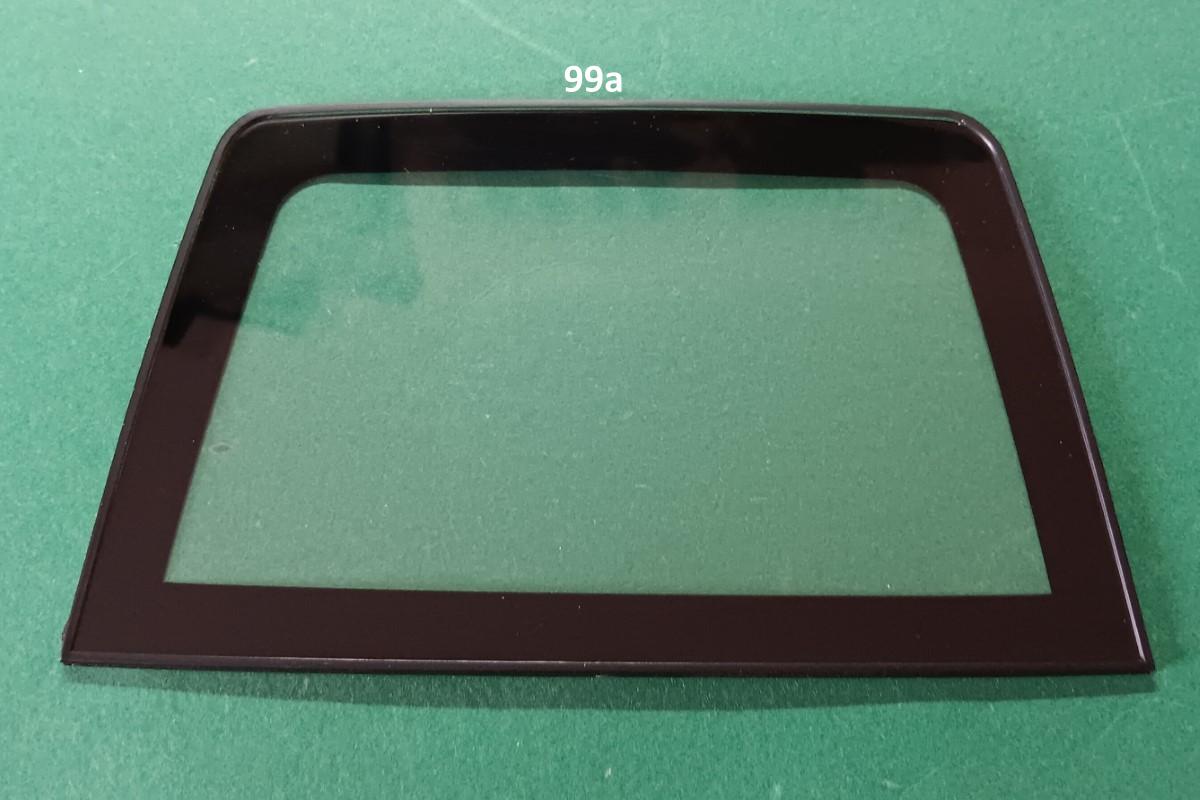

99
Samstag, 8. Februar 2025, 19:29
Hachette Audi Quattro - Lieferung 20, Ausgabe 79
wir kommen jetzt zur vierten und letzten Baustufe dieser Lieferung. Die Ausgabe 79 hat es in sich, denn wir bekommen das von den Maßen größte Bauteil für unseren Quattro. Dabei handelt es sich um das 44 Zentimeter lange Mittelteil der Karosserie. Geliefert wird in einem großen weißen Karton.
In dem Karton befindet sich eine große durchsichtige zweiteilige Kunststoffschale mit dem Mittelteil der Karosserie und den beiden Türschlössern.
Ausgepackt:
1 x 79a = Mittelteil der Karosserie
1 x 79b = Türschloss links
1 x 79c = Türschloss rechts
3 x Schraube
Wir legen die Karosserie mit der linken Seite zu uns gewandt auf die Arbeitsfläche und schrauben das Türschloss mit der Markierung L an der B-Säule fest ( Bilder 1 + 2 ). Im Anschluss wiederholen wir den Vorgang auf der rechten Seite. Das Türschloss hat die Markierung R und wird ebenfalls verschraubt ( Bilder 3 + 4 ).
Nun drehen wir die Karosserie vorsichtig auf den Kopf. Ich habe noch ein weiches Stück Tuch unterlegt um eventuellen Kratzern vorzubeugen ( Bild 1 ). Nun entfernen wir die beiden Transportverstärkungen durch die Entfernung der jeweils zwei Schrauben ( weiße Pfeile + Bild 2 ). Danach drehen wir die Karosserie wieder um und freuen uns über die makellose Lackierung ( Bild 3 + 4 )!
Im folgenden Schritt bringen wir die Stützstange des Kühlers an. Diese wird jeweils in die zugehörige Bohrung gesteckt. Einmal seitlich am Kühler und das andere Ende neben dem Ausgleichsbehälter an der Spritzwand ( Bild 1 – weiße Pfeile ). Im zweiten Bild sehen wir die korrekt angebrachte Stange. Nun wird die Abdeckung aus Baustufe 67 im Wasserkasten angebracht. Die Abdeckung wird einfach auf die beiden Zapfen ( Bild 3 - weiße Pfeile ) aufgesteckt. Die beiden Bohrungen in der Abdeckung müssen nach hinten zeigen ( Bild 4 ).
Weiter geht es mit dem Luftsammler. Dieser hat zwei Zapfen ( gelbe Pfeile ), welche exakt in die Bohrungen ( blaue Pfeile ) passen. Das andere Ende ( weißer Pfeil ) stecken wir auf der Ansaugseite des Turboladers ( roter Pfeil ).
Der Luftsammler ist korrekt eingesetzt:
Zu guter Letzt wird noch der kleine weiße Behälter ( Bild im Bild ) eingesetzt. Dies erfolgt durch Aufstecken oben links auf den Zapfen zwischen Stirnwand und Ausgleichsbehälter ( blauer Pfeil ).
Fertig!
So sieht der Motorraum nun zum Ende dieser Baustufe aus:
Auch diesmal hat es wieder viel Spaß gemacht. Vor allem durch die Karosserie bekommt man so langsam den Eindruck von einem richtigen Auto! Jetzt wird alles wieder sorgsam im Schrank verräumt und wir warten gespannt auf die nächste Lieferung mit weiteren Karosserieteilen. Somit geht es in ca. 4 Wochen hier weiter!
Gruß Stefan

Die Bauteile der Ausgabe 99:
1 x 99a = Heckscheibe
4 x 99b = doppelseitige Klebestreifen
Die Karosserie liegt bereit und wird genau in Augenschein genommen. Der Fensterausschnitt ist sauber und gleichmäßig gefertigt, keinerlei Materialüberstände oder Unsauberkeiten durch zu dicken Lack oder ähnliches.
Die Scheibe kann einfach in die Öffnung eingesetzt werden und passt auf Anhieb tadellos!
Ich habe mich allerdings entschlossen, die Heckscheibe jetzt noch nicht zu verkleben, Das werde ich erst machen, wenn die Heckklappe eingebaut und ausgerichtet ist. Ohne die Scheibe hat man dabei mehr Bewegungsfreiheit. Somit wandert die Heckscheibe zunächst wieder in die zugehörige Verpackung und wird sorgfältig verwahrt.
Das war es dann mit dieser Lieferung. Wie gehofft, hat alles einwandfrei gepasst und ging gut von der Hand. Ich kann nur noch einmal wiederholen: Ich bin zufrieden! Jetzt packen wir alles wieder in den Schrank und kümmern uns um andere Baustellen. In ca. vier Wochen geht es dann unter anderem mit der Heckschürze weiter. Bis dann!
