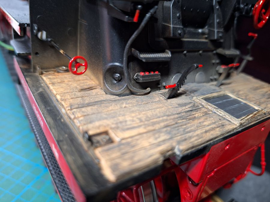

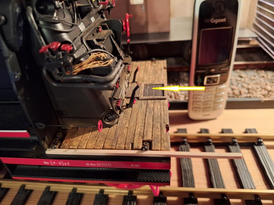

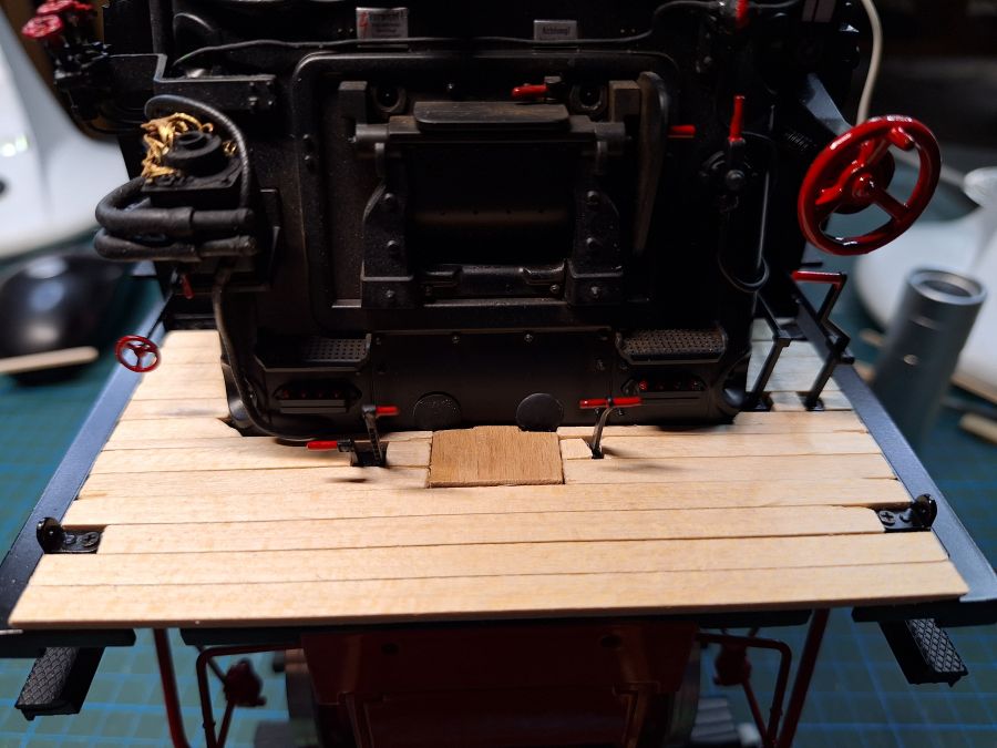

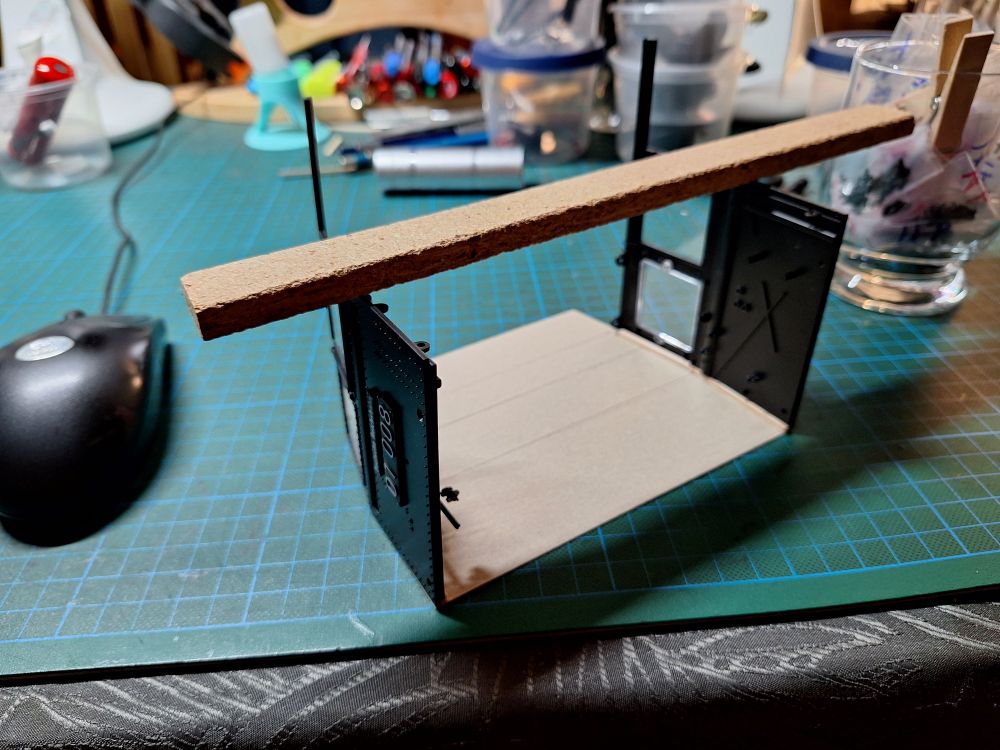

Was ich mich noch frage, ob die Dachunterseite im Führerstand dann auch wie im Original grau ist?
Der Boden müsste doch aus Holz sein, oder?

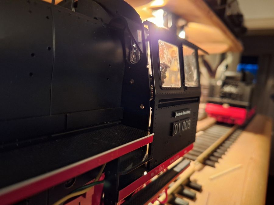

Hoffentlich gibt es wenigstens eine Führerstand-Beleuchtung!
Ich bin ja gespannt wie das alles noch werden wird...
662
Dienstag, 7. Januar 2025, 17:52
Hallo Andreas. :wink:
Grau? War die Unterseite grau? Dürfte für uns kein Problem sein. Oder?
Kein Holz, auch das können wir ändern, wenn´s nicht so ist und die
Beleuchtung kriegen wir zur Not auch noch hin. Warten wir es ab.
Andreas. Woher weißt du, daß das Dach innen grau war?

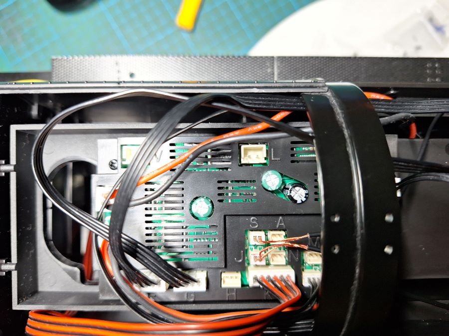

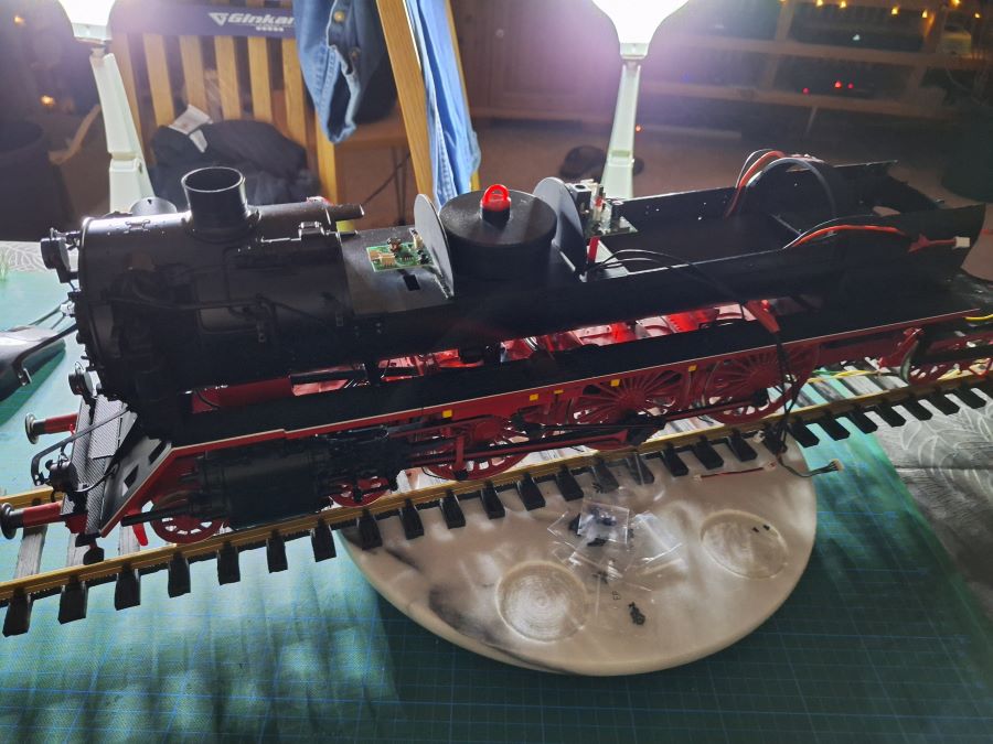

Hab die Stehkessel-Baugruppe angebracht. Kabel durch geführt. Aber irgendwas stimmt noch nicht. Der Kessel schwebt 1,5 mm auf ganze Länge zu hoch. Heute habe ich die Faxen dick.
Morgen geht´s weiter.

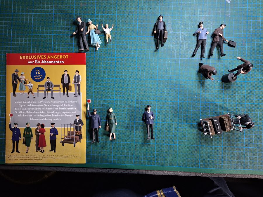

Für die Premium Leute. Laut Plan stehen noch vier Figuren auf dem Programm und zwei Liefertermine. Die 31.ste und die 37.ste Lieferung sind dafür vorgesehen.
Einmal das küssende Paar und dann der Typ auf der Bank plus den Mann, der das Wasser nicht halten kann. Schaun wir mal, ob alles klappt.
Die große Druckbuddel mit der eingebauten Kamera wird wohl erst in der letzten Nummer der Dampflok kommen. Der 120.sten. :D

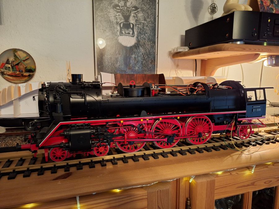

Weiter geht`s. Ich habe die Geschichte mit dem Langkessel so gelassen, weil alles passt. Die Stehkessel-Baugruppe sitzt absolut gut, der Boden der Baugruppe liegt wunderbar
an der richtigen Stelle. Alles sitzt sehr gut. Also bleibt es so. Die beiden Verbindungsstücke des Lang-Kessels liegen super in den Bettungen des Umlaufblechs.

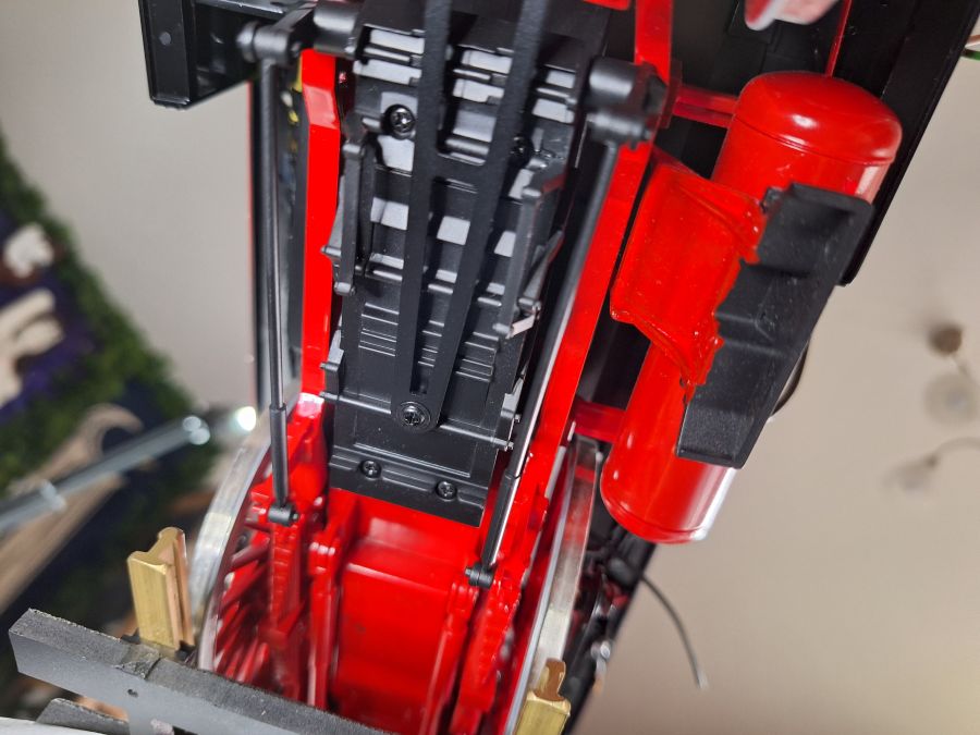

WICHTIG: Bauanleitung 106, Seite 12, Bild 6. Dort werden die Befestigungen der beiden Seitenwände der Stehkessel-Baugruppe mit vier IM Schrauben vorgesehen. Die passen aber nicht.
Die sind zu dick. Habe es mit JM Schrauben versucht und die passen wunderbar. Also passt auf. Jedenfalls bei mir ist das so.

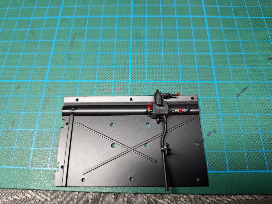

Die vierteilige Dampfleitung, die auf der linken Seite auf dem Umlaufbleches hin kommt, hebe ich mir für später auf. Falls ich da noch mal ran muß.
Die Plateng kommt gleich dran.

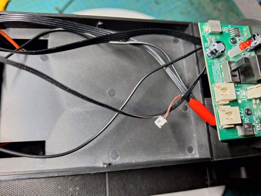

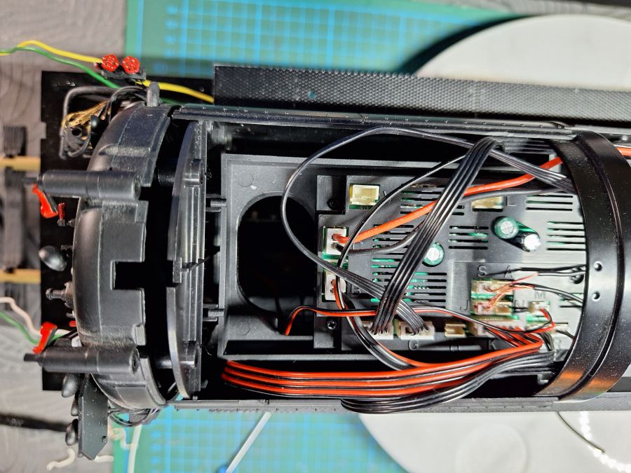

So, die Platine war nicht so schön zum einbauen, weil die Führungen für die vier Schrauben fehlten. Egal. Die Verlängerung von Kabel A fehlt noch. Kommt mit der nächsten Lieferung.

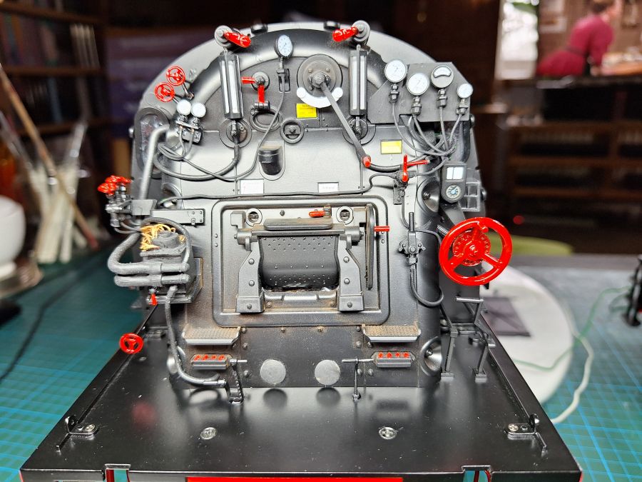

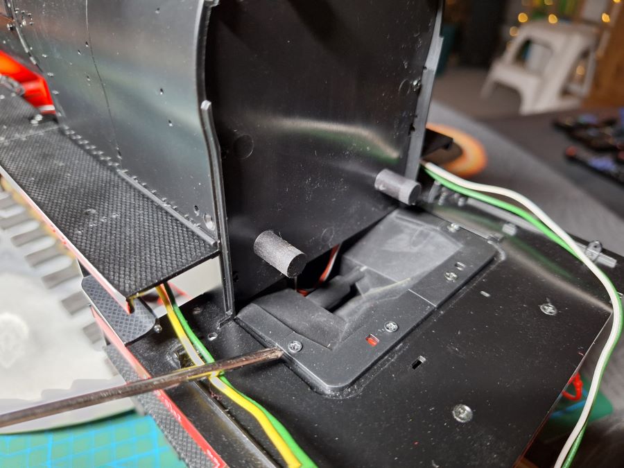

Habe heute mal versucht, die Stehkesselrückwand anzubringen. Funktionierte nicht. Habe gedacht, das ich die neue Wand falsch herum eingebaut habe. Aber laut Anleitung war sie richtig herum.
Dann ging mir erst der Begriff für die Wand auf. Hilfswand!!! Das konnte nur bedeuten, das diese Wand nur vorübergehend angebracht und später ausgetauscht wird. Warum??? Erfahren wir wohl
demnächst. :kaffee:

Das mit der Hilfswand in der vorherigen Wortmeldung war falsch. Zwischen der Hilfswand und der Stehkesselrückwand kommt noch die Vorderwand des Führerhauses. Also war meine Annahme,
das die Hilfswand raus genommen wird, nicht richtig.

Die Vorderwand des Führerhauses ist zwar noch nicht da, aber ich habe mal die Stehkesselrückwand drangestellt und den Stecker M eingesteckt. Hatte Angst, das das Kabel zu kurz wäre.
Aber es passte hervorragend. Ich schätze mal, das die nächste Lieferung in gut zwei Wochen eintrifft. Das Ende ist nah. :huh:

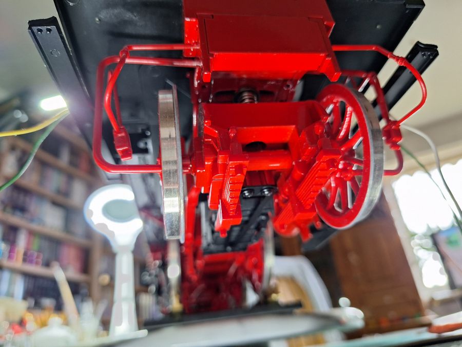

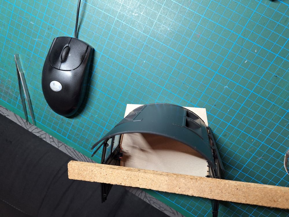

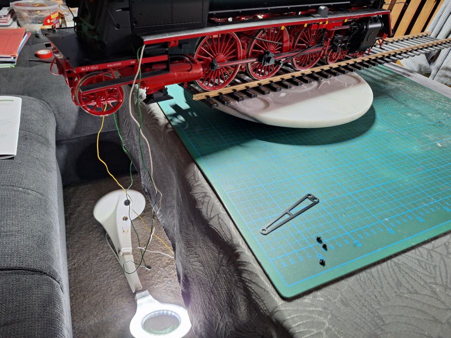

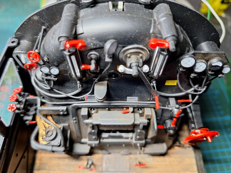

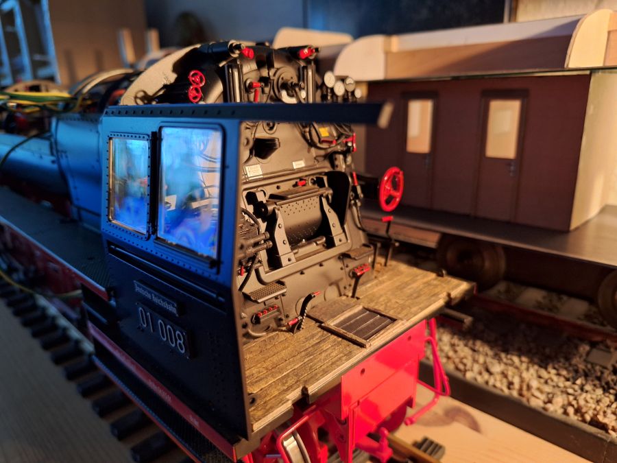

So, war ein bißchen fummelig, bei den drei Wänden vom Führerhaus. Die Kabellage war einfach und der Akku wurde angeschlossen und vor der Hilfswand versenkt. Die A Verlängerung eingesteckt.
Die beiden Hutzen fand ich bled, weil man die kleinen runden Fenster kleben mußte. Die Vorderwand des Führerhauses war etwas schwierig zu befestigen. Unbedingt Öl für die zwei Schrauben
und einen langen Schraubendreher benutzen. Ich habe die Lok nicht auf den Rücken gelegt, wegen der Stütze des Nachlaufrades und der beiden Zugstangen. Habe die Lok vorsichtig soweit zurück
geschoben, sodaß der Hintern der Lok über den Abgrund schwebte. Habe mich auf dem Fußboden rumgeaalt, bis ich die drei Schrauben der Stütze einschrauben konnte. Die Zugstangen wurden nur
auf die jeweiligen Zapfen gepresst. Jetzt mache ich erstmal Pause, bevor es mit der Stehkesselrückwand und der linken Führerhauswand weiter geht.

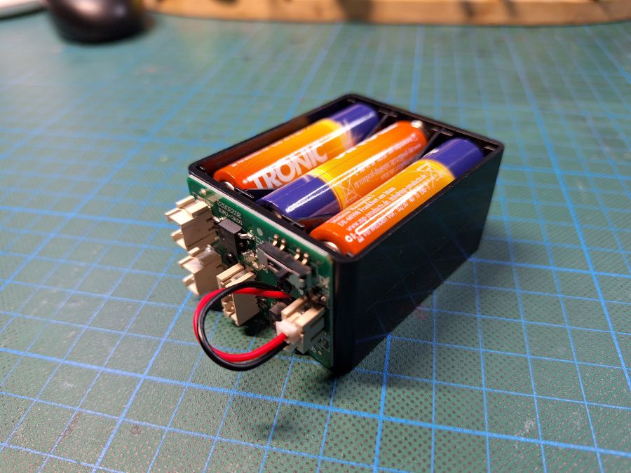

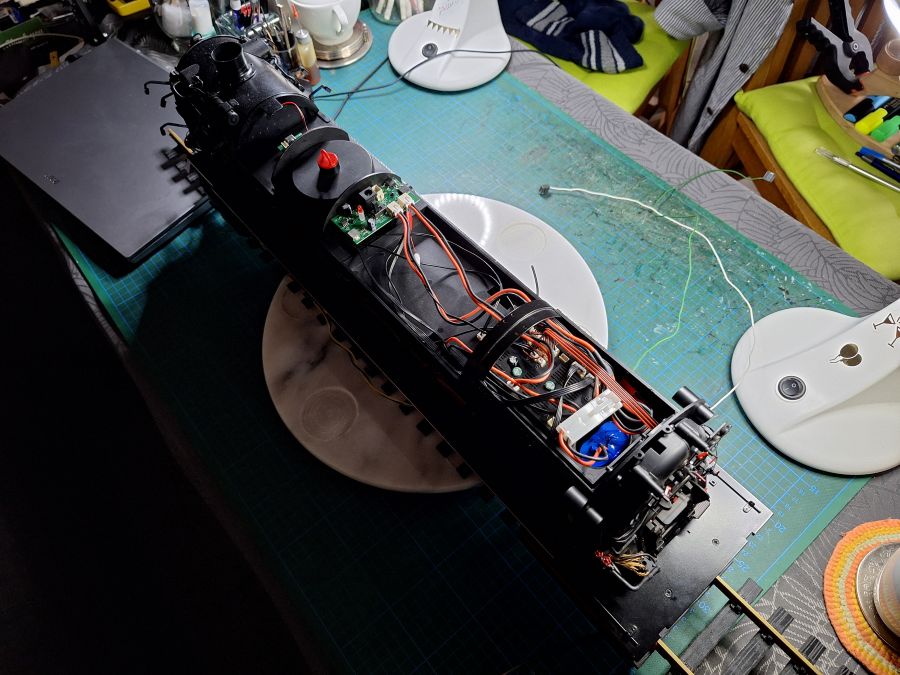

Zur Zeit sind noch drei Steckplätze auf der Hauptplatine offen. Ein Kabel kommt mit der nächsten Lieferung im März und damit wird die Ein / Aus Platine auf der Hauptplatine angeschlossen.
Dann kommt noch die Führerhausbeleuchtung in einen Steckplatz und ich denke mal, das der letzte Steckplatz für die Verbindung zum Tender genommen wird.
An der linken Seite unten beim Aschkasten sind noch zwei Steckplätze frei, in der sicherlich die Kabel der Kamera ihren Platz finden werden.
Ich werde erst dann, wenn alle Steckplätze belegt sind, den Akku aufladen. Vor dem Aufladen des Akkus wird die Ein / Aus Platine mittels Schiebeschalter, der sich auf der Platine befindet,
ausgeschaltet. Dann wird geladen, in dem man erst das Netzteil in die Hauseigene Steckdose einsteckt und erst dann den runden Stecker des Netzteils in die runde Steckdose auf der Ein / Aus
Platine steckt. Genauso, wie man es beim Aufladen des Handys macht. Während des ganzen Ladevorganges bleibt der Schiebeschalter auf der Ein / Aus Platine ausgeschaltet!!!
Während des Ladevorganges leuchtet die LED auf der Platine auf. Sie erlischt, wenn der Akku voll ist. Kann sicher eine Zeit dauern.
In der Bauanleitung steht es zwar anders herum, erst auf die Platine und dann in die 230 Volt Steckdose. Das halte ich für verkehrt, weil beim Einstecken in die 230 Volt Steckdose für kurze Zeit
ein höherer Anlaufstrom auftritt, der auf der Platine Schäden verursachen könnte. Ich mache es jedenfalls so, wie man´s beim Handy auch macht. Jeder so, wie er es mag.

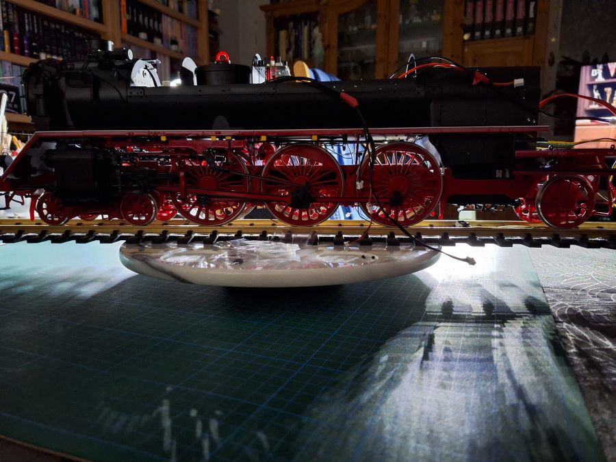

Heute habe ich einmal den Akku etwas aufgeladen und einmal probiert, was alles funktioniert...
Naja!
Gut, der Dampf kann noch nicht funktionieren, da fehlt mir noch eine Strippe zur Platine.
Also habe ich die FB und Lok angeschaltet, gekoppelt, und los ging's.
Die Standgeräusche der Lok sind schön.
Die Pfeife funktioniert auch.
Vorwärtsfahrt ist nach etwas Gefummel möglich...
Irgendwie läuft alles sehr anstrengend, schwer und verspannt.
Das war beim Testlauf allerdings nicht so!
Geschwindigkeitsregelung geht so einigermaßen und ist auch schön mit Dampflokgeräuschen untermalt, wenn da nicht die Getriebegeräusche wären!
Wie ein alter Akkuschrauber!
Nachdem ich alle Lager, Bolzen und Schrauben am Antrieb immer wieder etwas geölt habe, ging der Antrieb leicht geschmeidiger.
Ich probierte dann die Rückwärtsfahrt, die funktionierte dann natürlich nicht.
Es kam ein Pfeifton von dem ich nicht weiß was es genau ist.
Die Räder sind blockiert.
Das war beim Test auch nicht!
Mit sanfter Gewalt drehten sich dann die Räder etwas, aber nicht lange...
Ich denke je mehr daran geschraubt wird, immer wieder umgedreht usw.,
verzieht sich der Rahmen, und somit auch der Antrieb. Der Rahmen besteht ja auch aus mehreren Einzelteilen.
Die Dampferzeuger in den Zylindern funktionieren bei mir nicht. Schalte ich sie ein, steht die Lok, da die Spannung zusammen bricht.
Das führe ich auf den schwach geladenen Akku zurück.
Allerdings funktionieren sie im Stand auch nicht.
Das schlimmste aber, und das ärgert mich wirklich sehr, die Lok eiert!!!
Sie bleibt nicht ruhig auf dem Gleis stehen und ruckt immer auf und ab & hin und her!!!
Nicht viel, das wäre übertrieben, aber trotzdem sehr störend.
Da macht mir das zusehen keinen Spaß!
Das Hachette Video, wo die Lok leise und ruhig mit schönen Geräuschen läuft, ist nicht mit meiner Lok zu vergleichen :lol: :lol: :lol:
Ich bin gespannt wie es weitergeht :bang: :???

Deine Lok sieht super aus! Die nachlackierten Hebel und Stellräder sind super!
Ist Dir schon aufgefallen das später Rohre durch die Fenster an der Stirnseite des Führerhauses gelegt werden?
Ist das Führerhaus zu klein???
:lol: :lol: :lol: :lol: :lol: :lol:

Ooh ooh. Das hört sich ja gar nicht gut an. Ich habe den gleichen Gedanken wie Du, das sich durch das viele drehen, wenden und verschrauben, die Lok ein wenig verzogen haben könnte.
Das bestärkt mich umso mehr, das Wasser weg zu lassen. Na, da bin ich aber gespannt, was mit meiner Lok und denen der anderen Modellbauer passiert bzw los sein wird. Das wird sicher

Ach ja, wegen der Rohre durchs Fenster. Hoffentlich habe ich das richtige Fenster, richtig rumgedreht, in die richtigen Hutze eingeklebt. Ooh ooh.

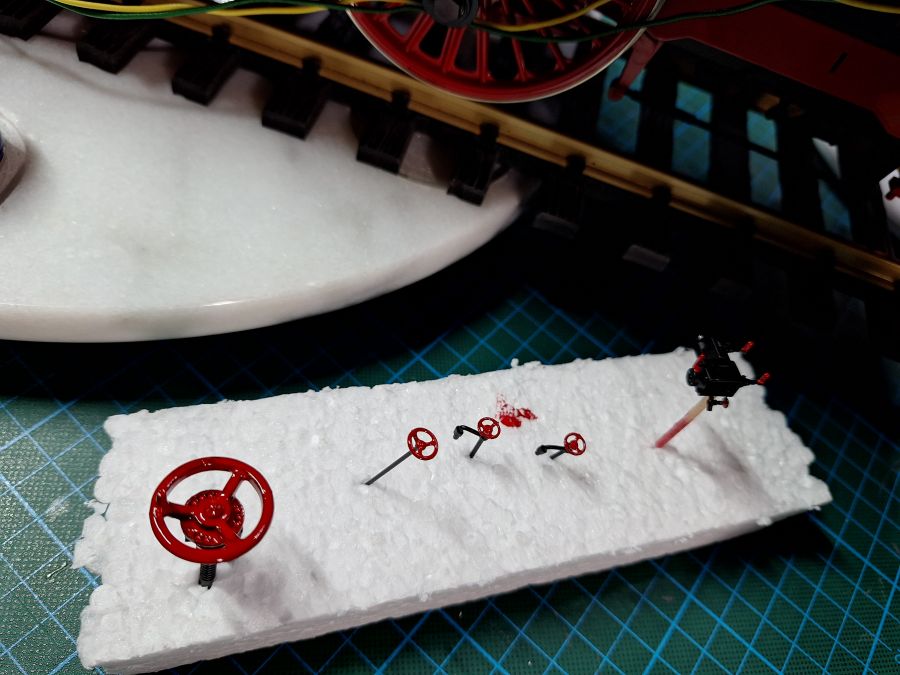

Die neuen Handgriffe bzw Fußhebel rot gestrichen.
Viele Grüße Bernd. :prost:

Ich vermute es liegt an der linken Steuerung. In einem anderen Forum habe ich gelesen das die linke Gegenkurbel in der falschen Richtung steht. Somit sperrt sich immer etwas und verhindert einen schönen Lauf.
Ich versuche einmal die Koppelstangen abzuziehen und dann alles ohne die linke Seite auszuprobieren.

Habe gerade meine Lok auf dem Prüfstand gehabt und sie mittels Batterieblock laufen lassen. Lief ganz gut, nur eben laut halt. Wusste zu dem Zeitpunkt nicht,
wie ich sie rückwärts laufen lassen konnte. Außerdem hat sie auf der rechten Seite ein wenig gehumpelt. ?(
Egal. Jetzt steht sie wieder auf dem Highboard und wartet auf die vorletzte Lieferung des nächsten Monats. Natürlich auch auf den Tag der Wahrheit. ;( :wacko: :cracy:
Viele Grüße Bernd. :party:

Ich habe jetzt einmal die Lok richtig aufgeladen und nochmals probiert.
Also sie läuft jetzt besser.
Die verschiedenen Geschwindigkeiten funktionieren bei Vorwärtsfahrt.
Rückwärts geht bei mir nur dann wenn bei Vorwärtsfahrt die Räder in der richtigen Stellung stehen bleiben.
Rückwärts geht auch nur eine Geschwindigkeit und ich bin mir nicht sicher ob das richtig ist.
Ich habe nun alles was sich dreht und bewegt immer wieder leicht geölt und ca. 30 min laufen lassen.
Das ganze geht jetzt schon geschmeidiger.
Die Rauchgeneratoren in beiden Zylinder funktionieren jetzt auch, allerdings ziemlich eingeschränkt.
Ich vermute ich habe zuviel Öl eingefüllt.
Das Gleisbett steht jetzt auf einem Stück Teppich und nicht mehr direkt auf dem Holz vom Sideboard.
Etwas ruhiger läuft nun das ganze, allerdings noch nicht richtig leise.
Die Lok eiert deutlich! Ich habe beobachtet das die mittlere Achse, die federnd gelagert ist, sich hin und her bewegt.
Zwar nur minimal, allerdings stößt der Randkranz fast an die Bremsbacken.
Nicht schön!
Ich denke das die Antriebe links und rechts nicht 100%ig synchron laufen.
Mal sehen was ich mache.
Beste Grüße,
Andreas :prost:

Da standen Deine Räder nach der Fahrt wahrscheinlich in einem Totpunkt. Gibt/gab es in der Realität bei Dampfloks auch. Man nannte sie den Oberen oder Unteren Totpunkt. Das heißt,
wenn die Kuppelstangen zufällig am Umkehrpunkt der Kuppelstange von auf oder ab, zum stehen kommen. Sowas ähnliches hattest Du wohl zufällig auch. Um dieses Problem zuvor zu
kommen, hat man die Kuppelstangen der einen Seite der anderen Seite um 90°versetzt. So konnte die eine Seite die andere wieder aus den Totpunkt heraus drücken.
Bei unseren Modellen ist das natürlich anders. Unsere Maschine wird über Motoren angetrieben. Da muß man versuchen, die Räder ein wenig mit der Hand zu bewegen.
Zu dem Rückwärtsfahren weiß ich im Moment nichts zu sagen. Kann sein, das das nicht vorgesehen ist. :nixweis:
Auf die Dampferzeugungen werde ich erst mal verzichten, zuerst muß die Lok vernünftig laufen und die Lichter richtig funktionieren. Hachette redete in der nächsten Bauanleitung vom
roten Licht auf der linken Seite. Das ist verkehrt. Denn auf den Seiten des Internets steht, das sich die roten Lampen auf der rechten Seite befanden.
An den Motoren können wir wahrscheinlich nicht mehr viel ändern. Hoffe nur sehr, das bei dem Schweizer Krokodil vernünftigere Motoren eingebaut werden.
Also, warten wir es ab, bis es soweit ist. Dann können wir uns Gedanken machen, wie wir einige Probleme abschwächen oder ganz abstellen können.
Das mit der roten LED auf der linken Seite war doch richtig, von Hachette, wenn die Vorderseite der Lok gemeint ist. Denn, wenn die Lok Tender voraus fährt, sitzt die rote Laterne auf
der linken Seite. Fahrtrichtungsabhängig.

Ich schaue sehr oft beim "Partwork Modellbau" und beim "Modellbau Onkel" rein. Bei beiden hatte ich schon Erleuchtungen gehabt, weil ich dort was gesehen habe, was ich bei meiner Lok
vergessen hatte. Sowas ist mir heute morgen passiert. Der Moderator hatte dort beim Einbau der Hauptplatine die kleine Antenne durch die schwarze Abdeckung der Platine gezogen, was
ich nicht getan hatte. Also habe ich die Abdeckung nochmal abgeschraubt und die Antenne links oben in der Ecke durch gefieselt. Ob das jetzt unbedingt nötig war, kann ich nicht sagen,
aber sicher ist sicher.
Hatte mir Gedanken gemacht, in welcher Stellung der Ein/Ausschalter auf der Platine mit der Steckdose für das Netzteil stehen muß, zur rechten oder zur linken Seite der Lok. Habe ein
bißchen hin und her geschaltet. Einige Zeit später habe ich gesehen, das die drei vorderen Lok-Beleuchtungen am blinkern waren. Habe den Ein/Aus Schalter nach links geschoben, da
gingen die Lichter aus. Also ist die Aus-Position in Fahrtrichtung gesehen links!!!
Das bedeutet auch, das der Akku schon eine Teilladung besitzt!!!

Zwei sehr gute Kollegen, Andreas und Oliver, haben mich auf die Idee gebracht, bei unserer 01 einen Holzfußboden zu verlegen. Das Dach wird nächsten Monat
innen auch mit Holzlatten ausgestattet. Hoffentlich stört die Führerhausbeleuchtung nicht so sehr. Mal sehen, was man noch machen kann.
Ich muß noch meine Triebwerksbeleuchtung relativ unsichtbar verlegen und irgendwo eine steckbare Möglichkeit finden, in der ich bei Bedarf den Batterieblock
einstecken kann.
Viele Grüße Bernd.
Habe die Bretter nun angeklebt und mit Pulverfarbe eingepudert.
686
Sonntag, 23. Februar 2025, 20:41
das sieht alles sehr gut aus!
Der Holzfußboden ist das Tüpfelchen auf dem "I" :ok:
Beste Grüße,
Andreas :prost:
687
Montag, 24. Februar 2025, 06:17
Vielen lieben Dank für deine Worte. Ja, meistens sind es die
Kleinigkeiten, die den Ausschlag geben. Bin gespannt, wie das
mit dem Dach werden wird. Aber das bekomme ich auch hin.

Meine neuen Teile sind noch nicht da. Also kann ich den Zirkus, der um das zu kleine Führerhaus los gebrochen ist, noch nicht genau abschätzen. Ist die Frage, ob Hachette nacharbeitet,
oder ob man selber Hand anlegen muß / sollte. Mir ist schon beim hölzernen Fußbodenverlegen aufgefallen, das die Bodenplatte übersteht, wenn man die Führerhauswand an die
Befestigung hält. Habe mir weiter keine Gedanken gemacht, weil ich die vorletzte Lieferung der Lok abwarten wollte. Ooh ooh, das ist bitter. Ich habe auch von defekten Motoren gehört.
Bin gespannt, ob Hachette darauf reagiert und was sie eventuell unternehmen wird. :nixweis:
Habe mir Gedanken zu dem Problem mit der Führerhauswand gemacht. Ein 2mm² Holzstück würde unten rechts und links gut passen. Dann ist die Wand bündig mit dem Boden.
Für die senkrechten Schlitze muß ich mir was anderes ausdenken.
Das kommt mir sehr verdächtig vor!!!
Erste Versuche die Wand des Führerhauses senkrecht anbringen zu können und gleichzeitig die breiten Schlitze zu verdecken.
Muß mir noch Gedanken machen, wie ich das Dach anpassen kann.

Endlich sind meine neuen Teile eingetroffen. Bei der langen Wartezeit bin ich "alt und grau" geworden. Aber nun sind sie da und der Bau kann weitergehen.
Bilder folgen. :)
Im Moment fällt mir keine vernünftige Lösung ein, die beiden Führerhauswände an den Rändern der Bodenplatte zu befestigen. Das Schraubenloch an den kleinen Bodenwinkeln ist
so klein, sodass ich keine passende Schraube in meinem ganzen Schraubenfundus finden konnte. Vor allen Dingen müßte die Schraube dann auch noch mindestens 6 mm lang sein.
Zur Not müßte man die Löcher der Befestigungswinkel aufbohren. Mal sehen.
Dann das Dach. Das schöne runde glatte Teil aufzutrennen, verursacht mir Bauchschmerzen. Also müßte man die Seiten verlängern. Das gefällt mir alles nicht so recht. Ich muß da
erstmal eine Nacht drüber schlafen, ob mir eine bessere Lösung zu fliegt. Wenn mir nichts besseres einfällt, werde ich die Seiten anbringen, wie es Hachette in seinen Bauanleitungen
vorschreibt.

690
Donnerstag, 13. März 2025, 15:16
mal eine Frage: Für was ist der Rahmen auf dem Boden vor der Feuertür?
Gruß Joachim
