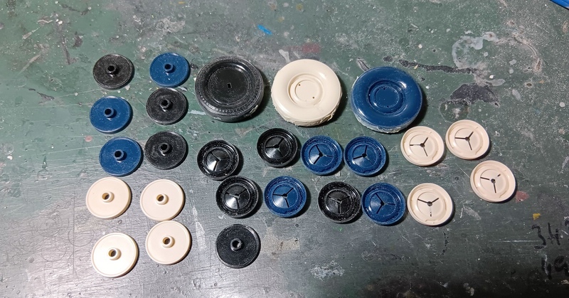

wie angekündigt kommen hier weitere Bilder aus der Vorbereitungsphase.
alle Kleinteile sind aus den Spritzrahmen rausgetrennt und an den Angußpunkten versäubert
ebenso die Motohauben
die Räder sind auch schon verschliffen, bei den Reserveradabdeckungen ist die Klebenaht verschliffen
und an den Übergängen zu Teil verspachtelt
an den Weißwandringen sind auch die Abtrennstellen verschliffen
Gruß und schönes Wochenende

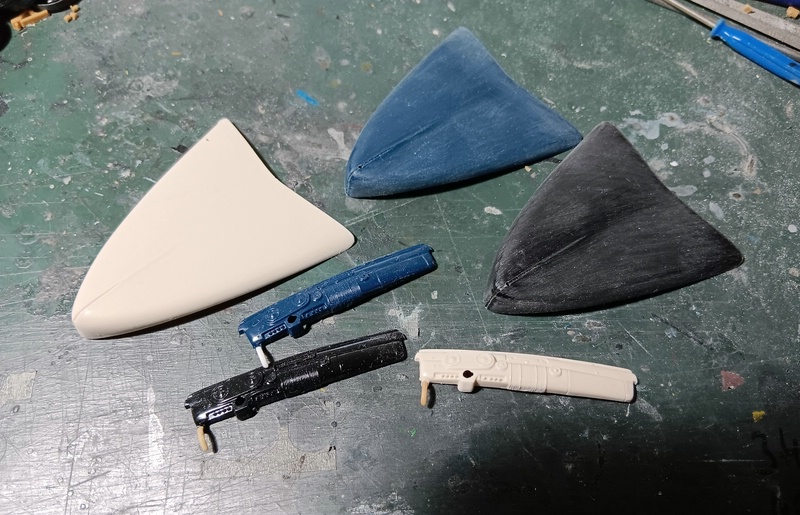

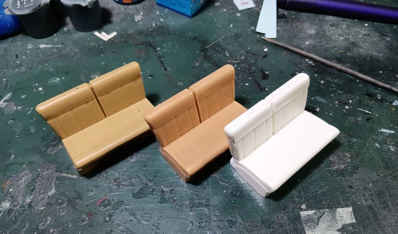

die Sitze, Motoren und Reserveradabdeckungen wurden
an den Klebenähten verschliffen und zur Kontrolle mit
mr. basewhite eingestrichen.
die soweit bearbeiteten Teile

Donnerstag, 7. November 2024, 21:47
Oh ja, diese platten Sitze, die hatten es mir wirklich NICHT angetan.
Bei dem Modell dass das runter geklappte Verdeck hat machte ich die Sitze deutlich gewölbter, originalgetreuer. Und auch das runter geklappte Verdeck-Teil sieht nicht wirklich realistisch aus.

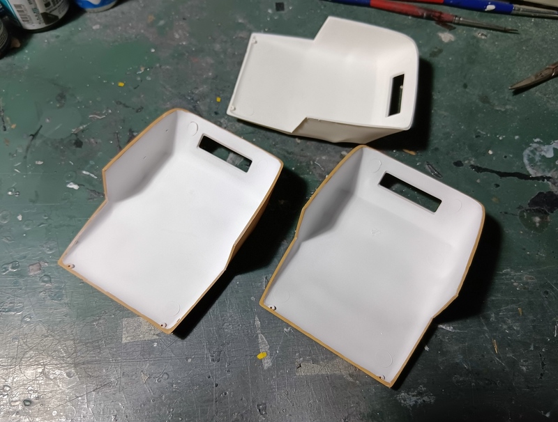

Moin Zusammen,
weiter geht es mit den Vorbereitungen für die Behandlung der Teile mit Farbe.
einige der Teile sind mit Haltestift versehen zum einklemmen in die dritte Hand
beim schleifen der schwarzen Karosserie wurde rechts eine Sinkstelle entdeckt die verspachtelt wurde

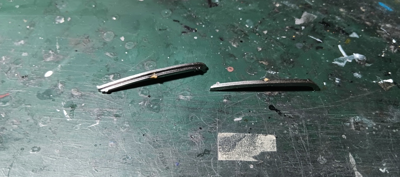

zwei der hinteren Zierleisten mußten wegen schlechter Verchromung von der Bedampfung befreit werden

mittlerweile sind weitere Teile lackiert und die hinteren Zierleisten sind wieder mit Chrom versehen.
Die sinkstelle an der schwarzen Karosse ist auch verschliffen so das es bald weitergehen kann.
sinkstelle verschliffen und noch zur Kontrolle mit mr .basewhite bestrichen
neu verchromte Zierleisten

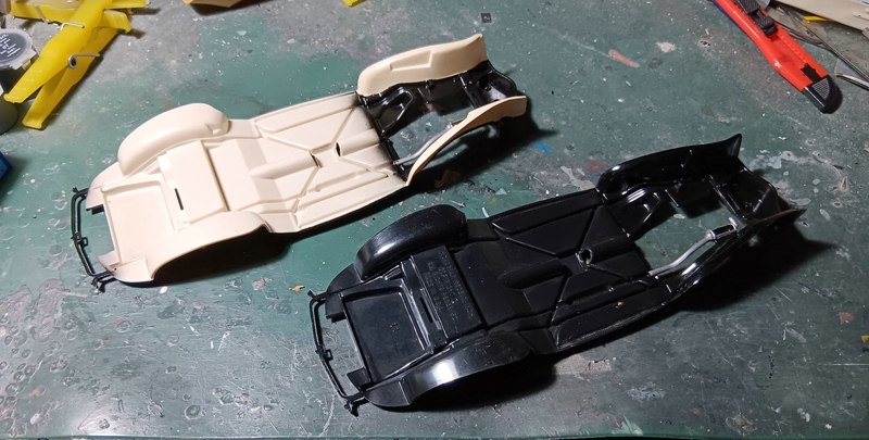

beide Achsen lackiert und bereit zum Einbau

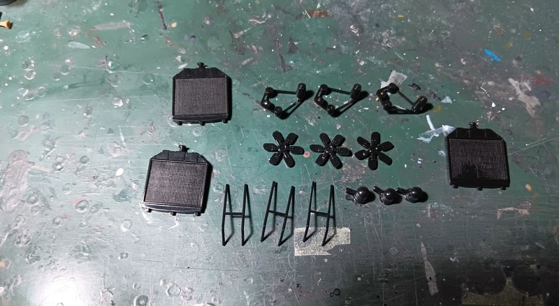

Kühler und weitere Kleinteile lackiert

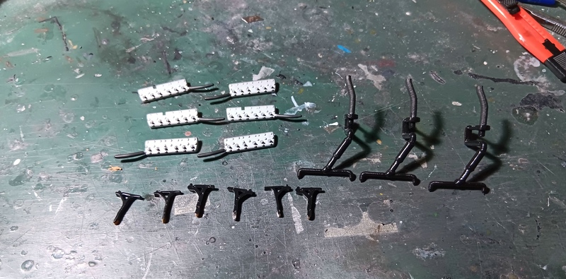

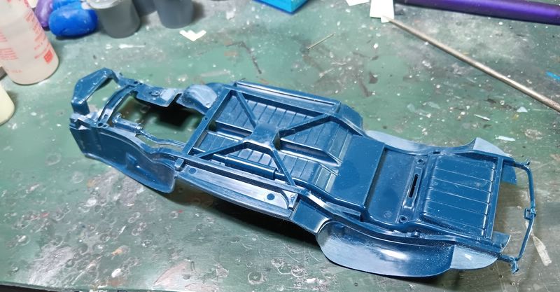

weiter geht es mit dem ganzen Kleinkram aber diesmal ist auch etwas größeres dabei.
Ventildeckel und Stoßstangenhalterungen sind auch lackiert

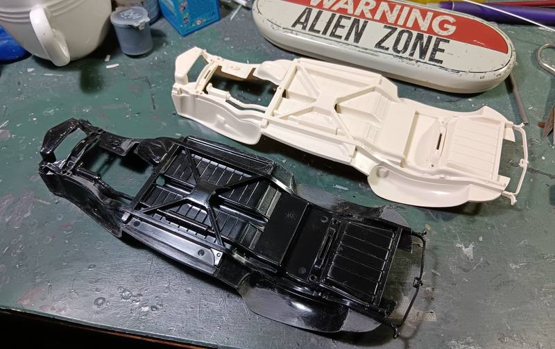

2 der Chassis sind ebenfalls mit Farbe versehen
Gruß und noch einen schönen Sonntag

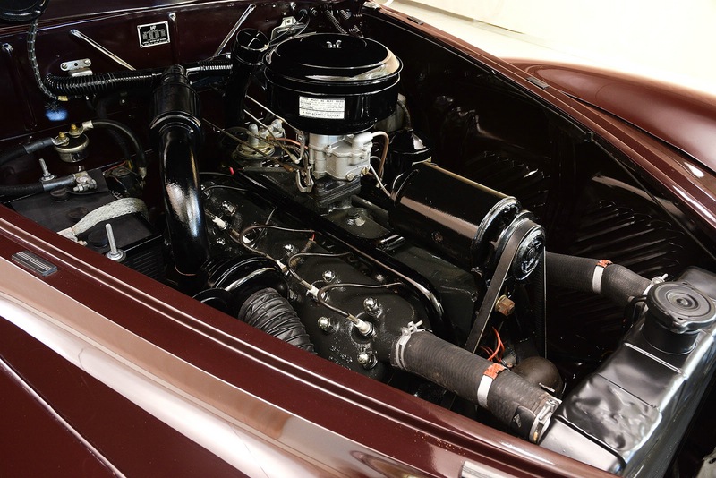

Ist schon über 20 Jahre her als ich meine Lincoln gebaut hatte. Interessant die Einzelteile wieder zu sehen. Die Rad-Halterungen, (zum aufklipsen) hatten mir gar nicht gefallen. Die Räder hatten nur gewackelt. Die baute ich zu einer normalen Befestigung um.
Hier eine Seite mit unzähligen Fotos vom 1941-Continental.
https://bringatrailer.com/listing/1941-l…al-cabriolet-4/
Donnerstag, 28. November 2024, 02:40
Moin Thomas,
vielen Dank für den Link zu den Bildern ist einiges sehr hilfreich
besonders für das Armaturenbrett, hatte selber nur welche gefunden
wo es deutlich dunkler war. Bei den Rädern muß ich mal schauen ob meine

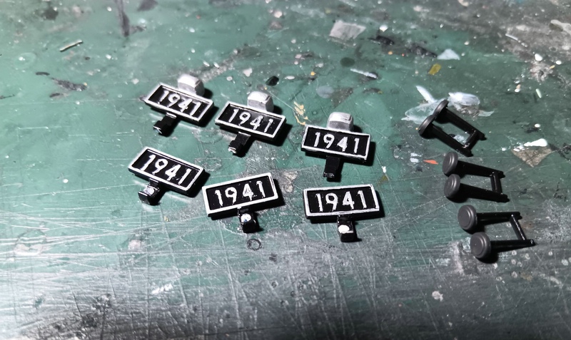

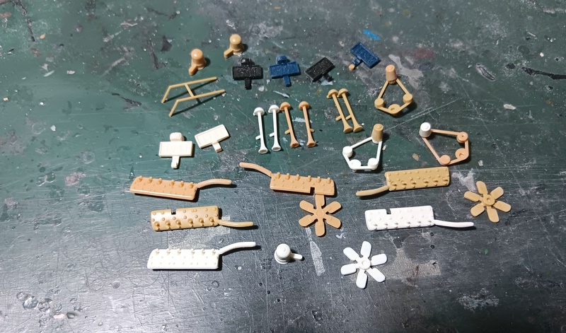

Jetzt gibt es ein weiteres Bild mit fertig lackierten Teilen
leider sind die Kennzeichen nicht so doll geworden, Hand war doch etwas zu zitterig
Jörg
Donnerstag, 28. November 2024, 06:01
Moin Jörg
Als Kennzeichen würde ich die Teile jetzt nicht beschreiben, sondern einfach als Tafeln auf denen das Baujahr steht. Ich würde da passende anbringen was auch den Vorteil hätte das alle Wagen unterschiedliche Plates hätten. Muster gibt es hier ---> https://www.licenseplates.tv/index.php?m…=1&keyword=1941 . Bildschirmfoto machen und Größe anpassen, danach ausdrucken und fertig :)
Beiträge: 892
Realname: Dirk
Donnerstag, 28. November 2024, 06:24
Moin Jörg,
wenn Du Interesse an einem besseren Ergebnis hast bieten sich 3 Möglichkeiten an:
1. Das Teil in der hellen Farbe bemalen, dann die dunkle Farbe stark verdünnt in die Vertiefung einbringen.
2. Das Teil in der dunklen Farbe bemalen und dann mit der hellen Farbe trockenbürsten.
3. Das Teil in der dunklen Farbe bemalen, die helle Farbe auf Schaumstoff auftragen,
den Schaumstoff wieder fast trocken machen und damit stempeln bis das gewünschte Ergebnis erreicht ist.
Am Ende einen Mattlackauftrag, der homogenisiert die Übergänge.
Dirk
Donnerstag, 28. November 2024, 20:51
Was die Nummernschilder betrifft, da Stimme ich Raststätte zu.
Ich hatte für ein Modell eines in einem Revell-Bausatz gefunden mit der Jahreszahl von 1941. Ansonsten ein richtiges Nummernschild nehmen und nicht alle das gleiche.
Donnerstag, 28. November 2024, 21:12
Die erste beschriebene Art zum Bemalen verwende ich immer wieder gerne, bei Kühlergrill, Scheinwerfer etc
Ich mag keine Menschen, die überall suchen, was sie stört...

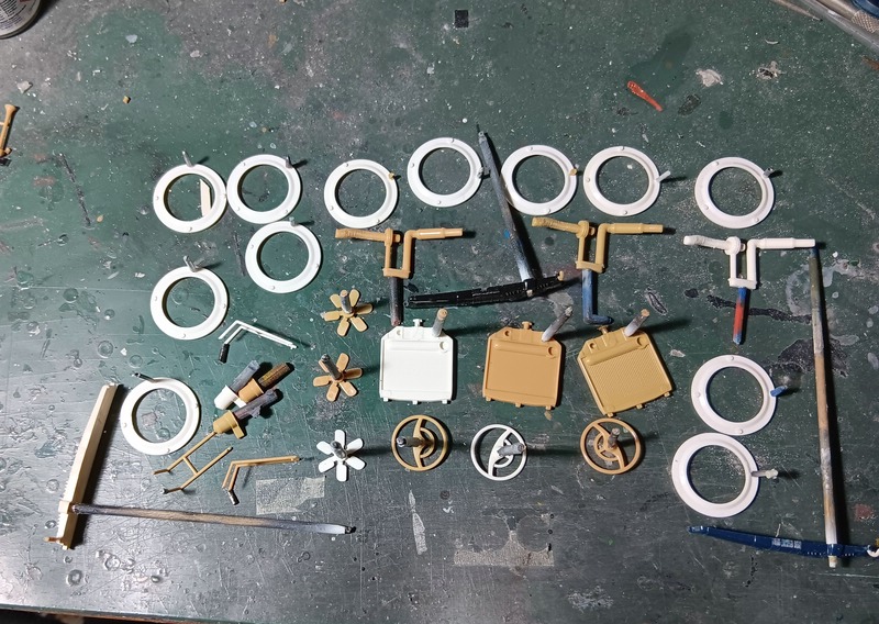

Hier sind Bilder der letzten Schaffenstage
Fanfaren wurden mit Alclad behandelt und zwei der offenen Verdecke mit verschiedenen Beigetönen
Beige und Blaue Karosse zum Lackieren vorbereitet
Schwarze Karo lackiert und mit den ersten Chromteilen versehen
Wünsche euch allen noch einen schönen 1. Advent
Jörg
Freitag, 6. Dezember 2024, 04:22
Moin Zusammen,
konnte in den letzten Tagen wieder einige Lackarbeiten abarbeiten so die
Lenkräder und die Verdecke.
Lenkräder in Elfenbein lackiert
die Verdecke in verschieden Farben koloriert von außen
und innen mit weiß
Jörg
Sonntag, 8. Dezember 2024, 07:24
Moin Zusammen,
weiter geht es mit den Lackierarbeiten und deren Vorbereitungen.
So sind am Freitag endlich die noch benötigten Farben eingetroffen
grün für den Motor, Mahagoni für das Armaturenbrett und blau für
die dritte Karosse.
die gelieferten Farben
beim Motor scheint es beim Grünton diverse Schattierungen zu geben
die beige Karosse ist auch endlich lackiert
an der schwarzen sind die Chromteile angebracht
Wünsche euch allen einen 2. Advent
Jörg

die beige Karosse hat die ersten Chromteile erhalten
die blaue hat auch endlich ihren Farbauftrag erhalten
