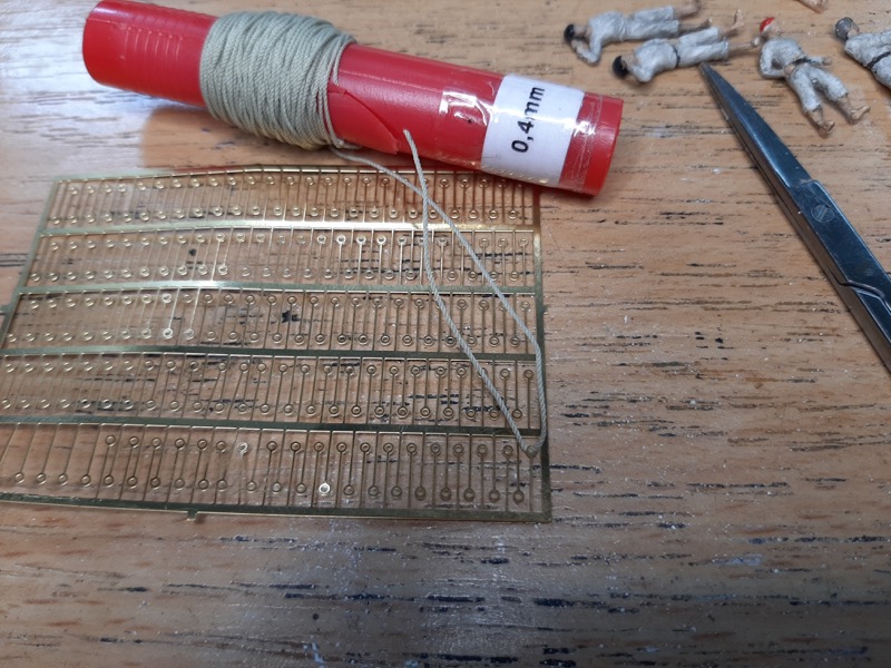

   Entweder habe ich eine filigrane Fehlätzung erwischt, oder die sind falsch beschrieben

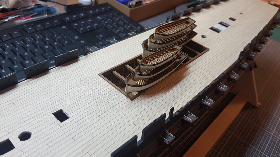

Und dann mal alle Boote in der richtigen Reihenfolge auf die Kuhl gestapelt:
index.php?page=Attachment&attachmentID=466537
index.php?page=Attachment&attachmentID=466538
index.php?page=Attachment&attachmentID=466539

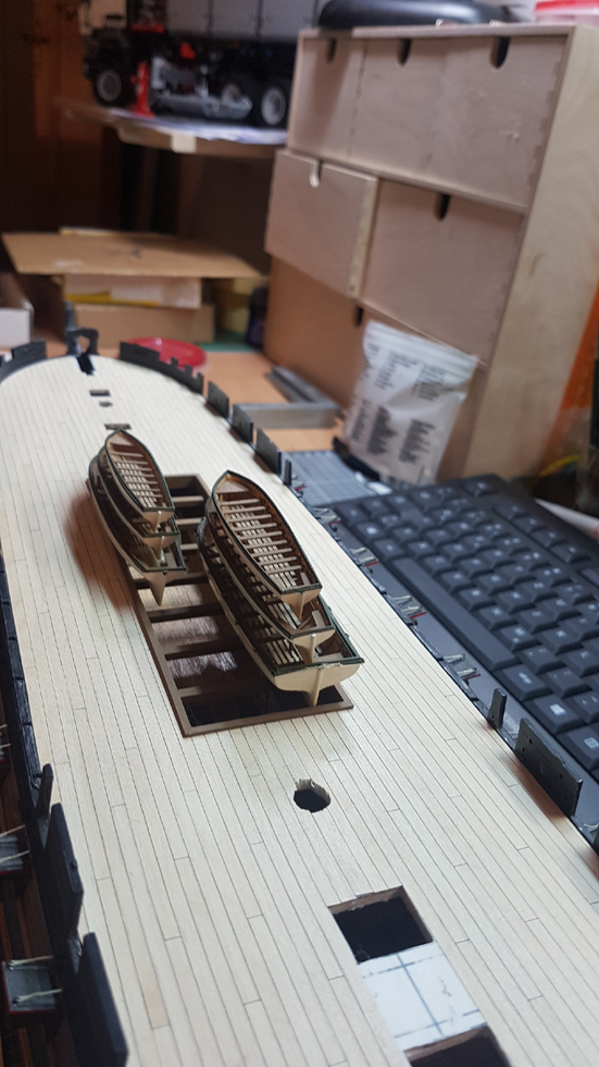

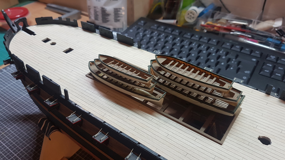

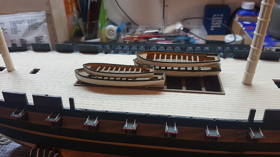

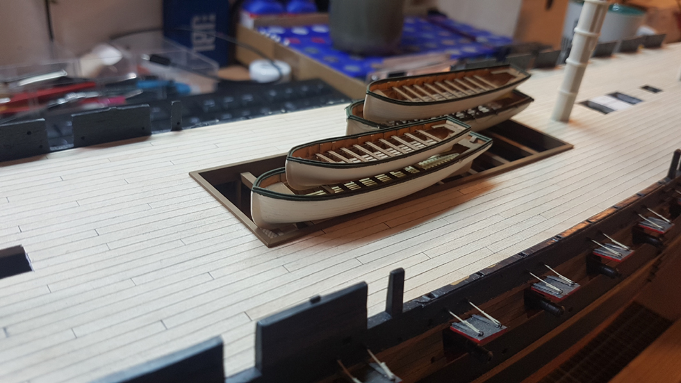

Ich bin mir aber nicht sicher, ob das eventuell zu hoch ist, also mal eine Stellprobe mit jeweils zwei Booten:
index.php?page=Attachment&attachmentID=466540
index.php?page=Attachment&attachmentID=466541
Wie ich mich entscheide, kann ich noch nicht sagenVielleicht ein Dreier- und ein Zweierpäckchen
Definitiv keine Option ist ein Boot am Heckspiegel oder in Davits an den SeitenWeder Captn. Hope noch mir gefällt das
Aber bis ich mich endgültig entscheiden muss hab ich ja auch noch ein bisschen Zeit...

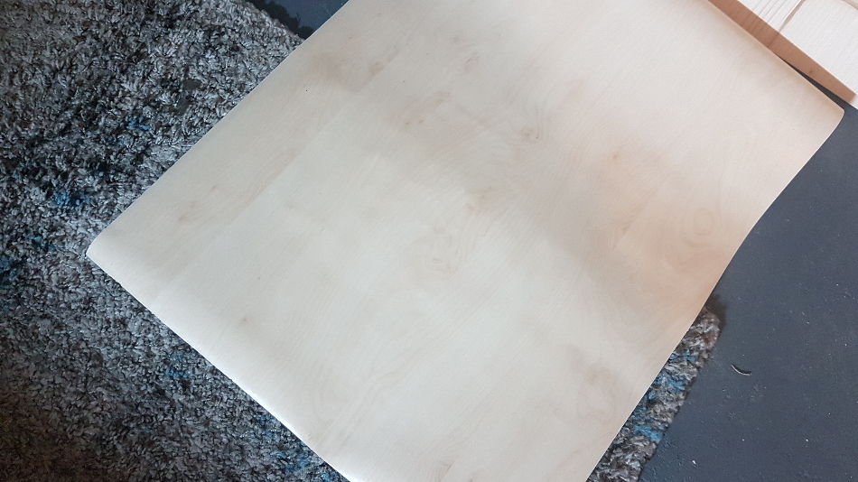

vorgestern war ich im Baumarkt und habe nochmal nach Folie geschaut. Ich glaube, jetzt habe ich die richtige Folie für das Oberdeck gefunden:
index.php?page=Attachment&attachmentID=432911

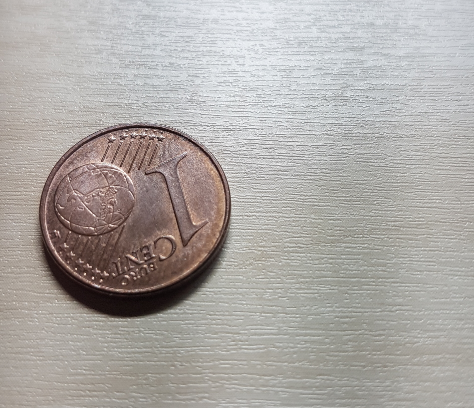

Es ist auf dem Bild etwas schwer zu erkennen, aber leider konnte ich es hier im Keller nicht besser fotografieren. Die Folie ist ein Fichte Imitat und relativ hell. Die farblich dargestellte Maserung kommt bei mir aber nicht zum tragen, da ich bekanntlich einzelne Streifen / Decksplanken schneide. Viel wichtiger ist mir ja die Struktur:
index.php?page=Attachment&attachmentID=432904

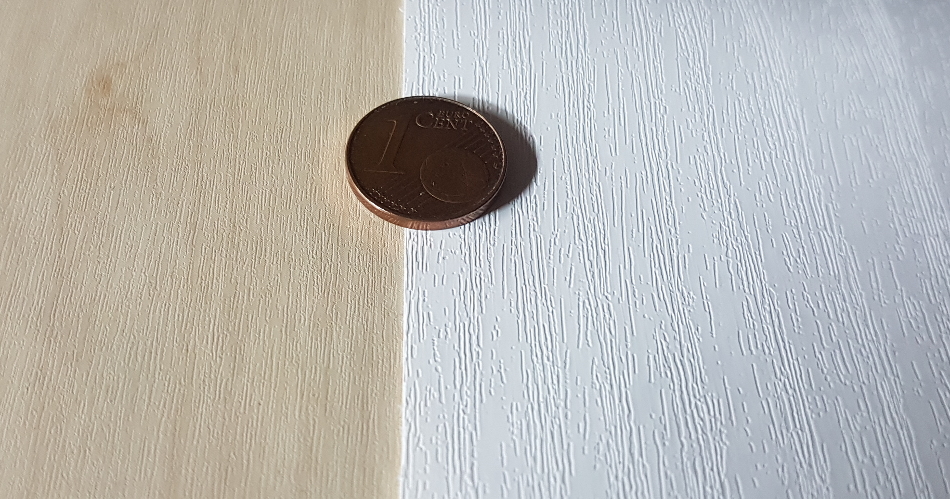

Diese ist deutlich feiner als bei der bisher verwendeten Folie, wie eine direkte Gegenüberstellung zeigt (links neu, rechts bisher verwendet):

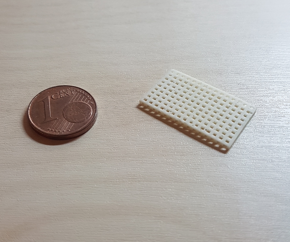

Hier nochmal zwei Bilder aus verschiedenen Winkeln, bei denen ich eine der von Schmidt angefertigten Grätings aufgelegt habe. Für mein empfinden ist die Maßstäblichkeit natürlich immer noch nicht zu 100% gegeben, aber auf jeden Fall deutlich besser als mit der ersten Folie:

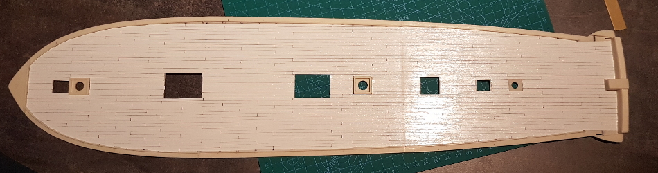

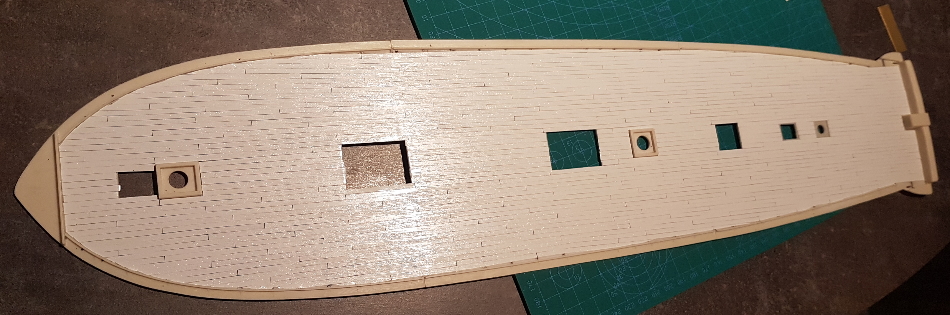

Update Gun-Deck: Ich habe fertig
index.php?page=Attachment&attachmentID=432908
index.php?page=Attachment&attachmentID=432909
index.php?page=Attachment&attachmentID=432910
Als nächstes kommt Farbe ins Spiel. Ein paar "Flecken" mit Revell 382 - Holzbraun und dann wieder ein oder mehrere sehr dünne Schichten Revell 314. Zum Schluss wieder alles mit Plaka draken.
An den Rändern bin ich nicht ganz zufrieden, aber da man es später nicht mehr sieht lasse ich es so. Beim Oberdeck wird es leichter, da dort keine "Kanonenkante" ist. Das Oberdeck ist komplett glatt, abgesehen von den Süllkanten an den Grätings/Niedergängen, aber die entferne ich ja und ersetze sie durch eigene nach dem "beplanken".
