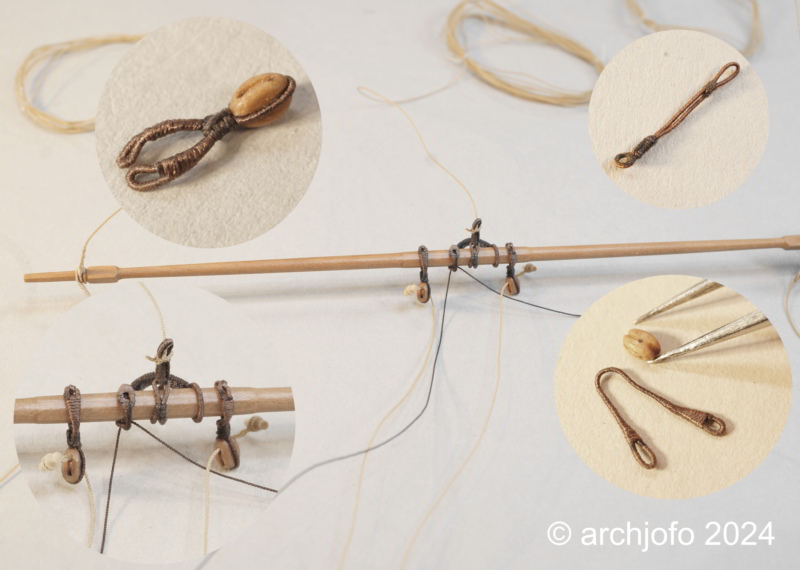

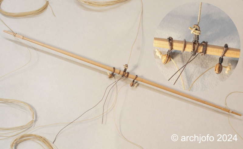

Nach einer Anregung durch Kollegen aus einem anderen Forum, habe ich die Bändselung für das Mausing des Drehreephakens mit einem dünneren eigens dafür geschlagenem 3-schäftigen Tau mit ø 0,15 mm ausgeführt.

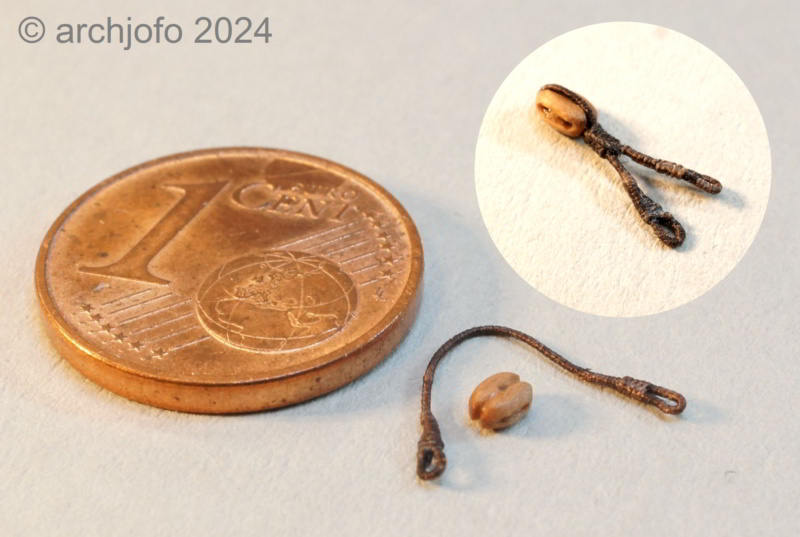

Weiter ging es im Anschluss mit den Quarterblöcken (Geit- und Schottaue), die mit zu den kleinsten Doppelblöcken am Modell zählen.
Für die Blockstroppen habe ich Taue mit ø 0,25 mm, die mit Seidengarn gekleidet wurden, verwendet.
Die letzten beiden Bilder zeigen die Anordnung der Quarterblöcke mit dem auch bereits angebrachtem Rack.

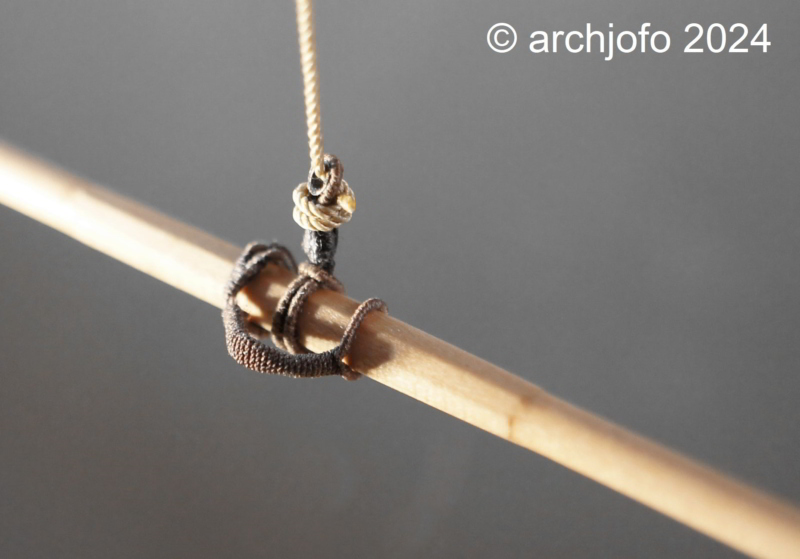

Meine modellmäßige Umsetzung bzw. Interpretation des Drehreeps ø 17 mm ( ø 0,35 mm im Modellmaßstab) für die Großroyalrah sieht dann so aus:
Als nächstes fertigte ich dass Taurack. Die Royalrahen erhalten eine etwas einfachere Version eines Racks, nur mit Schiemannsgarnbekleidung, ohne Lederummantelung.
Es folgte die Anfertigung der Einfachblöcke für die Royalrahen. Diese dienten der Führung der Geitaue. Die Geitaue für das Großroyalsegel hatten einen Durchmesser von 11 mm (im Modellmaßstab ø 0,23 mm), dementsprechend waren die Blöcke laut Tabelle der Monographie rd. 13,5 cm lang (im Modellmaßstab rd. 2,8 mm).
Nach dem Anbringen der Grommets als Scheuerschutz wurde mit dem Auflegen der Brassen und Toppnanten die Ausrüstung der Großroyalrah vervollständigt.

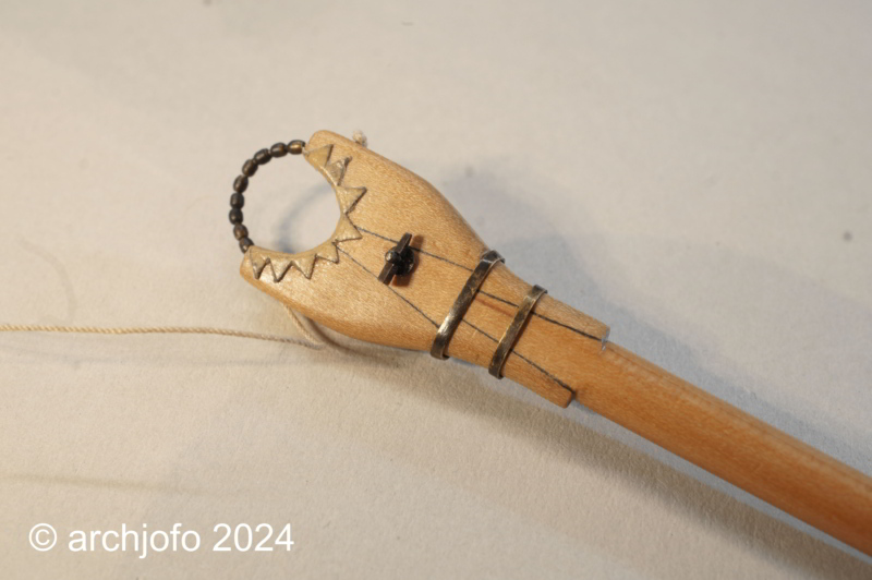

Wie bereits angekündigt befasse ich mich zur Zeit mit der Gaffeltakelung. Dazu ist es erforderlich die Gaffel ergänzend auszurüsten. Diese habe ich bereits vor einiger Zeit angefertigt. Jedoch war neben dem Metallblock für die Flaggleine an der Gaffelnock noch ein Scheibgatt für die Schot des Gaffeltoppsegels einzubauen, wie auf dem folgenden Bild zu sehen ist.
Des Weiteren musste ich noch die Gaffelklaue mit einem schweren Augbolzen ausstatten.
Dieser auf Zug belastete Augbolzen wurde von unten mit einer Verkeilung gesichert.

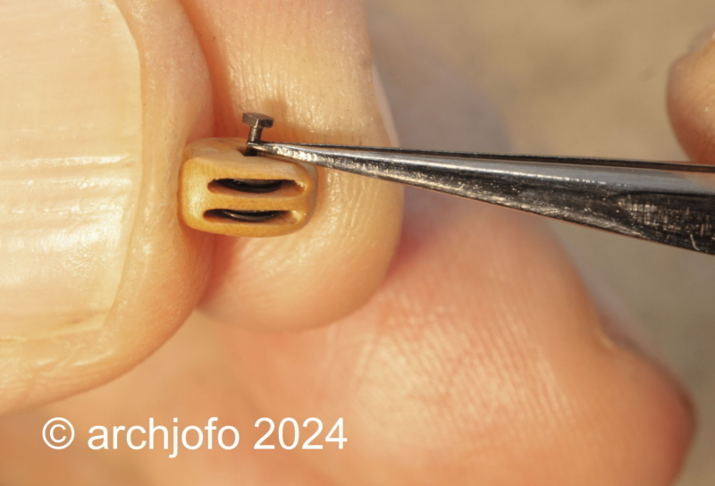

Den Zweifachblock mit einer Länge von rd. 4 mm fertigte ich in der gewohnten Methode aus Elsbeere her. Die Anfertigung der Beschläge erfolgte in der bereits schon beschriebenen Art und Weise aus teilweise vorgefertigten Ätz- und Gußteilen aus Messing. Das hart Anlöten des Hakens ist eine diffizile Angelegenheit, die ich aber mittlerweile mit einiger Übung hinbekomme. Das größte Problem ist dabei, mit zu viel Hitze des Brenners das Teil zu zerstören.
Nach der Anpassung des Beschlags an den Block und dem Einlöten des Hakens wurde die Lötstelle sauber verschliffen.
Das nächsten beiden Bilder zeigen den fertiggestellten Doppelblock mit dem Augbolzen, der später am Eselshaupt befestigt wird.
