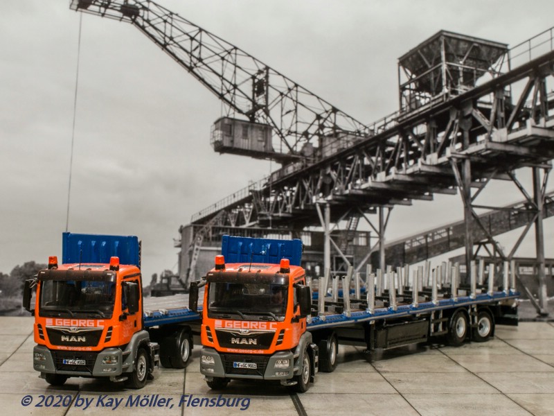

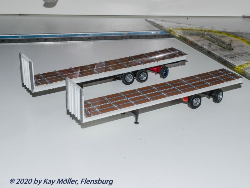

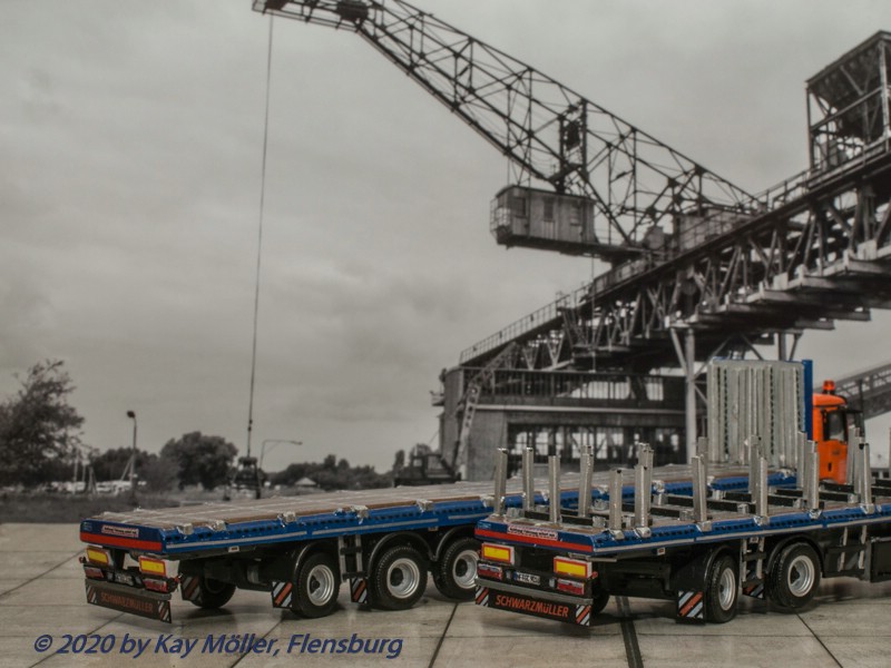

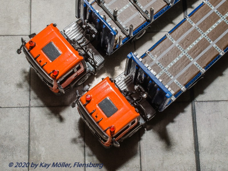

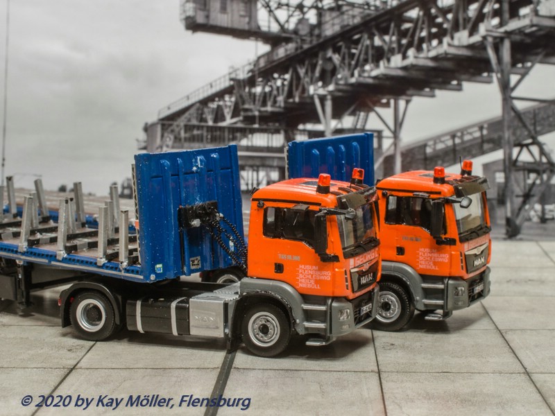

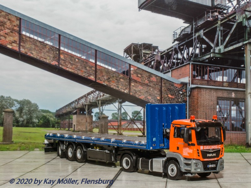

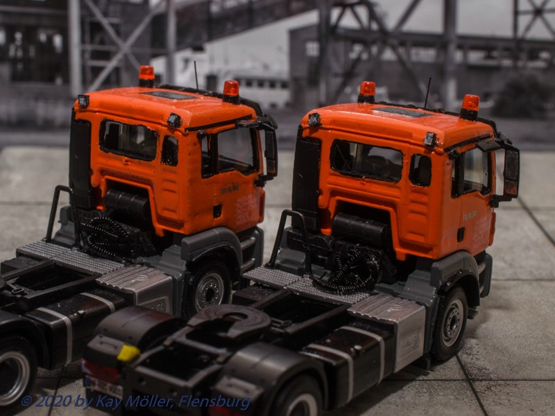

Heute zeige ich euch zwei Modelle der Firma Georg C Hansen aus Husum. Die LKW werden im Stahltransport eingesetzt. Ich habe für diese beiden Modelle zwei Auflieger komplett neu aufgebaut und mit Lenkachsen versehen. Die Rungen und Taschen einzeln hergestellt sowie auch die Ladung und Gurte.
Kay

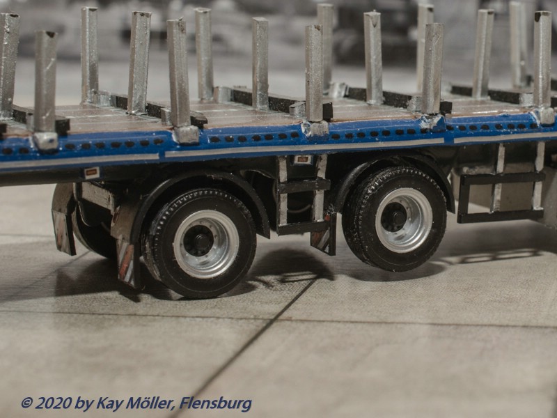

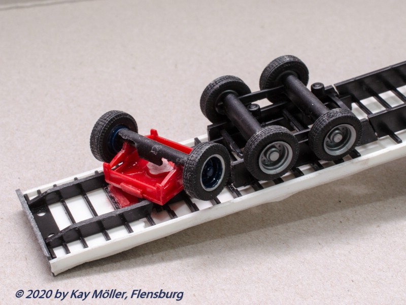

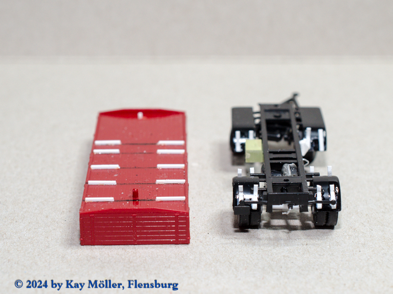

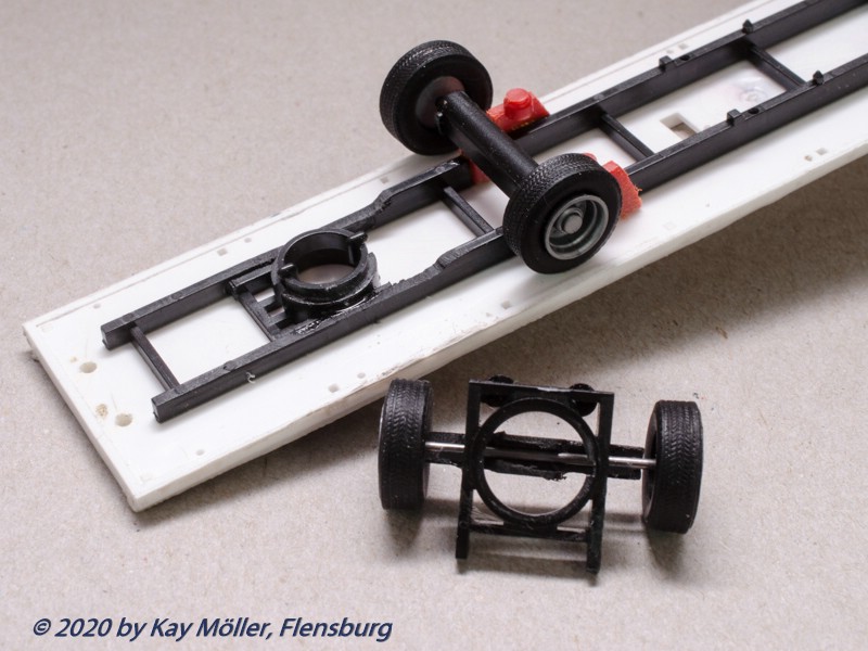

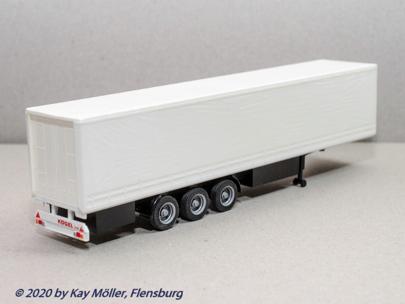

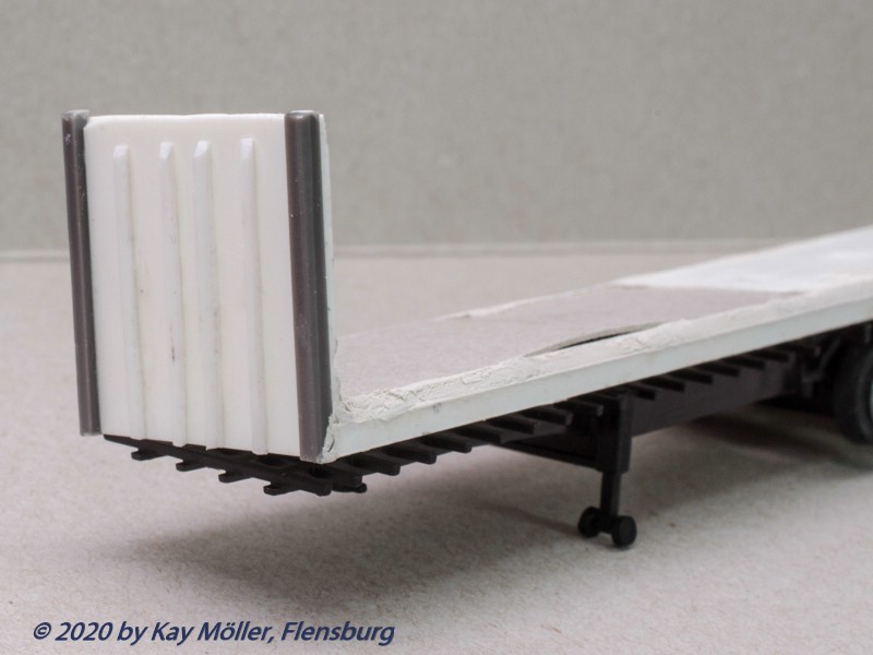

Diesen Planenauflieger habe ich komplett auseinander genommen.
Und einen Rungenauflieger neu aufgebaut.

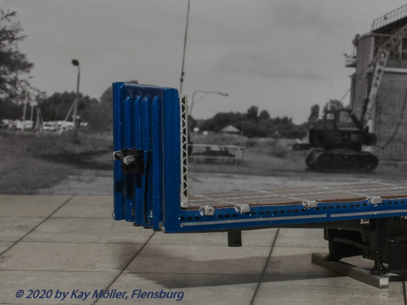

Beide Auflieger mit Lenkachsen bestückt.
Stirnwände neu aufgebaut.

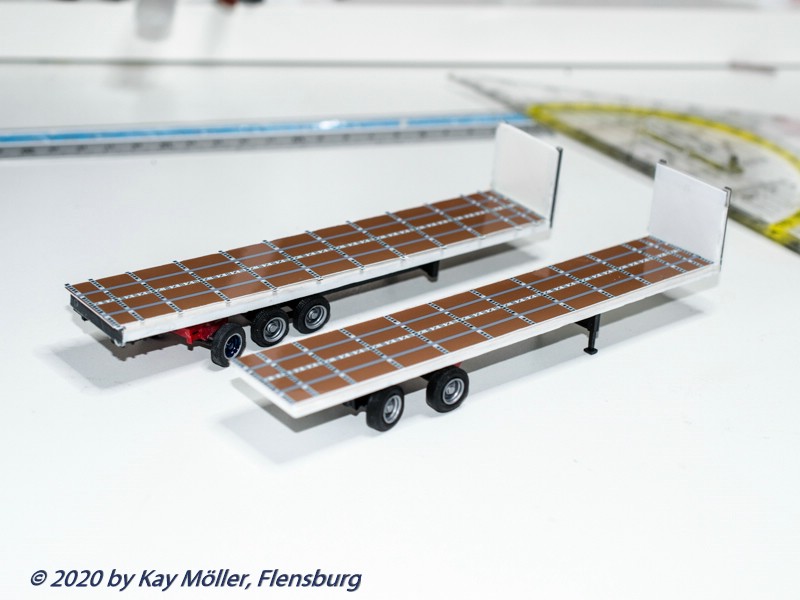

Hier die Böden die ich aus selbst erstellten und gedruckten Decals gemacht habe.
Die selbst gebauten Rungen.

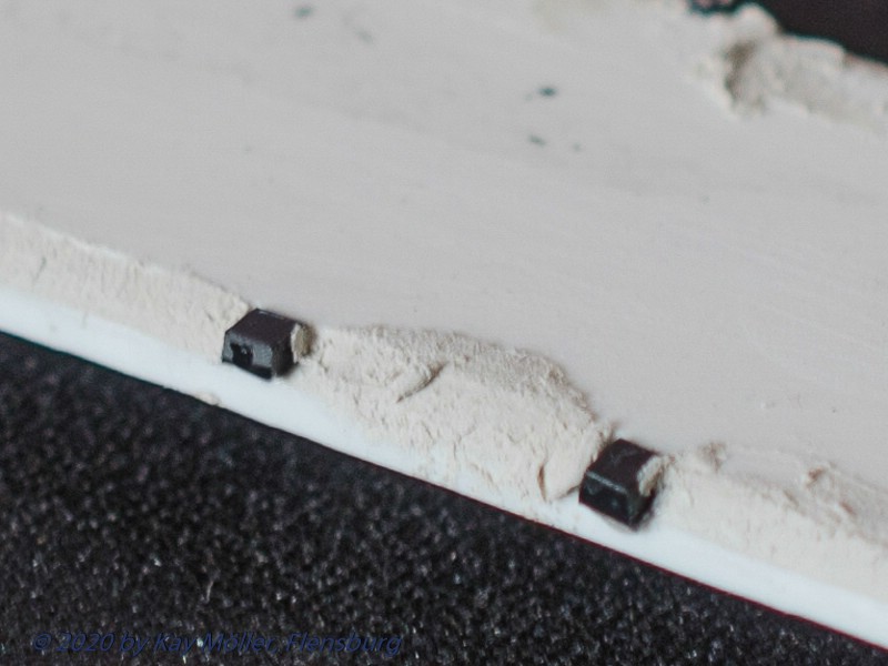

Und die Taschen einzeln eingeklebt und verspachtelt.
Umgebaute Palettenkisten.

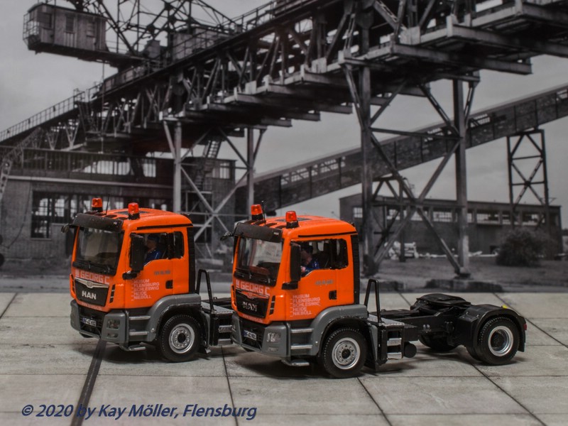

Hier die fertigen Zugmaschinen.
Nummernschilder selbst erstellt.
Schläuche und Kabel aus Bastelldraht selbst gedreht.

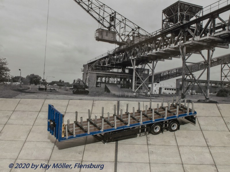

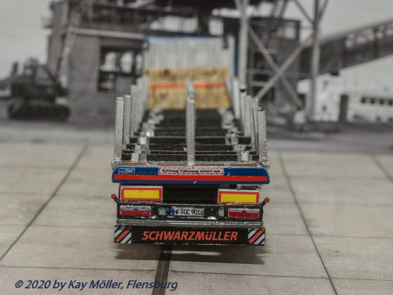

Und weiter geht es mit den fertigen Aufliegern. Antirutschbalken dürfen da auch nicht fehlen.

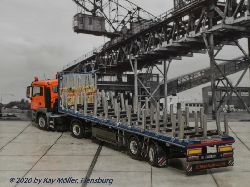

123
Samstag, 13. Januar 2024, 15:21
Modelle aus dem Norden
Hier geht es weiter.

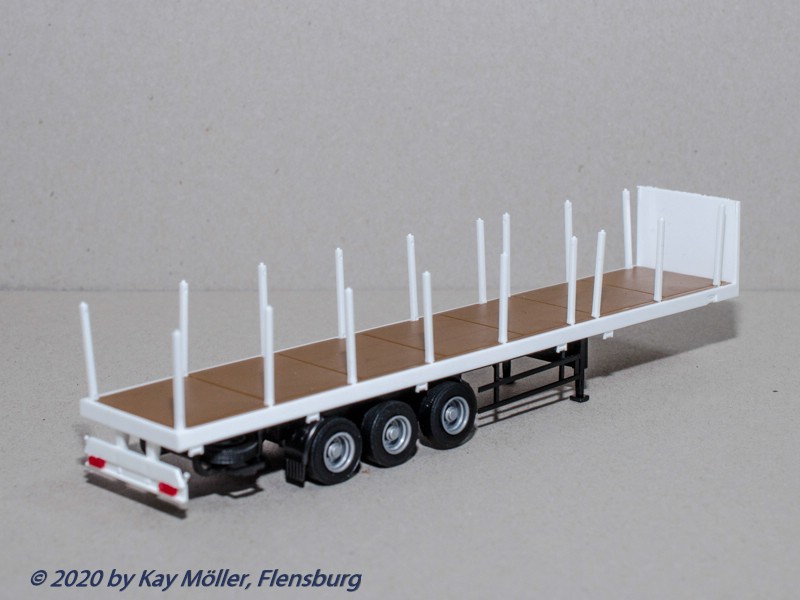

Lenk- und Liftachsen.
Stirnwand neu.
Die fertigen Auflieger. Ein mal mit und ohne Rungen und Antirutschbalken.
Und die fertigen Züge.

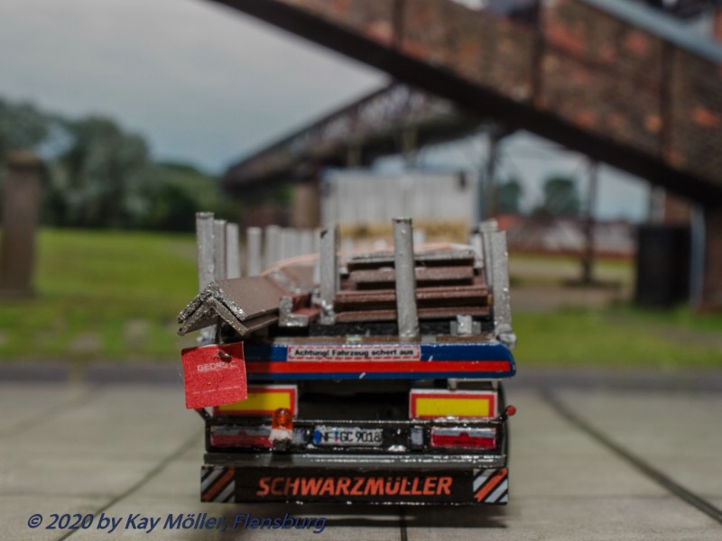

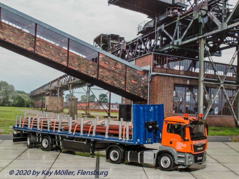

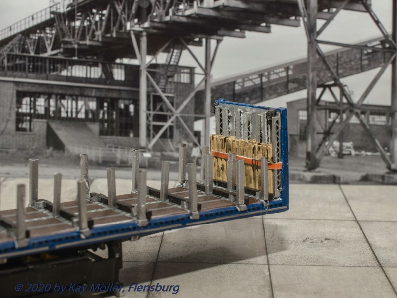

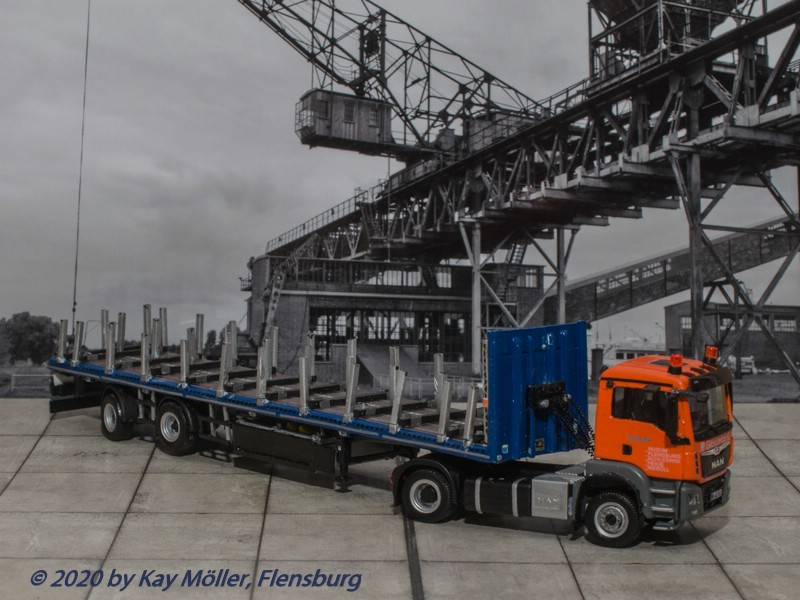

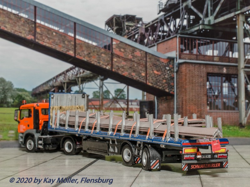

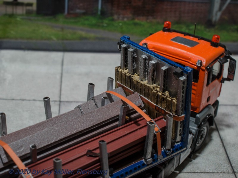

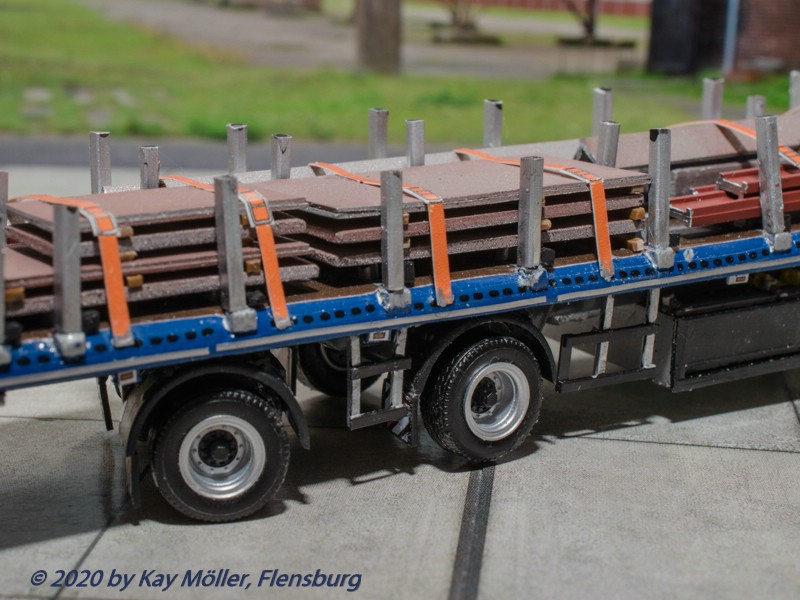

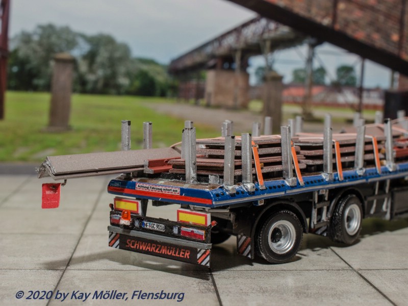

Hier ein Sattelzug mit diverser Stahlladung die ich aus Evergreen Profilen gebaut habe und entsprechend lackiert.
Bei Überlänge darf die rote Fahne und das gelbe Rundumlicht nicht fehlen.
Stahlbleche.

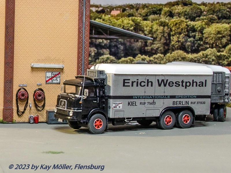

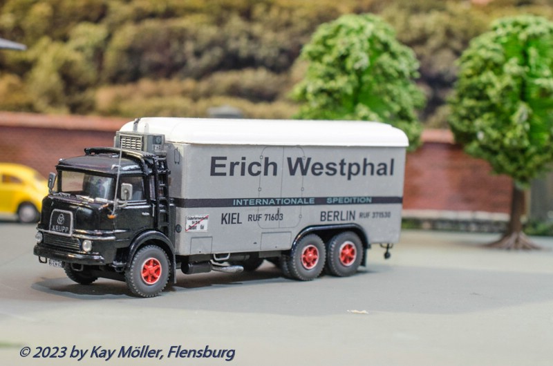

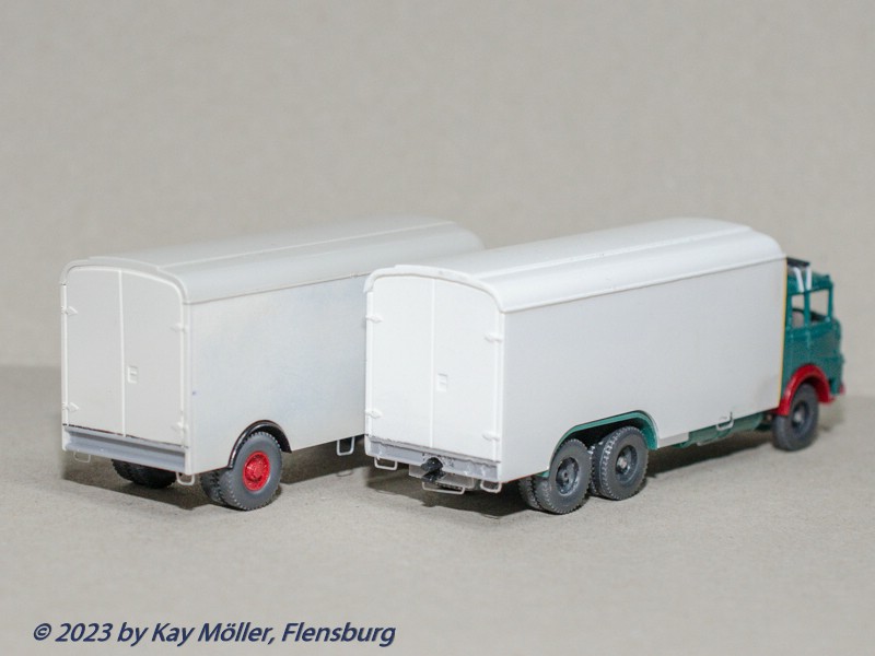

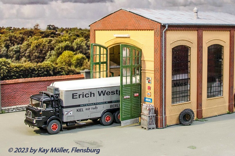

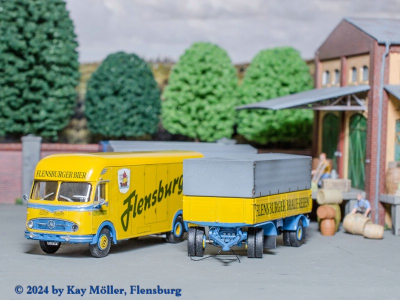

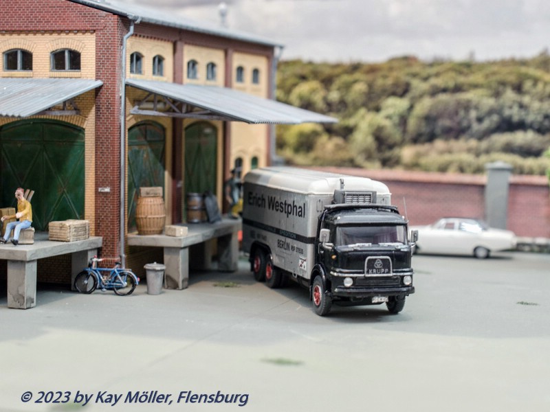

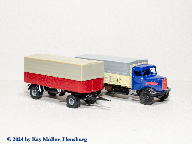

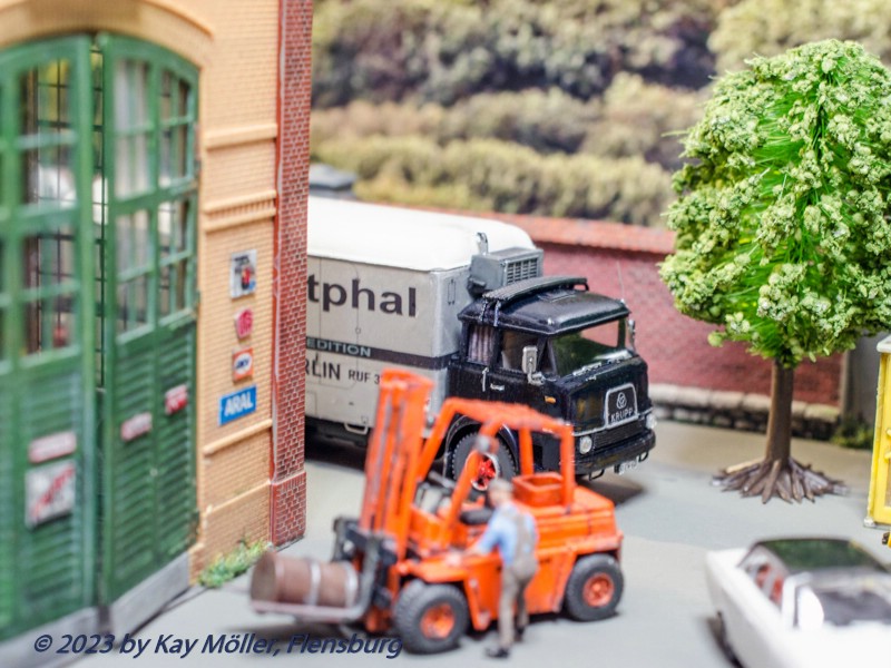

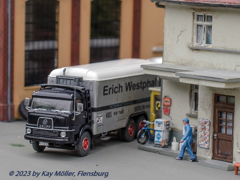

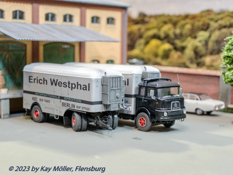

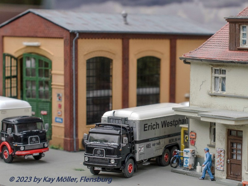

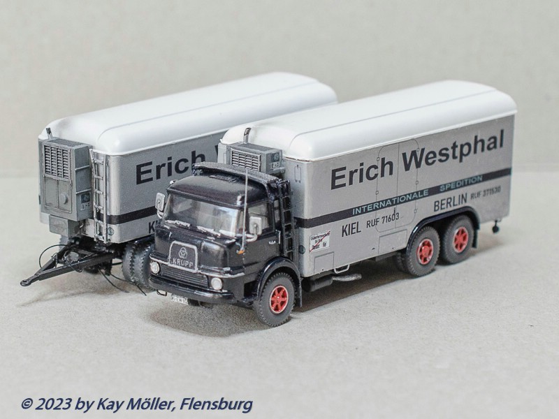

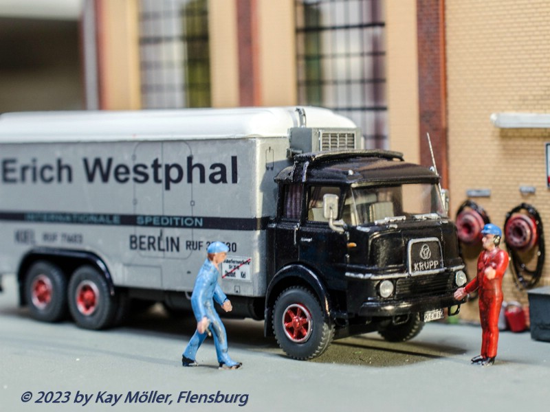

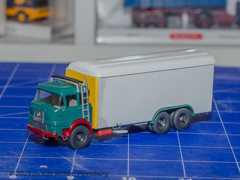

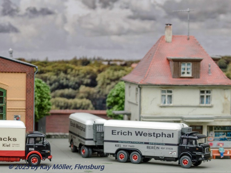

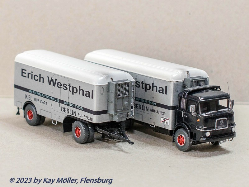

Heute stelle ich euch mein Erich Westphal Modell vor. Dafür habe ich ein Krupp Wiking Modell genommen und für die Aubauten Brekina Anhänger.

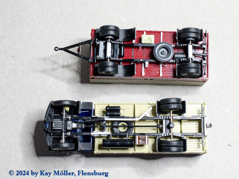

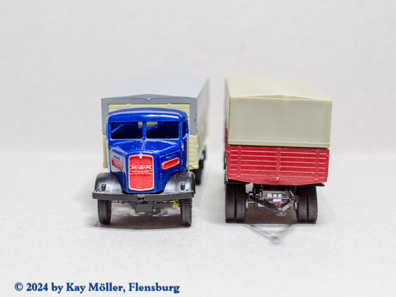

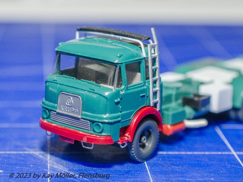

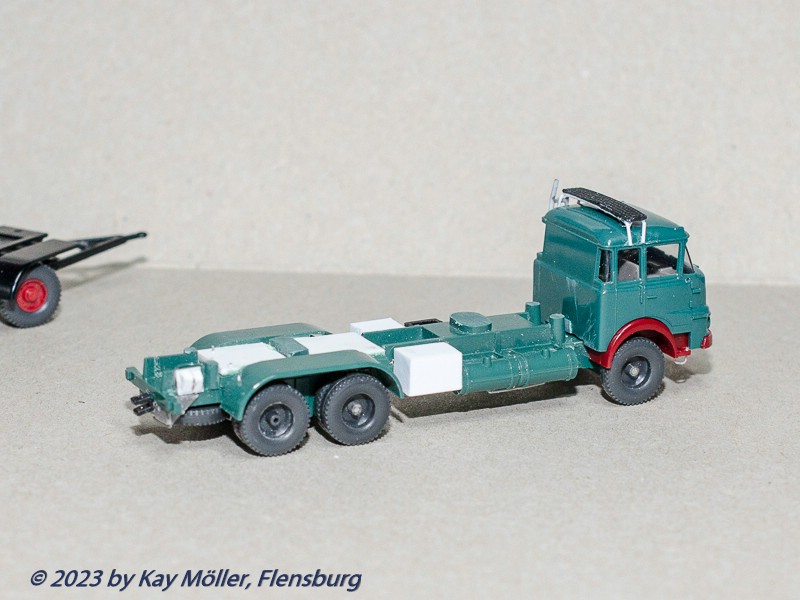

2 Achser Anhänger von Brekina. Den Aufbau vom Motorwagen habe ich aus einem 3 Achser Anhänger von Brekina gebaut.
Die Schürzen am Heck umgebaut und Aufstiegstritte angeklebt.
Leiter, Laufsteg und Tritte angebracht.
Um- und Anbauten am Chassis.
Der fertig umgebaute Motorwagen noch ohne Scheinwerferverglasung.
Hier das fertige Modell
Die Decals habe ich wieder selbst erstellt und gedruckt.
Hier noch einige Bilder im Dioramen
Bremsschlauch und Kabel.
An der Rampe.
Das umgebaute Heck mit den Schürzen.
Antenne und Scheinwerfer mit Glas.
Auf dem Waschplatz.

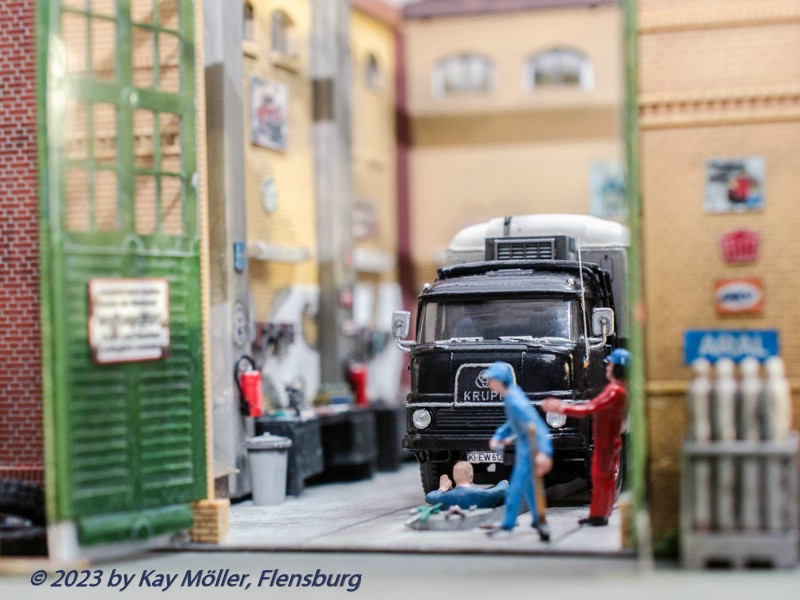

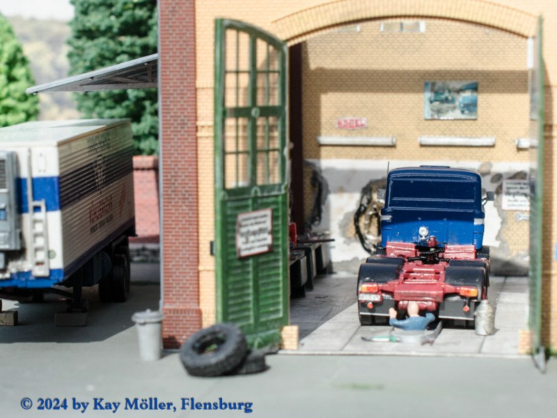

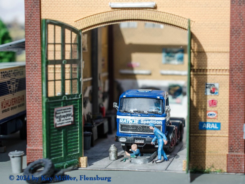

In der Werkstatt...
...zum abschmieren.

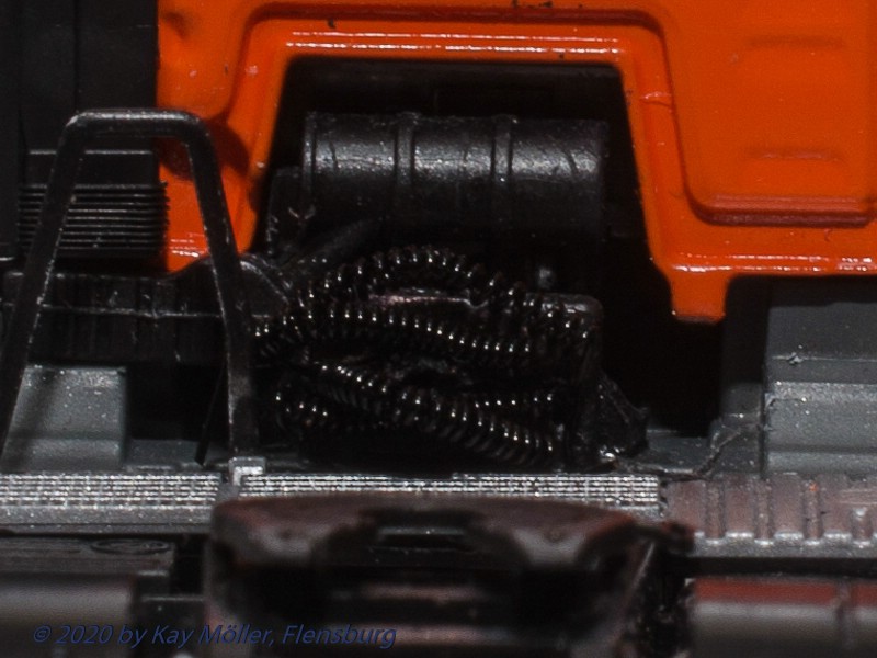

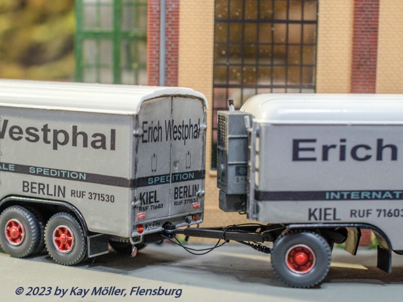

Kabel, Schlauch und Höheneinstellung an der Zuggabel.
Szene auf dem Hof.
Kay

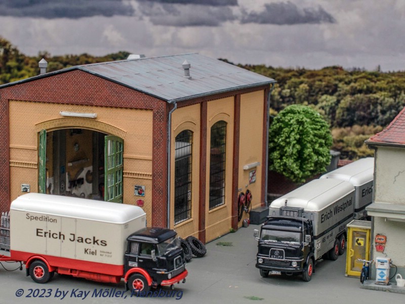

127
Freitag, 22. März 2024, 15:55

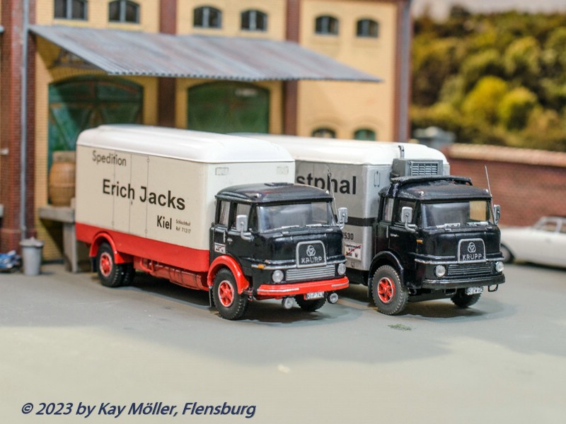

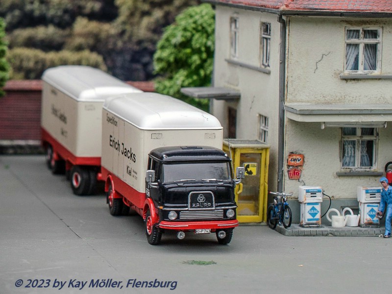

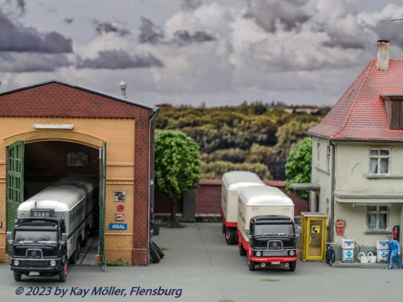

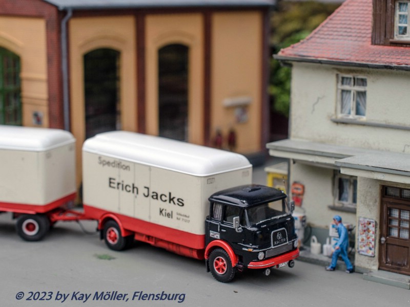

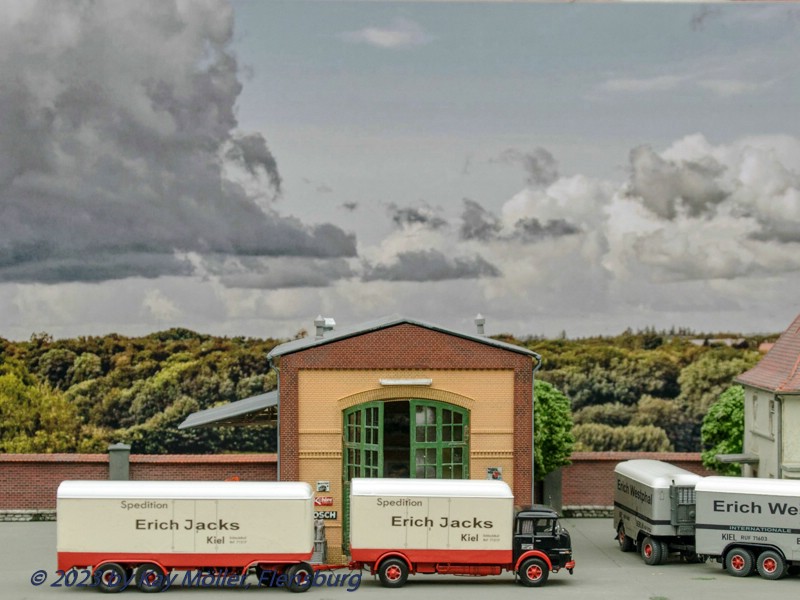

Hier zeige ich euch noch mal das Erich Jacks und Erich Westphal Modell zusammen im Dioramen.
Gruß Kay

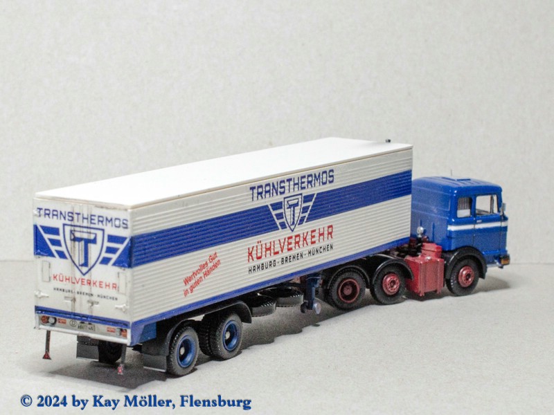

Dienstag, 9. April 2024, 16:52

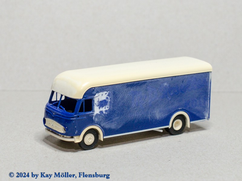

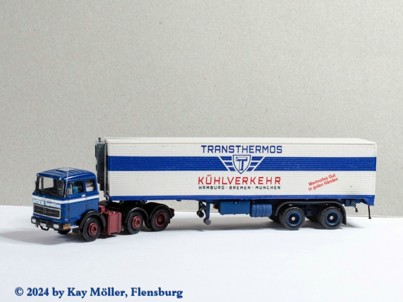

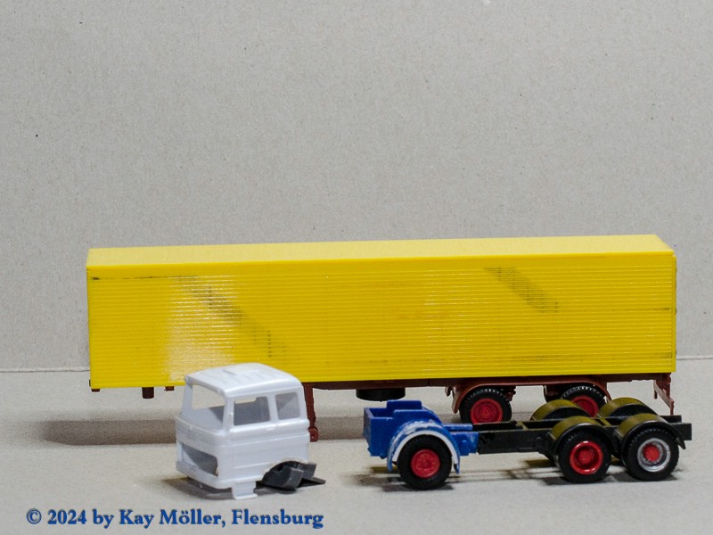

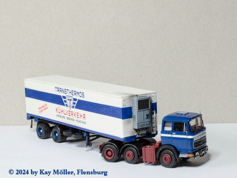

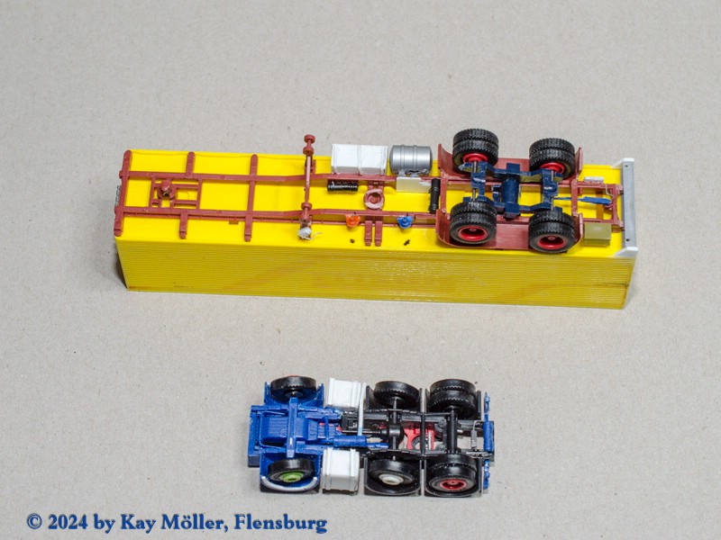

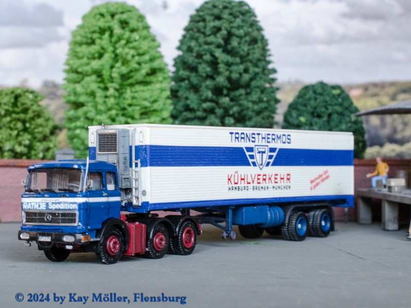

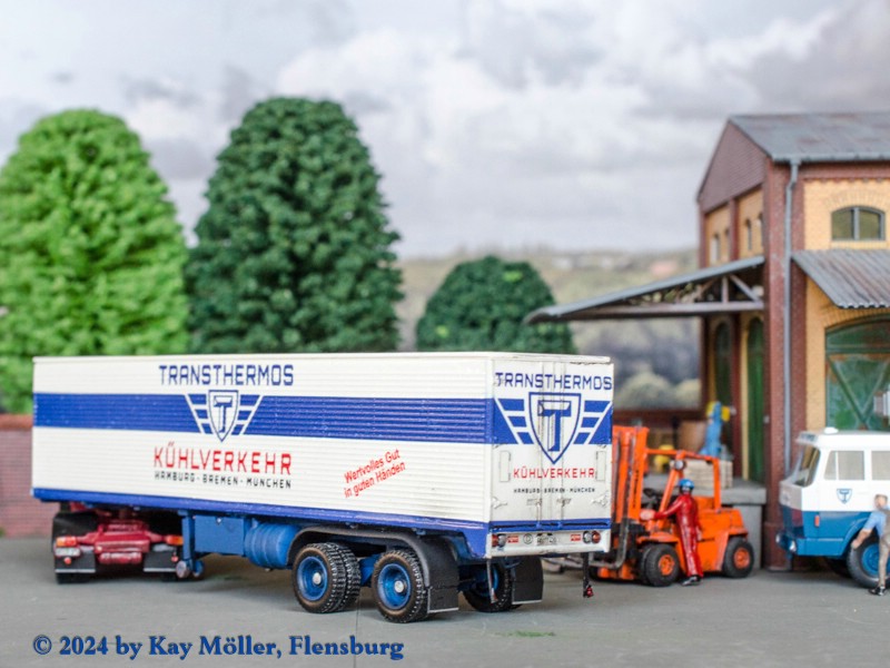

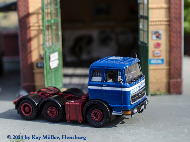

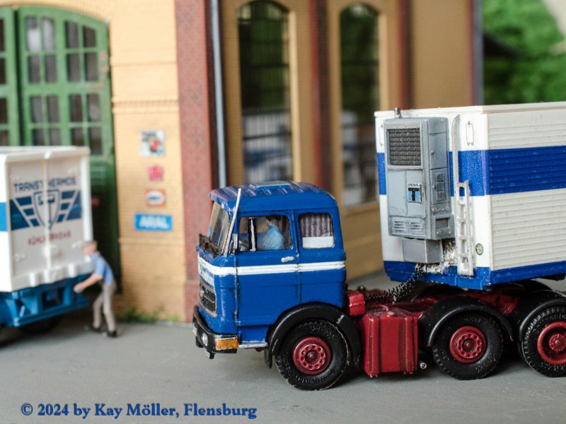

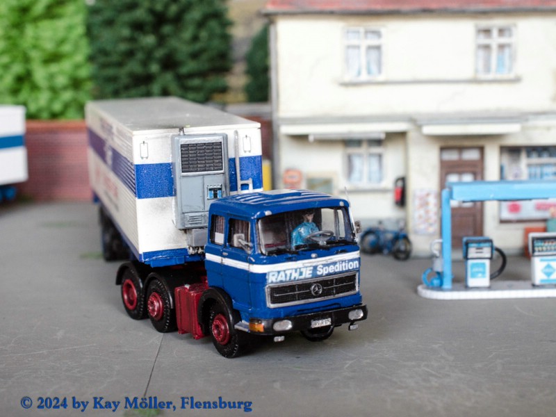

von der Firma Modellbau Schwarz soll im April des Sattelzug Ratje/Transthermos auf den Markt kommen. Das ist ein sehr detailliertes und schönes Modell das mich anspricht. Leider ist der Preis recht Stolz. So habe ich entschieden dieses Modell für mich aus eigenen Modellen
und Modellteilen nachzubauen. Genügende Teile sind vorhanden. Die Decals habe ich selbst entworfen und gedruckt.

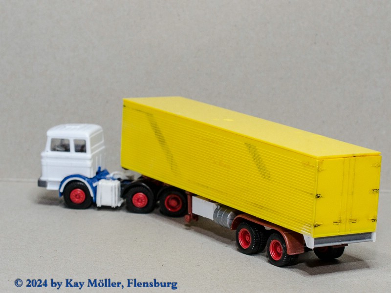

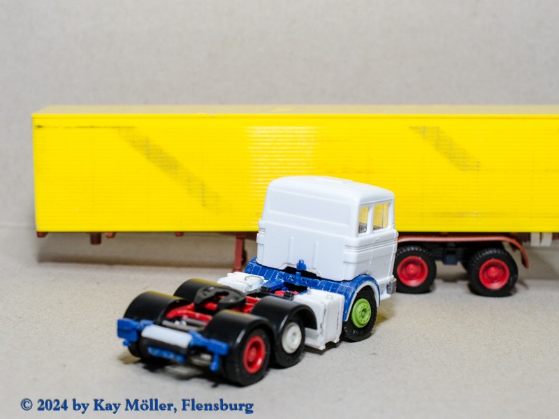

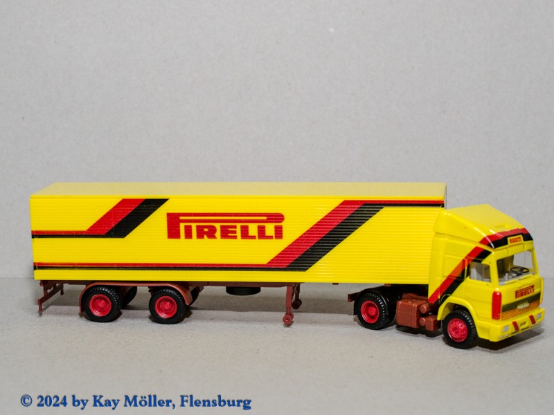

Für den Rippenkühlkoffer habe ich den Pirelli Auflieger von Herpa genommen.
Das Fahrerhaus ist von Wiking und das Chassies aus diversen Modellteilen von Herpa.
Diverse eigene Umbauten von selbstgebauten Tanks, Batteriekästen, Reserveradhalter, Handbremskurbel u.s.w. habe ich vorgenommen. Am Auflieger eine Schwingachse von Wiking als Doppelachsaggregat eingesetzt und die Heckschürze umgebaut. Noch einige Kessel und die Stützbeine gekürzt.
Lichter und Lampen vom anderen Modell angebracht. Fahrerhaus mit Verriegelung.
Der fertige Umbau.

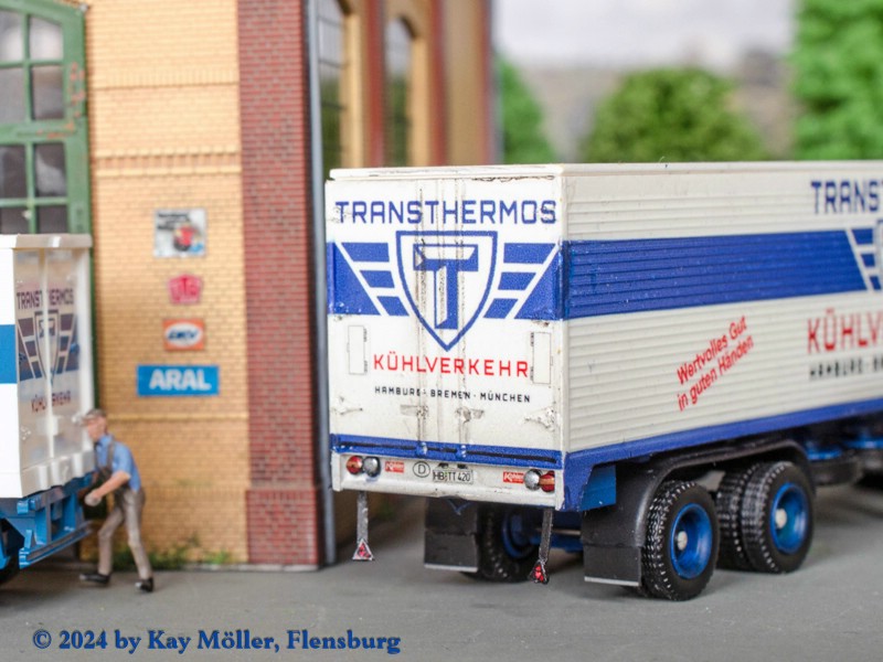

Das fertige Modell. Rückstrahler, Schmutzlappen und Rücklichter in Eigenbau.
Die Lenkachsen leicht eingeschlagen.
Einige Verschmutzungen an der Kühlmaschine.
Und hier einige Eindrücke im Dioramen.
Scheibenwischer selbst gebaut. Aus Evergreen Profile zurecht geschnitten und gefeilt.
Selbst gebauter Staukasten.
Selbst gedrehte Bremsschläuche und Kabel hinter dem Fahrerhaus.
Im Fahrerhaus Betten mit Wäsche, Gardinen und Fahrer.
Die umgebaute Heckschürze.
Das war es für heute. Viel Spaß, vielleicht gefällt das Modell. Mir hat es Spaß gemacht es nachzubauen.
Gruß Kay

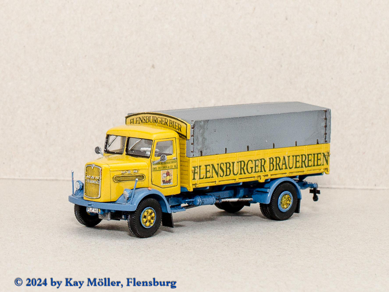

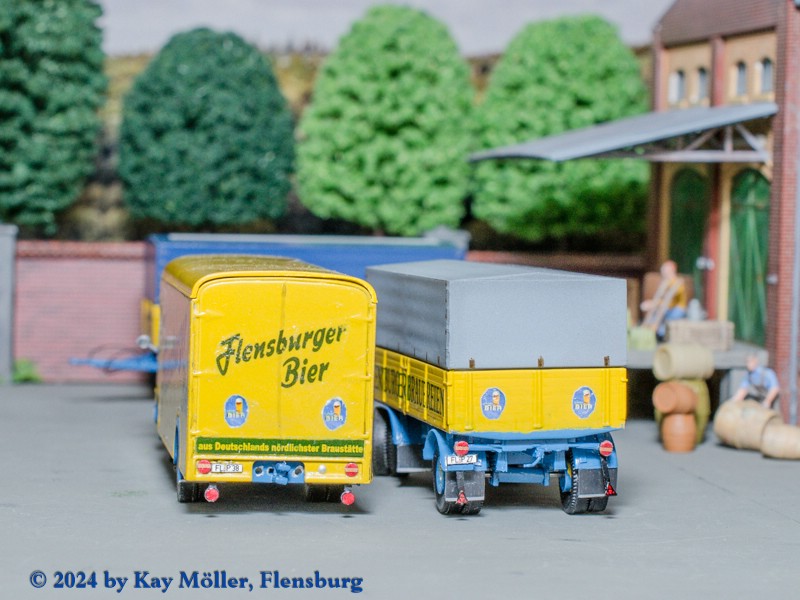

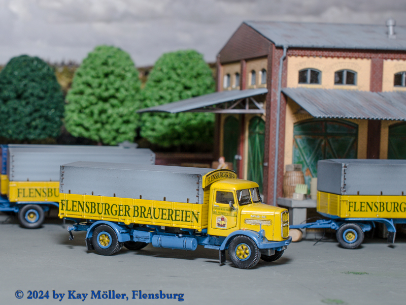

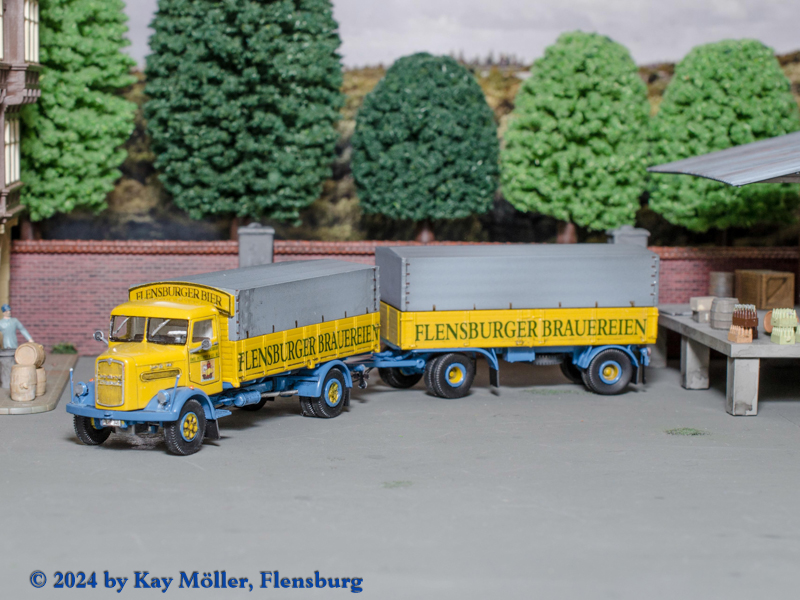

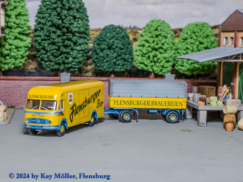

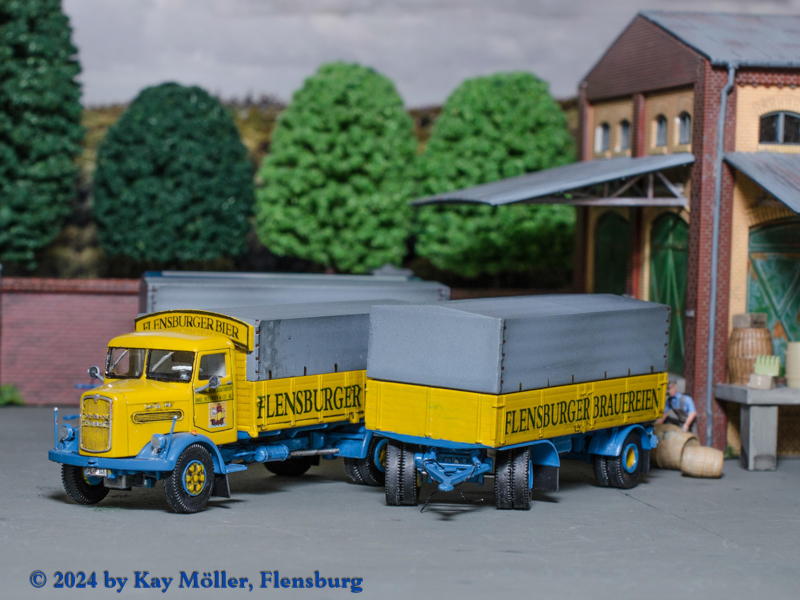

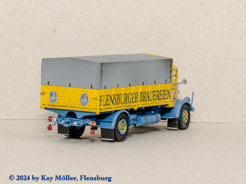

heute stelle ich euch ein Modell der heimischen Flensburger-Brauerei vor. Es ist ein MAN aus den 1950er Jahren. Damals hatten die Fahrzeuge der Brauerei noch die Farbgebung Gelb/Blau.
Dafür habe ich Brekina Modelle genommen. Am Motorwagen das Chassis durchgesägt und neu zusammengesetzt, sowie diverse Anbauteile selbst erstellt und um-und angebaut. Am Anhänger habe ich auch diverse um- und anbauten vorgenommen.
Wie immer die Decals selbst erstellt und gedruckt.

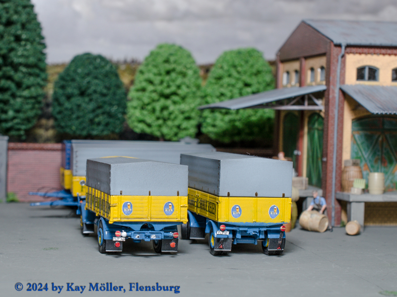

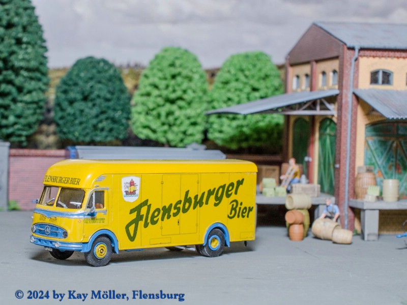

Hier das fertig umgebaute Modell-
Beschriftung entfernt, das Heck am Chassis vom Motorwagen neu aufgebaut. Am Anhänger eigene Kotflügelhalterungen und selbst erstellte Handbremskurbel angebracht.
Am Drehschemel eine zusätzliche Traverse mit kleinen Details eingeklebt.
Zusätzliche Querstreben unter dem Aufbau geklebt.

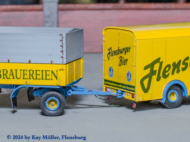

Hier das fertig umgebaute Modell von unten.
Hier mit Elita Farben das Fahrerhaus und das Chassis lackiert, wie auch beim Anhänger.
Rücklichter selbst erstellt und Schmutzlappen aus Gummimatten geschnitten.
Das fertige Modell noch nicht zusammen gekoppelt.
Die Federn zur Höheneinstellung selbst gedreht und Kabel mit Bremsschlauch angebracht.
Hier das Modell im Dioramen...
...mit einigen Alterungspuren.
Das Grau der Plane ist von Revell...
...und etwas Schatten auf der Plane mit der Airbrushpistole aufgetragen.
Und hier noch mal der Bereich zwischen Motorwagen und Anhänger mit seinen Details.
Der ganze Zug.
Gruß aus Flensburg ( Plopp ) :prost:
Kay

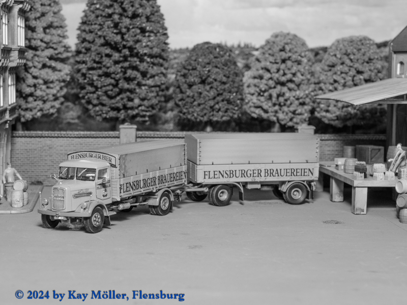

Hier noch mal einige Bilder in s/w wie sie zur damaligen Zeit halt gemacht wurden.

Mittwoch, 22. Mai 2024, 10:43
Hallo Kay,
Deine Modelle werden immer besser! Ich schau mich die Bilder gerne an.

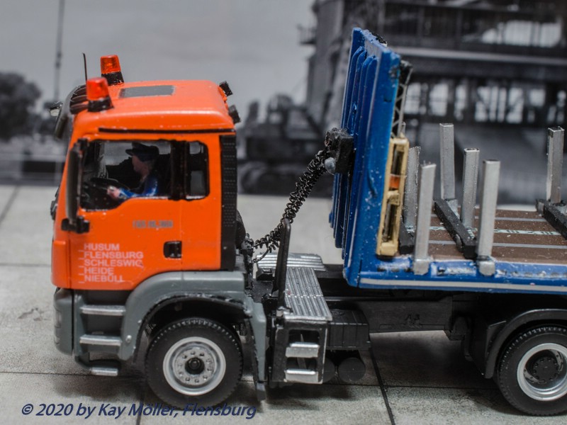

Eine Bemerckung zum Modell: die Frontfenstereinsätze waren im Original Aluminiumgrau und die beiden Fahnenständer standen aufrecht (siehe Bild: https://www.flens.de/fileadmin/_processe…4c942953e7.webp)
Aber amsonsten: tolle Arbeit und sehr Gut im Modell übersetzt.
Klasse !!
Gruß aus den Niederlanden,
euer Viralvirus
Ich liebe Omnibusmodelle (sowohl die Dieselbusse als die elektrische Busse). Deren Modelle in 1:87 mag ich gerne!
138
Mittwoch, 22. Mai 2024, 16:16
Moin Erik,
das freud mich das dir die Modelle und Bilder gefallen. Du hast ein gutes Auge. Das Foto im Anhang war mein Vorbildfoto zu diesem Modell. Zu den Frontfenstereinsätzen, da hast du recht. Wenn du genau hinguckst ist um den Einsätzen eine Gummidichtung. Die habe ich aufgemalt. Die Einsätze aus Aluminium nachzumalen war mir zu brenzlich. Dazu gehört eine sehr ruhige Hand. Verwackelt man so könnte es versaut sein und man lackiert das ganze Fahrerhaus eventuell nach. Also nur die einfache Variante. Ich denke es gibt immer am Modell eine gewisse Grenze die jedem Modellbauer gesetzt ist. Irgendwas ist immer.
Zu den Peilstangen die du Fahnenständer nennst, ich sah keinen Sinn sie aufrecht stehen zu lassen und so habe ich sie schräg angebracht.
Vielen Dank noch mal für deinem Lob und deine Kritik. :ok:
Gruß Kay

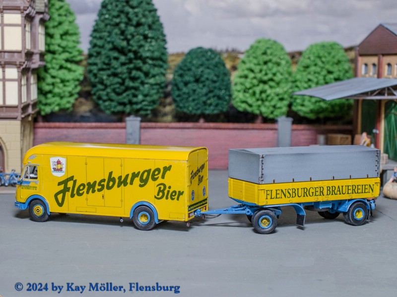

139

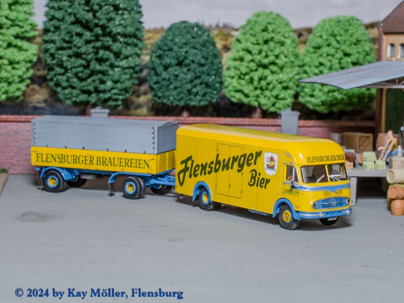

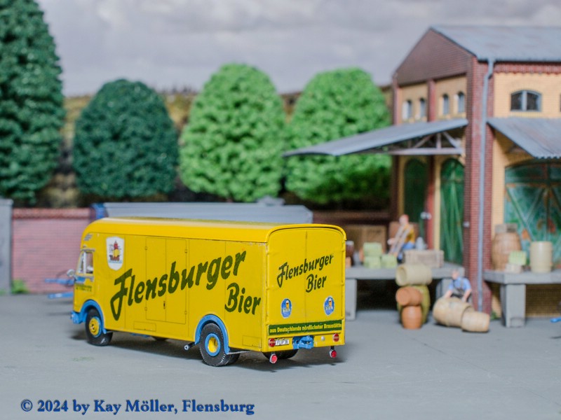

Freitag, 21. Juni 2024, 16:09
Hallo und Moin

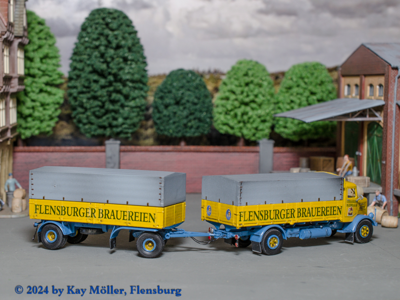

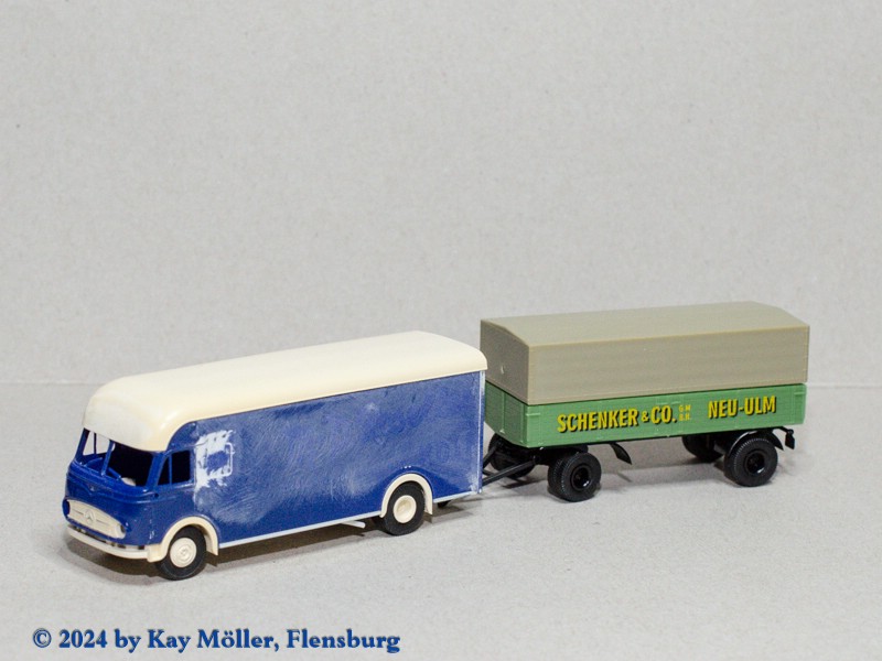

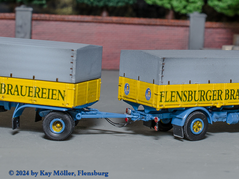

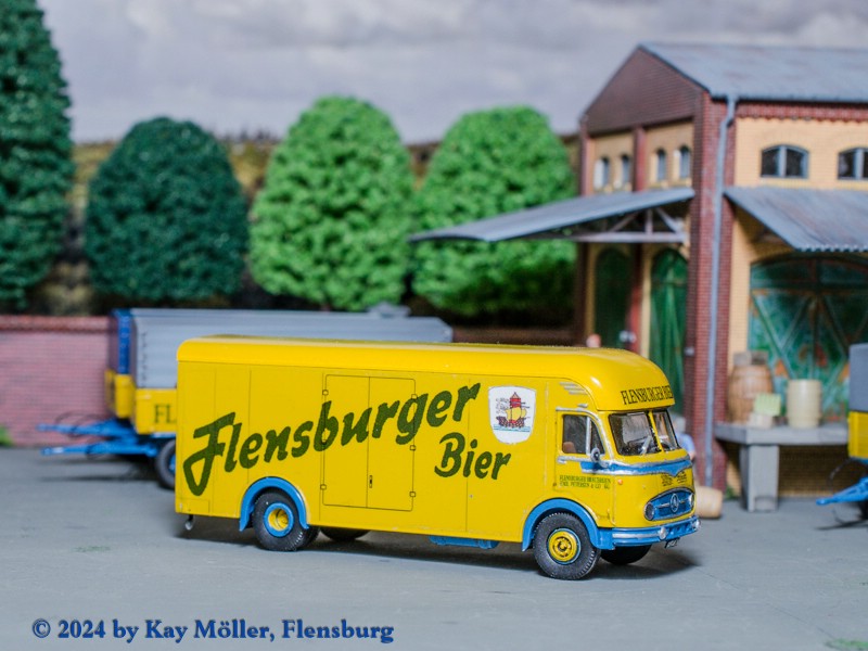

hier ein weiteres Flensburger Brauerei Modell. Ich habe es aus einem Brekina Modell gebaut. Dazu habe ich den Motorwagen gekürzt und das hintere Fenster zugespachtelt damit es dem Original nah kommt. Diverse Teile um- und angebaut und wieder alle Decals selbst erstellt und gedruckt.
Dieses Modell habe ich für den Motorwagen genommen.
Fenster aus einem Rest vom Modell geschlossen und plan gespachtelt.
Das Heck entsprechend gekürzt.
Schenker musste für den Anhänger herhalten der auch umgebaut wurde.
Der umgebaute Zug.
Und die Heckansicht vom fertigen Motorwagen.
Hier einige Bilder vom Modell im Dioramen.
Die Rücklichter, Handbremskurbel und Schmutzlappen sind selbst erstellt.
An der Anhängerdeichsel habe ich die Federn zur Höheneinstellung wieder selbst gedreht und Bremsschlauch mit Kabel angebracht.
Hier im angekoppelten Zustand.
Und der ganze Zug.
Die Kotflügelhalterungen am Anhänger habe ich aus Evergreen Profile erstellt.
Für die Zusatzscheinwerfer habe ich in der Stoßstange zwei Vertiefungen gebohrt und Lichter von Preiser eingesetzt.
Viel Spaß beim betrachten.
Gruß Kay
