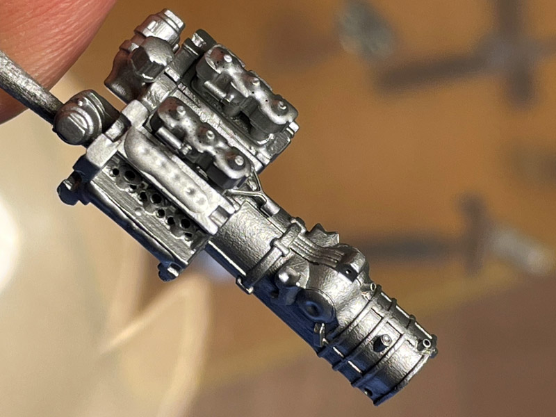

Hier nun das Ergebnis der ganzen Spritzerei. Leider hat meine Kamera mit der Abbildung der Silbertöne einige Probleme. Auch nach mehrmaligen Versuchen mit der Kamera konnte ich kein gescheites Bild zustande bringen. Es sei aber gesagt, dass der blanke Tank in natura wesentlich besser aussieht als auf dem Foto.
Den Motor habe ich ohne Grundierung hauchdünn mit ALCLAD 105 gespritzt. Für das Getriebe gab es noch etwas Auspuff-Metall von Modell-Master. Nachdem alles gut durchgetrocknet war, wurde noch dezent mit etwas Washing von Tamiya akzentuiert.
Wie üblich ergab sich bei der roten Tamiya-Farbe nach dem Trocknen wieder eine leichte Orangenhaut.
Wie ich fand, bestand ein grundsätzliches Problem in der Dosierung des Farbauftrages. Bei zu wenig Farbe schimmerte die Grundierung durch und ließ das Modell scheckig erscheinen. Bei zu viel Farbe werden hingegen die feinen Details zugeschwemmt. Hinzu kommt auch noch die finale Klarlackschicht, die auch nochmal aufträgt und dann jede Nietenreihe unkenntlich macht.
Vielleicht hätte ich zu der weißen Grundierung besser ein paar Tropfen Rot hinzugeben sollen.
Ich lasse mich mal überraschen.

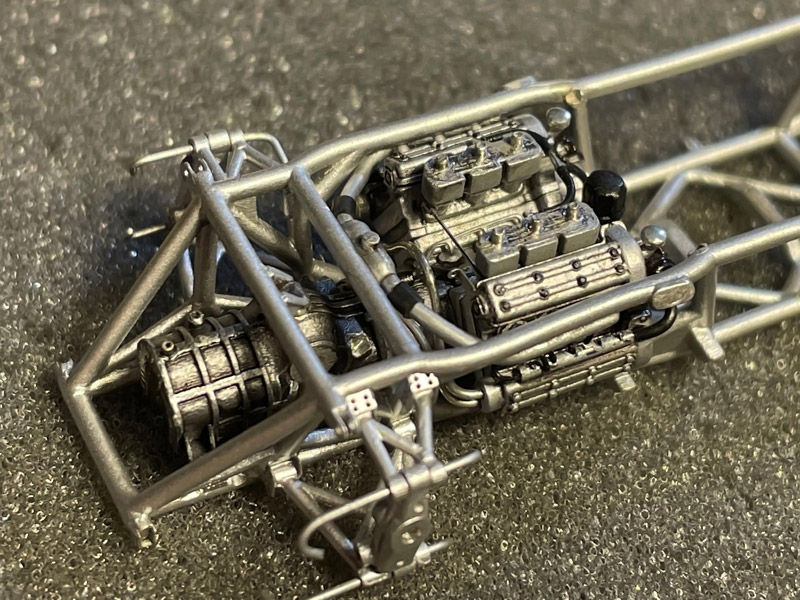

Nach einer komplizierten Fummelei habe ich den Motor in den Gitterrohrrahmen eingefügt. Problematisch war die Getriebeaufhängung. Sie musste mit dem Motor eingesetzt werden und führte immer wieder zu Verklemmungen. Aber auch hier war Geduld das Zauberwort. Drehen, wenden, hin-, herschieben und dann war alles an seinen Platz.
Auf dem Bild ist zu sehen, dass die Aufhängung mit dem Gitterrohrrahmen schon verklebt ist, aber mit dem Getriebe nur mit einem Harken provisorisch verbunden ist. Später wird hier ein 2×0,4 mm Bolzen eingesetzt. Wie immer habe ich mir auch beim Verkleben Zeit gelassen und dafür den Uhu Endfest 300 benutzt.
Der Spritschlauch ist von mir angefertigt und zusätzlich hinzugefügt worden. Ebenso wie das Vergasergestänge. Im oberen Getriebebereich habe ich noch zwei aufgebohrte Messinghülsen eingelassen. Später können hier Entlüftungsschläuche eingeschoben werden.
Wie schon beschrieben, kann man die Motor-/Getriebekombination leider nicht als Ganzes in den Rahmen einsetzen. Der Zusammenbau mit weiteren Teilen erfolgt deshalb etwas aufwändiger im Gitterrohrrahmen.

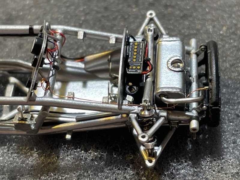

Die vordere Zwischenwand ist eingesetzt und verklebt. Auf ihr befinden sich die 6 und 12V Batterie, zwei Hydraulikbehälter und das Zahnstangen-Lenkgehäuse. Etwas fummelig war das Einkleben der Batterie. Sie wurde auf die Trennwand und den Gitterrohrrahmen geklebt. Sicherheitshalber habe ich die Batterie zuerst mit zwei Komponentenklebern auf die Trennwand geklebt und beides noch während der Abbindephase den Rahmen gefummelt. Das kleine Zeitfenster bis zum endgültigen Aushärten des Klebers habe ich dann genutzt, um die Batterie an der Rahmenlasche auszurichten. Nachdem alles fest war, wurde die Trennwand wieder entfernt und mit den anderen Teilen ergänzt. Danach erfolgte der finale Zusammenbau.
Der Wasserkühler ist nur provisorisch eingesetzt und dient als Bezug für die anstehende Verlegung der Ölleitungen.

Als Erstes erfolgte der Einbau des Ölbehälters. Die eigentliche Befestigung erfolgt über zwei Nasen, die rechts und links am Rahmen angeordnet sind. Zur Aufnahme hat der Behälter entsprechende Aussparungen, an welchen er auch festgeklebt werden kann. Die drei zurechtgebogenen PE-Winkel sind dagegen nur Mimikry. Der komplette Tank besteht aus 10 Teilen. Wie schon gesagt, sind leider einige Messingteile dabei. Es wäre sicherlich interessanter gewesen, wenn man ihn aus aufpolierten Weißmetall hätte belassen können.
Da ich im Vorfeld schon einige Probleme beseitigen konnte, war der Zusammenbau der Stoßdämpfer relativ einfach. Es wurde lediglich die Kolbenstange in den Zylinder geklebt und bis zum Aushärten in die beigefügte Längenlehre ausgerichtet. Die beiliegenden Bausatznieten waren zu lang und sind für den Einbau etwas gekürzt worden.
Was nun folgt, ist ein ziemlicher Aufwand. Es muss der Kühler eingebaut werden und die Öl- sowie Wasserleitungen angebracht werden. Aber davon später mehr.

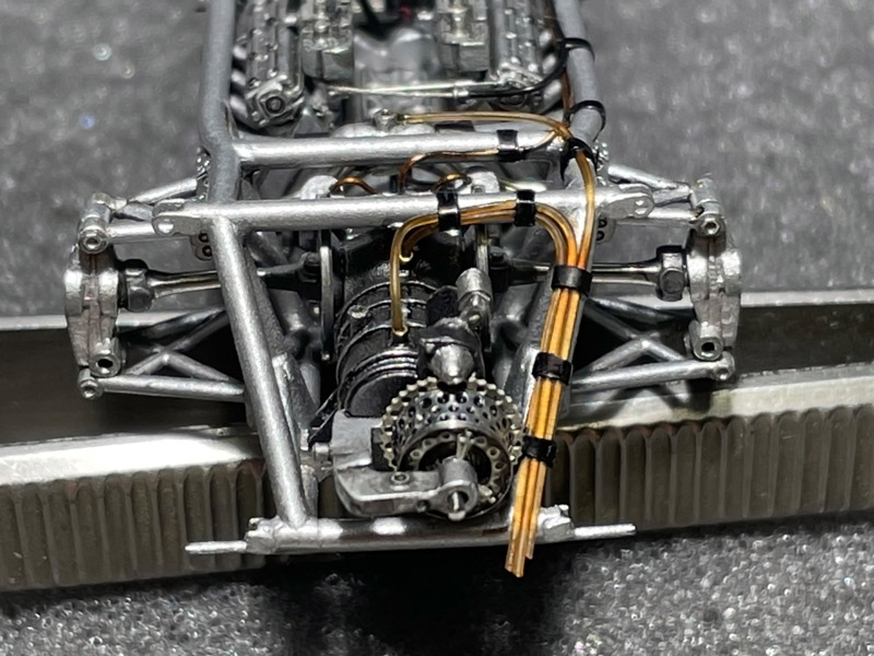

Am Wochenende habe ich die Versorgungsleitungen im Unterboden zwischen Kühler und Motor angebracht. Die beiden mittleren Leitungen bestehen aus Zinndraht und mussten frei Hand nach Vorlage verlegt werden. Man sollte nicht meinen, wie starr und unflexibel der Draht in dieser Größenordnung wird.
Die anderen Leitungen waren aus Gussmaterial und schon vorgeformt. Für die Verbindungen waren dem Bausatz kleine Alu-Hülsen beigelegt, die ich aber durch Schlauchstücke von einer Kabelisolierung in gleicher Abmessung ersetzt habe.
Weiterhin wurde aus Edelstahldraht die Schaltstange angebracht (kann man auf dem Foto kaum erkennen). Hierfür gab es auf den PE-Platinen eine Biegevorrichtung, die die Stange in die richtige Form bringen sollte. Trotzdem musste aber hier und dort etwas nachgebogen werden.

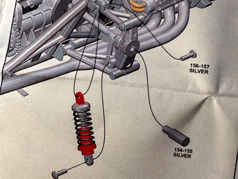

Weiter geht es mit einigen zusätzlichen Verkabelungen. Den maßstabsgetreuen Durchmesser der Leitung fand ich an einem alten Handfeger, dem nun ein paar Borsten fehlen. Die Fäden habe ich durch ein Tamiya 3000er Schleifpad gezogen und etwas angeraut. Anschließen wurde das Stromkabel durch einen Tropfen Vallejo Air gezogen und mit Weiß eingefärbt. Das hat super geklappt und wird auch bei anderen Arbeiten Anwendung finden. Auch die Haftfähigkeit der Farbe ist für diese Zwecke mehr als ausreichend.
Weniger problemlos war die Leitung für den Kupplungsausrücker. Ich habe wieder ein Stück Kupferdraht in gleicher Stärke wie bei den Bremsleitungen verwendet. Auf dem Foto blitzt sie unten rechts etwas hervor.

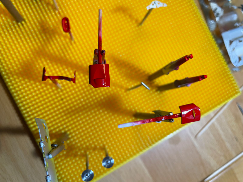

Die zum Fahrgestell gehörenden Teile sind alle einbaufertig lackiert worden. Ich habe mich für das Auto von Phil Hill entschieden und dementsprechend das Decal mit der Nummer 2 auf die Seitentanks angebracht. Zumindest den unteren Teil der Nummer. Der obere Teil kommt später auf die Blechverkleidung.
Anschließend wurde alles mit dem Topcoat-Klarlack von Gunze versiegelt. Um den Lack möglichst gezielt und dünn aufzutragen, habe ich ihn für die Airbrush dekantiert. Wie immer ergab sich bei diesem Lack, nach dem Trocknen, eine feine Orangenhaut. Nach einer längeren Trocknungszeit habe ich ihn dann vorsichtig angeschliffen und poliert.
Der Überrollbügel ist jetzt auch endgültig befestigt. Der richtige Anstellwinkel ergab sich zwangsweise durch das mittlere Brückenteil, welches ebenfalls beidseitig am Rahmen verklebt wurde.

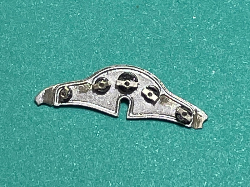

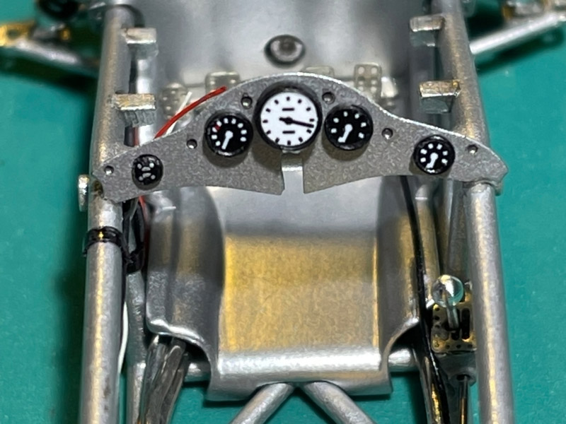

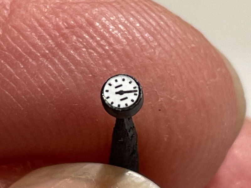

Viel Geduld erforderte der Zusammenbau des Armaturenbretts. Damit ich die einzelnen Instrumente später miteinander verkabeln kann, wurden zuerst o,4er-Bohrungen in den Gehäusen angebracht. Diese wurden dann schwarz gespritzt, mit mikrokleinen Ziffernblätter versehen und in das Armaturenbrett eingesetzt. Das kleinste war das Zündschloss. Es wurde von hinten eingeschoben und dann verklebt. Das hört sich einfach an, war aber eine riesen Fummelei, da es nicht in den fertigen rückwärtigen Rahmen passen wollte und aufwändig nachgearbeitet werden musste. Erst nach dem Einbau wurde es dann mit dem noch kleinerem aller Abziehbilder versehen.
Leider sind die Fotos nicht besonders gut geraten. Es war mir unmöglich, von den silbrigen Teilen eine gute Auflösung zu bekommen. Lediglich die Bilder vom fertigen Einbau in das Chassis sind einigermaßen gelungen.

Diesmal wurden die Stromkabel für die Instrumente gefertigt. Dazu habe ich wieder den besagten Handfeger gerupft und mir ein paar Nylonfäden in passender Stärke ausgesucht. Beim ersten Einbauversuch zeigte sich, dass die Fäden ziemlich steif waren und sich nur halbmondförmig verlegen ließen, was ganz unrealistisch aussah. Um etwas mehr Dynamik in die Sache zu bekommen, habe ich sie bis zur perfekten Unförmigkeit geknuddelt und dann mit Vallejo-Air eingefärbt. Die Farbe haftet auf dem Nylon ganz gut, wenn man es vorher mit feinem Schleifpapier leicht anraut und gut trocknen lässt. Später habe ich mir dann aus dem bunten Gekröse ein paar passende Stücke herausgeschnitten und in die Instrumente eingeklebt. Das Kabelwirrwarr ist zwar nicht ganz identisch, aber ich denke, so genau macht es auch kein Edelmann.
Weiterhin habe ich noch eine Kupferleitung vom Fühler zur Wassertemperaturanzeige verlegt. Die überschüssige Leitung wurde in Schlaufen an die Armaturenbrettverstrebung gebunden. So in etwas hatte ich es mal auf einem der Originalfotos gesehen.

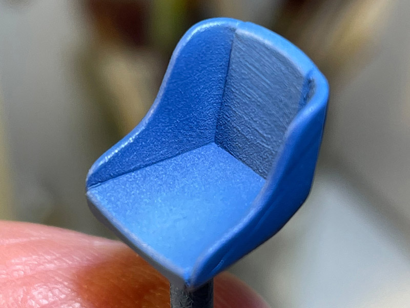

Des Weiteren sind noch die Tanks, der Sitz und der Hebelarm für den Querstabilisator angeklebt worden. Der Tank hat auf der Hinterseite ein Loch, in dem ich einen Zahnstocher für die Handhabung während der Lackierarbeiten gesteckt hatte. Wenn die seitliche Blechverkleidung angebracht wird, wird man es nicht mehr sehen können. Das Blech werde ich aber erst nach der Installation der Auspuffanlage anbringen können.
