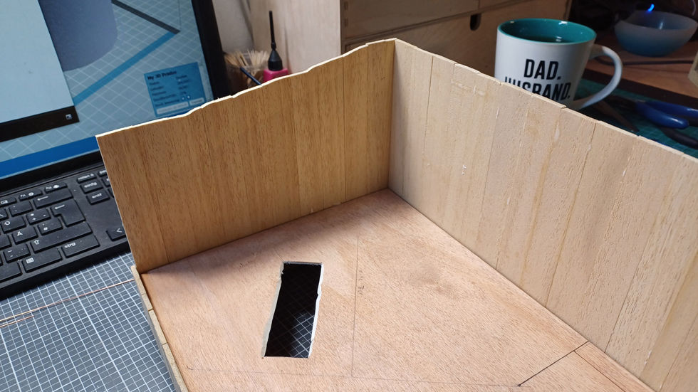

Dann habe ich das Ganze Dio mal in Holz eingefasst. Links und Rückseite sind komplett bis oben hochgezogen, rechts und vorne nur bis knapp über den Boden. Die Unregelmäßigkeiten sind mit Absicht gemacht. Das lockert das ganze ein wenig auf:
Hier die hohe Ecke, in die die Werkstatt kommt:
Und dann mal mit den Haus- und Werkstattteilen bestückt (nur lose zusammengestellt):

Das Treppengeländer wird klasse, ich denke mal, Du machst es so wie auf dem Brettchen gezeichnet. Weil sonst fallen unten ja die Kinder durch :D
Inspiration für Dio's: Schau dir mal die Videos von "Nightshift" an
Der baut Dioramen und er favorisiert die Variante, daß es keinen "Rahmen" um das Bild gibt.
Du hast jetzt eine Bretterwand um/hinter Deinem Dio. Das Dach geht in die Bretterwand hinein. Für mich sieht das nicht gut aus. ;(
Dadurch entsteht m.M. ein störender Rahmen.
Und wie soll diese Fläche werden? Schwarzer Balken über dem Dio? Oder eine Holzwand ?
Bei einem Dio ohne die überstehende Einfassung sieht es aus, als wäre es mit einem Messer "aus der Welt" herausgeschnitten. Das finde ich persönlich viel stimmiger.

Moin Ingo
Genöle:
Das schöne Diorama in diesem Bretterverschlag einzugraben geht für mein Empfinden überhaupt gar nicht.
Es hat so gar keinen Bezug zum Rest.
Dann bau es lieber in eine alte Ölwanne ein. :(

Moin Ingo
Das neue Geländer ist weitaus besser als die erste Variante :ok: .
Mit den Umrandungen tue ich mich auch schwer, optisch wäre ein Abschluß in der Höhe der Ziegelkante und der Höhe des Garagendaches besser, auch der kleine Rest an der rechten Seite ist meiner Meinung nach nicht optimal. Da einen Zaun hingesetzt als Grundstücksgrenze fände ich besser. Natürlich nur unten, nicht auf der kompletten Haushöhe.

[..] in diesem Bretterverschlag [..]
[..] Das Dach geht in die Bretterwand hinein. [..]
[..] Mit den Umrandungen tue ich mich auch schwer [..]
Wovon redet ihr? :nixweis:

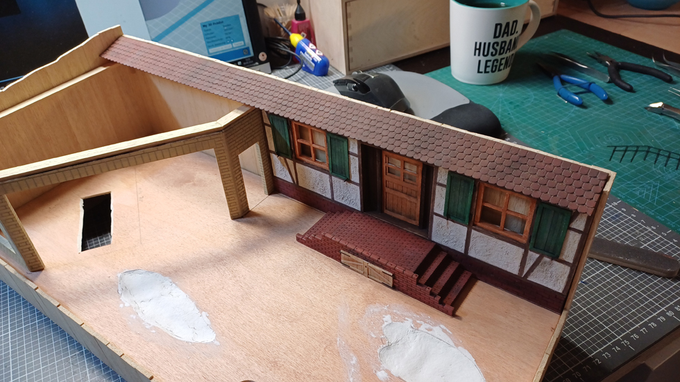

Kritik angenommen, eine Stunde bei einer Tasse Tee davor gesessen und darüber nachgedacht, dann das Skalpell gezückt und gekappt:
Jetzt geht der Blick über das Dio hinweg in die Unendlichkeit (ok, bis zur Kellerwand ;) )
Die Hausecke steht jetzt auch frei:
Danke für Eure kritischen und ehrlichen Kommentare :hand:
Manchmal brauche ich einen kleinen Denkanstoß :hey: , um auf den rechten Pfad zurück zu kommen ...
Diese kleine Kante wird aber bleiben. Sie ist nicht besonders hoch und es kommen auch nochmal 1-2 mm Bodenbelag:
Die Seite an der Garage werde ich erst kappen, wenn das Dach dafür fertig ist, erst dann habe ich die genaue Höhe. Die Vorderkante werde ich dann wahrscheinlich auch um einen Zentimeter nach hinten versetzen, dann steht die Garagenwand knapp über:

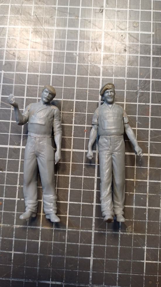

Erinnert ihr euch an diese beiden Jungs hier:

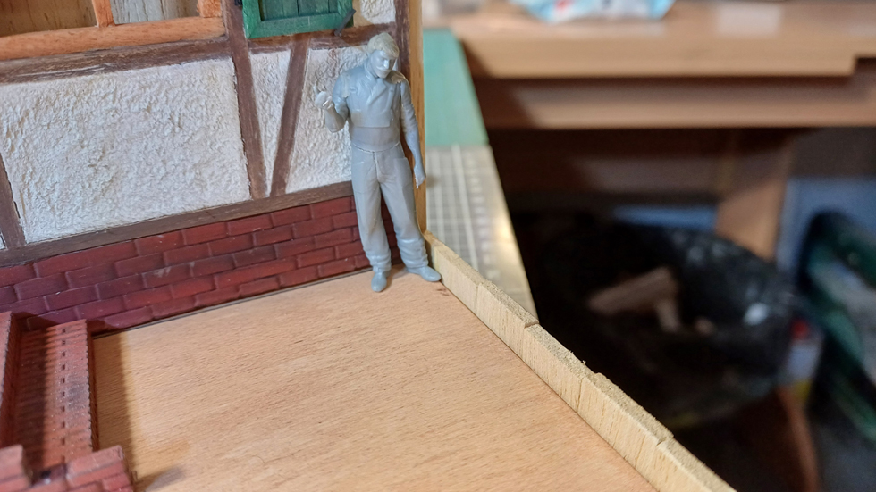

Die sind mittlerweile auch zusammen gebaut. Allerdings aber ich dem rechten die Arme über einer Kerze verdreht und beiden eine andere Frisur verpasst:

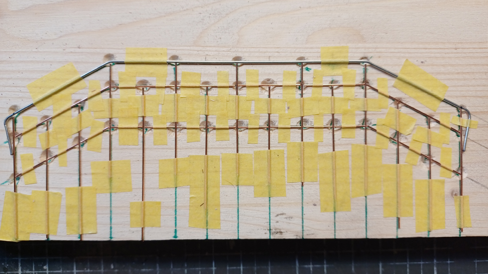

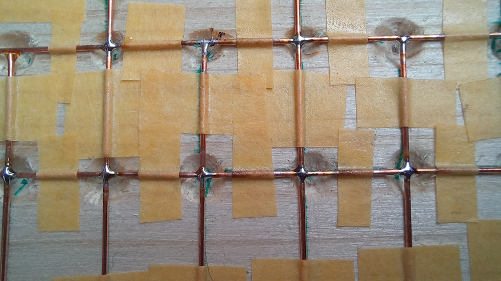

Hier habe ich ja angekündigt, das ich:
Nö, das mache ich dann im Geschäft:
die nächste Runde "Geländerlöten" im Geschäft mache.
Also habe ich gestern meine Mittagspause geopfert und mal wieder ein wenig Kolophonium geschnuppert. So zeigt sich das Geländer unter dem Mikroskop:
Und hier die ersten Lötstellen. Eine Cent-Münze hatte ich gerade nicht zu Hand, aber der Kupferdraht hat 0,5 mm Durchmesser:
Das fertige Geländer:

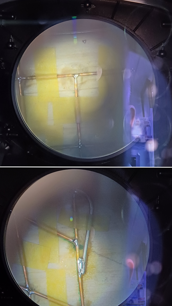

Eine Lötstelle muss natürlich immer daneben gehen. Die werde ich noch nacharbeiten:

Moin Ingo
Die kleine Planänderung finde ich Vorteilhaft. Dann liefert der kleine Laster halt den von einer Fachwerkstatt generalüberholten Motor, das passt auch zur möglichen Geschichte.
Über den Minifehler am Geländer kann man hinweg sehen, wurde wegen Kariesbefall halt mal professionell nachgeschweißt :pfeif:
292
Mittwoch, 15. Mai 2024, 13:28
Moin Bernd,
vielen Dank :hand:
Die Lötstelle werde ich ein wenig schleifen und dann sollte nach dem Lackieren nichts mehr zu sehen sein. Das führt mich direkt zur Farbfrage. Entweder schlicht schwarz, oder doch eher in einem satten grün, Ähnlich den Fensterläden bzw. den Kotflügeln vom LKW. Was meint ihr?

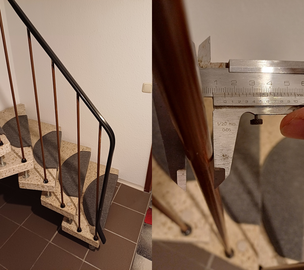

auch wenn ich 0,5 also 1,75 cm für die Senkrechten Streben und 0,7 also 2,45 cm für den Handlauf immernoch für deutlich zu dünn halte [..]
Hier mal zwei Bilder von Geländern die ich gestern gemacht habe. Das erste ist unsere Treppe zu Hause:
Hier das Treppenhaus im Geschäft:
Davon ausgehend, dass meine beiden Zeigefinger annähernd gleich breit sind, sind die Streben 1,4 bzw. ~1,8cm dick. Da liege ich mit meinem Modellgeländer auch :nixweis: Meiner Meinung nach wäre ein dickeres Geländer, du hast mal von "Maßstäblich sollten das 1,4 bis 1,8 mm dick sein" gesprochen, viel zu wuchtig für das Dio.

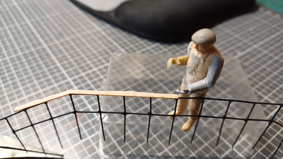

Wenn ich es schaffe werde ich am Wochenende das Geländer mal auf die Treppe setzen, dann kann man mit einer Stellprobe den Gesamteindruck wirken lassen.

[..]Schwarz oder Anthrazit und am Handlauf stellenweise Metallfarbe [..]
Ja, mein Lieblingsschwarz, der Primer von Vallejo. Der Handlauf wird aber aus Holz (Erinnerung).
299
Freitag, 17. Mai 2024, 08:34
Moin Ingo
Echt ? Habe ich wohl überlesen :rot:
300
Freitag, 17. Mai 2024, 18:33
Mir gefällt das Geländer so wie es ist. Manchmal sollte man auch einfach die Kirche im Dorf lassen. (Aber bitte keine Diskussion ob Zwiebelturm oder Spitzgiebel :wink: )
Ich sehe es schon kommen, am Schluß wird statt des Geländers eine Ziegelmauer dort sein. :baeh:
