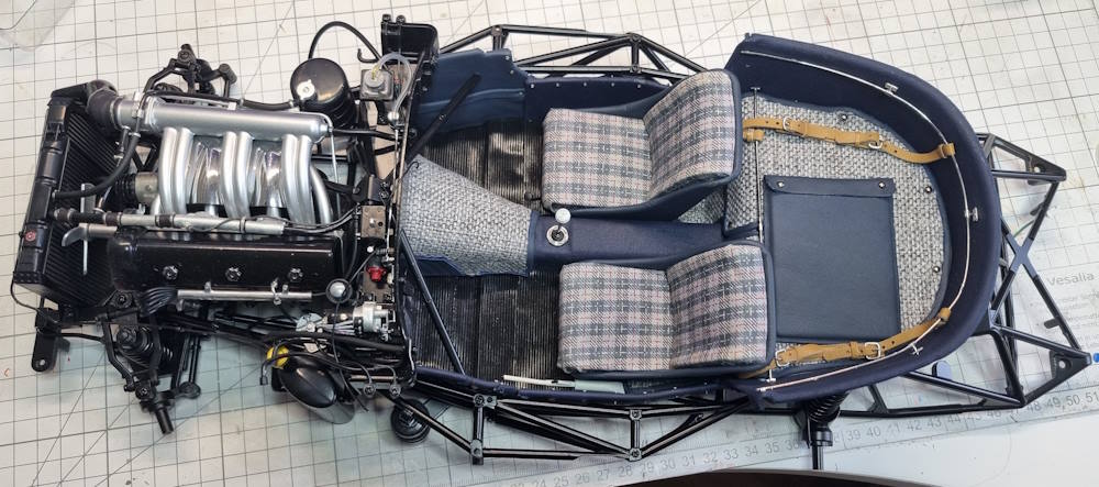

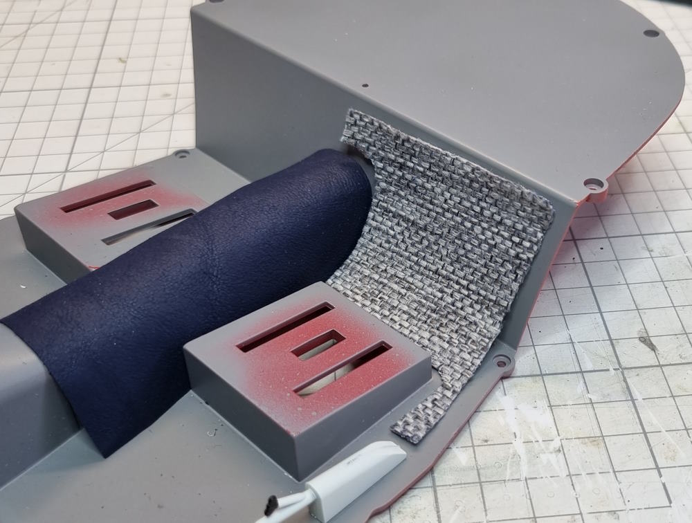

Weiter habe ich mich noch mit dem Teppich beschäftigt.
Hierzu habe ich erst einmal einen Kehder aus Echtleder gefertigt.
Ein Streifen wurde geschnitten und dann ca, 1,5 mm umgeklappt, verklebt und gepresst, damit er schön flach und vor allem gerade ist.
Dann habe ich auch hier die Bausatzmatte als Schnittmuster genommen und den Teppich ringsum 1,5 mm kleiner ausgeschnitten.

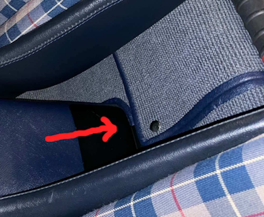

Beim betrachten meiner Originalbilder habe ich bemerkt, dass der Teppich im Bausatz falsch wiedergegeben ist.
Im Bausatz geht der Teppich bis zum Boden und der Kardantunnel ist ausgeparrt.
Beim Originalen W198 geht dieser Teppich aber nur bis Höhe Kardantunnel. Rechts und links sind nochmal zwei einzelne Teppiche hinter den Sitzen.
Auch hat der Teppich im Original einen mittigen Schlitz, damit man ihn um die mittlere Befestigung der Gepäckreling herum verlegen kann.
Dies habe ich natürlich auch genau so ausgeführt.

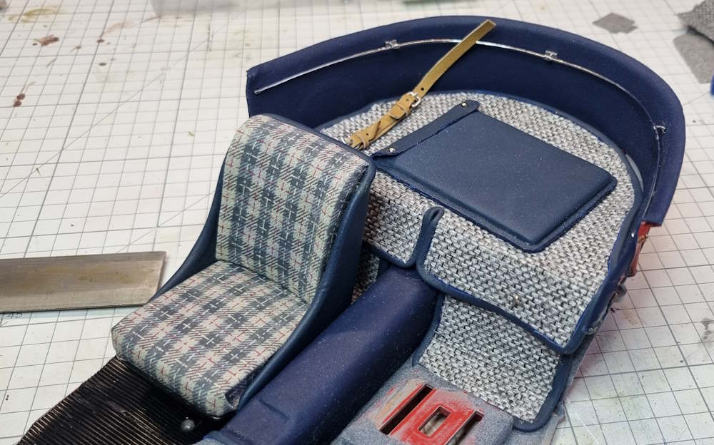

Heute habe ich die unteren Matten fertig gestellt und will Euch das Ergebins natürlich nicht vorenthalten.
Hier die beiden Matten hinter den Sitzen
Und hier mit der großen Matte der Ablage darüber
Und zum Schluss eine Stellprobe mit Sitz und Kleinkram

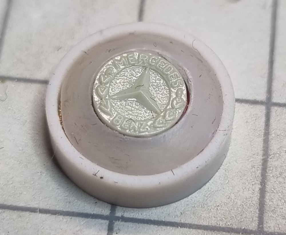

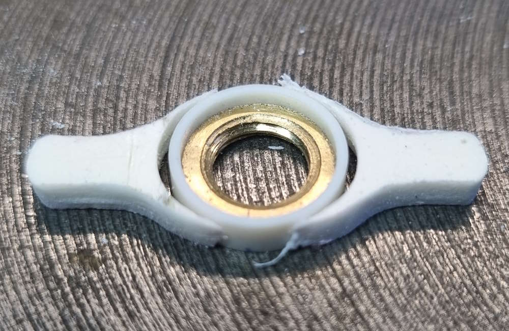

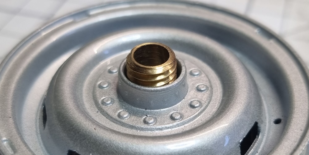

Heute war mir mal wieder so das ich mich mit den Rudge Zentralverlüssen beschäftigt habe.
Im Zubehörmarkt gibt es leider nichts und da ich auch keinen 3D Drucker habe ist mal wieder Handarbeit angesagt.
Also erstmal Maße und Bilder besorgt und auf den Maßstab 1:8 umgerechnet.
Dann dachte ich mir, wenn schon Zentralverschlüsse dann auch zum Anschrauben.
Für die Radmutter habe ich eine Gewindescheibe gewählt und für die Felge eine Gewindehülse.
Um alles verkleben zu können und um auf den richtigen Durchmesser zu kommen habe ich ein Stück 12,9 mm Kunststoffrohr abgeschnitten und die Mutter umklebt.
Nach meinen Angaben ist dies zwar ca. 1,5 mm zu groß aber damit kann ich leben.

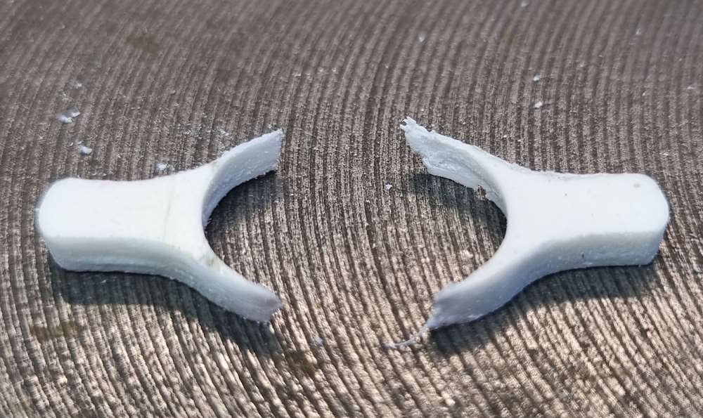

nun musste ich den Mittelteil aufbauen und habe erstmal aus Resten eine Füllung für die "Kuppel" zusammen geklebt.
Nun konnte ich aus der Grabbelkiste einen alten Scheinwerfer verwenden, habe diesen gekürzt und ein Loch ins obere Ende gebohrt.
Hier passt dann perfekt das MB-Stern und Eichenlaub Front-Emblem aus dem Revell 1:12er Bausatz hervorragend.
Die Gewindehülse wird später in die Felge eingeklebt und das Rad kann durch das Loch problemlos angeschraubt werden.
So kann nach der Montage der Räder der Rudge Verschluss aufgeschraubt werden.
Nun müssen die Flügel hergestellt werden.
mit ca. 15° Winkel verklebt, kann man den Rudge Zentralverschluss schon recht gut erkennen.
Den rechten Flügel habe ich bereits auf die richtige Stärke heruntergeschliffen.
Noch einiges an Spachtelarbeiten und Feinschliff dann ist mein Urmodel fertig.
Ich möchte dies in Metall gießen lassen und hoffe, dass die Kosten nicht so hoch sind.
Ansonsten werde ich es mit Resin machen und chrom lackieren.
Eventuell hat ja jemand Interesse an den Zentralschrauben und möchte sein Modell entsprechend nachrüsten.
Wenn ich mehr machen lasse wird der Preis pro Satz bestimmt günstiger für alle,
Sobald ich den Preis für den Metallguss habe geb ich diesen hier gern bekannt.

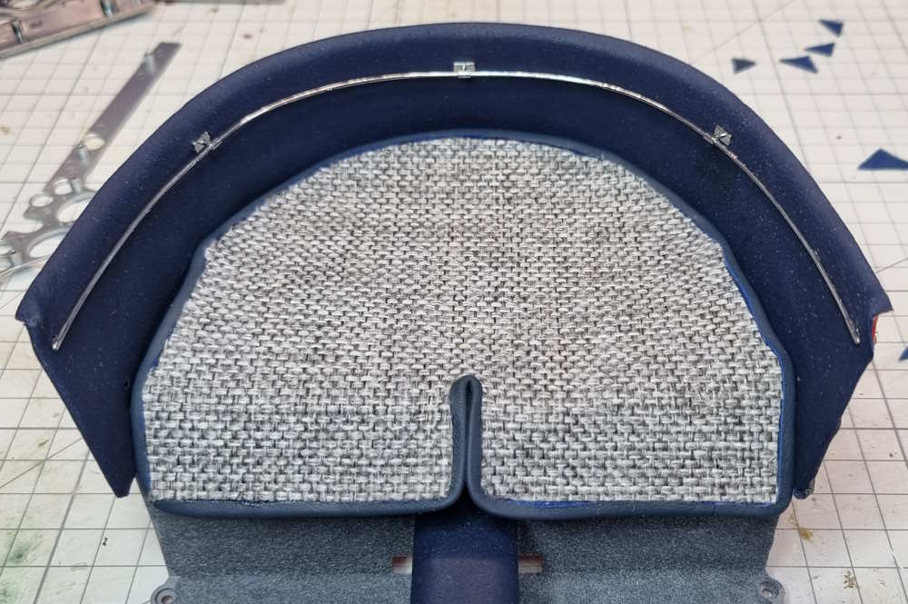

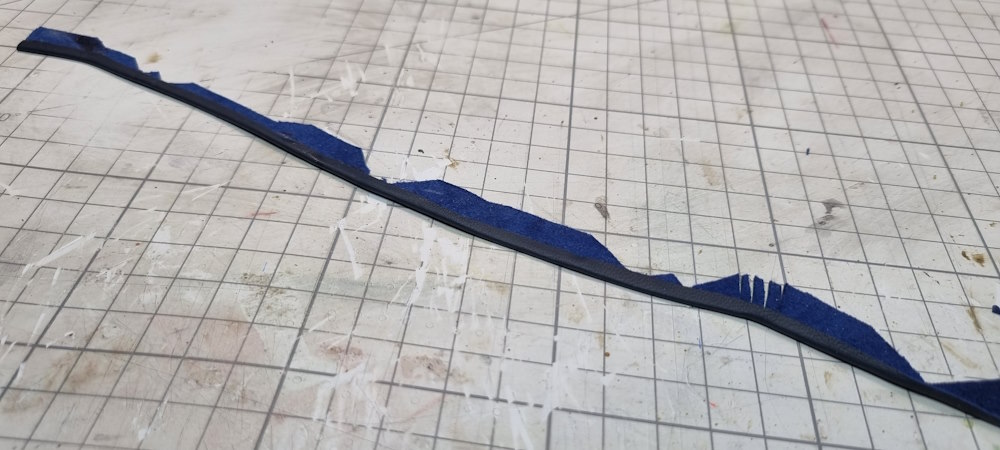

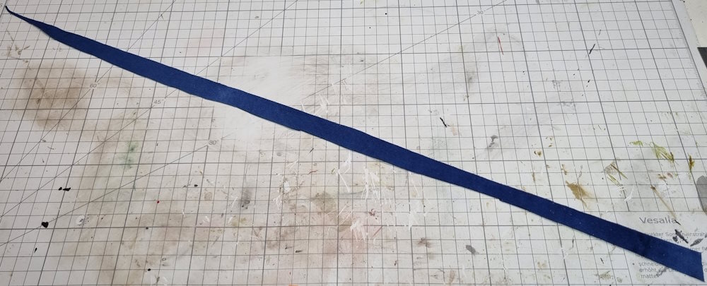

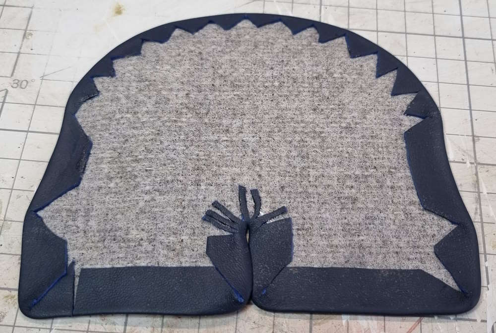

da ich ja für die Teppiche keinerlei Vorlagen als Schnittmuster hatte, habe ich ja hinter den Sitzen nur einfache Rechtecke angefertigt.
Bei meiner Bilderrecherche bin ich auf ein Bild aufmerksam geworden und habe mir einen Ausschnitt vergrößert.
Also die Teppiche nochmal neu... Schnittmuster aus Papier.
Übertragen auf den Stoff
sieht soweit ganz gut aus
Natürlich muss da auch ein neuer Kehder rann
Und hier mein fertiges Teppichset für den Aluflügel

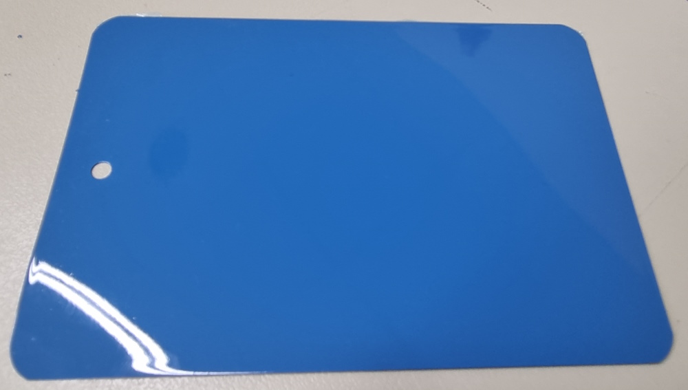

Montag, 20. Mai 2024, 14:05
Schritt für Schritt nähere ich mich der Lackierung und es musste nun die richtige Farbe gefunden werden.
Auf der Plakette an der Stirnwand steht Nitrolack DB 374 und sowohl der Besitzer als auch sämtliche Angaben im Internet sprechen immer nur von Bayrischblau als Farbe.
Laut der Datenbank von www.300SL.org wurde 1955 nur ein einziger Flügeltürer mit der Bezeichnung DB 374 Blau ausgeliefert, es muss sich also um unser Bayrischblau handeln.
Die Bezeichnung Bayrischblau ist erstmals 1970 also gut 15 Jahre später unter dem Farbcode DB 5374 im LKW Segment bei Mercedes Benz aufgetaucht und wird heute leider nicht mehr geführt.
Auf einer langen Suche bin ich auf einen anbieter gestoßen der einen Basislack in BA 5374 Bayrischblau im Sortiment führt.
Als ich das erste Spritzergebnis sah war ich sehr überrascht, so dunkel hatte ich es mir absolut nicht vorgestellt.
Aber je nachdem in welchem Licht man sich das Farbmuster ansieht wirkt es anders.
Ich schickte dem Besitzer mein Farbmuster und er bestätigte mir die Farbe.
Der Lack ist nun gefunden und alle Teile die neulackiert werden sollen sind zusammengetragen.
Es kann also losgehen.

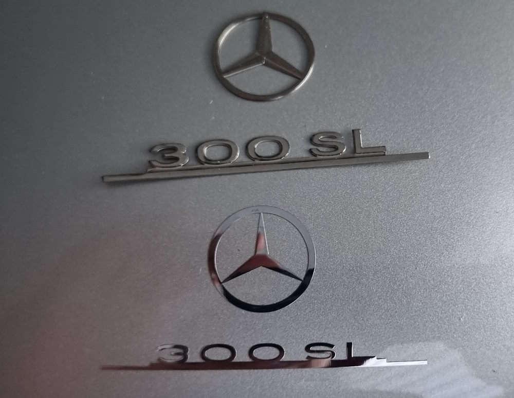

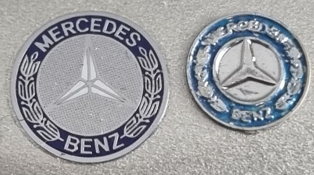

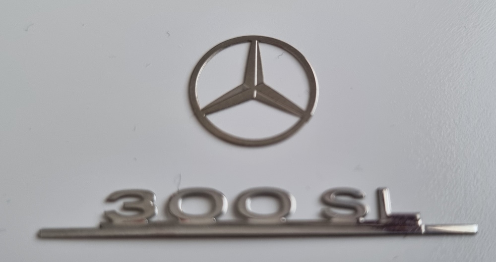

passend zur gerade beginnenden Lackierung habe ich jemanden gefunden der mir die Beschriftungen / die Ätzteile herstellt.
Und Leute, was soll ich sagen, diese sind in einer dermaßen guten Qualität das es einem die Sprache verschlägt.
Die Teile sind nach dem Ätzen glanzvernickelt sodas sich hier eine richtige 3D Anmutung ergibt.
Und das alles für knapp 35 EUR incl. Versand, was soll man dazu noch schreiben.
Ich zeige Euch mal die Bausatzaufkleber und die neuen Ätzteile.
Also Diese Details werden das Modell nochmal richtig aufwerten, ich bin total begeistert.
Mit dieser Qualität können auch die extrem teuren Ätzteile von Anderen nicht mithalten.

Die Ätzteile (Hoseclamps) sind von Tremonia, er hat leider nur noch seinen Shop bei eBay Schlauchschellen
An eine Decalvariante hatte ich auch im Notfall gedacht aber die wären ja dann noch flacher wie die Originalen Beschriftugnen.
Das in diesem Maßstab sähe für mich einfach nicht korrekt aus.

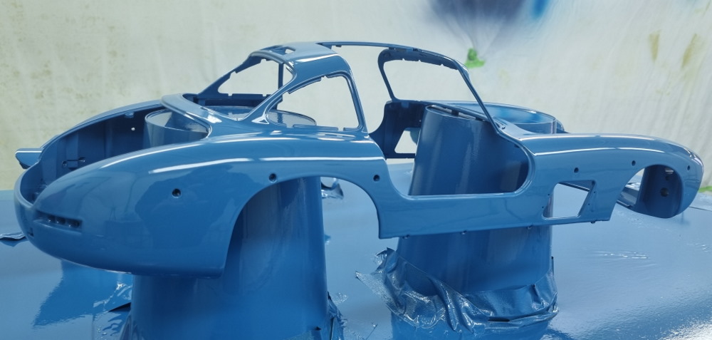

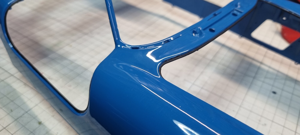

Dienstag, 11. Juni 2024, 15:04

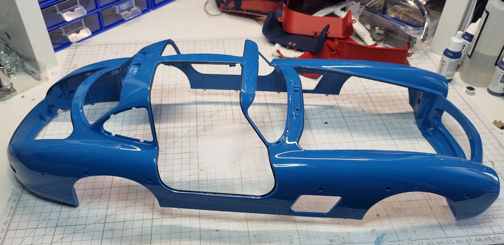

habe gerade neue Bilder vom Lackierer erhalten.
Die ersten Teile, welche von beiden Seiten lackiert werden müssen, haben auf einer Seite ein herrliches DB 5374 Bayrisch Blau erhalten.
Und wieder überraschen mich die Aufnahmen da das Blau an dieses geformten in allen Richtungen gekrümmten Flächen, wieder völlig anders aussieht wie auf den geraden flachen Farbmusterkarten.
Aber wenn ich mir hier wieder Bilder vom Original ansehe denke ich, dass wir den originalen Farbton schon ziemlich genau getroffen haben.
Jetzt bin ich noch gespannter wie die Karosserie aussehen wird und freue mich wahnsinnig auf den weiteren Zusammenbau.

Dienstag, 11. Juni 2024, 18:28
Servus Marek,
die Farbe wird schick, aber wäre das nicht DIE Gelegenheit gewesen, ein paar Gussgrate zu egalisieren? Oder sieht man die hinterher nicht mehr?
Bin auch gespannt, wie's weitergeht.
LG Reinhard
Beiträge: 12 331
Mittwoch, 12. Juni 2024, 07:25
hm...
ich habe mir die Teile gerade nochmal angesehen, das sind keine Gußgrate.
Da z.B. die Radkästen nur innen blau werden wurden sie von außen abgeklebt nach Entfernung der Maskierung steht jetzt an den Kanten die Farbe etwas hoch...
Mal sehen was davon später eventuell zu sehen sein wird.
Was mich aber richtig ärgert ist, das ich die Auswurfmarken im Kofferraumdeckel nicht beachtet habe. ich hoffe aber da der Deckel nicht soweit aufgeht, dass man dies später schlecht sehen wird.
Mittwoch, 12. Juni 2024, 10:22
Maskierrand, ok, der ist schnell wegpoliert. Und die Auswurfmarken wird keiner mehr sehen. Aber wir Modellbauer WISSEN, dass sie da sind, und das ist schon schlimm genug ;)

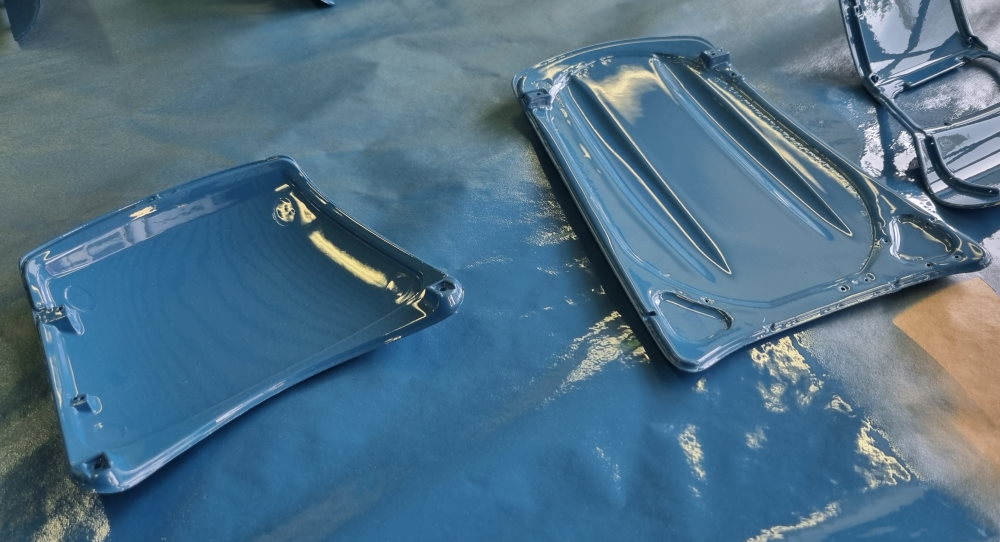

Beiträge: 12 331
Mittwoch, 12. Juni 2024, 14:02
gerade die Teile aus der Spritzkabine geholt. und wieder sieht das Blau völlig anders aus.
Draußen regnet es, es ist etwas dunkler als gestern wo die Sonne schien und schon wirkt der selbe Lack wesentlich dunkler.
Aber schöööööön ist er.

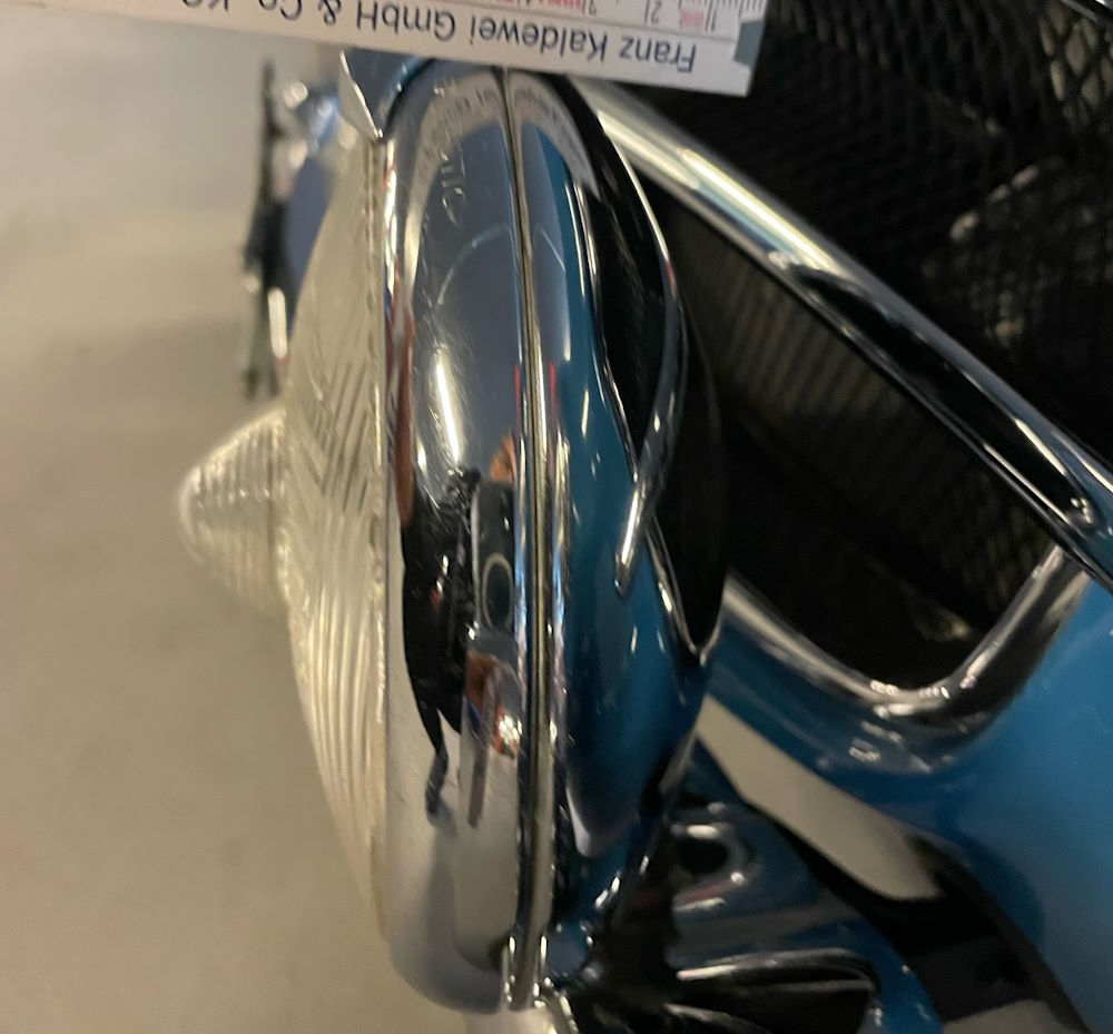

Es waren nicht nur einfache Zusatzscheinwerfer, nein, an diesem 300 SL befinden sich Marchal Fantastic Fog Light.
Wo soll ich solche Streuscheiben herbekommen oder wie kann ich diese selber bauen?
Dann bekam ich einen Tip: der IXO Volvo Amazon in 1:8 hätte solche Zusatzscheinwerfer....
Ich aschaute nach und tatsache an diesem Bausatz ware die gesuchten Teile.
Ich habe IXO angeschrieben und wartete. Gestern klingelte es an der Tür und der Postbote übergab mir einen kräftig orangenen Umschlag.
Moment dachte ich solch einen Umschlag kennst Du doch und richtig er war von IXO Collections aus Frankreich.
Der Inhalt: 2x die fast vollständige Ausgabe 1 vom Volvo 122S
Und hier nochmal Bilder von Originalen Marchal Fantastic Fog Lights.

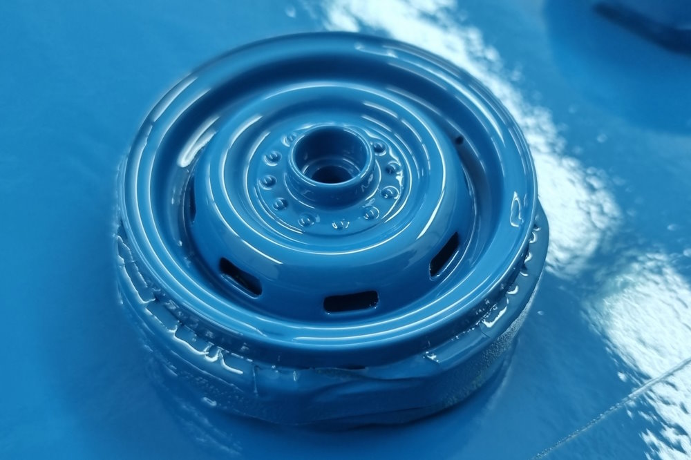

Beiträge: 12 331
Sonntag, 16. Juni 2024, 11:12
Dann konnte ich mich nicht zurückhalten. Die ersten Teile sind ausreichend abgelüftet und ausgehärtet.
Die Reifen wurden ca. 10 Minuten in 70 ° heißes Wasser gelegt udn ließen sich spielend leicht aufziehen.
Zuvor wollte ich ihnen den Glanz etwas wegnehmen und sie mussten einige Kilometer auf der Sandpapierautobahn verbringen.
Es muss nicht viel sein aber so verlieren die Teile doch deutlich diesen Speilzeugkarakter

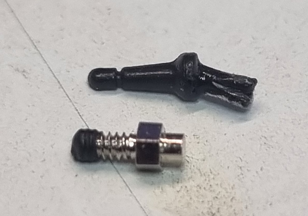

Beiträge: 12 331
Montag, 17. Juni 2024, 13:29

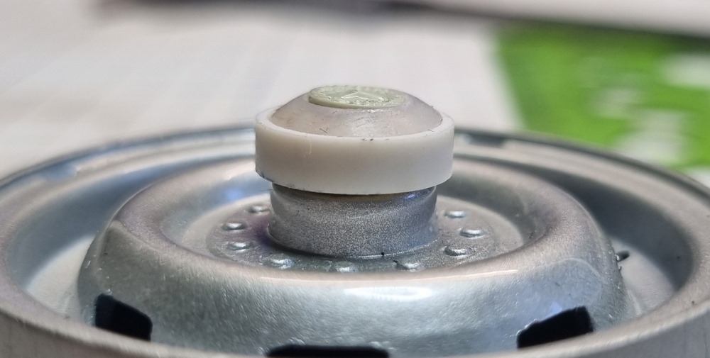

Nachtrag zu den gestriegen Rädern, die Ventile.
Die vom Bausatz mussten ja zum Lackieren der Felgen entfert werden.
Ansich sind diese nicht schlecht gemacht aber einige waren so fest mit den Felgen verklebt das sie bei der Demontage kaputt gegangen sind.
Irgendwie wollte ich aber auch Gewinde und eine Verschraubung an der Felge sehen, also Neubau mit einem 1 mm Stehbolzen.
Dieser wurde auf 3 mm gekürzt und in schwarze Farbe getaucht, fertig war die Ventilkappe.
Das Ganze mal 5
Und schon können die Stehbolzen in das Loch der Felge eingeklebt werden.
Das dann auch wieder mal 5 und die Räder für den ersten Aluflügel sind fertig.

heute kam ein Brief aus Russland (über Lettland) und der Inhalt, ich bin einach nur sprachlos und lass Euch hier an den Bilder teilhaben.
Zu erst zeige ich Euch die Ätzteile und dann der direkte Vergleich mit dem Bausatz-Aufklebern.
Beginnen wir mit Stern und Schriftzug vom Heckdeckel.
Das Emblem an der Front war im Bausatz etwas zu groß geraten. Das neue Ätzteil (bereits farbig hinterlegt) ist 7 mm im Durchmesser.
Der Schriftzug vom Armaturenbrett sowie der Mercedes Benz Schriftzug auf der linken Fahrzeugseite.
Und da ich ja zwei Modelle baue alle Ätzteile mal zwei. (Der Mercedes Benz Schriftzug wird natürlich nur einmal pro Modell benötigt.
Also ich bin super glücklich und kann die Arbeit, die Qualität und den Preis von Alex (AGD Models) nur empfehlen.
