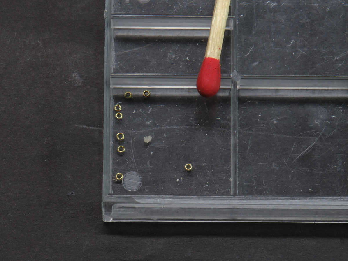

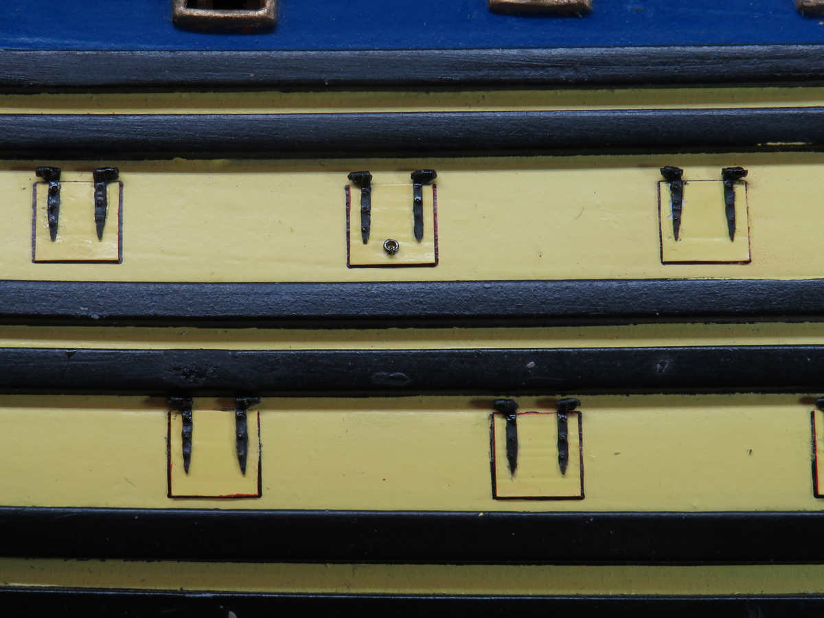

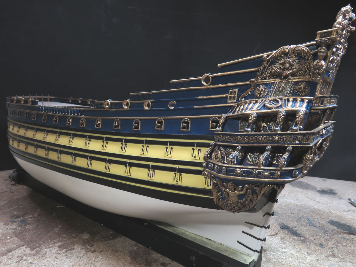

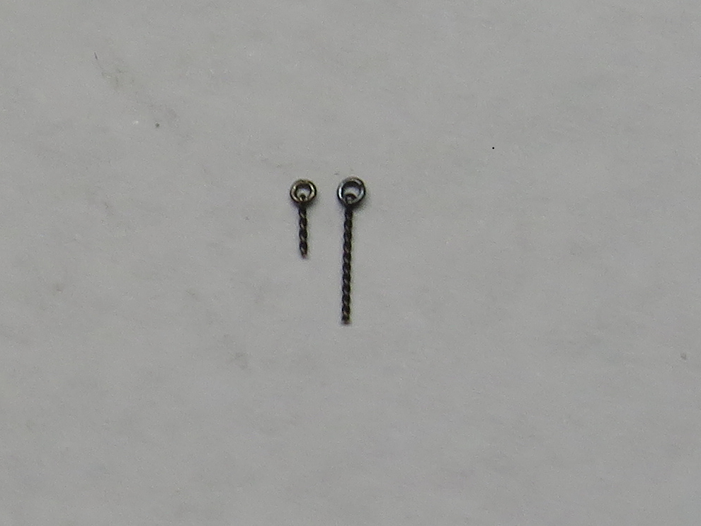

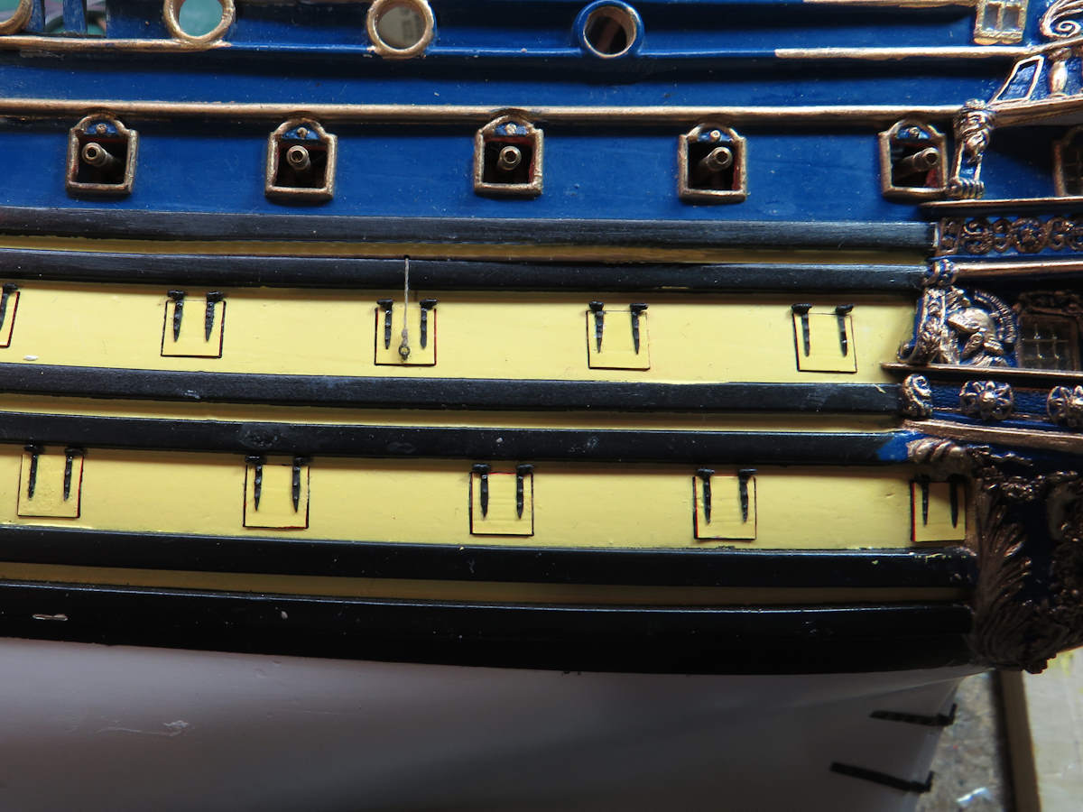

Inzwischen habe ich mit den Ringen für die geschlossenen Stückpfortendeckel angefangen. In Originalgröße wären diese mit einen Innendurchmesser von 7cm, einer Dicke von 2,1cm und ein Gewicht von ca. 777gr. ausreichend dimensioniert also frisch ans Werk und mit der Produktion angefangen.
Nachdem ich dann 10 Ringe fertig hatte kam mir auch mal so langsam die Idee :idee: zu schauen, wie der Ring eigentlich am Schiff aussieht. Also erst mal einen komplett fertig gemacht...
...Loch in die Stückpforte gebohrt und Ring eingesetzt.
Was aus der Nähe noch stimmig aussieht, sieht aus etwas mehr Entfernung dann doch ziemlich mickrig aus.
Oder mit anderen Worten, man kann das gerade mal 1,1mm kleine Ringlein mit bloßem Auge kaum erkennen (schön dass mir das auch schon auffällt, nachdem ich schon 10 Ringe mit viel Mühe zurechtgefummelt hatte
:bang: )
Aaalso ich würde die Ringe dann wohl doch noch etwas größer machen oder was meint ihr?

3 152
Freitag, 7. April 2023, 19:43
Hallo Mathias,
für mich passen die Ringe perfekt, mach sie bitte nicht grösser !!!!!!
Oliver
3 153
Freitag, 7. April 2023, 20:13
Hallo Matthias, so lassen die Größe passt so.
Lieben Gruß Frank

3 154

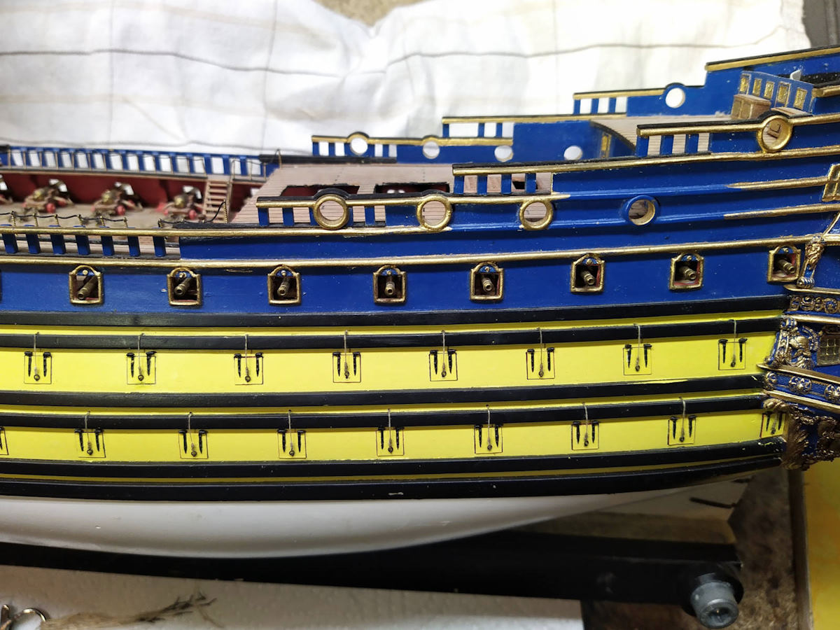

Montag, 17. April 2023, 18:52
Danke für die Rückmeldung. Ich wollte aber trotzdem mal ausprobieren wie es aussieht, wenn ich den Ring einen Tick größer mache. Also habe ich einen hergestellt der statt 0,5mm Innendurchmesser 0,7mm hat. Das sieht im Vergleich dann so aus:
Aus der Nähe an der Stückpforte sieht es jetzt auch nicht total überdimensioniert aus...
...aaaber aus einiger Entfernung kann man jetzt auch mit bloßem Auge erkennen, dass es ein Ring ist.
Schon erstaunlich was zwei Zehntelmillimeter ausmachen können. Das erlebe ich aber bei diesem relativ kleinen Maßstab immer wieder. Man muss die kleinen Details oft größenmäßig übertrieben darstellen, damit Sie für den Betrachter stimmig wirken. So z.B. auch die Scharnierbänder des Ruders. Die Nagelung ist viel zu groß und eigentlich sind es auch zu wenig Nägel aber das fällt den meisten überhaupt nicht auf.
Deswegen bin ich jetzt mit der Produktion der Stückpfortenringe so in Serie gegangen. Links die Ring-Vorstufen, daneben die fertigen Ringe und rechts dann mit Befestigungsöse dran.
Das könnte jetzt noch ein Weilchen dauern bis ich alle Ringe am Schiff habe
:whistling:. Ich melde mich dann wieder.

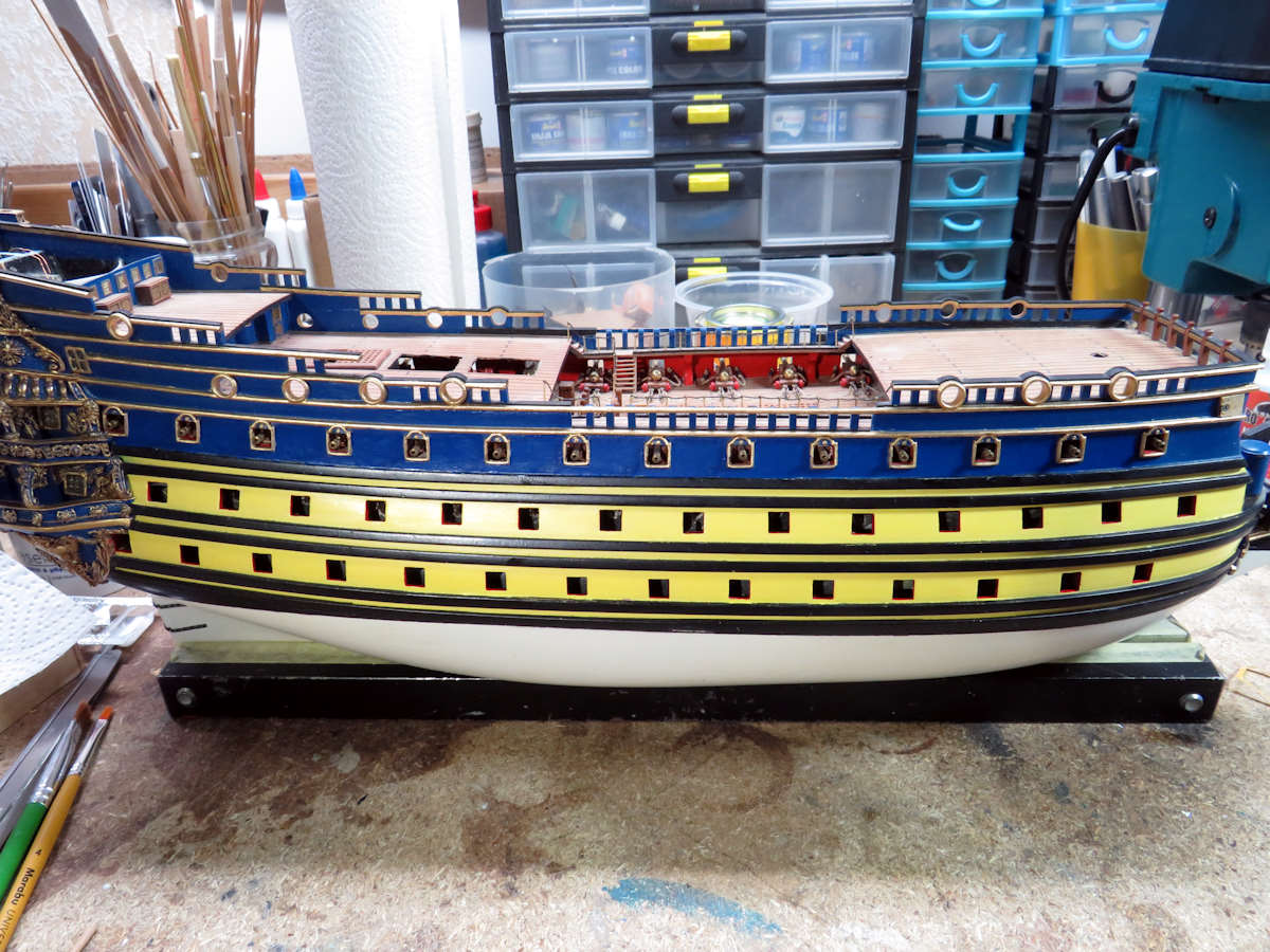

In Kürze geht es nun ins dreizehnte Jahr meiner vierjährigen Bauphase 8|. Nach Monaten bin ich endlich mal wieder dazu gekommen ein klein wenig an meiner Soleil zu werkeln... nur um festzustellen, dass ich ein kleines Problemchen mit den Stückpfortenreeps habe :(.
Im Unterschied zum Pariser Modell und zur Heller Soleil ist beim Sergal Bauplan nämlich kaum Platz zwischen den Stückpforten und den darüberliegenden Barkhölzern. Da bei Sergal keine Stückpfortenreeps vorgesehen sind ist das auch kein Problem wenn man das Modell nach Plan baut. An mein Modell sollen aber Stückpfortenreeps
X(. Jetzt habe ich nur die Wahl zwischen Pest und Cholera: 1. Ich könnte das Reep einfach über die Barkhölzer laufen lassen. Ich kann mir aber nicht vorstellen, dass das gemacht wurde da die Reeps bestimmt mit der Zeit ins Barkholz einschneiden würden. 2. Einfach direkt unter dem Barkholz ein Loch bohren in dem ich das Stückpfortenreep verschwinden lassen könnte. Wahrscheinlich würde man aber im Original dann die Stückpforte nicht ganz oder gar nicht aufbekommen wegen der zu geringen Hebelwirkung da das Loch zu nahe am Drehpunkt der Scharniere wäre :nixweis:. Für eine der beiden Möglichkeiten muss ich mich aber entscheiden und zwar für die optisch gefälligere. Deswegen habe ich mal mit Bildbearbeitung beide Möglichkeiten dargestellt um eine bessere Vorstellung zu bekommen, wie die beiden Möglichkeiten aussehen würden.
Leider bin ich davon auch nicht schlauer geworden, deshalb bitte ich um euere Meinungen wie ich es machen soll. Stückpfortenreeps über das Barkholz führen:
oder lieber unter dem Barkholz im Rumpf verschwinden lassen?
Ich würde mich freuen wenn ihr etwas dazu schreiben könntet.

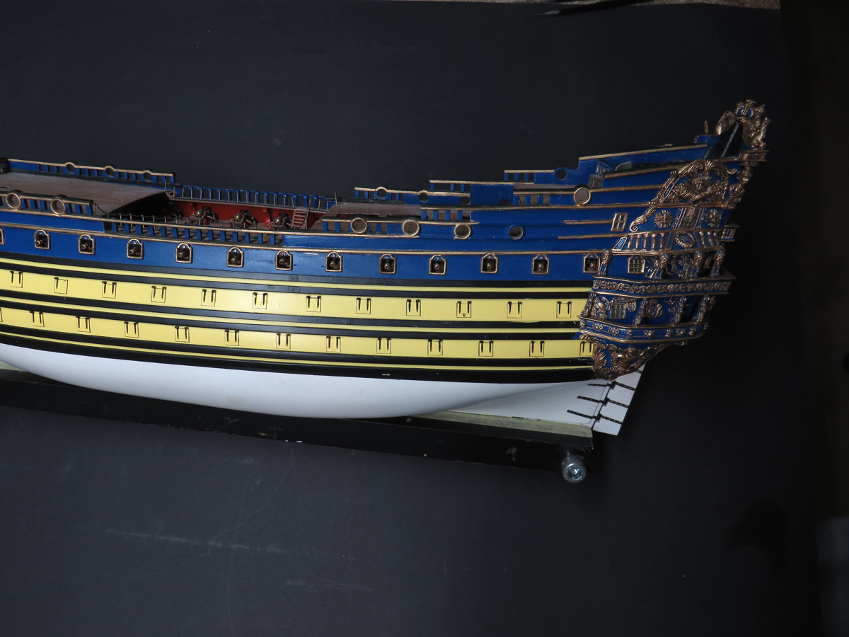

3 159
Montag, 1. Januar 2024, 19:37
Ein gutes Neues....ohne historisches Wissen, nur Bauchgefühl...unter dem Barkholz!

3 162
Dienstag, 2. Januar 2024, 12:55
Drunter!

auf die Frage nach der Position für die Durchführungen der Seile der Stückpfortendeckel gebe ich mal eine abweichende (edit: und unbeliebte weil besserwisserische :D ) Antwort.
Die Lage ist/kann von außen gesehen nicht durchgängig die gleiche sein, sondern die Position liegt immer gleich unter den darüberliegenden Deck. Decks stiegen zu der Zeit hinten und vorne an, aber nicht zwingend im gleichen Maße wie die Berghölzer.
Hier ein Beispiel anhand der französischen Triton. Es ergab sich also eine unter, drüber und durch ein Bergholz Lage.

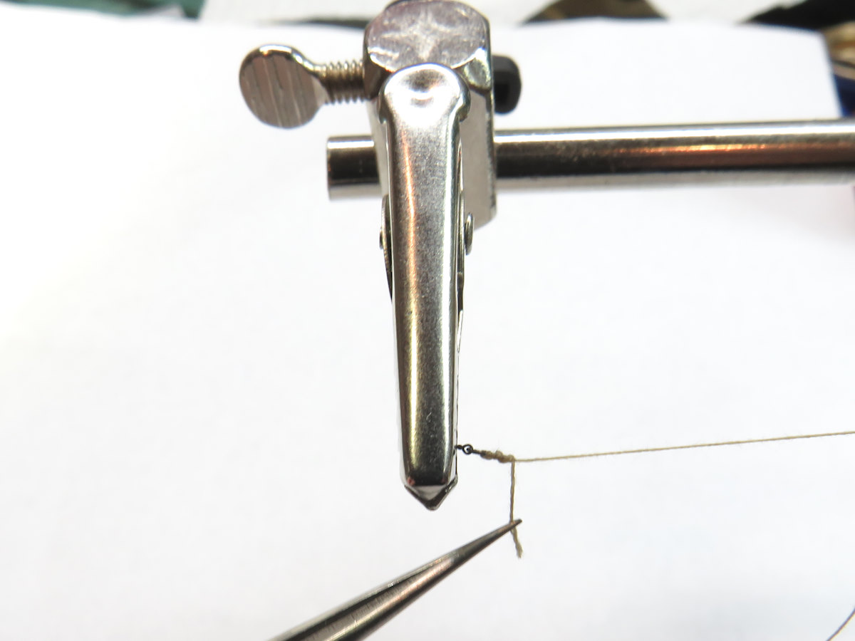

3 165
Sonntag, 4. Februar 2024, 19:44
Danke für die Info Jörg :thumbsup:, das hat überhaupt nichts mit besserwisserisch zu tun sondern ist eine wertvolle Information für mich.
Damit ist die Sache für mich nämlich klar: Wenn die Barkhölzer keinerlei Einfluss auf die Position der Stückpfortenreeps haben sondern nur der Decksverlauf, dann werde ich das auch so machen :). Das löst auch das Problem, dass weiter unten zwischen Stückpforten und Barkhölzern fast gar kein Platz nach oben ist.

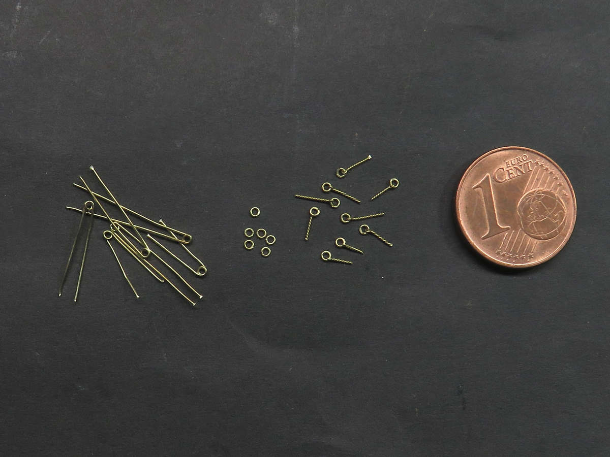

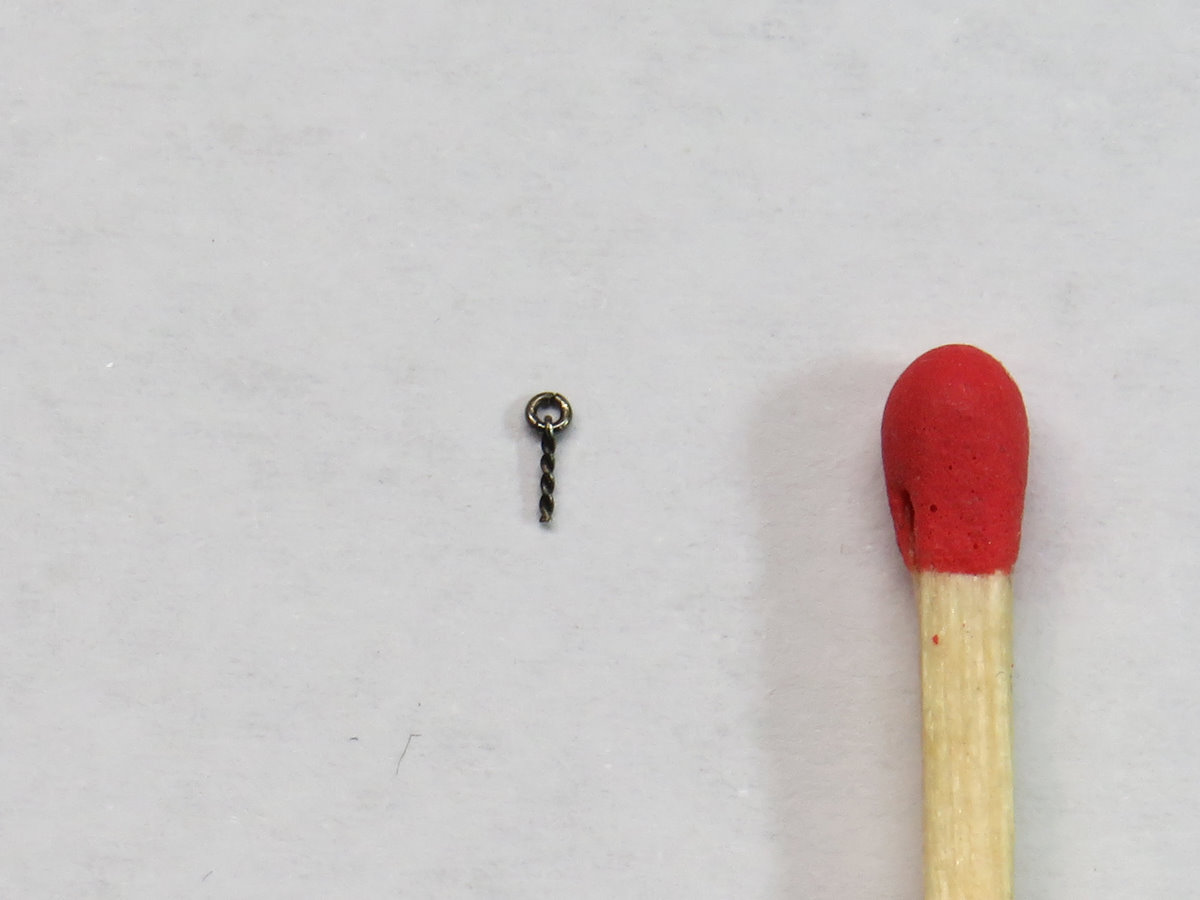

Es gibt auch noch ein klitzekleines Update: Inzwischen habe ich die Ösen für die Stückpfortenreeps entfettet, brüniert und gewaschen, was auch schon eine Aktion für sich war bei den winzigen Teilen.
Das Durchfädeln des Fadens durch den winzigen Ring und das Wickeln der Verzurrung ist nochmal was ganz anderes :roll:
Das könnte noch ein Weilchen dauern...

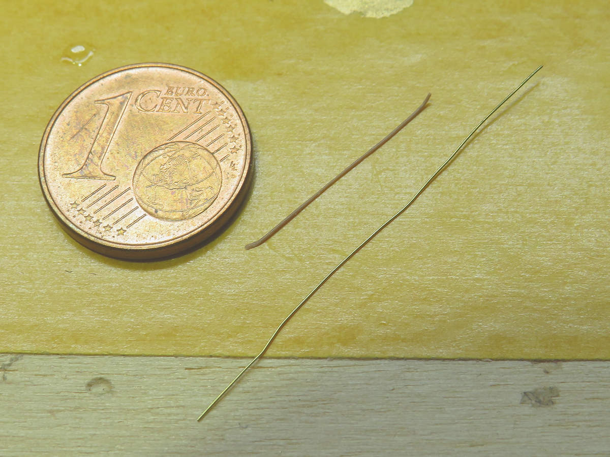

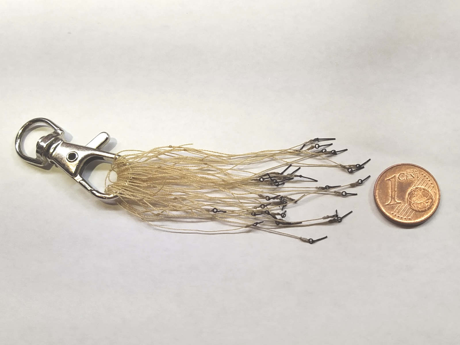

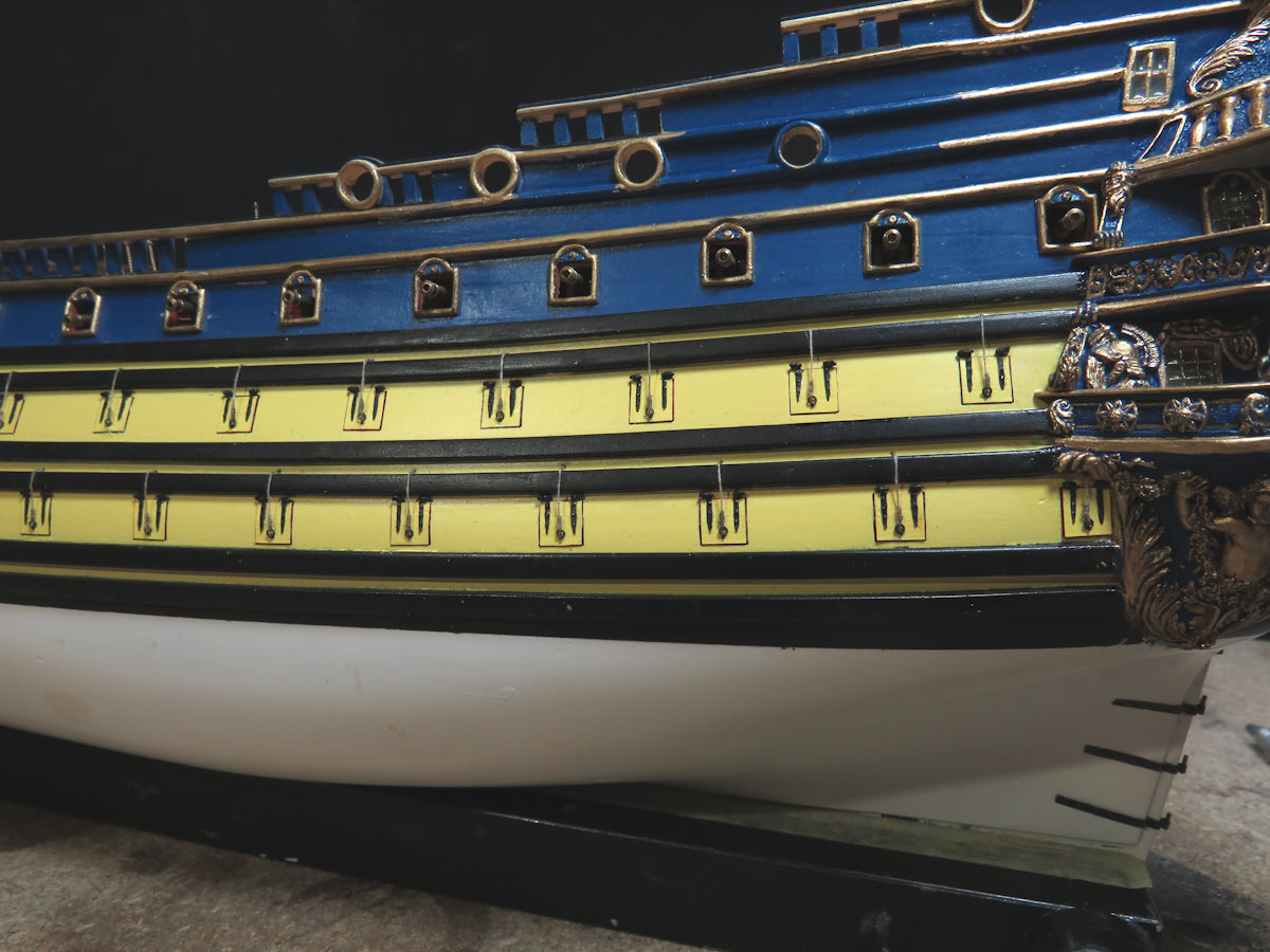

Endlich habe ich alle zukünftigen Stückpfortenreeps die ich brauche (und ein paar zur Reserve) an die entsprechenden Ringe geknüpfelt.
Sieht nach nichts aus hat mich aber doch einige Stunden Zeit und Nerven gekostet
:cracy:.
Jetzt kanns endlich wieder am Schiff direkt weitergehen, nämlich mit der Anbringung der Selbigen.
Soleil Royal Holzmodell 1:140

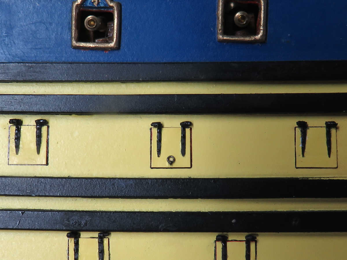

Das Anbringen der Stückpfortenreeps inklusive Ringen geht wesentlich schneller wie die Herstellung derselben. Unten an der Stückpforte ein Loch bohren, Ring einstecken und festkleben. Oberhalb der Stückpforte ein Loch bohren, Stückpfortenreep einfädeln und festkleben - fertig.
Die ersten 16 hab ich schon. Bleiben nur noch zwölf.

3 168
Dienstag, 5. März 2024, 22:39
So geschafft! Das Anbringen am Schiff ging jetzt wesentlich schneller wie die Herstellung der Stückpfortenreeps. Schon ist die Backsbordseite fertig. Hier noch ein paar Bildchen dann geht es auch bald mit Steuerbord los, dort mit geöffneten Stückpforten.

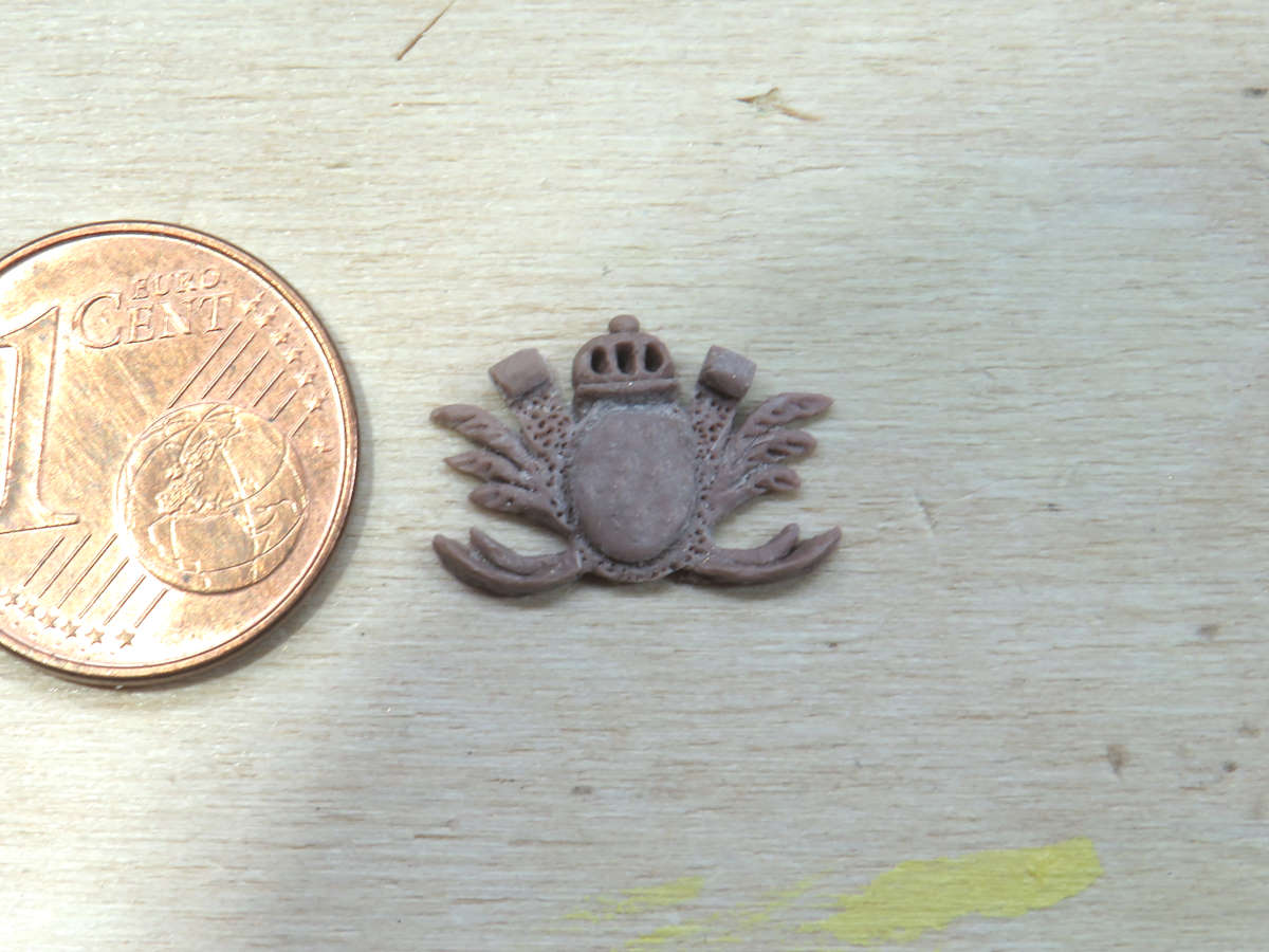

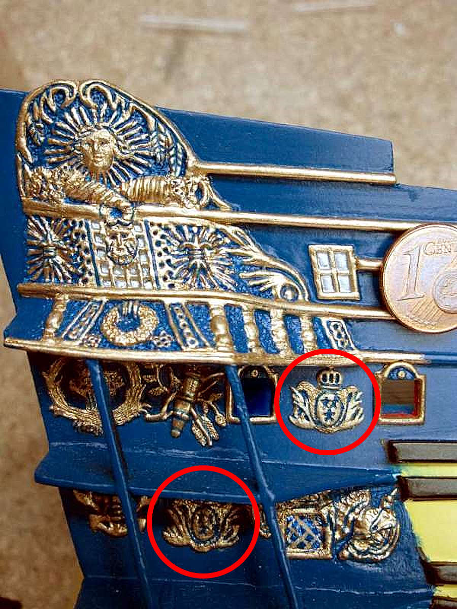

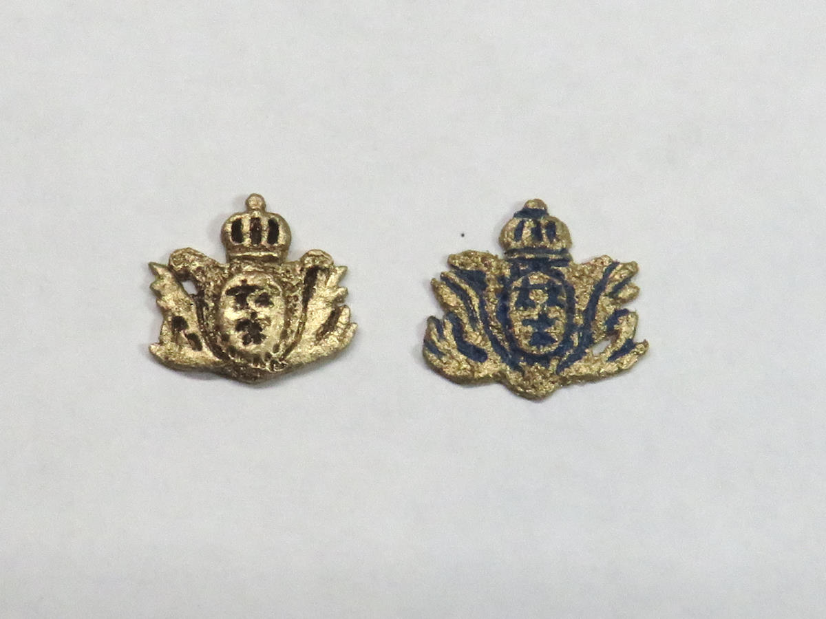

Eigentlich sollte an dieser Stelle jetzt ein Beitrag kommen wie ich die Kanonenrohre in die Stückpforten einsetze. Nur noch kurz Abgüsse machen von den Verzierungen zwischen den obersten Stückpforten und diese schnell noch an der Backbordseite anbringen, auf der Steuerbordseite sind sie ja schon dran. Während der Produktion der Abgüsse habe noch die arg abgewetzten Verzierungen auf Steuerbord nachgepinselt. Irgendwann (nach inzwischen über 20 Abgüssen) bin ich dann auf den Trichter gekommen: Sieht irgendwie sch... ähhh...nicht gut aus.
Eigentlich war ich bisher mit dem Teil ganz zufrieden. Es war eines der ersten Teile die ich damals aus Fimo gemacht hatte und eines der letzten ganz alten Teile am Schiff (noch von 2012). Hier noch ein altes Foto davon...
...aber egal ob ich es drake oder mit Blau farblich absetze...
...inzwischen entspricht es so gar nicht mehr meinen Anforderungen. Irgendwie matschig und zu flach - also doch neu
:rolleyes:.

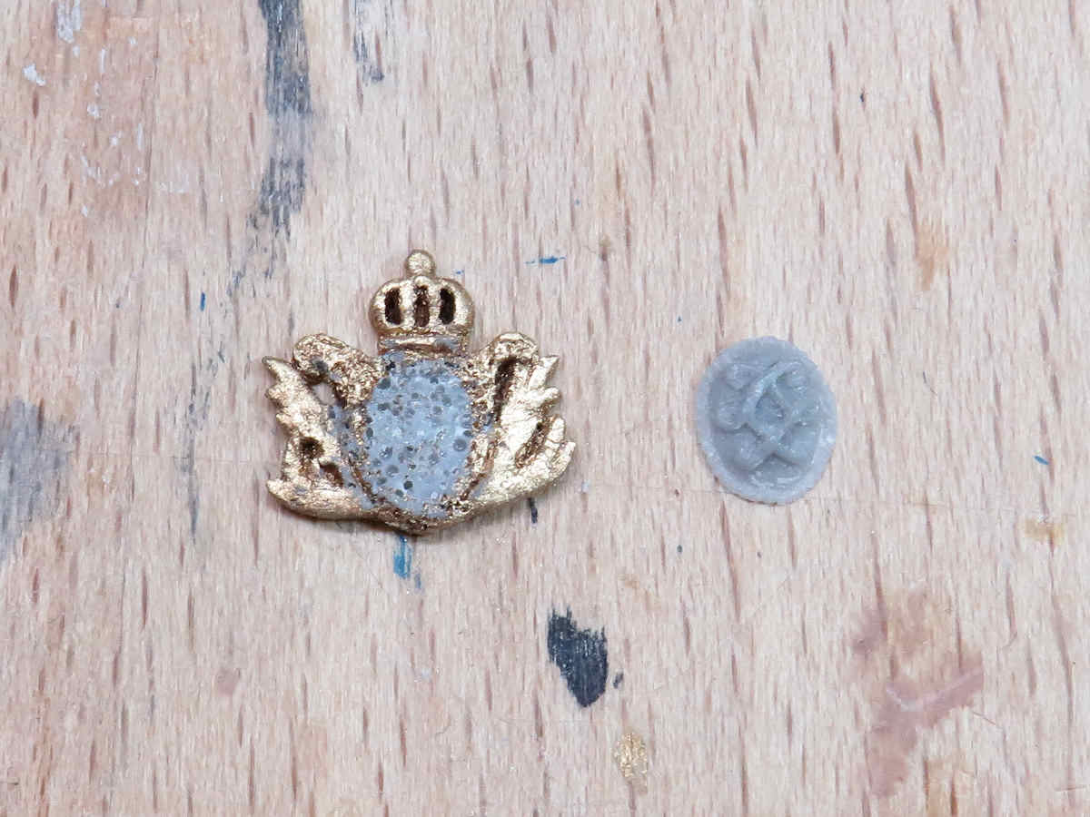

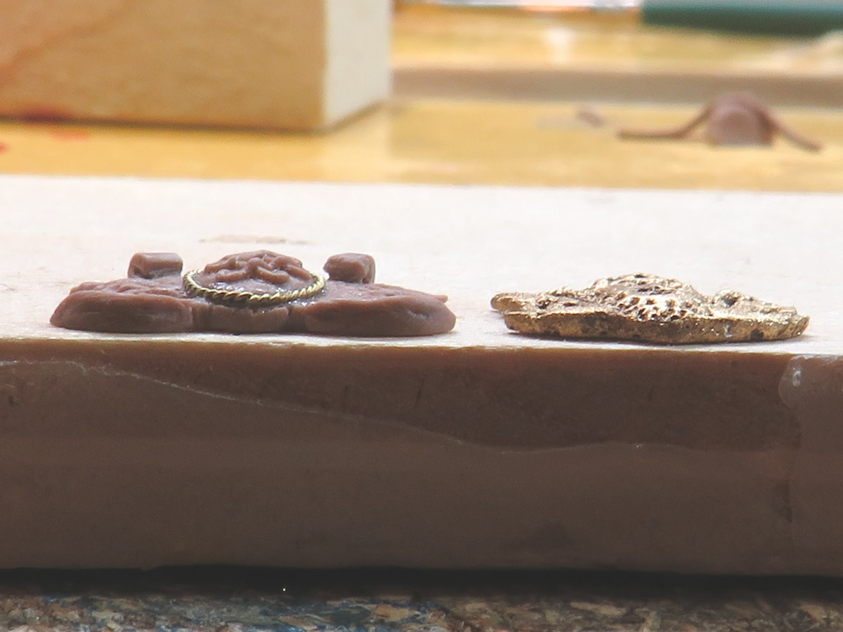

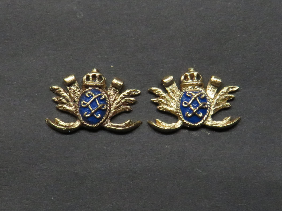

3 171

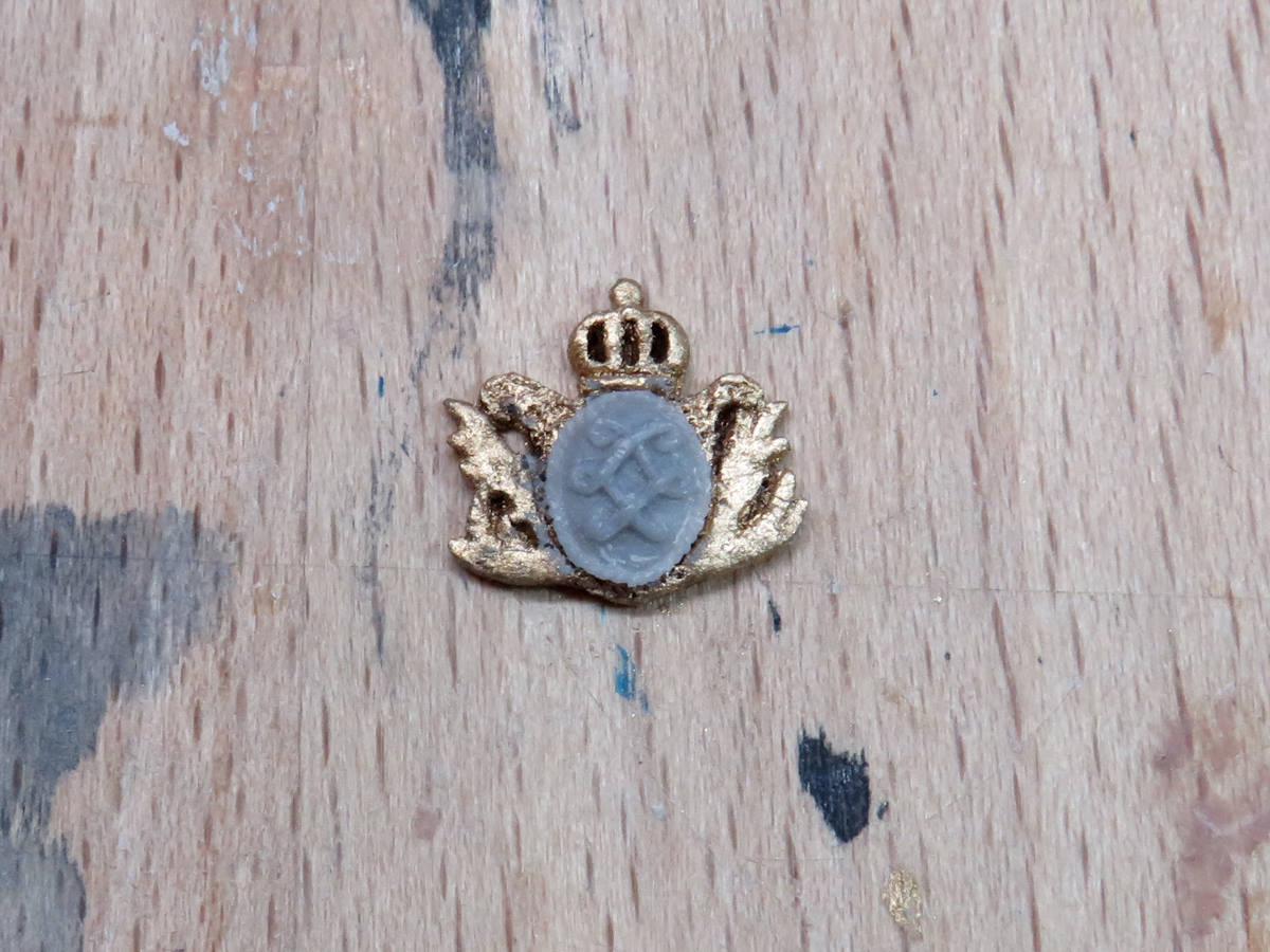

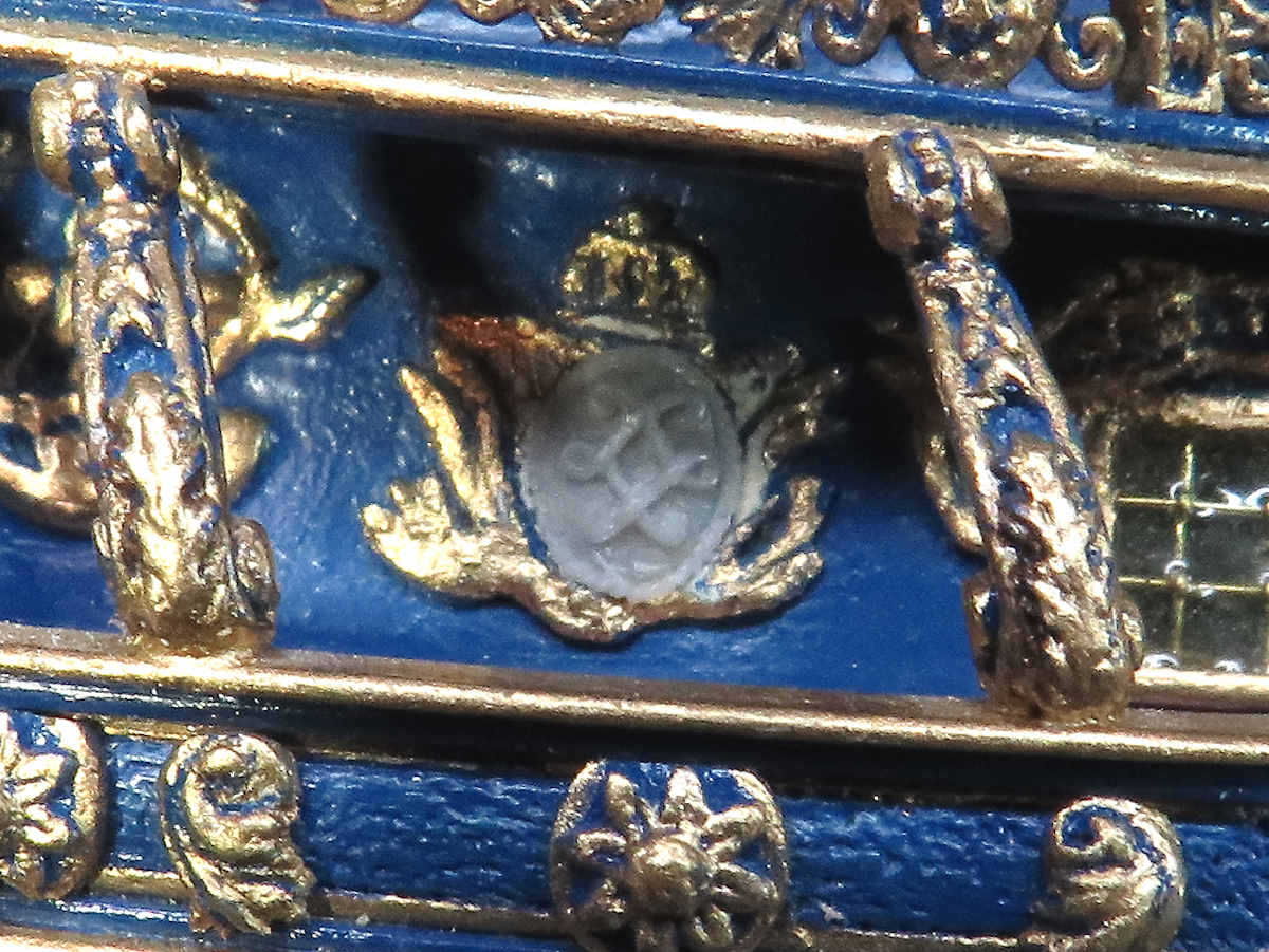

Sonntag, 17. März 2024, 15:58

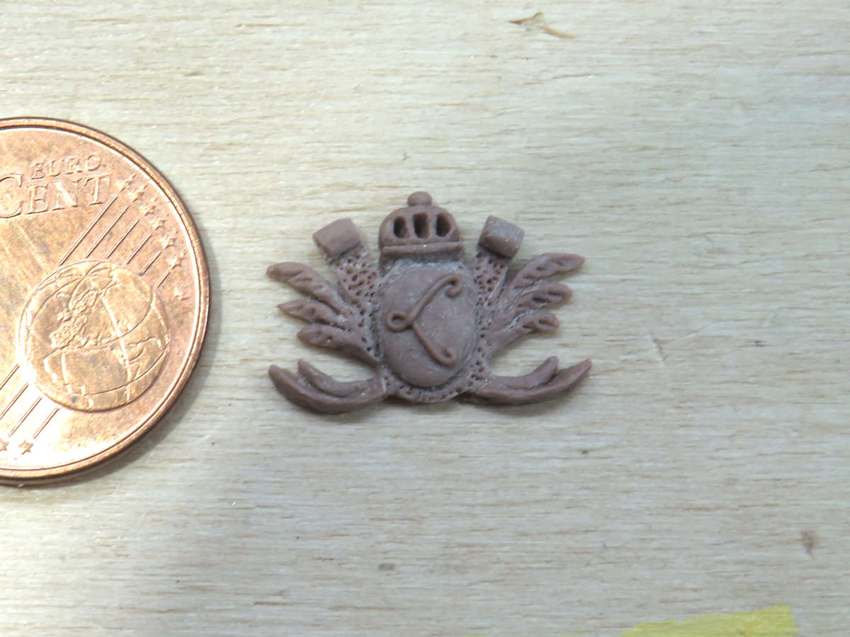

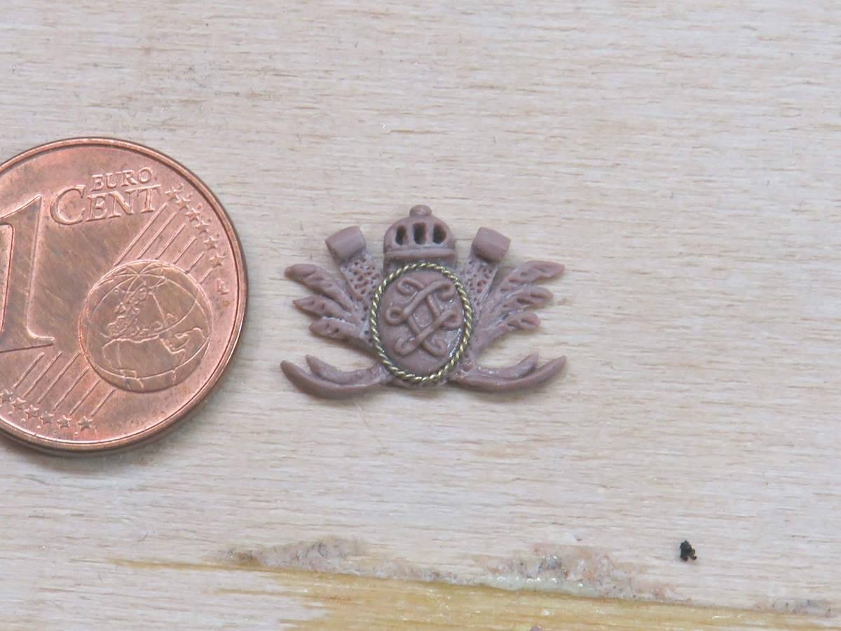

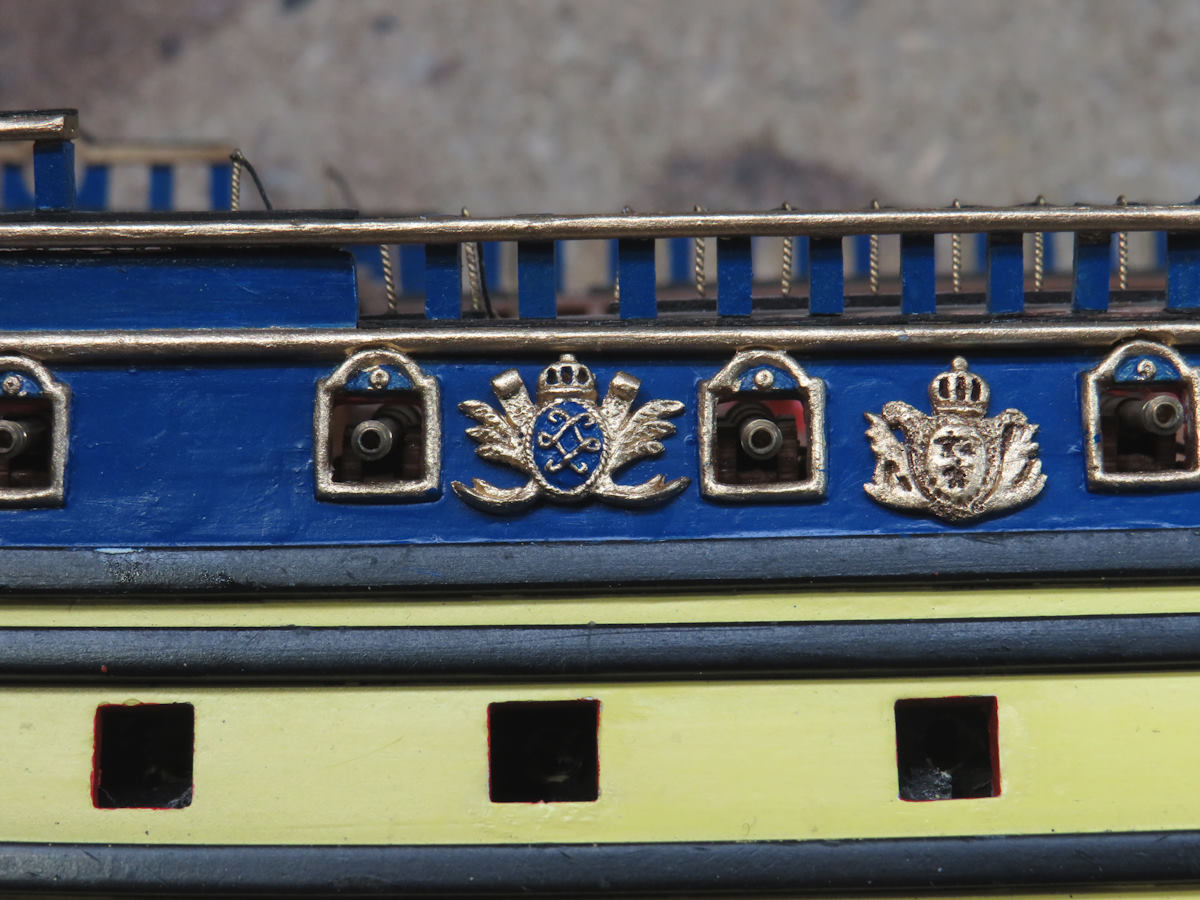

Und hier nun das erste Zwischenergebnis meiner Bemühungen:
Dieses mal wollte ich jedoch, wie bei Berain und Heller, das königliche Monogramm auf der Verzierung. Also zumindest wollte ich es versuchen, was in dieser Größe schon eine Herausforderung ist.
Zunächst einmal habe ich ein Stück Magic Sculp so dünn ausgerollt wie es nur irgendmöglich ging. Daneben zum Vergleich ein Stück 0,2mm Messingdraht:
Und dann, nur mit feinen Pinseln als Werkzeug und etwas Wasser, die Magic Sculp-Wurst auf der Verzierung drapiert. Sieht zwar immer noch ein bisschen dick aus aber mit bloßem Auge ist es so besser sichtbar...und viel dünner hätte ich es auch nicht hinbekommen ;).
Nachdem die Masse nach einigen Stunden fester geworden war im zweiten Schritt die zweite Hälfte genauso hergestellt. Wichtig dabei war, dass die erste Monogrammhälfte noch nicht komplett ausgehärtet sein durfte, damit man sie noch anheben konnte ohne dass sie bricht. Nur so konnte ich die zweite Monogrammhälfte drunter durchfummeln.

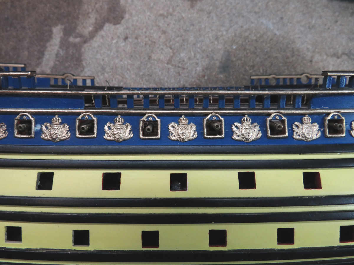

Alles in allem hat das ganz gut geklappt. Nachdem alles ausgehärtet war musste das Monogramm nur noch mit dünnflüssigem Sekundenkleber fixiert werden sonst könnten die dünnen Fäden evtl. wieder abfallen. Ich hatte auch versucht das alles mit Messingdraht zu machen aber der ist einfach zu störisch für so kleine Details. Was jetzt wiederum nur mit Messingdraht geht ist das Verdrillen von zwei Drähten. Dafür ist der "Magic Sculp Draht" zu weich. Eine einfache ovale Form habe ich hinbekommen. Diese habe ich dann noch als Verzierung um das Monogramm gelegt.
Also im direkten Vergleich zu Version Nr. 1 finde ich es schon etwas besser.
Zudem ist die Verzierung jetzt nicht mehr so flach und dreidimmensionaler.
Ich denke am Schiff wird das ganz gut aussehen.

Sonntag, 17. März 2024, 16:07
Sehr geil, ich bin begeistert!
Beiträge: 2 142

Montag, 18. März 2024, 21:52

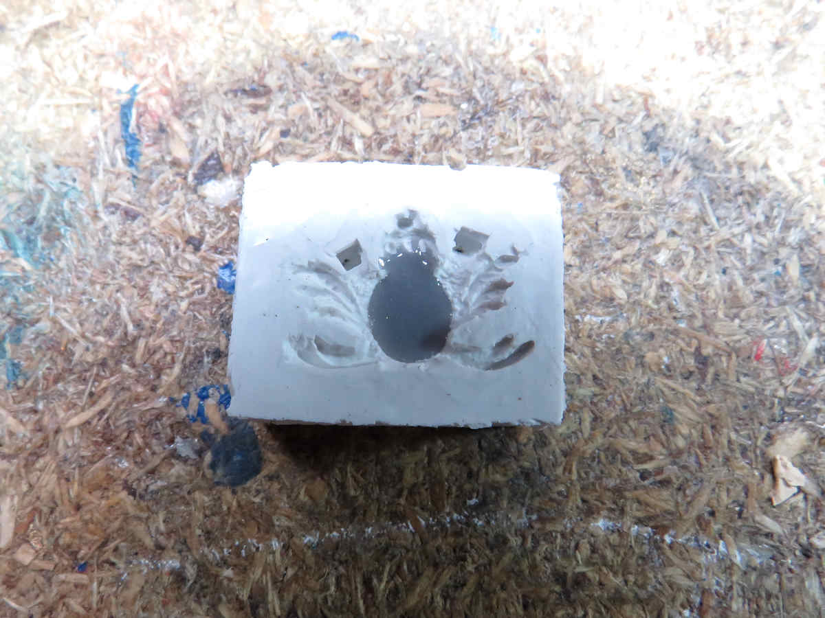

Da das neue Verzierungsteil jetzt erst einmal eine Weile in seinem Silikonbettchen ruht habe ich mich an den Abriss der alten Verzierungen gemacht. Keine Ahnung welchen Kleber ich damals benutzt habe (anscheinen Pattex oder Uhu), die Teile sind zwar recht gut abgegangen haben aber teilweise eine zähe Kleberschicht hinterlassen. So hat das Abreisen der Teile und das anschließende Abkratzen der Kleberreste einige Schäden hinterlassen.
Aber nichts was man nicht reparieren kann. Zumal der größte Teil der Schäden sowieso von den neuen Verzierungen verdeckt wird.

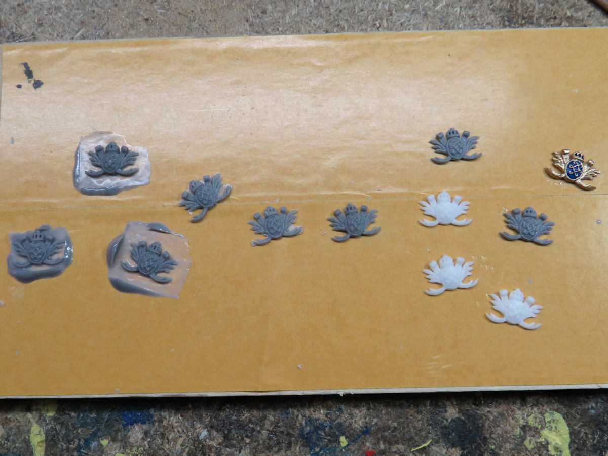

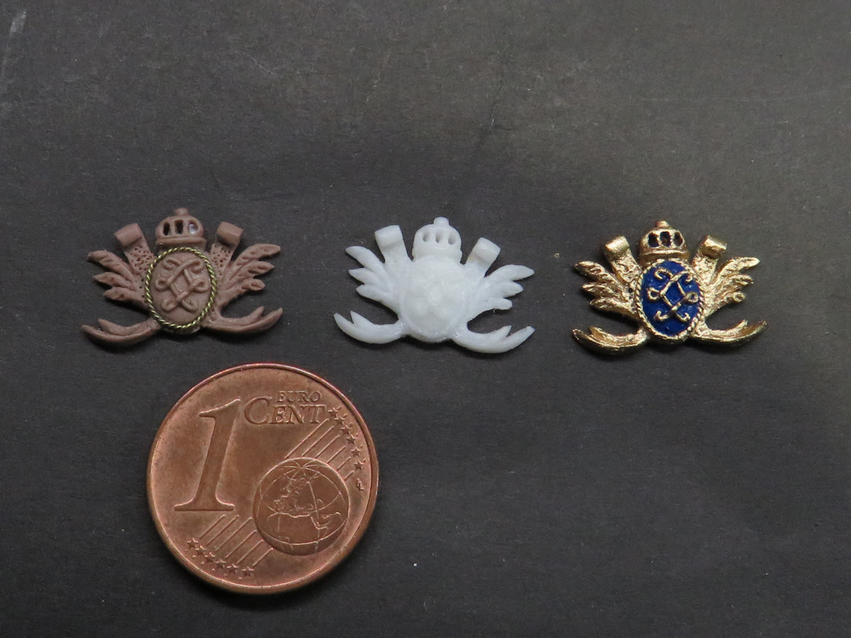

Neee, dafür bin ich viel zu faul. Das Teil wird abgegossen. Deswegen schlummert es ja gerade in seinem Silikonbett (Gussform). Wenn ich es in einem Stück rauskriege mache ich zwei Gussformen um die Arbeit zu beschleunigen.

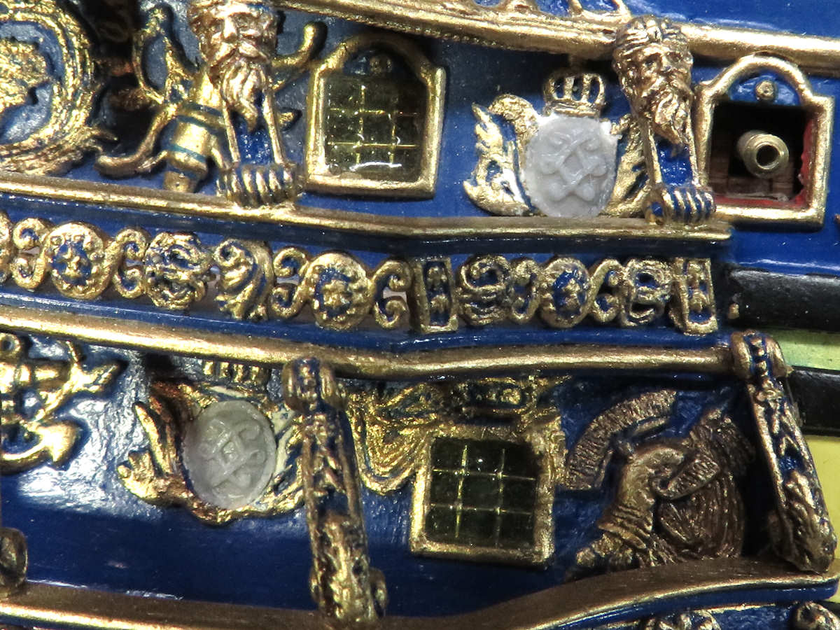

Inzwischen sind die Schäden zwischen den Stückpforten behoben. Wenn da noch die Verzierungen drauf sind sieht man nix mehr.

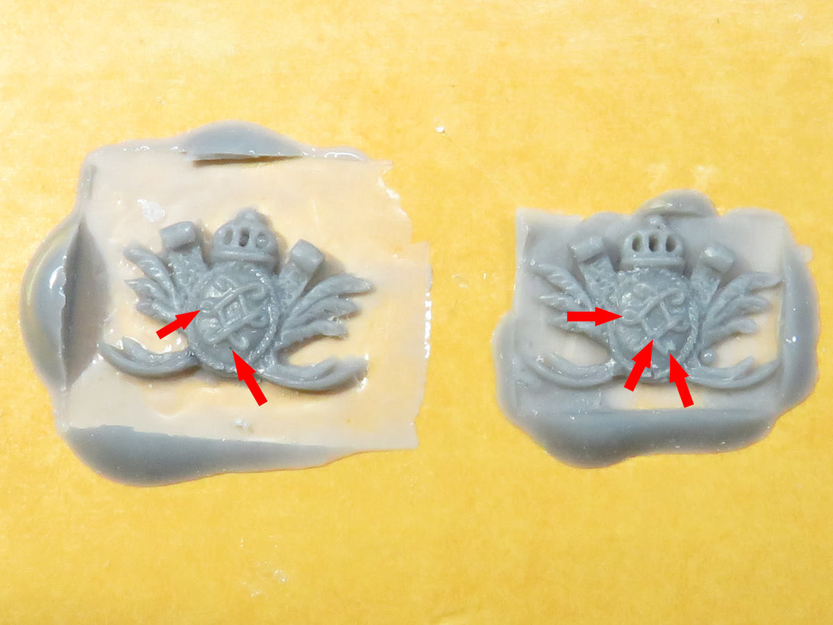

3 177
Mittwoch, 20. März 2024, 19:11
Nachdem das Originalteil nun auch die zweite Silikonabformung überlebt hat kann es nun an die Serienfertigung gehen. Hier die Einzelnen Entwicklungsschritte vom Originalteil über den bearbeiteten Abguss bis hin zum fertigen Teil (naja das Gold könnte man vielleicht noch ein ganz klein wenig draken):
Ich denke die Verzierungen werden sich am Schiff gut machen.
Das einzige was mich stört ist, dass man bei den schneeweisen Abgüssen eventuelle Gießfehler kaum erkennen kann. Deswegen wird das
Resin für die restlichen Abgüsse wieder grau gefärbt.

3 179
Donnerstag, 21. März 2024, 21:14
Dankeschön, inzwischen läuft auch schon die Serienfertigung der neuen Verzierungen auf Hochtouren.
Bei diesen feinen Details muss man beim Abgießen sehr sorgfältig arbeiten, weil schon die feinsten Luftbläschen auffallen könnten. Deswegen habe ich mein Gießharz grau eingefärbt um solche Fehler einfacher entdecken zu können ... und siehe da:
So sieht es dann aus wenn man beim Abgießen geschludert hat :cursing:. Ist zwar alles reparabel aber natürlich mehr Aufwand wie wenn man es gleich ordentlich macht :roll:. Das erste bemalte Teil habe ich jetzt noch mit Vandyckbraun ganz leicht gedrakt. Ich benutze dazu Acrylfarbe, die trocknet schneller und man kann bei Bedarf praktisch sofort wieder drübermalen. Zudem greift sie mein Revell Nr. 94 nicht an. Bei den Mengen die ich für mein Modell davon brauche reicht meine 75 ml Tube Vandyckbraun noch so ca. 800 Jahre :D. Nach dem Draken dann noch einmal mit gaaaanz wenig Gold drübergehaucht und fertig.
Im direkten Vergleich mit einem ungedrakten Teil sieht die Verzierung so wesentlich dreidimensionaler aus.
So jetzt geht es erst mal mit der Serienproduktion weiter. Ich melde mich dann wenn die Verzierungen am Schiff sind.

Um das wenigstens einigermaßen zu verschönern reicht einfach das Monogramm draufpappen nicht aus. Also die nächste Idee:
Das Monogramm mitsamt seiner Umrandung bringt wenigsten ein wenig mehr Dreidimensionalität ins Spiel. Nur muss dazu beim Originalteil die Wölbung abgetragen werden (hier zur Übung an einem Abguss)
Könnte was werden:
Also, wer nichts wagt der nichts gewinnt, direkt ohne nachzudenken ans Schiff und das Ganze umgesetzt:
So weit so gut...Tja aber wie sagt unser guter Schmidt immer so schön: "Der schlimmste Feind des Guten ist das Bessere" was natürlich bedeudet, dass meine erste Lösung am oberen Teil gleich wieder dran galuben musste:
Mehr mach ich nicht an diesen Teilen. Natürlich auch noch auf der anderen Seite und noch Farbe drauf und so, dann ist aber gut und ich kann mit der Produktion der neuen Verzierungen weitermachen.
