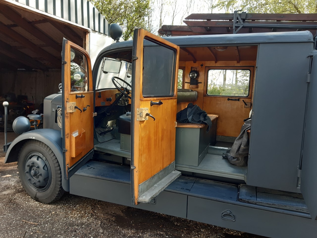

Moin Ingo
Innen und Außen gleichfarbig was Blech ist, der Rest in Vollholz so wie hier, wobei der FW-Wagen nur bedingt als Muster dienen kann:
https://www.milweb.net/webvert_images/100033/img_3.jpg
http://www.feuerwehr.de/markt/b/74133_1594728505.jpg

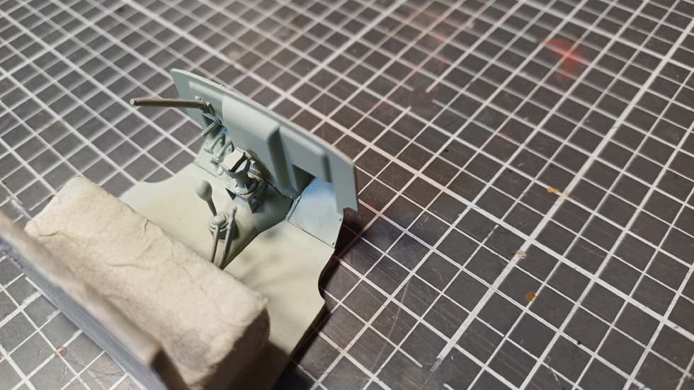

Hier der Innenraum der Kabine mit RLM 76. Meine Frau (sie kennt sich richtig gut mit Farben aus) nennt es "Helles Salbei", nach Hobby-Color-App soll es Lichtblau sein. Ich würde es als Mischung zwischen Hellgrau und Minze bezeichnen :nixweis: :

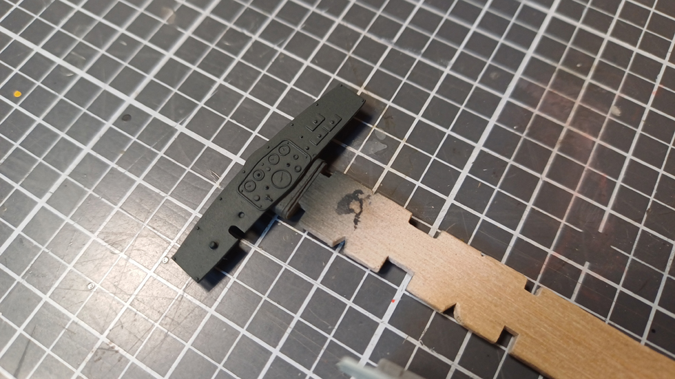

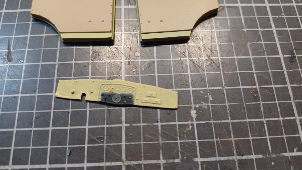

Und RLM 74 für das Armaturenbrett. Grau-Violett wie auf der Packung ist es nicht. Eher Grünbraun. Passt auch zu der Angabe in der Hobby-Color-App:
Die Farben lassen sich aber sehr gut sprühen. Ordentlich aufgeschüttelt, direkt in die Gun. Sie wirken ein wenig zähflüssig, wie die AK, aber geht alles problemlos. Fazit: Unbedingt eine Farbtafel anlegen, um die Farben mal in echt zu sehen, ansonsten sehr zu empfehlen :ok:

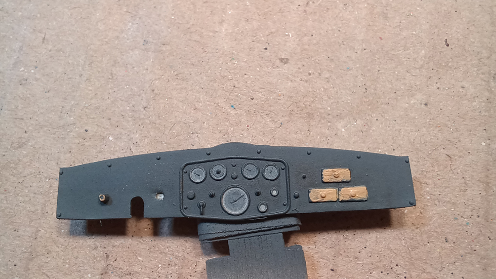

Das Armaturenbrett mit Revell AQUA 06 (Teerschwarz) trocken gemalt. In die Anzeigen kam ein extrem stark verdünnter Tropfen Revell AQUA 17 (Afrikabraun). Den trocknen lassen und fertig. Da kommt noch ein wenig Crystal Klear drauf und gut is. Die drei Abdeckungen auch mit Afrikabraun:
Auf dem Makro sehen die Abdeckungen nicht ganz so toll aus, auf 10 cm Entfernung schon deutlich besser:

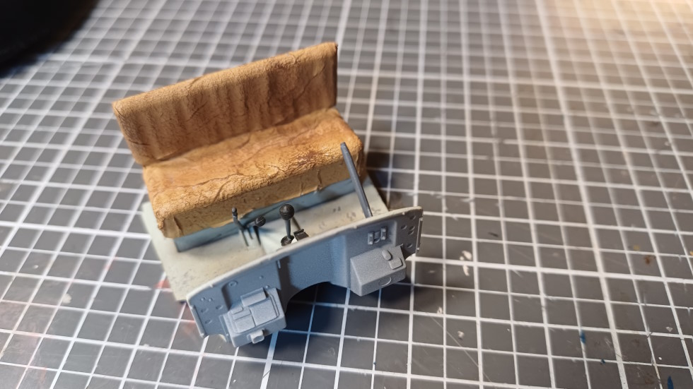

Detailbemalung Innenseite der Kabine. Die Sitzbank ebenfalls mit Afrikabraun angemalt, dann mit Lederbraun trocken gemalt. Auf der Fahrerseite ein wenig mehr. Im Fußraum mit einem groben Schaumstoff Revell AQUA 91 (Eisen) getupft:

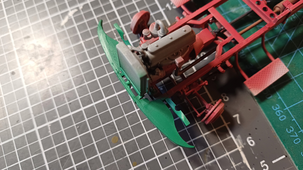

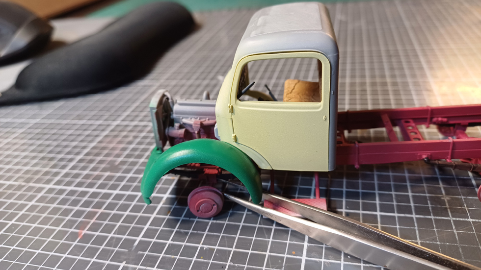

Dann die große Frage: Welche Farbe bekommt der LKW, wenn die Kotflügel schon so knallig grün sind? And the winner is ... Trommelwirbel ... Vallejo Model Color 70.858 Ice Yellow :thumbup: Das Gelb, das ich auch schon mal für die Fassade ins Auge gefasst hatte (guggst du).
Hier mal die lackierte Tür, welche lose in das Führerhaus eingelegt ist:
Und eine lose Stellprobe mit Führerhaus, Rahmen und einem Kotflügel, um die Farben mal nebeneinander zu sehen. Mir gefällt die Kombination:

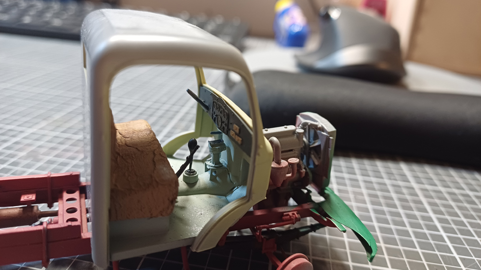

Innenraum bei der Stellprobe:

Hm...
Das Armaturenbrett ist aber nur der Mittelteil. Die Flächen rechts, links und der Rest sollten in der Farbe der Kabine sein.

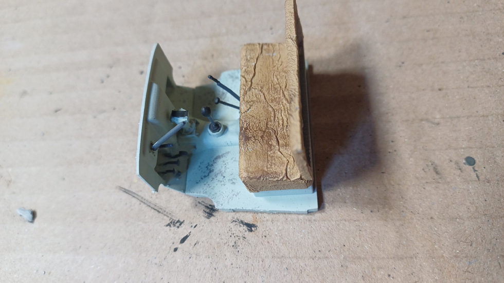

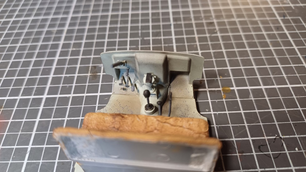

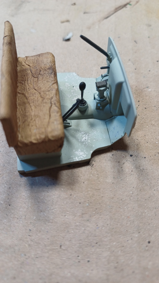

am Wochenende hab ich mich weiter um die Kabine gekümmert. Mit diversen kreiden und Pigmenten wurde ein wenig gealtert. Fahrerseite:
Die Fußräume:
Beifahrerseite:
Und die Sitzbank:
Er hat ja Recht :five:
Also hab ich nochmal mit Ice Gelb lackiert. Ist jetzt nicht so schön geworden wie sonst, aber damit kann ich leben, da ja hier auch noch Kreiden und Pigmente zum Einsatz kommen. Das Armaturenbrett wird jetzt mit dem Pinsel lackiert:

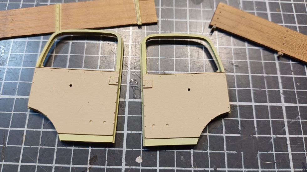

Die Türinnenverkleidungen sind mit Vallejo Ivory (Nummer muss ich nachliefern) lackiert. Ein wenig abgesetzt gefällt es mir besser als alles einheitlich in Karosseriefarbe:

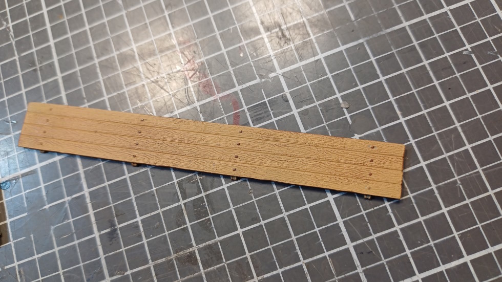

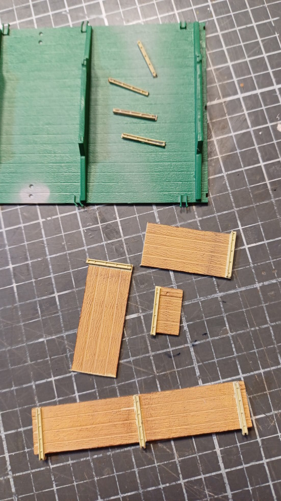

Die Bordwände der Ladefläche hab ich auch schon mal mit Revell AQUA 17 Afrikabraun lackiert und dann mit 84(?) Lederbraun trocken gemalt. Ob mir das so gefällt weiß ich noch nicht. Ich spiele mit dem Gedanken, das Ganze durch Echtholz zu ersetzen. Muss ich aber noch eine Weile dran entlang denken:
Hier die Rückseite. Man sieht recht deutlich, das die Maserung in die falsche Richtung geht. Sie sollte ein Tal sein, kein Berg:

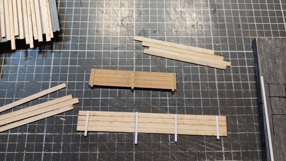

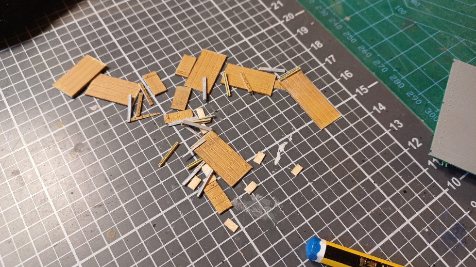

Weiter im Text. Ladefläche. Gestern habe ich versucht, die Bänder von den Bausatzteilen abzuschneiden.Links und rechts davon mit dem geschärften Breit-Skalpell schneiden war nicht das Problem:
Im Nachgang aber das Stück Bordwand, das noch mit dabei ist, von den Teilen abzuschleifen und es auf einen Querschnitt von 0,5 x 1mm zu bringen ... das ging in die Hose. Und so habe ich nur einen Haufen Plastikmüll produziert :will:
Also Plan B!
Für die Bordwände werde ich Holzleisten verwenden, die meine Frau mal im Etsy-Shop gefunden hat. Verwendet habe ich das Holz schon bei sehr vielen meiner Projekte, hier unter anderem auch für die Fensterläden. Die Scharnierbänder werden aus Polystreifen entstehen, in der Mitte ein Imitat der Nieten. Hier mal ein erster versuch mit einem einfachen Streifen:
Wenn ich die Bänder noch ein wenig pimpen kann, dann kommen wir doch sehr dicht ans Original aus dem Bausatz, nur eben mit echtem Holz dahinter ;)
Auch die Ladefläche wird so aufgewertet. Die langen Holzleisten sind 5 mm breit, für die Seitenwände brauche ich aber 3 mm. So habe ich immer den Abschnitt mit 2mm Breite übrig. Die kommen dann auf die Ladefläche:

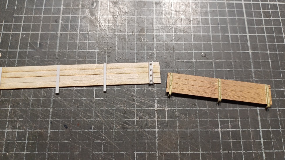

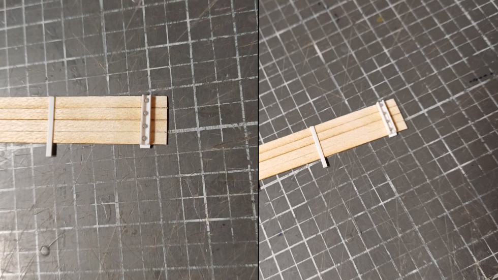

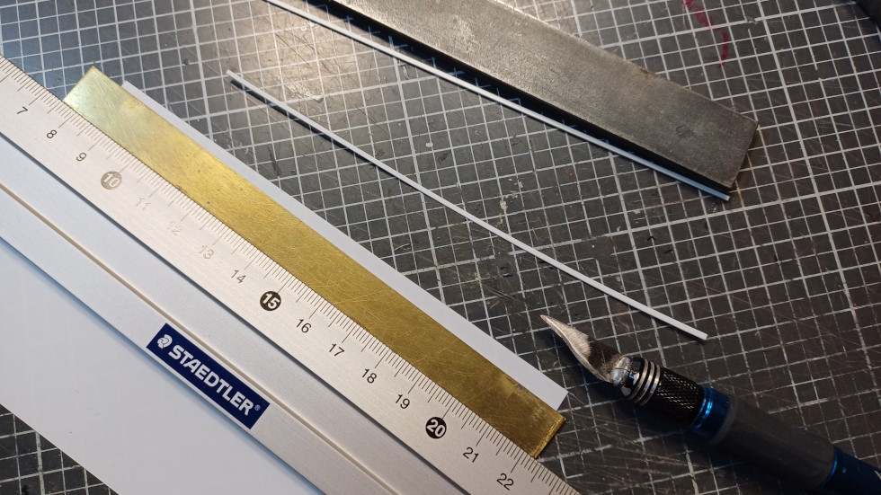

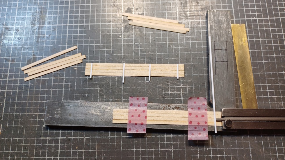

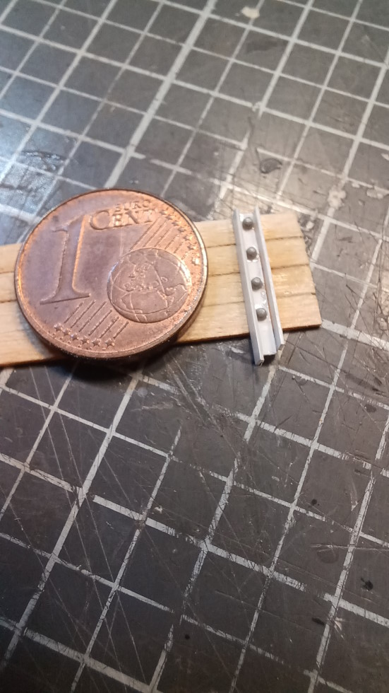

in den letzten Tagen habe ich mich nochmal um die Bordwände gekümmert. Naja, zumindest mal angefangen ;)
Als erstes den Fundus an Evergreen durchforstet und festgestellt, das die Bestände an 0,25 x XXX mm bis auf Reste von wenigen Zentimetern aufgebraucht sind :will: Also selber schneiden:
Das mache ich wie folgt:
An den Winkel ganz oben im Bild wird ein Stück 0,3 mm Poly-Sheet angelegt (unter dem Linieal und Messing). Darauf kommt, ebenfalls ganz an den Winkel, ein Stück 0,75 x 1,2 mm Evergreen als Abstandshalter (zu sehen unterhalb des Winkels). Daran wiederum angelegt wird der Messing-Streifen, an dem führe ich später das Skalpell entlang. Das Lineal hat unten eine Moosgummi-Beschichtung und sichert, direkt am Messing-Streifen platziert, so die gesamte Konstruktion gegen Verrutschen. Wenn alles schön sauber ausgerichtet ist, werden Winkel und Abstandhalter weggenommen. Jetzt schaut unter dem Messing ein 1,2 mm breites Stück vom Sheet hervor. Mit dem Skalpell, welches immer mal wieder auf 600er Schleifpapier geschärft wird, Schneide ich den Streifen ab. Erster Schnitt vorsichtig anreißen, mit dem zweiten Schnitt ist der Streifen ab. Ein wenig Ausrichten, und schon haben wir 0,3 x 1,2 mm Poly, im Bild in der Mitte über dem Skalpell.

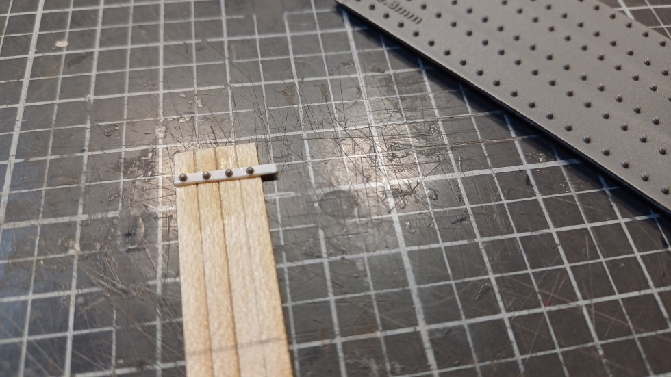

Ein Stück ablängen und auf die Echtholz-Bordwand kleben, die vier Leisten mit jeweils einer 0,8er Schraube versehen:
An beide Seiten nochmals ein Polystreifen Marke Eigenbau und fertig ist das erste Stück:
Er ist zwar größer als das Bausatz-Detail, damit kann ich aber Leben, da die Holzleisten den Größenunterschied mehr als wett machen. Finde ich zumindest ;)
Davon brauche ich jetzt nochmal 13 Stück, welche ich euch dann ein anderes Mal zeige.

Freitag, 23. Februar 2024, 07:23
gefällt mir ganz gut, auch die Schraubenköpfe , das wirkt alles sehr stimmig.
Warum aber hast Du das Teil jetzt oben und unten bündig am Holz abgeschnitten?
Das muss doch unten überstehen um das Scharnier auszubilden. So wie es ein Bild darüber mit dem Cent Stück auch richtig war?

Freitag, 23. Februar 2024, 10:10
Moin MArek,
Danke Dir :hand:
Der Plan ist, das unten ein 0,75er Rundpoly als Scharnier ran kommt, so ungefähr:

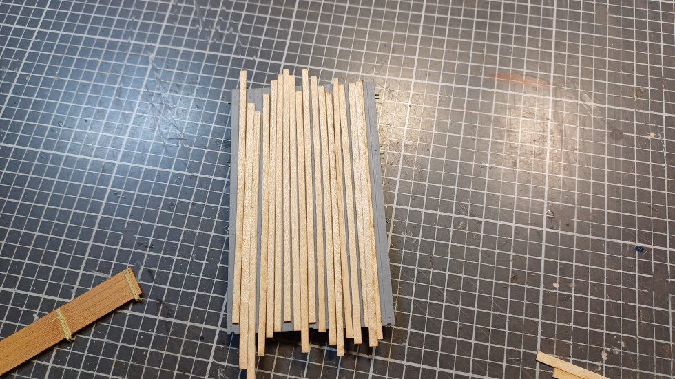

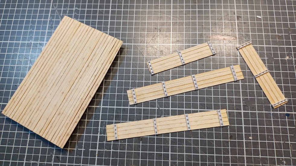

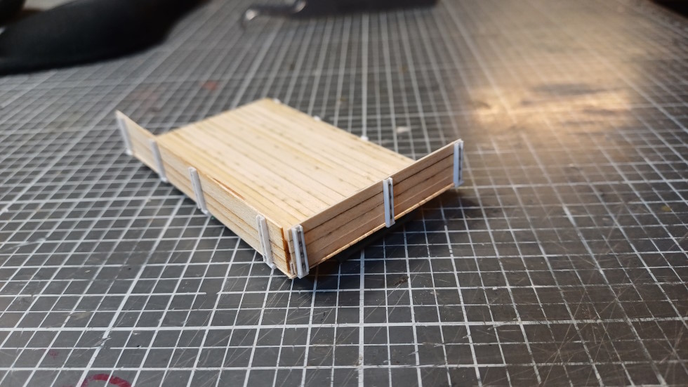

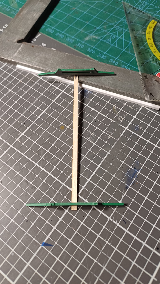

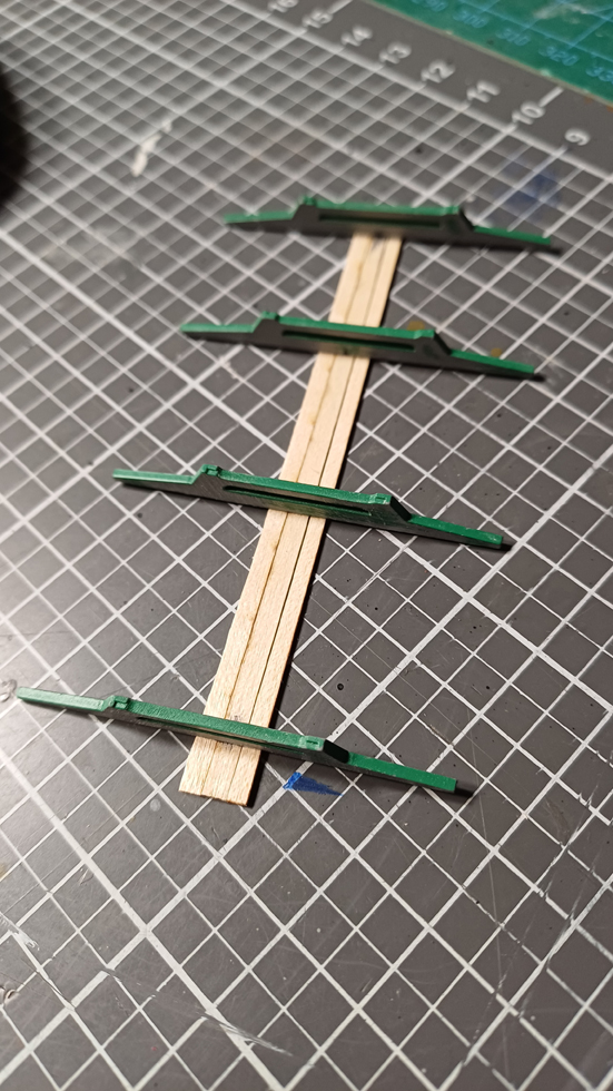

Als Erstes habe ich zwei der Querträger unter der Ladefläche rechtwinklig auf eines der vorbereiteten Hölzer geklebt:
Dann nochmal zwei dazu und die restlichen Querträger:

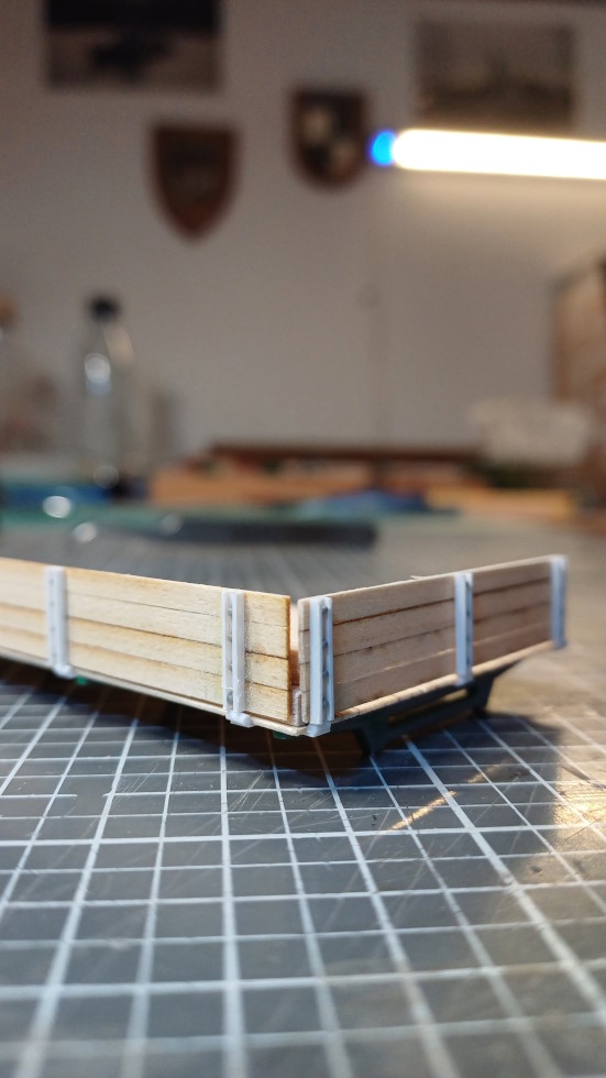

Nach beiden Seiten hin auffüllen, bis die Ladefläche voll ist. Die Bordwände mit ihren Bändern gehen in Serienproduktion deutlich schneller als der Prototyp. Hier das Ergebnis von drei Stunden Arbeit:

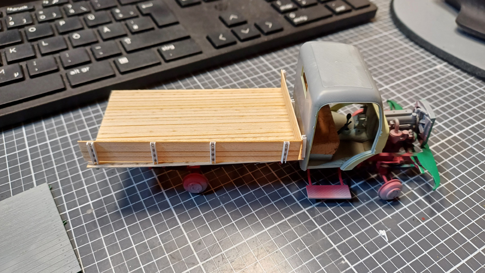

Probeliegen hinter dem lose aufgesetzten Führerhaus:
Mit Bordwänden. Mir gefällt das richtig gut. Die Holzteile werden noch mit Kreiden und Pigmenten behandelt, aber erst, wenn die Bänder mit "Ice Yellow" lackiert sind:

Wow kommt richtig gut mit dem Echtholz :thumbsup: Der neue Türgriff ist aber um 0.00001 mm zu lang . Muß gekürzt werden :D :wink:
Heiko
111
Samstag, 24. Februar 2024, 09:40
Die Ladefläche aus Echtholz finde ich richtig gut! :thumbup:

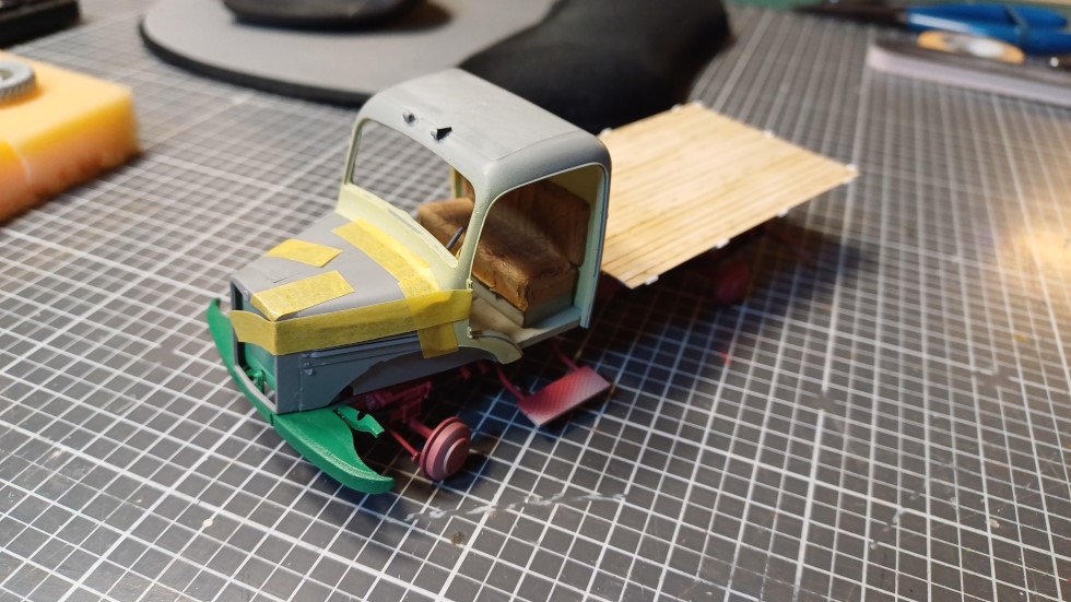

Dann hatten die Teile der Kabine Hochzeit. Erst das Armaturenbrett einkleben, dann das Unterteil dazu:
Die Klammern drücken die Lehne der Sitzbank gegen die Rückwand, da die ein wenig nach vorne steht. Kommt davon, wenn man sich nicht an die Reihenfolge der Bauanleitung hält ;)
Die acht Einzelteile der Schnauze nach und nach mithilfe von Tape an ihren Platz gebracht und verklebt:
Stellprobe. Sieht schon ein bisschen nach LKW aus 8)

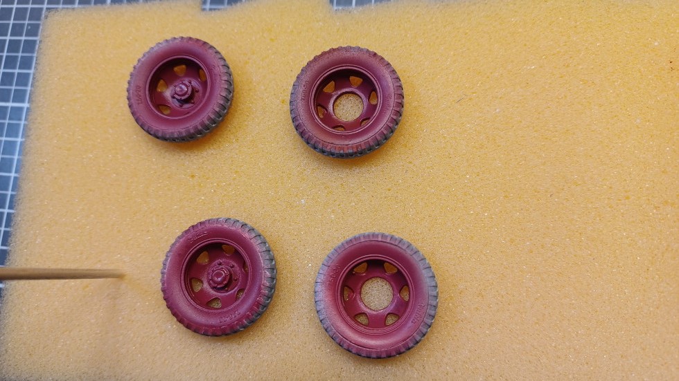

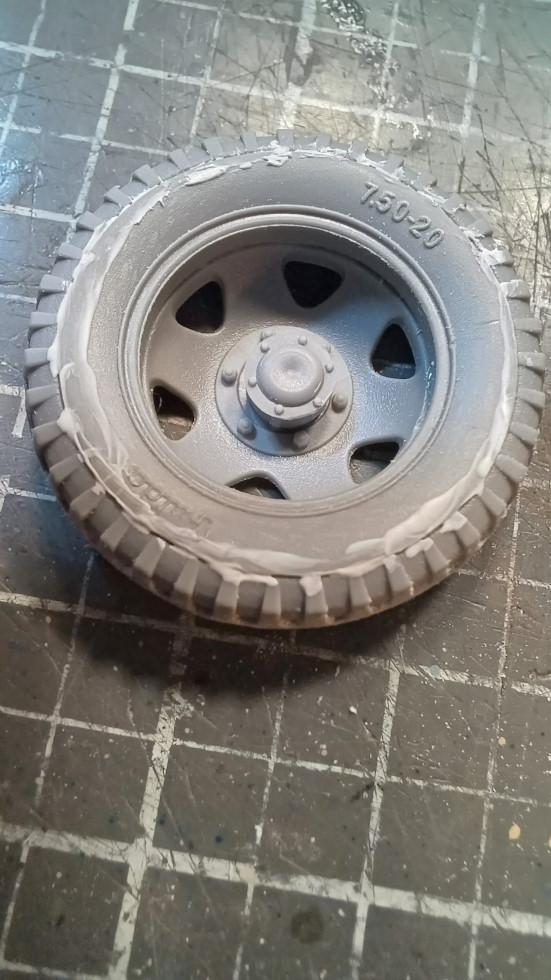

Dann habe ich mich mal der Bereifung zugewandt. Hier muss ich jetzt mal Kritik am Bausatz loswerden. Der Reifen besteht aus zwei Teilen. Ein Teil ist die Lauffläche mit Felge, das andere Teil ist die Seitenwand des Reifens mit Innenteil der Felge. Aber warum muss die Naht auf der Vorderseite sein (blauer Pfeil)??? :nixweis:
Also an allen sichtbaren Reifen die Naht mit Mr. White Putty zuschmieren:
Und nachdem Putty ein wenig angezogen hat, mit einem feuchten Wattestäbchen das überschüssige Material abnehmen. (Die kleinen Löcher ganz unten wurden in Durchgang zwei geschlossen):

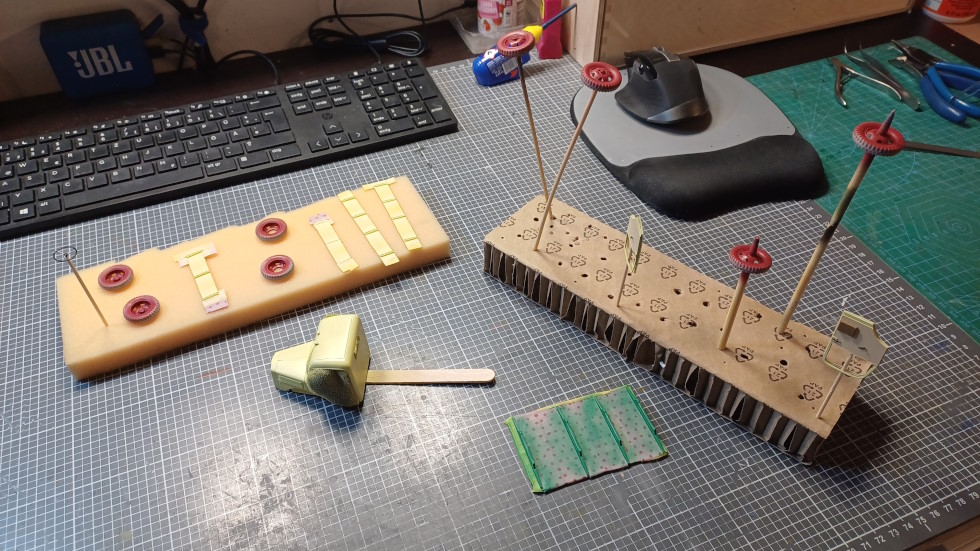

Dann habe ich den Kompressor an geschmissen, die Gun zusammengeschraubt und ein wenig Farbe verspritzt:
Die Bracken (Danke Peter, wieder was gelernt :hand: ). Wie immer wo es auf eine absolut saubere Kante ankommt, habe ich die Tape-Ränder vor der eigentlichen Farbe mit Klarlack versiegelt. Das verhindert Unterlaufungen, was hier beim Holz fatal gewesen wäre. Alles gut gegangen:
Ihr könnt erkennen, ich habe an einer Stirnseite die Schrauben und Seitenteile der Bänder wieder entfernt. Das war so zu breit hinter der Fahrerkabine. Jetzt sind es einfache Metallstreben. Reicht ja auch, da wird ja nichts ab geklappt ;)
Die Querträger unter der Ladefläche und die Scharnier-Teile wurden in Grün lackiert, die Mischung die auch an den Kotflügeln verwendet wurde. Dann mal wieder eine Stellprobe. Passt für mich:
Die Felgen aller Reifen wurden in der gleichen Farbe wie der Rahmen lackiert. Das ist Vallejo Model Color 70.946 Dark red. Die beiden Rechten Reifen liegen mit der Innenseite nach oben, das sind die inneren Reifen vom achteren Zwilling. Links die Außenreifen. Man erkennt, da muss ich nochmal mit Mr. Putty ran, die Naht ist immer noch zu sehen :will:

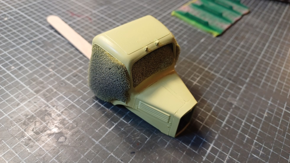

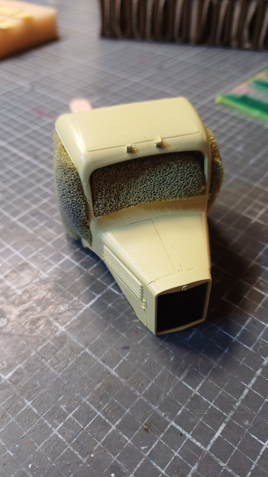

Der Innenraum der Kabine wurde zum Lackieren mit Schaumstoff geschützt, dann gab es die Dusche mit Vallejo Model Color 70.858 Ice Yellow und obendrauf eine Schicht Klarlack glänzend. Die Spalten zwischen Motorhaube und Kühler sehen hier auf den Bildern deutlich übler aus als in Natura:
Und dann mal lose mit den vorderen Kotflügeln zusammengestellt. Mir gefällt es 8)

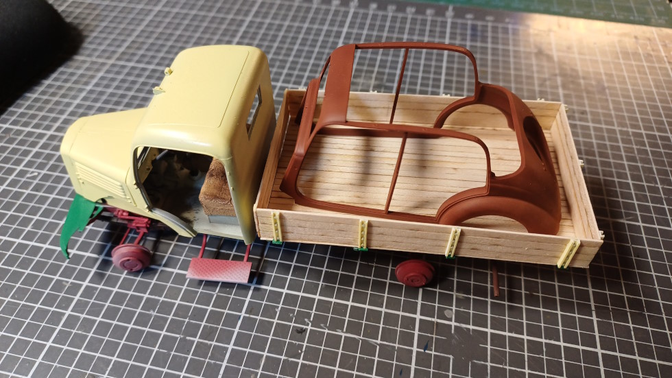

Moin Moin,
zwei kleine Appetizer für das nächste Update ;)
Einen schönen Tag wünscht
115
Mittwoch, 28. Februar 2024, 08:18
Moin Ingo
Passt ja haargenau, wie speziell dafür angefertigt :)

vielen Dank, freut mich das es gefällt :hand:
Wobei, der Erbauer ist immer ein wenig kritischer ... die "Scharniere" sitzen nicht alle 100% genau unter den Bändern :motz:
Das war der grund, warum ich mich für diese Aufstellung entschieden habe. Wenn es schon mal so genau passt ... 8)
Das gefällt mir richtig gut! :ok:
Echt jetzt? Nix zu nölen? :five:
Da würde ich noch die ein oder andere Absplitterung reinzaubern....
Und Alterung und Rost und - ach da geht das Kopfkino mit mir durch
Kopfkino ... ich bin dabei, hab ja noch gar nichts gemacht :lol:
Als nächstes sollen Kratzer, Absplitterungen, Ölflecken, Staub, Dreck, Rost, etc. kommen. Rost aber nur ganz dezent, ist ja ein gepflegter Oldtimer. Das Ganze dann auch schon in den nächsten Tagen, damit Ralf nicht zu lange warten muss ;)
