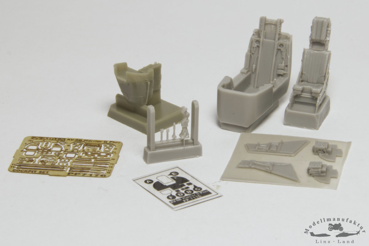

Zubehör gibts in Form von einem Cockpit und Nozzles von Aires, einer offenen Luftbremse von Quickboost und, wie schon beim AV-8S, Decals von Series Españolas.
Den Beginn wird klarerweise das Cockpit machen. Die Airesteile machen schon ohne Farbe einen sehr schönen Eindruck.
Im Vergleich dazu das, was Hasegawa bietet, die Instrumente werden lediglich durch Decals dargestellt, erhabene Details sucht man auf dem Instrumentenbrett vergebens.

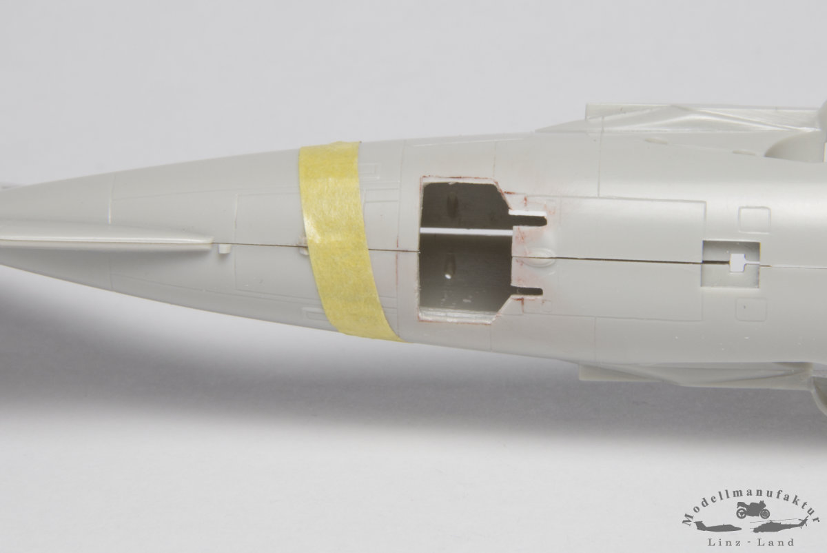

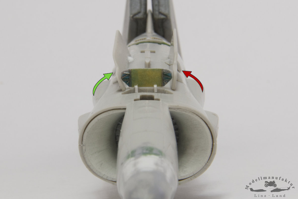

Heute gings ans Anpassen des Cockpits. Dafür mussten im Rumpf große Bereiche dünner geschliffen werden und die Instrumentenbrettabdeckung musste weichen. Als das Erledigt war, habe ich die Seitenteile entgegen der Anleitung an die Rumpfhälften geklebt, um später eine Positionierungshilfe für die Cockpitwanne zu haben.
Die Anleitung von Aires ist hierbei übrigens nur eine überschaubare Hilfe, da es sich einfach um eine Kopie des 1:48 Plans handelt und so die zu entfernenden Bereiche nicht mit den Bausatzteilen in 1:72 entsprechen. :roll:
Auch an der Cockpitwanne habe ich im vorderen Bereich ordentlich Material entfernt um alles passend zu bekommen.

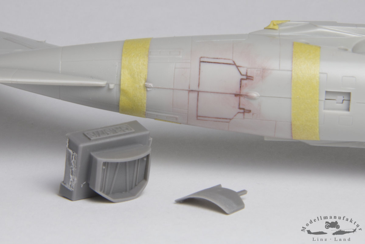

Bevor Farbe ans Cockpit kommt, habe ich mich noch um die weiteren Rumpfeinbauten bzw. Verfeinerungen gekümmert, welche vor dem Verkleben der Rumpfhälften montiert werden müssen.
Zum einen habe ich begonnen, den Lufteinlaß zu lackieren, zum anderen habe ich mich um die Luftbremse von Quickboost gekümmert.
Das Teil von Quickboost stimmt erfreulich gut mit den Abmessungen der Bausatzgravur überein, sodass man sich beim ausschneiden an diese halten kann. Zur besseren Sichtbarkeit habe ich mir die Gravuren der Luftbremse nachgezogen.
Das ganze Unterfangen ging dann relativ leicht und schnell von der Hand.
Einen etwas zu breit ausgearbeiteten Spalt im oberen Bildteil habe ich mit Sheet wieder korrigiert. Der Rest passte auf Anhieb.

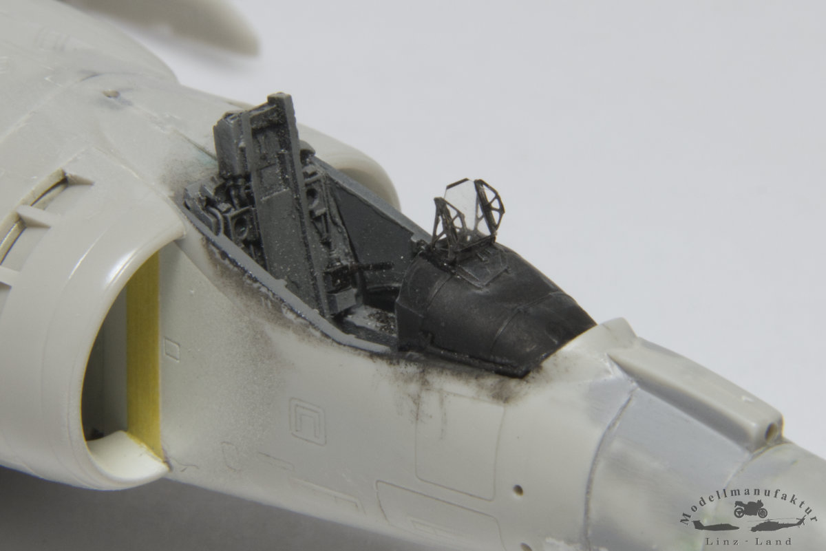

Der Triebwerkseinlaß hat Farbe und etwas Schmutz abbekommen.
Das Cockpit wurde ebenfalls fertiggestellt.
Das HUD fehlt hier noch, das werde ich erst unmittelbar vor der Montage der Cockpitverglasung montieren.
Cockpit, Lufteinlaß u. Airbrake habe ich dann in der linken Rumpfhälfte platziert, zum Ausrichten wurde immer wieder die zweite Hälfte dazugenommen.
Zum Schluß noch der zusammengefügte Rumpf.

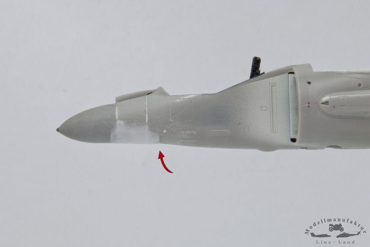

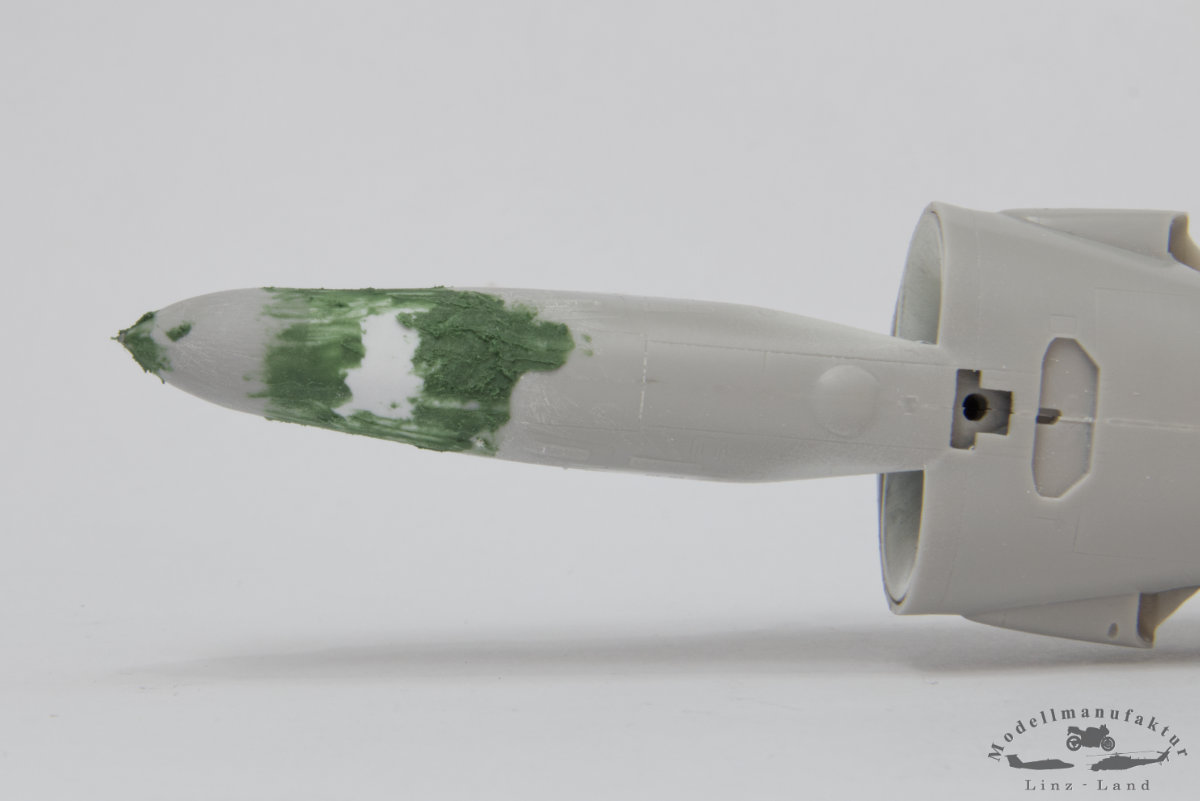

Ein großes Manko des Bausatzes ist die verunglückte Form der Nase, diese ist zu spitz und zu stark nach oben geneigt.
Durch Zufall fand ich in der Restekiste einen Zusatztank, dessen Form mir besser gefiel.
Das Baustzradom habe ich an der Grvur abgesägt, am Tank mittels Tape die schräge Schnittlinie markiert.
Nachdem der Zusatztank noch etwas in Form geschliffen wurde, habe ich die beiden Teile verklebt und eine kleine Stufe am Baustzteil mittels Plastiksheet aufgefüllt.
Nach der Montage an den Rumpf(auf dem Bild noch provisorisch) bleibt an der Unterseite noch ein Bereich, der etwas aufgefüttert und verschliffen werden muss. Ansonsten bin ich mit dem Gesamtbildsehr zufrieden.
Der rote Keil zeigt das abgetragene Material, um die Nase etwas zu senken.

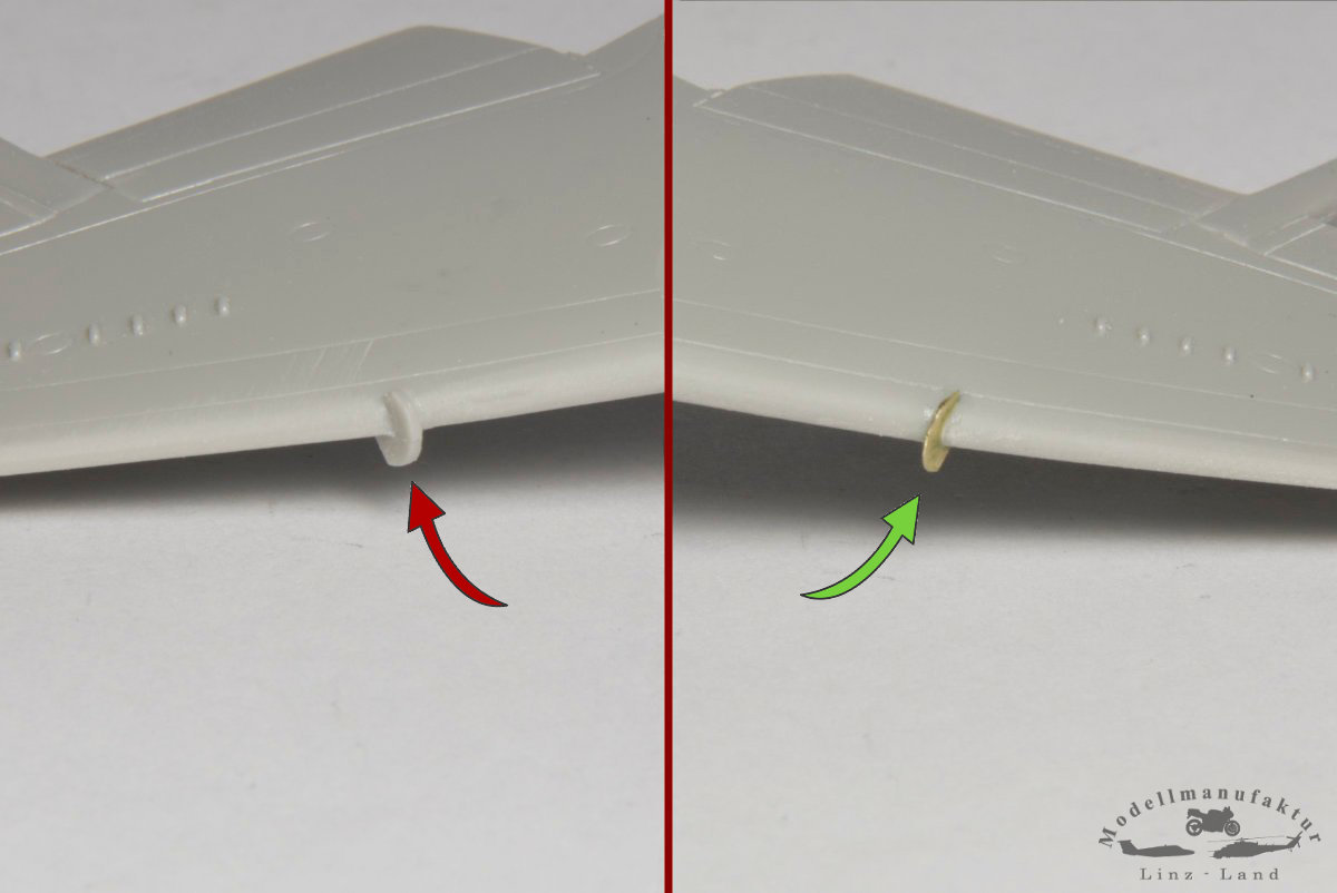

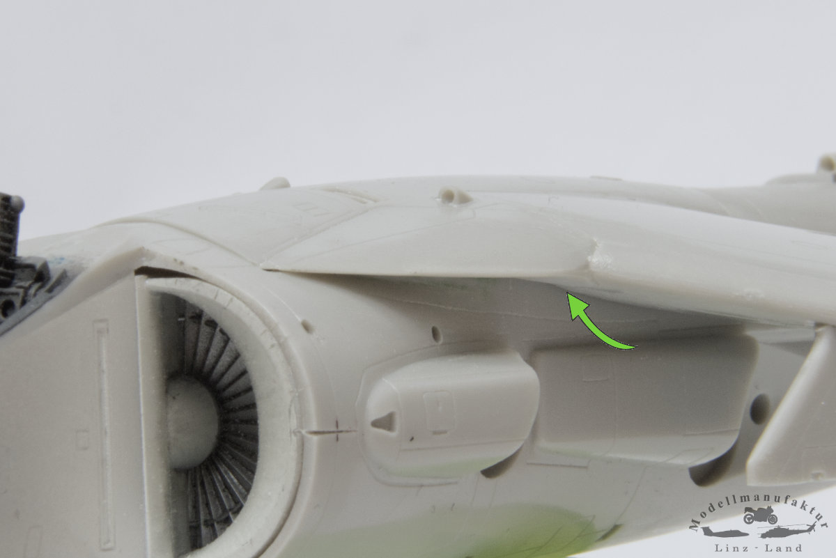

Eine Kleinigkeit wurde auch an den Tragflächen geändert, die angegossenen Grenzschichtzäune wurden durch zwei Stück einer Ätzeilplatine ersetz, welche in einen Sägeschnitt eingeklebt wurden.

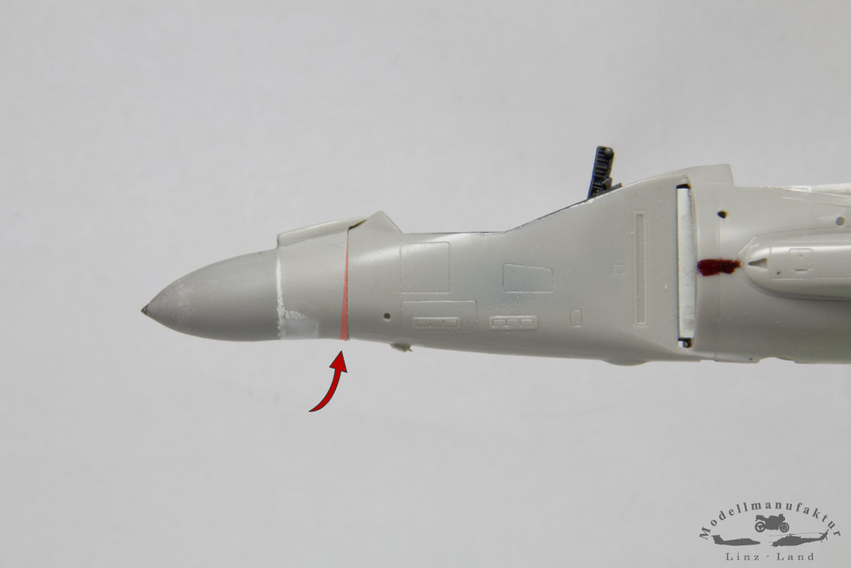

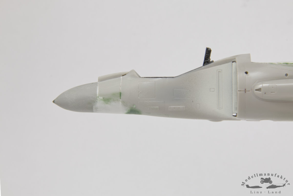

Weiter mit der Nasenkorrektur:
Den entstandenen Knick an der Unterseite habe ich mit zwei Lagen Plastiksheet ausgeglichen und in Form geschliffen.
Dann gabs noch etwas Spachtelmasse für die Feinheiten.
Mit dem Ergebnis bin ich eigentlich ganz zufrieden, Verglichen mit dem Bausatzteil teigt die Nase nun 2-3mm weiter nach unten und ist etwas stumpfer.

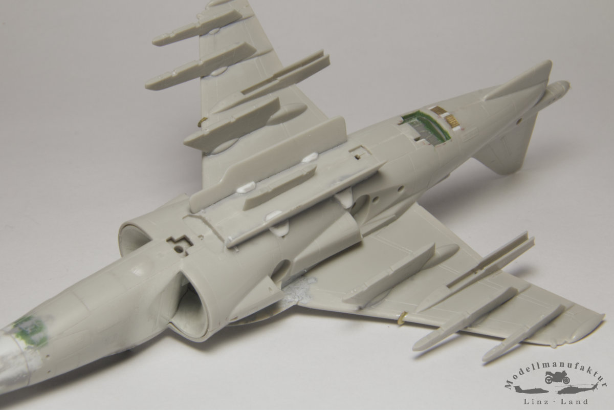

Dann hab ich die sechs Tragflächenpylone versäubert und montiert. Hier bleiben bei allen kleine Spalte, die sich aber mit Kleber bzw. Mr.Surfacer schließen lassen.
Soweit für heute, ich hoffe, es geht jetzt wieder etwas schneller voran.

Hi Daniel!
Mega detail verliebte Fortschritte. Gefällt mir sehr.
Ich hoffe das Windschild ist nun fest verklebt.
Ich hasse das immer, wenn ein HUD verbaut ist. Man muß das Windschild sofort verkleben.
Sonst läuft man Gefahr, dass das Hub beim weiterem Bau verloren geht, oder beschädigt wird.
Leider sammelt sich auf der Innenseite des Windschild immer Staub, den man sehr schlecht wieder weg bekommt. :S
Ein Teufelskreis!
Weiter gutes gelingen.
Gruß Mike :prost:

Hi Mike.
Das Problem hatte ich bei meiner F-117, das HUD ist da auf nimmerwiedersehen verschwunden, hilft wohl nur ein neuer Ätzteilsatz.
Beim Harrier ist aber das Windschild gleich danach fix drauf gekommen und sobald ich wieder etwas Zeit und Lust hab, folgt auch der Rest des Canopy.
Donnerstag, 8. Februar 2024, 09:15
Das HUD ist schon sehr filigran!
Es lohnt sich rein optisch aber auf jeden Fall! :thumbup:
