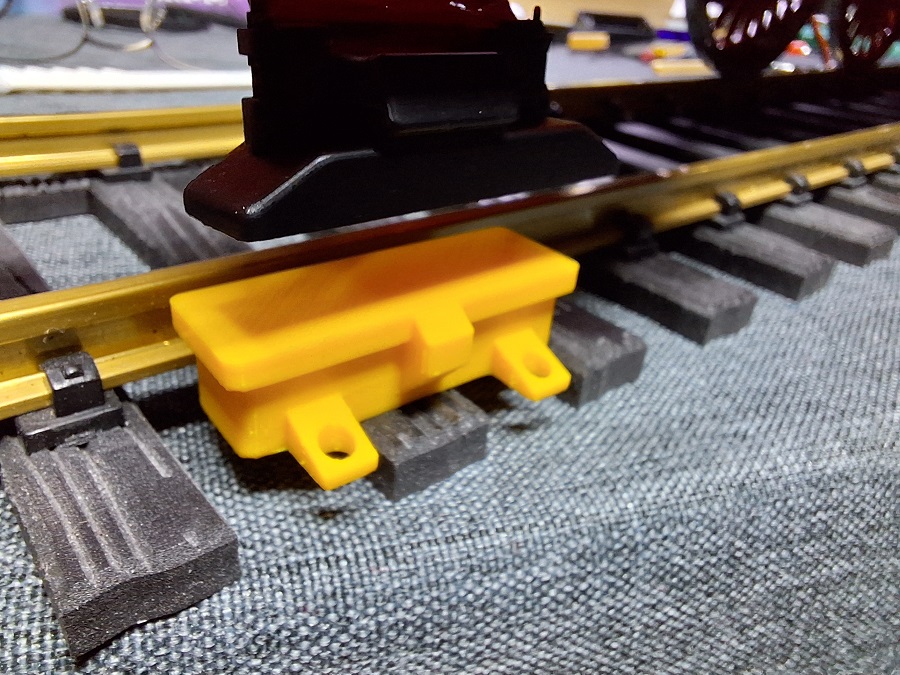

Ich beschäftige mich gerade mit der genauen Position des Indusi-Magneten im Gleisfeld an unseren späteren Bahnhof, der in der nähe des Hauptsignals seinen Platz
haben soll. In der nächsten Lieferung, der zwölften, gibt es wieder Figuren und vielleicht auch einen neuen Ordner. Was wichtiger ist, sind die Rollen, die Gleise und
die Schwellen. Wenn das alles eingebaut ist, kann man schon mit dem Einschottern der Gleise anfangen. Zu diesem Zeitpunkt muß die Stelle des Indusi klar sein.
Das Internet bietet dazu nicht unbedingt eine klare Antwort, vor allen Dingen, wo wir nur 1,2m Platz haben, dieses darzustellen.
Viele Grüße Bernd. :party:

Der Indusi-Magnet befindet sich normalerweise 150-250 Meter vor dem Signal.

Ja, das ist richtig. Aber wir haben nur 120cm zur Verfügung und ich möchte gerne den Indusi auf unserem Stück mit einbauen. Eine Idee flog mich an und
sie sagt, das ich den Indusi an der Stelle am Gleis anbringe, wo der Magnet der Dampflok drüber hängt, wenn sie auf den Rollen steht. Ist zwar falsch, aber
das ist meine künstlerische Freiheit.

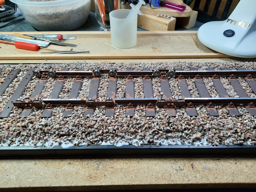

307
Sonntag, 26. November 2023, 18:34
Hallo zusammen. :wink:

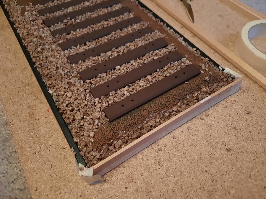

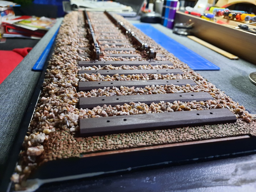

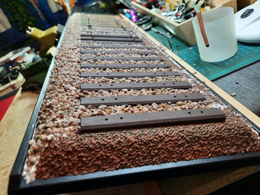

Aus Frust, das meine mistige Lieferung der 01 immer noch nicht angekommen ist, habe ich angefangen, das Gleis soweit möglich ein zu schottern. Mit einem Plastikschnapsglas habe

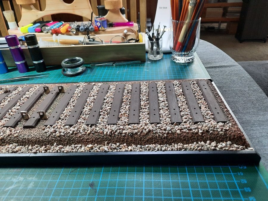

ich 3cl (= 30ml) Ponal Holzkleber abgemessen, dazu 3cl Wasser und einen Schuss Geschirrspülmittel hinzu gefügt und verrührt. Das Zeug mit einer Spritze aufgezogen und langsam

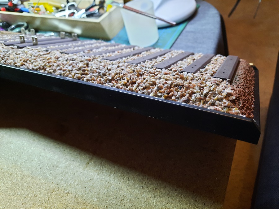

auf die vorher ausgelegten Gleisschotter aufgetröpfelt. Nachdem zwei bis drei Stunden ins Land gegangen sind, habe ich die erste kleine Schräge eingeschottert und mit dem Holzleim-
Wasser-Spüli Gemisch eingejaucht. Das reicht mir für heute und die Teile können durchtrocknen. Für heute habe ich die Faxen dick und lege mich auf meine Diät-Couch und schaue
mir interessante Filme an.
Viele Grüße Bernd. :prost:

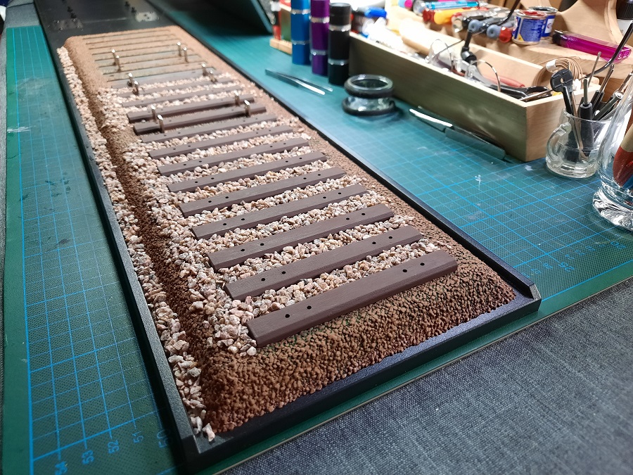

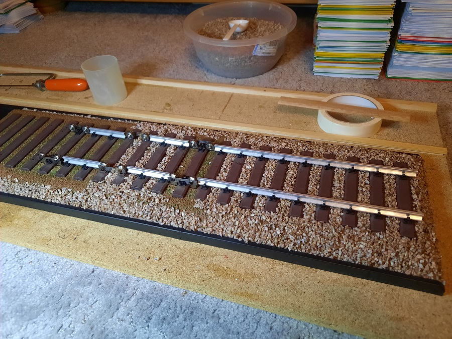

311
Samstag, 2. Dezember 2023, 14:13

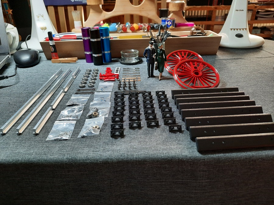

Endlich sind heute meine Sachen angekommen. Die zwölfte Lieferung umfasst die Nummern 44 bis 47. Ich werde zuerst mal die acht Schwellen anstreichen und dann von
meinem Gebläse trocken pusten lassen. Dann werde ich die Rollen einbauen. Also werden hier ab heute immer wieder neue Bilder eingefügt. Los geht´s. Zwei Figuren gab
es auch noch dazu.

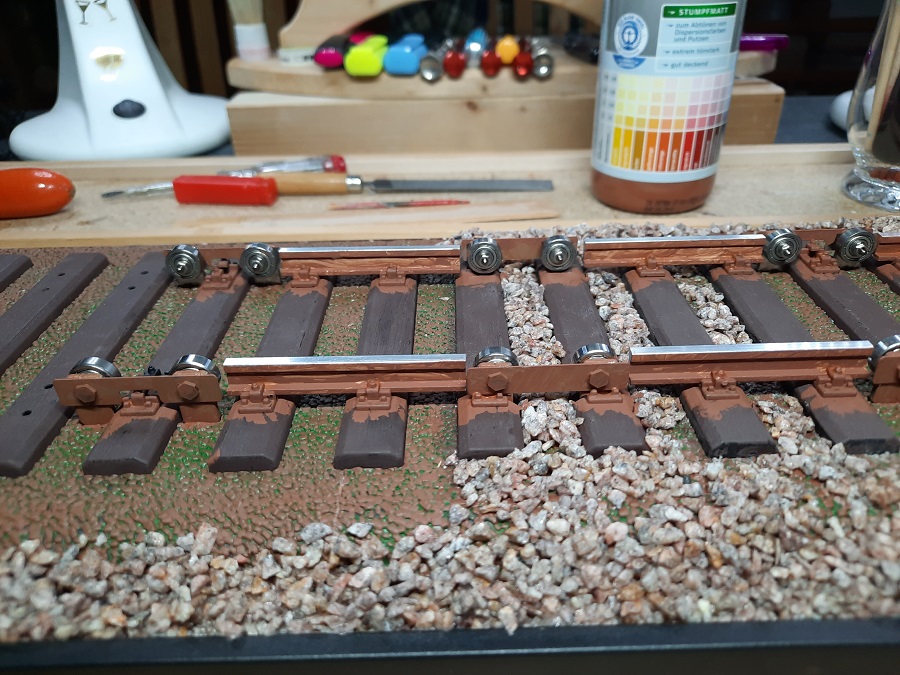

Mann, war das ne Fummelei mit den kleinen Unterlegscheiben, Sprengringen, Lagern und Steckbolzen.
Ich weiß nicht, ob wir schon darüber gesprochen haben. Wozu sind die schwarzen runden Aufkleber da? Sie sind immer mit dabei, wenn Figuren geliefert wurden!

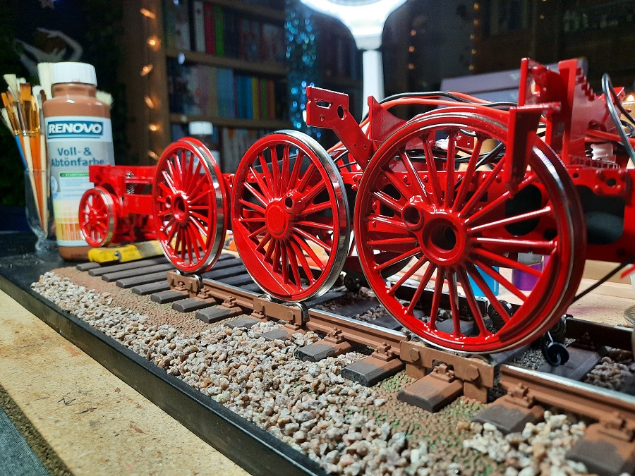

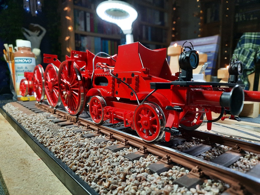

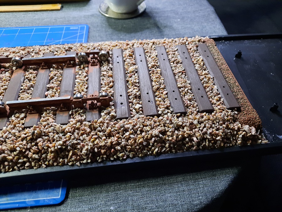

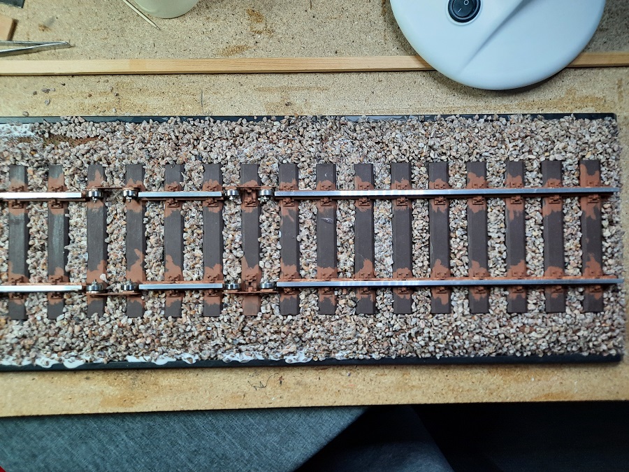

Beide Schienenstränge haben ihren ersten Anstrich erhalten. Das muß erstmal trocknen. Dann wird sauber gemacht und der zweite Anstrich folgt dann gleich hinterher.
Die hellbraune Farbe dunkelt beim Trocknen noch nach.

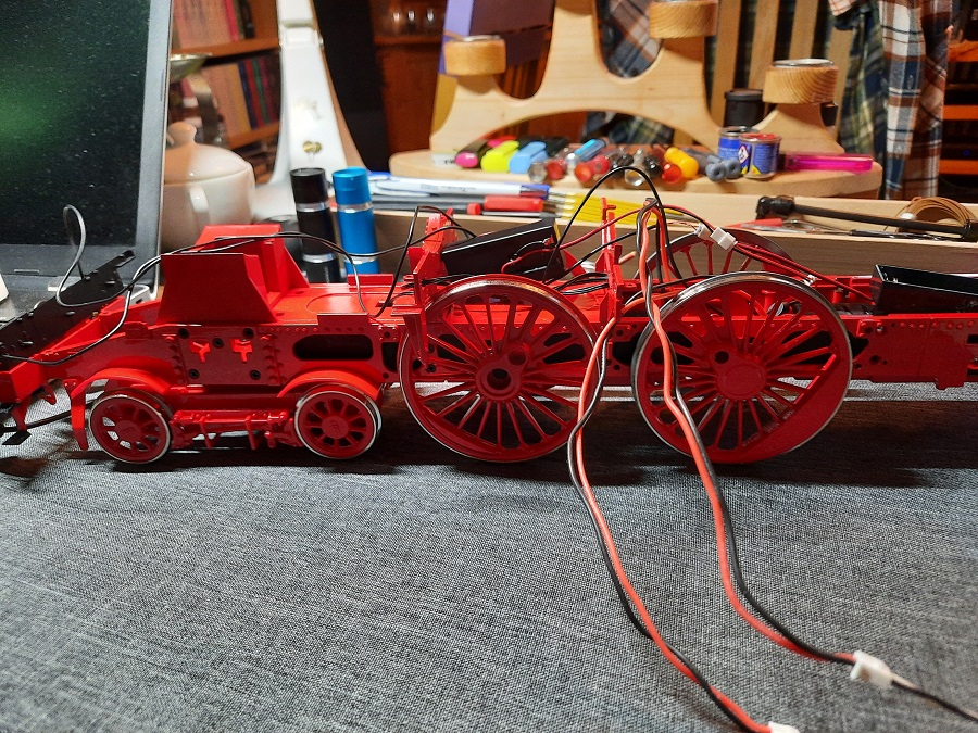

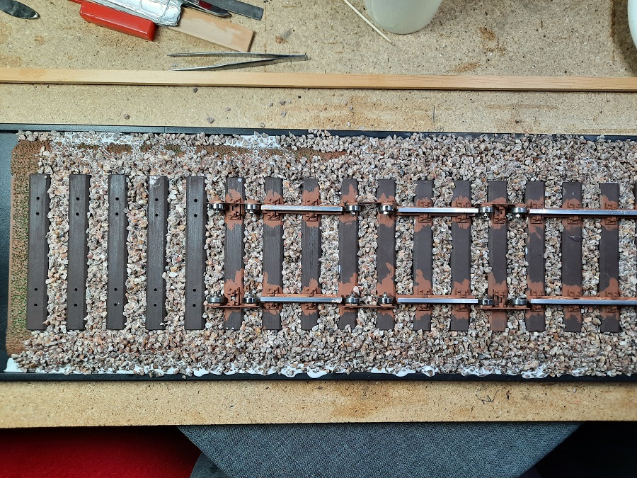

312
Sonntag, 3. Dezember 2023, 17:52

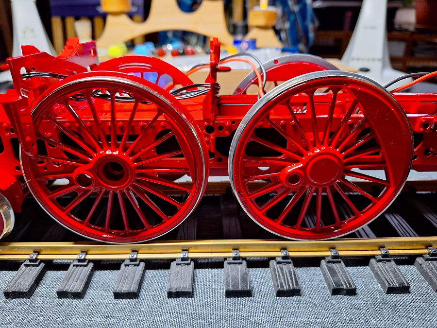

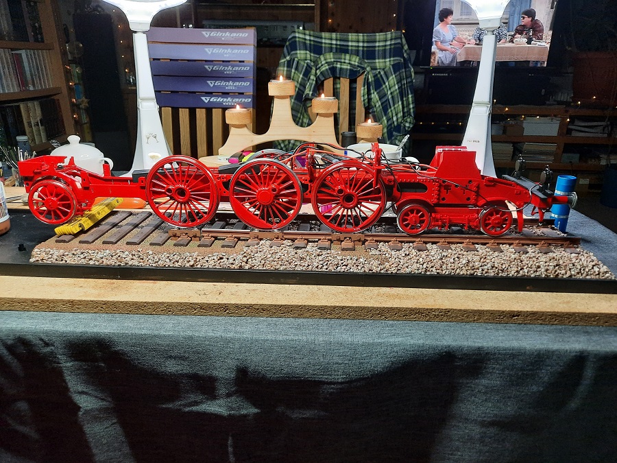

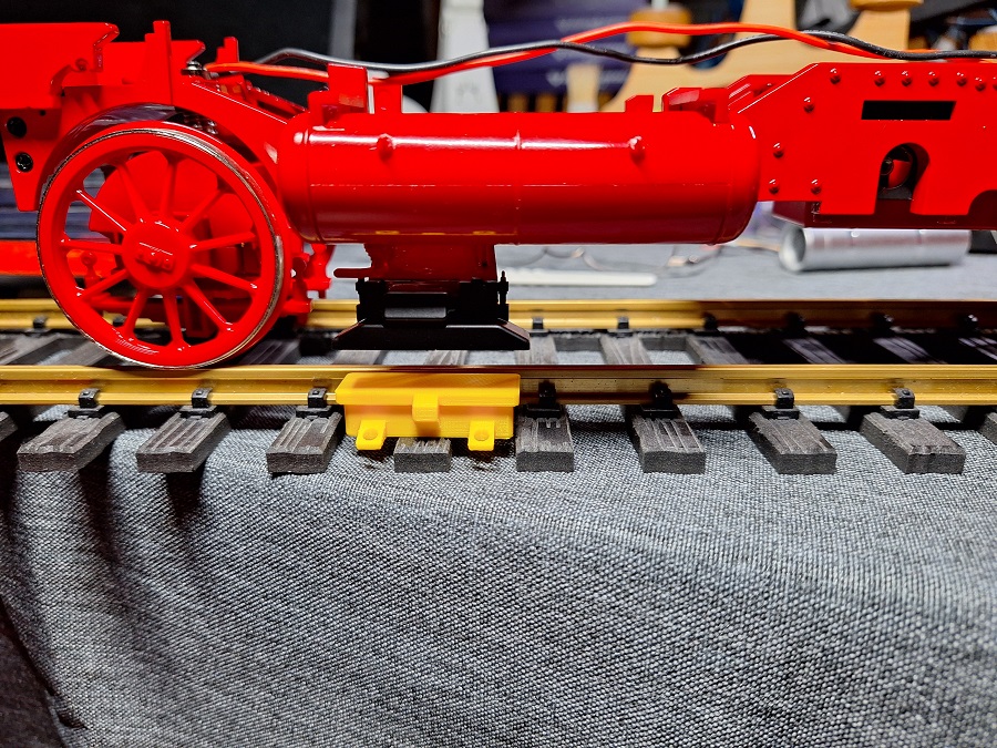

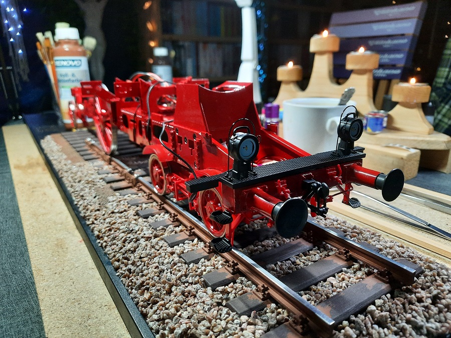

Die Schienen haben teilweise einen zweiten Anstrich bekommen. Habe mal das Fahrwerk unserer 01 auf die Gleise gestellt und dabei bemerkt, das nicht alle Räder
auf den Gleisen stehen. Zwei hingen etwas in der Luft. Gemeint sind die beiden neuen Räder, die ich mal auf einer Seite aufgesteckt habe.
Kann natürlich auch eine kleine Unregelmäßigkeit von mir im Spiel sein. Wir haben in dem fertigen Gleisbett vier Teilstücke, auf denen die Räder stehen werden.
Nur wenn alles eingeschottert und verklebt ist, kann man im eventuellen Fall nicht mehr gut nachregeln. Na, ich will nicht die Pferde scheu machen, erstmal
abwarten, bis die fehlenden Bettungen samt Gleise und die anderen Räder da sind.
Die Einschotterung des Gleises geht weiter.

Moin moin ....kann es sein das die Achsen verschiedene Spurweiten haben durch die Kugellagerrollen auf dem Gleisdisplay? Ich kann jedenfalls das erste Antriebslaufradpaar schlichtweg nicht weiter auf die Aufnahmeachse des Motors schieben... ist das so gewollt,denn dann kann man die Lok nicht auf den SpurII Schienen fahren lassen. :huh: :huh:

... Habe mal das Fahrwerk unserer 01 auf die Gleise gestellt und dabei bemerkt, das nicht alle Räder auf den Gleisen stehen. Zwei hingen etwas in der Luft...
die stehen erst auf dem dritten Gleisbett-Bereich. Dann kommt noch Teil 4 und das Gleisbett mit 1,06 m ist vollendet.
316
Montag, 11. Dezember 2023, 16:03
Hallo Harald, Jan und Marek. :wink:
H: Ein Rad passte exakt, das andere ging nur halb drauf. Einen kleinen Schraubendreher genommen und ein wenig die Farbe in der Achse abgekratzt, danach passte das Rad absolut Topp.
J: Das mag vielleicht sein, aber ich habe vorher Bilder des Original Gleisbetts angeschaut. Passt ganz gut. Vielleicht ein wenig zu hell, aber das kann man ja ändern.
Die Gleise selbst wären total verrostet, wenn nicht hin und wieder ein Zug darüber brausen würde. Das heißt, das die Lauffläche blank ist, alles andere bleibt verrostet.
M: Ja, kann sein. In der übernächsten Lieferung kommen die fehlenden Gleisbettungen.
Habe schon auf YT bei Bienenschulze gesehen, das es Probleme mit den sich drehenden Rädern gab. Das Rad rutschte durch. Da das mittlere Rad ungelagert ist, gibt es keine vernünftige Drehung.
Habe den Radsatz der 01 hervor gekramt, die beiden neuen Räder aufgesteckt und den vorderen Motor angeschlossen. Pur auf der Tischdecke ist der Lok-Radsatz hin und her geballert.
Auf dem Gleis allerdings drehte das Rad durch. Dem konnte abgeholfen werden. Ich stellte einen halb vollen Zuckertopf auf den Radsatz ab und das Teil flitzte auf dem Gleis wieder hin und her.
Wenn zu einem späteren Zeitpunkt der Kessel mit Führerhaus aufgebaut ist, hat die Lok genug Gewicht, um die Räder nicht mehr durch drehen zu lassen.
Also, alles gut!!!

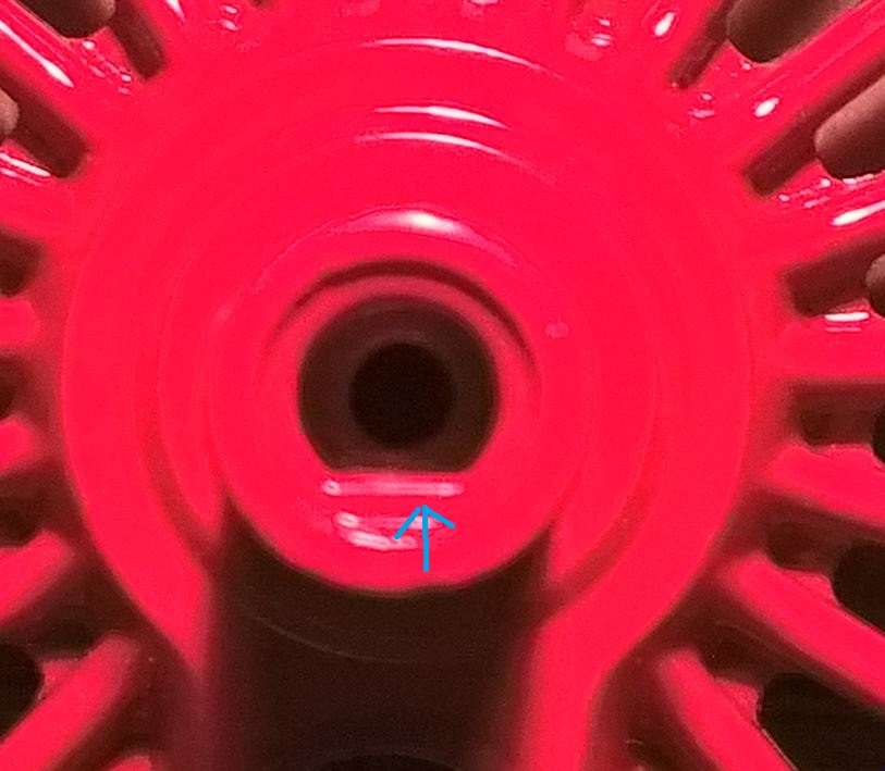

Ha...bei genauerer Betrachtung des Antriebsrades bei der Achsaufnahme,sehe ich eine Phase ,die mit der Antriebswelle des Motors übereinstimmen muss.Also ein bischen drehen und fummeln und dann sitzt es!!

Dienstag, 19. Dezember 2023, 15:47

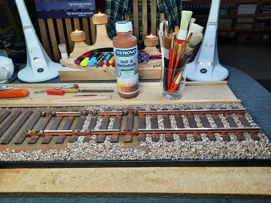

Habe die Gleise nochmal in einem dunkleren Braun nach verrostet. Das hellere Braun auf den Gleisschwellern wird noch überarbeitet.
Ob die nächste Lieferung vor Weihnachten oder Silvester oder erst nächstes Jahr kommt, bin ich gespannt.
Ich wünsche Euch allen ein frohes Fest und einen guten Rutsch ins neue Jahr. :ok:

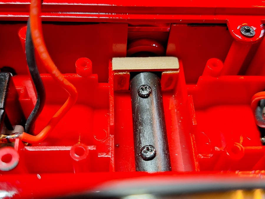

Mußt Du wissen. Ich würde es machen und weiter bauen. Später, wenn der Austausch erfolgen soll, weißt du, wie es geht. Keine große Sache.
Ich zum Beispiel, werde mir morgen was überlegen, wie ich die mittlere Kuppelachse lagern kann, so das sie sich vernünftig drehen wird. Hab
schon einige Ideen dazu und werde dann sehen, was sich davon umsetzen läßt.

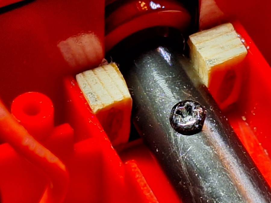

Dienstag, 26. Dezember 2023, 17:57

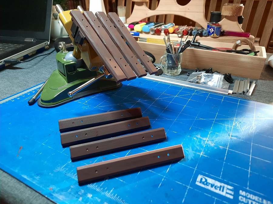

Heute habe ich eine einfache Konstruktion aus Holzleisten gebaut, mit der ich die schwarze Achse ein bißchen von vier Seiten einenge, damit sie nicht mehr hin
und her springen kann. Aber das sie trotzdem noch drehen kann. Die vier Teile wurden verklebt. Die schwarze Achse kann man, wenn man die zwei Schrauben löst,
einfach zur Seite heraus ziehen. Ich kann nur hoffen, das die neuen mittleren Räder genauso befestigt werden, wie die alten. Sonst muß ich mir wieder was neues
ausdenken. Die Holzleisten haben die Maße 4 mm breit und 1 mm hoch, sowie 5 mm im Quadrat. Der quadratische und einen Zentimeter hohen Holzzapfen muß
noch mit der Feile ein bißchen angepasst werden. Es wird sicher andere und einfachere Lösungen geben, man muß nur drauf kommen.
