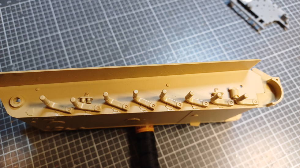

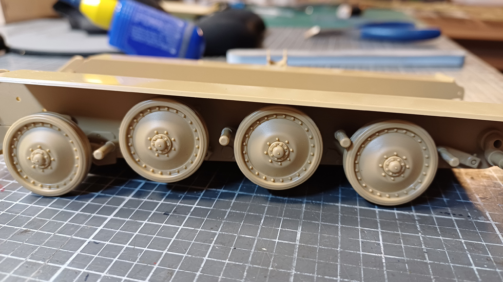

Heute ging es dann so richtig los, die ersten Schritte am Laufwerk. Betrachtet man die Unterwanne, so erkennt man neben jeder Aufnahme der Laufrollenarme einen kleinen Pin:
Dieser greift bei eingestecktem Arm in eine Aussparung in diesem:
Ist ganz klasse und sehr hilfreich, wenn man das Modell auf eine ebene Fläche stellt. Wenn man wie ich, den Panther aber auf eine Base ins Gelände bringen will, dann stören die Pins. Also das Breitskalpell auf 320er-Schleifpapier angespitzt und weg damit. Und schon kann man auf jeder Seite fünf der acht Arme frei bewegen. Die anderen drei (zwei vorn, einer achtern) haben einen Anschlag:
Gehalten werden die Arme durch kleine Fadenstücke. Die Aufnahmen haben innen ein Loch, da kann man den Faden durchstecken und dann den Arm hinterher:
So sieht das dann mit aufgesteckten Laufrollen aus. Perfekt für Anpassungen ans Gelände:

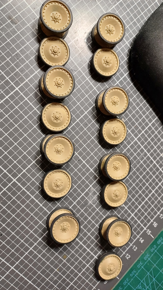

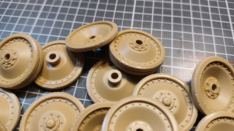

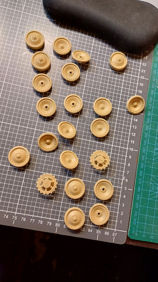

Dann habe ich mich um die ganzen Laufräder gekümmert, acht doppelte und 16 Einzel-Rollen. In die Gummiummantelung habe ich Kerben und Macken geschliffen, geschnitten und gefeilt. Durch die entsprechende Behandlung mit Farbe bekommen sie dann ein richtig schön gebrauchtes Aussehen. Abgeschaut habe ich das bei Rainer in seinem Afrika-Dio. Oben auf dem Bild die beiden aussortierten Spannrollen. Die werden durch bessere ersetzt, die ich heute bestellt habe, Danke Steffen für den Hinweis :hand: :
So sehen sie in der Nahaufnahme aus:
Und mal eine Seite komplett bestückt:

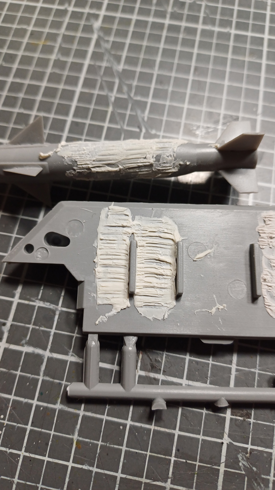

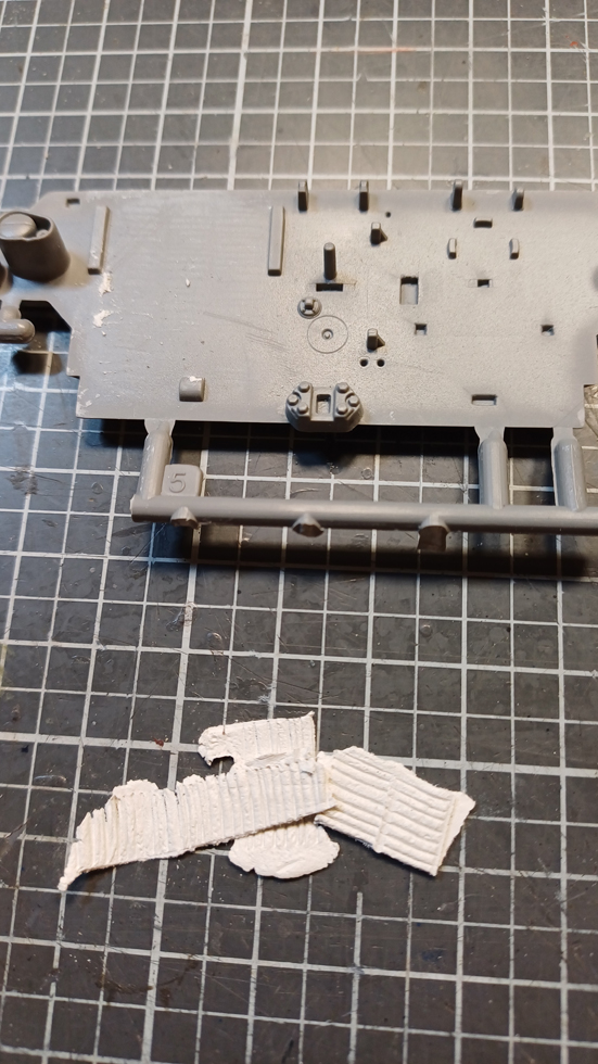

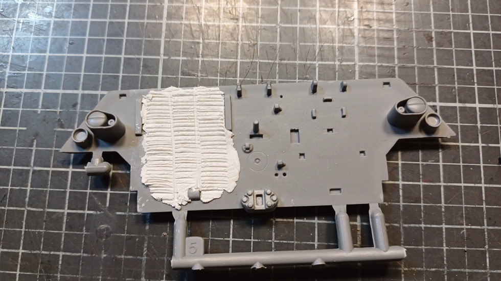

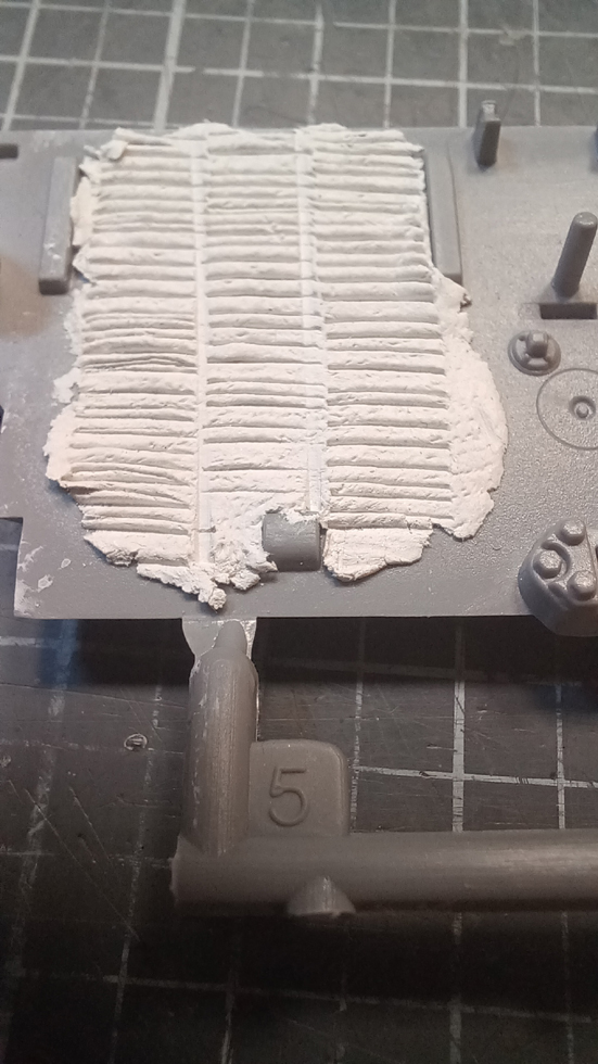

Hier meine Versuche mit der Luft-Fimo auf einem Leo I - Heck:
Sah gar nicht so verkehrt aus:
Doch oh Schreck ... keinerlei Haftung mit dem Untergrund. Einmal böse angeschaut und alles bröselte ab :will: :
Dann hab ich mit Magic Skulp einen Versuch gestartet:
Und auf einem größeren Stück Polysheet nochmal mit Luft-Fimo und MS größere Flächen gestaltet:
Vielleicht kann ich die nach dem Aushärten abnehmen, und dann zugeschnitten auf den Panzer kleben. Wenn das auch nicht geht und das Magic Skulp auf dem Panzer nicht haftet, dann wird es ein Panzer mit Produktion nach 09.09.1944, nämlich ohne Zimmerit ... :nixweis:
Wie die Versuche zu Ende gehen und was es damit letztendlich für ein Produktionsdatum wird, das erzähle ich euch nächstes Mal.

Ganz offen und ehrlich ? Von der Haftung ganz abgesehen, überzeugt dein Zimmerit auch nicht. Zu dick und vom Muster her viel zu groß. Das würde eher zum Maßstab 1:16 passen.
Zudem wäre das ein Demag Muster, und Demag baute gar keine Ausf.G ... gerade mal 50 Stück der Ausf.A
Bitte nicht böse verstehen ; aber ich würde von selbst erstelltem Zimmerit abraten. Entweder einen passenden ATAK Zimmerit Satz oder gleich ein Baulos ohne Zimmerit. Wie erwähnt ; Tamiya hat hier ein September Baulos nachgebildet ...

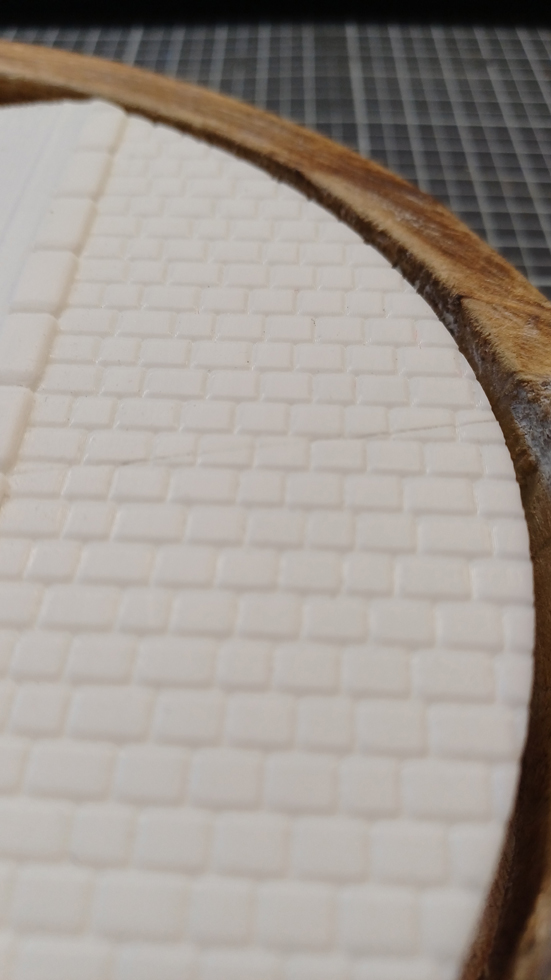

@Tim, Thorsten: Ich habe gestern noch ein paar Versuche mit Mr. White Putty und Revell Plasto gemacht. Die Ergebnisse ... seht selbst.
Auf dem Leo-Heck und einem Sea Skua - FK, der vom Mk88 Lynx übrig geblieben ist, hab ich es nochmal versucht. Das Ergebnis hat mich selbst überhaupt nicht überzeugt:
Im Makro sieht man noch deutlicher, wie übel das Ganze aussieht. Auf der Rundung (darum der Sea Skua) ging es noch schlechter :will: :
Ich hab mal geschaut was der von Steffen vorgeschlagene ATAK-Satz kostet: ~35€ Das wäre mehr als ich für den Bausatz bestellt habe ... :du: So viel will ich nicht ausgeben.
Darum habe ich jetzt folgenden Entschluss gefasst: An diesem Panther wird kein Zimmerit angebracht. Ich werde aber definitiv immer mal wieder üben, und irgendwann wird es einen Panzer mit Zimmerit in 1:35 von mir geben. Nur nicht dieser Panther 8)

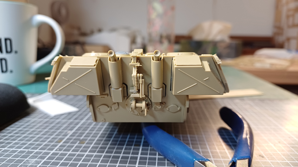

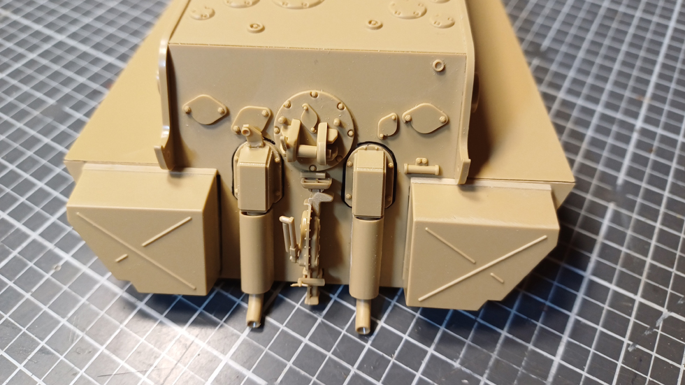

Dann ging es am Heck weiter. Alle Anbauteile sind dran, außer zwei Schäkel, die in der Teilekiste liegen. Da sie nur lose eingeklinkt werden, verliere ich die bestimmt bis zum Lackieren, darum sind sie erst mal in Sicherheit gebracht:

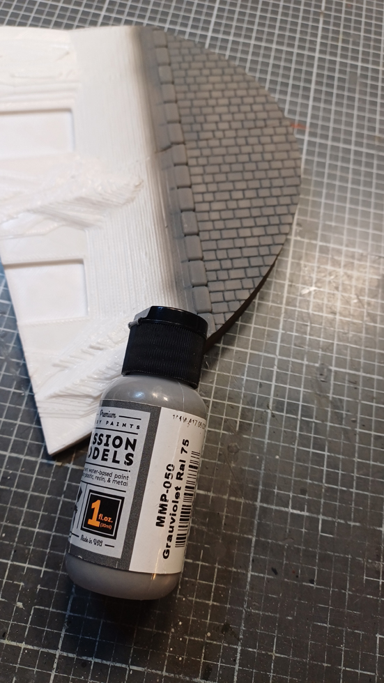

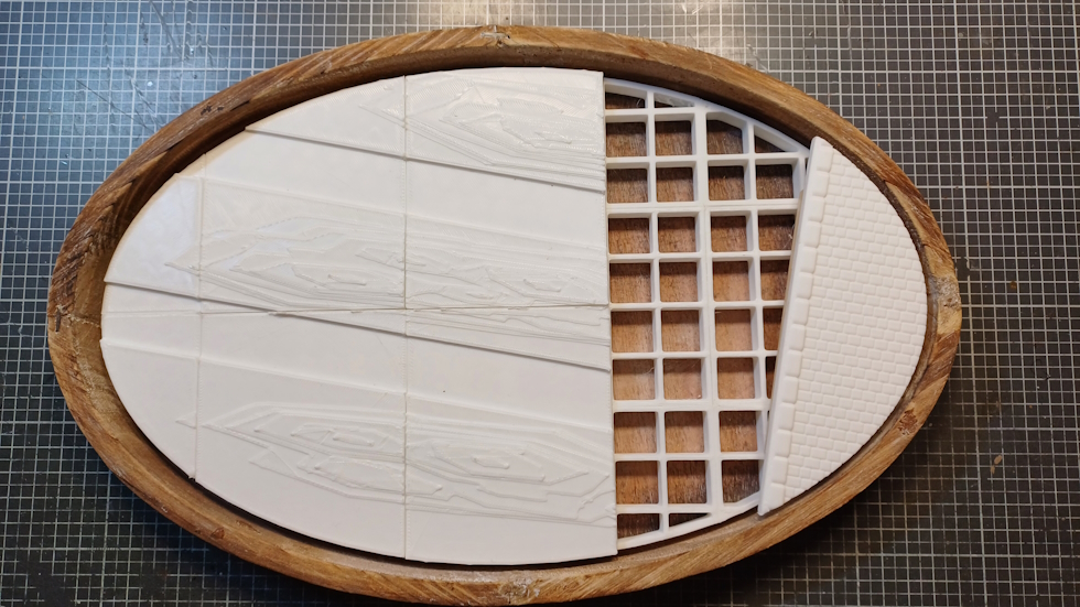

Am Grundgerüst für die Base habe ich auch gearbeitet, oder besser gesagt arbeiten lassen. Um Filament zu sparen, drucke ich untenrum diesmal ein Gitter. Darauf wird dann die eigentliche Base geklebt:
Die Base entstand wieder in Tinkercad. Wenn ihr wollt, könnt ihr sie hier runter laden und hier gibt es das Untergerüst
Das Bild, das mir im Kopf umgeht, ist ähnlich wie diese Leos der Bundeswehr:
Quelle: www.bundeswehr.de
Nur bei mir wird der Panther von der Straße rechts auf den Feldweg einbiegen. Das Ganze soll jetzt so gedruckt, und dann wieder mit diversen Materialien in die endgültige Form gebracht werden. Wie üblich ist mein Drucker zu klein für einen Druck am Stück, darum geschnitten. Die gelben Linien markieren die Ränder der Einzelteile. Diese sind bewusst unterschiedlich zum Untergerüst, damit sich durch die Überlappung mehr Stabilität ergibt.

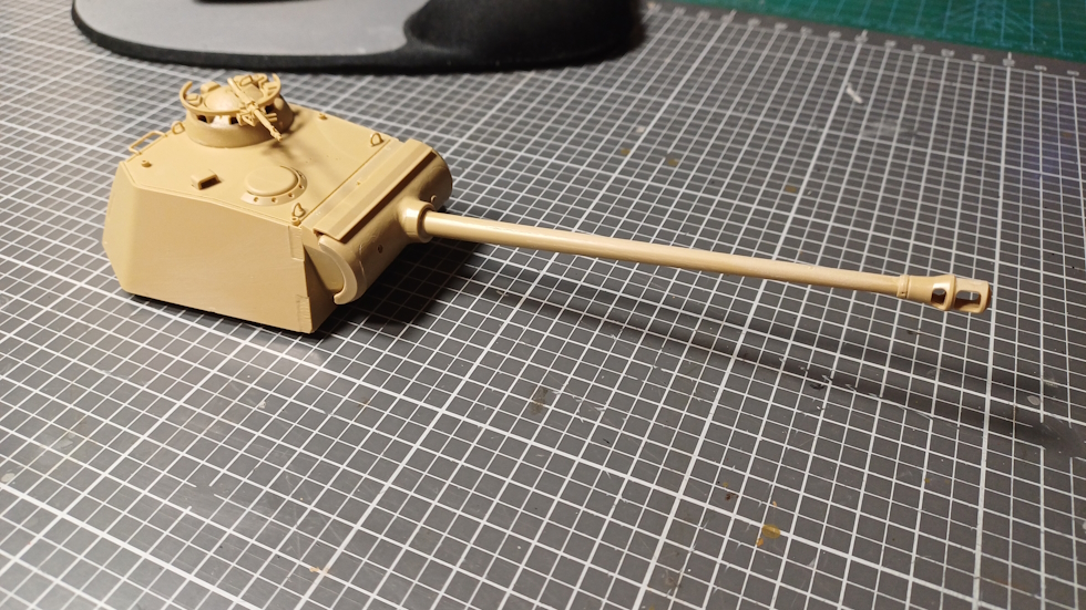

Hier mal die Wanne und Turm lose zusammengestellt, zum Zeigen wie es später aussehen soll:

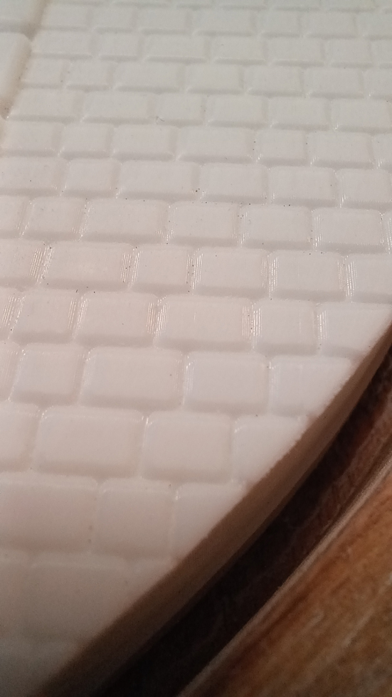

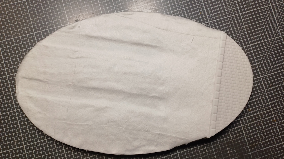

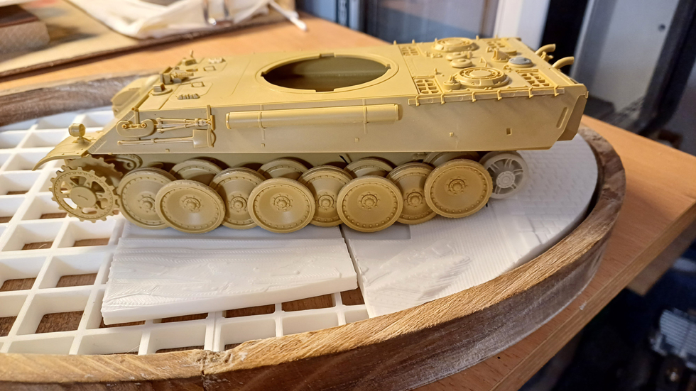

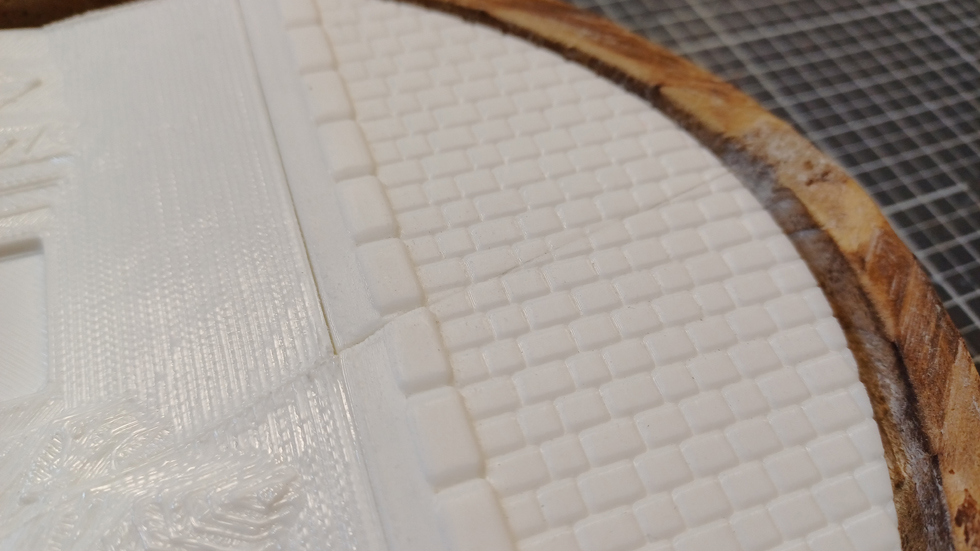

Weiter im Text. Was ist in den letzten Tagen passiert? Erst mal war mein Drucker fleißig. Hier der aktuelle Stand der Unterkonstruktion für die Base. Die vier Teile links sind auch schon miteinander verklebt, nur noch nicht mit dem Gitter darunter:
Die Straße rechts im Makro. Nicht schlecht für einen Würstchenleger. Ich denke, damit kann man arbeiten.
Nur die Nahtstelle muss ich noch ein wenig versäubern:
Hier ein Vergleich von dem Teil, der wieder mit Feuchttüchern beklebt wird und der Straße. Der linke Teil wurde mit niedriger Auflösung flach gedruckt, die Straße in hoher Auflösung stehend, da hier mein Drucker schönere, weil glattere Ergebnisse liefert:

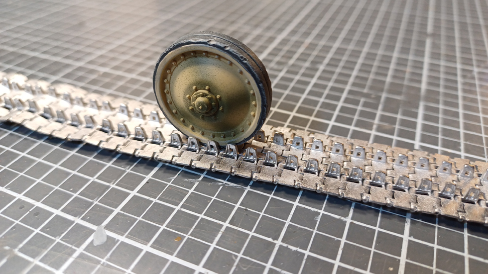

Dann die nachgekauften größeren Spannräder. In der Draufsicht, abgesehen vom Durchmesser, fast gleich zu den Bausatzteilen, aber im Querschnitt deutlich anders:
Hier mal eines vor dem finalen Versäubern aufgesteckt. Die Rollenaufnahme musste angepasst werden:
Und ein Bild mit lose umgelegter Friul-Kette:

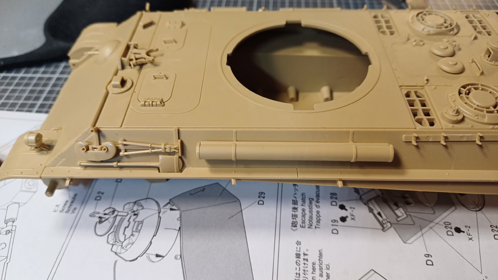

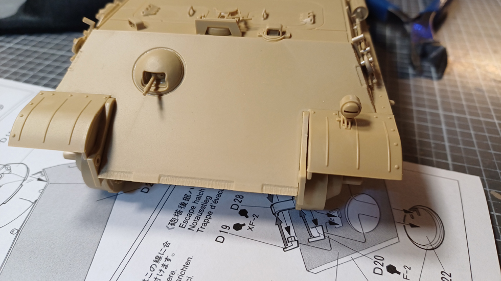

Dann war Hochzeit. Die Ober- und Unterwanne wurden verklebt und zum Trocknen mit Klebeband fixiert:

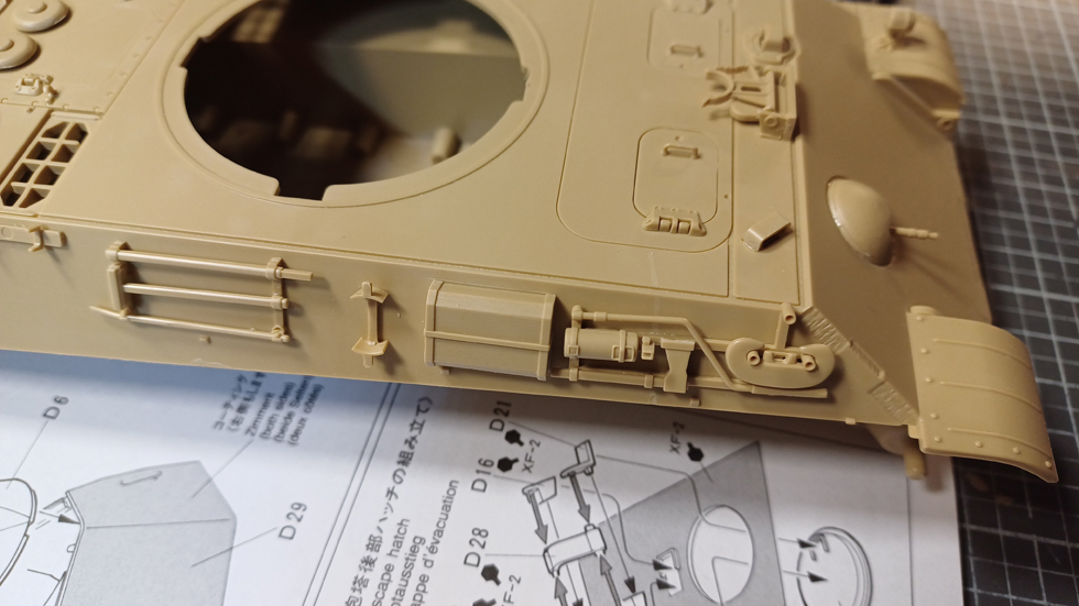

Dann kamen diverse Anbauteile an die Oberwanne. Steuerbord vorn:
Backbord vorn:
Bug:
Heck:

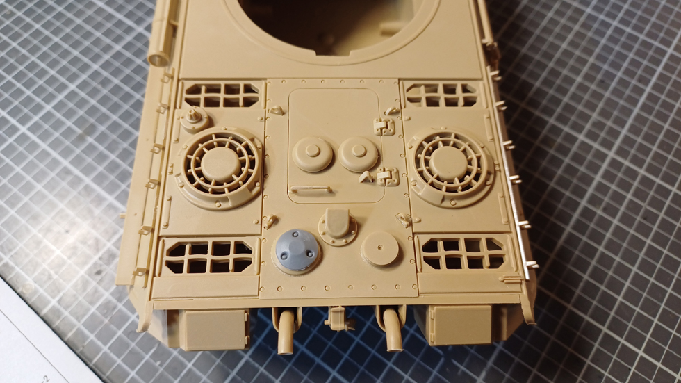

Und Motorabdeckung. Ein Lüfterdeckel ist grau. Warum? Feldinstandsetzung 8)
Spaß beiseite. Das bekannte PLING, wenn das Teil aus der Pinzette springt und trotz seiner Größe nach drei Stunden Suche nicht gefunden wird. In der Restkiste fand sich ein passendes Teil:

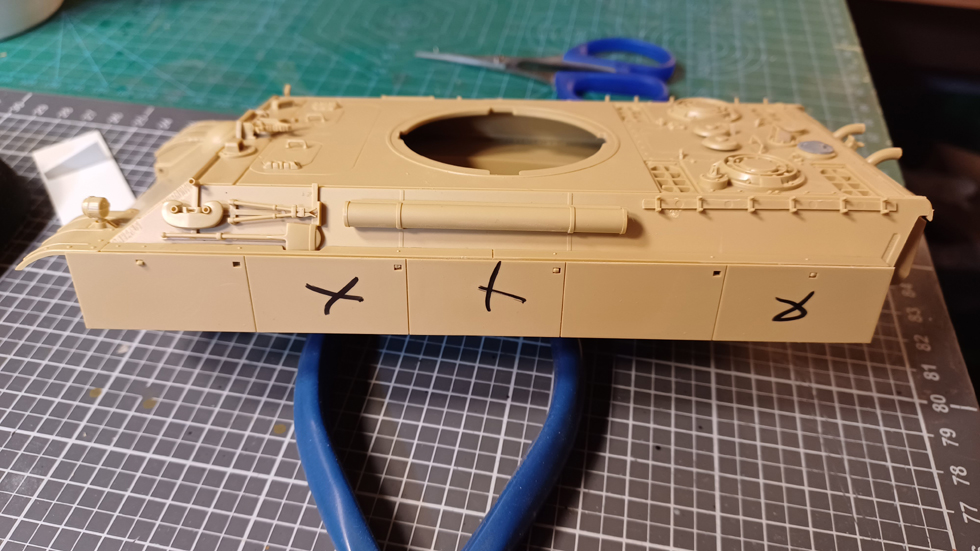

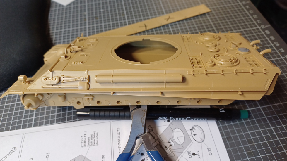

Dann die Halterung für die seitlichen Kettenbleche. Interessant ist, dass es extra eine Aussparung für die Schaufel gibt:
Und hier mal die Bleche lose angehängt. Die mit Kreuz markierten werden entfernt. Mein Panther hat schon ein bisschen was hinter sich. Außerdem verwehren sie den Blick aufs Laufwerk:

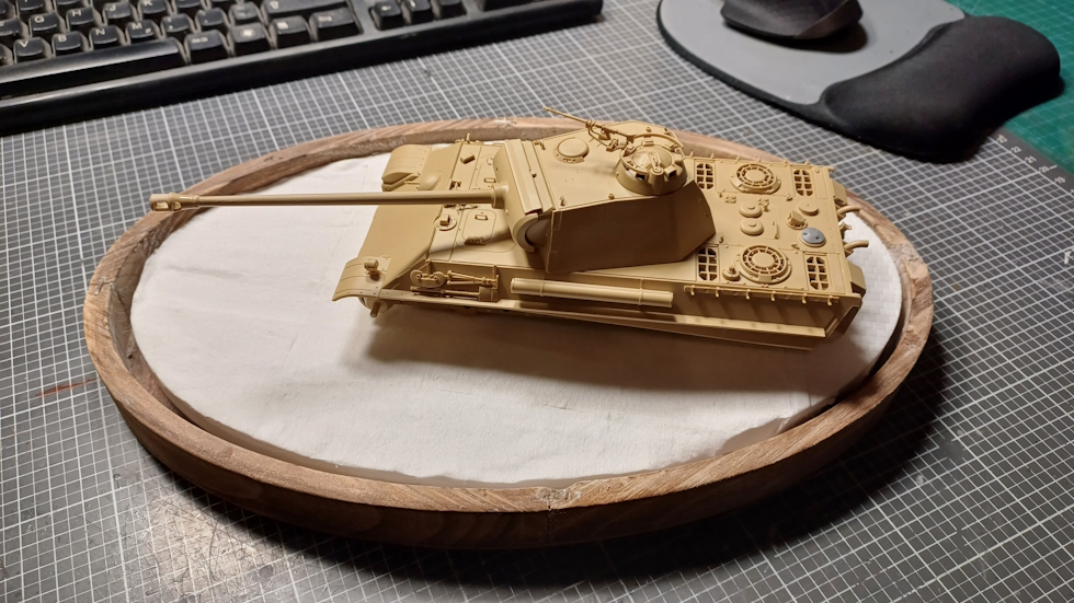

Und so soll er später auf der Base stehen:

Gestern habe ich mal wieder den Luftpinsel geschwungen. Als Vorbereitung wurden die Fugen der Straße mit Revell AQUA 06 (Teerschwarz) in Form von Preshading gemalt. Dann kam in ungleichmäßiger Sprühung folgende Farbe darüber: Mission Models MMP-050 (Grauviolett Ral 75):
Das Ergebnis gefällt mir richtig gut:
Was mir nicht gefällt, ist die Stoßkante der 3D-Druckteile:
Also nochmal ein neu aufgelegt und diesmal die gesamte Straße an einem Stück:
Vor dem Druck habe ich das Ganze noch ein wenig zugeschnitten, damit es dünner wird. So war der Druck nach knapp 4h fertig:
Das Loch in der Mitte werde ich jetzt nicht mehr drucken, sondern mit Foam Clay modellieren. Das Zeug hatte ich schon bei meiner Base für die V188 verwendet und hier (nach den Dieseln und Generatoren) vorgestellt:
Und weil die Airbrush schon mal eingesaut war, habe ich auch gleich die Laufwerke lackiert. Ich wollte mich endlich um die Laufrollen à la Rainer (am Ende von diesem Post) kümmern:
Hier mal aus der Nähe:
Verwendet habe ich als Basis AK730 Wooden Deck (Mitte), die grüne Tarnung ist Vallejo 71.019 Cam. Dark Green (links). Später wird am Panzer noch Vallejo 71.041 Armour Brown (rechts) zum Einsatz kommen:

Dann habe ich die Gummiringe mit Revell AQUA 09 (Anthrazit) angemalt und die Ecken, Kanten und Macken mit Revell AQUA 76 (Hellgrau) trocken gebürstet. Ein paar Kleinigkeiten ausbessern, dann kann ich ganz gut damit Leben:
Hier mal mit Kette:

Als Info ; Vorsicht mit Tarnmuster auf den Laufrädern. Es gab ein Verbot Laufräder mit Tarnmuster zu versehen. Laufräder sollten, falls überhaupt, im Ganzen Tarnfarben erhalten. In der Regel wurden die aber äußerst selten abgetarnt und blieben in der Grundfarbe.
Was du aber mit deinem Modell machst, ist allein deine Sache und geht nach deinem Geschmack. Dir muss das Modell in deiner Vitrine gefallen. :five:
Hätte Gott gewollt das ich Grünzeug fresse, wär' ich ein Kaninchen!
Freitag, 24. November 2023, 23:15
Vielleicht noch als Ergänzung warum die Räder, vermutlich, nicht getarnt werden sollten: Sträucher, Bäume, etc. in den man die Konturen des Panzers verw(m)ischen wollte, drehen sich in der Regel nicht. Es hält sich zwar hartnäckig ein Gerücht um einen brennenden Dornenbusch, aber halt nicht um einen drehenden :)
Lg Rainer
Samstag, 25. November 2023, 12:05
Genau das war der Grund.
Die Deutschen haben damals viel um das Thema Tarnung geforscht. Da zeigte sich auch, dass Laufrollen mit Tarnmuster in Bewegung tatsächlich das Auge auf sich ziehen. Und das läuft dem Sinn des Tarnens völlig zuwider.
Von daher gab es das Verbot und die Laufräder durften nur als Ganzes in einer Tarnfarbe lackiert werden. In der Praxis hat man das dann aber kaum gemacht und das Laufwerk schlicht nicht getarnt und in Grundfarbe belassen.
Montag, 27. November 2023, 12:18
Moin Moin,
Vielen Dank für die Aufklärung mit den Laufrollen :hand:
Schon als ich die grünen Streifen und Flecken auf die Laufrollen gesprüht habe, kam mir das irgendwie komisch vor. Ich erinnerte mich an meine Grundausbildung und den Teil "Hören und sehen im Gelände bei Tag und Nacht" (Ja, auch Marinesoldaten müssen eine infanteristische Grundausbildung machen :will: ) und überlegte ob das so richtig ist. Aber auf dem Rechner war noch folgendes Bild offen:
Quelle: www.zukunft-braucht-erinnerung.de
Sowohl am Panther, als auch am Panzer IV im Hintergrund erkennt man Tarnung auf den Lauf- und Antriebsrädern. Also dachte ich es sei so richtig :nixweis:
Zum Glück lässt sich die AK-Farbe genauso gut pinseln wie airbrushen und so war der Fehler schnell behoben:
Im Anschluss folgte die Lackierung der Gummiringe. Ein paar Fehlstellen müssen noch korrigiert werden, dann kann wieder trocken gemalt werden.

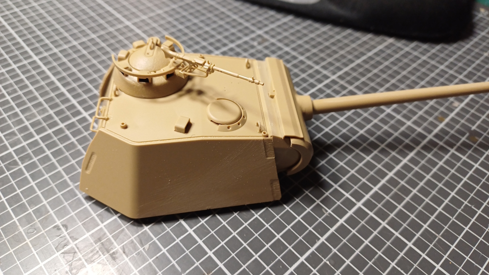

Nebenbei habe ich auch den Turm zusammengesetzt. Da auch beim Panther, wie bei allen Panzern von mir, die Luken geschlossen sind, habe ich auf den Innenteil der Kanone verzichtet. Außenrum sind es dann nur wenig Teile. So sieht er im Moment aus:
Dann ging es an die Base. Alle gedruckten Teile wurden zusammen geklebt, die neue Straße auf zwei kleinen Holzstücken, da ich ja hier für den Druck ein bisschen was weggeschnitten hatte:
Die Lücke zwischen Straße und Untergerüst, habe ich dann mit Foam Clay aufgefüllt. Das Zeug lässt sich superleicht modellieren und mit leicht feuchten Fingern ganz einfach in Form bringen:
Nach 24h Trocknungszeit kam eine Lage Feuchttücher über das Ganze. Geklebt mit meinem Ammo Super-Glue, der reichlich mit Wasser verdünnt wurde:
Die Tücher sind nach dem Trocknen des Klebers richtig hart und so können mit der Rasierklinge die Ränder zugeschnitten werden. Auch überstehender Foam Clay wurde gleich mit entsorgt:
Hier die gesamte Base:
Probesitzen vom Panther. Die Perspektive täuscht etwas, er ist deutlich nach vorn geneigt:
