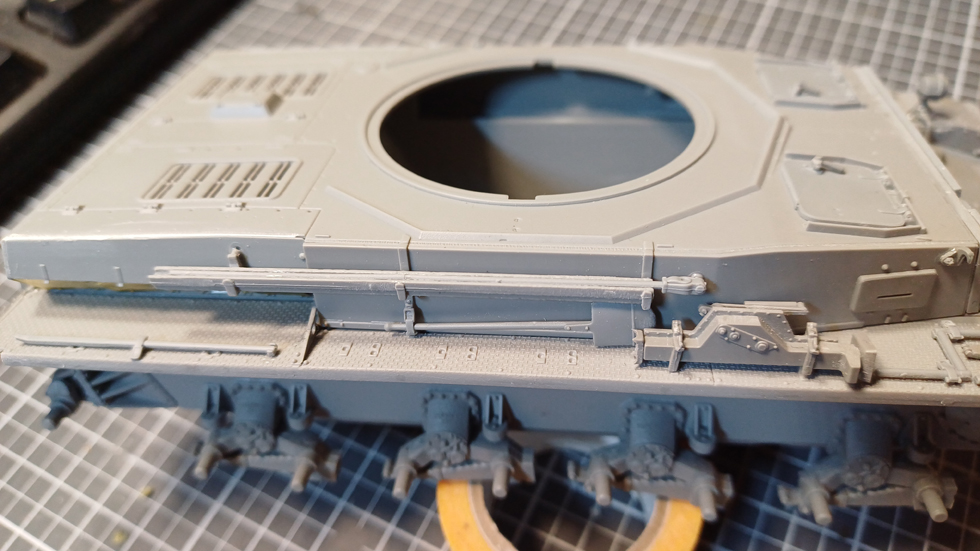

Zurück zum Modell. Hier die Tagesproduktion an Lauf und Stützrollen. Jeweils beide Hälften verklebt. Nach dem Trocknen werden die Angüsse geschliffen und die ein oder andere Macke in die Gummipolster gesetzt:

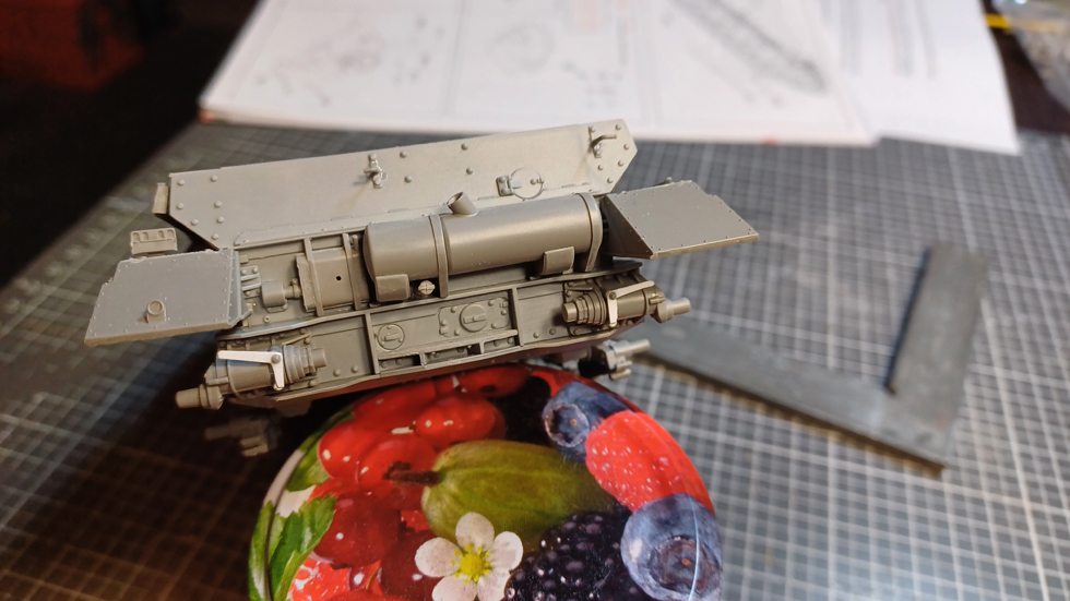

An die Unterwanne kamen Sichtblenden und Haken. Steuerbord vorn:
Backbord ebenfalls und noch zwei zusätzliche Ausrüstungsteile:

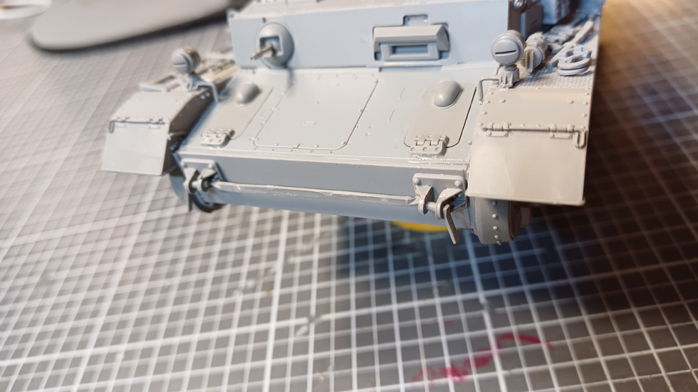

Achtern die großen Abschlepphaken:

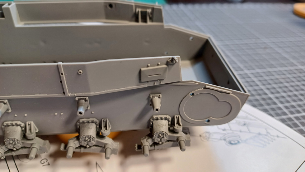

Unten gab es die Aufhängung für die Laufrollen. Backbord:
Steuerbord:

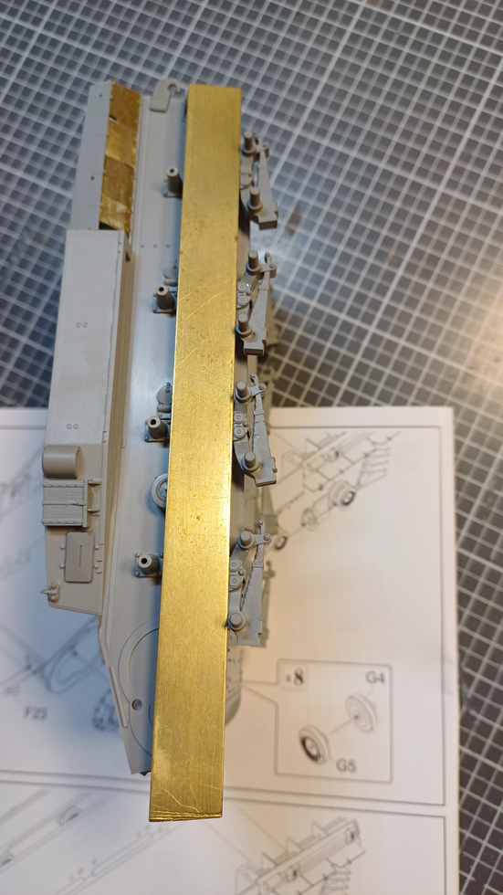

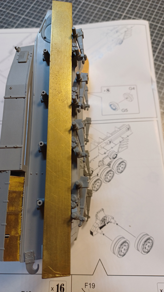

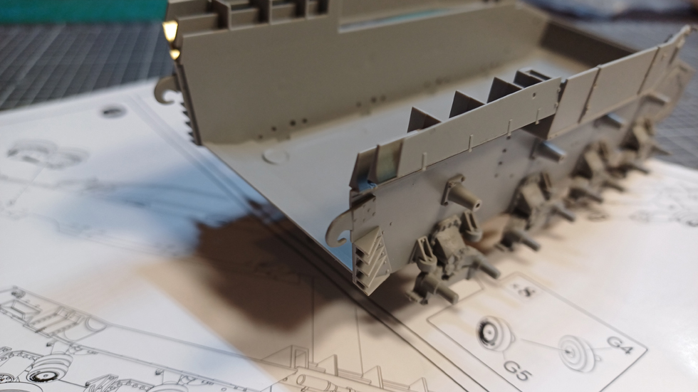

Hööö, der ein oder andere hat es sicherlich gesehen, die Aufnahmen sind nicht in einer Reihe, sondern krumm und schief. Stimmt 8)
Da ziehen sich Wellen von vorn nach hinten. Mal ein Stück Messing angelegt zum deutlicheren zeigen. Backbord:
Steuerbord:

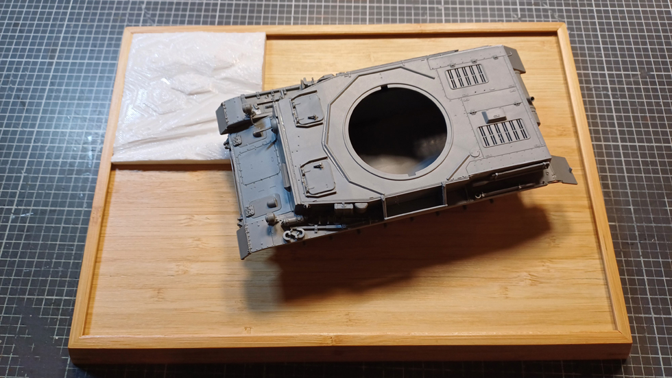

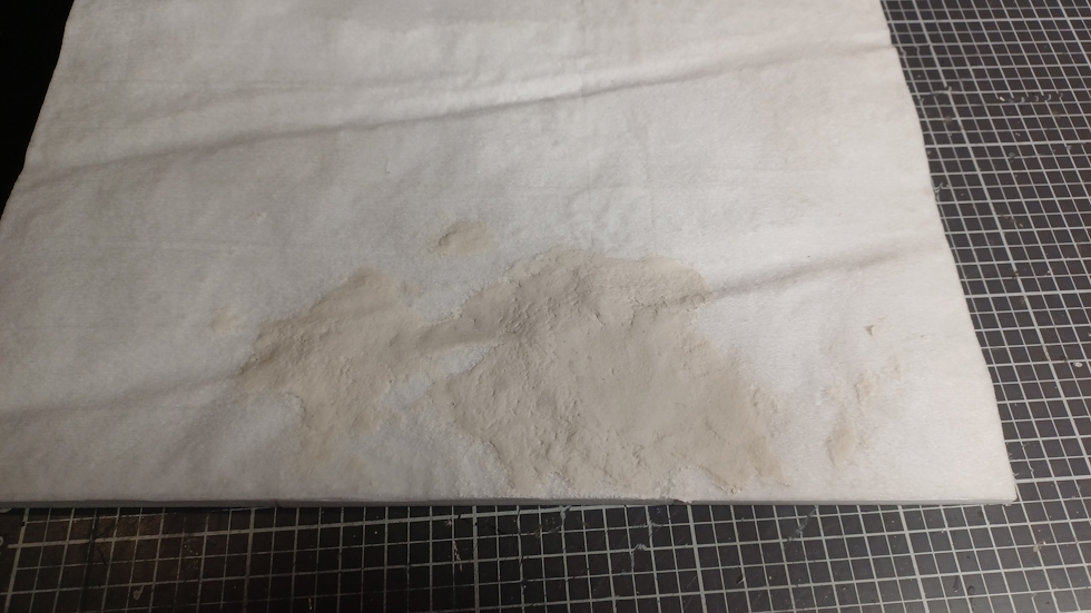

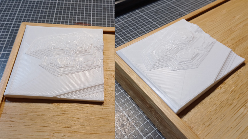

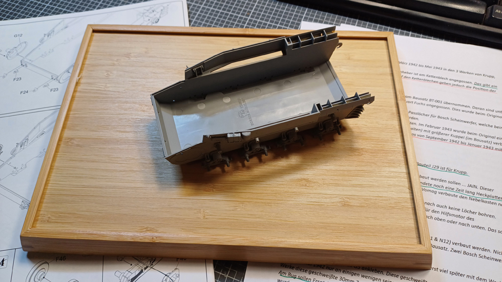

Ich habe noch diese Brettchen von einem skandinavischen Möbelhaus. Daraus werde ich eine kleine Base bauen. Nichts Großes, nur ein Stück Sand oder Steppe, Acker oder Wiese. Das wird nicht eben, sondern ein wenig wellig und daran habe ich das Laufwerk angepasst. Ok, ich werde die Base an das Laufwerk anpassen 8)
Ich weiß nur noch nicht, welche Seite ich nach oben nehme. So:
Oder so:
Wird sich finden.

ich würde die flachere Seite nehem.
Da brauchst du weniger Material auftragen, wenn du es füllen möchtest.
Und wenn du nur die Boden bedeckst, sieht die tiefe Seite dann vielleicht nach Tablett aus.

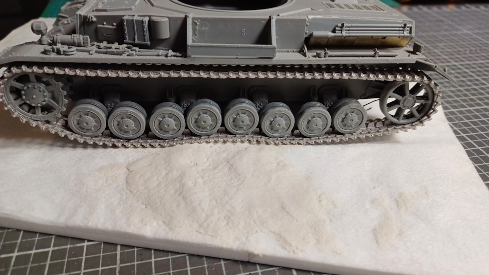

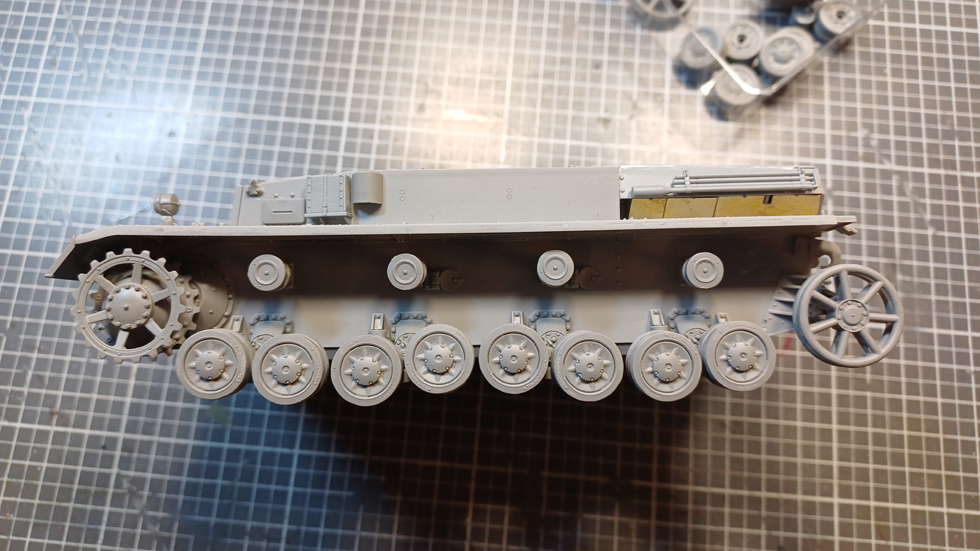

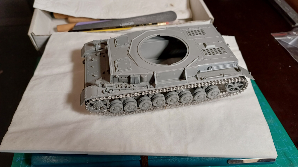

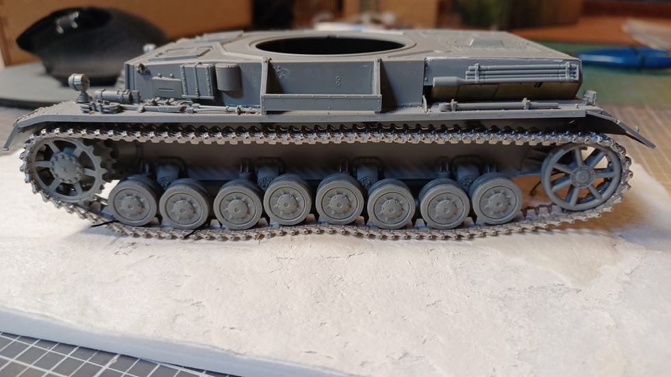

Apropos Modellbau. Hier ging es auch weiter. Hier nochmal ein Bild von den Laufrollen und deren unterschiedliche Höhen:

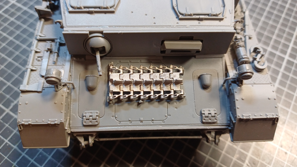

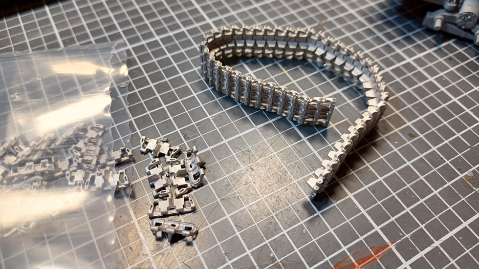

Dann hab ich mal die ersten 12cm der Friul-Kette zusammen gesetzt. Geht wie immer problemlos:
Damit kann man die Höhenunterschiede ein bisschen besser zeigen:

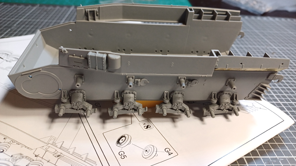

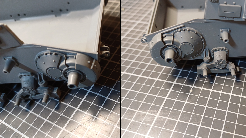

Hier nochmal die Backbord-Seite mit allen Lauf- und Führungsrollen sowie Treib- und Spannrad:
Dasselbe an Steuerbord, dazu dann noch das Stück Kette:

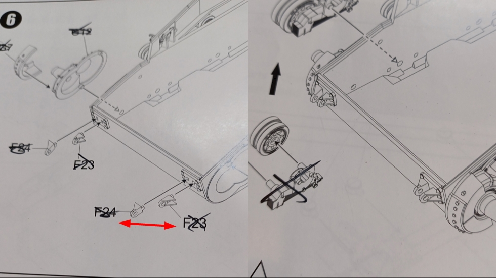

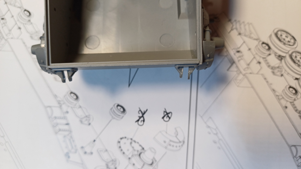

Im Bauschritt 6 muss man aufpassen. Die Teile F23 und F24 müssen an Backbord umgedreht verbaut werden:
Nur dann zeige beide Seiten richtig nach innen:
Die beiden Aufnahmen für die Treibräder (Vorgelege?):

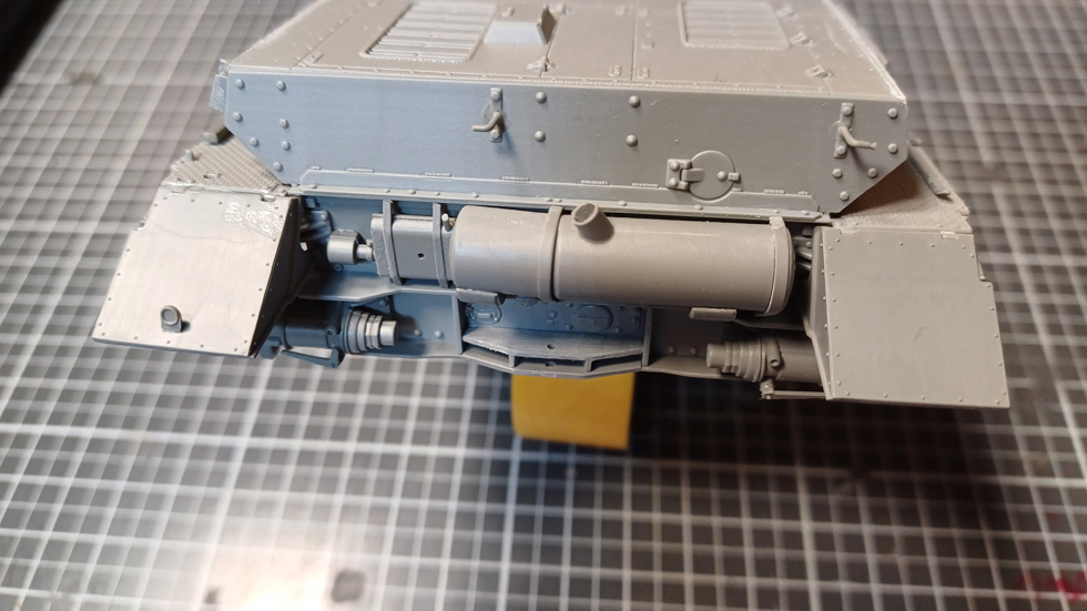

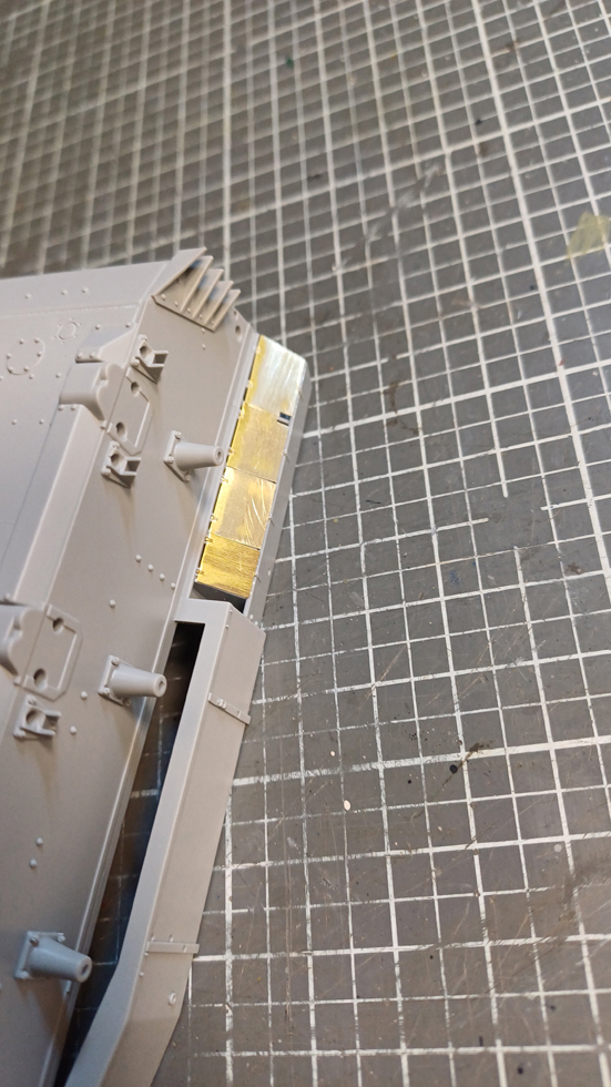

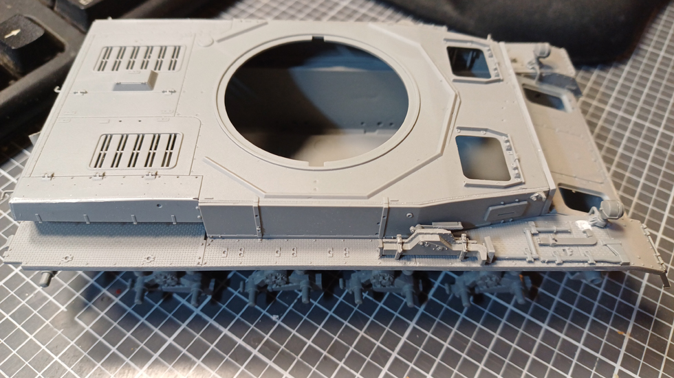

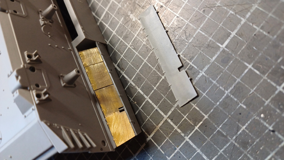

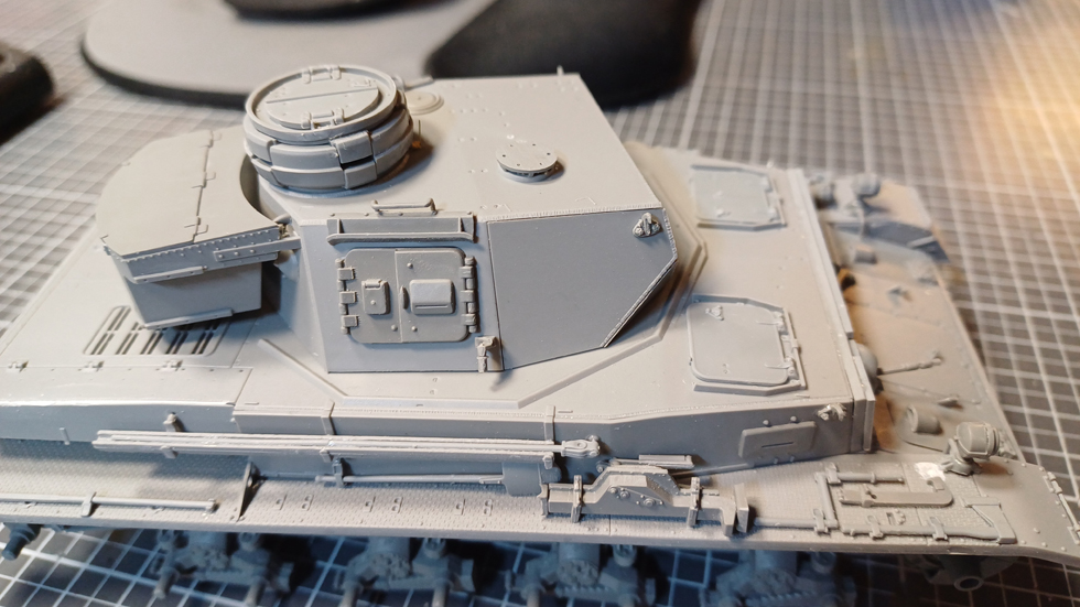

Dann habe ich abweichend von der Bauanleitung bereits die Decke der Unterwanne sowie die beiden Teile am Bug angebracht. Eigentlich soll das erst nach dem Ausrüsten geschehen. So finde ich persönlich es leichter.

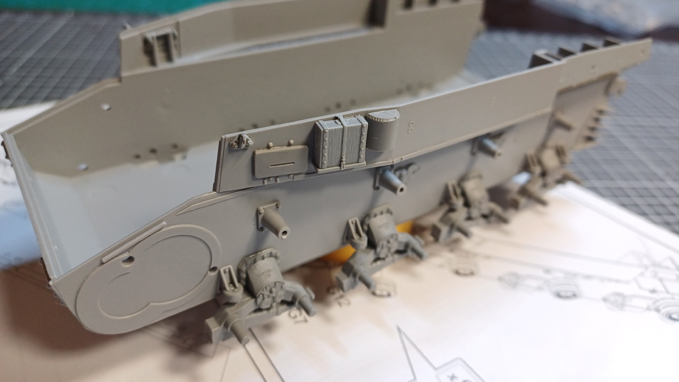

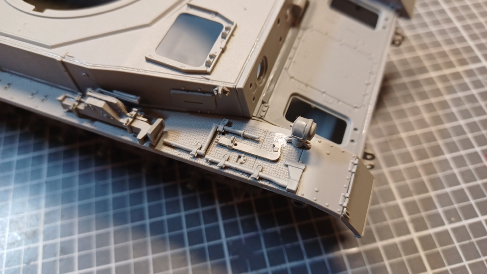

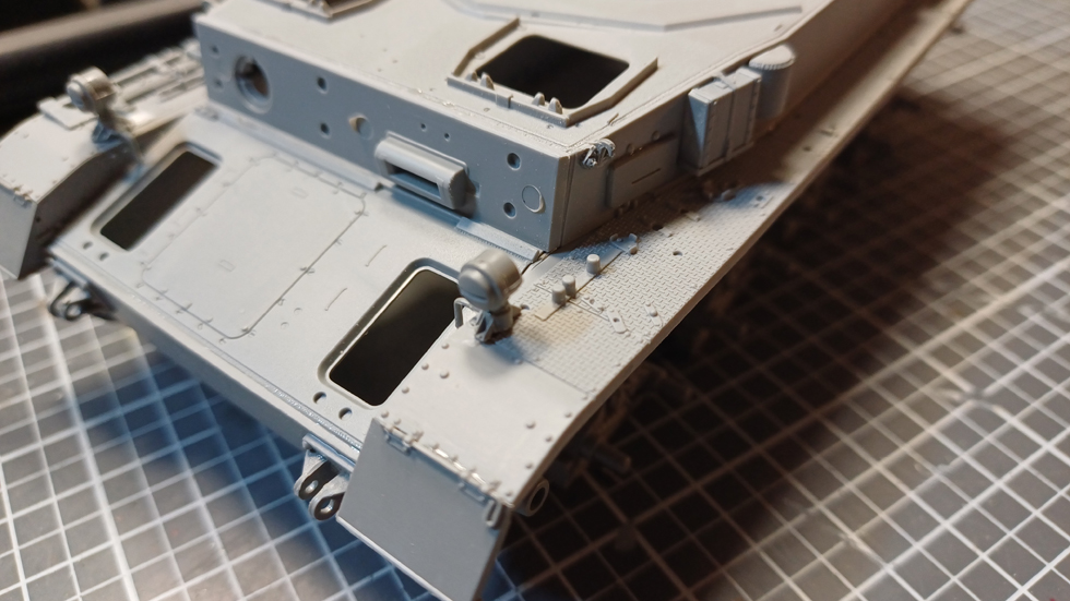

Dann ging Steuerbord es mit dem Ausrüsten los. Wie von Steffen beschrieben, die Bosch-Scheinwerfer montiert. Dazu musste ein Loch geschlossen und der Sockel ein wenig modifiziert werden. Dann der Rest (Axt, Kurbel, Wagenheber, ...):
Backbord bis jetzt nur der Scheinwerfer.

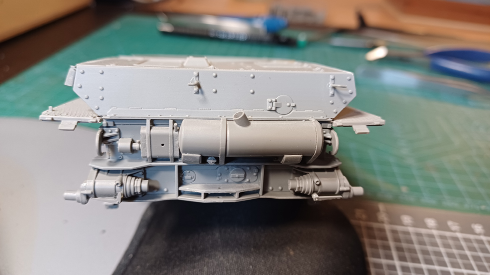

Das Heck. Leider habe ich gerade auf den Bildern erst gesehen, dass der Auspufftopf einen Knick hat :bang:
Als Nächstes schaue ich, ob ich den Auspuff noch richten kann, ansonsten muss ich das am Ende irgendwie überdecken. Was sonst noch so passiert, das erzähle ich euch nächstes Mal.

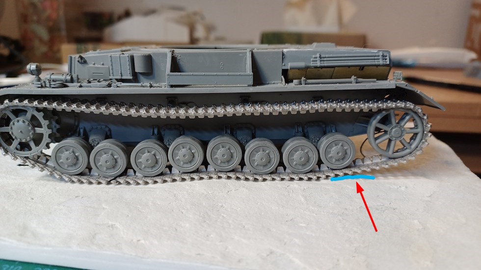

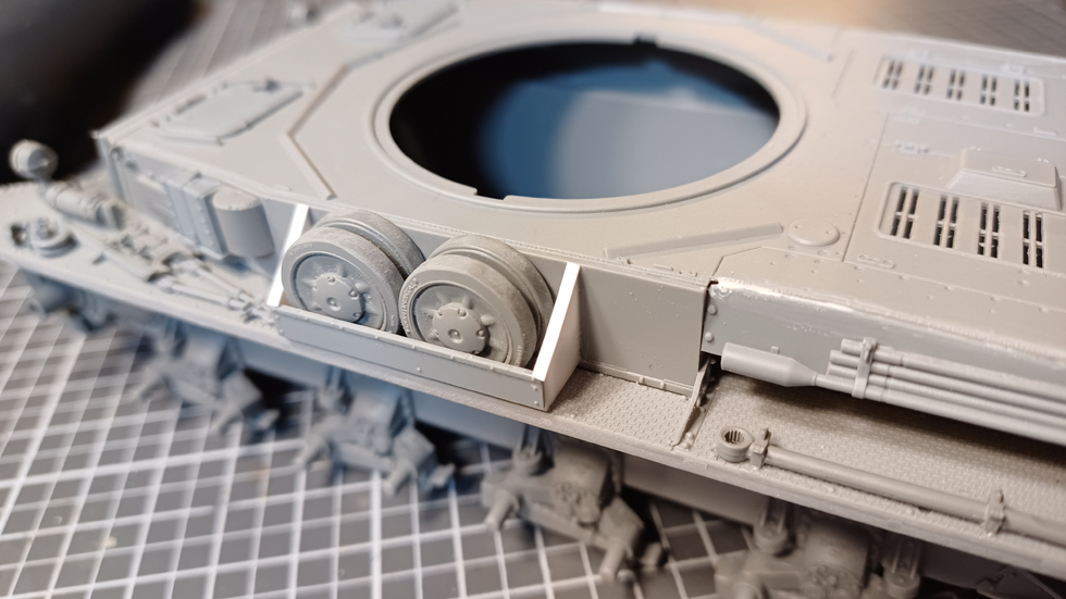

Eine Frage zu den Laufrollen. Sind die flexibel oder starr im Bausatz? Mir ist aufgefallen, dass die mittleren weiter oben sind.
George
Sonntag, 29. Oktober 2023, 11:58
Moin George,
altes Adlerauge 8)
Nein, im Bausatz sind alle Laufrollen fest und auf einer einheitlichen Höhe. Ich habe diese bewusst mit sanfter Gewalt in unterschiedliche Höhen gebracht, hier noch besser zu sehen:
Das Brettchen wird dann, wie Du auch vorgeschlagen hast:
Moin Ingo,
ich würde die flachere Seite nehmen.
mit der flachen Seite nach oben verwendet.
Fazit: ungleichmäßige Laufrollen absolut erwünscht :lol:

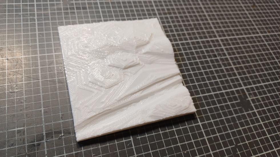

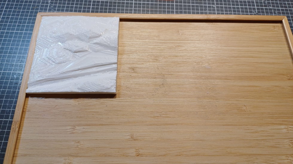

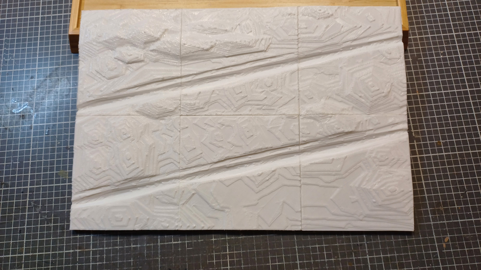

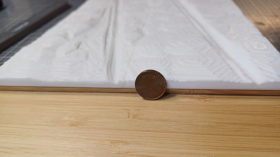

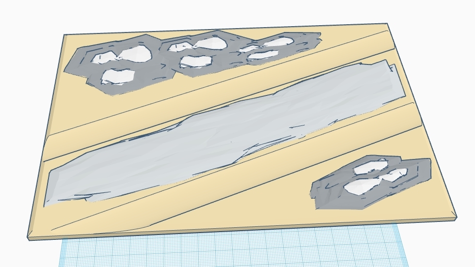

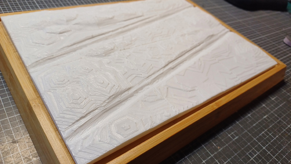

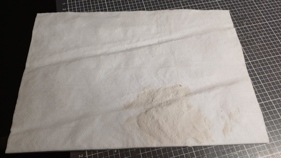

Apropos Gelände. Diesmal dachte ich mir, ich könnte die unterste Schicht in der Base einfach drucken. Dazu habe ich Online bei Tinkercad ein Modell angelegt (Wer die Vorlage auch nutzen oder weiter bearbeiten möchte, hier ein Link). In der Mitte ein Feldweg, der ein kleines bisschen ausgefahren ist, links und rechts unregelmäßige Erhebungen. Der Panzer steht dann leicht nach rechts versetzt in der "Fahrspur":

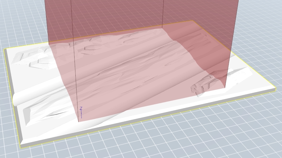

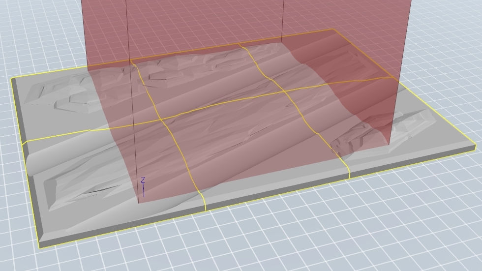

Wie man erkennt, ist das natürlich zu groß für meinen Drucker:
Also das Ganze in sechs gleiche Teile zerlegt:
Der Druck des ersten Stückes ist gerade fertig:
Noch sieht es aus wie chinesische Reisanbau-Terassen 8), wenn aber erst obenauf eine Schicht Gips, Modelliermasse oder ähnliches kommt, dann wird das schon. Denke ich zumindest :lol:

Dann die Halterung für die beiden Reserve-Laufrollen. Frei gescracht nach den Bildern von Steffens Panzer IV:

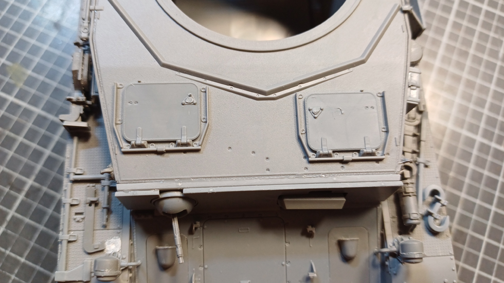

Zum Schluss noch die Luken für Fahrer und den Schützen des Bug-MG:
Das war es auch schon wieder. Wie es weiter geht, zeige ich euch beim nächsten Mal.

ich hatte den F1 von Border gebaut und da ließ sich das Fahrwerk komplett beweglich gestalten, ist das bei dem F2 Bausatz denn nicht auch möglich?
Hier ist leider alles fest. Ich kann nur noch die Bilder aus der Bauanleitung zeigen (nicht an meinen "Durchstreich-Kreuzen" stören). Teil F39 ist komplett am Stück (auch im drittletzten Bild dieses Posts von hinten zu sehen) und wird mit den Löchern (blaue Pfeile) in die Aufnahme gesteckt und mit einem Deckel verschlossen:

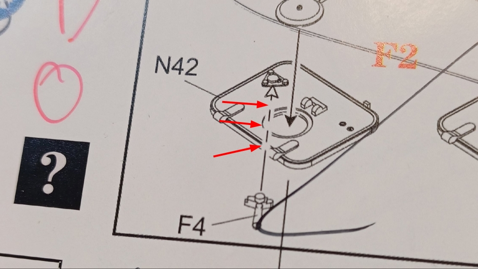

Die unterschiedliche Ausrichtung erreicht man nur, wenn man dieses Teil (F39) in sich verwindet. Also Bausatz-Seitig keine Beweglichkeit mehr vorgesehen.

Interessant finde ich Deinen Ansatz, die Grundplatte mitsamt Geländestruktur zu drucken. Bin gespannt, wie es weitergeht.
Klinisch sauber? Holla die Waldfee! So etwas von Mr. Mikro-Perfektion geht runter wie Öl. Danke dafür :hand:
Das mit der 3D-gedruckten Geländestruktur ist mal einen Versuch wert. Immer nur Styropor wird ja langweilig ;) .
Dafür habe ich nochmal eine neue Vorlage erstellt. Bei der alten hat mich gestört, dass zu viele komplett flache Stellen vorhanden waren. Diese, hier zu finden, ist jetzt über die gesamte Fläche uneben:
Und so sieht es im Druckprogramm vor dem Zerschneiden aus:
Das erste Stück ist auch schon gedruckt, das zweite läuft gerade:
In der Holzunterlage:
Und mit Unterwanne, wie sie später ungefähr stehen wird:
Der Vergleich Alt (rechts) gegen neu (links):
Weiter ging es am Bug des Fahrzeugs. Die beiden Schleppbolzen in den Ösen und die Halterung für die Ersatzkettenglieder. Diese werden erst nach dem Lackieren eingesetzt:
An der Innenseite des Seitenvorgelege habe ich zwei 0,8er Schrauben platziert. Abgeschaut bei Steffens Panzer IV. Da werde ich mir noch ein paar mehr Anregungen holen :pfeif:
Hinten kamen die Abschlüsse an die Kettenbleche. Den Auspuff hätte ich nicht schadensfrei ab bekommen :will: , muss ich also später irgendwie kaschieren.

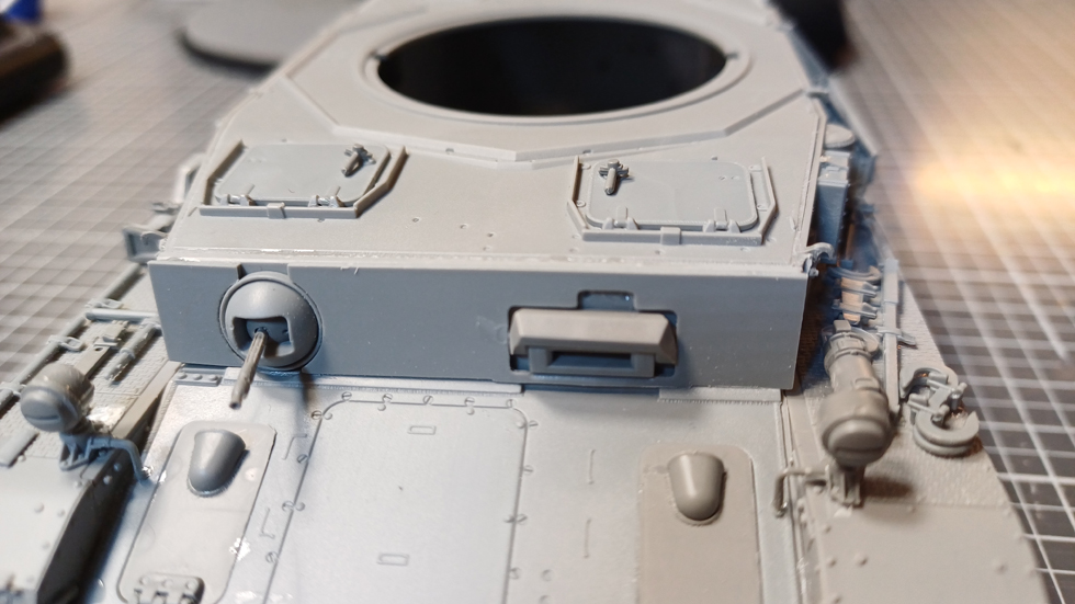

Bug-MG und Blende vor der Fahrer-Sichtluke:
Das war es für heute. Ich schau mal bei Steffen, was ich noch so alles anbauen kann, und dann geht es mit dem Turm weiter. Das ist aber das Thema beim nächsten Mal.
Edit:
Da habe ich doch glatt vergessen, ein Bild einzufügen ... :pfeif:
Hier die restlichen Teile an Steuerbord, Schaufel und Antenne(?). Die drei Kettenglieder kommen ebenfalls nach dem Lackieren:

Thema Auspuff
Mach einen Gefechtsschaden daraus. Kaschiere den Spalt mit etwas Spachtelmasse und "verbeule den linken Teil des Auspuffes etwas. Dann hat er eben im Gelände oder im Gefecht ordentlich etwas abbekommen. :)
Thema bewegliches Fahrwerk.
Die BORDER Laufrollenwagen sind im Grunde gleich zu DRAGON aufgebaut. Man sieht es an deinem Bauplan-Bild sehr schön. Bauteil F39 wird auf Bauteil F41 aufgesteckt (linke Fahrzeugseite, rechts sind es die Teile F38 und F40).
Beim DRAGON Laufwerk habe ich einfach an den entsprechenden Teilen zu F40/41 den jeweils hinteren Pin abgetrennt. So dass F38/F39 ohne Klebstoff nur auf den vorderen Pin aufgesteckt werden. Bei DRAGON ist dieser Pin etwas größer.
Wenn dann unter sparsamer Klebstoff-Verwendung die runden Abdeckplatten (BORDER F18/F18 ) aufgeklebt werden, ist das Ganze recht stabil und das Laufwerk beweglich.
Bei DRAGON hat das wunderbar funktioniert, sollte es bei BORDER eigentlich auch.
Genau genommen musste ich beim DRAGON Laufwerk sogar so vorgehen. Denn hier war irgendwo der Wurm drin. Wenn man bei DRAGON die Trägerteile (bei Border sind das F40/F41) vernünftig lotrecht an der Wanne ausrichtete, dann war es unmöglich die Federarme plan zum Boden auszurichten. DRAGON hatte da irgendwo einen Konstruktionsfehler in seinen Teilen drin. Also entweder lebt man mit leicht schiefen Laufrollenwagen oder man macht es wie ich und trennt die hinteren Pins an den Trägerteilen ab, damit sich die Federarme waagerecht ausrichten können.
Im Nebeneffekt kann man so natürlich auch an ein Dio anpassen. :ok:
Antenne und Rinne
Richtig. An der rechten Seite des Aufbaus ist es die Antenne über dem Spaten.
Die Antenne war abklappbar. Abgeklappt lag sie geschützt in dieser hölzernen Rinne (welche mit in Wagenfarbe lackiert war).
Die Rinne war oben U-förmig offen und unten hohl. Nach vorn hin war eine winzige Klappe über die Ersatzantennen in den Hohlraum eingeschoben bzw. entnommen werden konnten.
Sie diente also als Transportschutz und auch zur Aufbewahrung der Ersatzantennen.

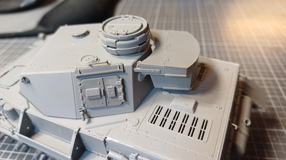

Ein/zwei Sachen sind mir aufgefallen. ;)
1) Luken von Fahrer und Bugschütze/Funker. Warum hast du die Verriegelung denn obenauf geklebt ? Die gehören an die Innenseite.
Diese 3-eckigen Teile auf der Außenseite der Luken sind lediglich die Gegenverschraubungen der Verriegelung innen.
Detailbild vom Original : KLICK MICH
2) Die Arretierungen an den Kettenspannern sind bei dir unten und auf dem Kopf stehend angebracht. Die Arretierungen sollten oben angebracht sein, dabei mit dem kurzen Arm senkrecht stehend.
3) Bei den vorderen Schleppvorrichtungen sollten es noch die Bolzen mit dem Griff aus gebogenem Rundstahl sein. Bei dir ist es die spätere Variante mit dem Griff aus Flachstahl. Hat BORDER dafür überhaupt die richtigen Bolzen im Karton ?
Ich gebe mal einen vorsichtigen Tipp ab: Ingo hat sich schlichtweg vertan (wenn es denn so ist). Hoffentlich lässt sich
das ohne größeren Aufwand korrigieren. Ich drück die Daumen, Ingo.
Beste Grüße vom Plastinator

Thema Auspuff
Ja, so etwas schwebt mir auch vor, oder eine Kette darüber hängen :nixweis:
Autsch :bang:
Da habe ich nicht richtig im Bauplan geschaut, bzw. übersehen, dass der Pfeil an der markierten Stelle nur gestrichelt ist, das Teil also von unten angeklebt hätte werden sollen :pfeif:
Das Breitskalpell auf 320er-Schleifpapier geschärft und schon sind die Vorreiber wieder ab:
Autsch die Zweite :bang:
Im Bauplan wird dieser Bauschritt auf dem Kopf stehend dargestellt. Das hat mich durcheinander gebracht. Das Ablösen ging nicht unfallfrei, also aus 0,3er Polysheet zwei neue Arretierungen geschnitten und mit 0,8er Schraubenköpfen versehen:
Nein, es sind nur diese Bolzen im Angebot. Ich lasse sie auch, werde sie nur nach dem Lackieren mit einer Kette versehen (wo ich das nur abgeschaut habe :pfeif: )
Autsch die Dritte :bang:
Ich habe auch entdeckt, dass es für die Halterung der Reserverollen Teile im Bausatz gibt 8) Also mein Scratch wieder abgerissen und durch die Bausatzteile ersetzt, da diese mehr Details in Form von Nieten aufweisen:

Der Druck der Base ist fertig und die sechs Teile mit Sekundenkleber aneinander geklebt:
Nochmal aus einer anderen Perspektive:
Mit dem obligatorischen Cent, um die Höhe zu zeigen:
Dann mal die Laufrollen aufgesteckt und das Stück Kette untergelegt. Da wo das Holz liegt wird das Gelände angepasst, damit es zum Fahrwerk passt:
Das Ganze wurde dann mit (Wasser-)verdünntem ULTRA GLUE eingestrichen und mit zwei Feuchttüchern überzogen. Die Ränder dann nochmal extra mit ULTRA GLUE eingepinselt und über das komplette Fläche nochmal verdünnter Kleber. Damit klebe ich normalerweise meine Ätzteile, sollte hier aber auch gehen:
Die Bilder sind von gestern Abend. Heute morgen ist der Klebstoff getrocknet und alles ist richtig fest und hart. DIe Überstehenden Ränder können jetzt mit der Rasierklinge abgeschnitten werden und dann habe ich eine solide Grundlage für die weitere Gestaltung 8)

Dann der Turm (nur lose aufgelegt, auch der Unterboden ist noch nicht verklebt). Seitliche Luken, die Kommandantenkuppel und hinten der Staukasten. Ich hatte immer gedacht, dieser wäre direkt an der Turmrückseite, aber da ist ein deutlicher Abstand dazwischen, in dem sich auch Haken befinden. Backbord:
Irgendwie hat sich wohl ein wenig Klebstoff auf meine Finger verirrt, dieser kam dann auf die hintere Luke an Backbord. Hier handhabe ich es wie immer wenn mir sowas passiert: Aushärten lassen und dann abschleifen. Alles andere (Abwischen, Kratzen, ...) macht es nur schlimmer.
Steuerbord sieht ähnlich aus:

Hier die Ausgangssituation. Der ULTRA GLUE ist getrocknet und die überstehenden Ränder konnten ganz einfach mit der Rasierklinge abgeschnitten werden:
Die erste Kette ist zusammengesetzt und konnte mal probehalber aufgezogen werden. Falls ihr auf den folgenden Bildern irgendwo schwärze Fäden seht, die habe ich in die Löcher der Laufrollen gesteckt, bevor diese auf das Laufwerk aufgezogen wurden. So rutschen sie nicht ständig wieder runter ;)
Stellprobe mit der ersten Kette:
Kurz vor dem fünften Laufrad ist ein kleines Stück Holz untergelegt, da muss die erste Anpassung ins Gelände:
Die Anpassungen habe ich mit Plastiform gemacht. Das Zeug habe ich bei der Base für meine V188er schon verwendet und dort auch vorgestellt (guggst du). In eine Tüte eingewickelt ist das Material immer noch verarbeitungsfähig, nur an manchen Stellen wird es langsam fest.
Eine kleine Menge vom Plastiform auf die entsprechende Stelle der Base gedrückt und mit feuchtem Finger ein wenig modelliert:
Passt soweit:
Davor noch eine zweite Korrektur / Anpassung:
Und schon sitzt der Pz.Kpfw.IV zumindest mit dem vorderen Teil der Kette satt im Gelände:
Ich warte jetzt mal ab bis die andere Seite gemacht ist, dann entscheide ich, ob ich hinten auch nochmal ein wenig anpasse :nixweis:

Das Plastiform hat schon gut angezogen und ich konnte nochmal eine Stellprobe machen:
Sieht soweit ganz gut aus. Nur am hinteren Ende der Kette muss ich doch nochmal ein bisschen anpassen. Das mache ich aber zusammen mit der Steuerbord-Seite:

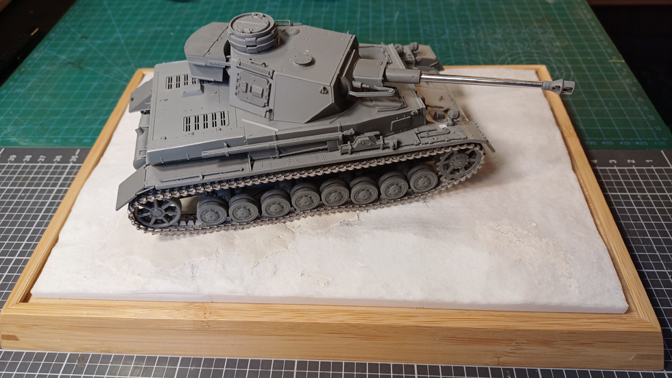

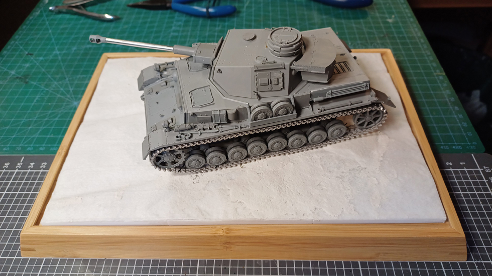

Was habe ich heute Abend gemacht? Als Erstes die zweite Kette. Mit ein wenig Übung geht es dann doch ganz leicht von der Hand. Dann dem Panzer mal auf beiden Seiten die Schuhe angezogen und für Backbord die heute Morgen angesprochene Anpassung des Geländes an das hintere Ende der Kette:
Auch die Steuerbord-Seite konnte jetzt angepasst werden und so steht er auf dieser Seite im Gelände (gefällt mir fast besser, weil es "unruhiger" ist):

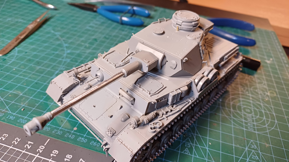

Dann die Kanone. Den ganzen Teil hinter der Blende habe ich weggelassen, da bei mir immer alle Luken zu sind und man es eh nicht sieht :pfeif: Danach wurde der Turm mit Front- und Unterseite zusammen geklebt. So sieht es jetzt aus:
Und eine Gesamtansicht:
Zum Abschluss war eine Stellprobe fällig. So wird er wahrscheinlich auf der Base stehen:
Als Nächstes kommt ein Rundgang um den Panzer, um zu sehen ob ich noch irgendwo Teile vergessen habe oder noch das ein oder andere Detail anbringen kann. Danach kann es schon mit dem Lackieren losgehen 8) Und an der Base muss ich ja auch noch so einiges machen. So nackt kann sie ja nicht bleiben :du:
