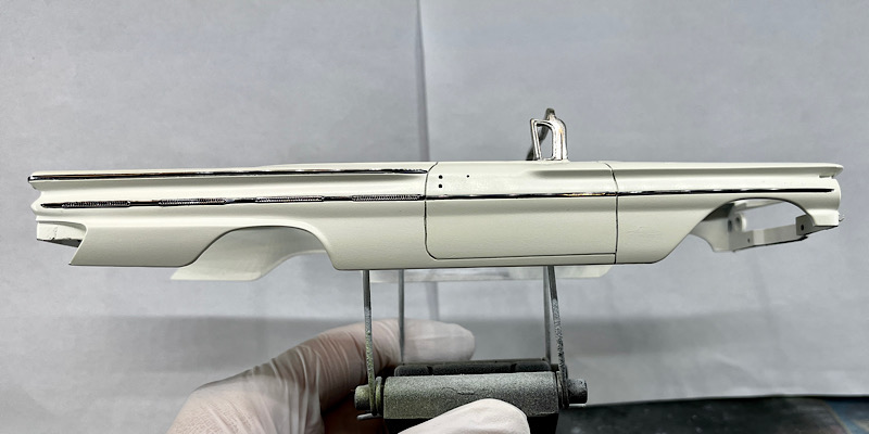

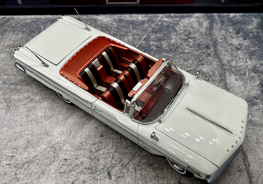

auch beim Bonneville ist es immer wieder mal weitergegangen :) und so habe ich heute die folgenden Ergebnisse zu zeigen ;)
Der Bonnville wurde lackiert, aber noch kein Klarlack, BMF (war nicht viel) und Chromteile aus dem Bausatz habe ich auch verarbeitet

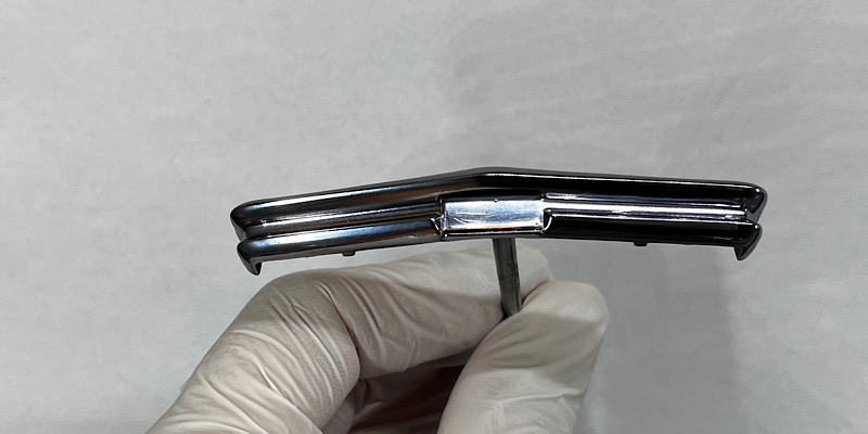

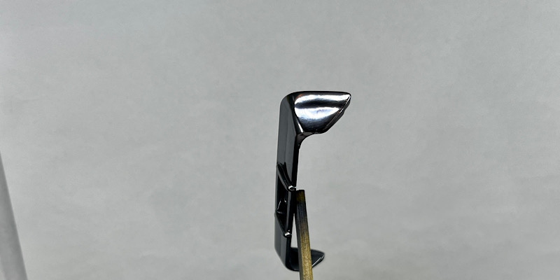

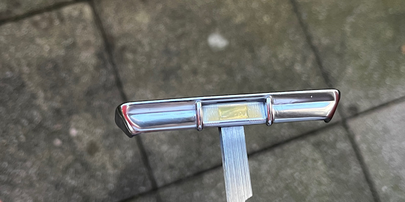

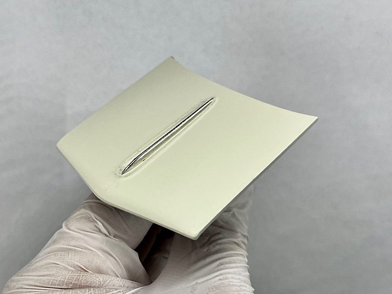

Und hier die neu verchromten Stoßstangen, es kam die Technik mit Hochglanzschwarz Grundierung und Chrompulver zur Anwendung
Zu guter letzt wurden die Ätzteile noch auf Hochglanz poliert und mit Klarlack versiegelt

Zu dem Chrompulver hätte ich mal eine Frage:
Es sieht so aus als ob die Stoßstange Blautöne, ähnlich wie bei einem verchromten Abgaskrümmer, hat.
Ist das nur auf dem Bild so ?
Wie läßt sich das Pulver auftragen und macht das auf der Werkbank eine große "sauerei" ?
Ich denke da an Kontamination von Finger, Werkzeug, kleinste Partikel von dem Zeug und man hats überall?
Und wenn es aufgetragen ist: Klarlack drauf, oder ist es abriebfest ??
Wäre toll, wenn Du dazu mal Deine Meinung schreiben könntest.
"Pulver vs. Chromlack"

Hallo Wolle :wink: ,
nun finde ich endlich Zeit Dir zu antworten. :)

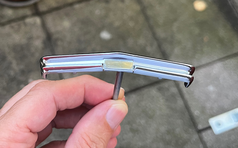

Sicher hat das Chrom einen etwas dunkleren Schein, als das Original.
Nachdem die Bilder unter Kunstlicht entstanden sind, wo der Dunkeleffekt schlimmer aussieht als bei Naturlicht, habe ich hier nochmal Bilder bei Tageslicht gemacht.
Ich habe von Alclad die Hochglanz Schwarz Grundierung verwendet und da hat sich das Pulver mit breiten Q-Tips Stäbchen völlig easy auftragen lassen. :smilie:
Ich ziehe halt Gummihandschuhe an und lege ein Küchentuch unter, da kannst den Rest, der auf dem Küchentuch bleibt in das Töpfchen wieder zurück geben ;) . Man könnte zur Sicherheit vielleicht noch einen Mund-Nasenschutz verwenden :) , habe ich nicht gemacht. :whistling:
Klarlack ist nicht möglich, damit macht man den Glanz kaputt :( , ich verwende zur finalen Montage am Modell dann Baumwollhandschuhe, damit passiert nichts :ok: . Kurze Berührungen mit trockenen Fingern machen aber auch nichts aus.
Das war’s zum Thema.

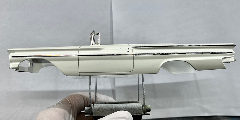

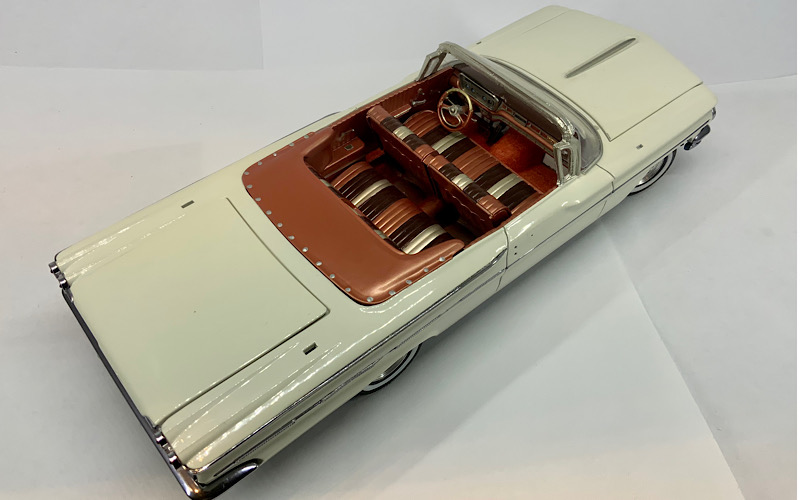

Freitag, 22. September 2023, 18:35

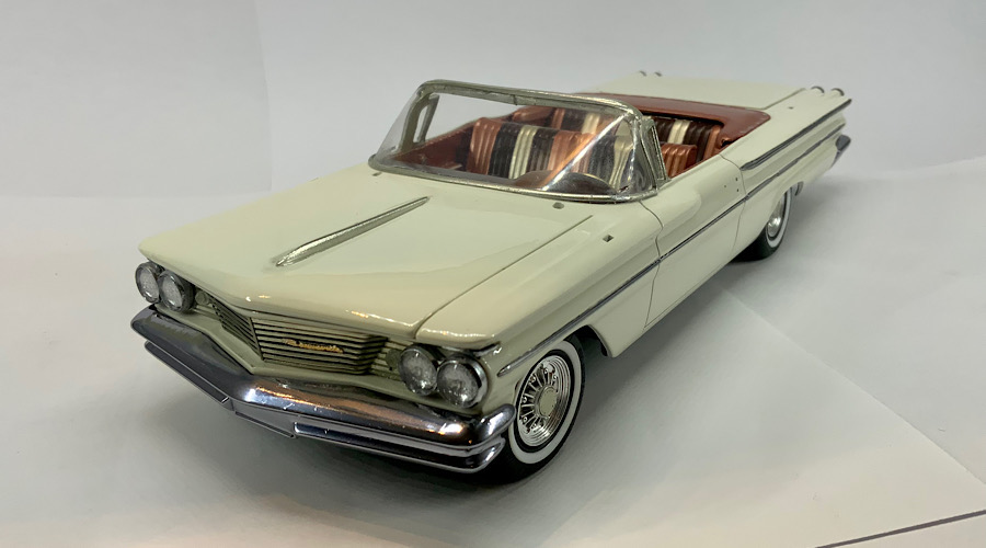

Hallo Modellbaufreunde :wink:
lange nix von mir gehört, aber heute gibt es mal wieder ein Update. :ok:
Trotz tlw. Sauna in meiner Bastelbude in den letzten Wochen, Ging es immer mal in kleinen Schritten weiter :) . Somit war gestern Hochzeit. :tanz:

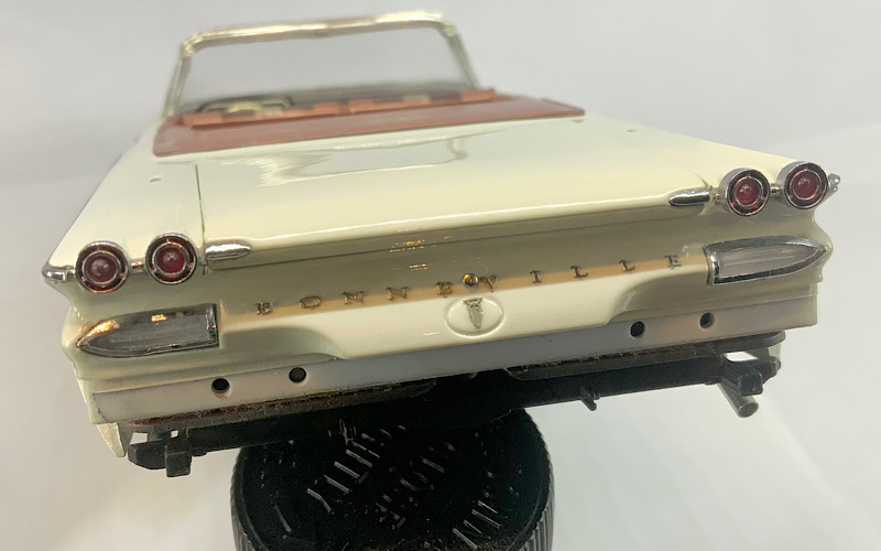

Hier die ersten Bilder, es fehlen noch Beschriftung, Embleme usw., aber seht selbst ;)
Als nächstes kommt die Kleinstarbeit, nämlich die einzelnen Buchstaben auf die Motorhaube und ans Heck, sowie Embleme ringsrum. :whistling:
Nachdem es nun wieder kühler ist, geht es aber wieder schneller weiter :smilie:

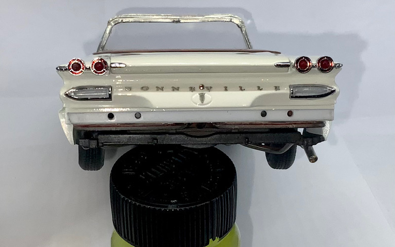

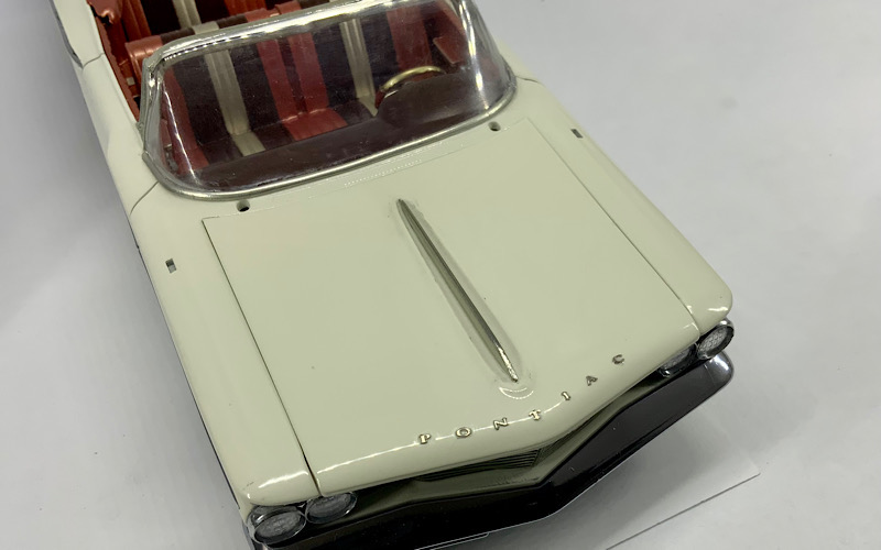

Der Schriftzug „PONTIAC“ auf der Motorhaube ist fertig :) :thumbup:
Bis bald
Viele Grüße :wink:
Michi

Das Heck habe ich heute auch noch gemacht :) , wenn man den Dreh mal raus hat, läufts ;) , aber die Augen sind nun geschafft und am Ende :whistling:
Einmal ohne Blitz:
Einmal mit Blitz:
Laaangsam geht es dem Ende zu, 4 Embleme (Ätzteile ) noch und sonstige Kleinigkeiten, sowie paar Nachbesserungen. :smilie:

Prima Michi, nun ist das Convertible sauber beschriftet :ok: . Was hast du dafür genommen, Klarlack ?
82
Montag, 25. September 2023, 11:18
Hallo Wolle und Bernd,
danke für Eure positiven Rückmeldung, bin ja immer froh wenn es Anderen auch gefällt :) ;)
Ich habe als Bezugslinie jeweils Tamiya Tape angebracht und ebenfalls in ein Tape mit dem Locheisen 2 mm ausgestanzt. Das habe ich dann immer an der jeweiligen Position angebracht, damit ich auch den richtigen Platz habe und den Kleber sowie den Buchstaben an der richtigen Stelle anbringe????????. Wenn ich es so mache, kann man einen Sekundenkleber verwenden, der 10-20 Sekunden Zeit läßt, bis er anzieht. :ok:
Ich verwende diese beiden hier:
Kleber 1
Kleber 2

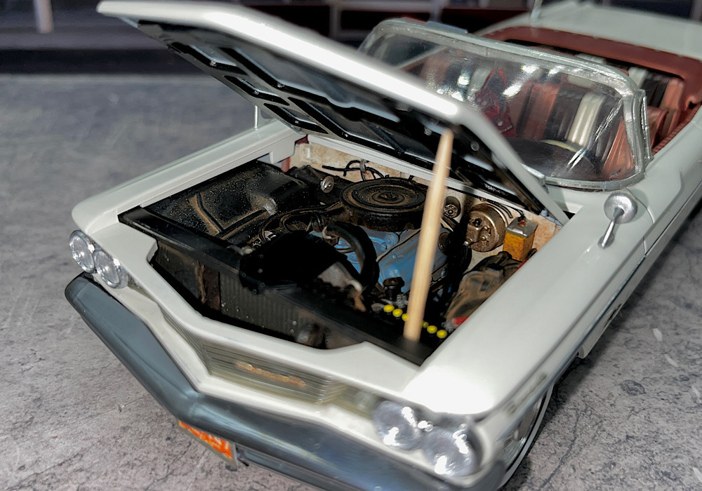

Hallo Zusammen :wink: ,

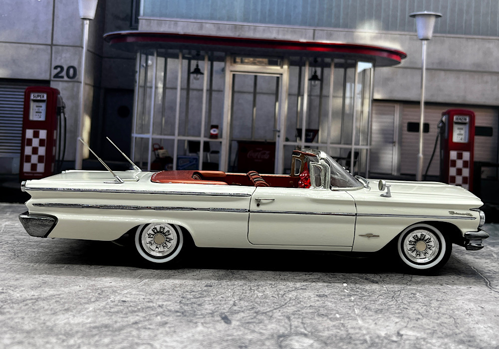

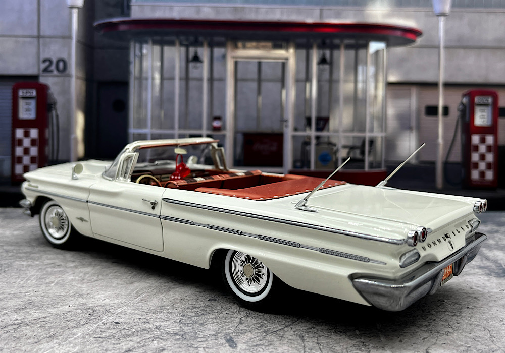

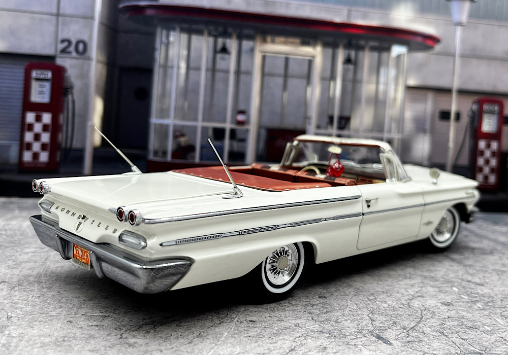

nach nun doch langer Bauzeit, seit Ende April, wurde der Pontiac Bonneville gestern fertig. :thumbup:
Insgesamt war es ein schönes Projekt :) , wobei das Plastik aus der damaligen Zeit doch sehr empfindlich war :roll: , was Grundierung und Farben angeht.
Mit dem Ergebnis bin ich sehr zufrieden :thumbsup: , wobei jeder Modellbauer das kennt, es gibt keine 100%, man ist zu kritisch. :whistling:
Hier nun die Bilder und ich hoffe, Ihr habt Spaß am Ansehen und er gefällt Euch. ;)

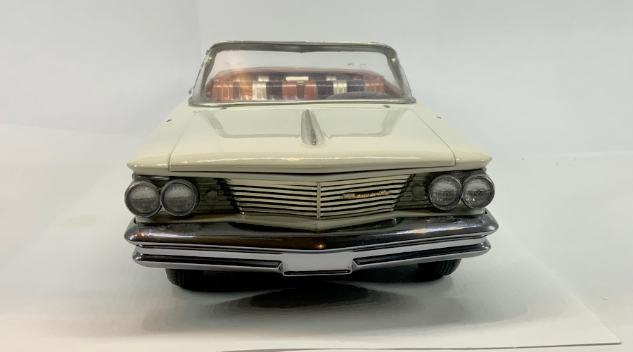

Die Front und das Heck sind mit Blitz, damit man den offenen Grill und das Rot der Rücklichter schön erkennt.
Über Feedback jeglicher Art freu ich mich :ok:
Hier geht’s zur Galerie
Viele Grüße :wink:

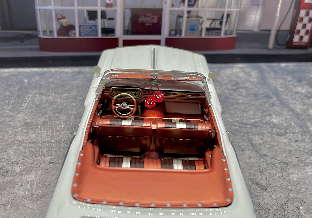

Moin Michi
Ein Topp-Modell, rundum gelungen :respekt: . Zum meckern habe ich nur diese "Funny Dice" gefunden, zu tief aufgehängt und von der Optik leicht zu groß würde ich sagen :pfeif: . Aber sonst mal wieder ein Spitzenwagen aus deiner Werkstatt :ok:
88
Mittwoch, 4. Oktober 2023, 12:57
Hi Bernd,
es freut mich, dass Dir die Bonny gefällt. :five:
Die „Funny Dices“ sind für 1:24 und 1:25 fertig gekauft. Nachdem die für beide Maßstäbe gehen und die Bonny 1:25 ist, scheint es etwas größer zu sein.
Fuzzi Dices
