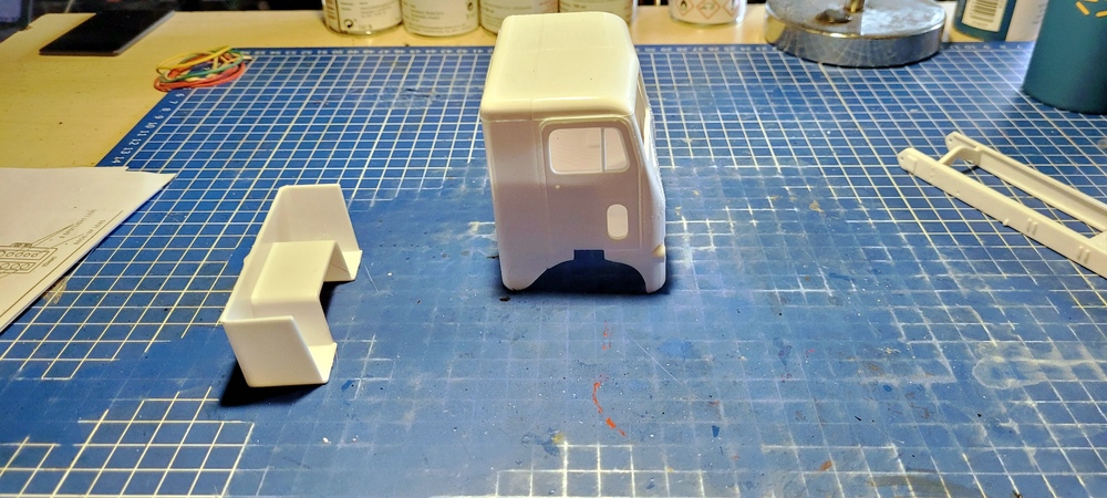

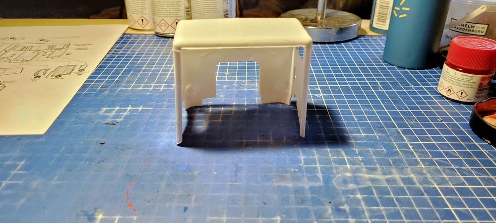

Dann sollte es schon mal mit der Kabine weiter gehen, da sie noch mein Sorgenkind ist und hier kam dann auch gleich die erste Schwierigkeit auf mich zu, ein dicker fetter Anguß der auch noch in eine Rundung sitzt.
Mit der Rund- oder Halbrundfeile, schleife ich mich da tot, also dann doch mit der kleinen Maschine und rundem Schleifpapier. Das ging schon mal ganz gut, nur noch von Hand etwas nachschleifen, hier nun das Ergebnis.
Nun noch die Ränder hinten an den Kabinenteilen, von Gussgrat säubern und planschleifen dann konnten diese beiden Teil, zunächst auf dem Kopf liegend zusammen gefügt werden, dann auf den Rücken legen und gewichte drauf.
Ich denke hier werde ich nichts mehr spachteln müssen, nur hier und da noch etwas nachschleifen.
Und der leichte Verzug der hinten noch drin ist wird sich mit der Rückwand richten lassen.

Am Mittag habe ich mir die Kabine noch mal angesehen, denn ich hatte nach dem ersten Verkleben noch mal einen Streifen Kleber, in die vorhandene Naht gegeben.
Und auch wieder ordentlich Gewichte drauf und stehen lassen, das war aber schon vorgestern und es gibt nur eine Stelle an der ich etwas nachschleifen muss, siehe roter Pfeil.

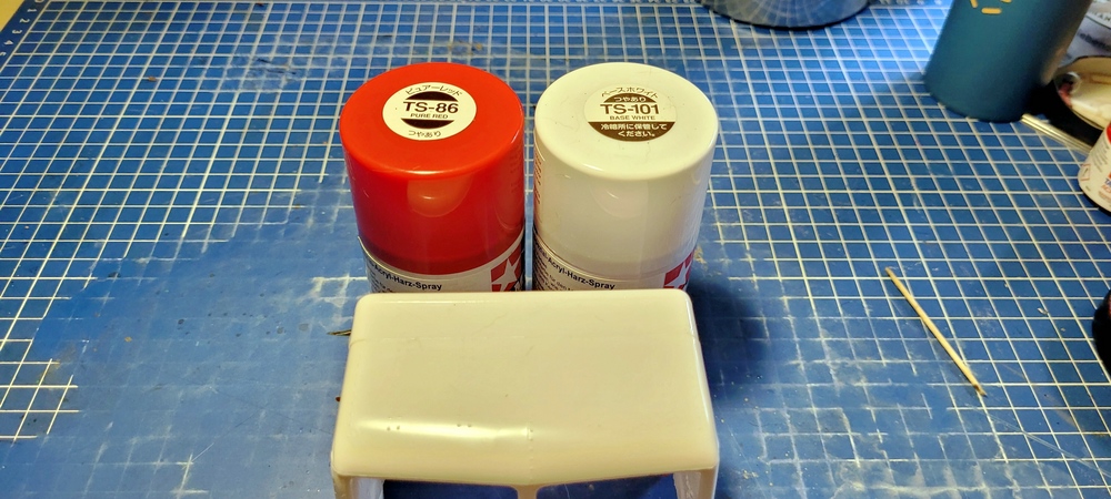

Ich habe ja zwei Farben zur Auswahl für die Spedition „CF“, einmal die heutige etwas modernere Variante, rote Fahrgestelle, mit weißen Kabinen.
Sowie die ältere Variante rote Fahrgestelle, mit grünen Kabinen.
Von den Decals kann ich beides machen, ich tendiere aber zur älteren Variante mit grüner Kabine.

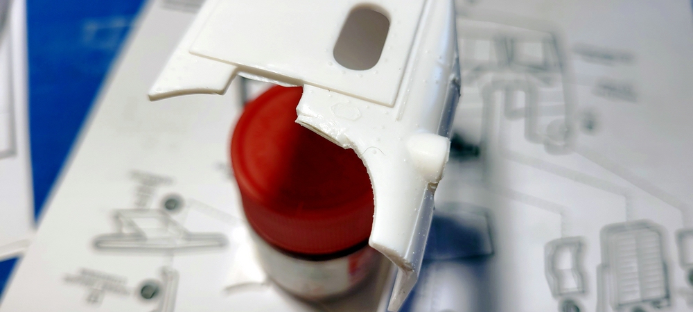

Moin Bernd
Der Anguss ist ja heftig, den hätte man auch besser an eine andere, gerade, Stelle verlegen können. Aber einmal mit der Motorfräse lang geht ja auch :) .

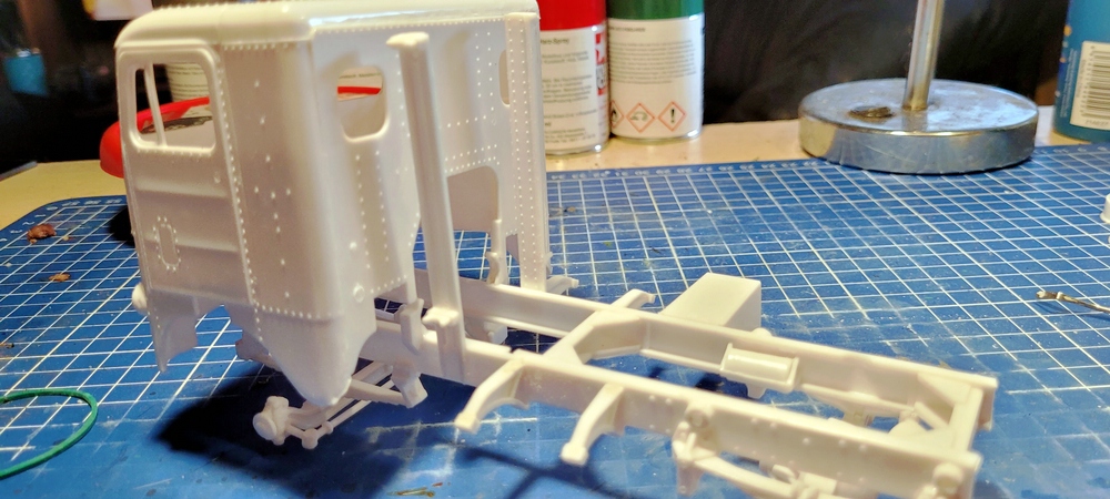

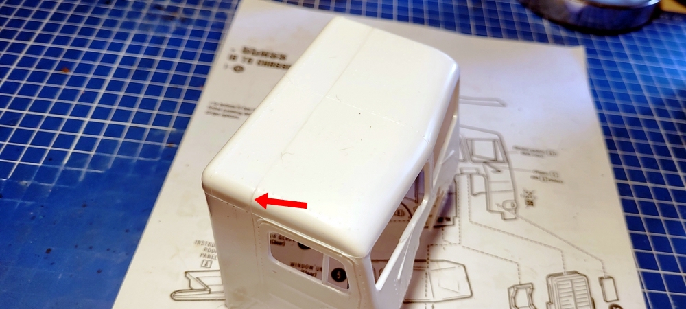

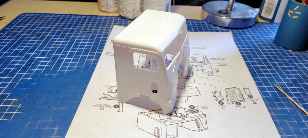

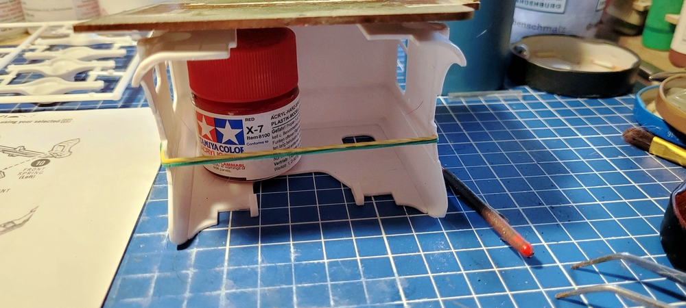

Jetzt ging es erst mal darum, die Kabine so gerade wie eben Möglich zusammen zu bekommen, da klaffen schon große Lücken, wenn man das nur mal zusammen legt.
Also kamen hier zwei doppelt gelegt Gummis zum Einsatz, dann wurde das geklebt. Ein Gewicht von oben drückt alles nach unten, damit es unten gut anliegt und das Farbglas drückt die eine Ecke der Rückwand noch nach außen. Das wurde dann so erst mal in Ruhe gelassen.

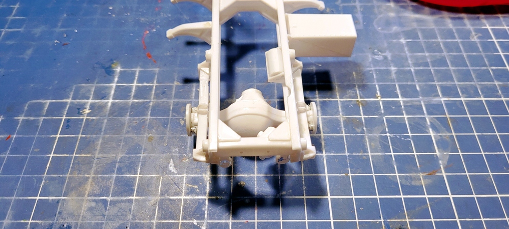

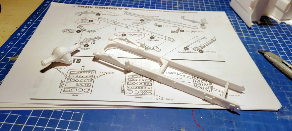

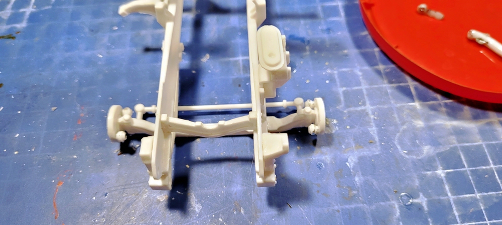

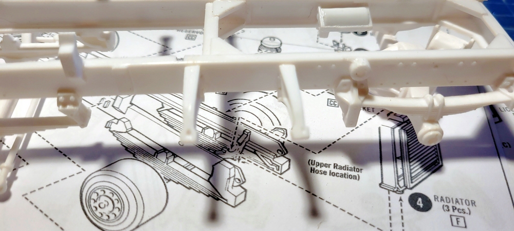

Nun ging es mit den Fahrgestell weiter, auch total verzogen, aber zum Glück nur in einer Richtung.
Dazu habe ich mir dann auch gleich die drei Traversen abgemacht die es nun brauchte.
Hier bei muss man etwas aufpassen, auch wenn die Heck und Mitteltraverse gleich aussieht sind sie es nicht wirklich, an der Hecktraverse gibt es leichte Angüsse für die Rücklichter, siehe rote Pfeile.
Dann wurden die Teile erst auf einer Seite eingeklebt und das dann erst mal etwas anziehen lassen.
Danach dann das andere Rahmenteil dagegen geklebt. Wer hat kann das nun vorsichtig mit Schraubzwingen fixieren, wer das nicht hat nimmt Gummis, nur dann aufpassen das es sich nicht in sich selber verzieht, da hilft dann auch wieder ein Gewicht dabei. Auf dem nächsten Bild, ist das Gewicht für das Foto, noch mal entfernt worden.
Dann schon mal etwas Vorarbeit, die Hinterachse zusammen bauen, sie unterscheidet sich schon grundlegend von den Achsen für den DD Truck, somit hat man auch noch einen kompletten Satz Achsen übrig.

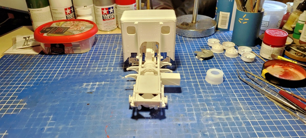

Nun noch eine vorsichtige Stellprobe, mit den noch nicht fertig gebauten Teilen, Fahrgestell und Kabine.
Nun sieht man auch schon mal wo die Reise hingeht und wie kurz das alles ist.

Montag, 4. September 2023, 06:58
bei den Klebeaktionen in Verbindung mit Gummis empfiehlt es sich nach meiner Erfahrung eine Abstützung mit einzusetzen:
An den roten Pfeilen hat man schnell einen Verzug nach innen. Ich nehme dann am grünen Pfeil eine Stütze aus einem Stück Gussast. Oder nur eine Klemme unten am gelben Pfeil, da wo auch geklebt wird.

Montag, 4. September 2023, 12:07
wäre es nicht vorteilhafter gewesen, die Gummiringe nicht vertikal sondern horizontal um das Führerhaus zu spannen.
Außerdem hätte man den Sitz des Teils kontrollieren und evtl. korrigieren können. Verkleben der Teile durch Kapillarwirkung von innen.

Ich denke mal das es schlimmer ausgesehen hat, auf den Bilder, als es letztendlich war Bernd, aber man merkt an so was auch wie Alt der Ursprung des Fahrzeug ist, hier bräuchte es wirklich mal eine Neuauflage mit neuen Formen.
Erst mal willkommen an Bord Joachim, nein das hätte auch nicht viel gebracht und ich hätte noch größere Gummis gebraucht, als ich da habe. Das ist bei einem AMT schon ein alter Trick und habe ich hier auch gemacht, das war auch kein Problem und halbwegs korrekt ist es auch geworden, zusätzlich kann ich zwischen Außenwand Kabine und Innenwanne noch Abstandshalter ein bauen, falls nötig.
Gestern habe ich erst mal die Klebenaht an der Hinterachse verschliffen, die erstaunlich gut zusammen gepasst hat.

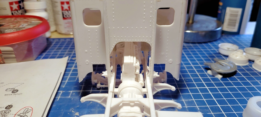

Nun am Fahrgestell weiter, die Federpaket für die Hinterachse waren angesagt. Hier darf man sich nicht von den 4 erhabenen Löchern irritieren lassen, denn da gehören die Federn nicht hin, das habe ich dann alles auch ausprobiert, bis klar war wie und wo sie ran kommen.
Daran konnte nun auch die Hinterachse angebracht werden, das sie etwas schräg steht ist normal da es dann direkt mit dem Kardan von der Achse zum Getriebe geht.
Dann zu den vorderen Federn, hier sucht man vergeblich nach Löchern, dafür gibt es auf jeder Seite ein erhabenes Quadrat, das zum ausrichten und anbringen der Federn dient.
Darauf kommt dann die Vorderachse, dabei nur auf die Führung der Nut achten, damit sie richtig sitzt.
Als nächstes kommen hier nur noch ein paar Kleinteile dran, wie Drucklufttanks, hintere Kabinenhalter usw., das ist dann das Thema für den nächsten Bericht.

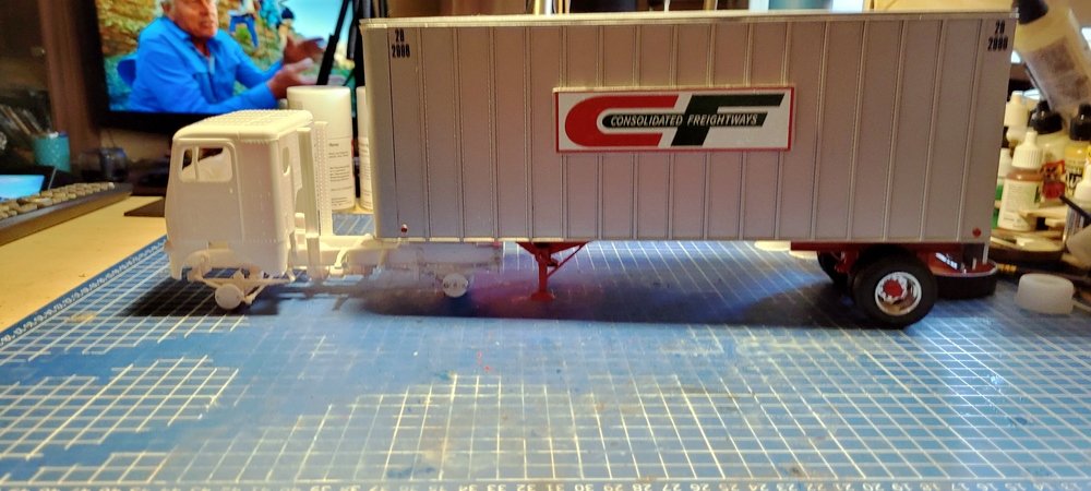

Jetzt nur noch eine Stellprobe von Fahrgestell und Kabine, nun sieht man auch besser wie sich das dann mal zusammen fügt.

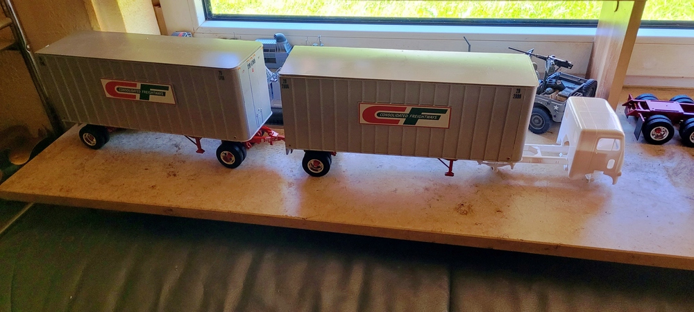

Einmal nur die Zugmaschine vor die Trailer, ohne Räder usw., nur Fahrgestell und Kabine.
Und einmal ein Vergleich mit einem normal langen Hauber, wie dem GMC. Da sieht man schon ganz deutlich wie kurz der FL eigentlich ist.

Schön dass das mit der Kabine gut ausgegangen ist :) . Die Stellprobe hat was, auch das der Kurze neben dem General wie ein Spielzeugtruck wirkt was die Länge betrifft.

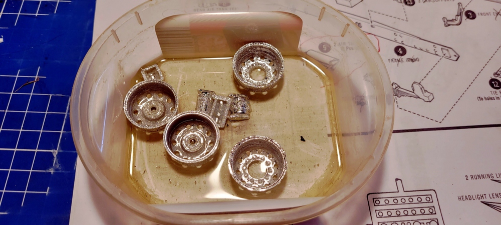

Da es in ganz Wetter einfach kein Backofenspray mehr gibt, habe ich die zu entchromenden Teile in Dowanol eingelegt, mache ich zwar nicht gerne geht aber auch.
Man muss die Teile später nur gut waschen und man bekommt fast alles mit ab.

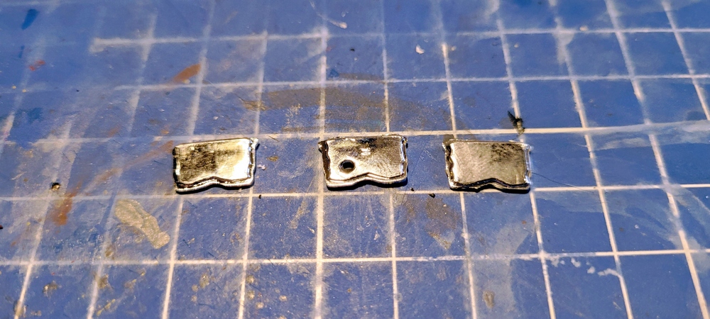

Nun wieder weiter, als nächstes waren die Tankhalter, auf beiden Seiten an der Reihe und wer genau hinsieht, erkennt Senkstellen.
Die können natürlich so nicht bleiben und müssen verspachtelt werden. Das wird dann heute verschliffen.

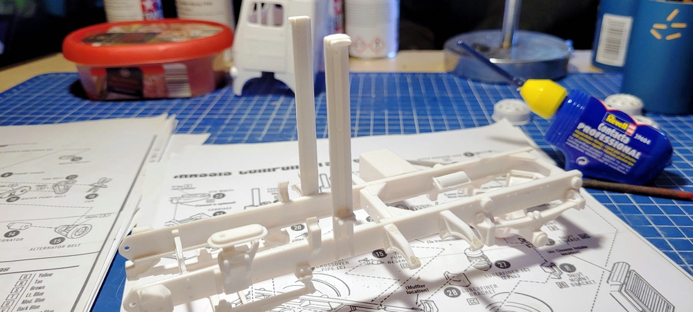

Als nächstes war der Batteriekasten dran, den ich wie immer bei mir verklebt habe, aber erst mal stehend angebracht, d. h. Ich habe das Fahrgestell gekippt, bis das fest war.
Nun noch die Schaltkulisse, die praktisch aus drei Teilen besteht, die an und aufeinander geklebt wurden. Später kommt da noch das Gestänge dazu was dann zum Getriebe führt und der Schalthebel natürlich.
Dann die Halterungen für die Auspuffpipes, die bei FL nicht an der Kabine befestigt sind.

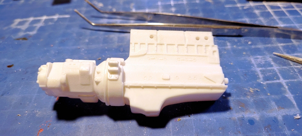

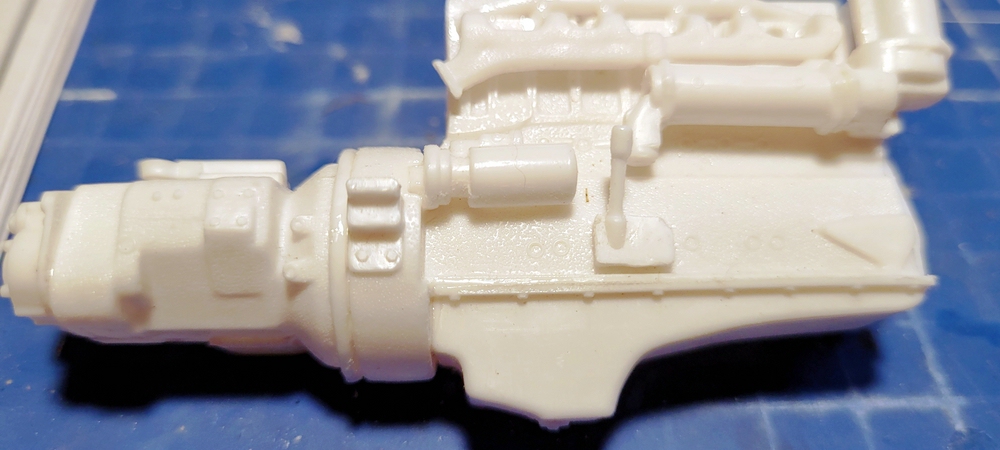

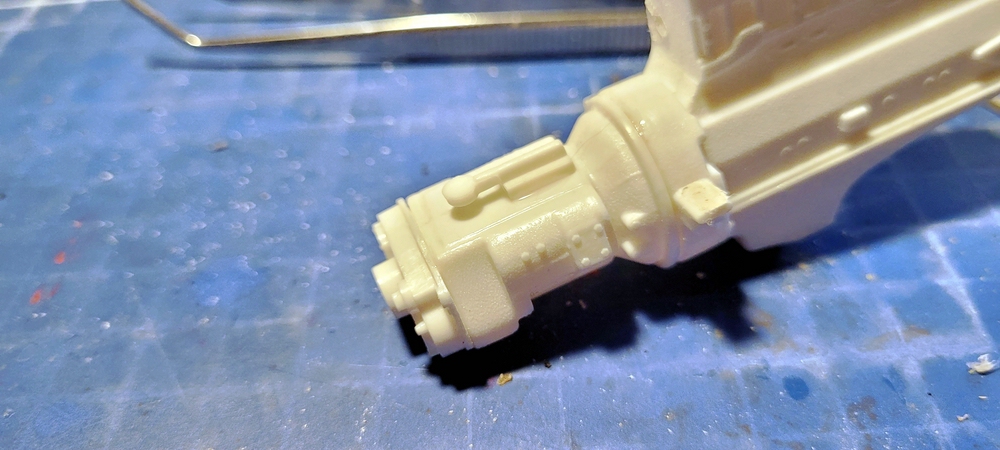

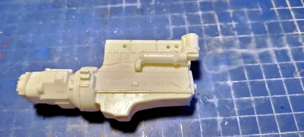

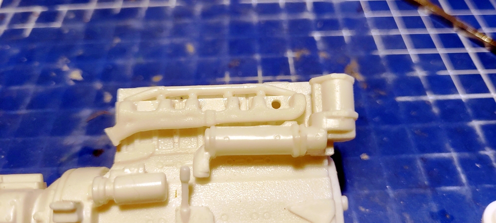

Nun wurden schon mal die Motor- und Getriebehälften zusammen geklebt.
Das war es auch schon wieder, als nächstes kommt dann das Lenkgetriebe dran und dann geht es ab in die Waschstraße und wenn es schnell genug getrocknet ist kann auch schon grundiert werden.

Gestern habe ich dann erst mal das Lenkgetriebe mit Umlenkhebel montiert.

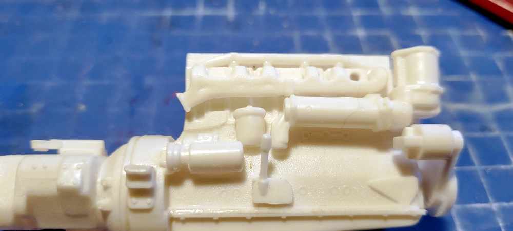

Dann wurde das Getriebe mit dem Motor verbunden.
Nun kam noch das Gestänge zwischen Umlenkhebel und Achse dran.
Nun eine Passprobe vom Motor, im Fahrgestell, tschja und passt nicht.
Die Frage war nun warum? Also erst noch mal den Bauplan studiert, aber alles richtig rum und ausgerichtet.
Erst zwei Baustufen weiter ist mir der Fehler aufgefallen. Ich habe die Traverse vor dem Punkt zum anbringen angebracht und eigentlich müsste es dahinter angebracht werden, echt dumm so was.
Da ich mir nun nicht sicher bin ob ich das Teil noch mal raus kriege, habe ich mir auch schon einen Plan B zugelegt. Ich habe mir den Bereich angezeichnet, wo ich schleifen muss, damit das Getriebe unter den Träger durch passt.
Natürlich hoffe ich das ich den Träger noch mal raus bekomme, ohne große Schäden, also bitte mal Daumen drücken.

Stimmt Joachim, gerade bei AMT ist/kann das so sein und man sollte immer damit rechnen das was nicht stimmt.
Leider nein, ganz so einfach war es dann doch nicht. Plan A hat nicht mehr funktioniert, also Plan B und im Hinterkopf war auch schon ein Plan C, für den Fall der Fälle.
Also nun Plan B, schleifen, was ich wieder mit Hilfe meiner kleinen Maschine gemacht habe und nun passt der Motor auch rein.
Allerdings ist nicht viel vom Träger übrig geblieben, aber Hauptsache er hält noch.
Und es fällt auch von oben nicht wirklich auf, nur wer es weiß sieht das etwas anders ist.
Ich hatte mich zwar auf die Suche nach einem neuen Träger gemacht, aber da habe ich absolut gar nichts für da, Plan C wäre also ein Neubau geworden. Allerdings habe ich bei der Such noch etwas anderes gefunden.

Nun komme ich zu ein paar Stellprobenildern, ich musste ja wissen ob sich was am Rahmen verzogen hat, durch den Einsatz der Maschine.
Ich habe den Kühlergrill mit Hilfe zweier Streifen Tape mit der Kabine verbunden und das kam dann ans Fahrgestell in die Aufnahme dafür, zuerst noch mit an gekippter Kabine.
Dann mit abgesenkter Kabine.
Sieht schon alles gut aus, auf den ersten Blick. Aber auch auf den zweiten Blick sieht es immer noch gut aus. Die Kabine sitzt passgenau auf ihren Wiederlagern.
Damit war ich dann auch zufrieden, passt besser als an manch anderer Kabine bei mir. Jetzt aber nur noch drei Stellprobenbilder mit Trailer, es war dann gestern doch schon wieder so heiß geworden das man nichts mehr machen wollte.
Nun mit nur einem Trailer.
Nun wieder mit beiden Trailern im Fenster.
Sieht schon gut aus der ganze Zug, wie ich finde und es kann dann weiter gehen. Nur noch ein paar Schleifarbeiten am Fahrgestell und den Motor fertig zusammen bauen, aber das wird dann Thema, für das nächste mal.

Weiter geht es mit dem Motor, als erstes wurde die Klebenaht verschliffen, sowie die Ölwanne versäubert und montiert.
Nun die Kulissenführung, für das Schaltgestänge am Getriebe ankleben.
Und mal wieder Senkstellen, drei sind es am Motor, eine Hinten und je eine an den Halterungen, die wurde verspachtelt.
Dann den Ölkühler zusammen bauen, sind nur drei Teile, eine linke und rechte Hälfte und ein Rohr.
Nun wurde das zu einem Teil zusammen gefügt.
Das wiederum kam dann an den Motor.
Das war es auch schon wieder von Gestern, heute soll es dann am Motor weiter gehen.

Und damit geht es nun auch weiter, Anlasser und Ölmessstab wurden angebracht.
Dann wurden die Hauptwasserleitung, oberhalb vom Krümmer und der Krümmer selber montiert.
Nun kamen noch ein Ölfilter und die Lichtmaschine dazu.
Dann konnten die Keilriemen an der Frontplatte montiert werden, das muss nun aber alles erst mal wieder aushärten.
Nur ein probe Sitzen des Motors gab es noch, da vorne geht es schon sehr eng zu, da ist einmal mehr halt besser, als später unangenehm überrascht zu werden und der Kühler wird auch noch davor passen.
Nun wurden noch die Zylinderdeckel in Dowanol eingelegt, ich will auf so einem Flottenlaster kein Chrom am Motor haben, das passt einfach nicht.
Zum zum Abschluss noch eine Gesamtansicht von hinten, das ist schon eine gewaltige Maschine, die unter der kleinen Kabine sitzt.
Heute soll es dann mit der Ansaugseite weiter gehen, ob ich aber auch noch den Kühler schaffe, kann ich nicht sagen.
