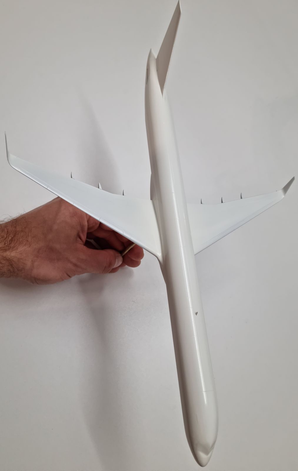

In der Zwischenzeit habe ich die Tragflächen, das Leitwerk und den Rumpf beider Exemplare mal zusammengebaut, verspachtelt und grob verschliffen.
Was man jetzt auf dem letzten Bild nicht sieht, die Fesnter habe ich komplett zugespachtelt und wieder freigeschliffen, dann hat man später keine Ränder.
Die Cockpitverglasung passt hier saugend-ein Genuss!
Was mir aufgefallen ist, im Vergleich zu den A320-Bausätzen: Die Trennkanten der Bauteile haben einen sehr ungewöhnlichen Verlauf, so wie hier am Höhenleitwerk zu sehen.
Bis jetzt macht der Bau Spaß, da alles wunderbar passt. :)
Hier der aktuelle Zwischenstand, erstmal nur lose zusammengesteckt:
Schöne Grüße,
Simon

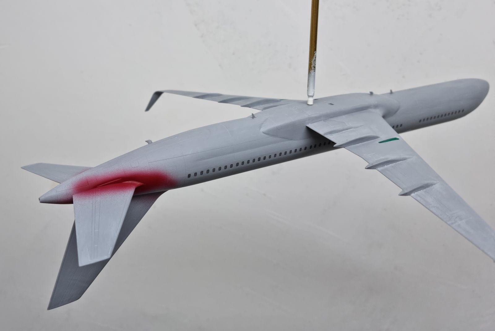

Hallo Forum!
hier ging es in den letzten Wochen auch weiter und ich bringe euch auf den aktuellen Stand:
In die Tragflächen kam (wie in den a320 der Großfamilie) eine 2mm-Goldbuchse.
Diese hat sich in Verbindung mit den 2mm Bananensteckern wunderbar bewährt.
Dann verklebte ich die Tragflächen mit dem Rumpf, verspachtelte und verschliff die Spalten und Kanten.
Antennen an den Rumpf geklebt.
Die Öffnungen für Triebwerke und Höhenflossen habe ich mit liquid mask verschlossen.
Um die Höhenflossen nach der Lackierung auch übergangsfrei in die Schlitze im Rumpf kleben zu können, steckte ich sie an ihren Platz und nebelte mit rot drüber.
So bekam ich die genaue Farbkante und konnte jetzt daran entlang abkleben.
Erst Grundierung in Alu 99 (keine Bilder gemacht) und dann weiß glänzend 04 darüber.
Das trocknet jetzt noch etwas, bis es an der 757-200 mit der zweiten Farbe weiter gehen kann.
Triebwerksinnereien haben auch ihre Farbe erhalten, wobei diese noch ein paar Pigmente mit dem Pinsel bekommen werden.
Bis dahin!
