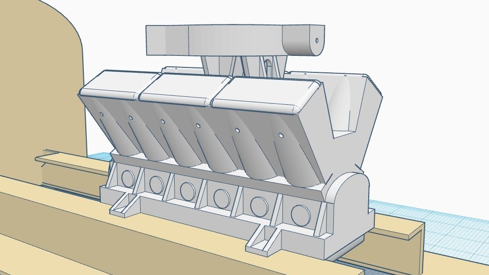

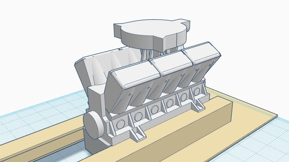

Ich bin nochmal an den Diesel ran und habe ihn ein wenig verfeinert. Ok, eigentlich ein Neudesign mit den Ideen vom ersten und ein paar Verbesserungen. Diese sind:
  • Zusätzliche Strukturen am Motorblock
  • Bohrungen für die Abgasleitungen an den Zylindern
  • Anschlüsse für Zu- und Ableitungen am Turbo
  • Schönere Ölwanne
Dazu wurde der Motor ein wenig größer und stimmt jetzt bis auf ein paar Millimeter (im Modell) mit dem Original überein:
Das Ganze dann wieder in drei druckerfreundlichen Teilen:
Jetzt kann ich dann am Wochenende einen neuen Druck starten und mal schauen wie das dann aussieht 8)

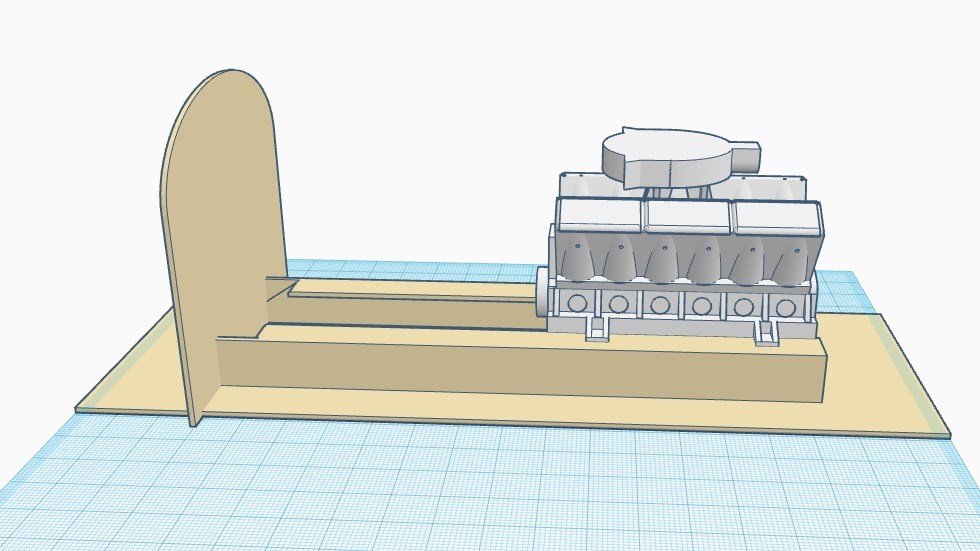

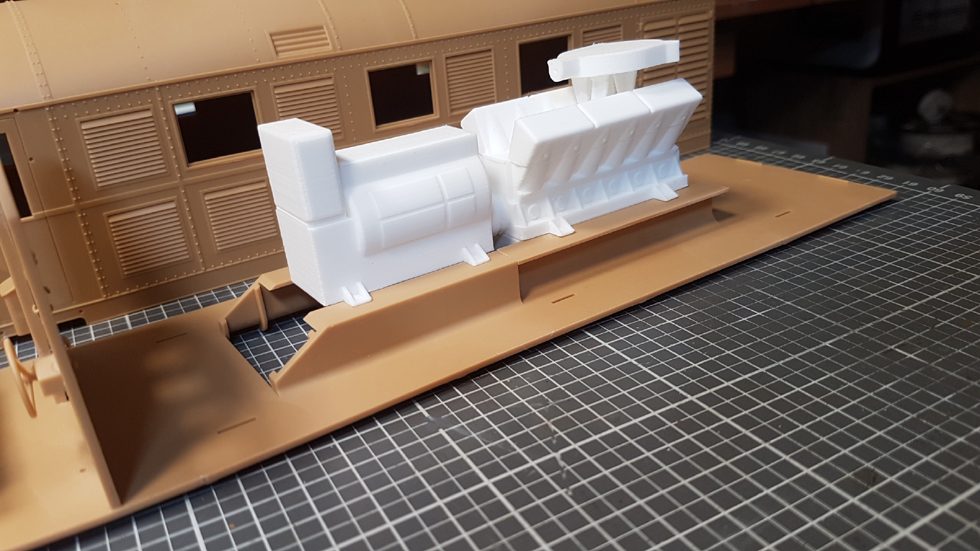

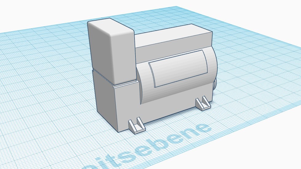

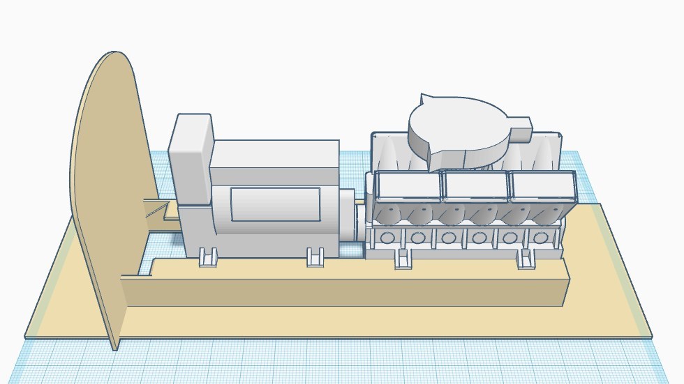

Ich habe mich an den Generator gemacht. Deutlich einfacher zu konstruieren als ein V12-Diesel :lol:
Hier die Bilder:
Damit die Höhe passt gibt es eine Keilriemenverbindung von Höhe Diesel-Welle zu Mitte Generator:
Und so soll es dann in der Lok aussehen. Jetzt ist der Maschinenraum voll:
Als nächstes kommt noch ein wenig Detaillierung an den Generator. Aber nicht zu viel und nicht zu aufwändig, da ich ihn am Stück drucken will. Was da noch so geht, zeige ich euch beim nächsten Mal.

Mein Würstchenleger hat die ersten Teile vom überarbeiteten Diesel ausgespuckt. Natürlich die beiden langweiligeren: Ölwanne und Turbo:lol:

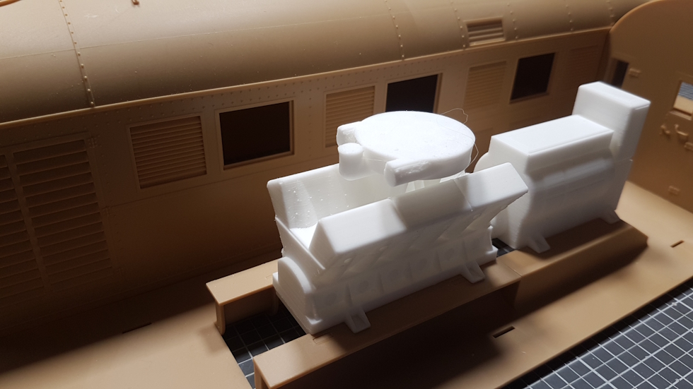

Spannender war da schon der erste Generator. Hier drei Ansichten:
Damit kann man arbeiten 8)
Jetzt wird der Druck ein wenig versäubert, und wenn der zweite Generator gedruckt ist werden sie ein wenig aufgewertet. Genauso mache ich es später mit den Diesel, die pimpe ich auch parallel damit sie identisch sind. Jetzt entsteht aber gerade erstmal der Block für den ersten, damit habe ich dann ein komplettes E-Werk zusammen. Fehlen dann nur noch drei weitere ;)

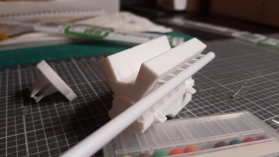

Als Erstes die Bilder vom Motorblock. Hier die Seitenansicht, Ölwanne schon angeklebt:
Leider hat mein Drucker wieder einen Sprung gemacht. Ungefähr in der Mitte der Zylinder ist alles um ein paar Zehntel versetzt. Das Phänomen hatte ich beim Druck von U 2511 schon mal (hier, ziemlich am Ende vom Post und ein paar Posts davor und danach glaube ich auch ...). Nicht weiter tragisch, der Sprung wird durch die Abgassammelleitung verdeckt. Mich stört es nicht.
Frontansicht:

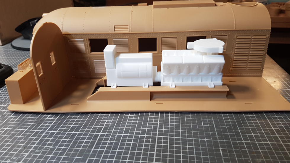

Und dann das gesamte E-Werk an seinem späteren Platz:
Und wie Bernd schon angemerkt hat, viel sehen wird man davon am Ende nicht mehr:

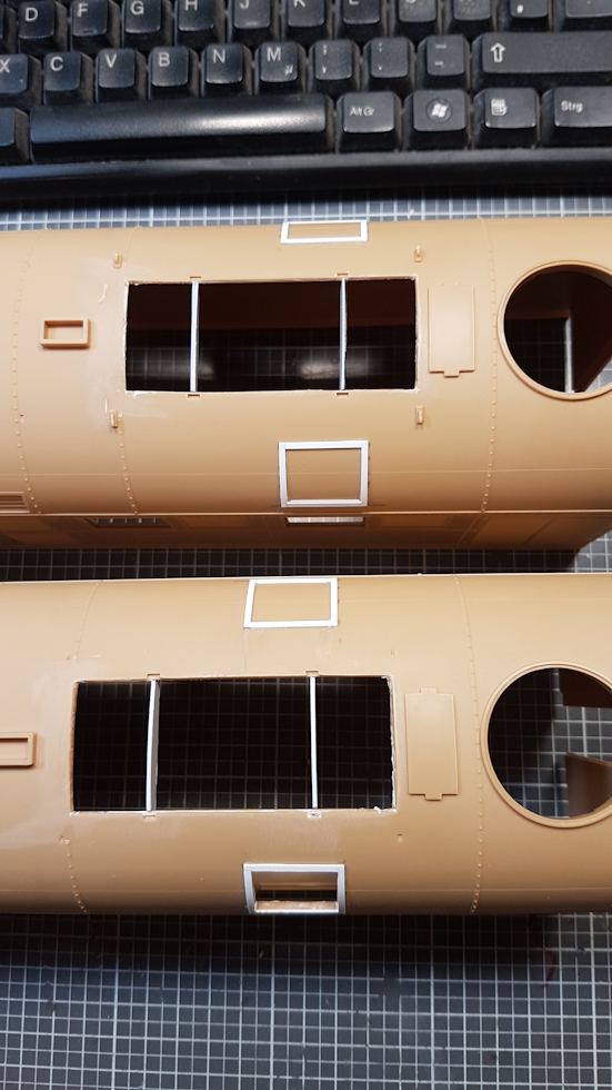

Dann habe ich den Dachaufbau entfernt. Hinten noch Original:
Dachaufbau entfernt? Warum? ... :nixweis:
Nichts ist so beständig wie die Unbeständigkeit :D
Ich habe mich umentschieden und werde V188 001 nicht in Tannengrün, sondern in ihrer Einsatzfarbe RAL 3004 Purpurrot lackieren. Das sieht dann so aus:
Quelle: www.e94114.de/V188.htm
Die Dachaufbauten dienten der besseren Belüftung und sind vermutlich erst nach dem Krieg während der Instandsetzung 1948/49 aufgesetzt worden. Im Zuge der Umrüstung auf die V12-Diesel Typ Maybach MD650 1958 wurden sie wieder entfernt. Zu dieser Zeit bekamen beide V188er auch ihren roten Anstrich.
Die Abdeckung mache ich aus einem Stück 0,3er Poly, welches hier schon zugeschnitten, aber noch nicht gebogen oder weiter ausgebaut ist:
Da fehlen jetzt noch die Löcher für den Abgasaustritt. Leider finden sich im Netz keine Bilder einer 188er von oben, sodass ich sehen könnte, wie das da aussieht.

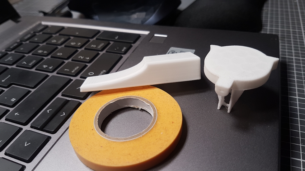

Also hab ich nochmal einen Turbo erstellt, diesmal Zu- und Abgang auf einer Seite und das Ganze ein wenig runder:
Der erste Probedruck mit den Einstellungen für geringe Qualität:
Stellprobe:
Jetzt passt es auch mit den Anschlüssen. Der Turbo in der Mitte, Abgang direkt nach oben und die Verbindung zu den Sammelleitungen kann schön gerade um die Ecke rum 8)

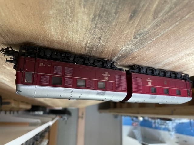

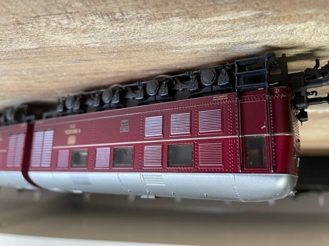

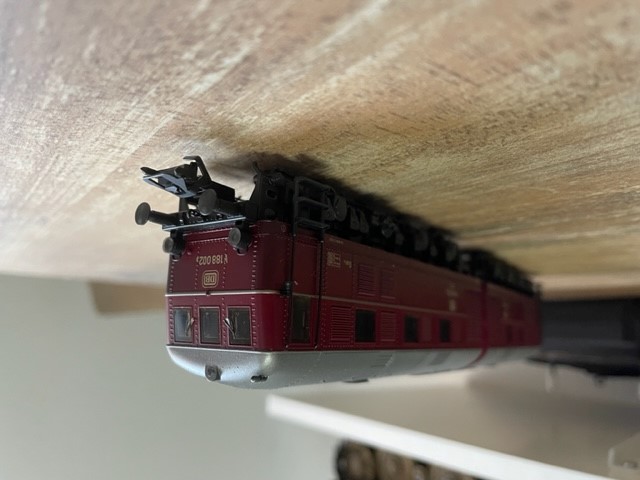

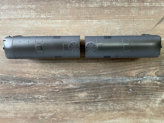

Dienstag, 11. Juli 2023, 11:45
Moin Ingo,
also mir gefällt es, was Du da konstruierst.

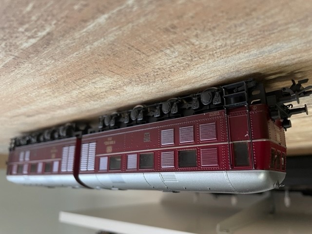

Hier ein paar Bilder meiner Märklin-V188.
Hoffentlich kannst Du damit etwas anfangen.
Bilder hier im BB, da als PIN zu klein.
Beste Grüße
Dienstag, 11. Juli 2023, 12:45
Moin Ray,
vielen Dank für die Bilder, die helfen mir auf jeden Fall :hand:
Zumindest die Position der Lüfter über den hinteren Fenstern kann ich abschauen :ok:
Gestern habe ich auch nochmal einen Turbo in hoher Auflösung gedruckt. Das passt soweit. Jetzt geht es ans weitere detaillieren und an den Druck von E-Werk 3 und 4 für Ray ;)

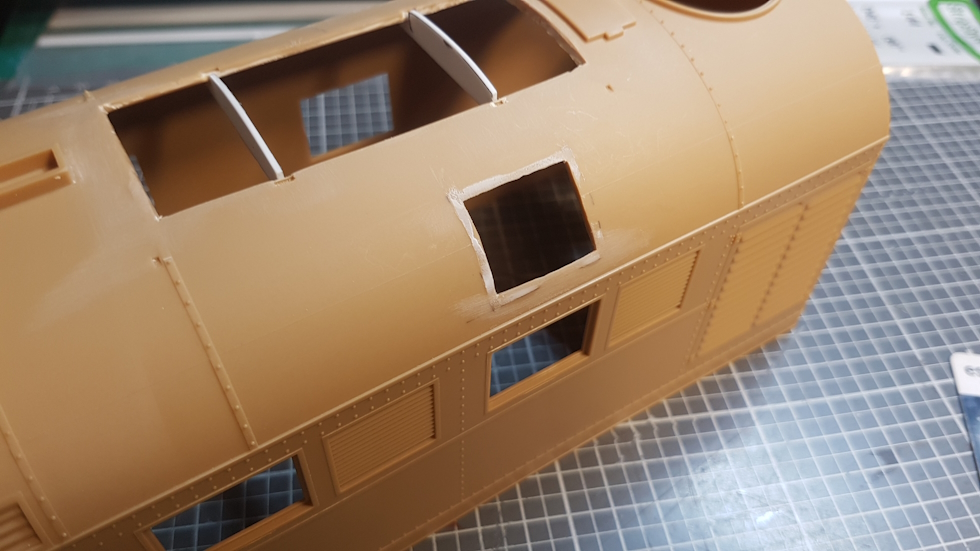

Donnerstag, 13. Juli 2023, 07:35
Moin Moin,

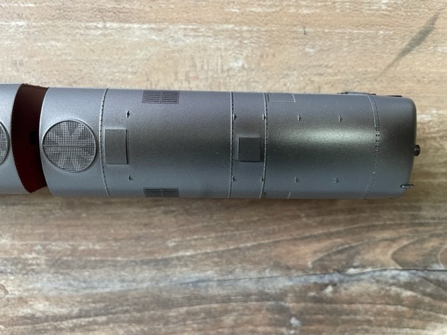

mit Hilfe der Bilder von Rays H0-V188 und solchen aus dem Netz konnte ich die Position der Lüfter auf dem Dach bestimmen. Die Ränder habe ich mit 0,5x2mm Poly-Profilen abgesetzt:
Jeweils an Backbord der beiden Einheiten fehlt noch ein kleinerer, runder Lüfter wie hier zu sehen:

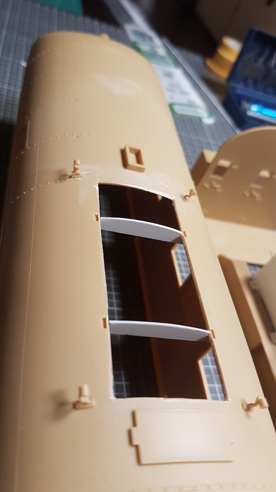

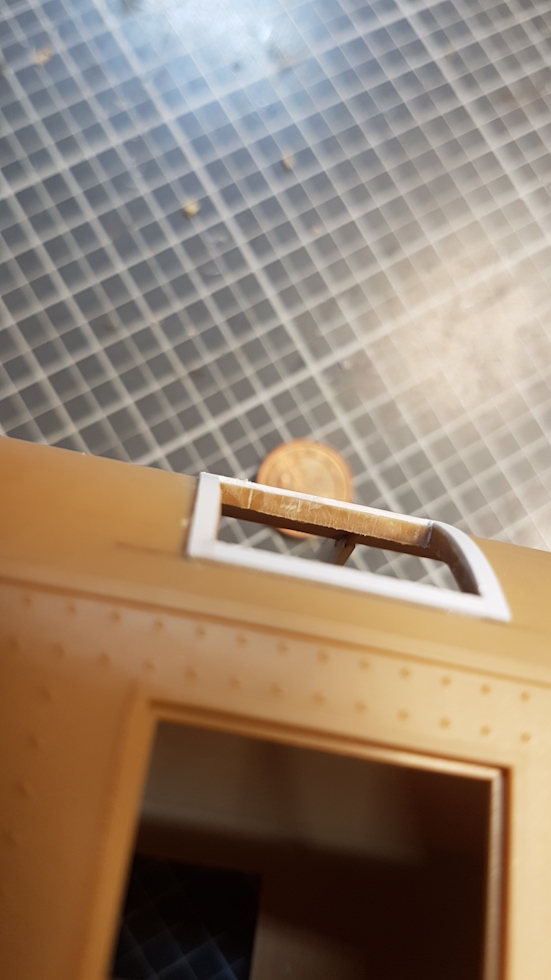

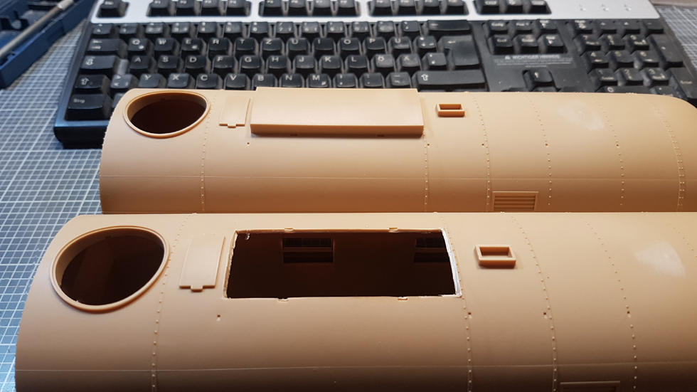

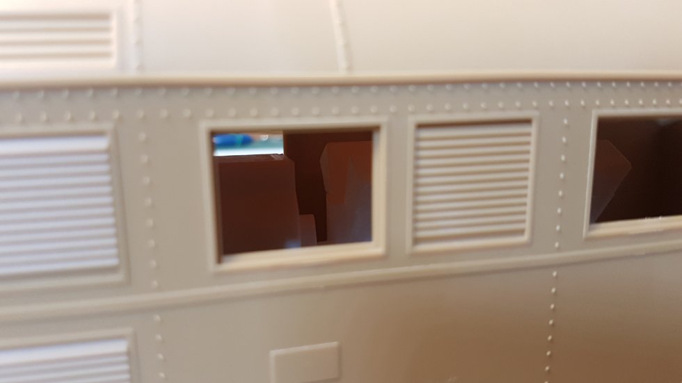

Am ersten Lüfter habe ich auch schon das Dach geöffnet:
Das ging schwerer als erwartet. Während bei den bereits entfernten Dachaufsätzen das Dach relativ dünn war und sich mit dem Skalpell problemlos schneiden ließ, ist hier das Dach mindestens 2mm dick:
Als nächstes werden die restlichen drei Lüfter geöffnet, dann mache ich mir Gedanken wie ich den Lamelleneinsatz baue. Das zeige ich euch dann beim nächsten mal.

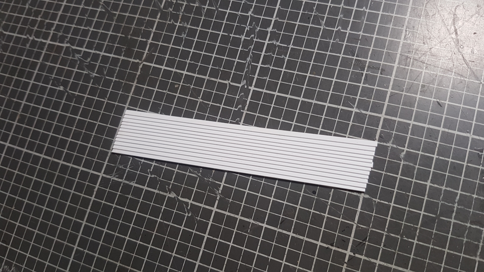

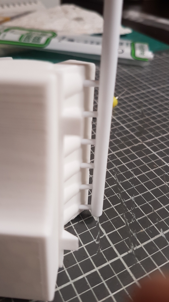

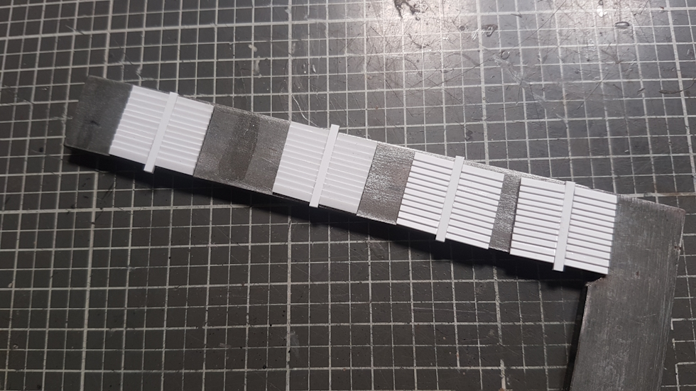

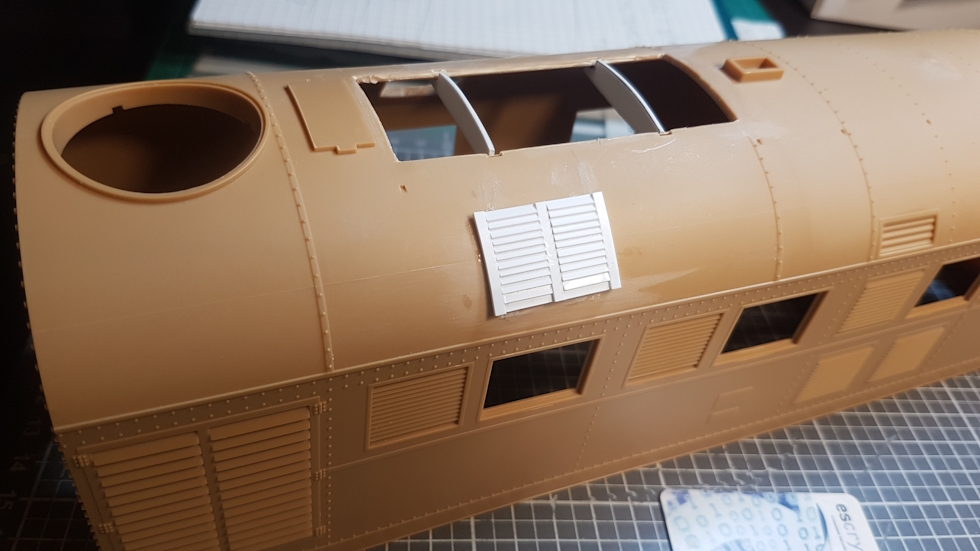

Ich hatte mal wieder eine neue Idee bezüglich der Dachlüfter. Als erstes habe ich ein paar Polystreifen (0,5 x 2mm) überlappend aneinander geklebt:
Quelle: Meins :lol:
Dann wurden dieses Gebilde in 1cm breite Teile zerlegt und mit Mittelsteg wieder zusammen geklebt:
Nach Entfernung der Bereits aufgeklebten Umrandungen:
Wollte ich die Teile so verwenden, natürlich mit geschlossenem Rahmen:
Das Ganze ist mir aber zu wuchtig :will:
Also werde ich die Lamellen nochmal mit 0,25er Profilen machen und dann den Ganzen Rahmen so gestalten, dass ich ihn in den Löchern im Dach versenken kann. So zumindest der Plan :pfeif:
Ob es auch klappt ... zeige ich euch beim nächsten Mal.

Die Idee mit dem Sheet ist gut-wäre das eigentlich nicht auch was für den Drucker oder sind da die Kanten im Ergebnis zu rund?
Schöne Grüße,
Simon
Samstag, 15. Juli 2023, 14:11
Moin Simon,
Klar, das wäre schon was für den Drucker, aber etwas aufwändiger in der Vorbereitung:
Ich müsste die Rundung des Dachs auf ein Stück Papier übertragen und mit einem Lineal zusammen einscannen. Mit Photoshop oder ähnlichem dann auf die genau richtige Größe bringen (dafür das Lineal), natürlich ohne Verzerrungen, und diese maßstäbliche Rundung dann in das Konstruktionsprogramm importieren und aus einem 2D-Bild eine 3D-Vorlage erstellen.
Alles machbar, aber aufwändig :nixweis:
Und wo bleibt da der Scratch-Spaß? :lol:
Den hole ich mir, wenn ich die neuen Lüfter aus den 0,25er-Profilen baue. Da hab ich schon ein paar Ideen, wie ich das noch besser umsetzen kann. Freu mich schon darauf und hoffe, dass es klappt :nixweis:
