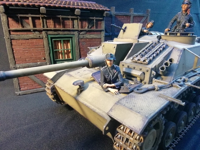

Es hat sich wieder Etwas getan.
alle Mauerarbeiten sind fertig, ca. 600 selbstgemachte Ziegelsteine sind dabei draufgegangen.
Moos und Pastellkreide ist drauf, ein Briefkasten aus 200g Papier angebaut.
An der Innenseite habe ich Magnete angeklebt sodaß man zeitgenössische Plakate bei Bedarf (Ausstellung oder Internetfoto) abnehmen kann.
Die Plakate sind auf Dosenblech aufgeklebt.
Materialkosten des Scratchbaues bisher ca. 8.- €. ^^
Einen schönen Abend den Interessierten.

Türbeschlag 45
Nach einigen Fehlversuchen ist mir jetzt der Türbeschlag so gelungen wie ich ihn haben wollte:
Dirk 8o

78
Mittwoch, 19. April 2023, 01:16
Moin
:love: :love::love::love: sowas von schick der Türgriff
Den Beschlag habe ich aus Plastik geschnitzt, den Griff aus Draht gebogen und 3 O-Ringe 0,8mm aufgezogen für die "Wülste".
Dann einen Tropfen Epoxy am Ende drauf für die Abrundung.
Das Ganze schwarz lackiert und mit Silber trockengebürstet.
Zum Schluß noch ein wenig Echtrost aufgetragen.
Dirk
