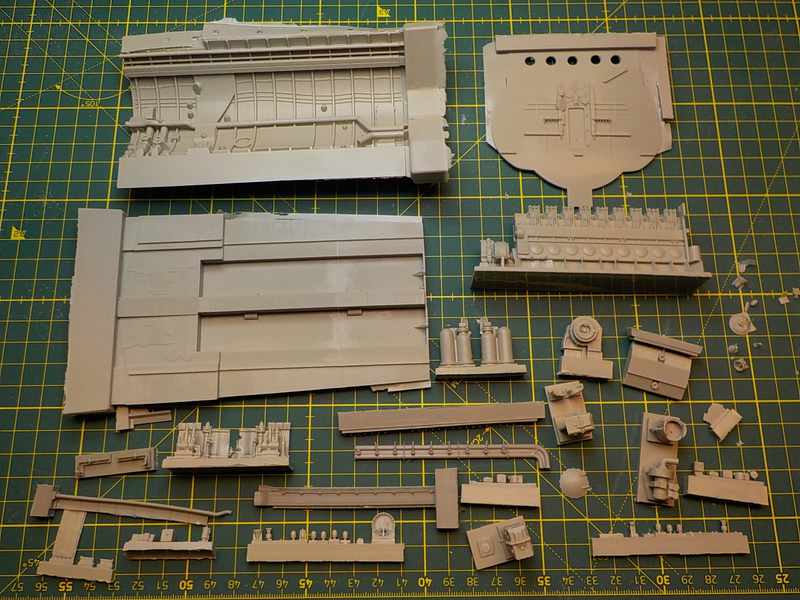

Das sind die Bauteile des Maschinenraums…

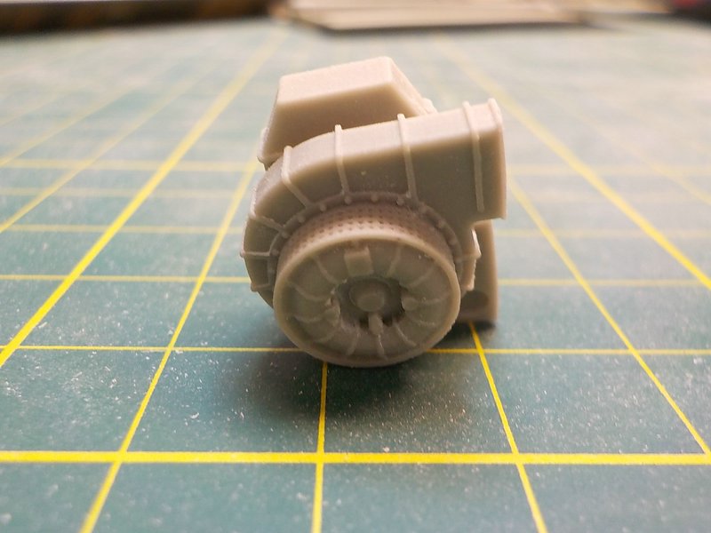

Das Kernstück: Der MAN 9 Zylinder Turbodiesel mit Ladeluftkühlung in der 3Seiten-Ansicht:
Die größeren Teile trenne ich ich immer mit der Mini-Flex von Proxon ab

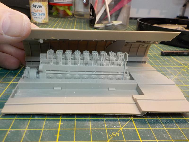

So in etwa wird der Einblick durch das Sichtfenster….Was mir sofort missfallen hat, ist der leere Schacht, wo die Steuerbordmaschine behaust war….Jetzt ist es fix, es muss der zweite Diesel rein und ist schon bestellt.
Der Intercoolere ist CMK wirklich detailiert gelungen

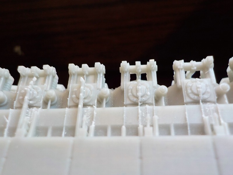

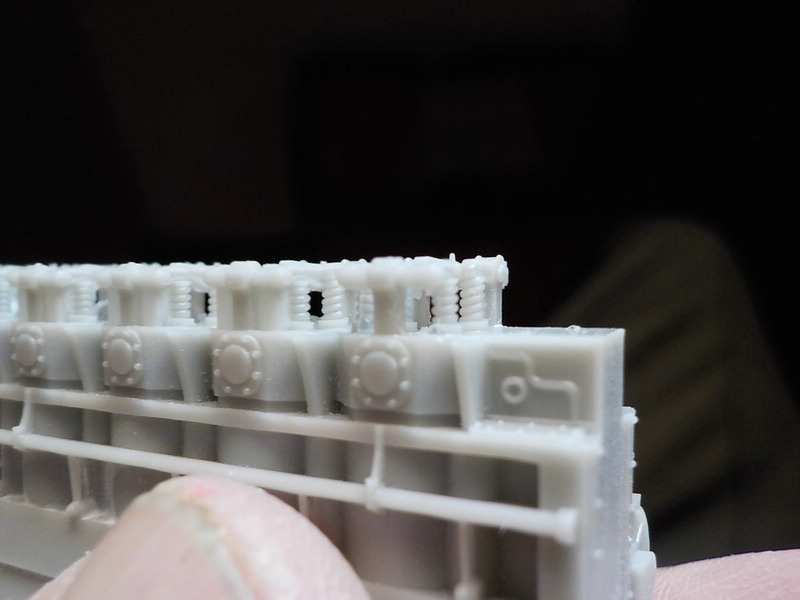

Ebenso die Dieselpumpen, die vorsichtig aus Ihrem Resin-Bett herausgearbeitet werden müssen
Dann geht’s auch gleich los: Pimp my Diesel
Einige Details sind schlecht gemacht oder eben mies aus dem Drucker, verzogen, oder fehlen ganz. Hier bessere ich auf der sichtbaren rechten Seite mit Messing-Röhrchen und Draht sowie Kunststoffprofilen 0,75 mm nach.

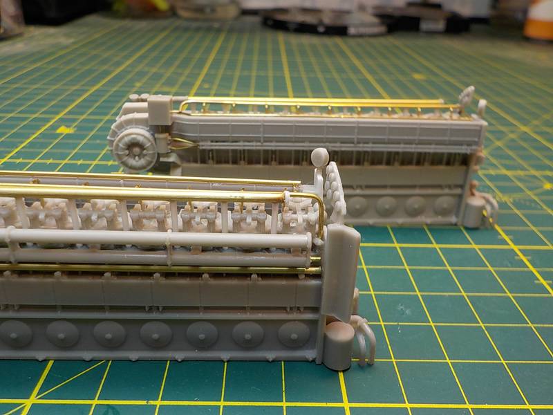

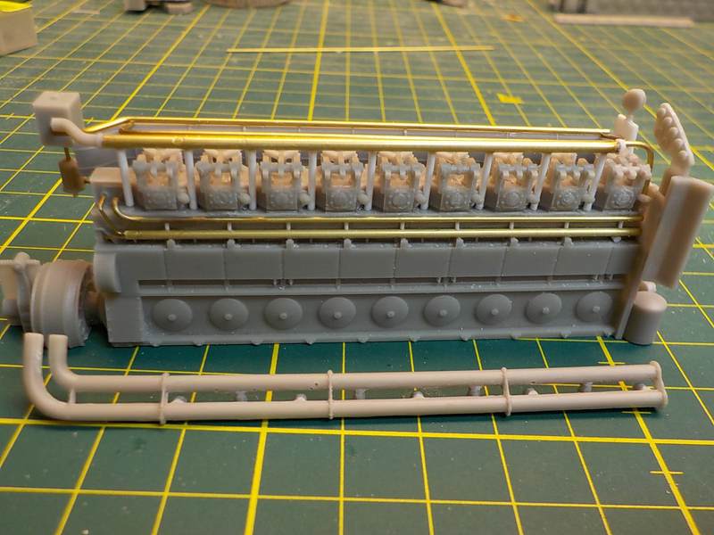

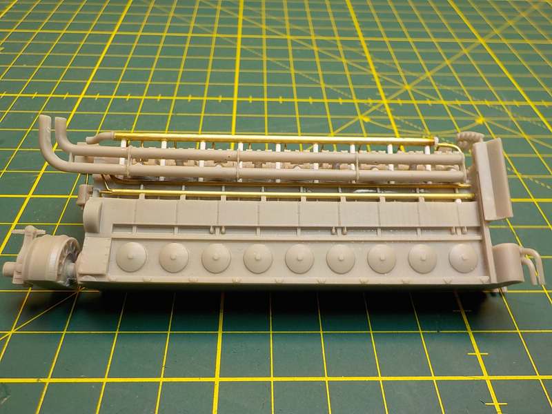

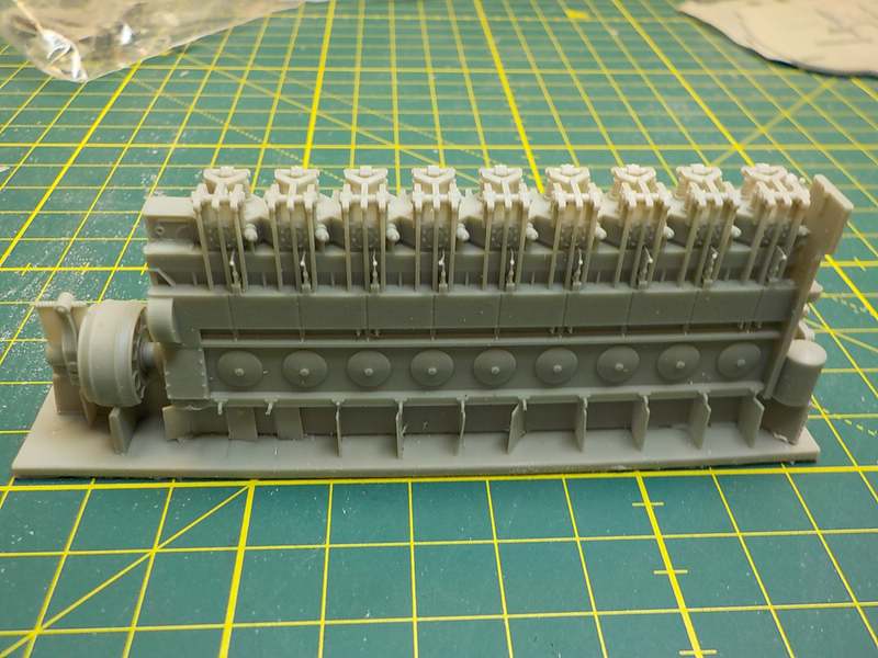

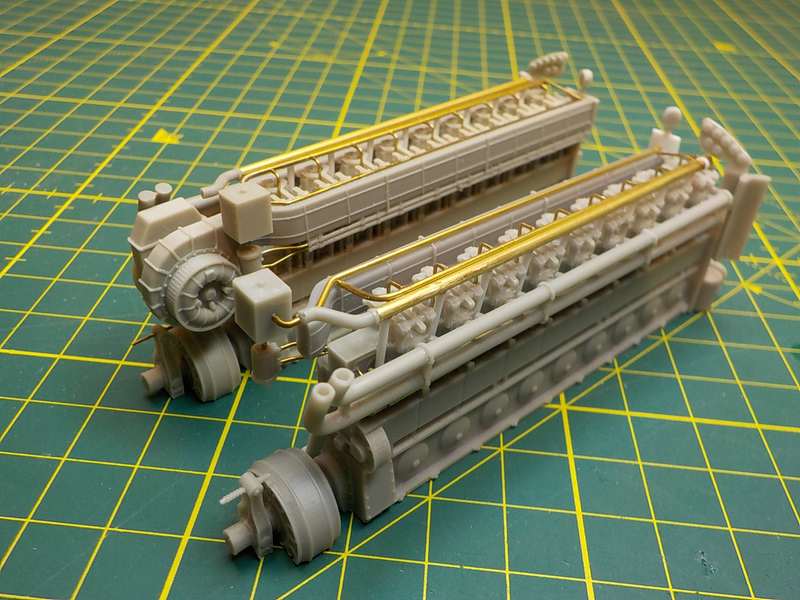

Wie angekündigt, ging es mit dem Bau der Dieselmotoren MAN M9V46 weiter, ein
9-Zylinder-Dieselmotor mit einer Gesamtleistung von bis zu 4.500 PS !!
Die Abbildung auf der Verpackung war vielversprechend und zeigt den Steuerbord-Diesel, wie er sein sollte.

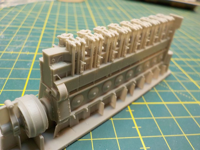

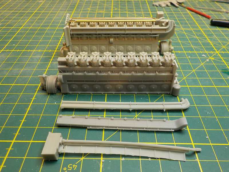

Nach dem Öffnen der Verpackung kam die Enttäuschung: Der Inhalt war ein weiterer Backbord-Diesel. Was ist der Unterschied: Bei Doppelmotorisierung im Schiffsbau werden die Motoren immer Spiegelverkehrt hergestellt. Die technischen Details, die Service und Aufmerksamkeit benötigen immer zur Mitte oder zum Gang angeordnet, wie z.B. die Ventilstössel.
CMK findet es nicht der Mühe wert, in einer Sektion die ohnehin schon mit nur einem Diesel 65 Euro kostet, bei der Anschaffung des „Extra-Diesels“ den Richtigen bereitzustellen.

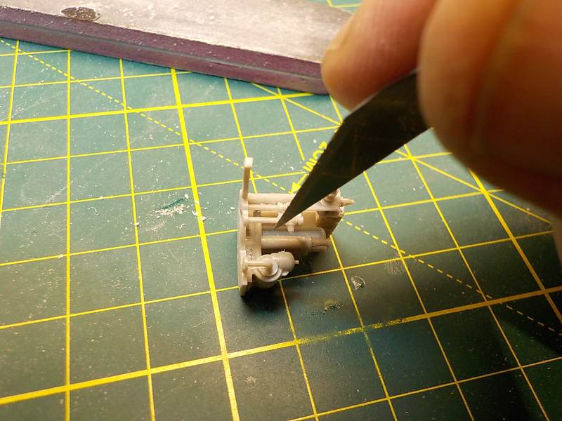

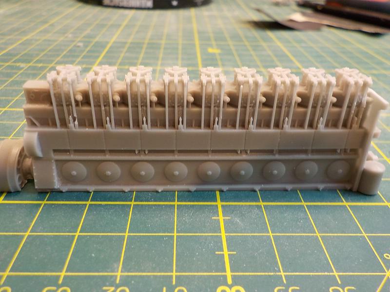

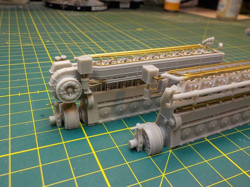

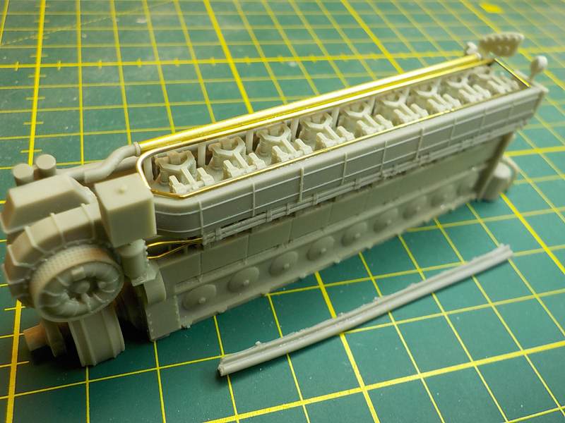

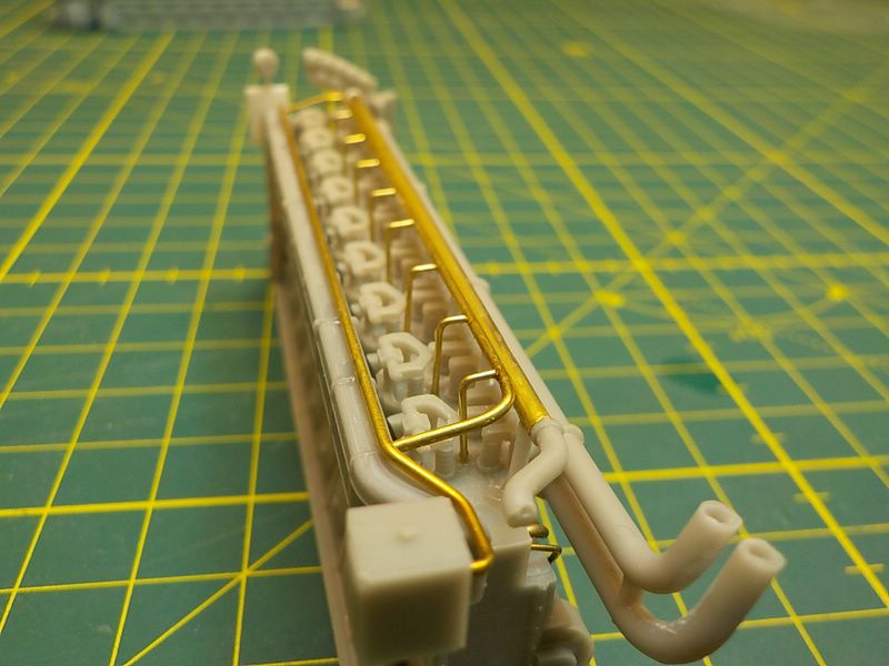

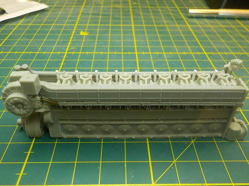

Da es keine Alternativen gibt, habe ich mich für einen Kompromiss entschlossen und den Diesel so gut es geht umzubauen.

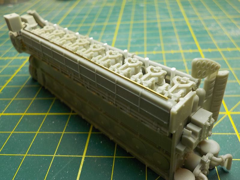

Als erstes wurden die Ventilstössel vorsichtig abgeschliffen.

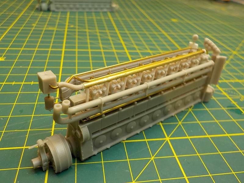

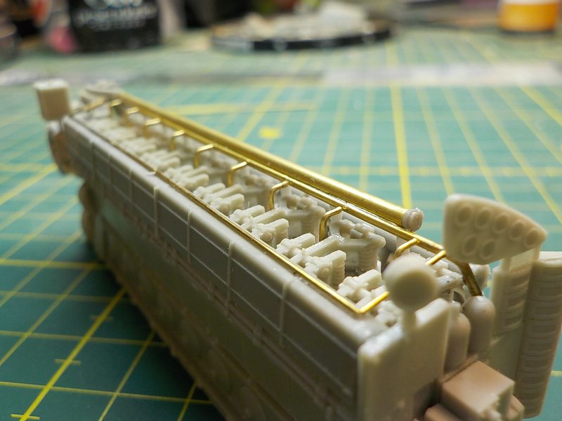

Da der Turbolader auf der Rückseite ein formloser Klotz ist, für meinen Geschmack auch zu viel von der Einsicht versperrt, bleibt er ganz weg.

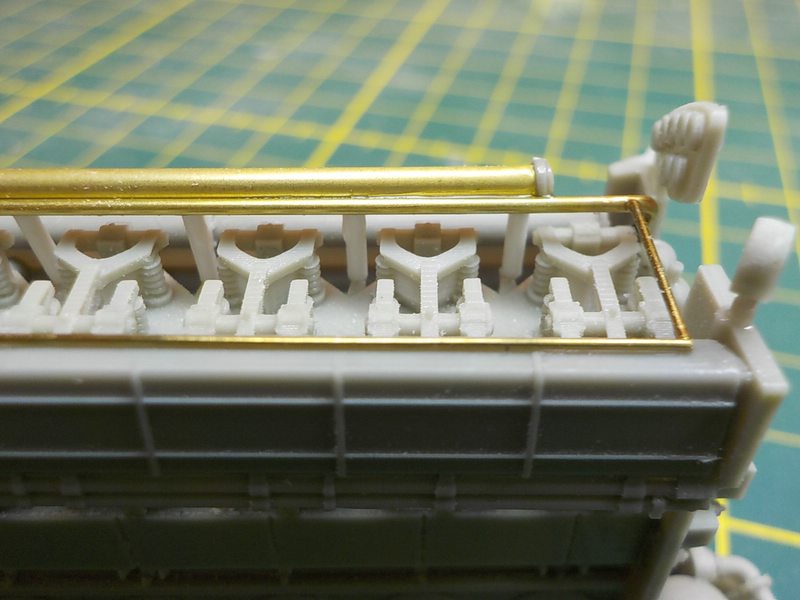

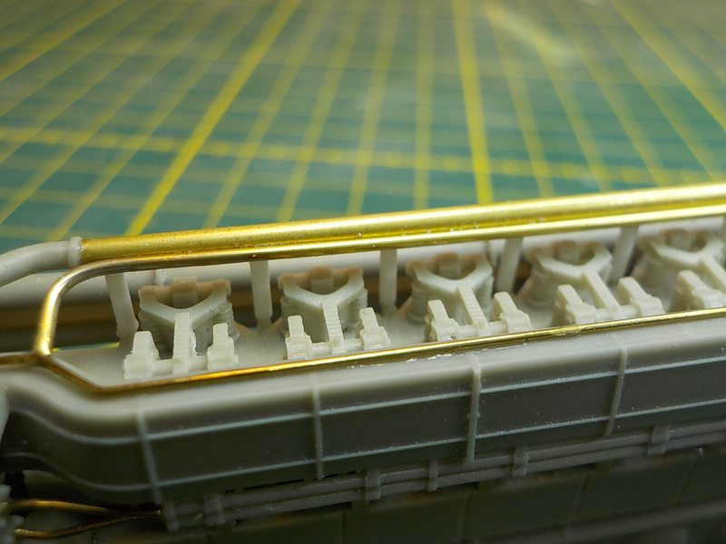

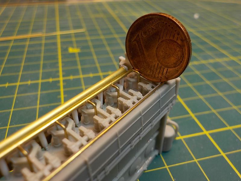

Die Anbauteile (Rohre) von CMK werden teilweise verwendet oder eben gänzlich durch Messing ersetzt.
Weiter ging es mit den 9 Dieselleitungen zu den Zylindern führend (aus 0,4 Messing)
Nun ist er fertig, ich bin auch ganz zufrieden mit dem Umbau mit „Bordmitteln“!

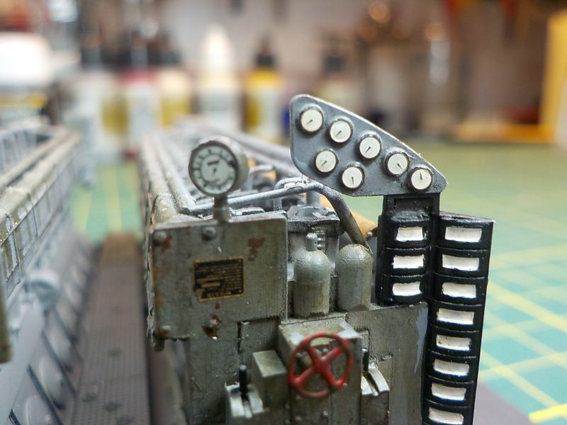

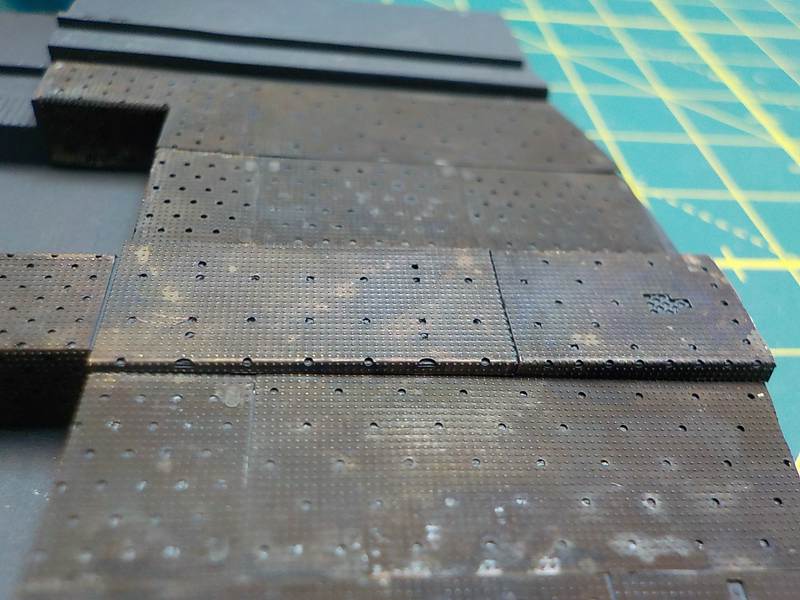

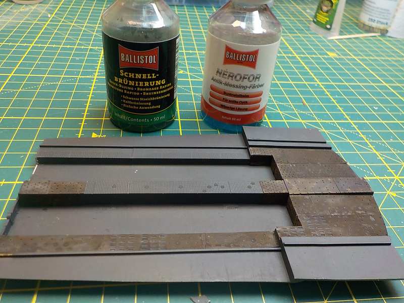

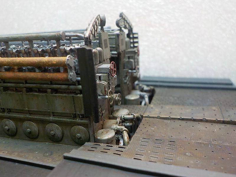

Die Bodeneinheit des Maschinenraums – wie sollte es auch anders sein – hat mir wieder einmal nicht gefallen. Ich hatte die Idee, diese mit PE-Reste aus dem Eduard-Set für das Deck aufzuwerten.
Das war ein bisschen Puzzle-Spielen, bis ich die sichtbare Fläche bedeckt hatte.
Das Messing wurde vor dem Aufkleben mit einer Lötlampe „entlackt“, nach dem Kleben brüniert und mit Ölfarben gealtert.

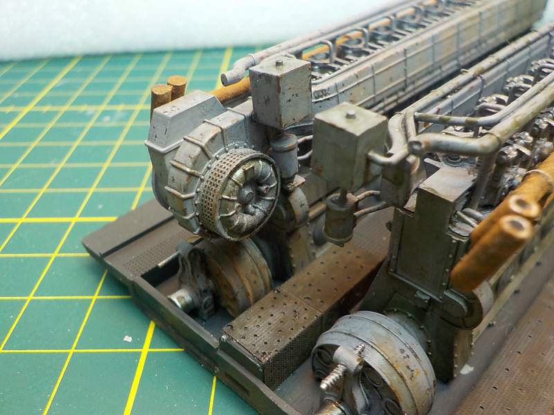

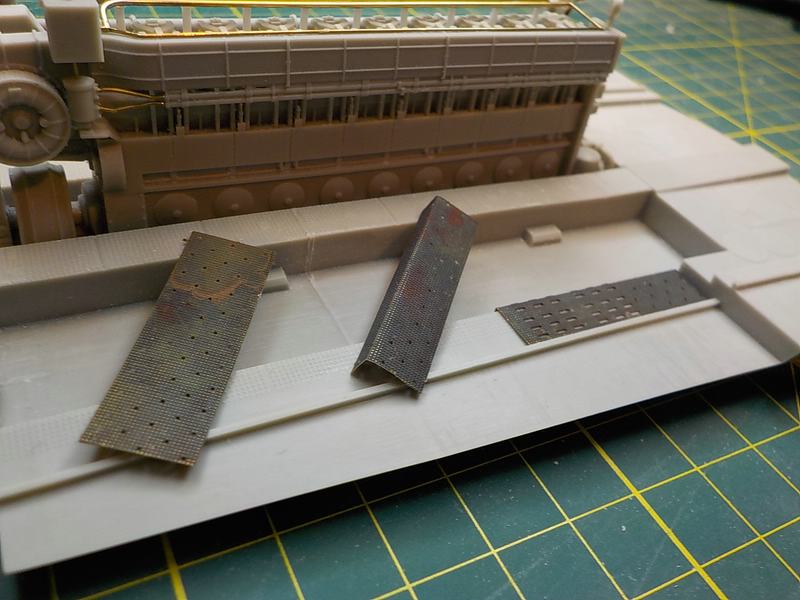

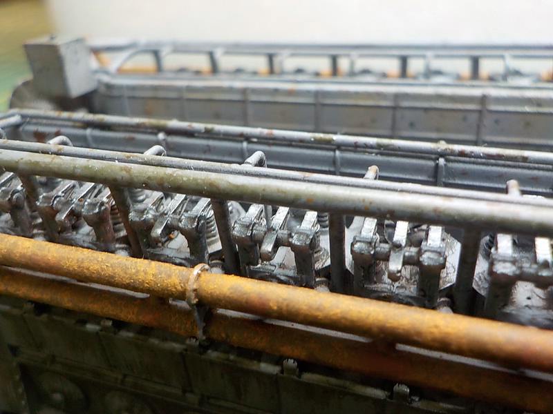

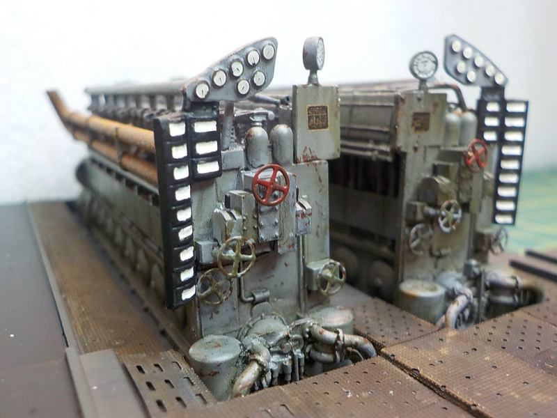

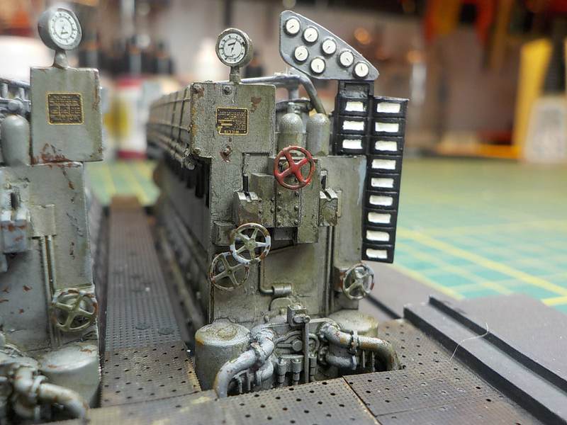

Die Diesel wurden in der gleichen Art und Weise wie der Turm gealtert.
Viele Ölwashes in farblich abgestimmten Farbnuancen sollten hier einen Diesel entstehen lassen, der viele tausend Stunden gelaufen ist.
Lackabplatzer mit Schwamm-Methode und Pinsel in verschiedenen Farben.
Besonderes Augenmerk galt auch den Abgasrohren, welche durch die Kalt/Heiss/Feucht-Bedingungen im Maschinenraum den größten Teil der Verwitterung abbekommen haben (versch. Rostpigmente)
Jetzt lasse ich Bilder sprechen ....

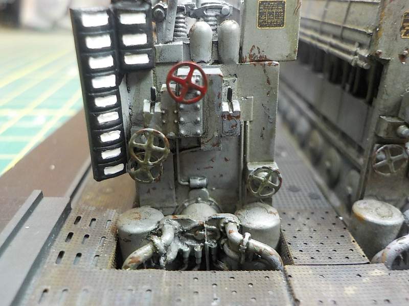

Das Steuerzentrum der Dieselmaschinen mit Starter, Armaturen, Dieselzufuhr-Rädern usw ist sehr gut detailliert und benötigt nur Armaturen für ein realistisches Aussehen… liegt dem Bausatz nicht bei.
Das war es wieder für heute, hoffe es gefällt euch!

Angefangen von den Fundamenten, über die Bodenplatten, die Abgassammelrohre, Fahrstand, ... :sabber:
Einzig die Abgastemperaturanzeigen könnten noch kleine Striche als Zeiger vertragen, das ist aber Jammern auf verdammt hohem Niveau :pfeif:

Absolut überzeugend. Nur der Rost auf den Abgasrohren ist meines Erachtens zu dolle.
1 140
Donnerstag, 20. April 2023, 16:33
Hallo Gustav,
auch von mir ein großes Lob für deine "gealterten" Diesel. Auch mir sind die Abgasrohre aber etwas zu rauh geraten. Außerdem gebe ich zu bedenken das alle Handräder eines in Fahrt befindlichen Bootes eher blank und abgegriffen als rostig sind. Es war ja im Maschinenraum eher fettig und ölig als trocken. Ein rostiges Handrad fasst sich sehr unangenehm an und ist auch deswegen eher unwahrscheinlich.
Gruß oldisegler
