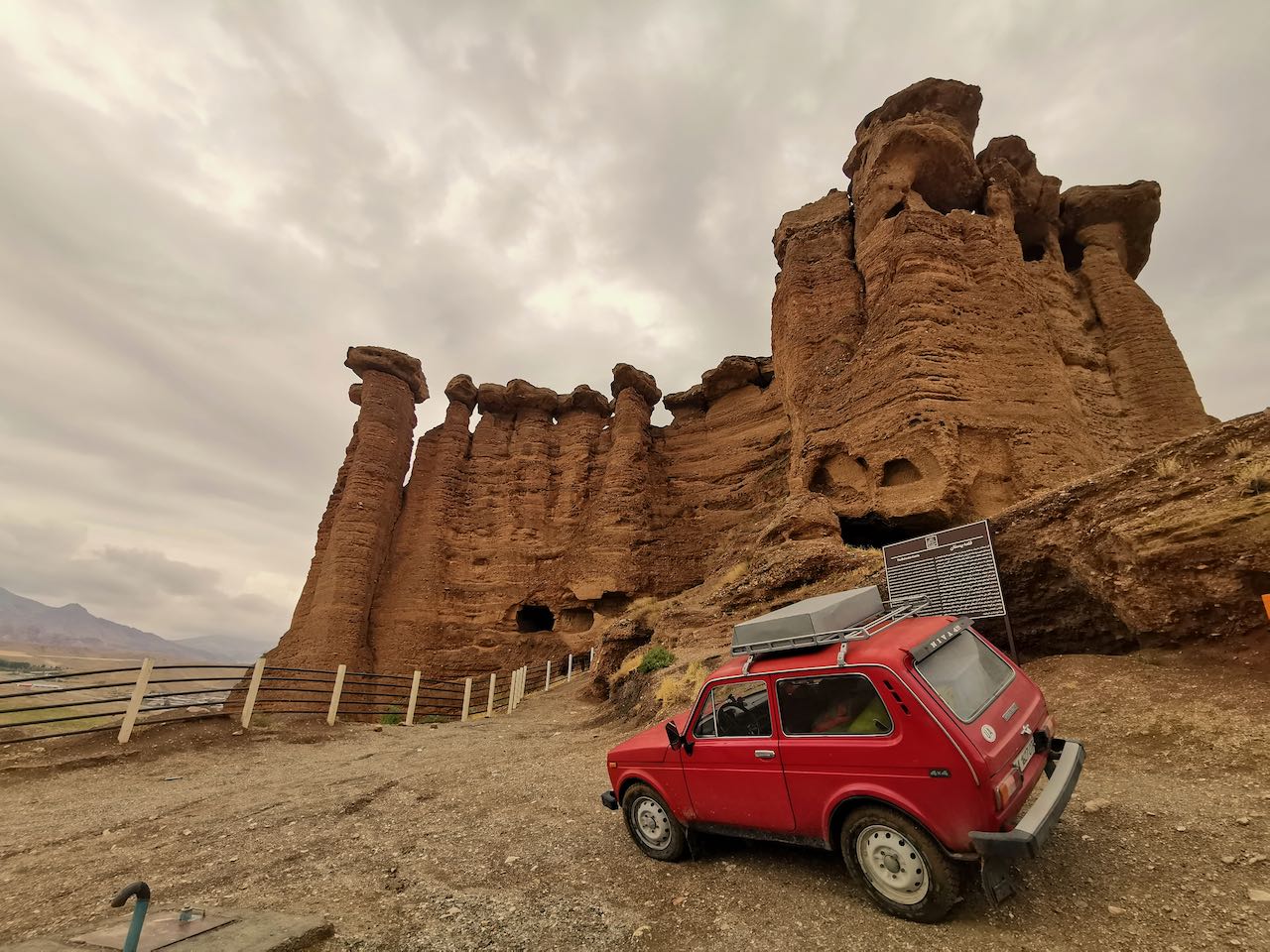

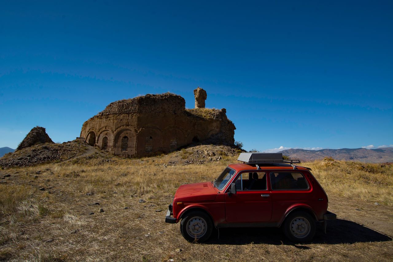

Ich habe mich an meinem Traum versucht, meinen Lada, den ich nun seit einigen Jahren durch die Welt fahre, im kleinen nachzubauen. Leider muss ich dabei feststellen, dass mir die Geduld, Zeit und Feingefühl dafür fehlt. Nun wollte ich fragen, ob, natürlich gegen Entgelt, hier jemand ist, der das Projekt für mich fertig stellt? Anbei Bilder vom Soll und Ist Zustand. Basis ist ein Modell im Massstab 1:24. Weitere Bilder sind natürlich vorhanden.

vielen Dank für deine Antwort. Das Auto sollte schon einigermassen so aussehen wie das Original. Ich kann auch verstehen, dass es da sicherlich mit Details so eine Sache ist aber wenn es denn nicht gar so exakt dann wäre das für mich kein Beinbruch. Ich habe nur leider festgestellt, dass ich für den Bau einiges an Werkzeug und Material kaufen muss welches ich nicht habe und hätte dann hinterher alles daheim rumliegen da sowas ja nicht in kleinen Mengen verkauft wird. Da ich dann auch noch im Ausland arbeite wird es dazu schwierig, dass selber zu machen und die ganzen Sachen jedes Mal mitzunehmen. Und, wie bereits gesagt, mir fehlt persönlich einfach die Geduld mich da durch zu arbeiten. Daher eben meine Anfrage, ob es jemanden gibt, der es für mich fertig bauen würde.
Ich bin mit dem Auto damals von Kiew aus gestartet und durch die Türkei, Georgien, Armenien, Aserbaidschan und in den Iran gefahren wo es nun seit 3 Jahren steht und ich es wegen erst Covid und jetzt den Unruhen nicht weiterfahren kann. Wir haben also gemeinsam viel durchgemacht und daher wollte ich mir die Erinnerung durch einen Modellnachbau erhalten.
Insofern also danke für die Aufmunterung, trotzdem würde ich diese Arbeit gerne jemand passioniertem weitergeben. Ich kann auch gerne das vorgeschlagene Hachette Model besorgen. Da müsste dann auch nur noch der Gepäckträger nachgebaut werden und ich wär glücklich. Das mit den Scheiben hatte ich mir schon fast gedacht.

Hast Du ein paar Detailbilder, am besten auch jede Seite vom Fahrzeug, damit man mal sieht wie der Lada ausschaut?
Samstag, 11. Februar 2023, 16:39

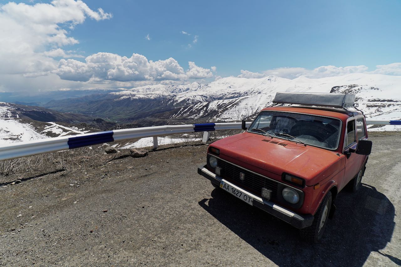

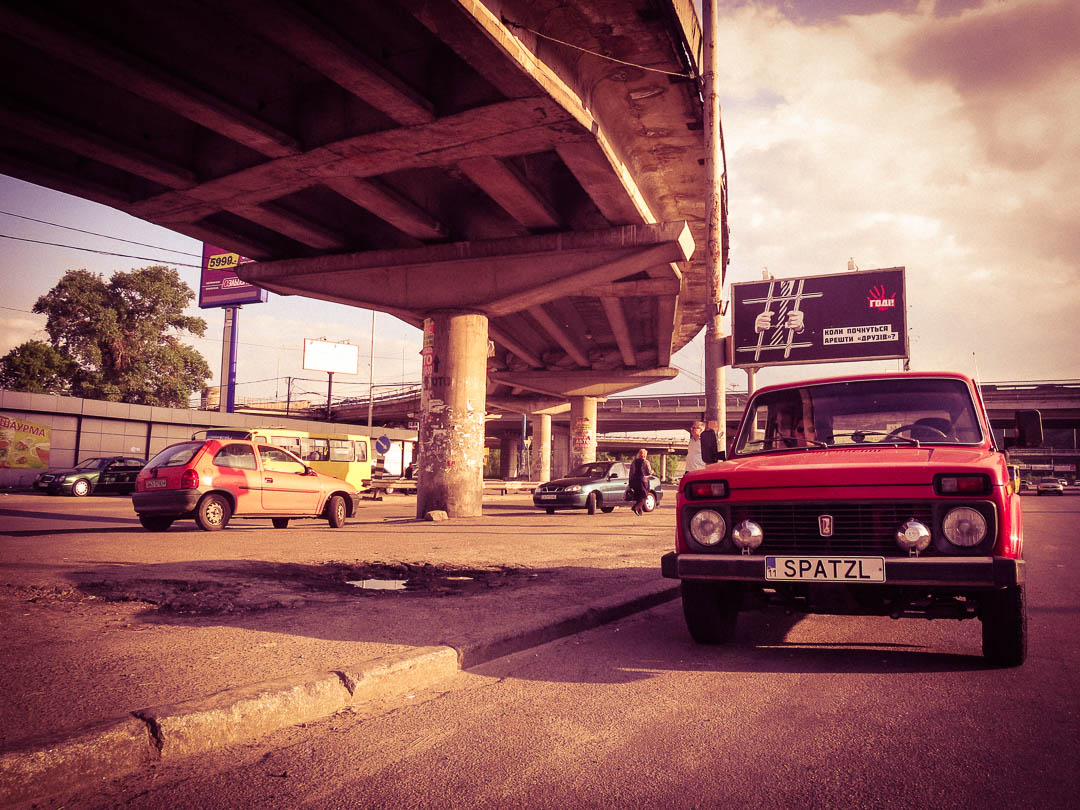

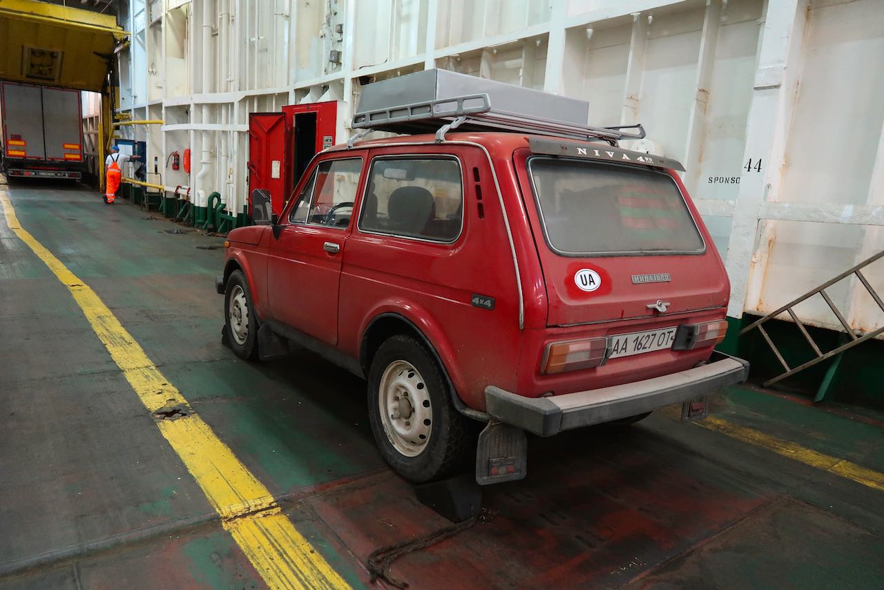

Mehr Bilder
Klar hab ich noch mehr Fotos. Bin bloss grad unterwegs mit schlechtem Internet, daher kann ich keine hochaufgelöste Bilder hochladen. Das Modell von Hachette habe ich in der Zwischenzeit auch schon bestellt.

Das sieht machbar aus.
Ich habe gerade mal die Restekiste durchwühlt. Außenspiegel um das Modell mit einem 2. auszustatten habe ich gefunden. Der Dachträger vom Land Rover von Revell lässt sich umbauen, weiße Buchstaben für den Spoiler sind auch auf Rest Decals und die LED Strahler lassen sich auch anfertigen.
Einzig das Kennzeichen wird problematisch, da ich keine Ahnung habe was das für ein Schrifttyp ist und kein Wort ukrainisch kann um nach dortigen Kennzeichengeneratoren zu suchen.

Einen passenden Kennzeichengenerator kenne ich auch nicht, aber das hier ---> https://www.licenseplates.tv/ukraine-eur…rrent-6940.html . Nummer eintragen, Bildschirmfoto machen und dann Größe anpassen sollte gehen :S

Nummernschildgenerator habe ich auch gerade gefunden:
https://platesmania.com/ua/informer
Ich hätt sogar noch ein weiteres Highlight bei der ganzen Sache. In der Ukraine gibt es sogar personalisierte Kennzeichen. Die kann man sich zu den normalen noch obendrauf bestellen. Allerdings gelten diese nur in der Ukraine, weswegen ich die fürs Ausland leider abnehmen musste...
