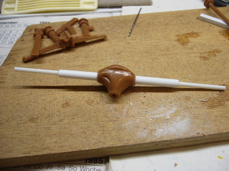

Es geht weiter mit der Hinterachse und ein paar Kleinigkeiten .
Eigentlich sollte der Hinterachskörper bleiben aber so gehts einfacher.Das Achsrohr wird erneuert. :smilie:
Solang das geklebte am Differntial trocknet, mach ich ein paar Kleinigkeiten.
......die Türscharniere verlängern.
..... die Sidepipes bearbeiten.

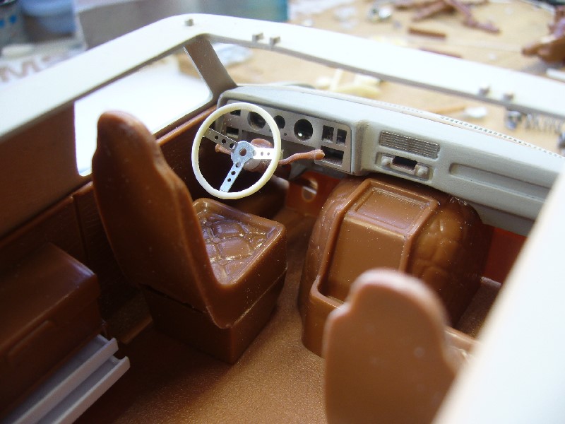

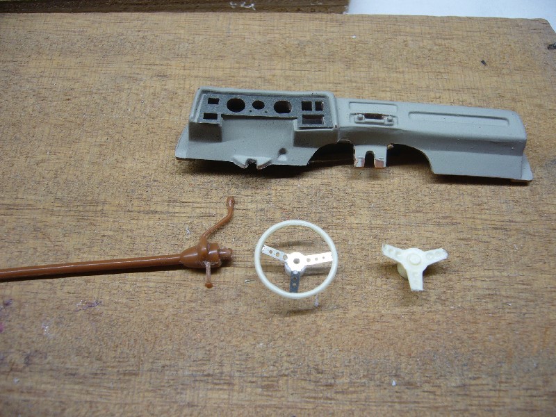

.....die Lenkradspeichen einfügen.

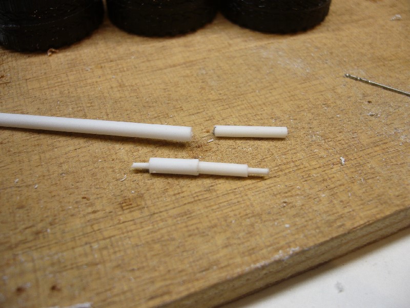

.... das geklebte Differntial ist jetzt trocken. Aus Evergreen hab ich ein neues Achsrohr mit Achse gemacht. ^^
Sieht schon besser aus. :smilie:
Dann mal provisorisch hingestellt.

Wieder sehr saubere, interessante und detaillierte Arbeit und Lösungen, die Du hier zeigst :respekt: :dafür:

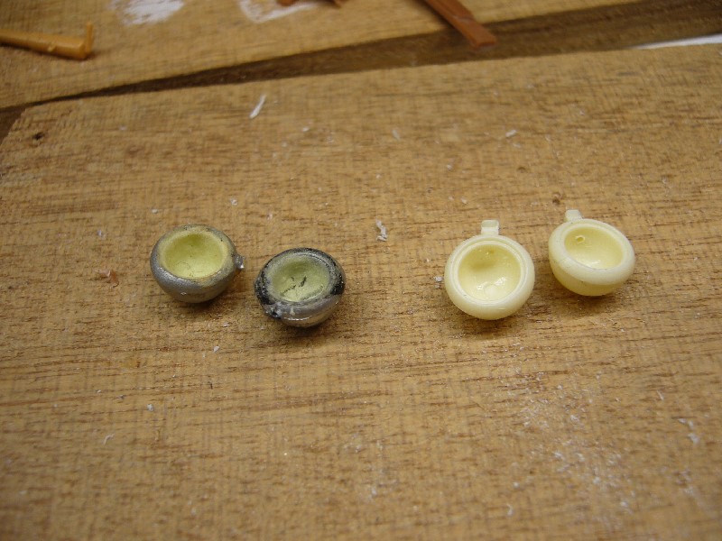

...mit den Stoßdämpfern und da hab ich beim Teile suchen doch glatt noch die alten Dachleuchten gefunden. :smilie:
Hab da mit 1,5 Volt Lampen und Phosphorlack rumprobiert.

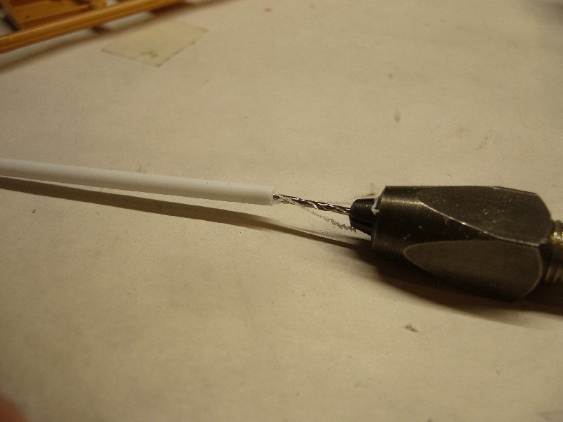

Hier die Stoßdämpfer im Eigenbau .
Beim betrachter der Bilder könnte man auch ein Gewinde ans Dämpferende ankleben. Hab da schon ne Idee. :idee:

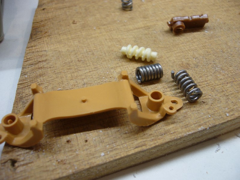

Nachdem der Van so hoch ist , sieht man auch vorne die Federn. Also auch da wird getunt.
Am einfachsten gehts mit nem 0,5mm Lötzinndraht. Eng umwickeln und dann in die gewünschte Form ziehen. :)
Noch ausrichten , anpinseln, fertig :D
Und dann nochmal mit nem 0,3mm Lötzinndraht.
Und die Blattfedern wurden auch noch geklammert mit Fotoätzteilresten.
Kleines Update Ende ^^

die Federn aus Lötzinn zu machen, das ist eine gute Alternative :) , ich habe die bisher immer aus Stahldraht gemacht :thumbup: .
Nachdem der Lötzinn weicher ist, werde ich das auch mal probieren ;)
Mir gefallen die Federn mit 0,5 besser, sind brachialer für diesen Hochstand :ok: und passen m. E. besser zum Gesamtbild :)

Bist Du Dir sicher, dass dein 0,5‘er Lötzinn auch 0,5 hat ?( . Das sieht eher wie 0,8‘er aus.
Dein 0,3‘er kommt eher an dem 0,5‘er ran, habe ich auch hier.
Also mein 0,5‘er Lötzinn siehst Du hier
Wäre interessant, ob ich richtig liege ;)

Michi , hast Recht. Das dünne Lötzinn ist 0,5 mm und das Dicke sogar 1 mm . ......und wer Recht hat, zahlt ne Maß :D

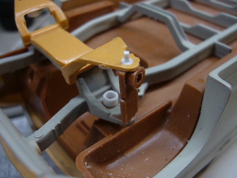

...mit der Vordderachse. Laut Bauanleitung soll das so aussehen. Schön breit aber mit Lenken ist da nix mehr drinn. Und vorn muss das auch nicht so breit sein.
Aus Eckig mach Rund und dann kann auch gelenkt werden .
Aus Evergreen ein paar Buchsen und Stifte gemacht .....passt :smilie:
Dann wird der Achsschenkel abgerundet . Sonst steht er an .
Mal hingestellt uuuund ....der Van ist hinten zu hoch. :( Muss wieder a bissel tiefer werden .
Zum Motor .Da wird net viel gemacht . Bei der kleinen Motorhaube sieht man eh nix .
@ Michi . Hier sind die Gewinde.... ;) ...die Muttern kommen noch .
So sieht das schon besser aus . So solls werden . ^^
