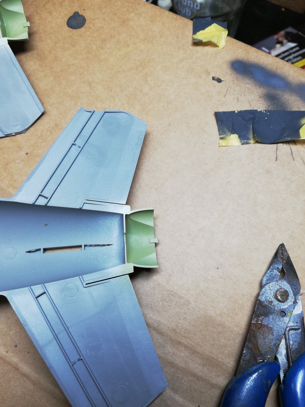

Hallo an alle,
Es ging weiter.
Zuerst gab es decklack für den letzten Flügel. Wieder Nato black als Grundfarbe plus rlm 66 für die panels. Dazu dann gelb.
Flügel wurzel das gleiche. Dazu gun metal fur die Aufnahmen.
Weiterhin habe ich die Fahrwerk klappen mit rlm 02 behandelt.
Endlich mal wieder eine erfolgreiche Session. :)

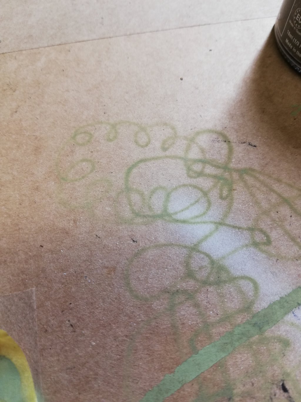

Meine Airbrush funktioniert nach einigem Experimentieren nun endlich wieder. Vor Anpassung meiner Arbeitsumgebung sah es so aus:
Durch das viele Wasser, was im Schlauch entstanden war, gab es immer wieder Probleme durch austretendes Wasser, welches auf die frische Farbe gelangte oder Verstopfungen, da Wasser plus Laquer - Farben einen dickflüssigen Schleim ergeben, der schnell das Ergebnis ruiniert.
Der Schlauch wurde nun um meinen Heizstrahler gewickelt und zwar eben so, dass er gerade nicht zu warm wird um Schaden zu nehmen. Die BG würde das nicht abnehmen, für mich ists aber okay:
Nach den Anpassungen sah das Sprühbild dann wieder so aus, wie gewollt:
