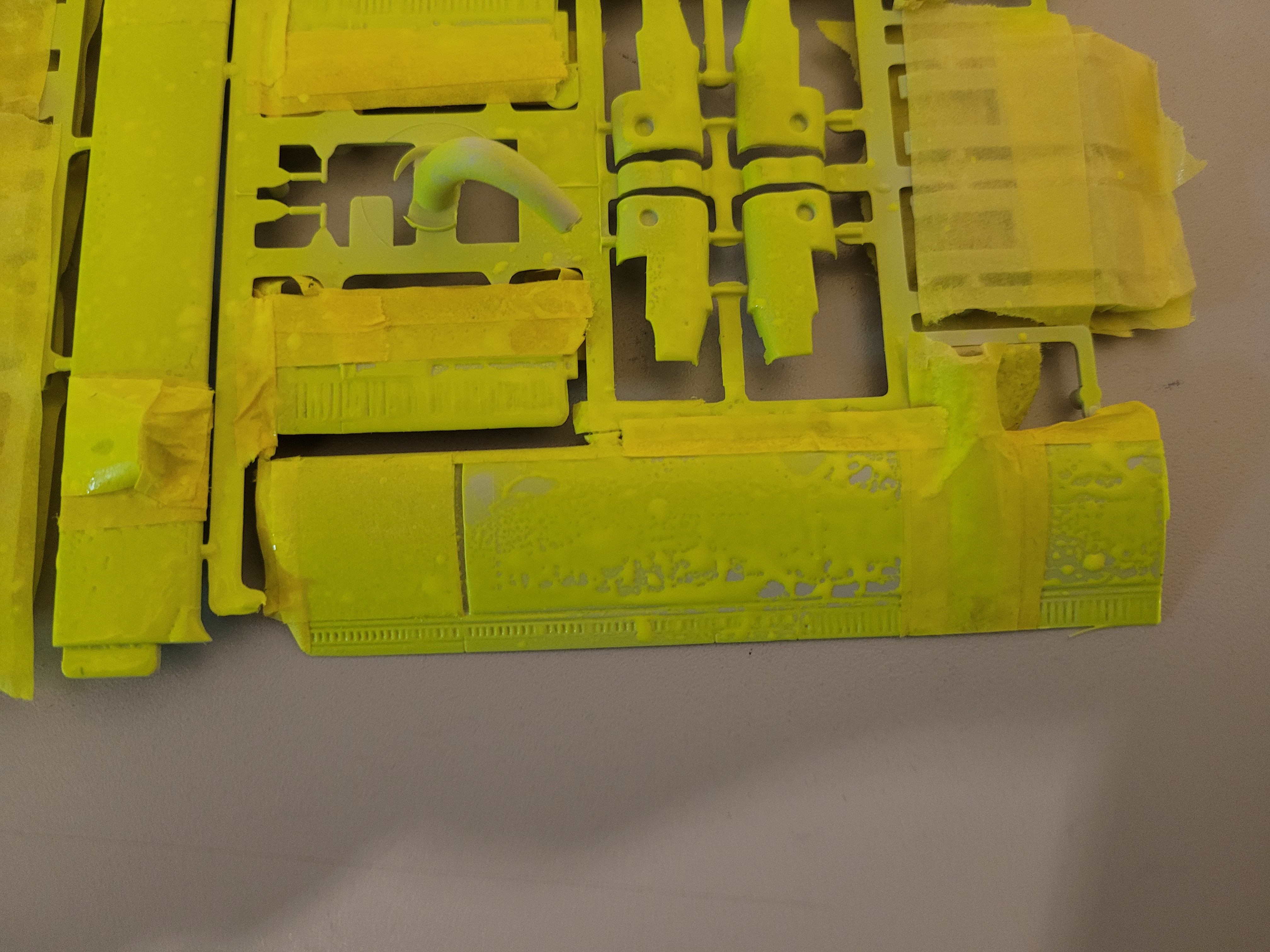

Hallo Zusammen,
ich beschäftige mich mit Plastikmodellbau und Dioramenbau. Nun habe ich mich dazu entschlossen, mich auch mit Airbrush zu beschäftigen und habe mir die Revell Grundausstattung zu kaufen.
Zum Test habe ich einen kleinen Flugzeugbausatz gekauft. Der Test hat dann in keinster Weise das gewünschte Ergebnis gebracht. Einerseits habe ich jede Mengen "Tropfen" auf dem Modell und andererseits "zieht sich die Farbe zusammen".
Vor der Lakierung habe ich die Teile mit Waschbenzin geputzt. Mit Spraydosen habe ich in der Vergangenheit gute Ergebnisse erzielt. Fotos habe ich mal beigefügt. Hoffe man kann darauf was erkennen.
Ich würde mich freuen, wenn ich Tipps bekommen könnte, was ich falsch gemacht habe.
Vielen Dank im Voraus und einen guten Rutsch

Bei Verwendung eines Kompressor würde ich auf Wasser im Druckbehälter tippen?. Stich doch mal so eine Blase
auf.

Welche Farbe hast Du benutzt?
Mittwoch, 28. Dezember 2022, 08:20
Ich habe Revell Aqua Color benutzt.

Du solltest die Farbe mit dem dazugehörenden thinner oder destilliertem Wasser bzw. mit Fensterreiniger verdünnen.
Beim Verdünnen mit Leitungswasser ist die Oberflächenspannung zu hoch.Das ergibt dann Dein Lackierergebnis.

Dem o.g. Hinweis von Gauloi schließe ich mich an und würde zudem noch empfehlen, die Bausatzteile vorab zu grundieren. Das gibt der Farbe bessere Haftung und zahlt sich spätestens beim Maskieren mit Klebeband aus. Alternativ kann man als Kompromiss den Kunststoff vorab auch fein mit 1000er Sandpapier anschleifen.

Verdünnen mit destilliertem Wasser und „unbedingt“ vorher eine Grundierung auftragen.
Ohne Grundierung hat man genau dieses Erscheinungsbild.

seitdem ich bruschless mache bin ich ganz schnell von den Revell Farben zu Vallejo Air umgeschwenkt. Flasche auf, ein paar Tropfen Farbe in die Pistole und gut ist. Keine Verdünnen nötig.
Noch ein Tipp von meinem alten Herren (Lackiermeister) Farbe nicht gleich verdünnen sondern erstmal auf einem Heizkörper leicht erwärmen. Dann wir die Farbe eh schon flüssiger ohne dass sich die Pigmentierung ändert. ;-)
