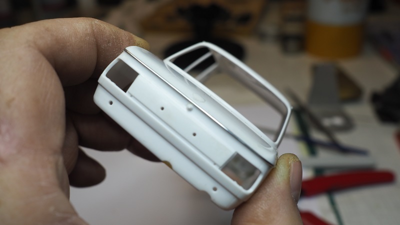

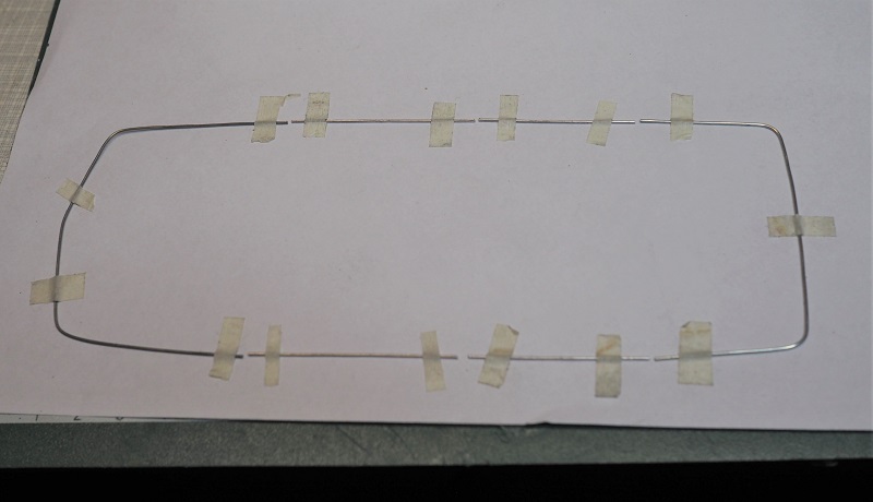

Heute ging es mit der Karosse wieder ein Stück weiter. Die Brustleiste sollte vormontiert werden. Zunächst wollte ich die Leiste entchromen und mit Alclad neu lackieren. Aber beim betrachten von Fotos und den Leisten an den Spritzlingen gefiel mir das Ganze nicht. So habe ich mich nach Alternativen umgeschaut und in der Grabbelkiste noch Rödeldraht aus den ehemaligen Spielzeugverpackungen meiner Tochter gefunden.
Der Draht lässt sich hervorragend mit Holzklötzen oder Aluklötzchen auf einer glatten Fläche glattwalzen.
Nach dem abisolieren habe ich einen schönen Aludraht der perfekt passt und vom Glanzgrad der eloxierten Aluleiste der Originals recht nahe kommt.
Zu guter Letzt habe ich noch in der Fuge für die Brustleiste zusätzliche Bohrungen angebracht um beim Zusammenbau dann von hinten Klebstoff zuführen zu können.
